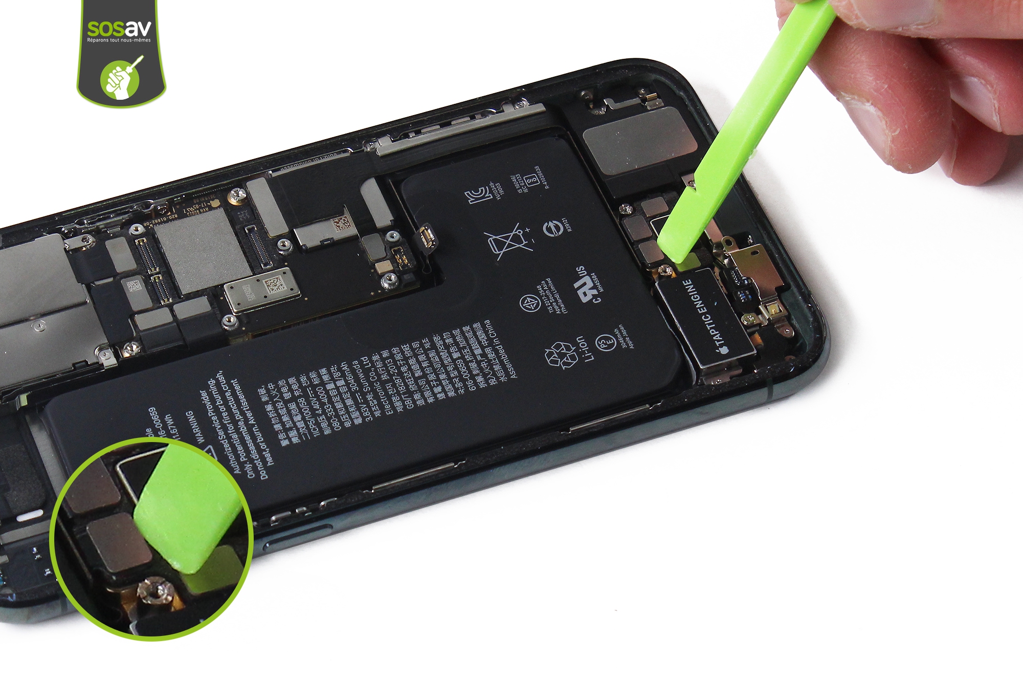

Déconnectez ainsi la nappe de la batterie.

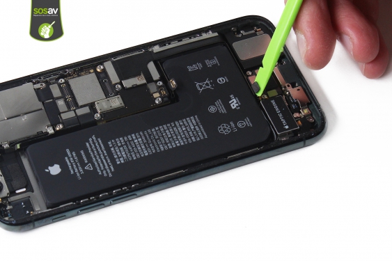

Avec la spatule en nylon, déverrouillez la nappe batterie côté connecteur de charge.

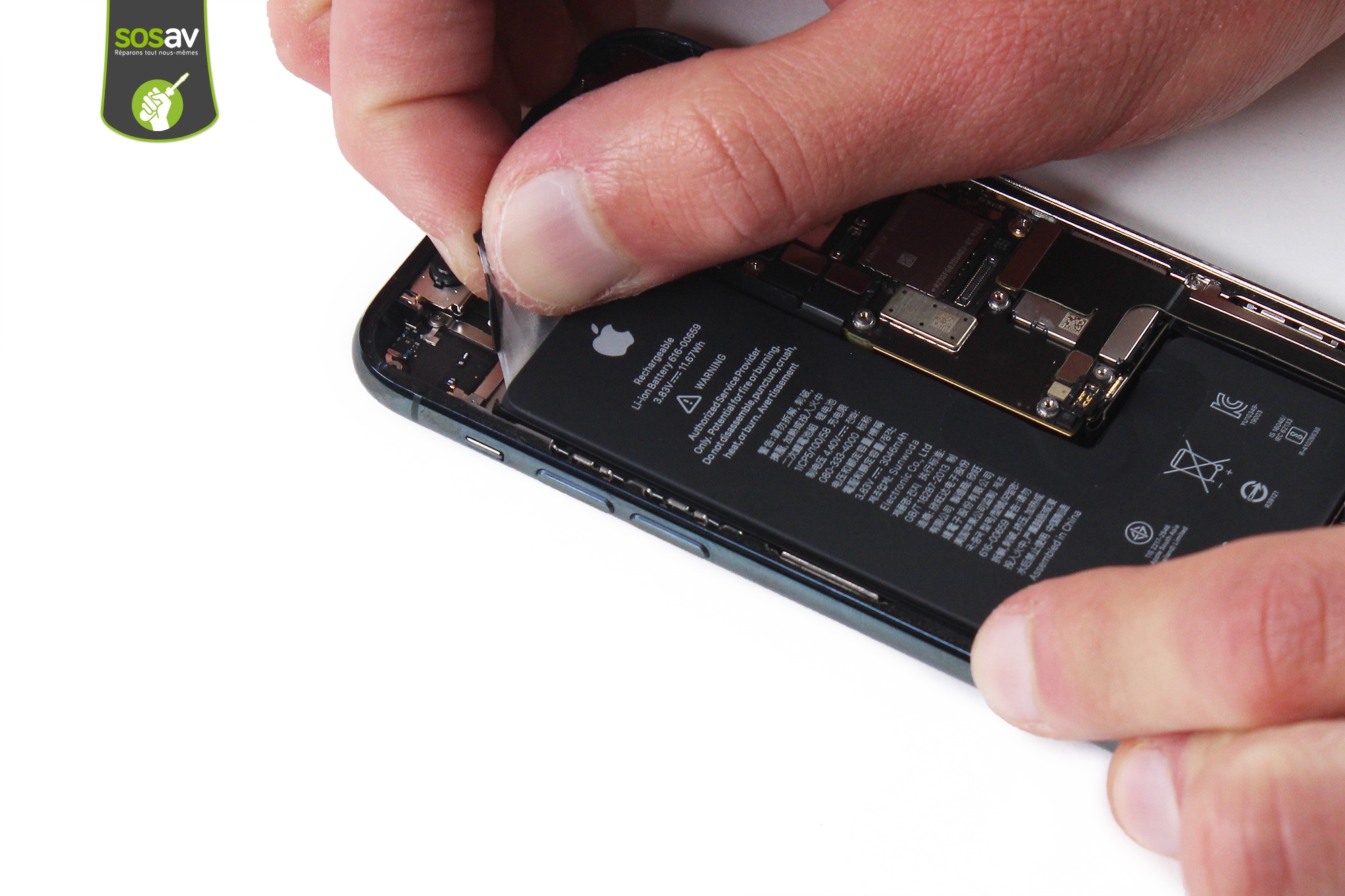

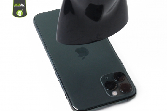

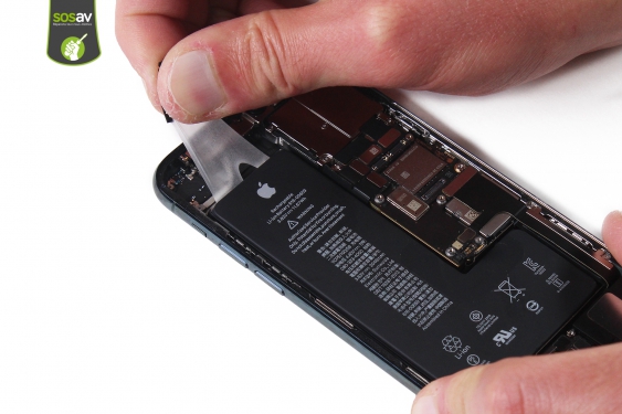

Tirez délicatement sur le sticker se trouvant en haut de la batterie pour retirer un maximum de colle.Nous vous conseillons de chauffer quelques secondes la face arrière, opposée à la batterie pour faciliter le retrait de celle-ci.Ne chauffez jamais directement la batterie !

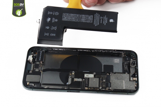

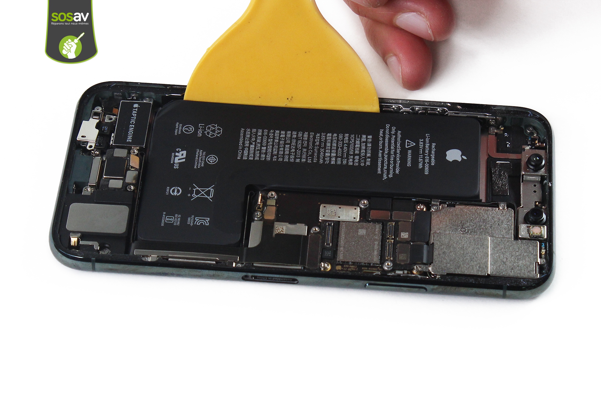

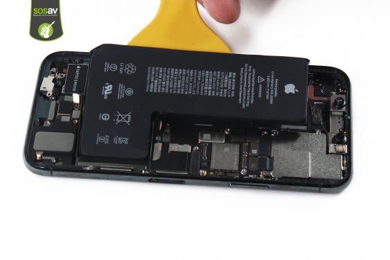

Insérez progressivement la spatule large et plate sous la batterie pour la décoller et l'extraire.Faites attention à ne pas plier ni percer la batterie !

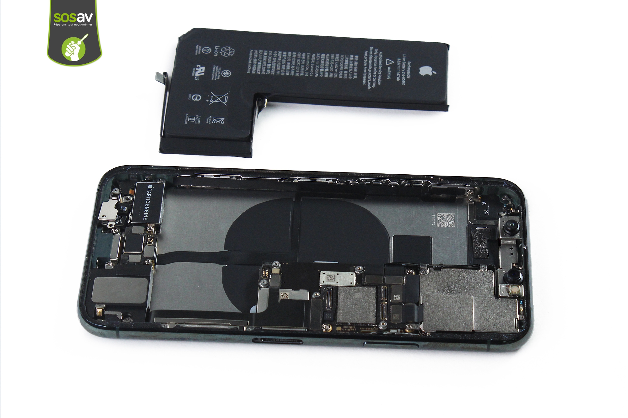

Votre batterie iPhone 11 Pro est déposée ! En cas de problème d'autonomie ou de suchauffe, vous savez maintenant comment remplacer la batterie HS grâce à ce tuto gratuit !
