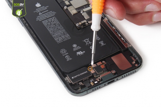

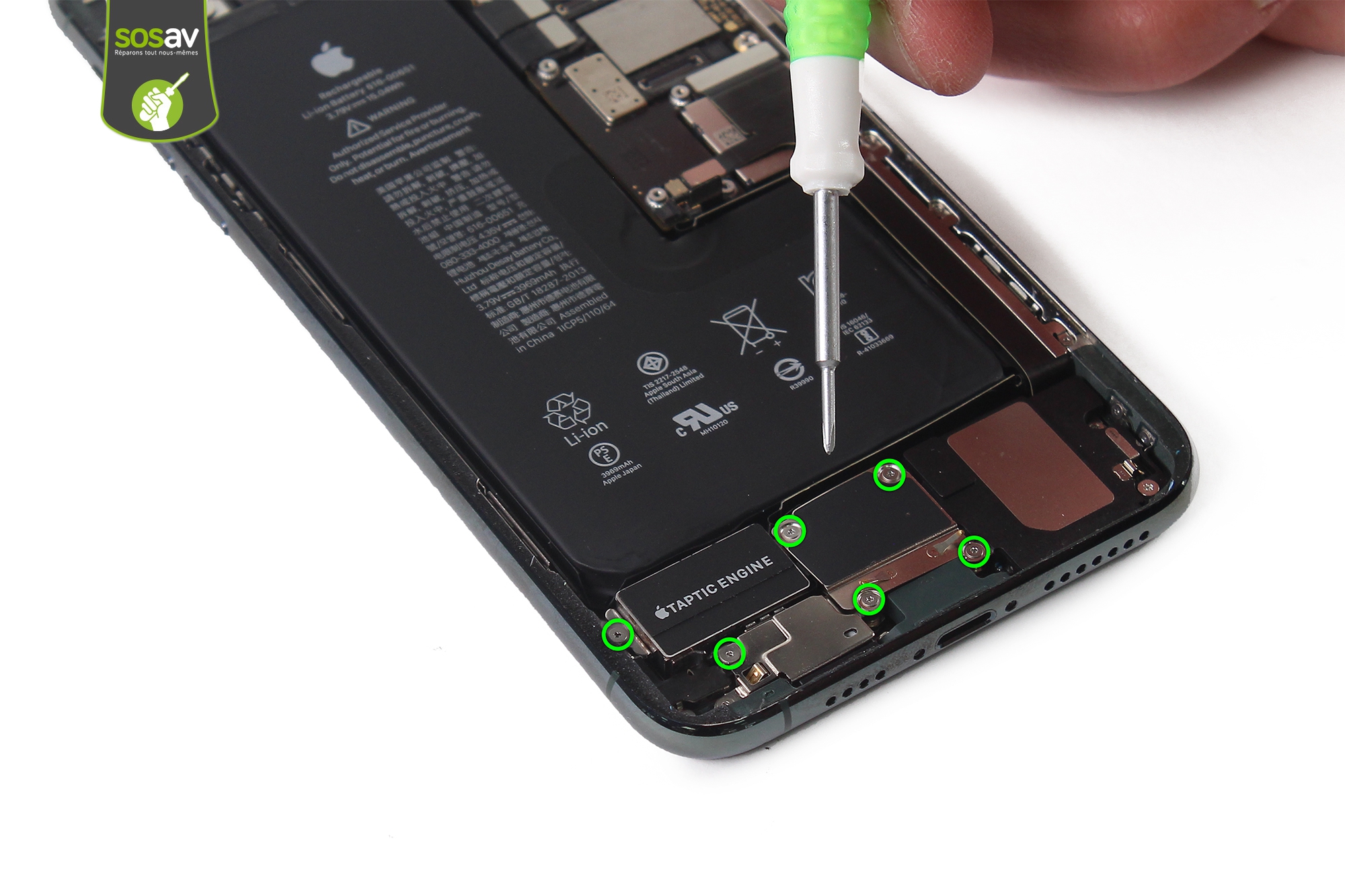

Tout d'abord, dévissez les 6 vis Tri-Wing qui maintiennent plusieurs plaques métallique protégeant le taptic-engine.Puis dévissez la vis à rivet à l'aide du tournevis plat. Cette vis maintient le taptic engine.

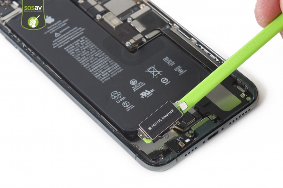

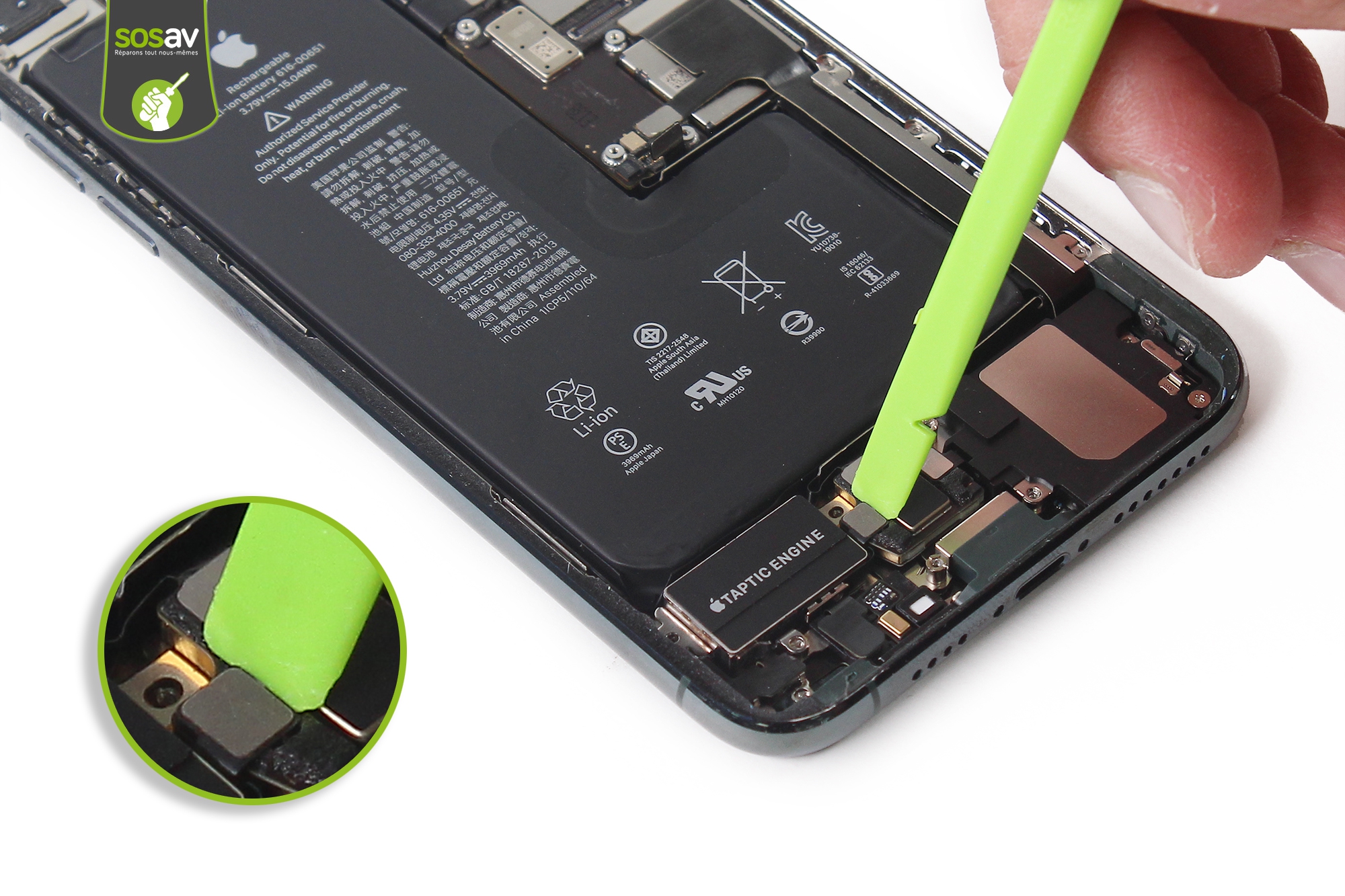

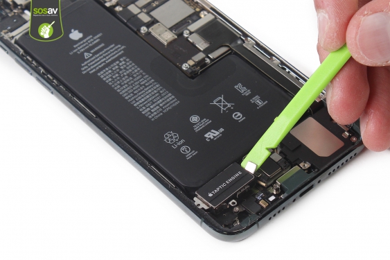

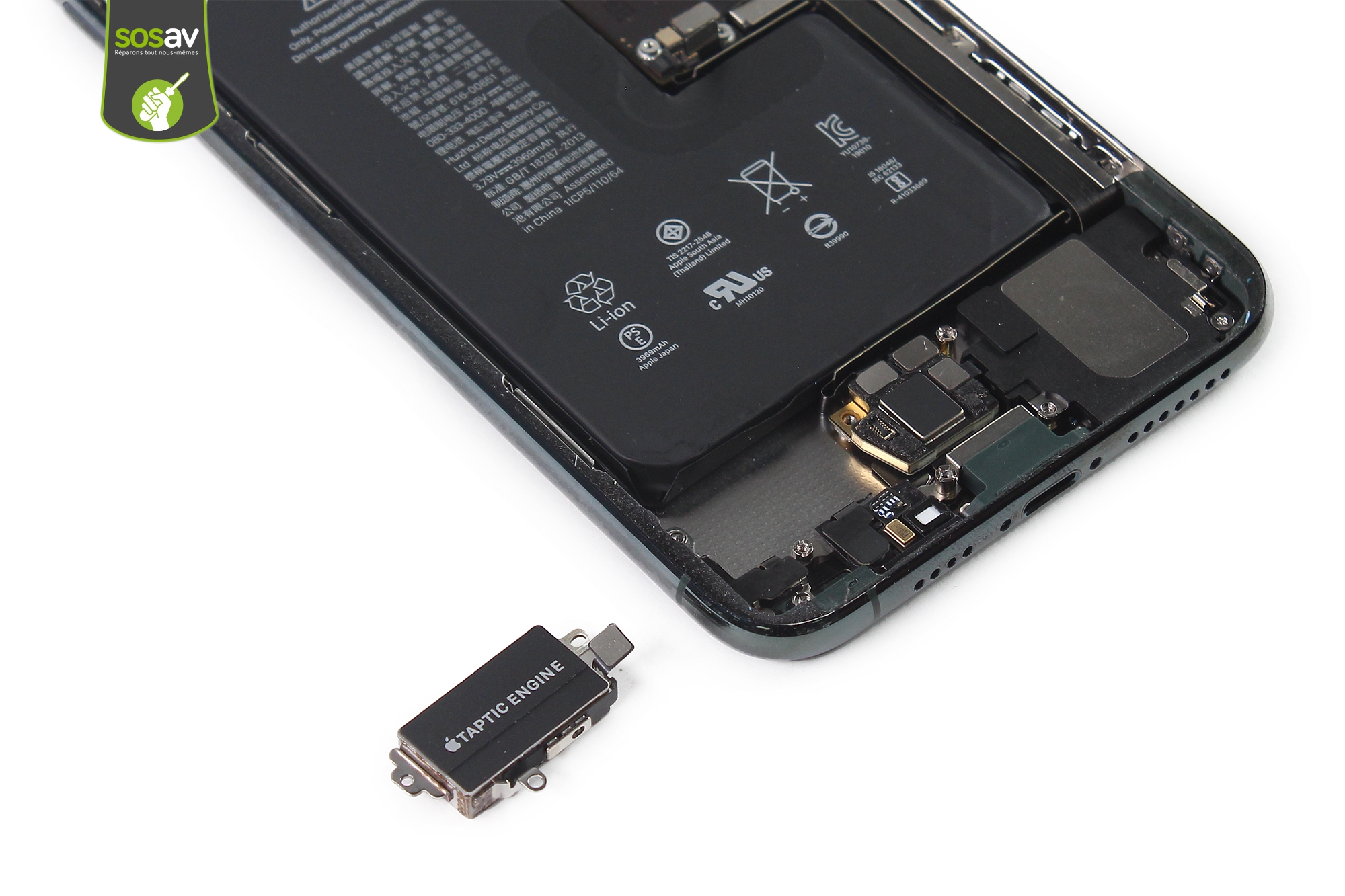

Il ne vous reste plus qu'à déconnecter le taptic-engine avec la spatule en nylon. Et pour finir, insérez la spatule sous la pièce et faites levier pour le déloger de son emplacement.
Le taptic-engine iPhone 11 Pro Max est démonté, vous pouvez procéder à son remplacement.
