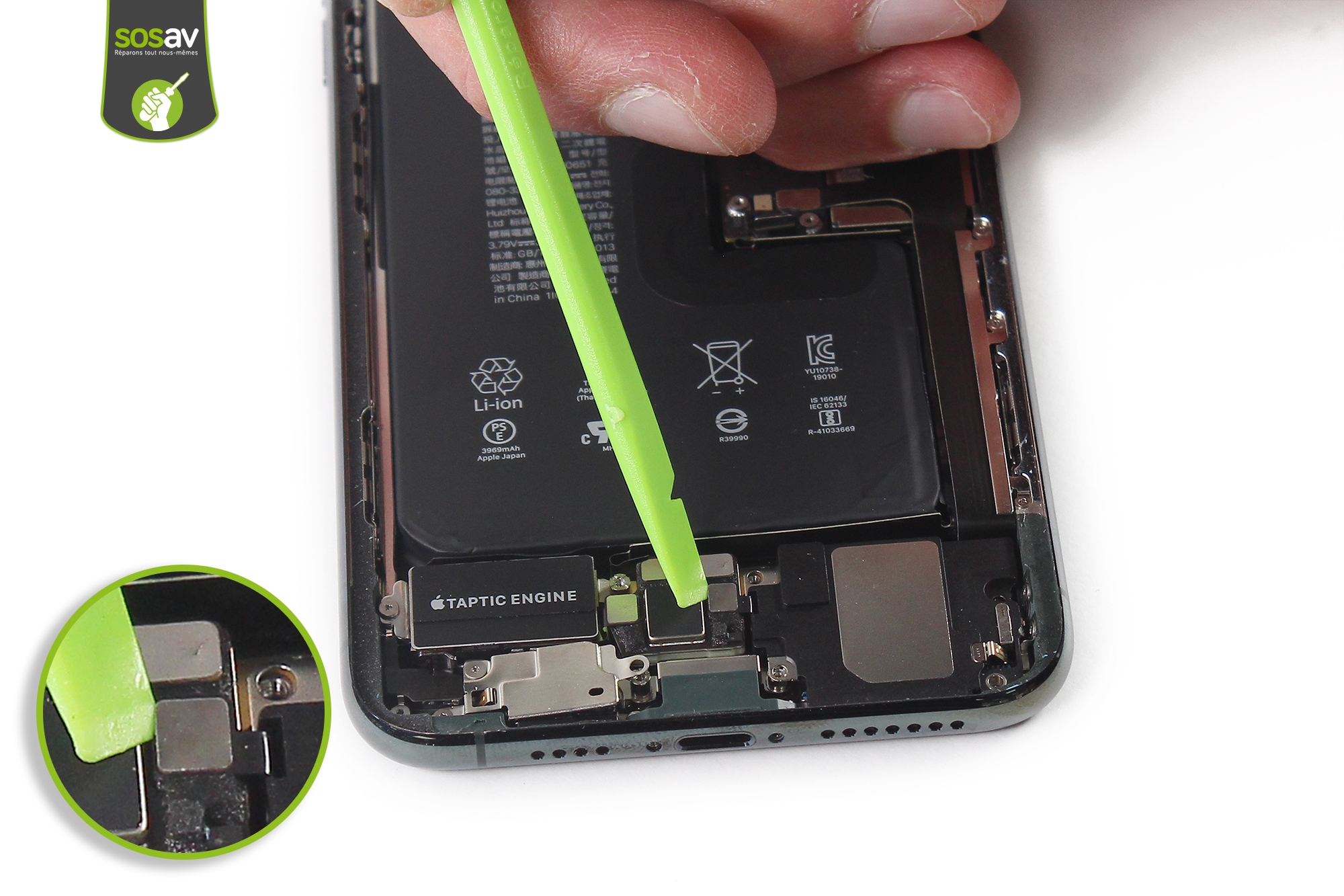

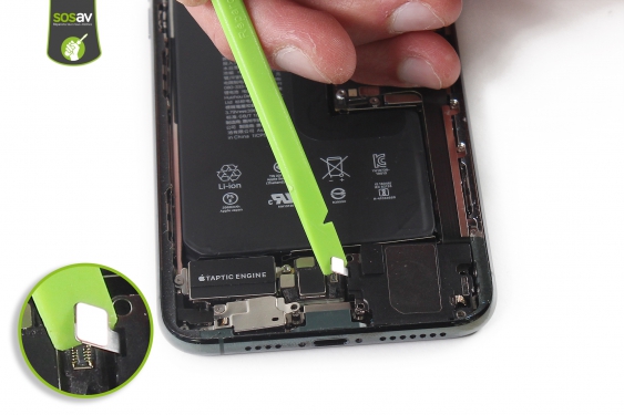

Munissez vous du tournevis Tri-Wing présent dans votre kit outil pour retirer les 2 vis retenant ce cache métallique. Il protège le connecteur de la batterie iPhone 11 Pro Max.Une fois le cache dévissé et retiré, utilisez la spatule en nylon pour déconnecter la batterie.La déconnexion de la batterie est une étape primordiale avant de continuer tout autre démontage.

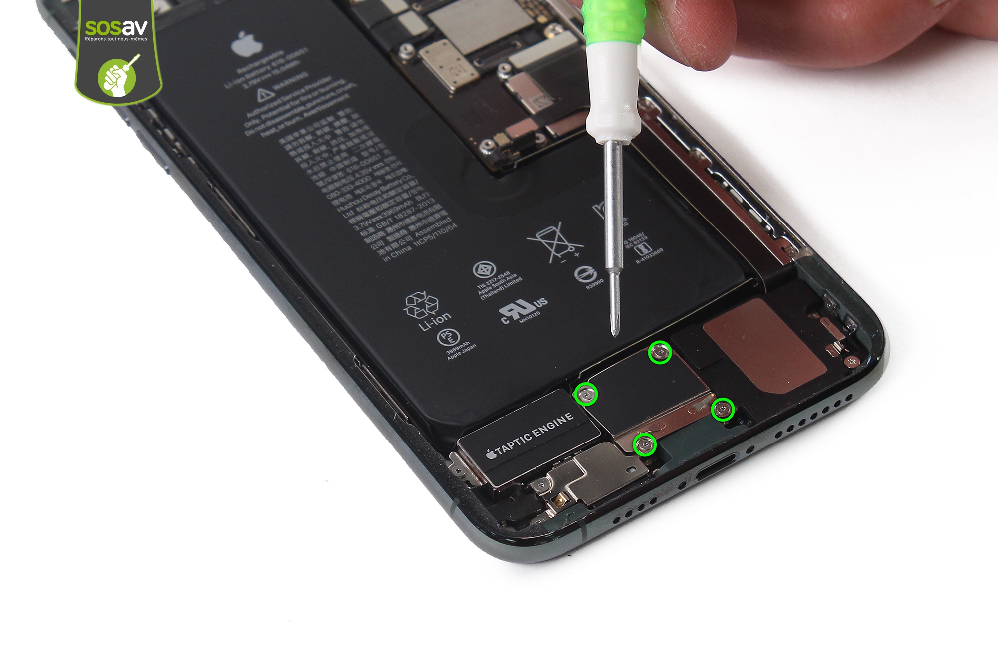

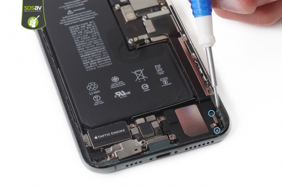

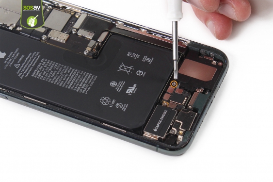

Tout d'abord, dévissez les 4 vis Tri-Wing qui maintiennent la plaque métallique protégeant le connecteur du haut-parleur externe.Il faut retirer la plaque métallique avant de passer à la suite. Le retrait se fait très facilement à l'aide d'une pince plate.Puis dévissez la vis à rivet avec le tournevis plat. Cette vis maintient le taptic engine.Et enfin, terminez par dévisser les 2 dernières vis cruciforme.

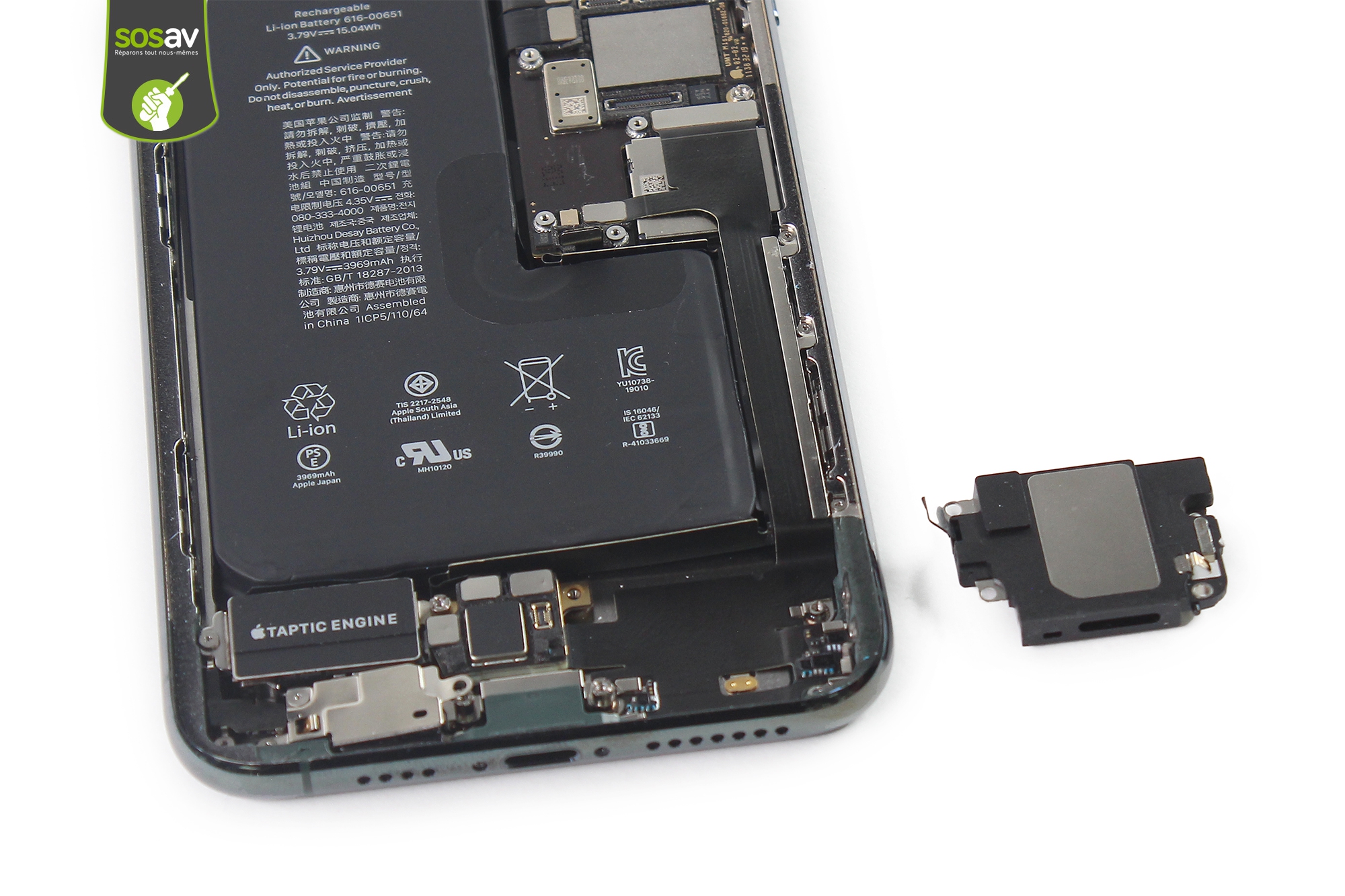

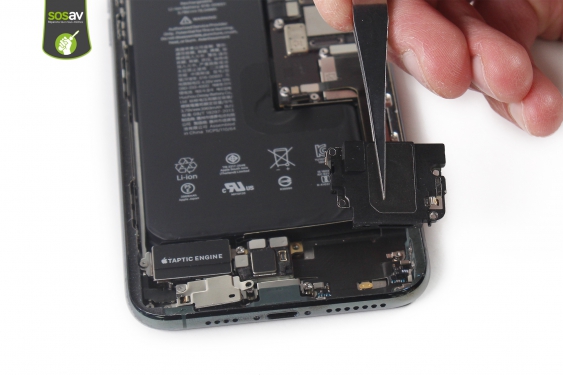

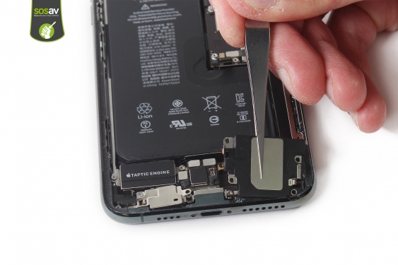

Une fois les vis retirées, déconnectez le haut-parleur externe et retirez le à l'aide de la pince plate.
Et voilà, le haut-parleur externe iPhone 11 Pro Max est démonté, vous pouvez procéder à son remplacement.
