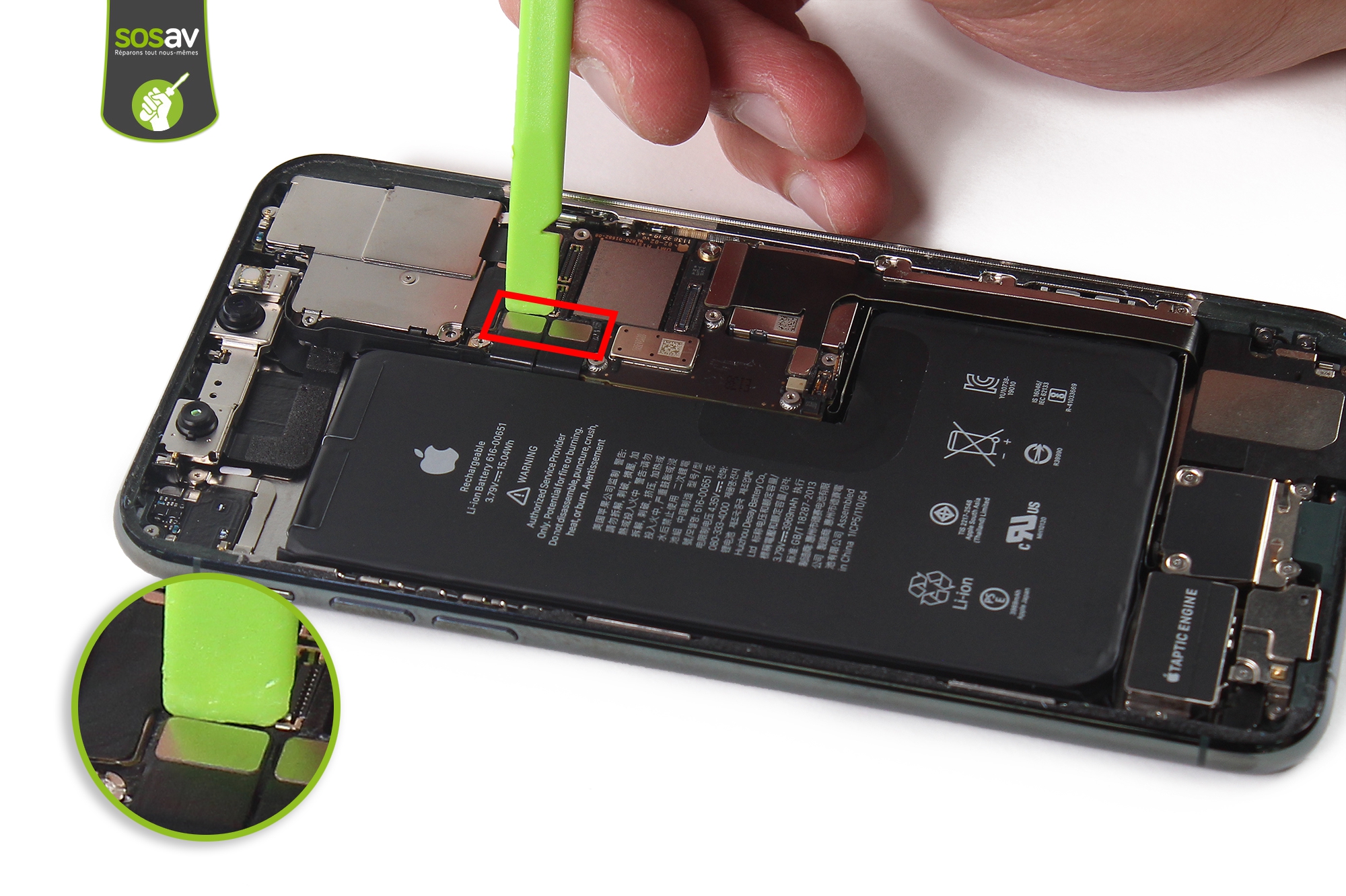

Munissez vous du tournevis Tri-Wing présent dans votre kit outil pour retirer les 2 vis retenant ce cache métallique. Il protège le connecteur de la batterie iPhone 11 Pro Max.Une fois le cache dévissé et retiré, utilisez la spatule en nylon pour déconnecter la batterie.La déconnexion de la batterie est une étape primordiale avant de continuer tout autre démontage.

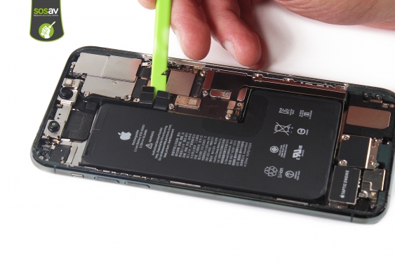

Munissez-vous de la spatule en nylon pour déconnecter la nappe d'affichage de l'écran puis celle de l'écouteur interne/Microphone secondaire/Illuminateur FaceID.
Terminez par déconnecter la 3ème et dernière nappe de liaison qui gère le tactile, et voilà ! L'écran iPhone 11 Pro Max est séparé du châssis.

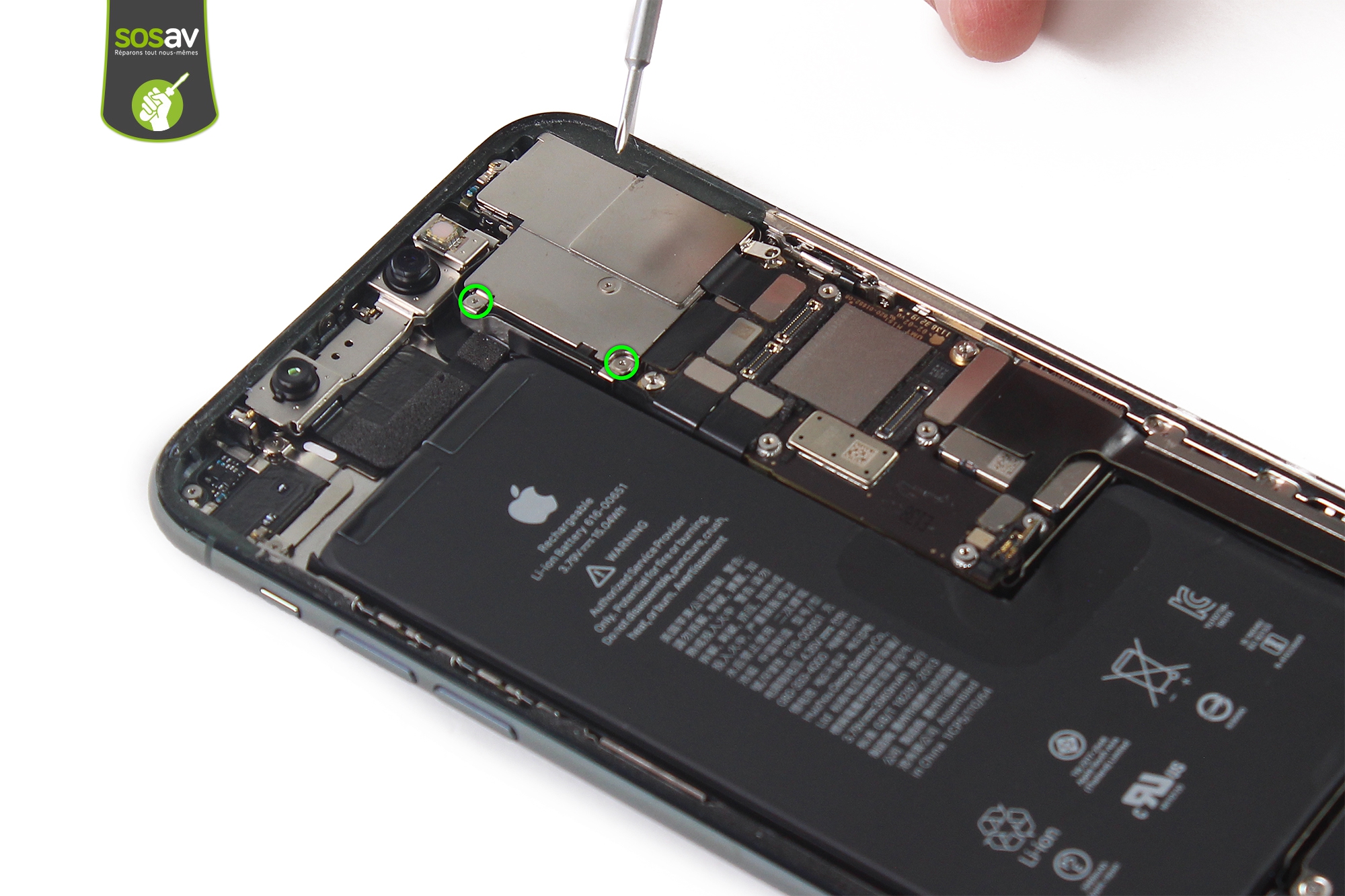

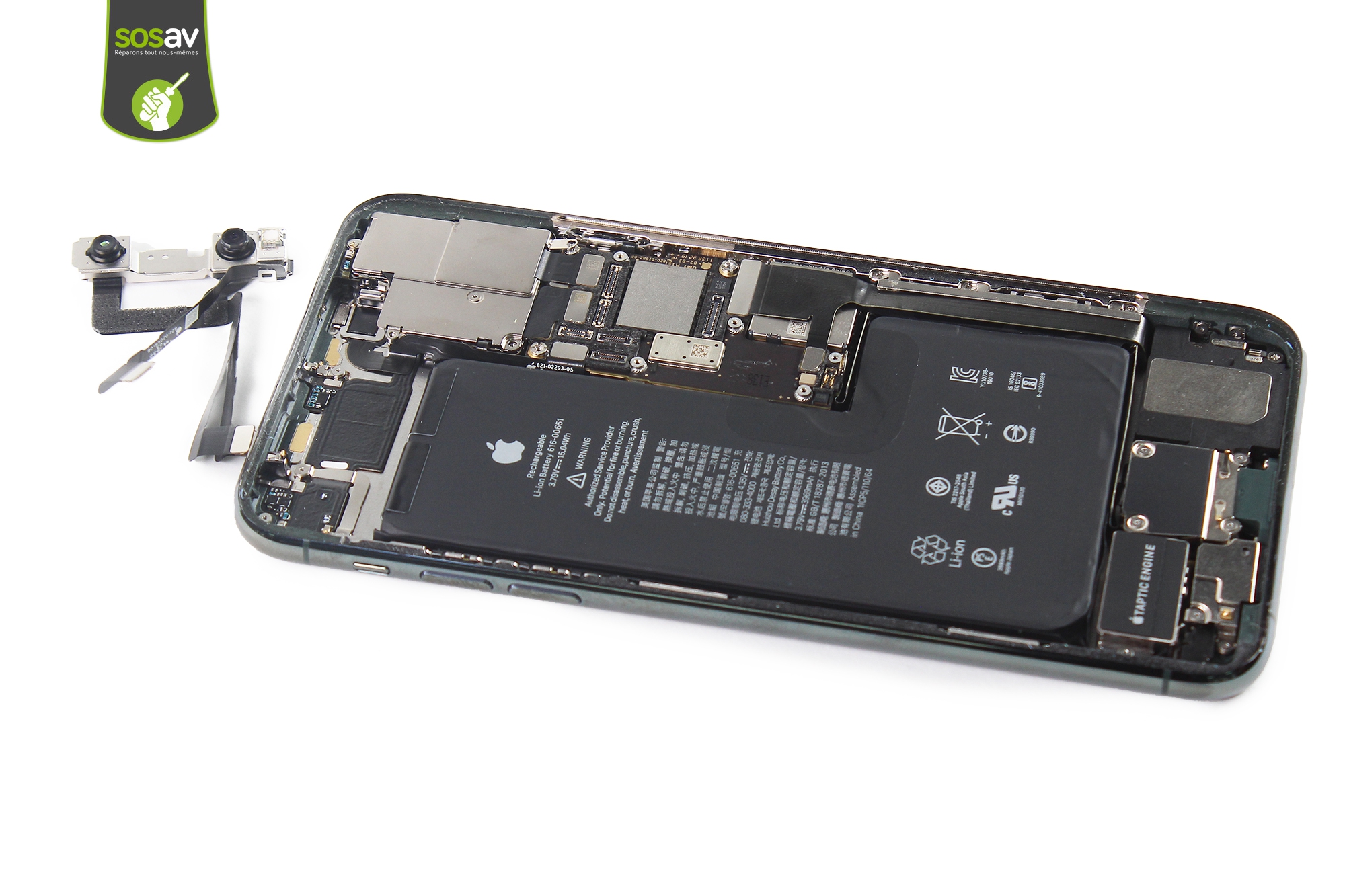

Munissez-vous du tournevis Tri-Wing et dévissez les 2 vis qui maintiennent la plaquette métallique. Elle protège les nappes de liaison qui se trouvent sur le bloc caméra frontale. Une fois les vis retirées, la petite plaque se retire toute seule.

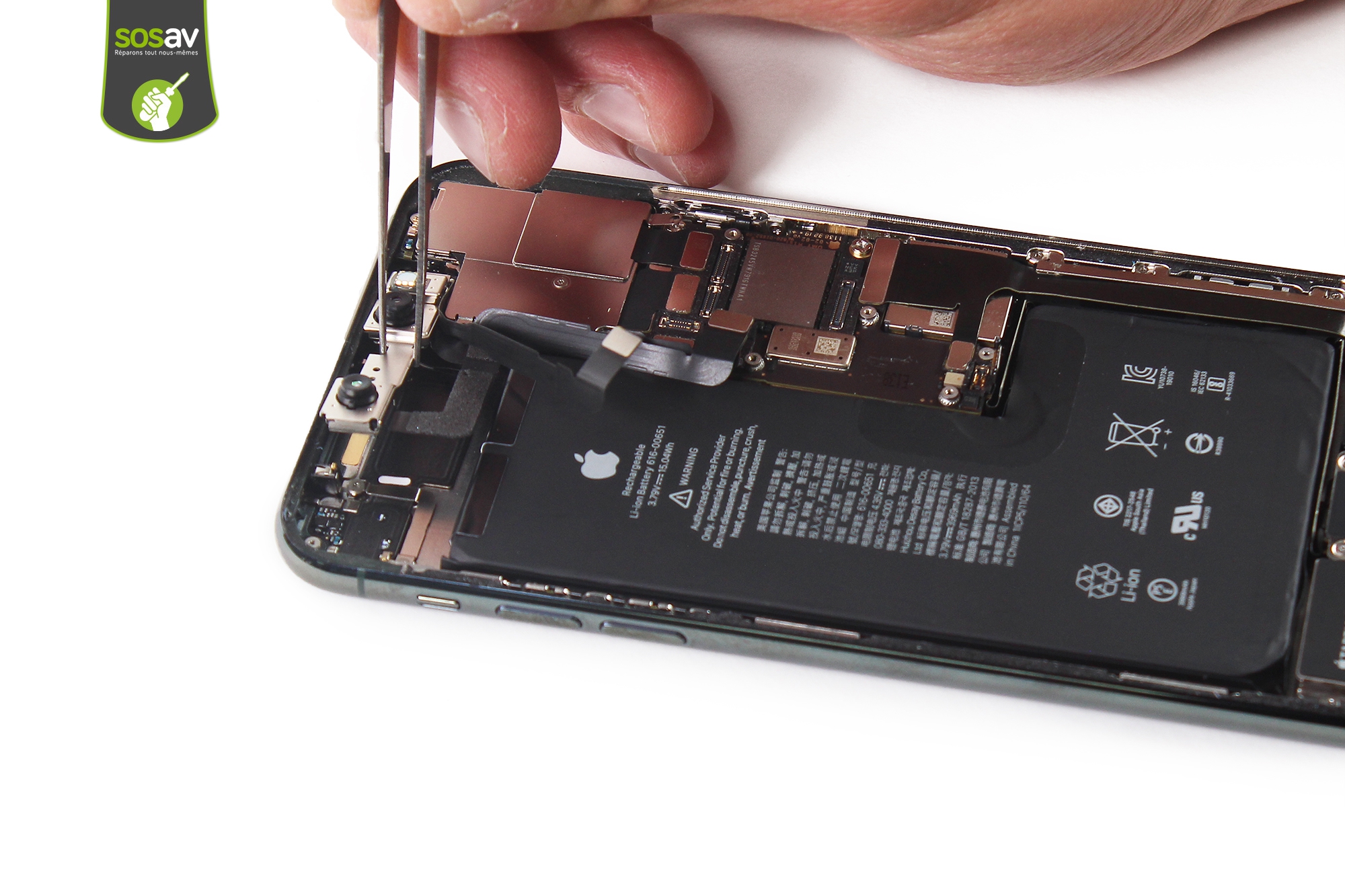

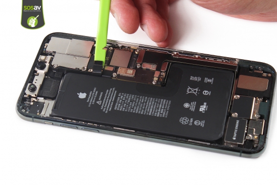

Ensuite, utilisez la spatule en nylon pour déconnecter les trois nappes de liaison du double capteur frontal.La troisième nappe est située sous les 2 premières.

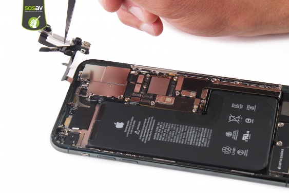

Une fois les nappes de liaison déconnectées, vous pouvez déloger le FaceID en vous aidant de la pince métallique.
C'est terminé, le FaceID-bloc caméra avant iPhone 11 Pro Max est démonté.Vous pouvez procéder à son remplacement.
