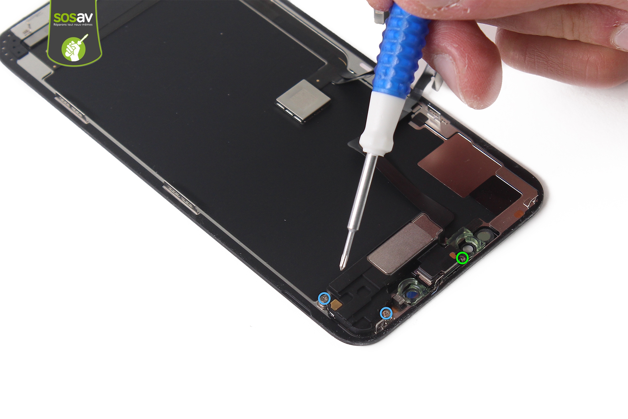

Pour démonter l'ensemble écouteur interne/Microphone secondaire/Illuminateur FaceID il faut :Retirer les 2 vis cruciformes.Retirer la vis Tri-Wing.

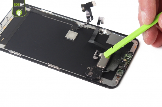

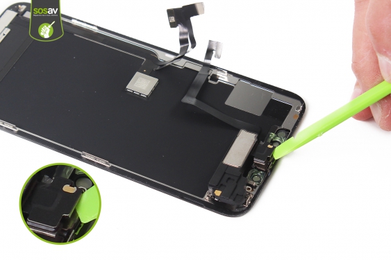

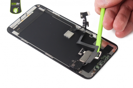

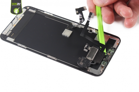

Maintenant, insérez la spatule en nylon entre le micro secondaire et son cache et faites délicatement levier pour soulever et retourner l'écouteur interne.Ensuite, insérez délicatement la spatule sous la nappe de liaison et décollez tout doucement le micro puis l'illuminateur FaceID.Attention de ne pas endommager cette pièce lors du démontage, car elle gère également la reconnaissance faciale.

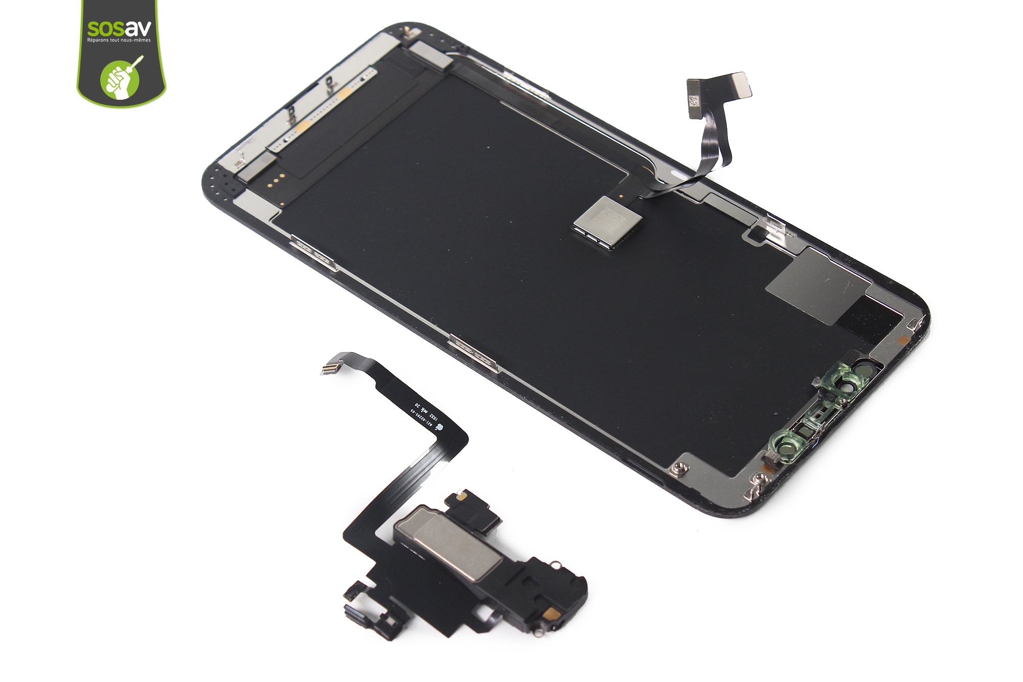

Et voilà, une fois l'ensemble écouteur interne/Microphone secondaire/Illuminateur FaceID retiré, l'écran est entièrement démonté. Vous pouvez installer la pièce sur votre nouvel écran.Le changement de l'ensemble écouteur interne/Microphone secondaire/Illuminateur FaceID fait perdre la fonction FaceID si elle est effectuée en dehors du réseau Apple. Donc attention à ne pas l'endommager lors du remplacement de l'écran iPhone 11 Pro Max.
