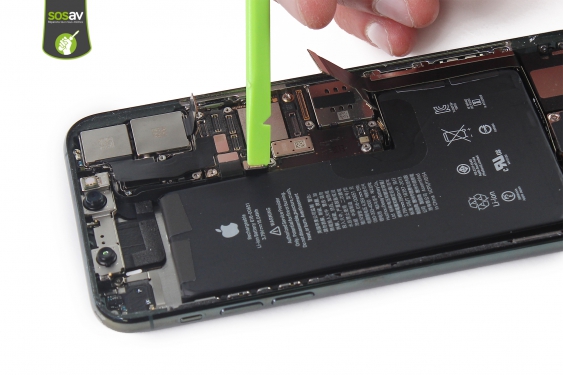

Munissez vous du tournevis Tri-Wing présent dans votre kit outil pour retirer les 2 vis retenant ce cache métallique. Il protège le connecteur de la batterie iPhone 11 Pro Max.Une fois le cache dévissé et retiré, utilisez la spatule en nylon pour déconnecter la batterie.La déconnexion de la batterie est une étape primordiale avant de continuer tout autre démontage.

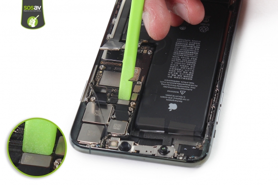

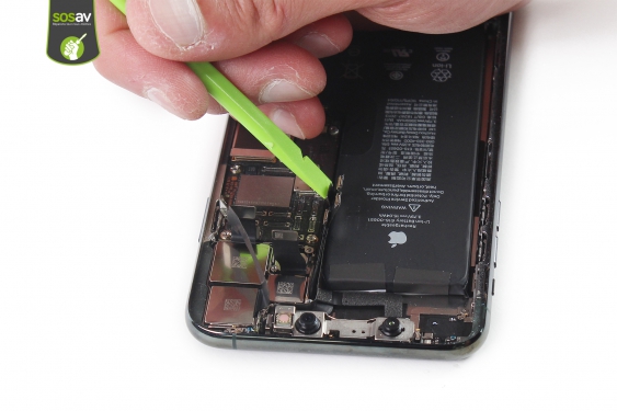

Pour la suite déconnectez la nappe de liaison du connecteur de charge avec la spatule en nylon.

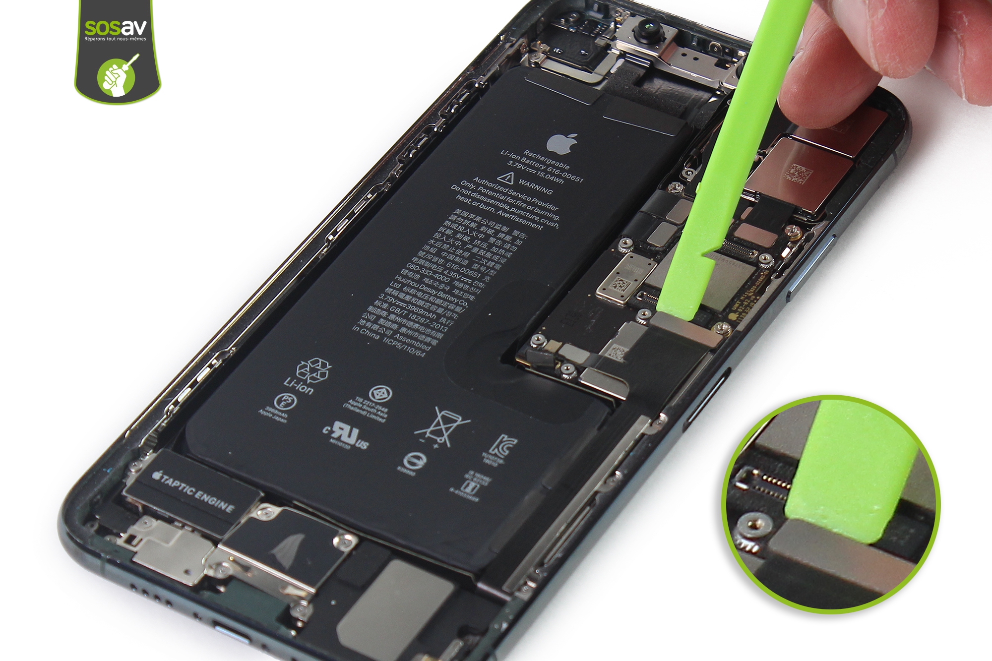

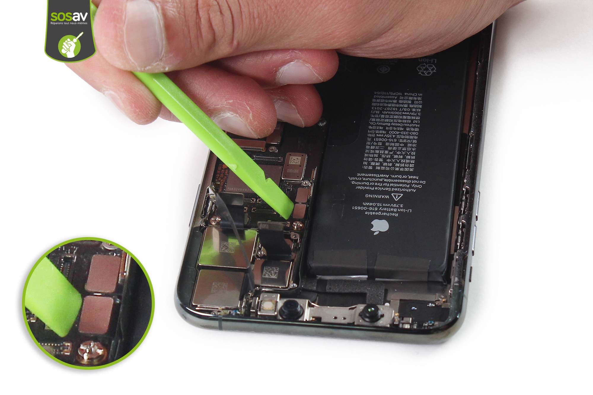

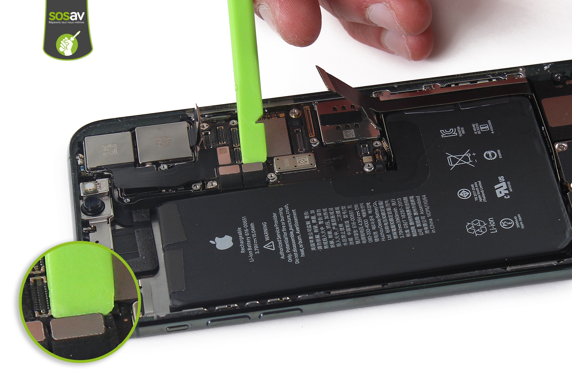

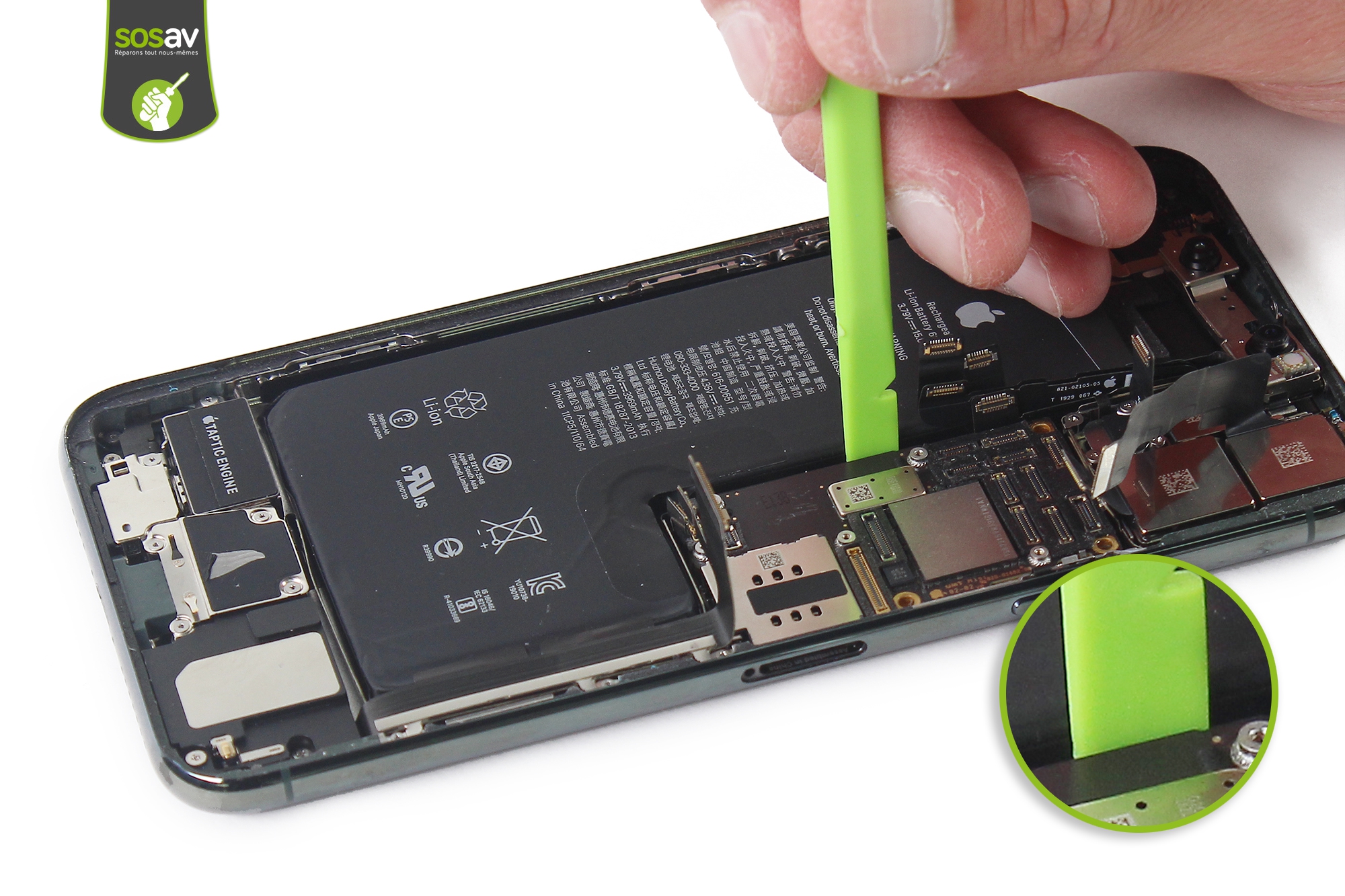

Maintenant il va falloir débrancher toutes les nappes de liaison connectées sur la carte mère.Commencez par ces 2 nappes une est reliée à l'appareil photo et l'autre au bouton power.

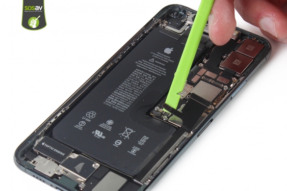

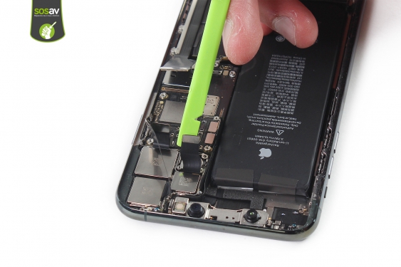

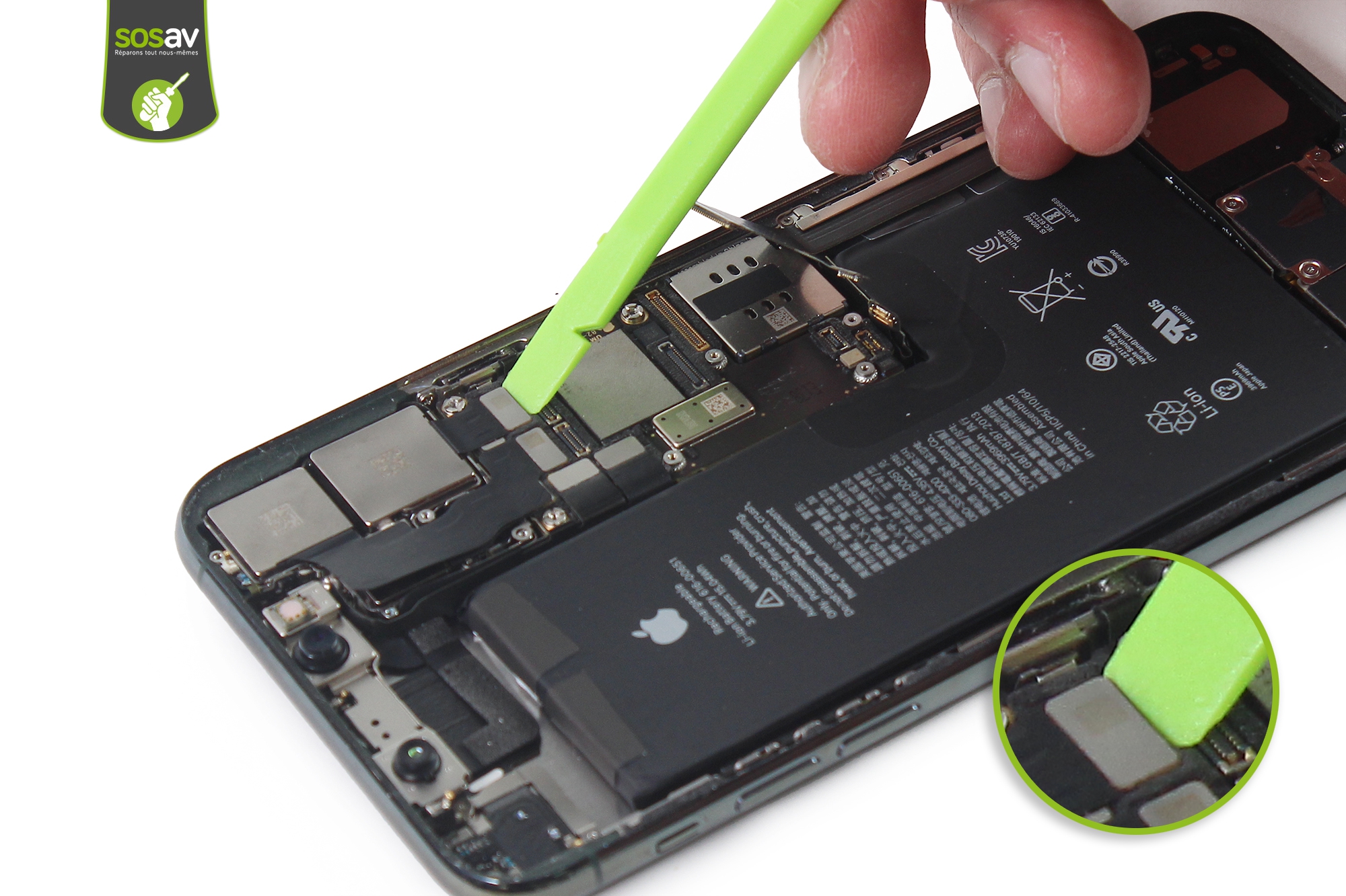

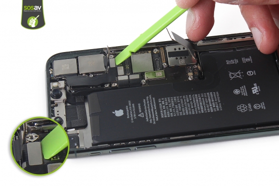

Vous pouvez continuer en débranchant ces 2 autres nappes liées au FaceID.

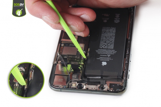

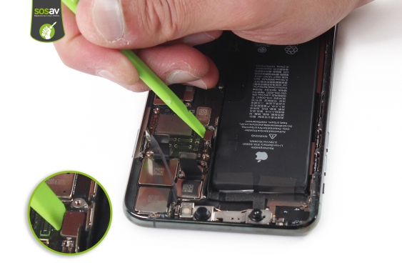

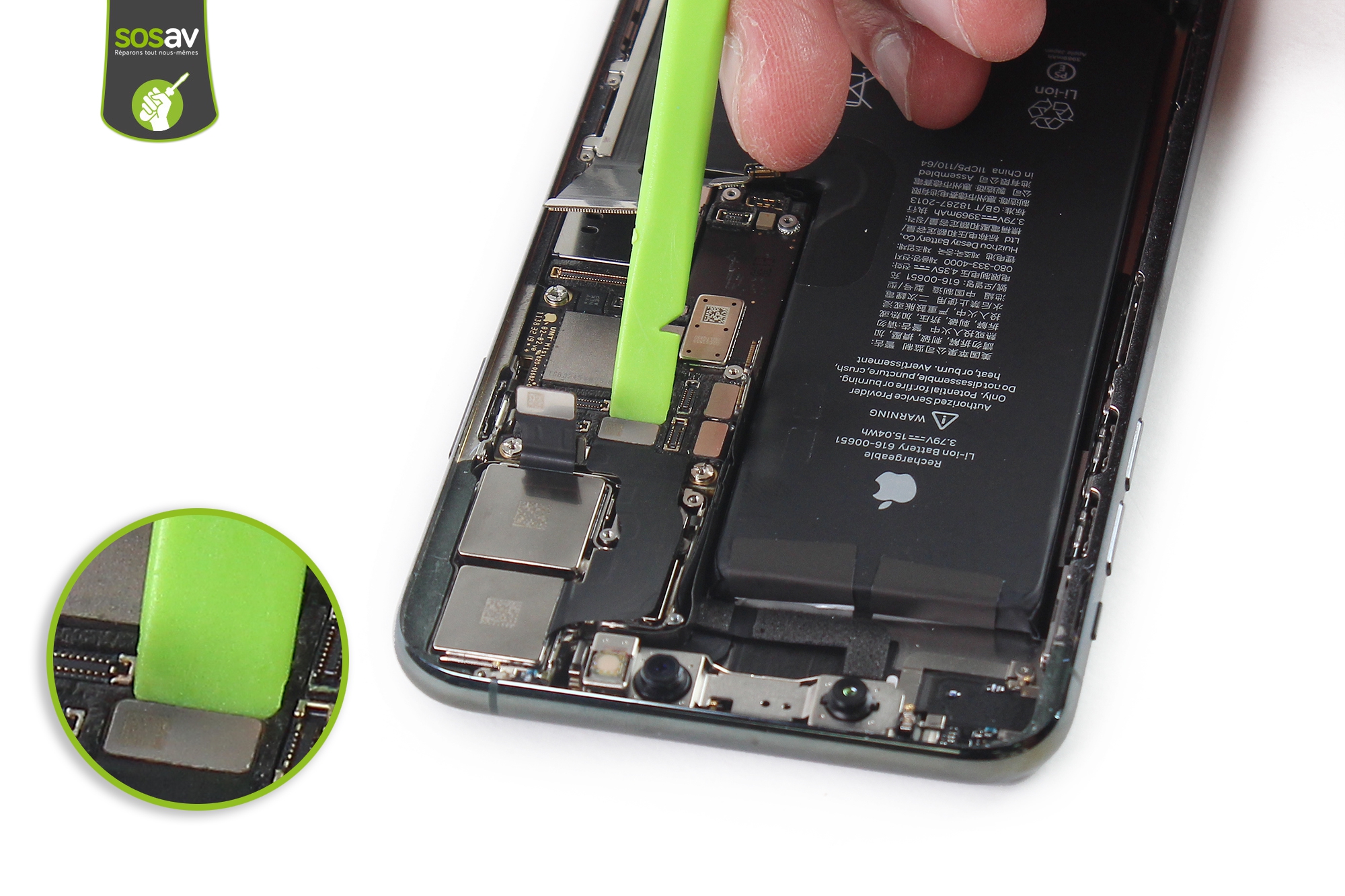

Pour la suite débranchez ces 2 autres nappes liées au triple capteur photo.

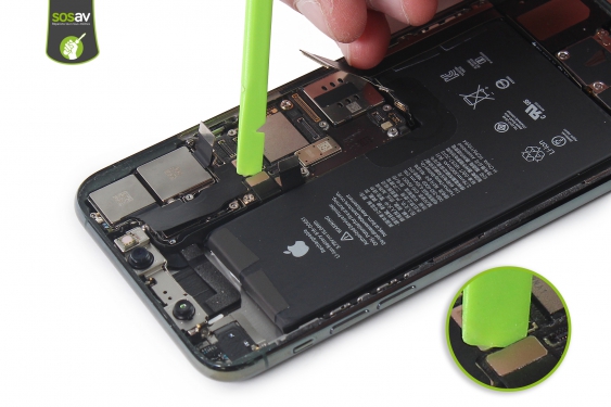

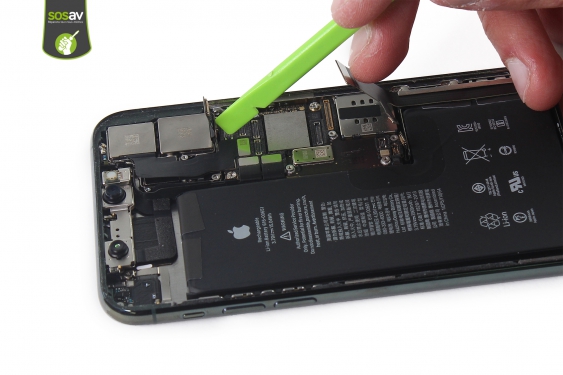

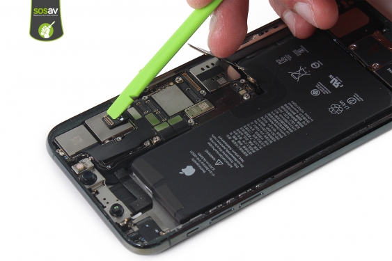

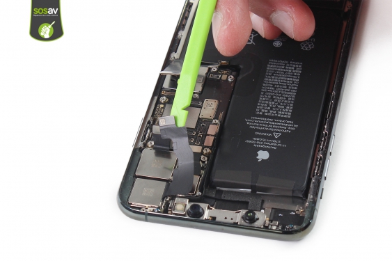

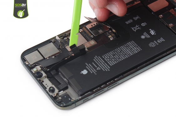

Et enfin terminez par les dernières nappes branchées sur la carte mère.

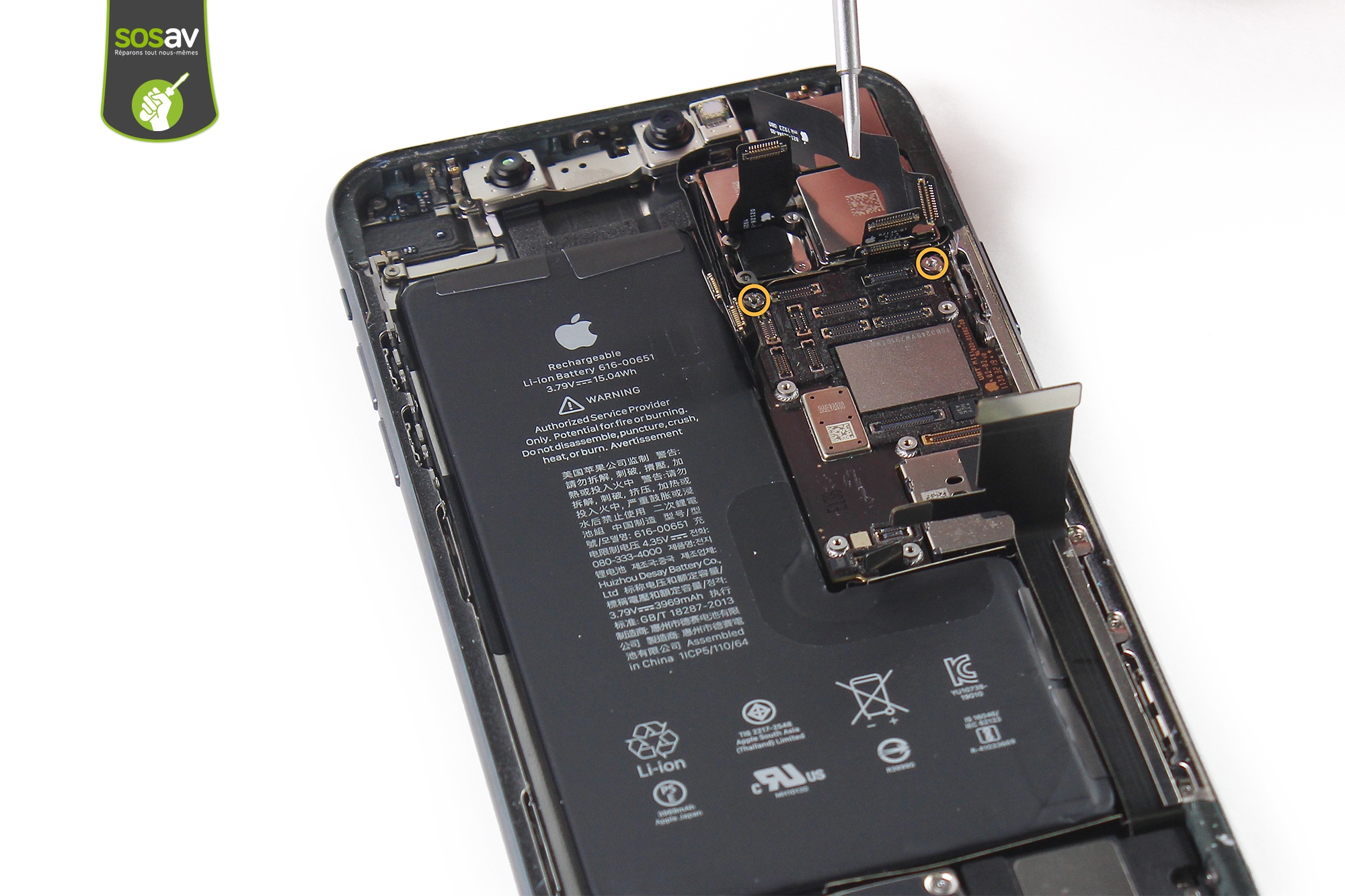

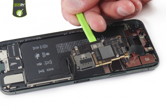

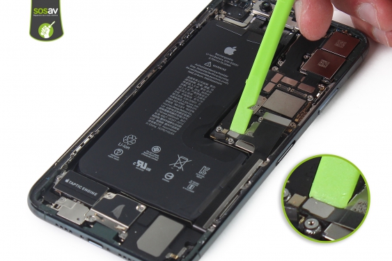

Il ne vous reste plus qu'a dévisser ce 2 vis avec le tournevis plat. Elle maintiennent la carte mère sur le châssis.

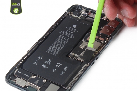

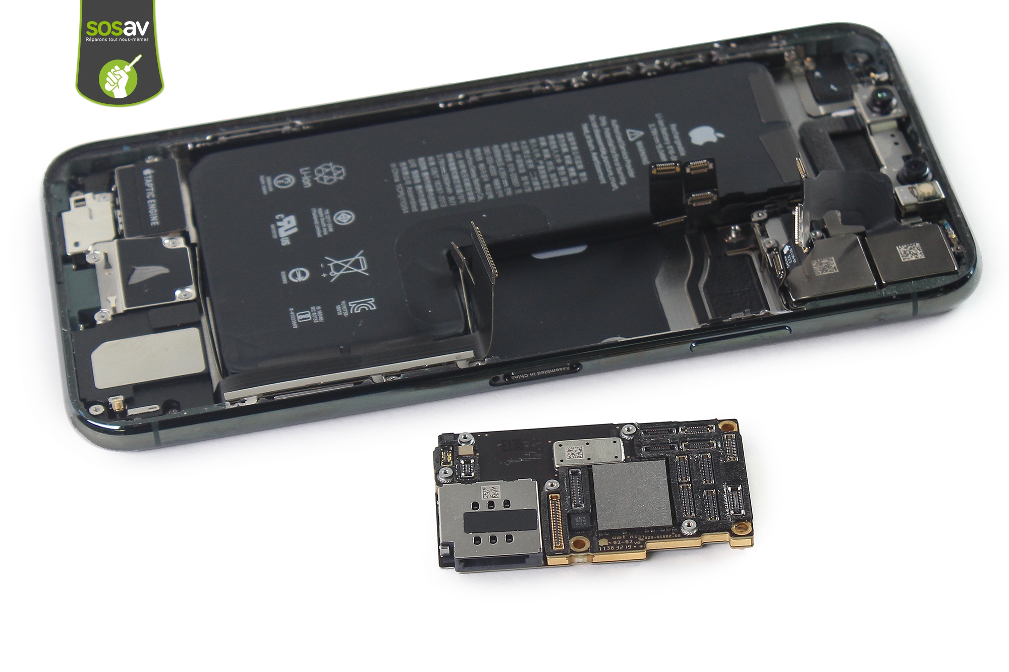

Pour retirer la carte mère insérez la spatule en nylon en dessous et faite délicatement levier pour la soulever et la retirer.
Et voilà, la carte mère de l'iPhone 11 pro max est démontée.La carte mère est un élément qui généralement ne se remplace pas. Mais son démontage est souvent utilie pour effectuer une desoxydation ou encore de la micro-soudure.
