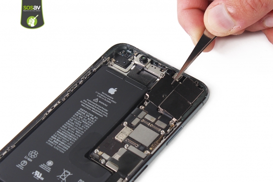

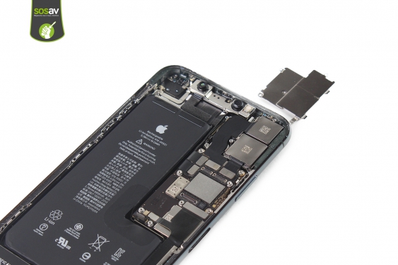

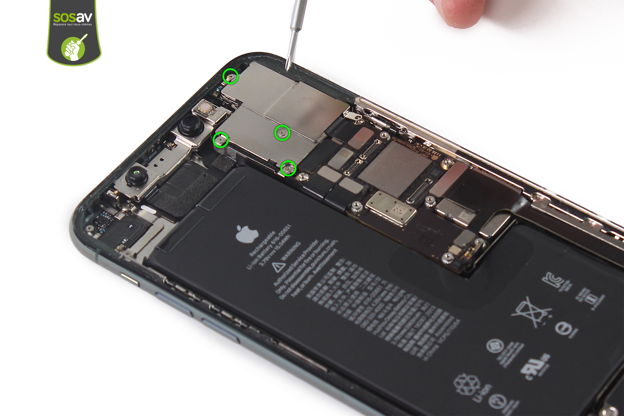

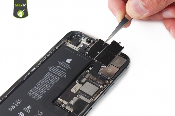

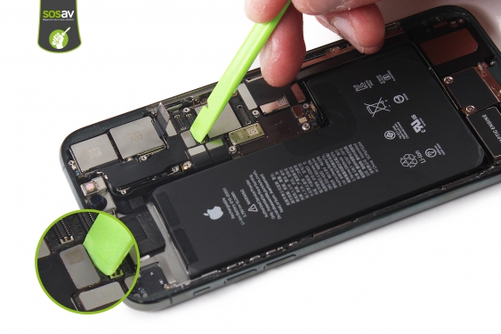

Munissez-vous du tournevis Tri-Wing et dévissez les 4 vis qui maintiennent 2 plaquettes métallique.Une sert à protéger les nappes de liaison du bloc caméra frontale et la 2ème (plus grande) protège le triple capteur photo. Une fois les vis retirées, vous pouvez enlever facilement les 2 plaquettes métallique.

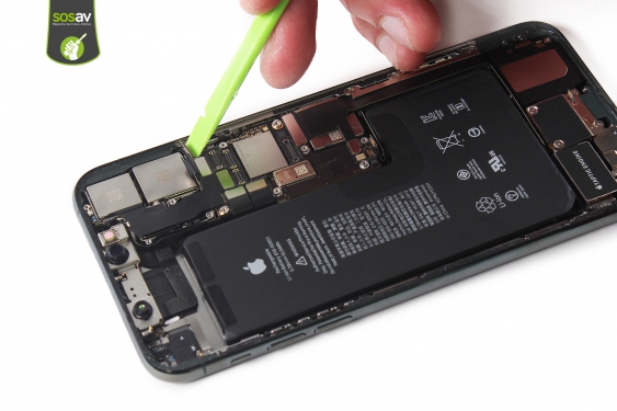

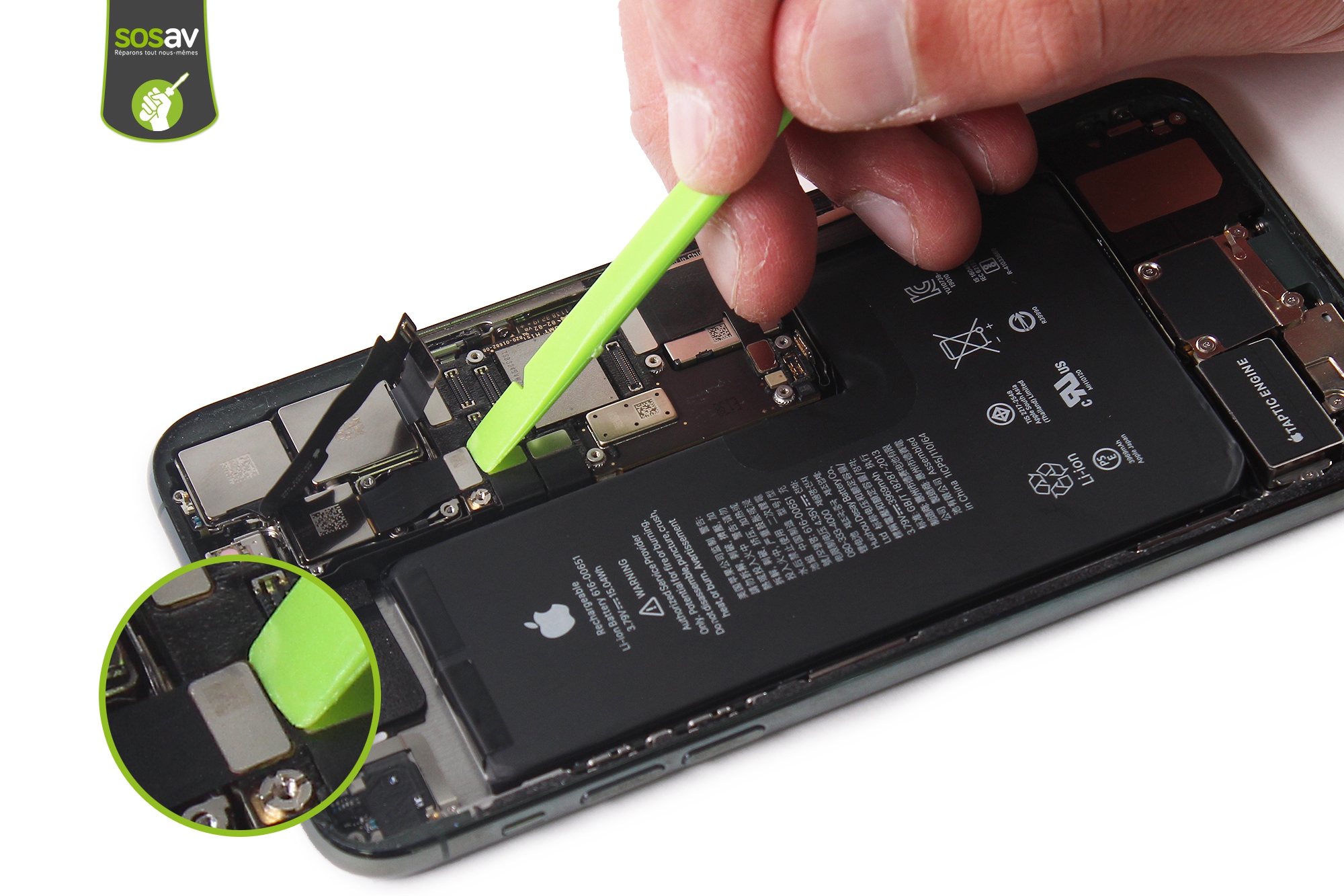

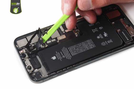

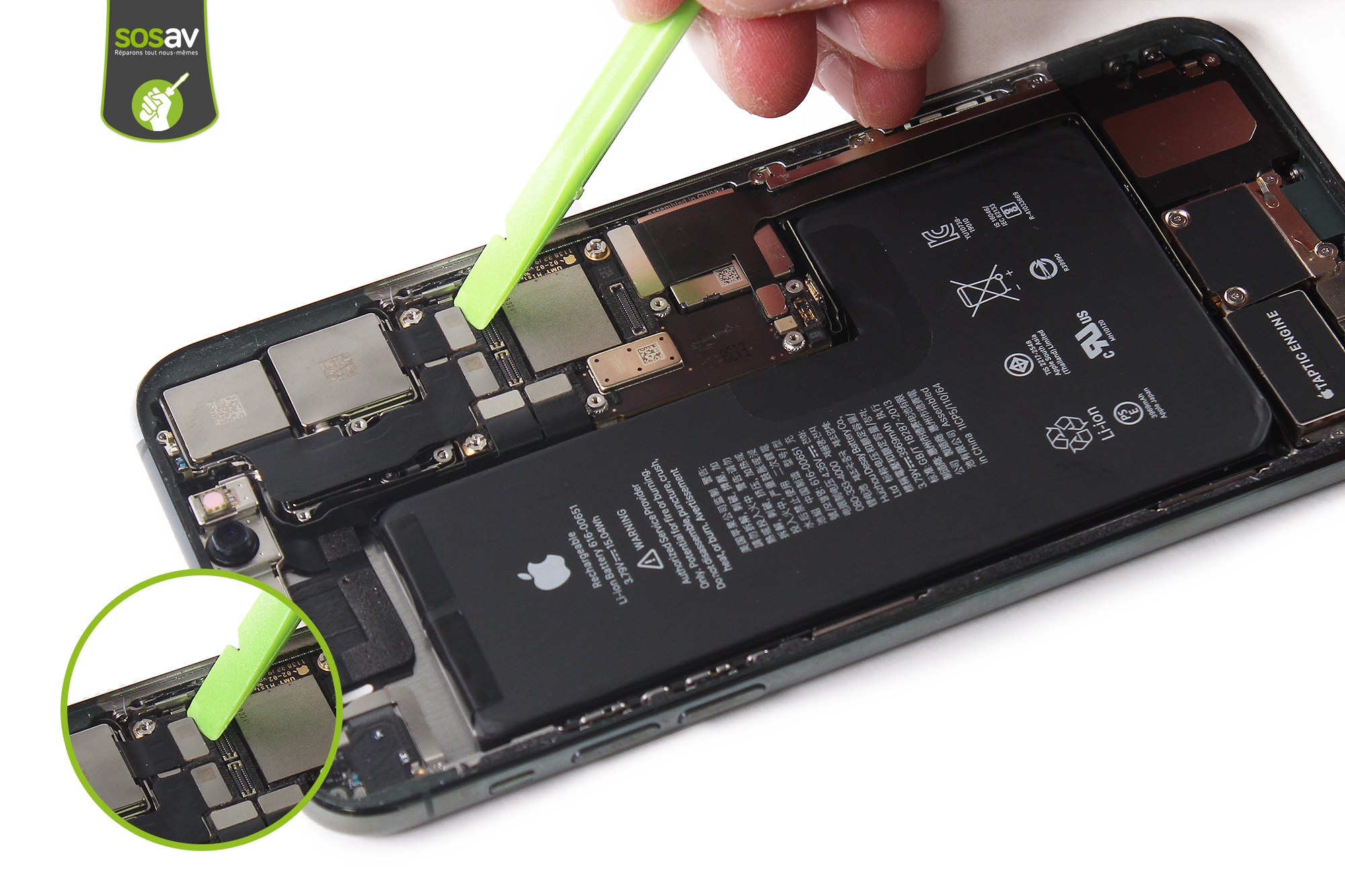

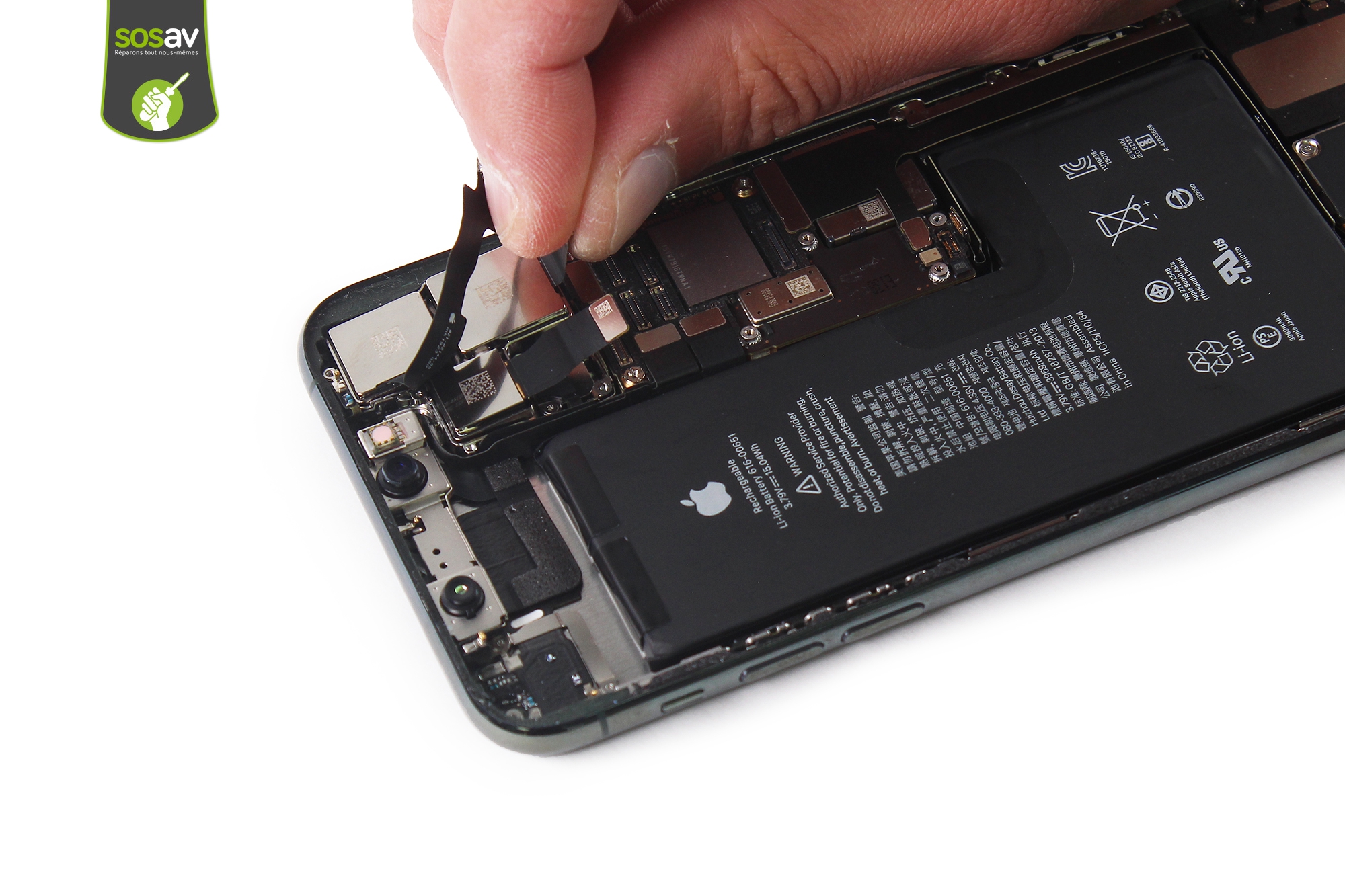

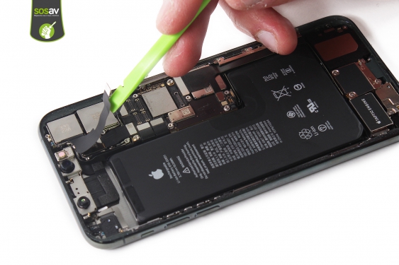

Ensuite, avec la spatule en nylon, déconnectez les 3 nappes de connexion du bloc caméra arrière.
La troisième nappe de liaison est cachée derrière les 2 premières, débranchez la.

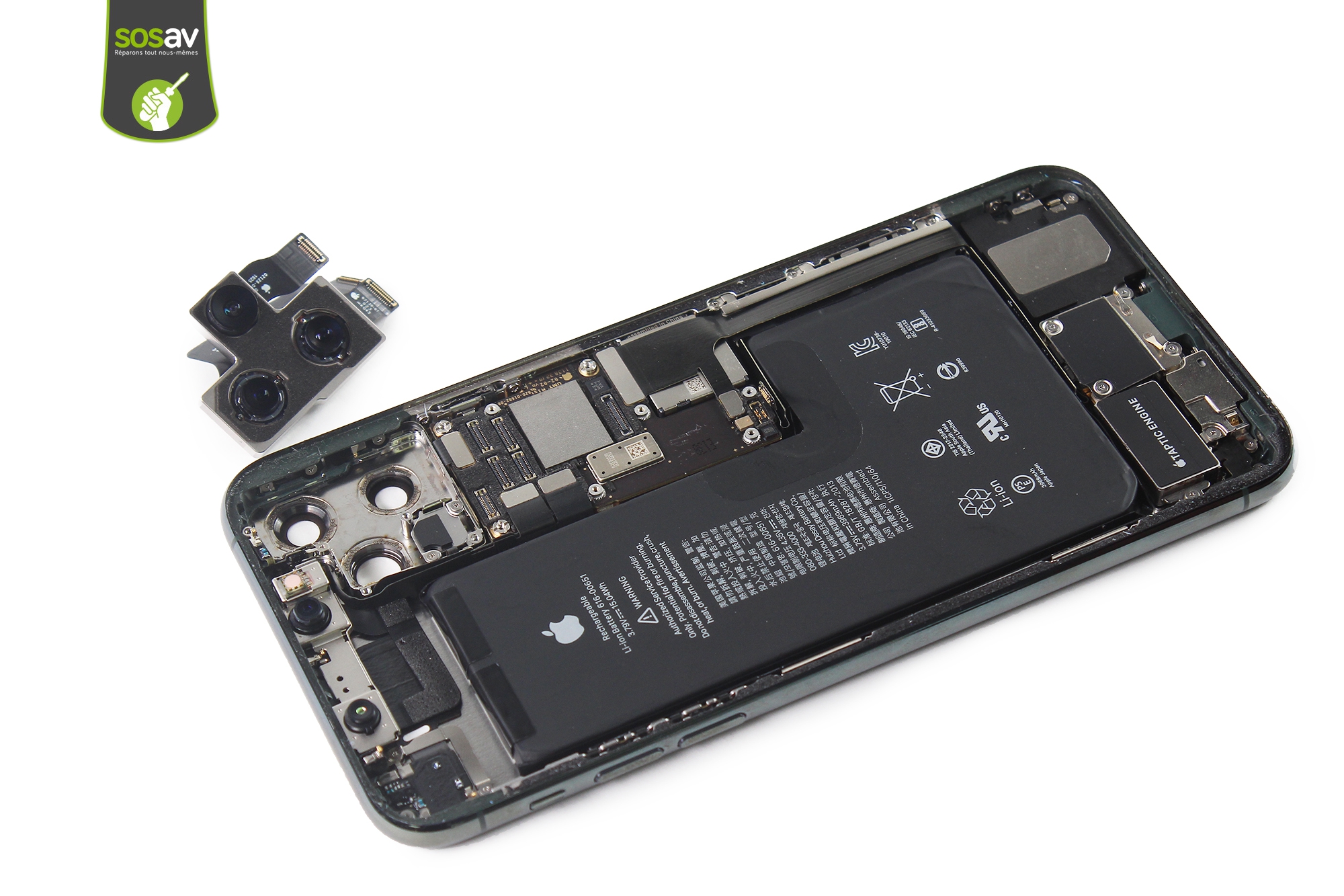

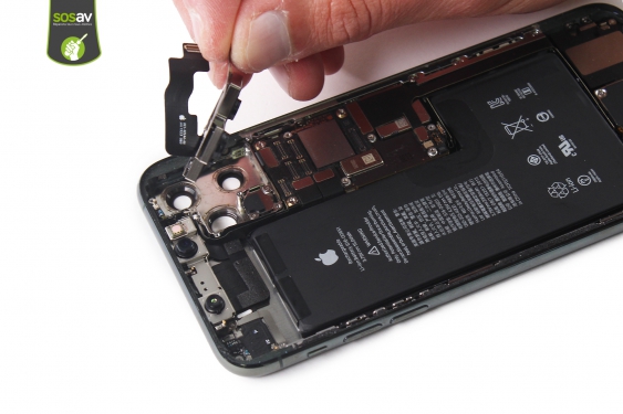

Une fois déconnectée, vous pouvez retirer tout doucement le triple capteur photo de son emplacement.
Désormais le bloc caméra arrière iPhone 11 Pro Max est démonté, vous pouvez donc procéder à son remplacement.
