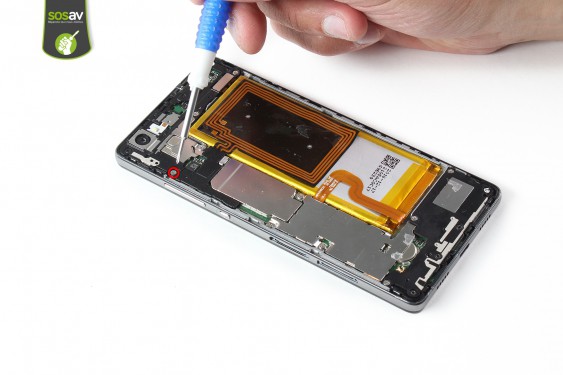

Dévissez les deux vis entourées en rouge à l'aide du tournevis Torx T6 servant à maintenir le cache supérieur.Dévissez ensuite les trois vis cruciformes entourées en rouge sur la seconde photo de cette étape.
A l'aide de la spatule iSesamo, déclipsez le cache supérieur puis procédez à son retrait.

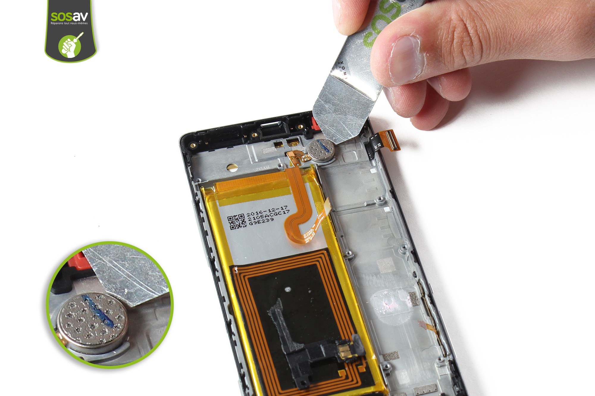

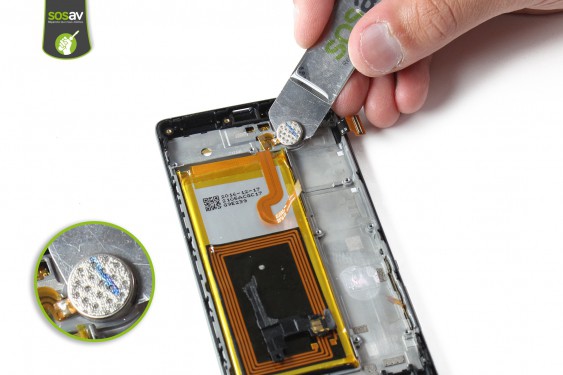

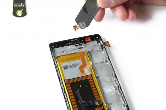

Utilisez la spatule iSesamo afin de décoller le vibreur.Procédez à son retrait.
Etape 25

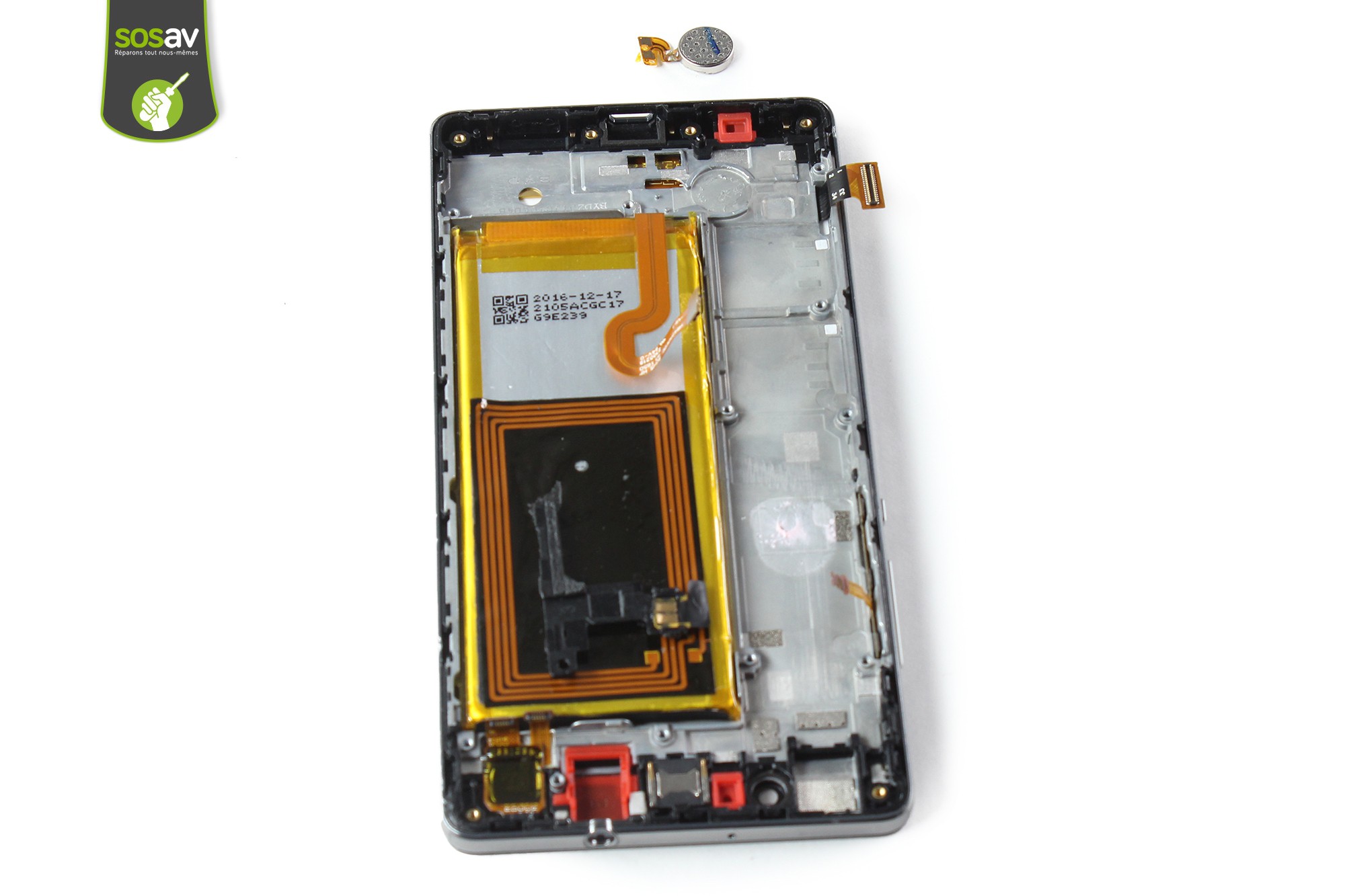

Le vibreur P8 Lite est désormais démonté.Procédez à son remplacement par un vibreur neuf si nécessaire.
