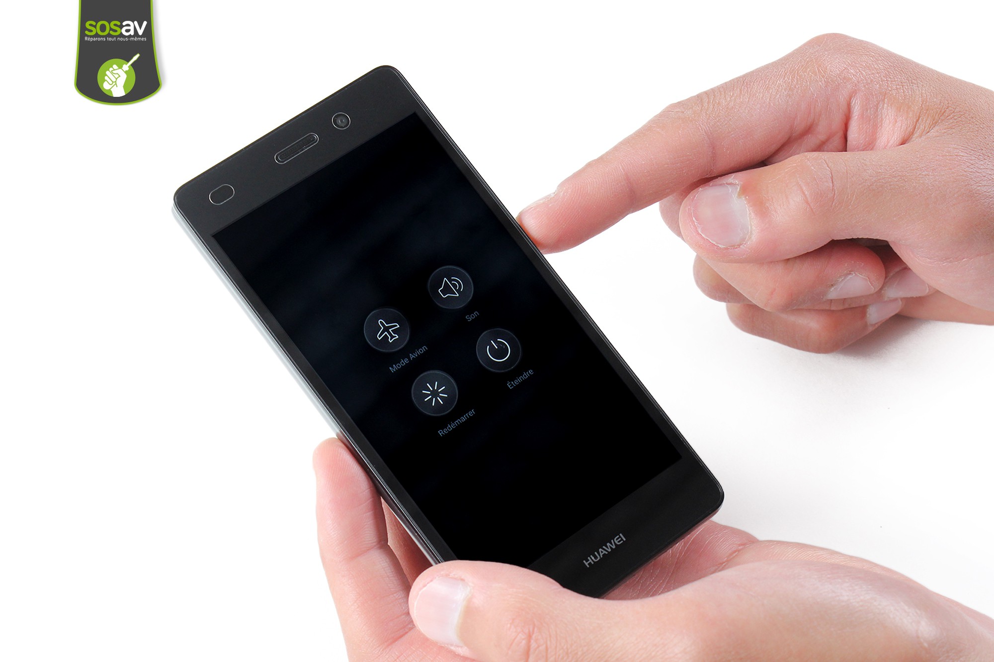

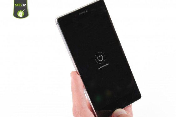

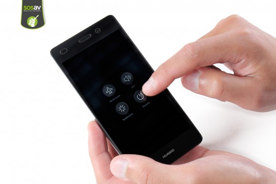

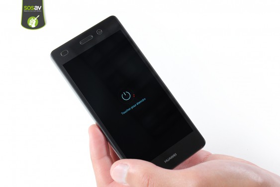

Avant de procéder au changement de la nappe bouton power et volume de votre Huawei P8 Lite, il est nécessaire pour des raisons évidentes de sécurité de l'éteindre.Pour ceci, appuyez sur le bouton power durant quelques secondes puis confirmez l'extinction par "Éteindre".

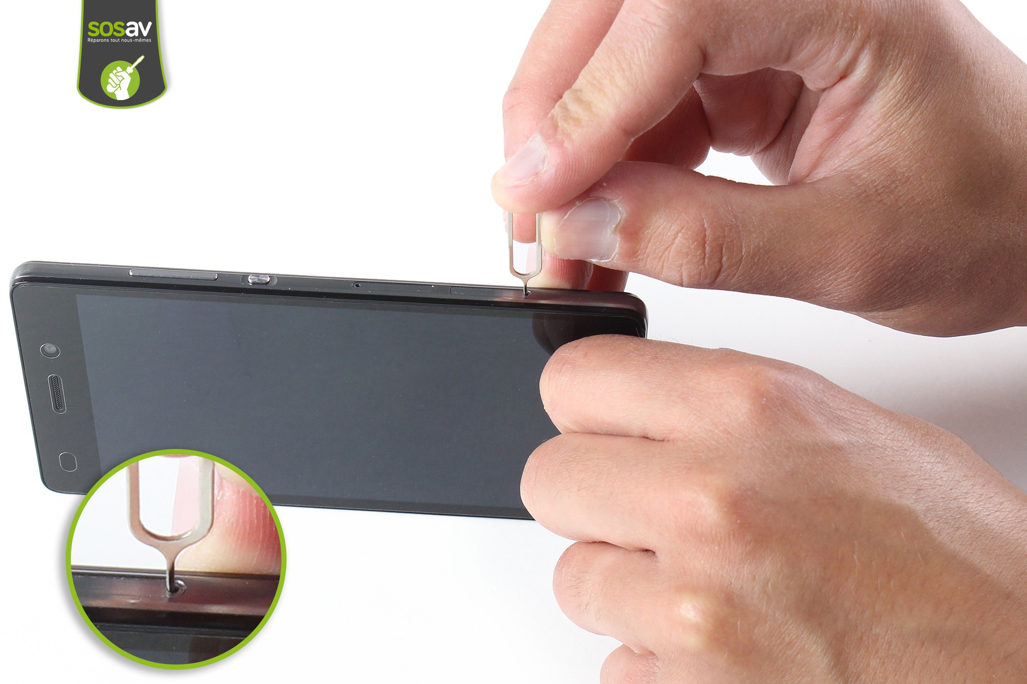

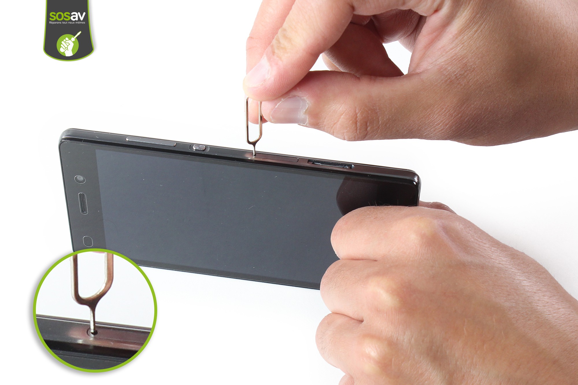

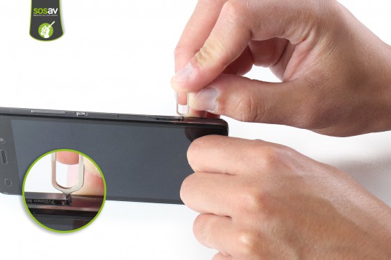

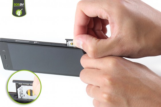

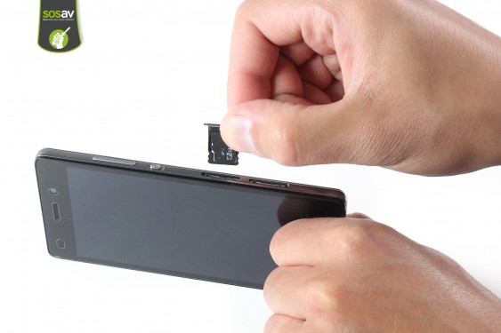

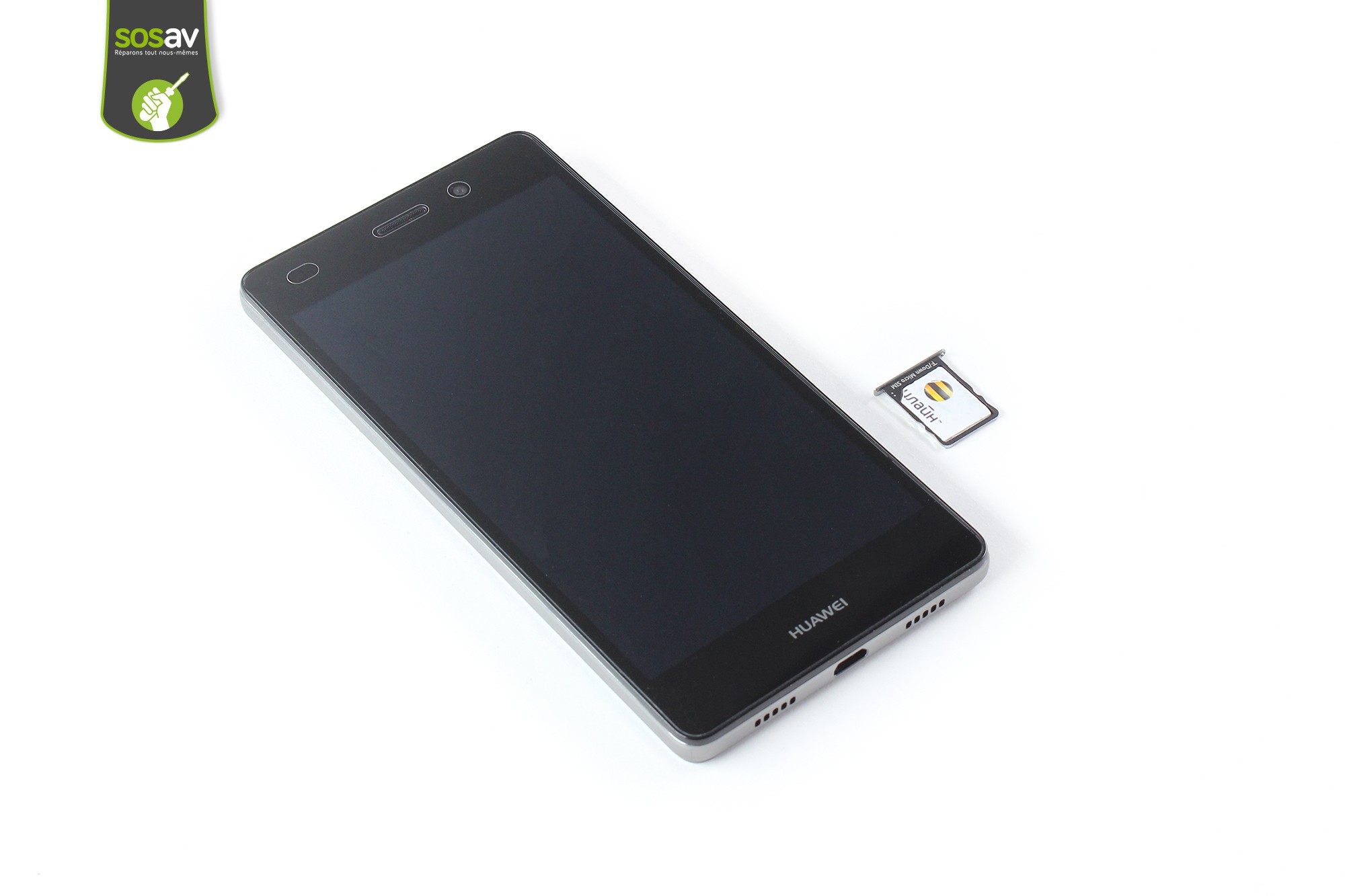

Prenez l'outil d'extraction du tiroir de la carte SIM puis insérez-le dans le trou d'éjection.Saisissez le tiroir puis procédez à son retrait.
Le tiroir SIM de votre Huawei P8 lite est désormais démonté.

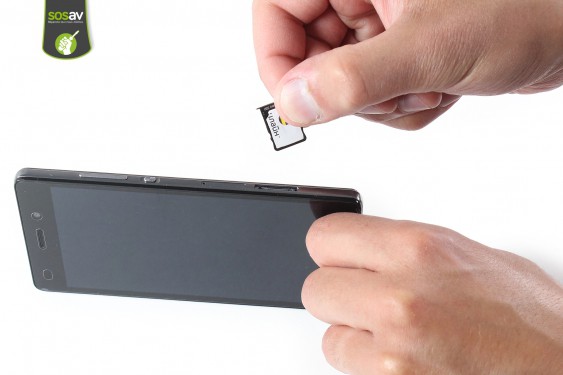

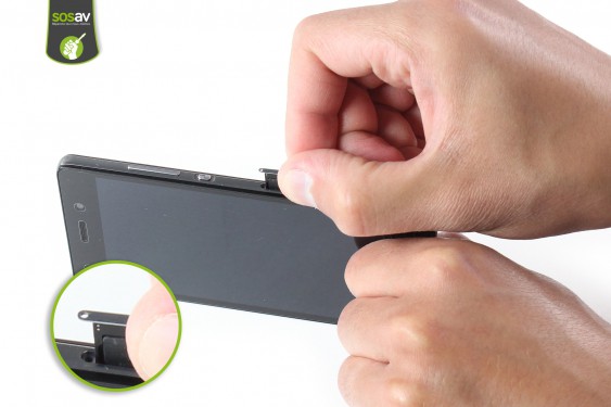

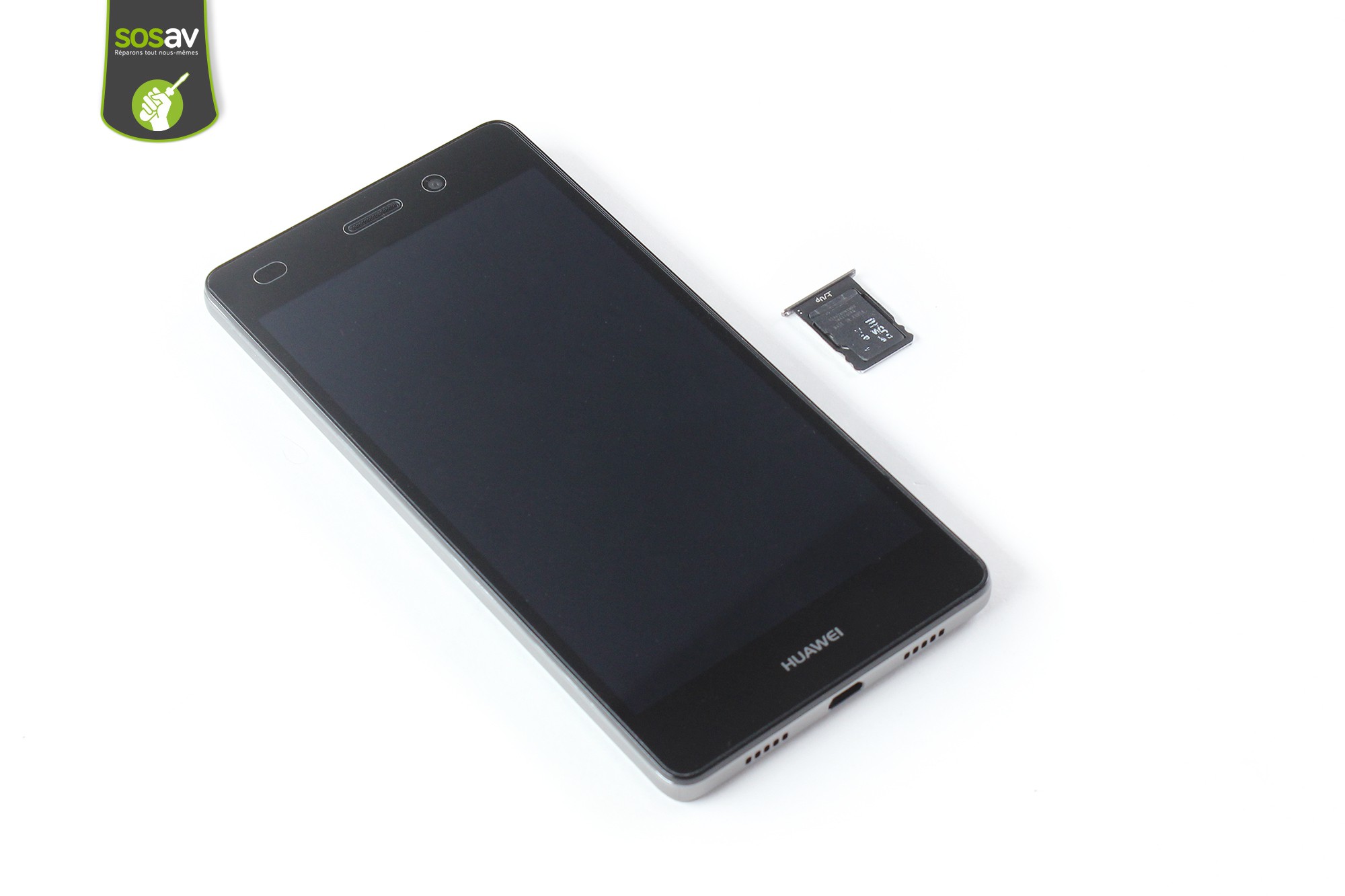

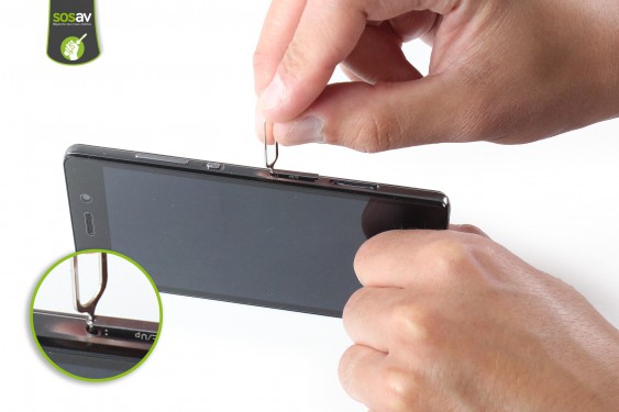

Faites de même pour le tiroir MicroSD en insérant l'outil d'extraction dans le trou d'éjection de la carte SD.Saisissez puis retirez le tiroir.
Le tiroir MicroSD de votre Huawei P8 Lite est maintenant retiré.

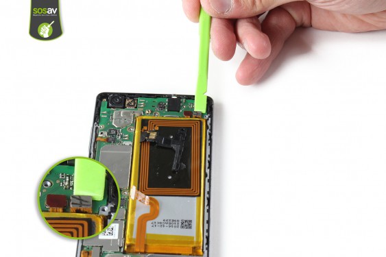

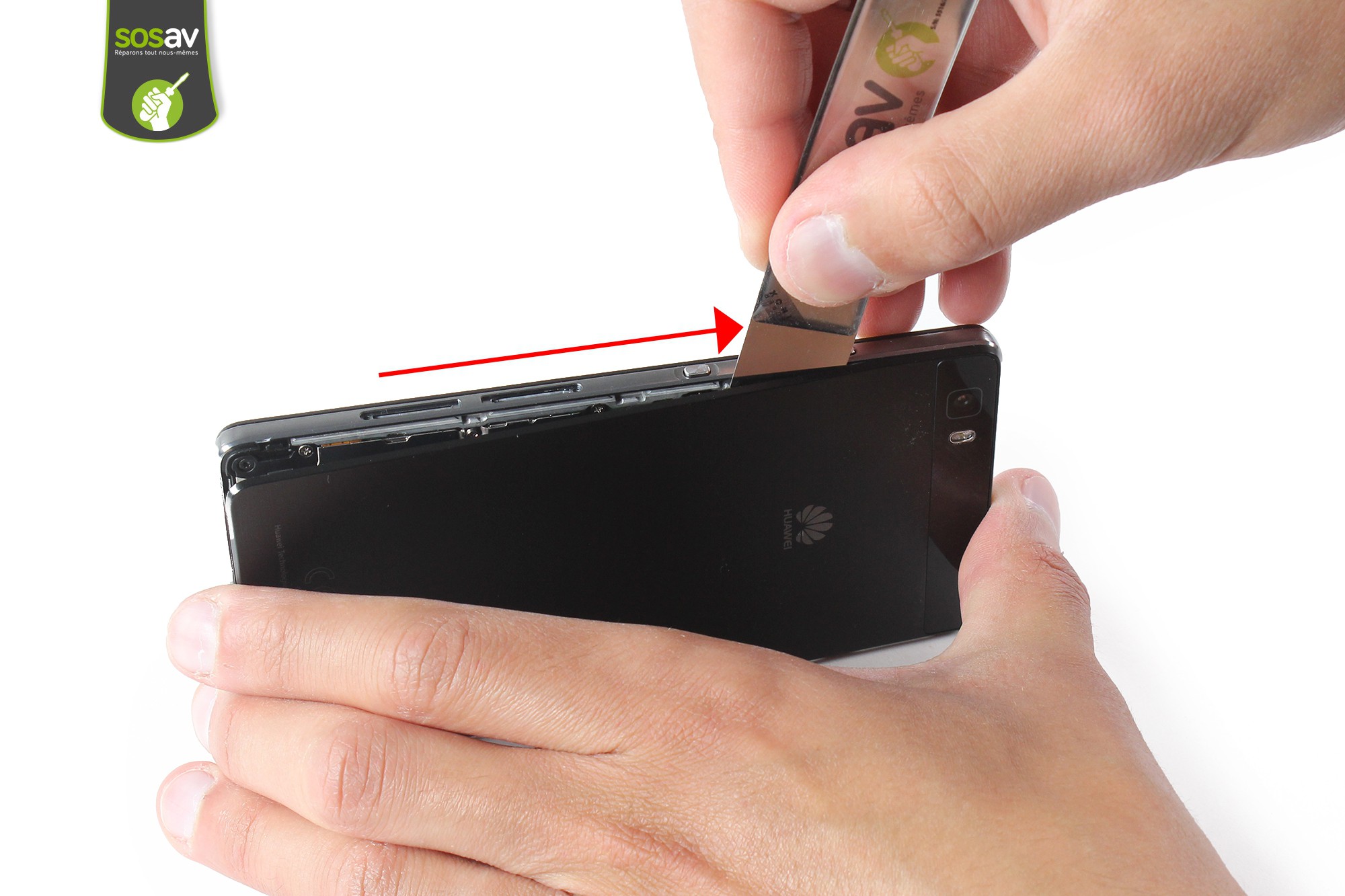

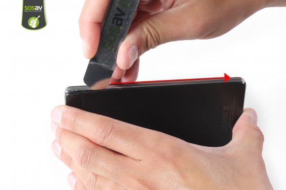

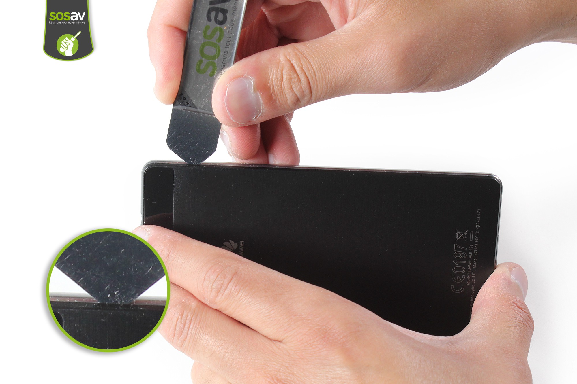

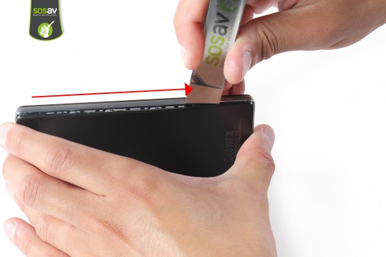

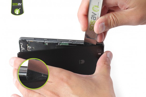

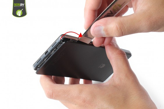

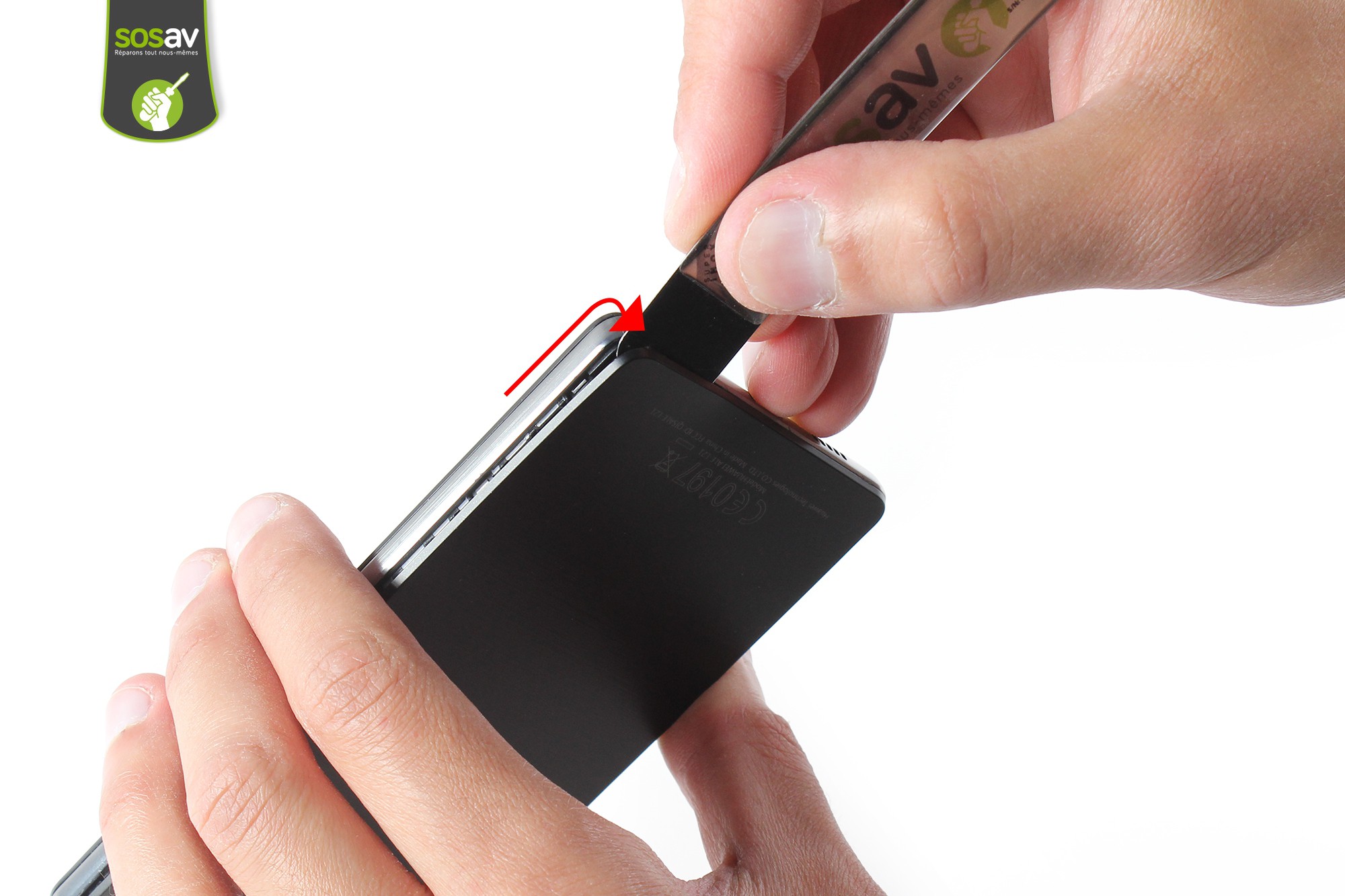

Insérez ensuite la spatule iSesamo dans l'interstice superieur droit du téléphone puis faites délicatement levier afin de déclipser cette partie.Descendez ensuite la spatule jusqu'en bas du téléphone comme indiqué sur la photo numéro 3 de cette étape.

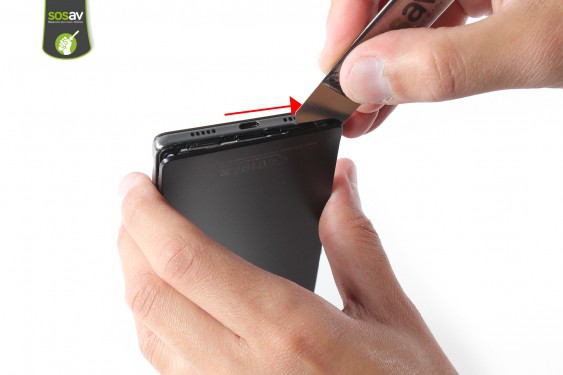

Répétez l'opération sur le côté inférieur du téléphone, toujours avec la spatule iSesamo.Déclipsez ensuite la partie inférieure gauche du téléphone.

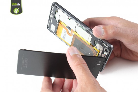

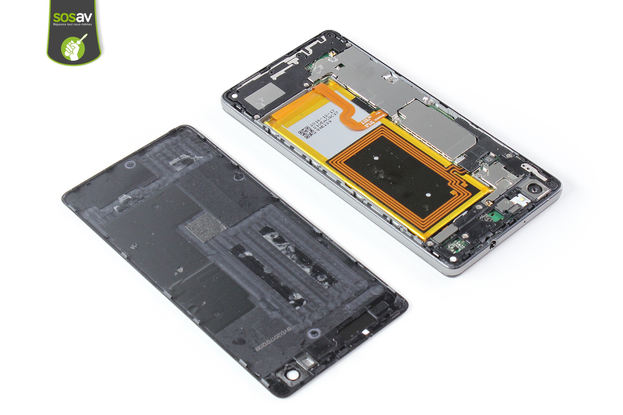

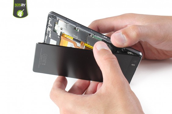

Remontez ensuite vers le haut du téléphone.Saisissez puis retirez la coque arrière.
La coque arrière de votre P8 lite est désormais démontée.

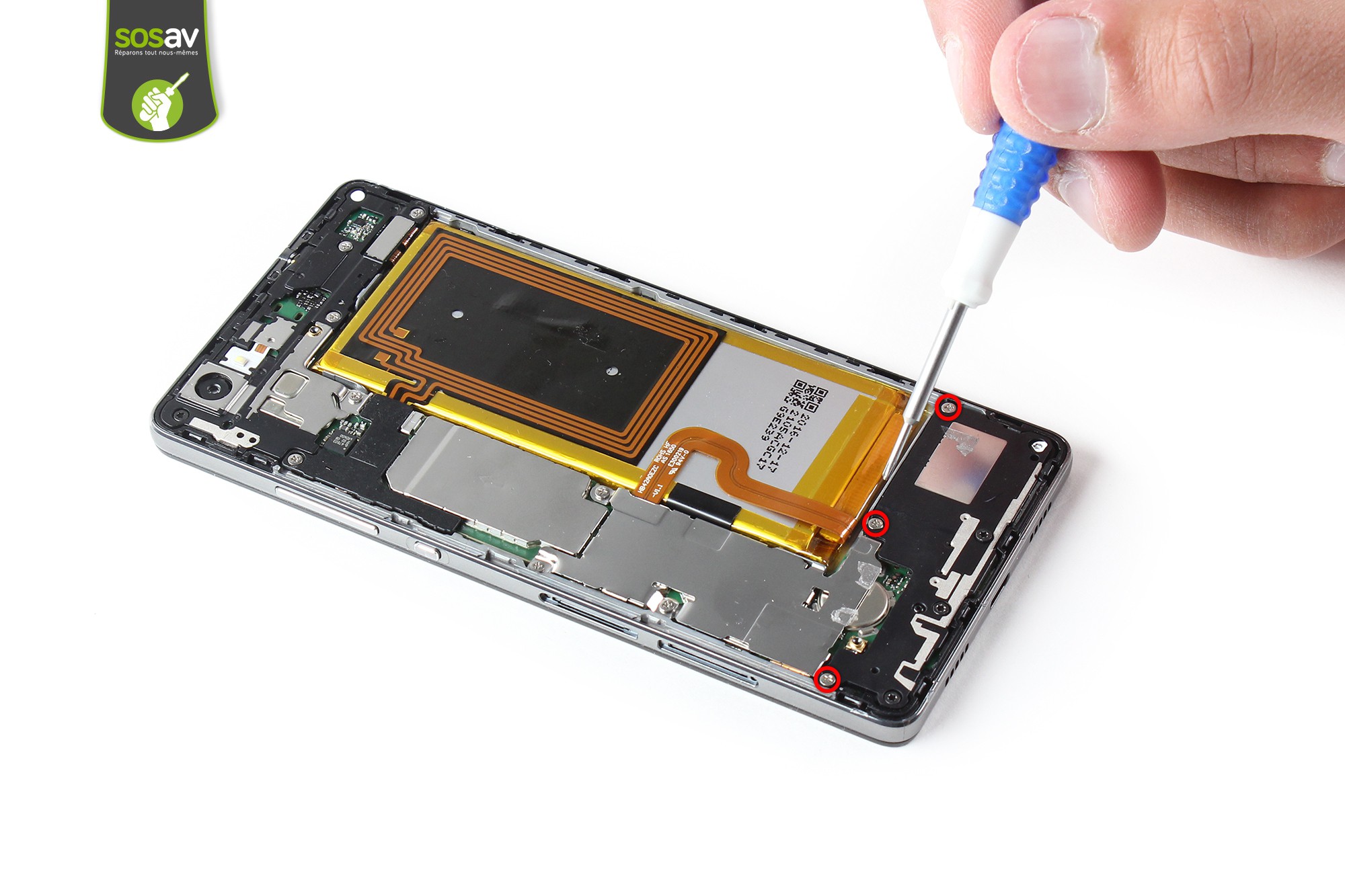

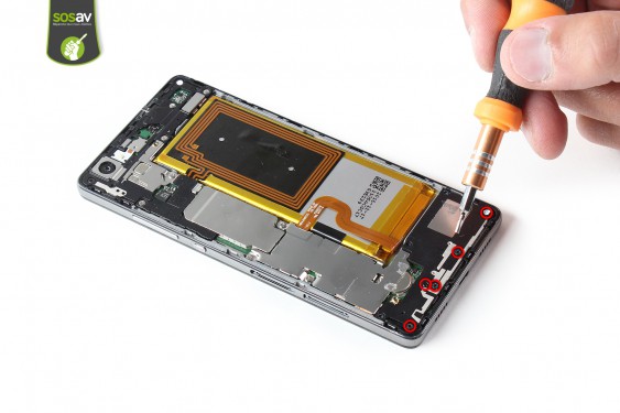

A l'aide du tournevis cruciforme, dévissez les trois vis entourées en rouge.Dévissez ensuite à l'aide du tournevis Torx T6 les cinq vis entourées en rouge.Ces vis servent à maintenir le bloc haut-parleur externe.

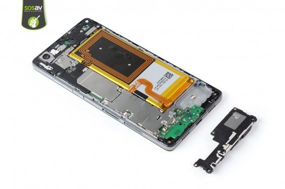

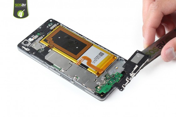

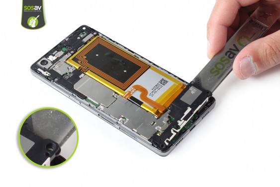

Déclipsez le haut-parleur externe en faisant levier sur le côté droit du haut-parleur à l'aide de la spatule iSesamo, puis procédez à son retrait.

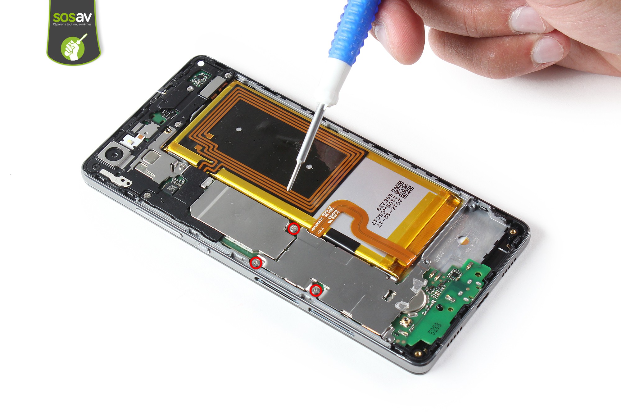

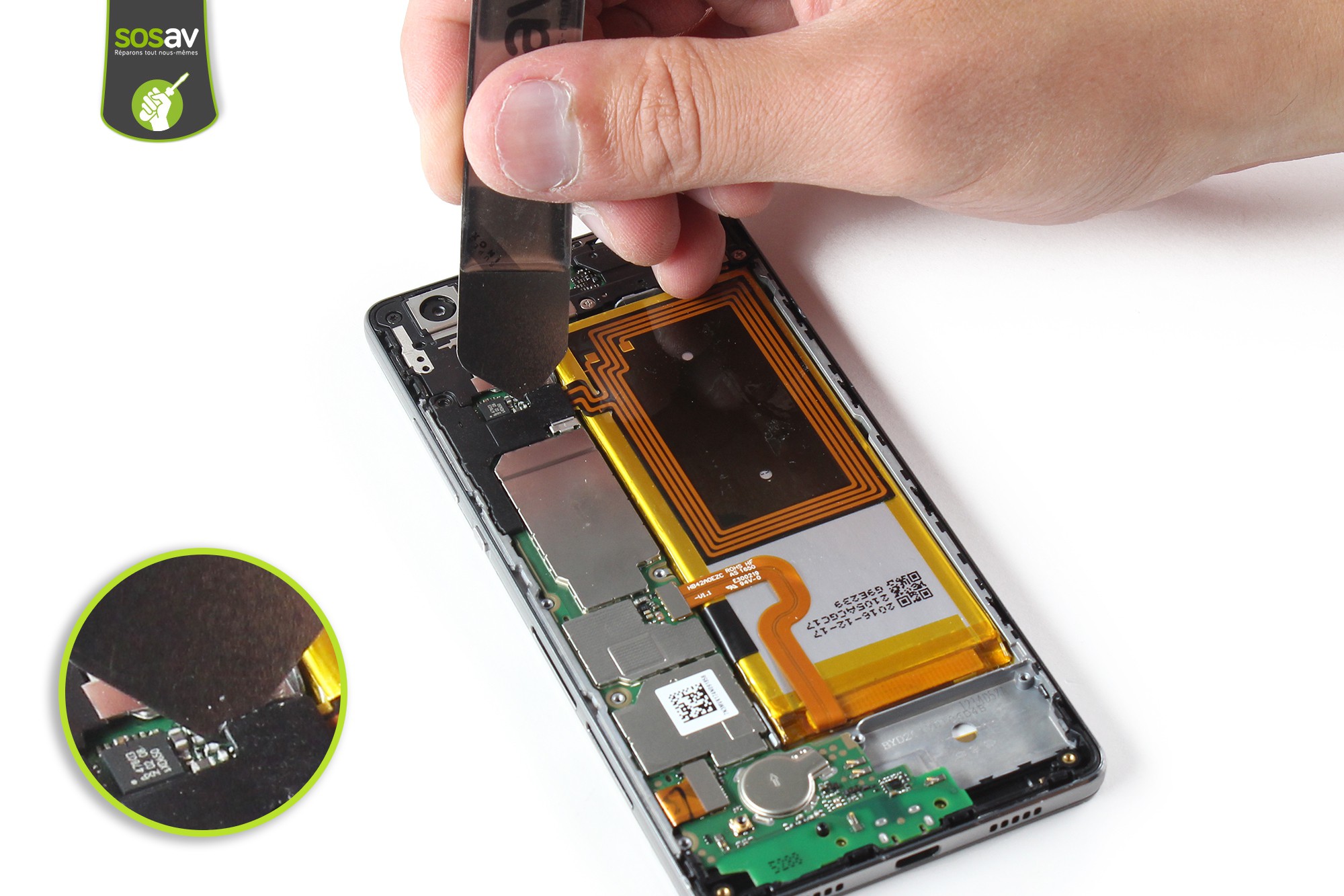

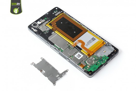

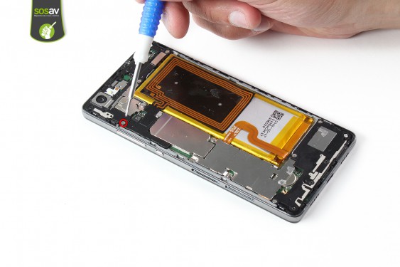

Dévissez les trois vis cruciformes entourées en rouge servant à maintenir le cache métallique du connecteur batterie.Dévissez également la vis entourée en rouge (photo numéro 2 de cette érape) servant à maintenir le cache de la nappe NFC.

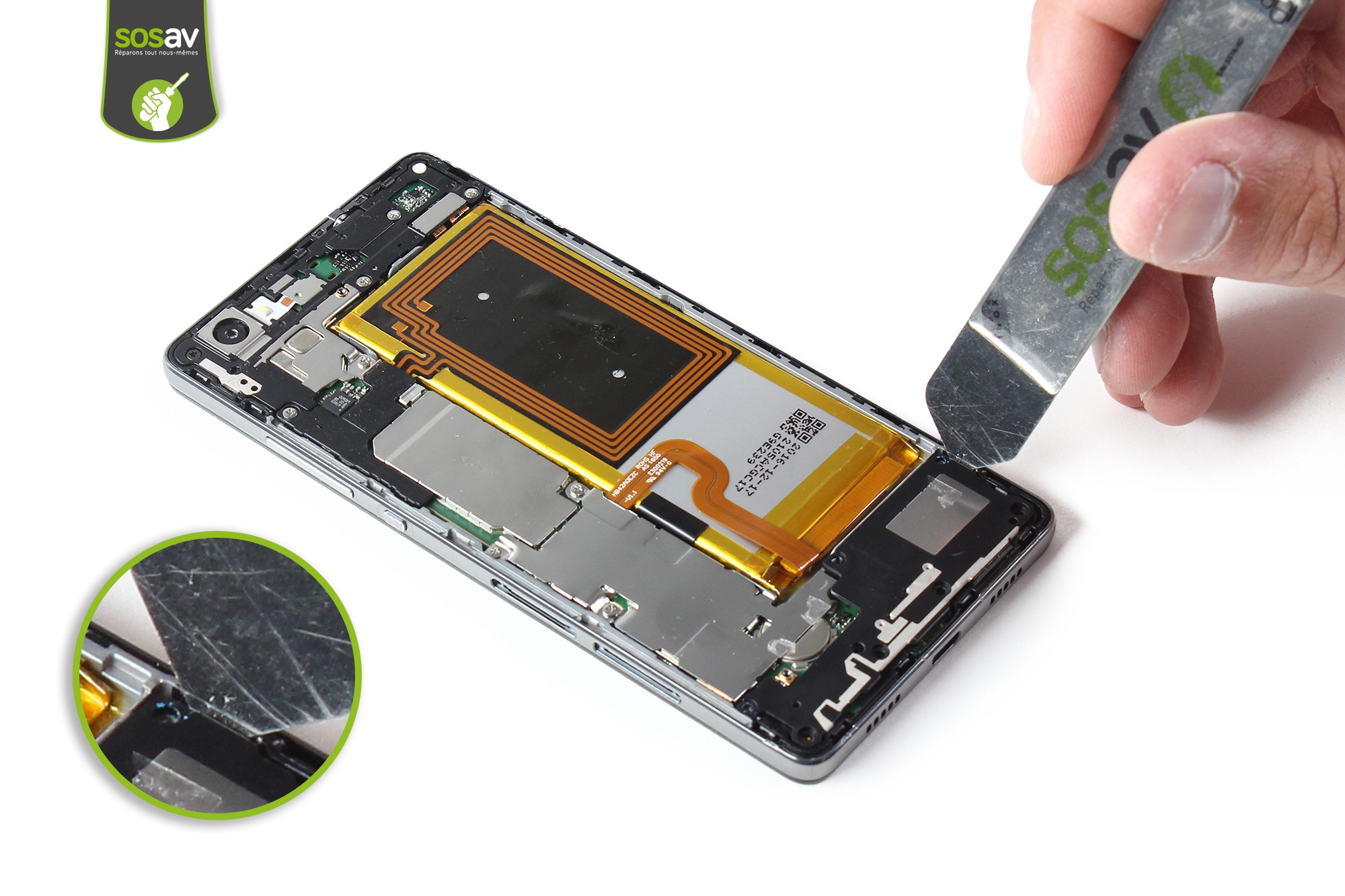

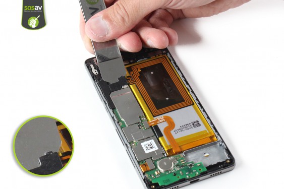

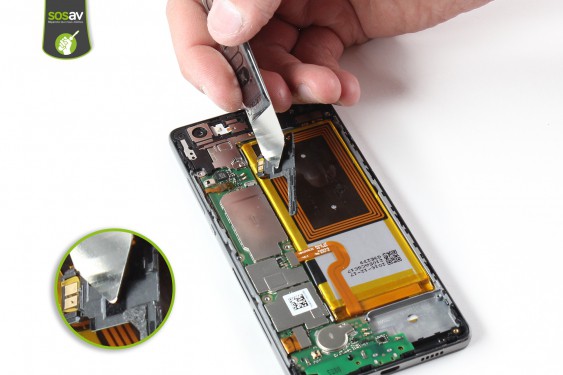

Servez-vous à nouveau de la spatule iSesamo pour déclipser et retirer le cache métallique.

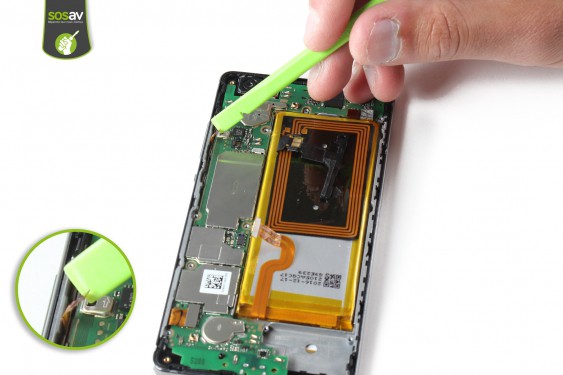

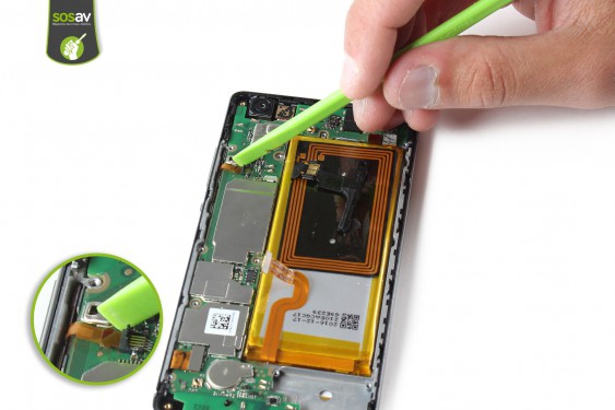

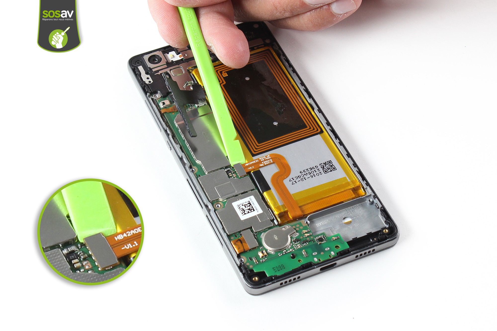

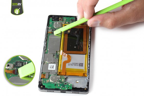

Déclipsez ensuite le cache connecteur de l'antenne NFC, côté carte mère, avec la spatule iSesamo.Soyez délicats lors de cette opération pour n'endommager aucun composant sur la carte mère !

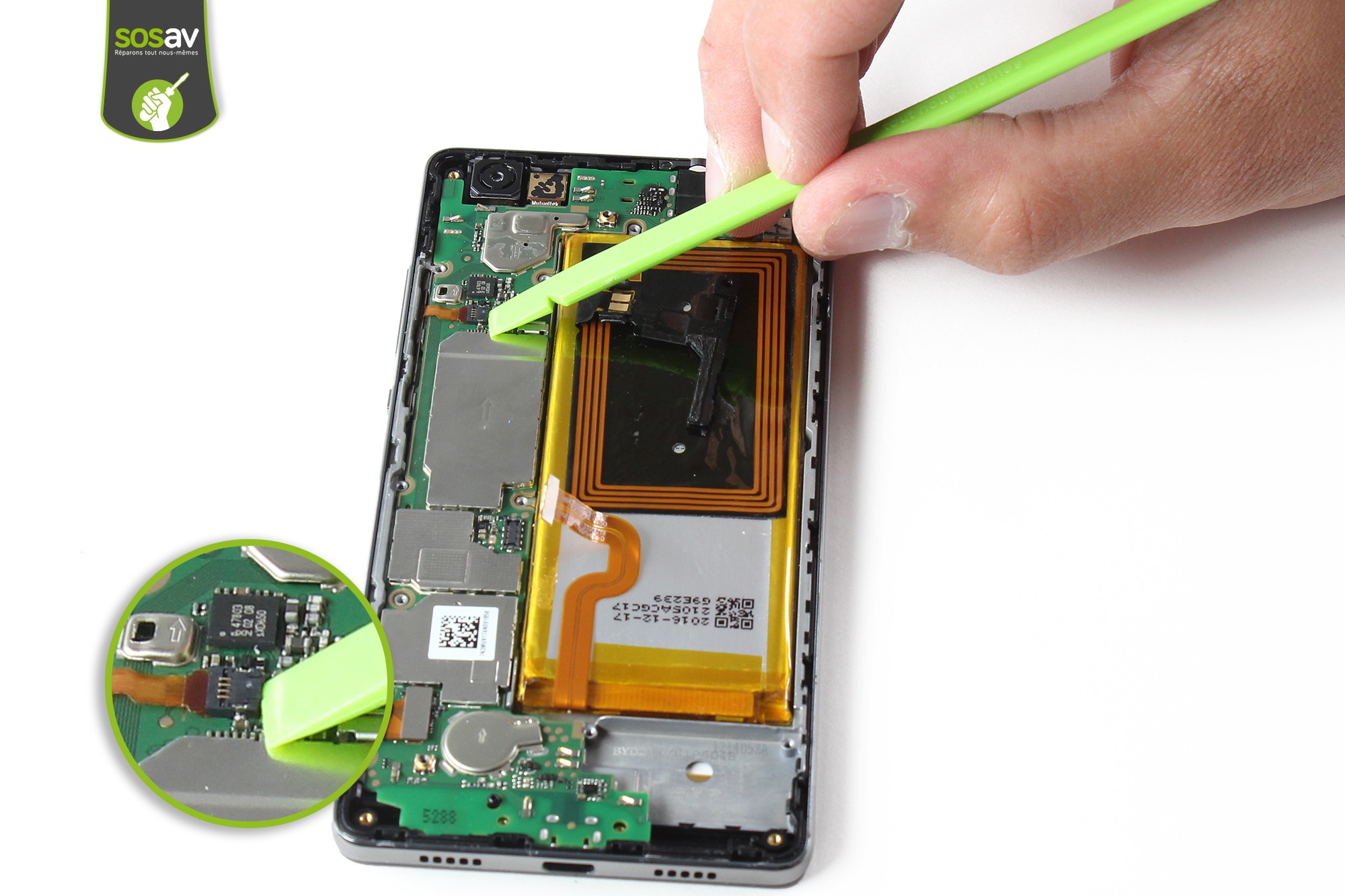

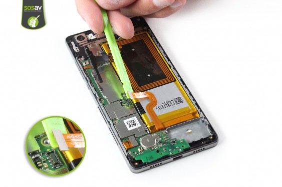

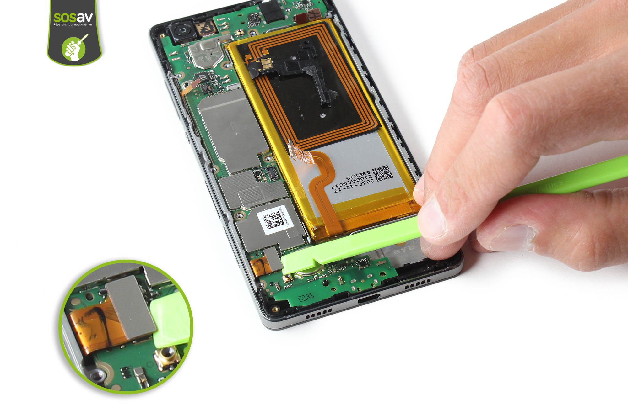

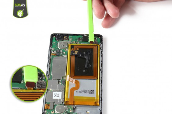

Utilisez une spatule en nylon pour déconnecter ensuite la batterie.

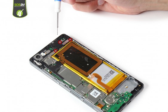

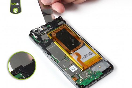

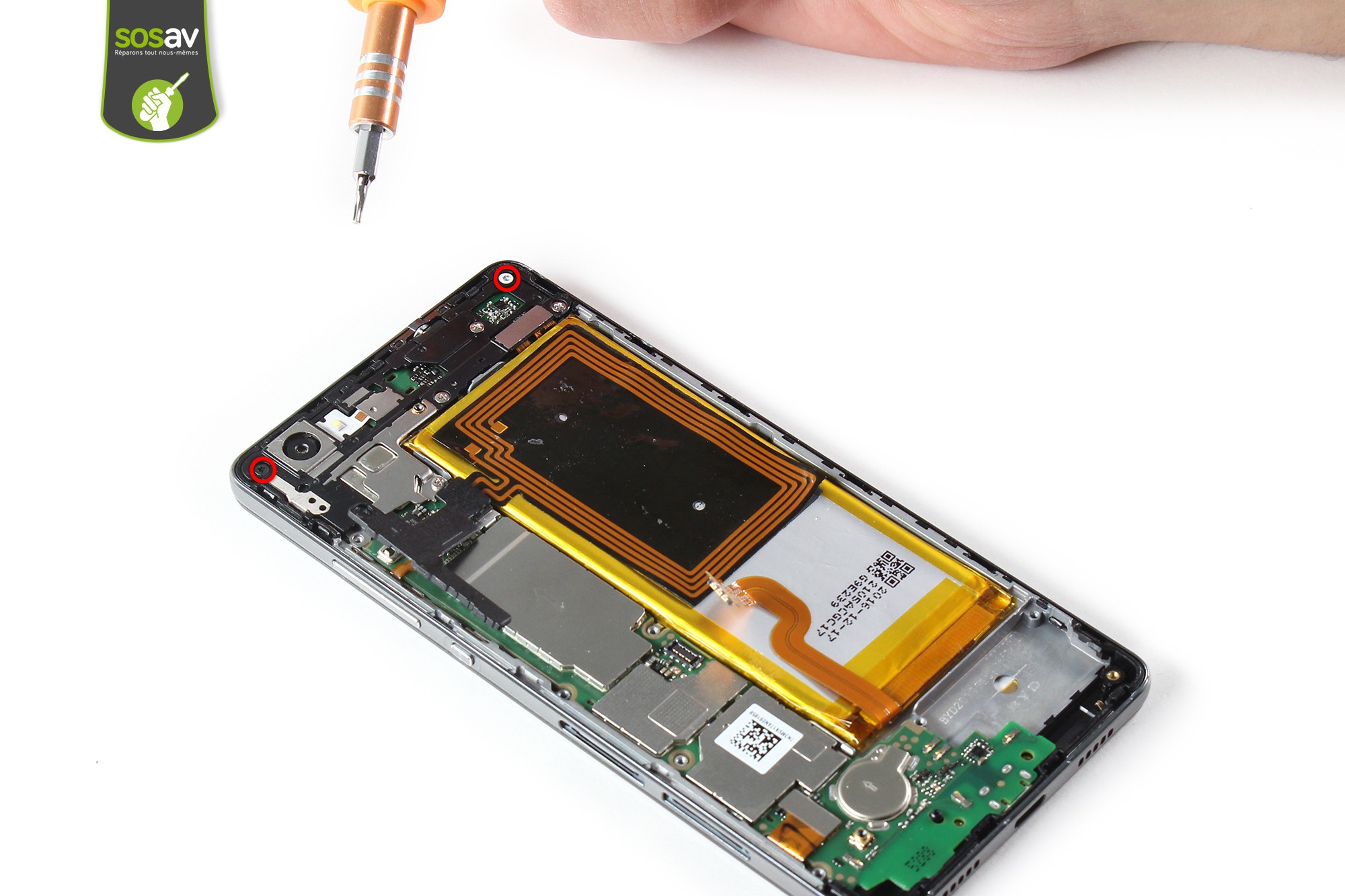

Dévissez les deux vis entourées en rouge à l'aide du tournevis Torx T6 servant à maintenir le cache supérieur.Dévissez ensuite les trois vis cruciformes entourées en rouge sur la seconde photo de cette étape.

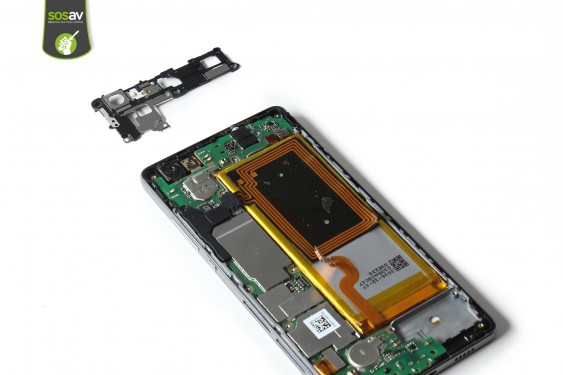

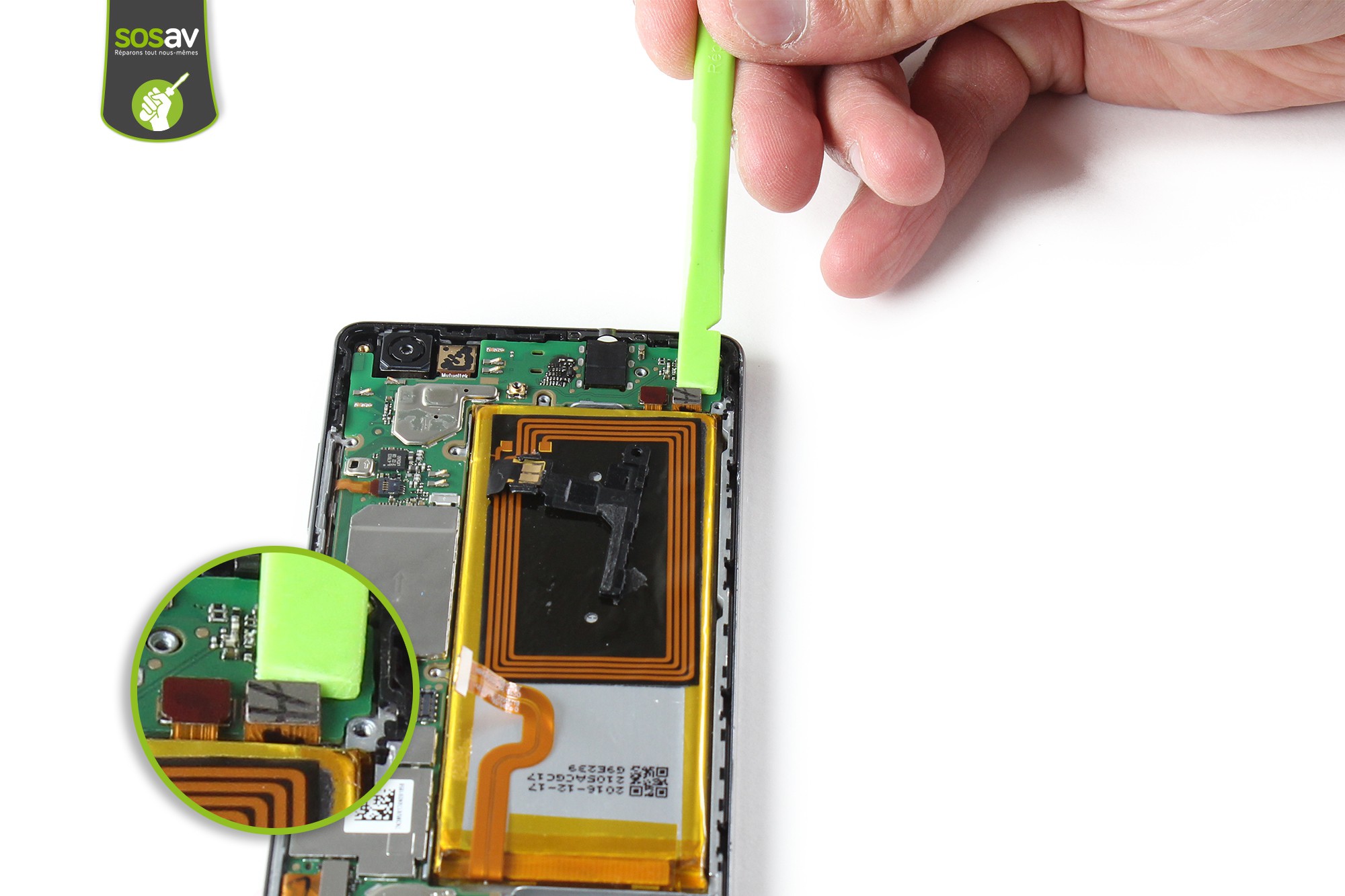

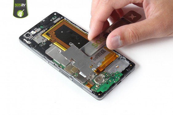

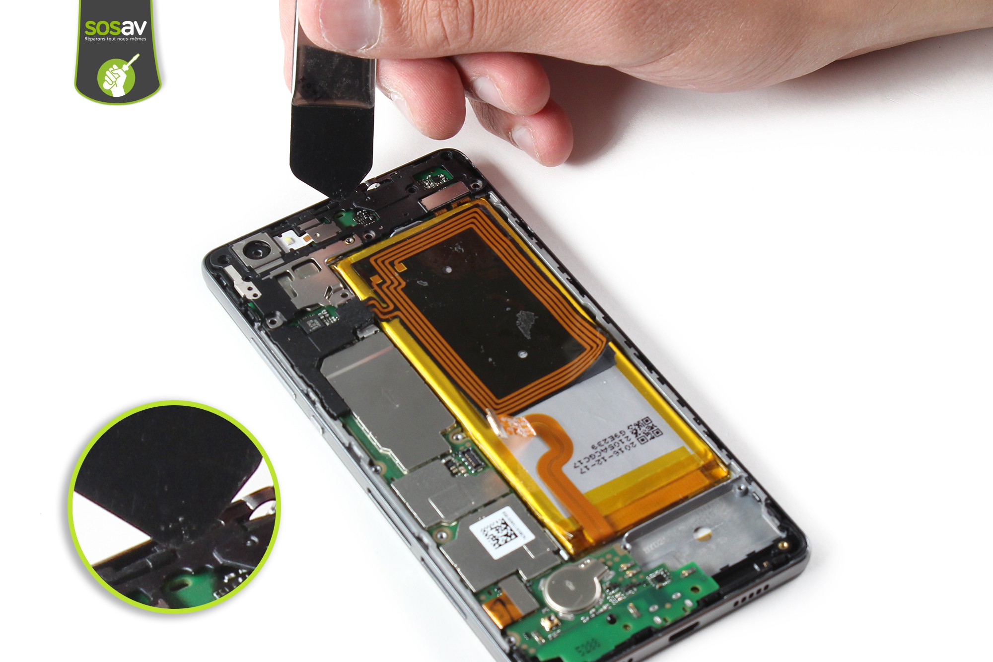

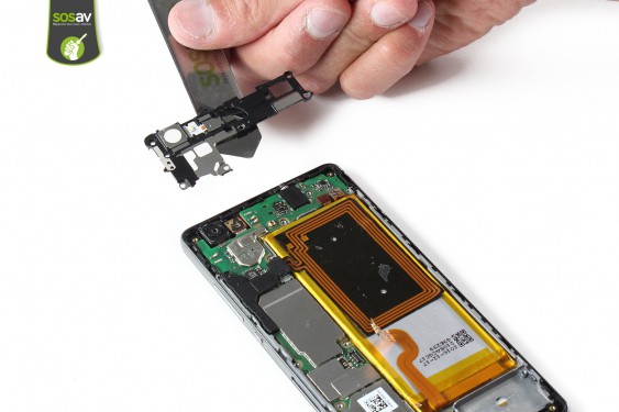

A l'aide de la spatule iSesamo, déclipsez le cache supérieur puis procédez à son retrait.

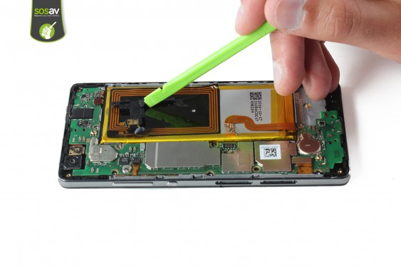

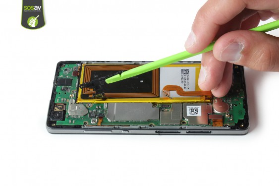

Pour plus de confort, nous vous suggérons de décaler le support de la nappe antenne NFC avec la spatule en nylon.

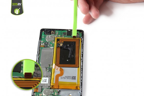

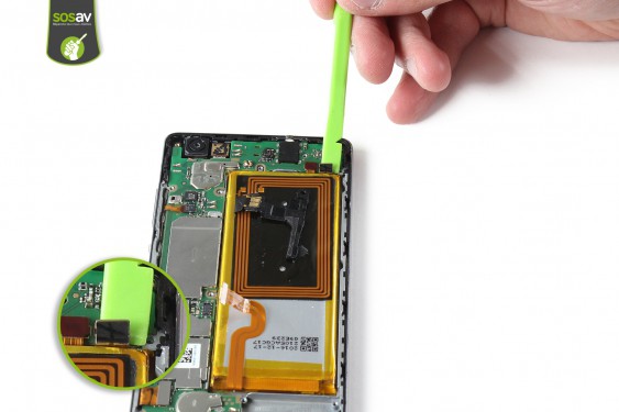

Déconnectez les deux nappes (tactile et capteur proximité) avec la spatule en nylon.

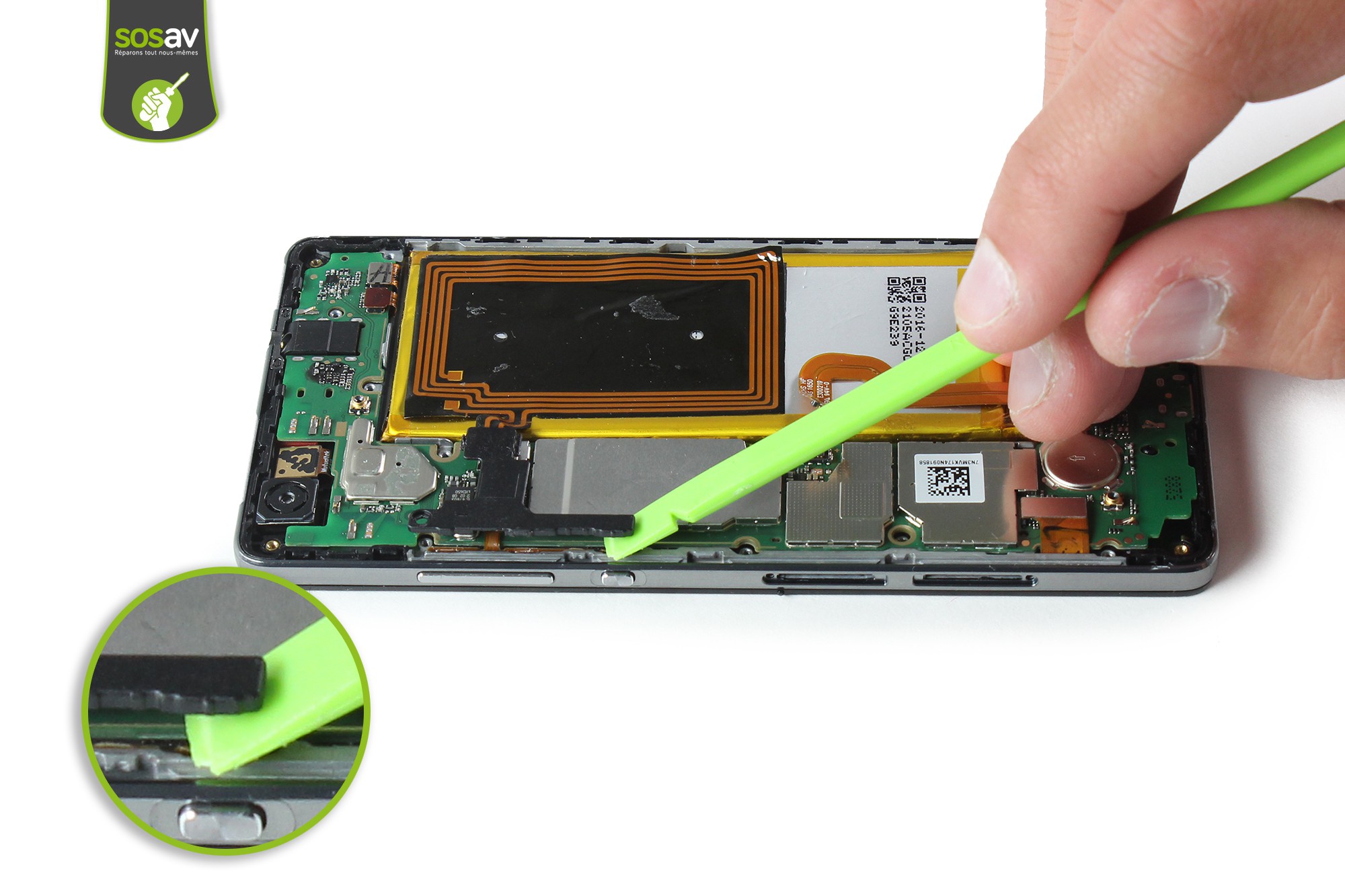

Déverrouillez ensuite le connecteur de la nappe des boutons power/volume avec la spatule en nylon puis sortez la nappe de son connecteur.

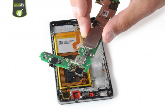

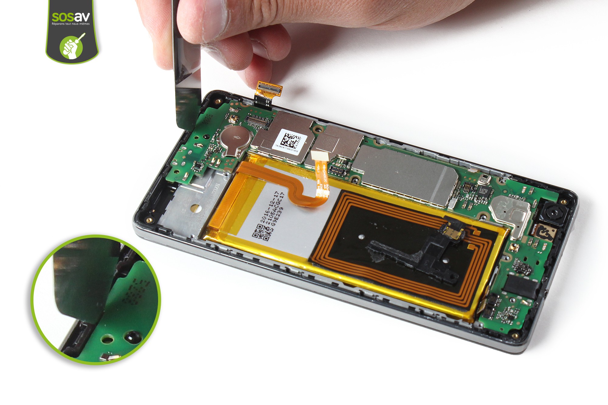

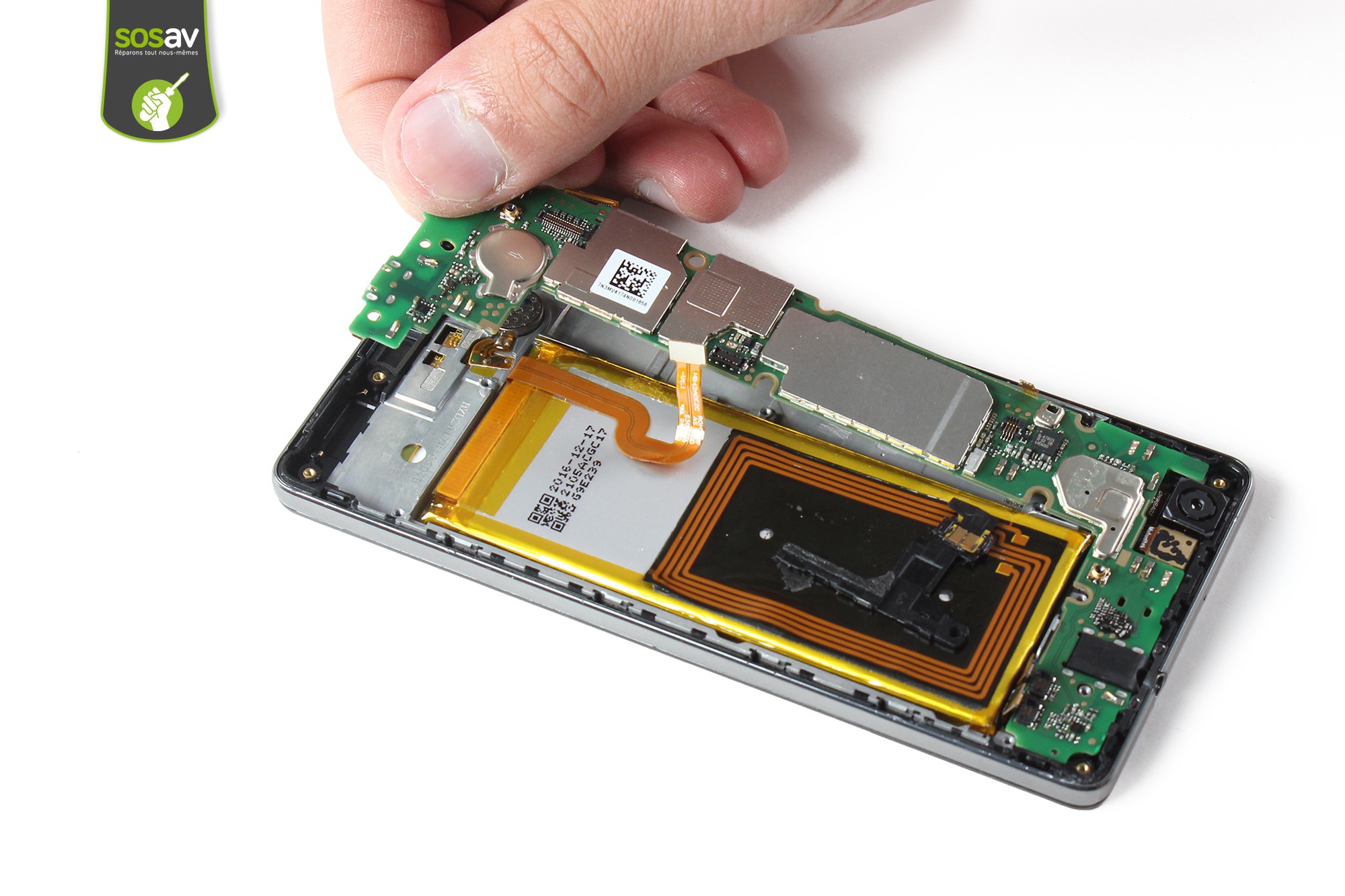

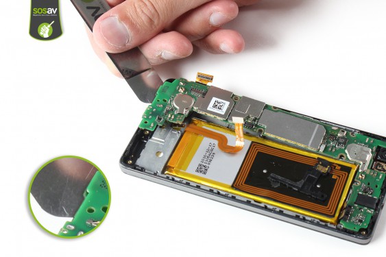

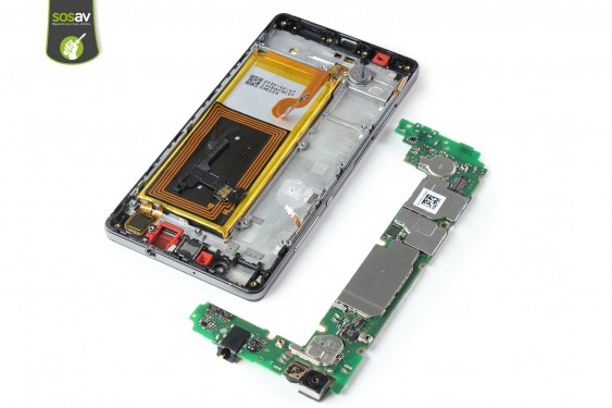

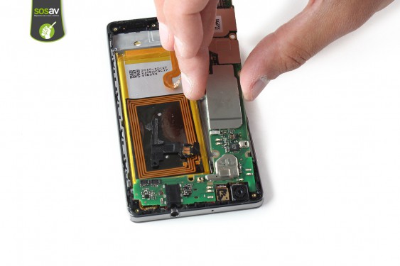

Positionnez ensuite la spatule iSesamo sur la partie basse de la carte mère, entre la carte et le châssis puis faites très délicatement levier afin de sortir la carte mère du châssis.
Saisissez la carte mère puis procédez à son retrait.
Etape 24

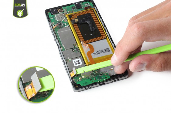

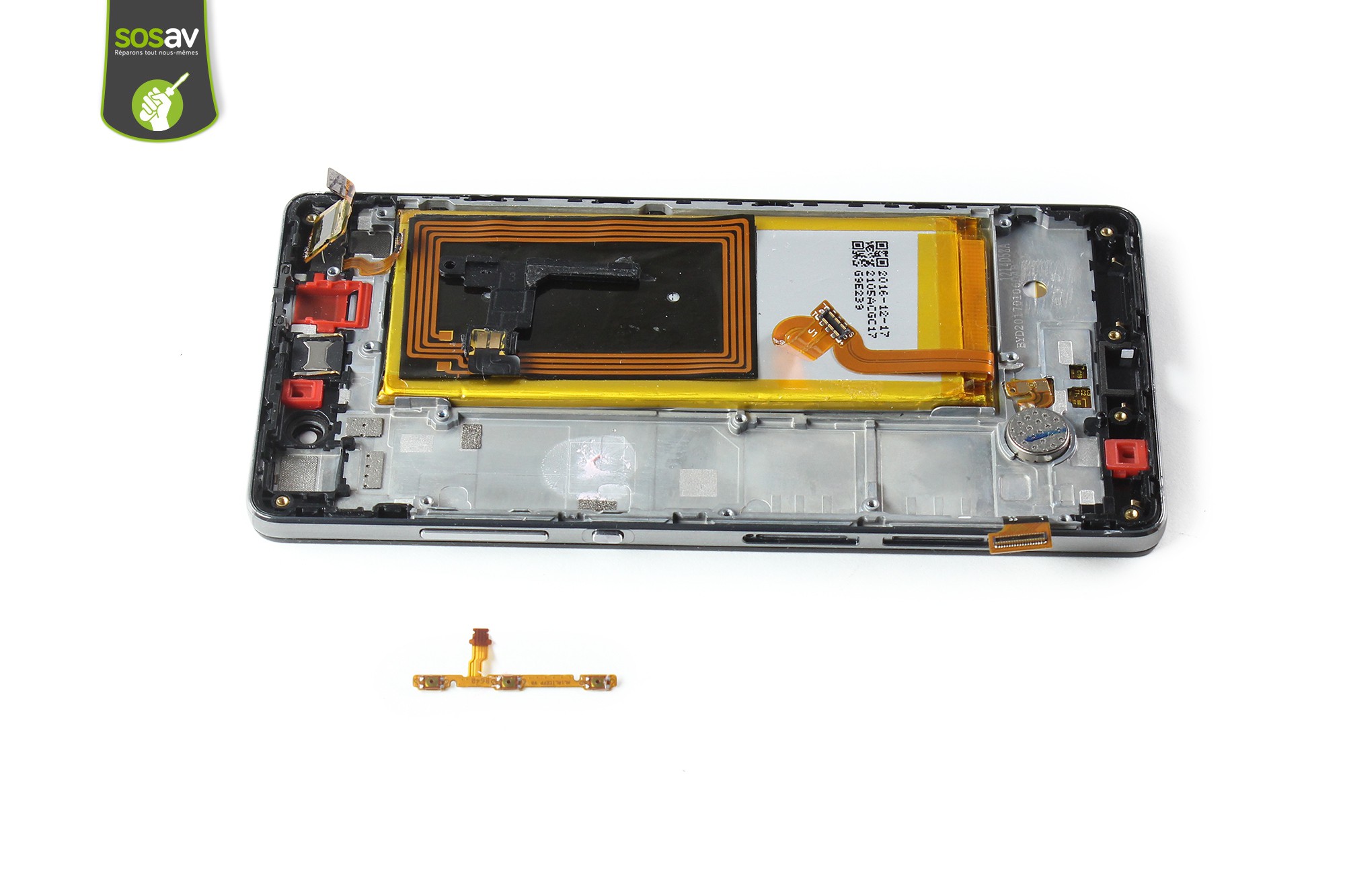

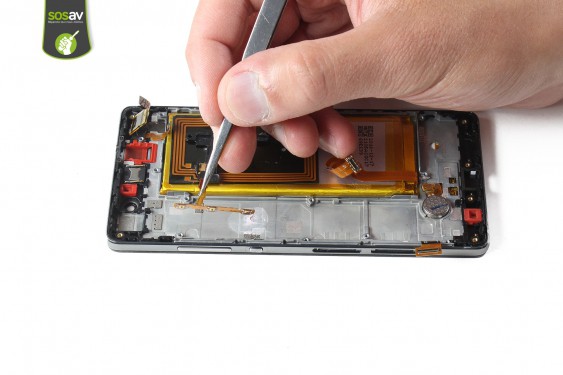

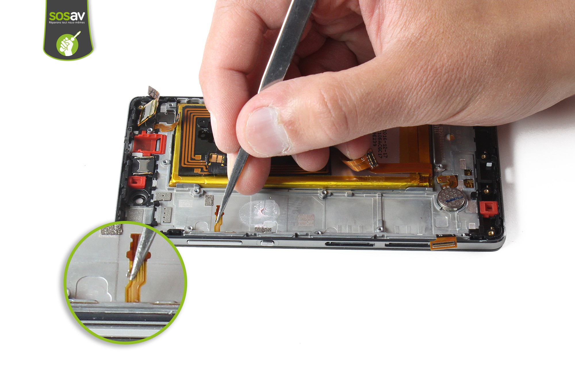

Saisissez la nappe boutons power et volume avec la pince et retirez-la.
Etape 25
La nappe boutons power et volume P8 Lite est désormais démontée.Procédez à son remplacement par une nappe neuve si nécessaire.
