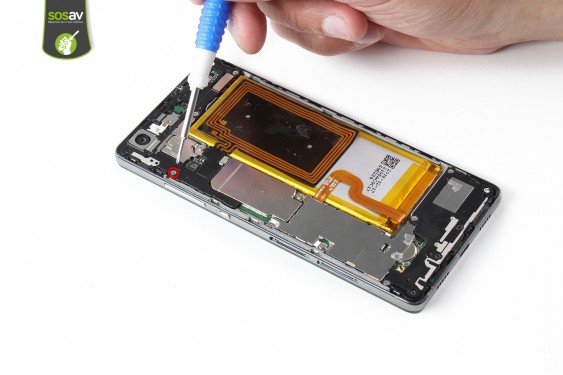

Dévissez les trois vis cruciformes entourées en rouge servant à maintenir le cache métallique du connecteur batterie.Dévissez également la vis entourée en rouge (photo numéro 2 de cette érape) servant à maintenir le cache de la nappe NFC.

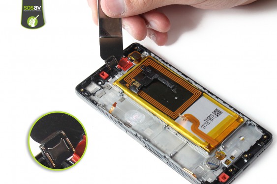

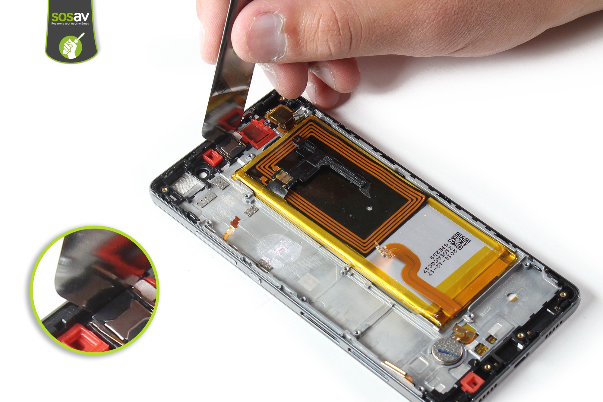

Utilisez la spatule iSesamo pour décoller le haut-parleur interne.Procédez à son retrait.

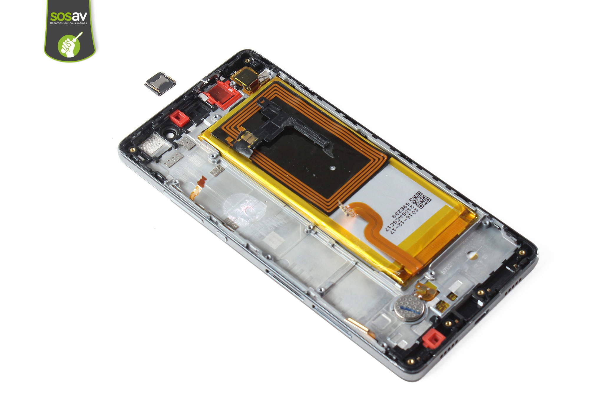

Etape 25
Le haut-parleur interne P8 Lite est désormais démonté.En cas de problème de son lors des appels, remplacez le haut-parleur interne pas un neuf.
