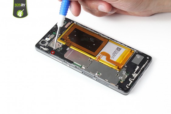

Dévissez les trois vis cruciformes entourées en rouge servant à maintenir le cache métallique du connecteur batterie.Dévissez également la vis entourée en rouge (photo numéro 2 de cette érape) servant à maintenir le cache de la nappe NFC.
Servez-vous à nouveau de la spatule iSesamo pour déclipser et retirer le cache métallique.
Déclipsez ensuite le cache connecteur de l'antenne NFC, côté carte mère, avec la spatule iSesamo.Soyez délicats lors de cette opération pour n'endommager aucun composant sur la carte mère !
Utilisez une spatule en nylon pour déconnecter ensuite la batterie.

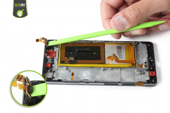

Etape 24

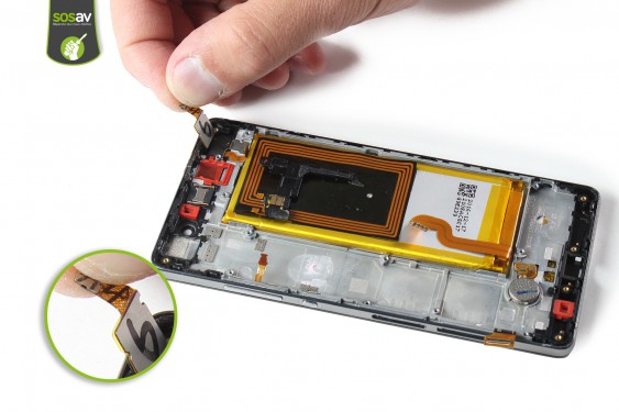

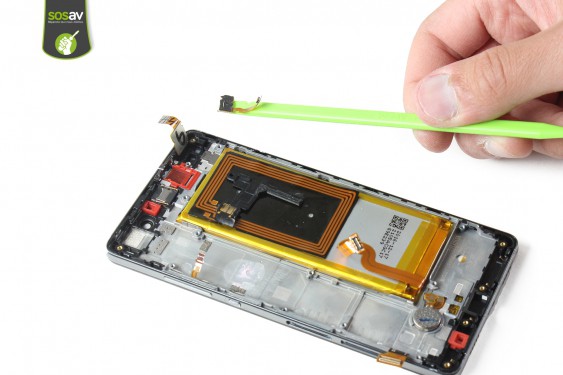

Saisissez délicatement la nappe tactile et basculez-la vers le haut.

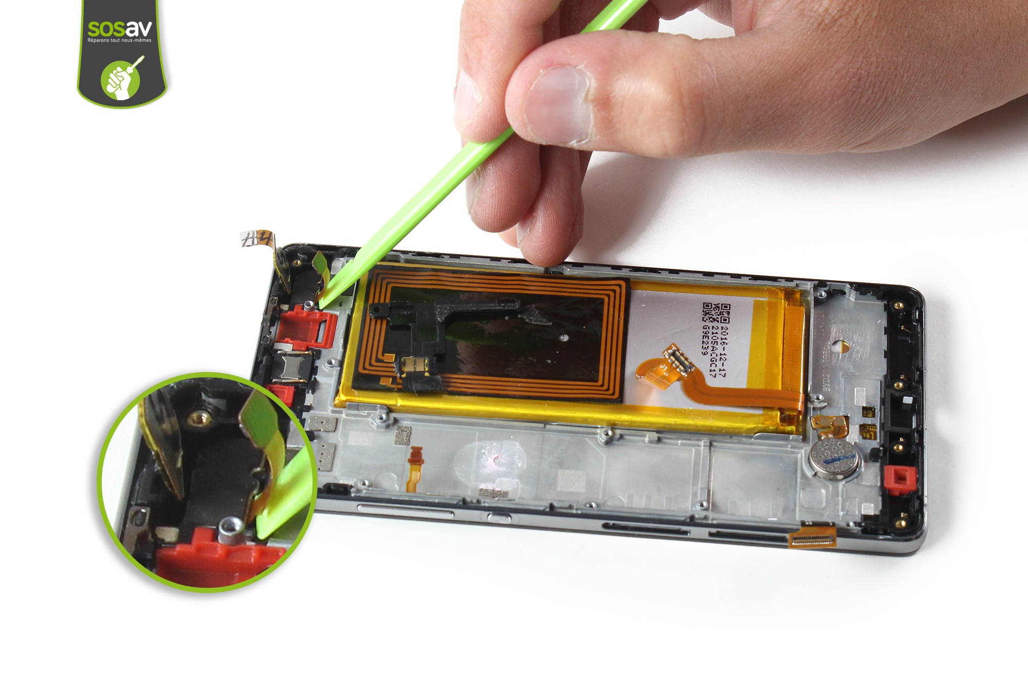

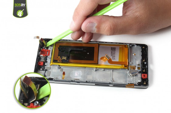

Etape 25

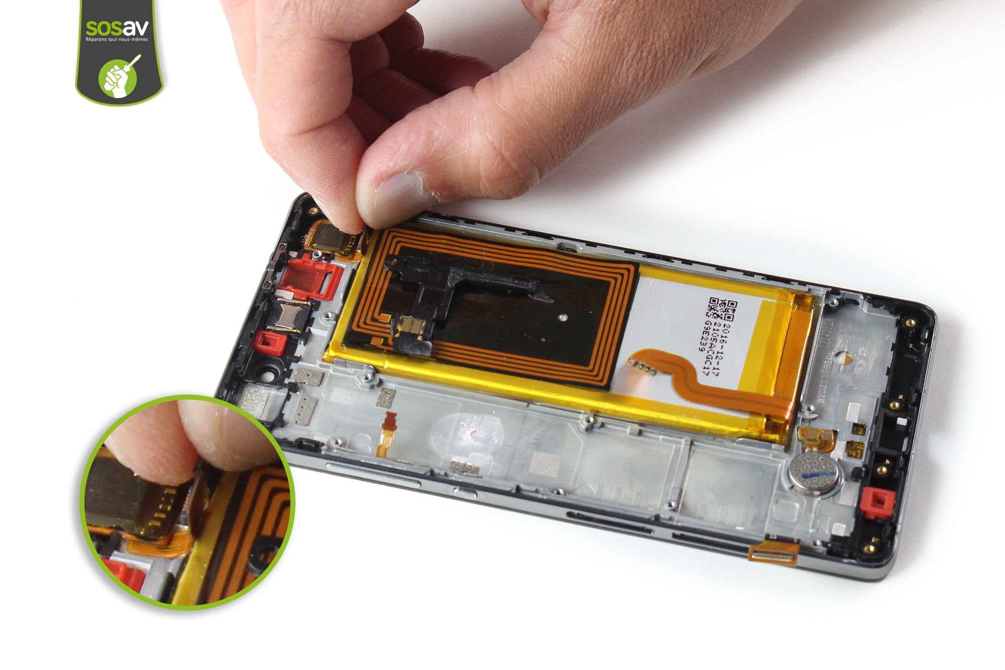

Avec la spatule en nylon, procédez au retrait du capteur proximité/luminosité.

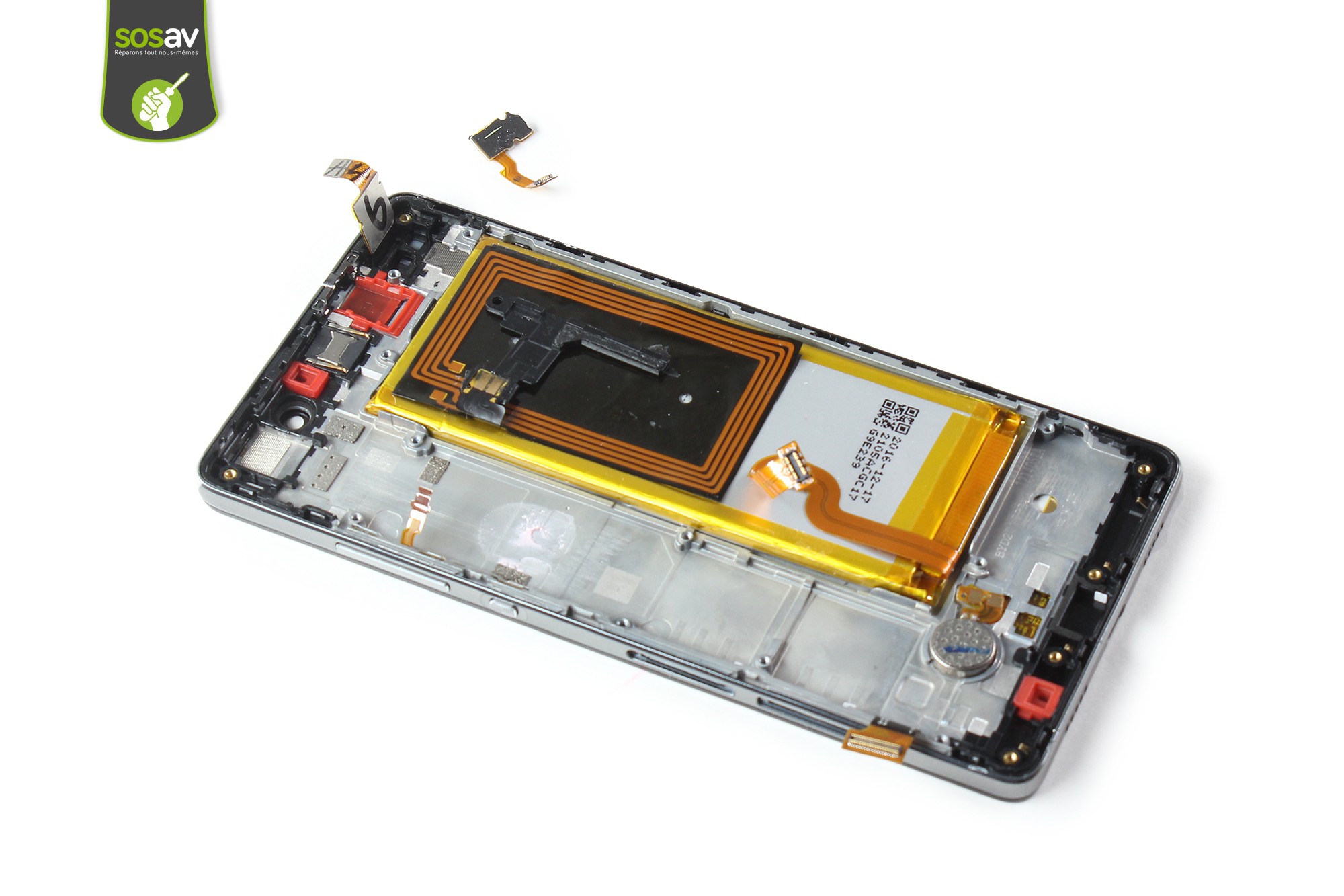

Etape 26
Le capteur proximité/luminosité P8 Lite est désormais démonté.Procédez à son remplacement par un capteur neuf si cela est nécessaire.
