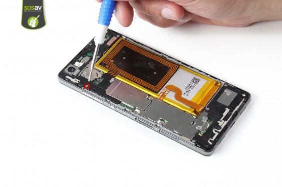

Dévissez les trois vis cruciformes entourées en rouge servant à maintenir le cache métallique du connecteur batterie.Dévissez également la vis entourée en rouge (photo numéro 2 de cette érape) servant à maintenir le cache de la nappe NFC.

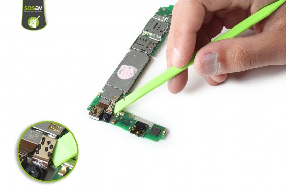

Etape 24

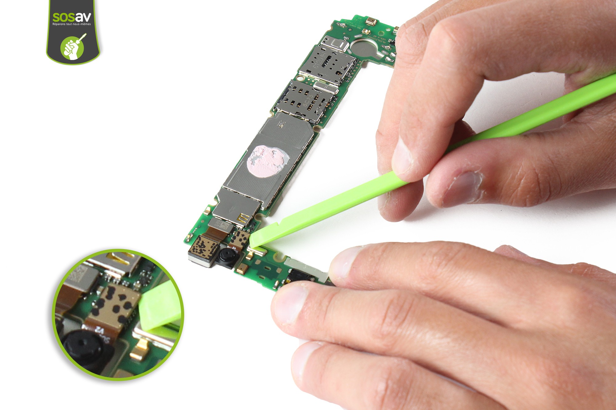

Utilisez la spatule en nylon pour déconnecter la caméra avant.Procédez à son retrait.
Etape 25

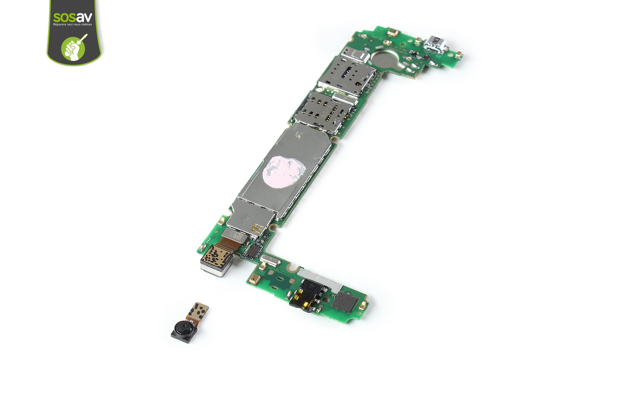

La caméra avant P8 Lite est désormais démontée.En cas de photos floues, remplacez la caméra avant HS par une neuve.
