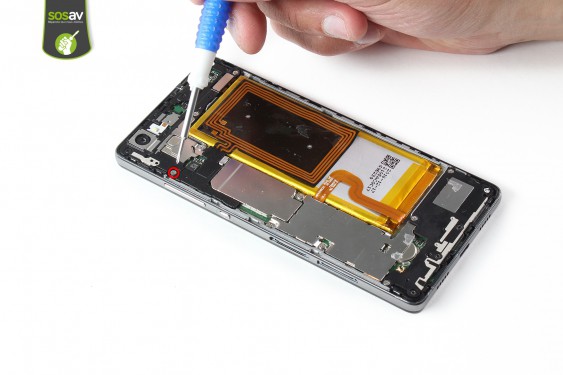

Dévissez les trois vis cruciformes entourées en rouge servant à maintenir le cache métallique du connecteur batterie.Dévissez également la vis entourée en rouge (photo numéro 2 de cette érape) servant à maintenir le cache de la nappe NFC.
Servez-vous à nouveau de la spatule iSesamo pour déclipser et retirer le cache métallique.

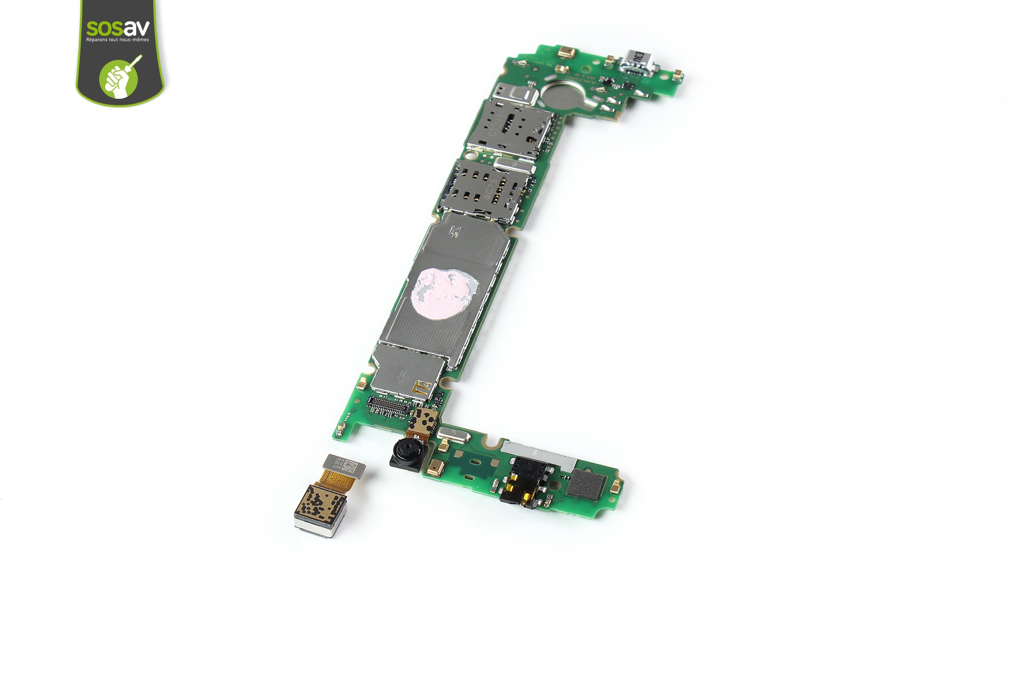

Etape 24
Déconnectez la caméra arrière à l'aide de la spatule en nylon.Puis retirez-la.
Etape 25
La caméra arrière P8 Lite est désormais démontée.En cas de photos floues, remplacez la caméra arrière par une neuve.
