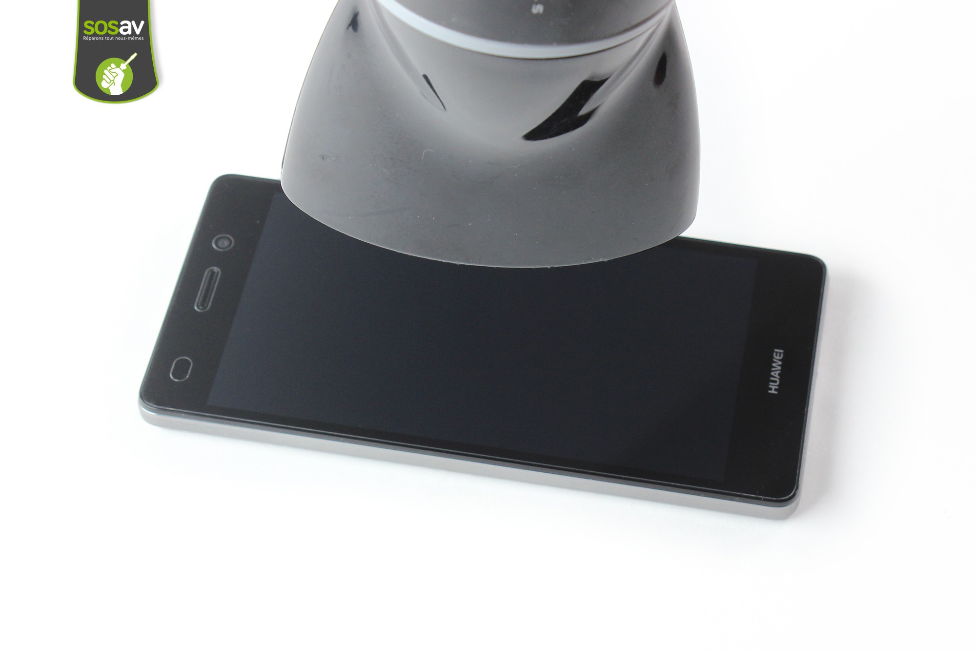

Réchauffez à l'aide d'un sèche-cheveux pendant environ 30 à 40 secondes la partie opposée à la batterie.Cette opération a pour but de ramollir la colle servant à la maintenir.

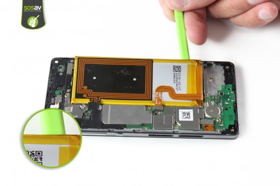

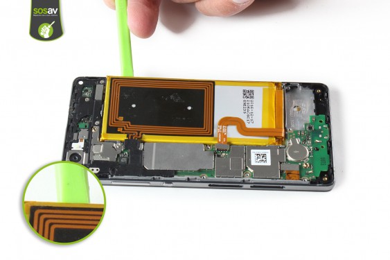

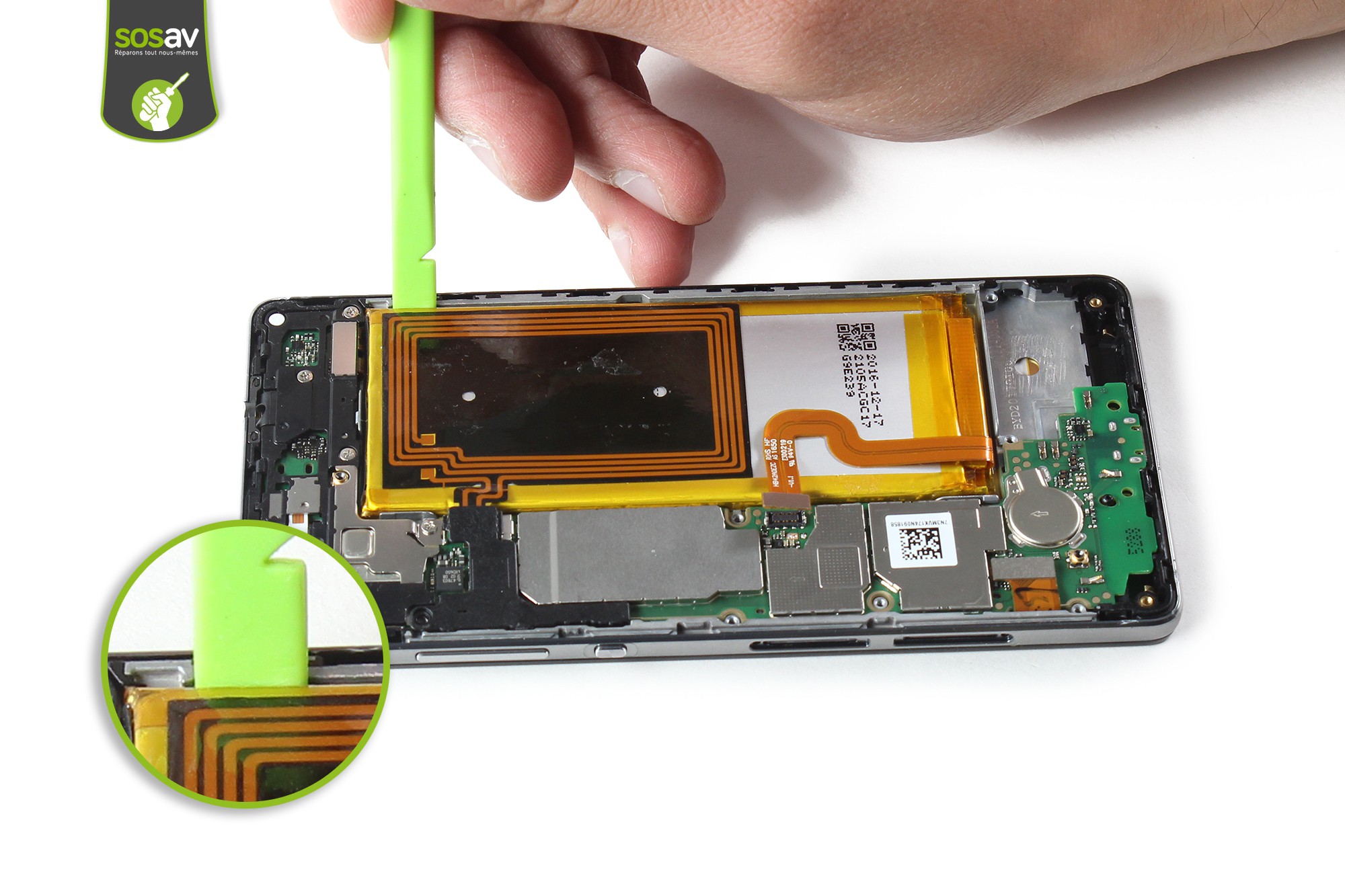

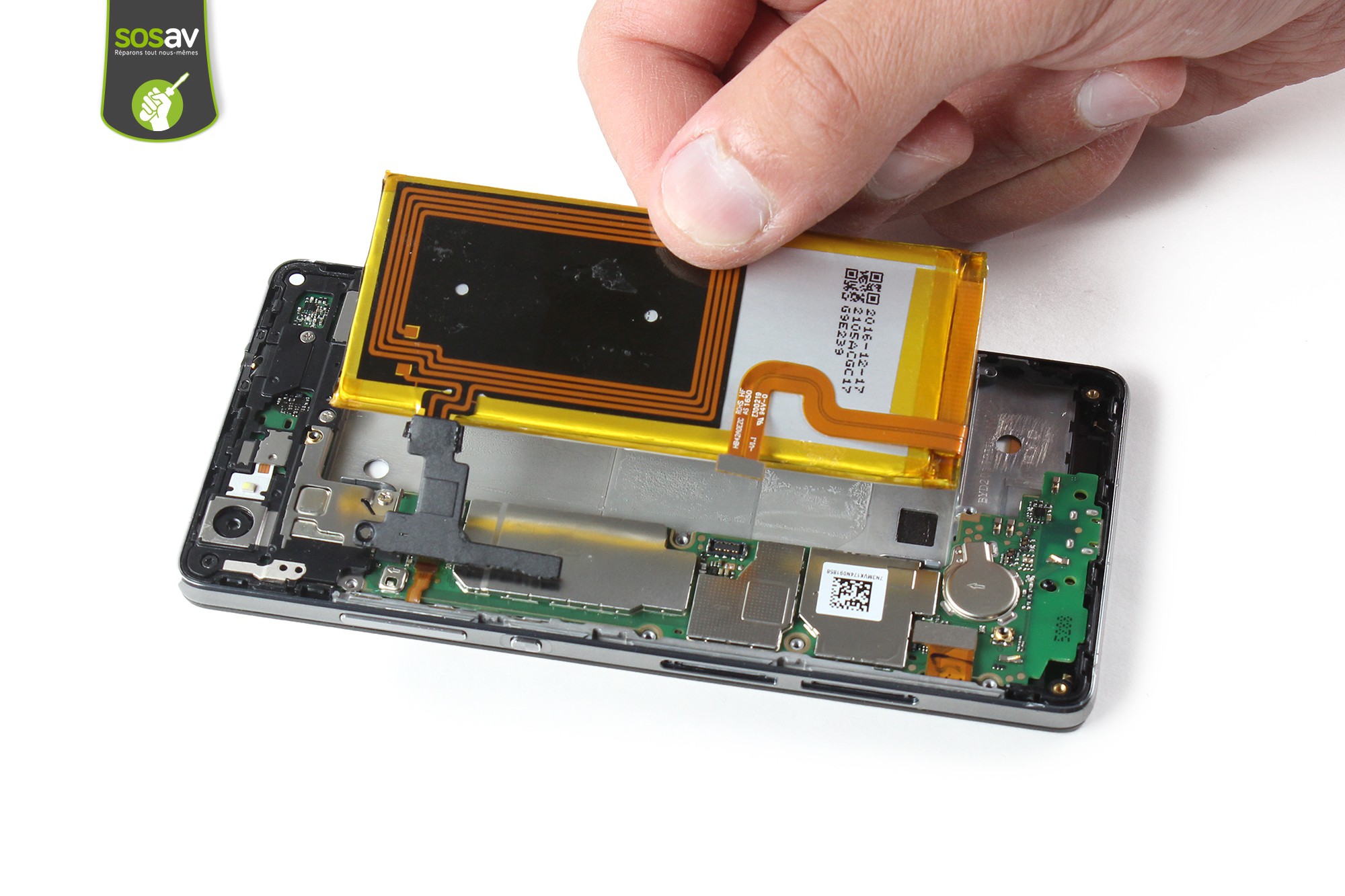

Glissez la spatule en nylon dans l'interstice chassis-batterie puis faites délicatement levier afin de décoller cette derniere.Procédez de même pour la partie inférieure de la batterie.L'opération de décollement peut parfois être longue en raison de la quantité excessive de colle présente sous la batterie.

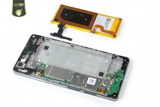

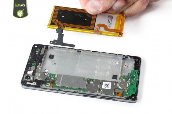

Saisissez puis retirez la batterie.

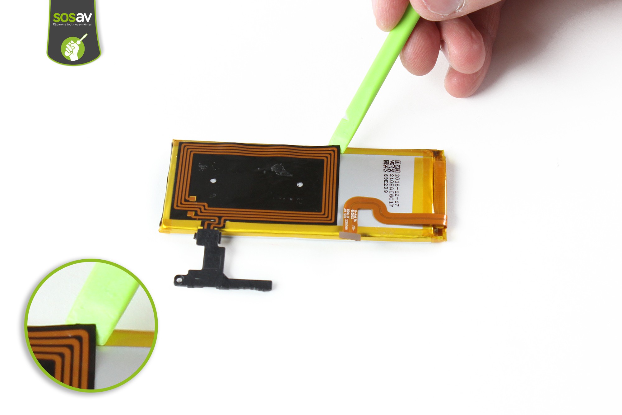

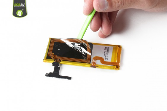

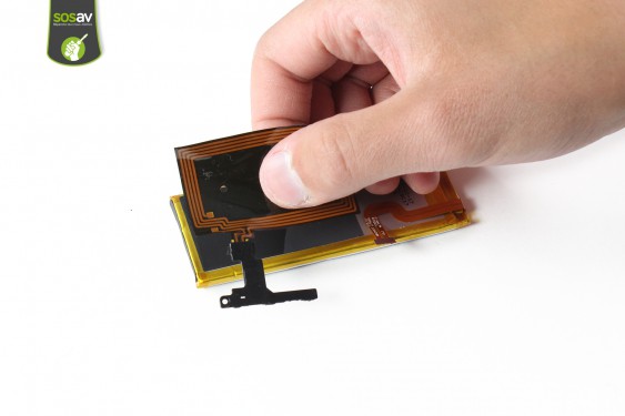

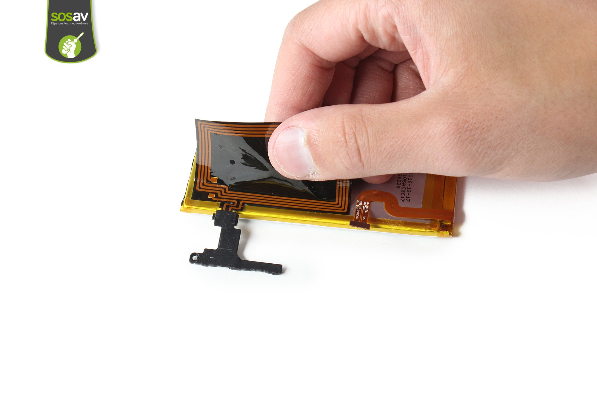

Glissez ensuite la spatule en nylon sous l'antenne NFC puis faites doucement levier afin de décoller la partie inférieure droite.

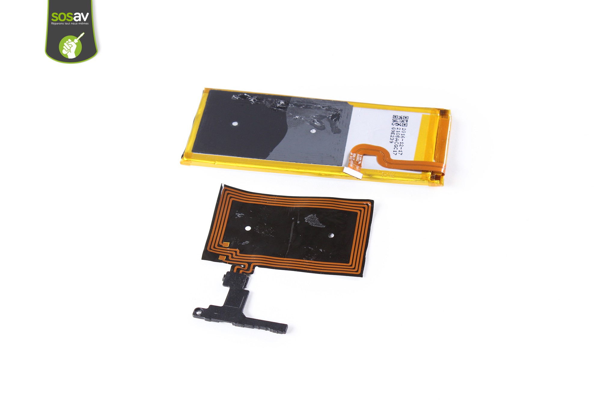

Saissez l'antenne NFC puis décollez-la très délicatement.Procédez à son retrait.
La batterie Huawei P8 Lite est désormais démontée.En cas de problème de charge, changez-la par une batterie neuve.
