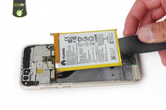

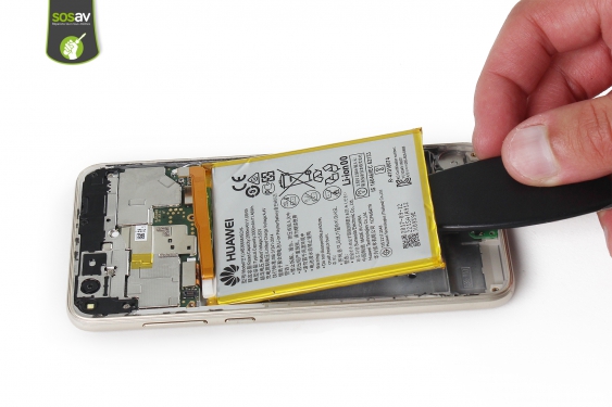

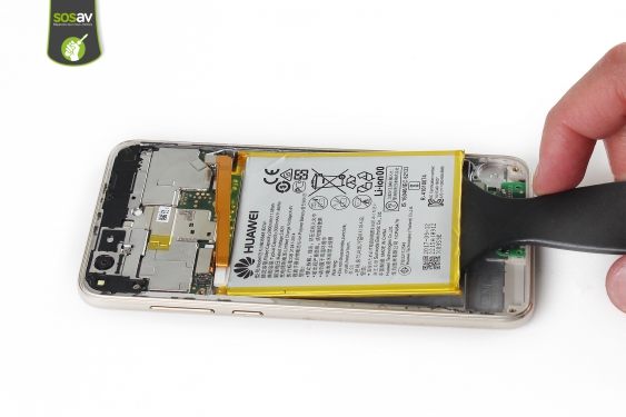

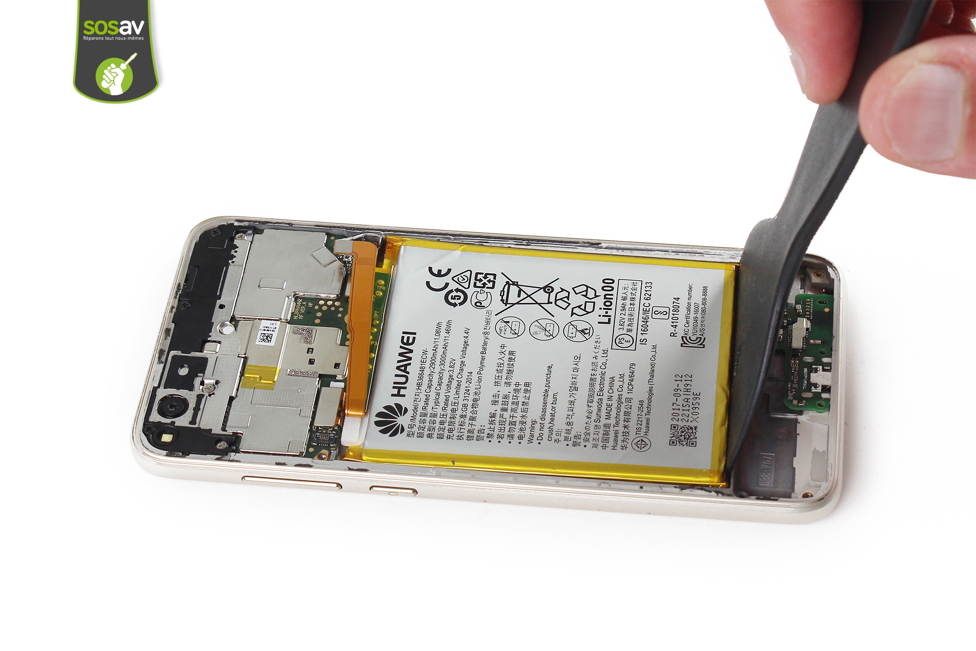

Glissez la spatule large et plate sous la batterie au niveau de la partie inférieure. Faites progressivement et délicatement levier pour la décoller.La quantité de colle présente sous la batterie est importante et la force d'adhésion est puissante ! L'opération peut nécessiter un certain temps.Ne pliez pas ou ne percez pas la batterie durant l'opérationUne fois décollée, saisissez la batterie puis procédez à son retrait.

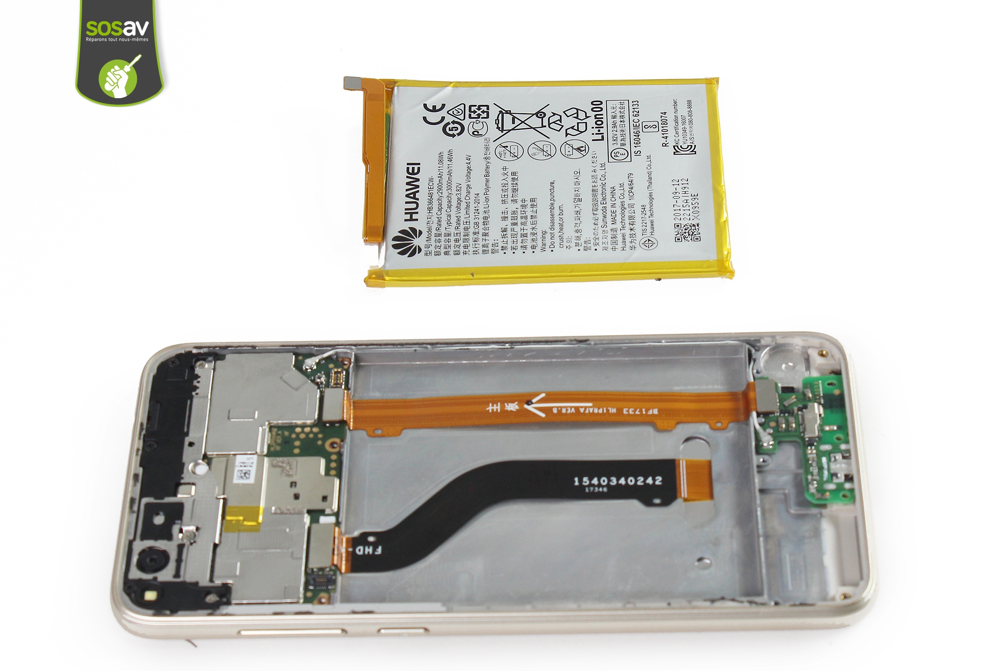

La batterie est désormais démontée.

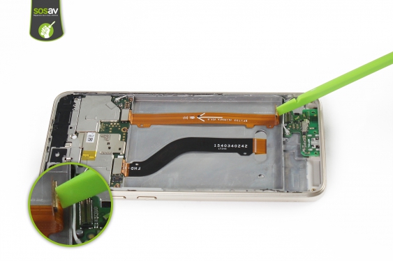

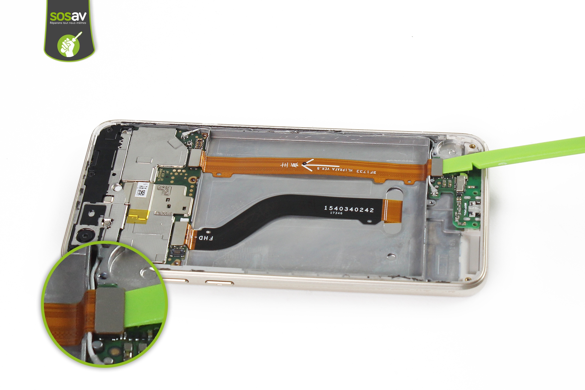

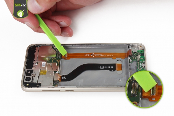

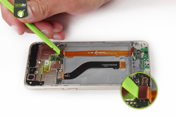

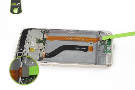

Déconnectez à l'aide de la spatule en nylon les deux extrémités de la nappe de liaison du connecteur de charge.

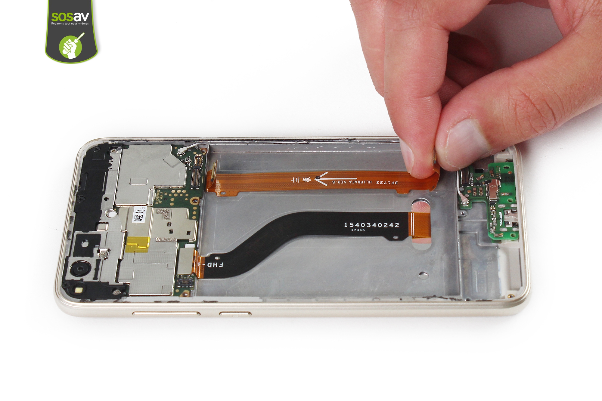

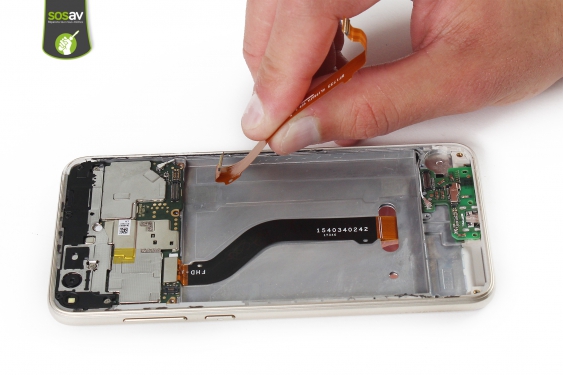

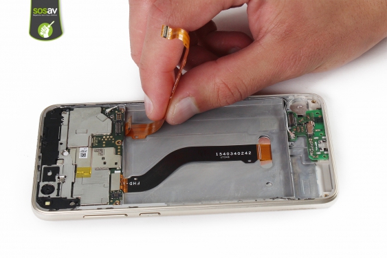

Attrapez la nappe de liaison du connecteur de charge et enlevez la.

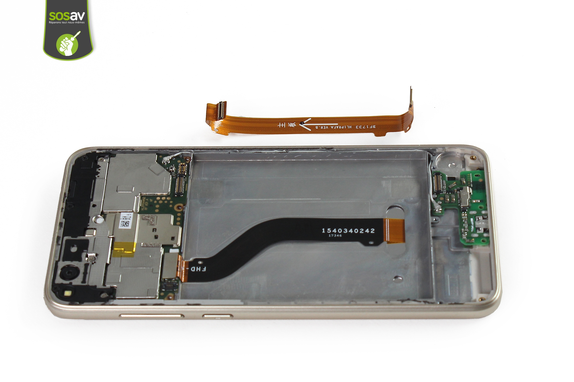

La nappe de liaison du connecteur de charge Huawei P8 Lite 2017 est désormais démontée.Procédez à son remplacement par une nappe neuve si cela est nécessaire.
