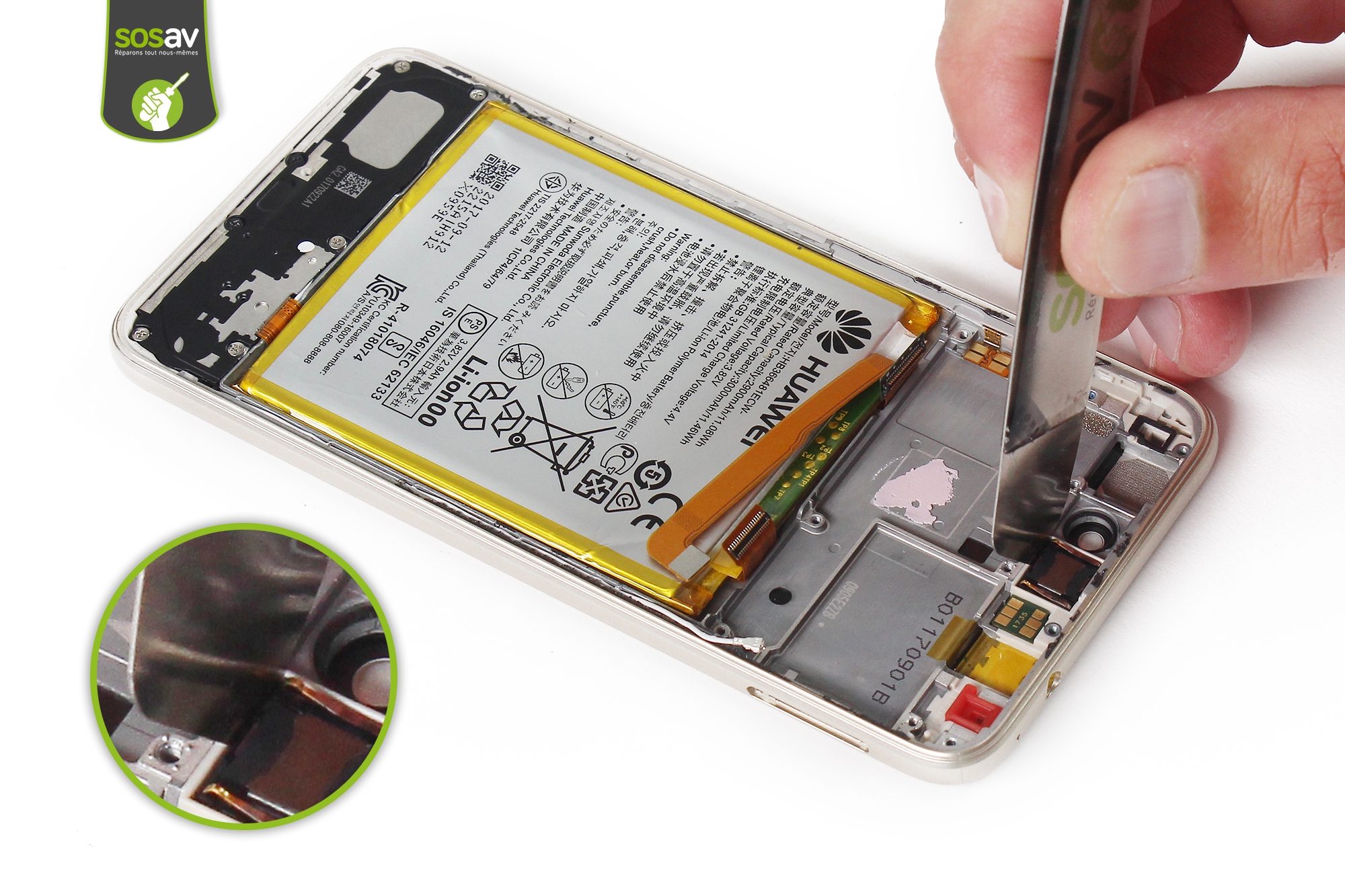

Débranchez la nappe de liaison de l'écran et connecteur de charge à l'aide de la spatule en nylon.
Grâce à la spatule en nylon, déconnectez le câble d'interconnexion côté carte mère.Déclipsez la carte mère et procédez à son retrait.
La carte mère P8 Lite 2017 est désormais ôtée.

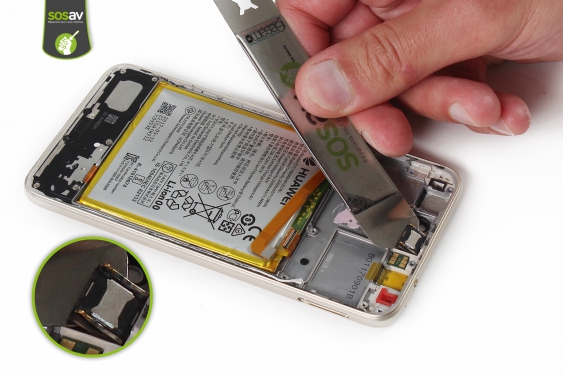

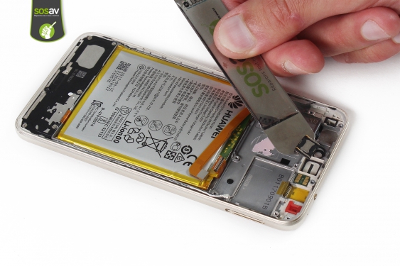

Etape 24
Déclipsez le haut-parleur interne à l'aide de la spatule iSesamo et procédez à son retrait.

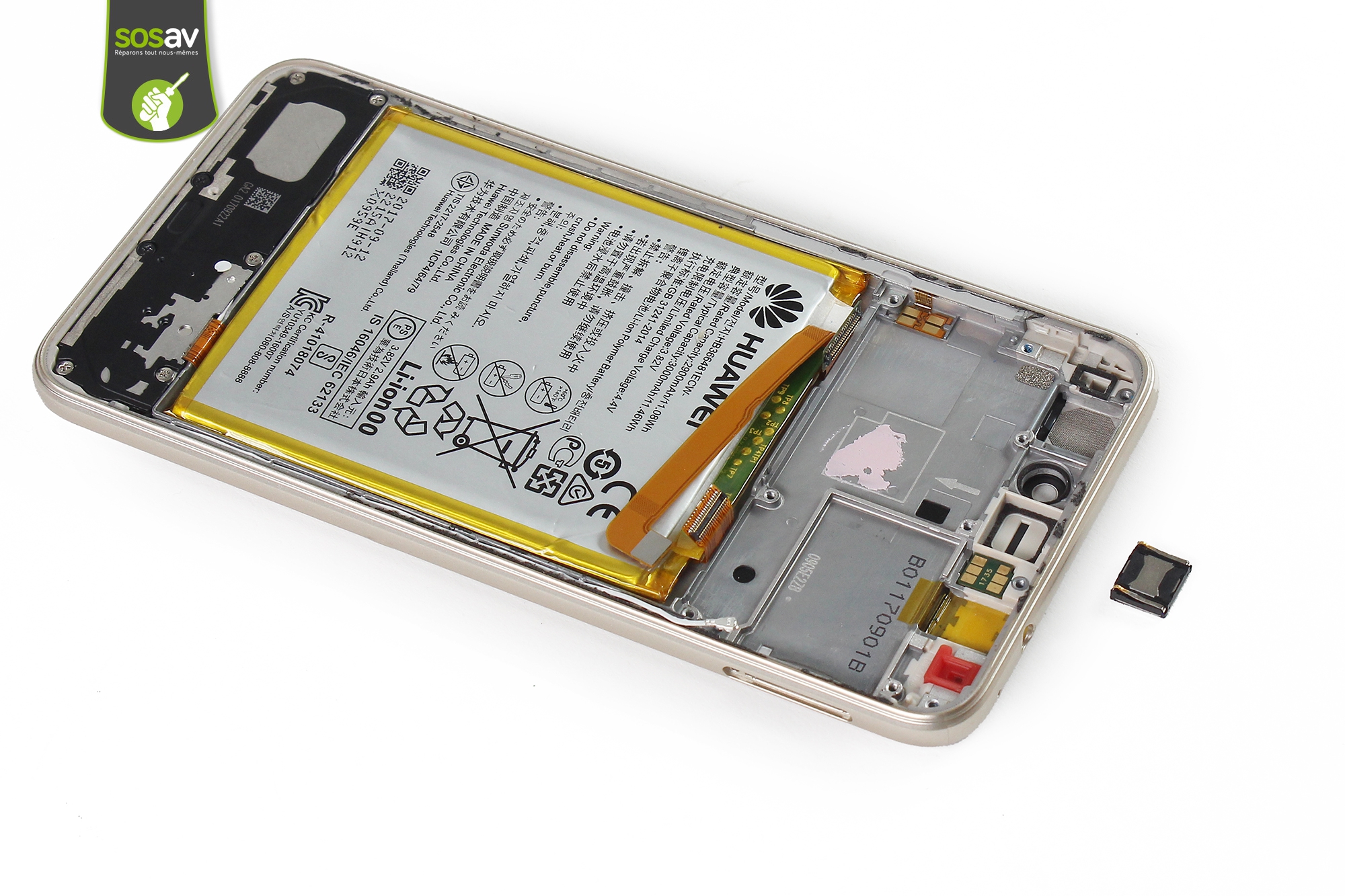

Etape 25
Le haut-parleur interne Huawei P8 lite 2017 est désormais démonté.Effectuez son remplacement avec un haut-parleur neuf si cela est nécessaire.
