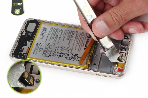

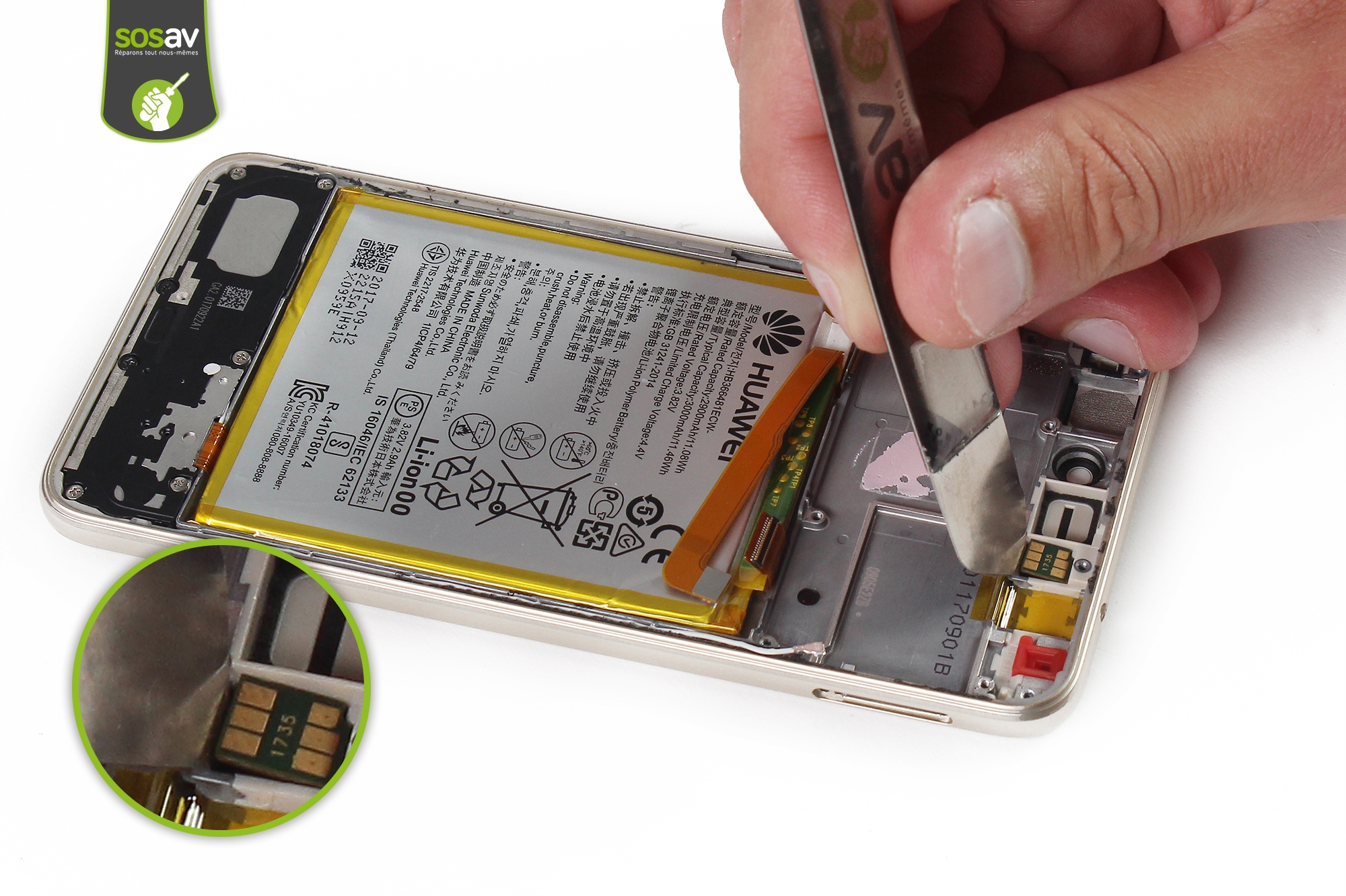

Saisissez la plaque métallique de protection du connecteur nappe capteur empreinte et extrayez-la.
Déconnectez la nappe capteur d'empreinte à l'aide de la spatule en nylon.

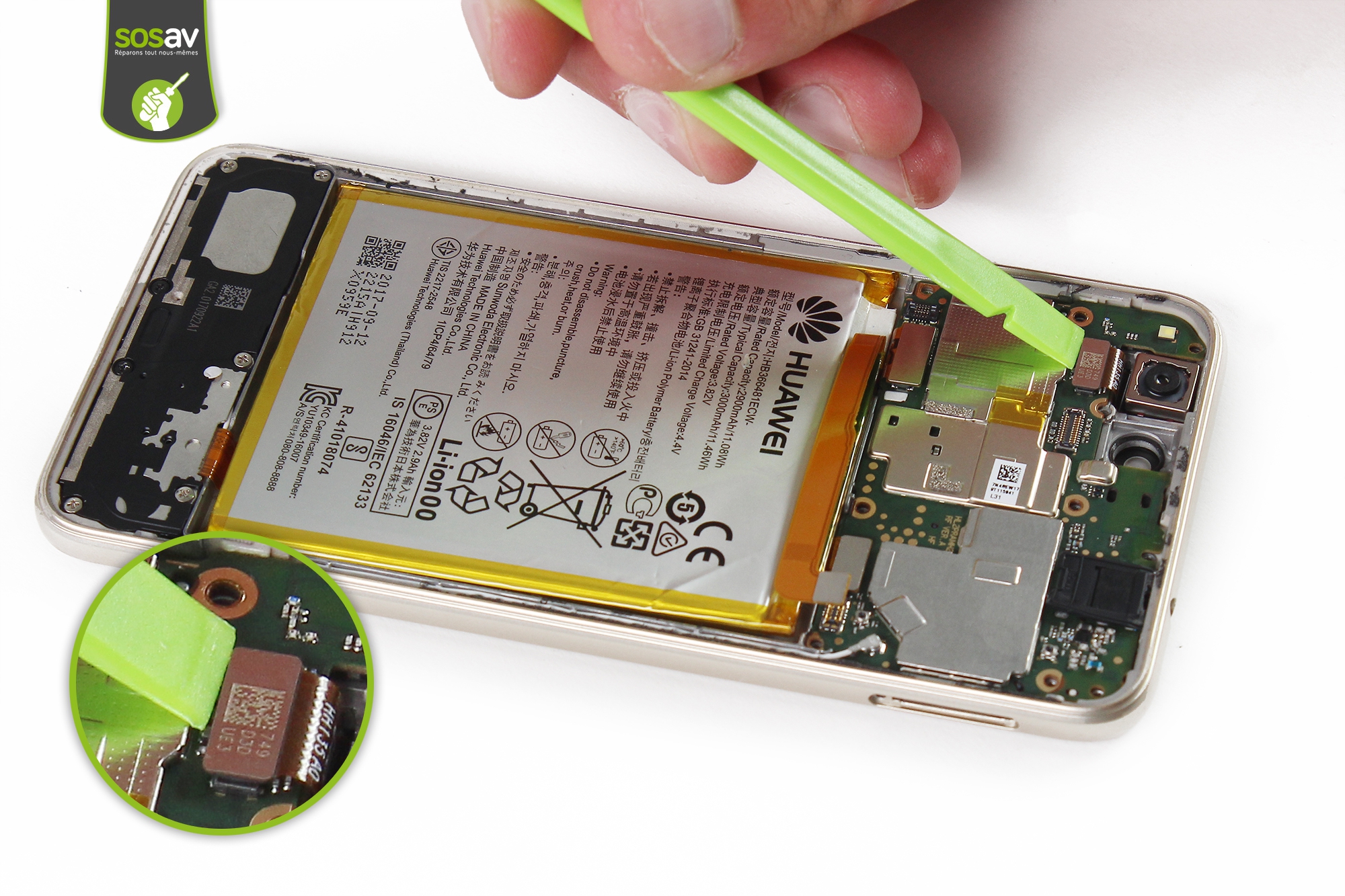

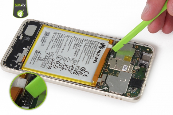

Débranchez ensuite la batterie à l'aide de la spatule en nylon.

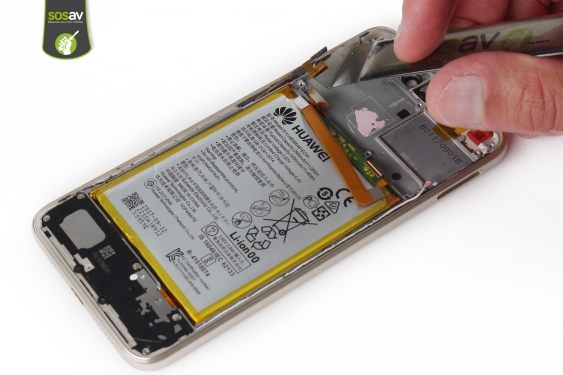

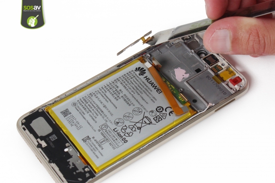

Dévissez les 7 vis entourées en rouge maintenant la plaque de protection des éléments supérieurs.
Déclipsez ensuite la plaque avec la spatule iSesamo et procédez à son retrait.

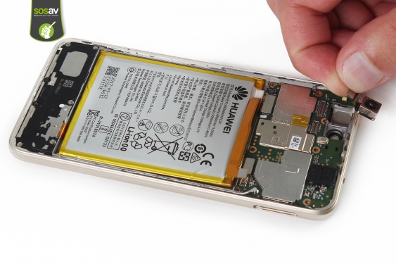

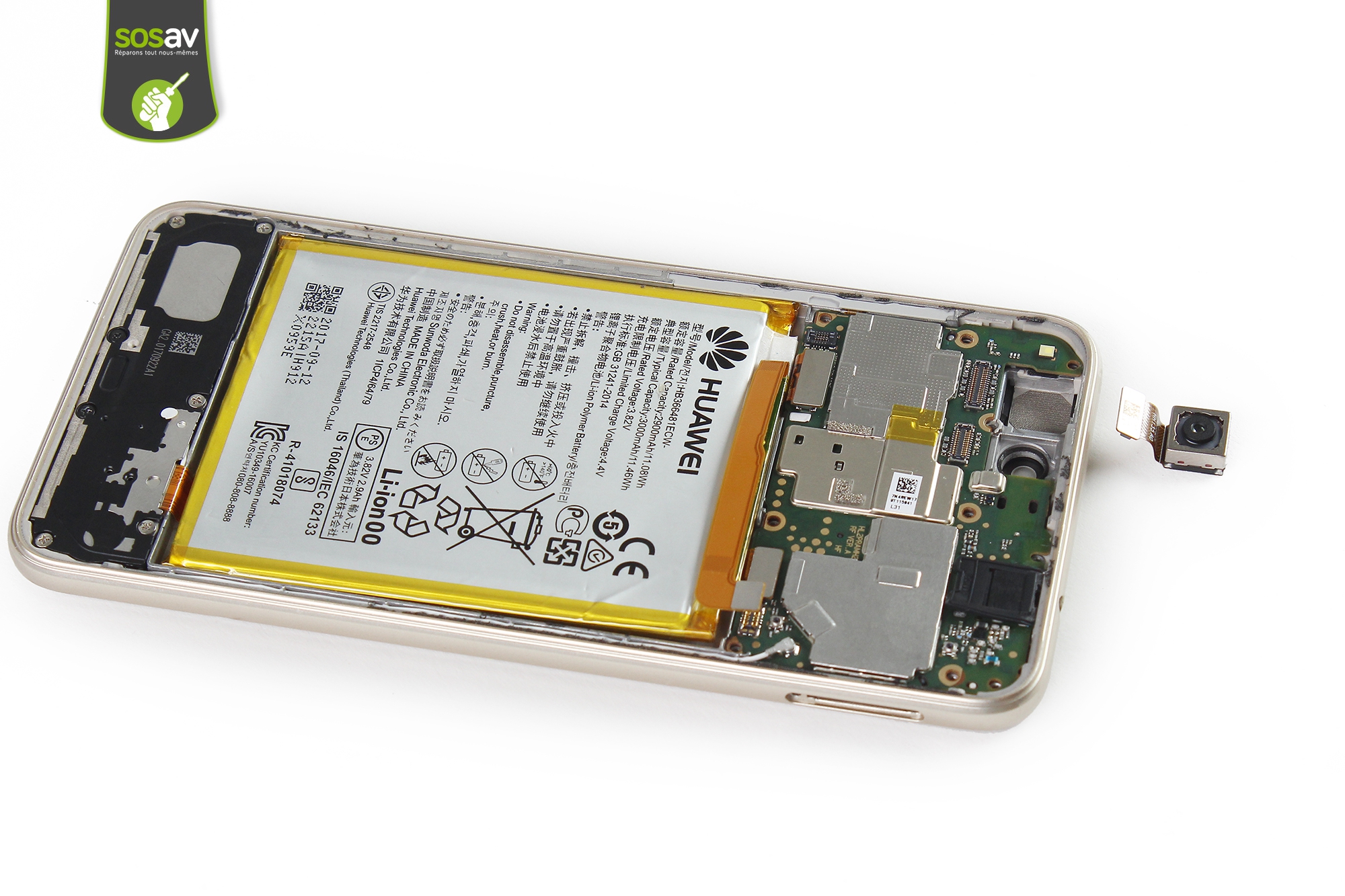

Déconnectez la caméra avant à l'aide de la spatule en nylon.Procédez à son retrait.
La caméra avant P8 lite 2017 est désormais démontée.

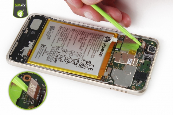

Débranchez la caméra avant avec la spatule en nylon.Vous pouvez la retirer.
La caméra arrière P8 lite 2017 est désormais démontée.

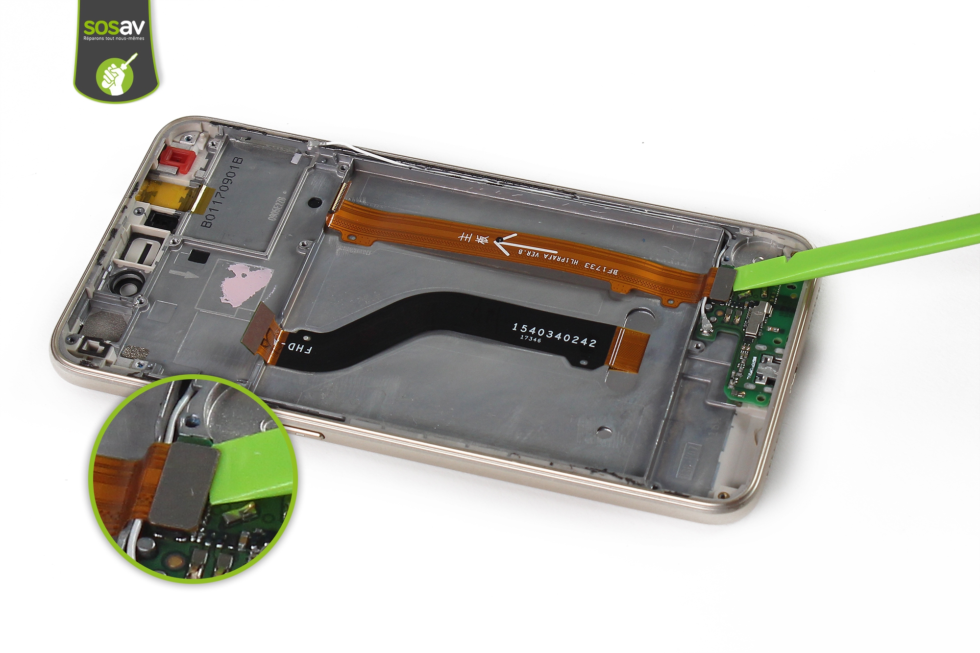

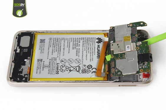

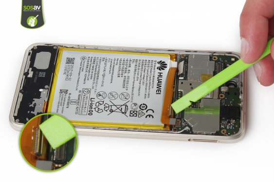

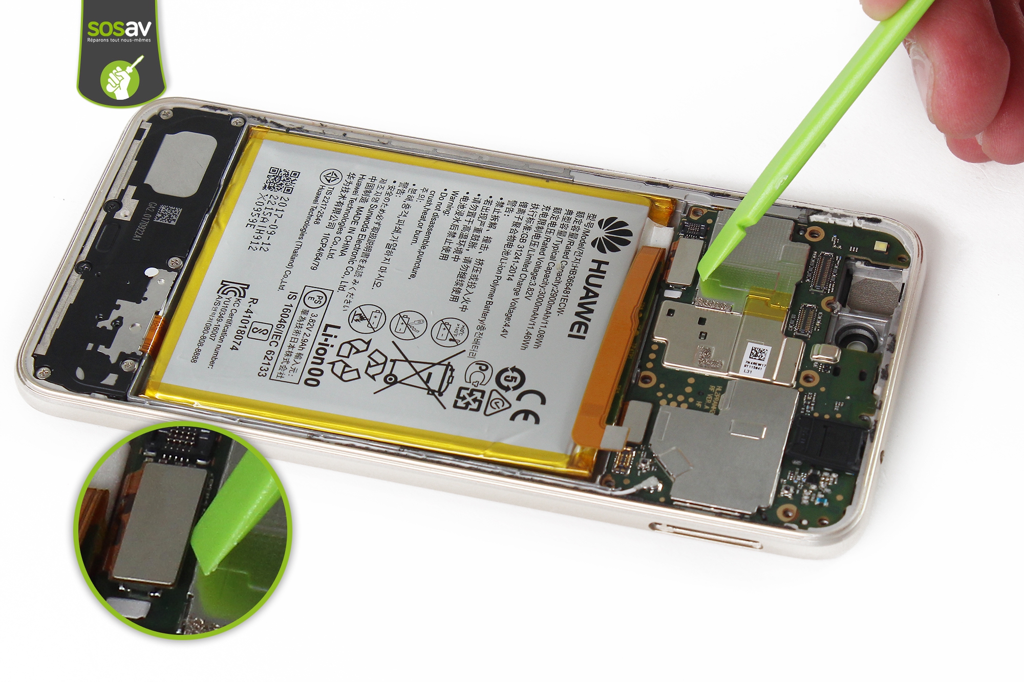

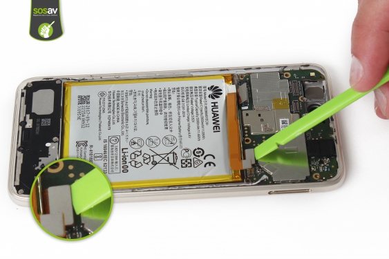

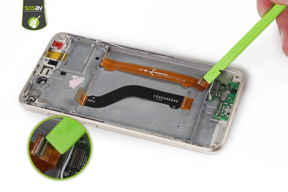

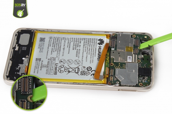

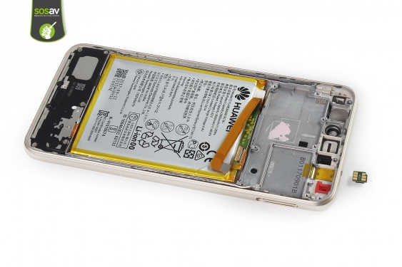

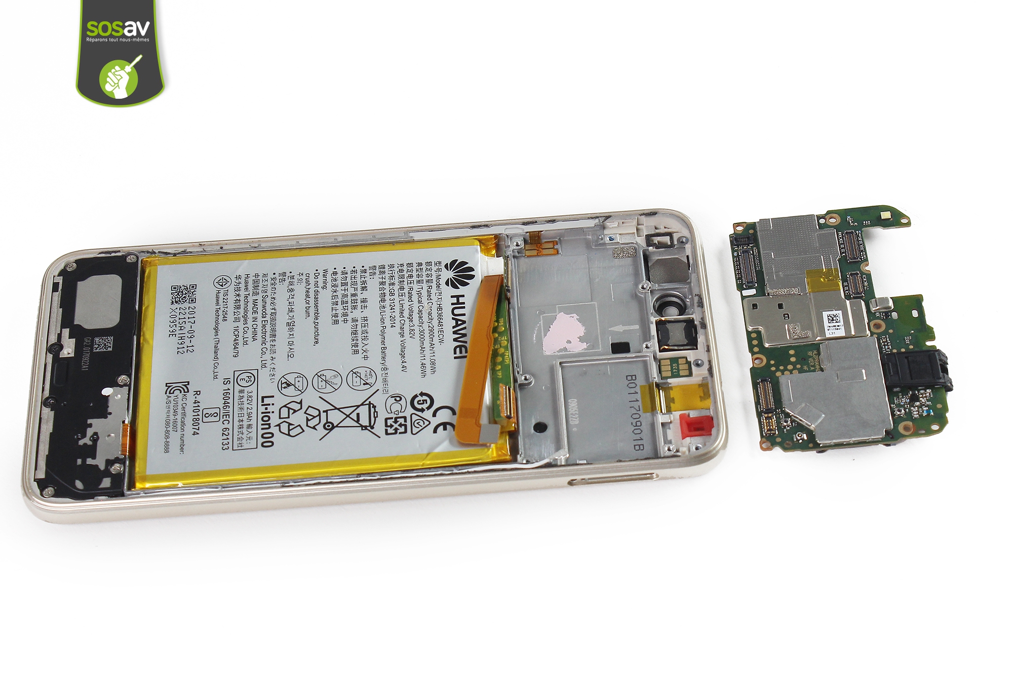

Déconnectez la nappe de liaison de l'écran et connecteur de charge en utilisant toujours la spatule en nylon.

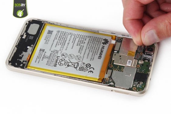

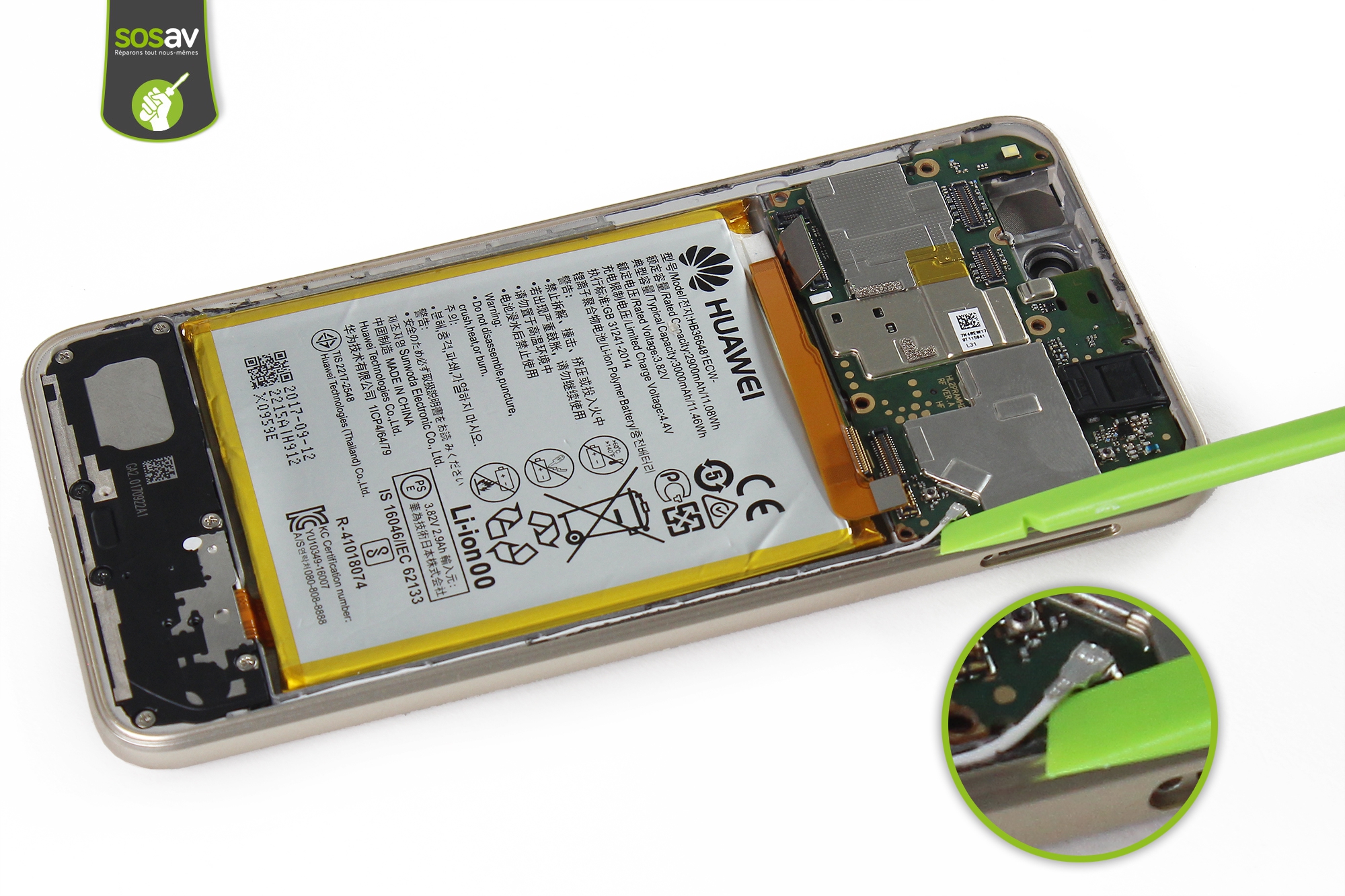

Conservez la spatule en nylon pour déconnecter le câble d'interconnexion côté carte mère.Déclipsez et retirez la carte mère.
La carte mère P8 Lite 2017 est désormais démontée.

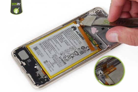

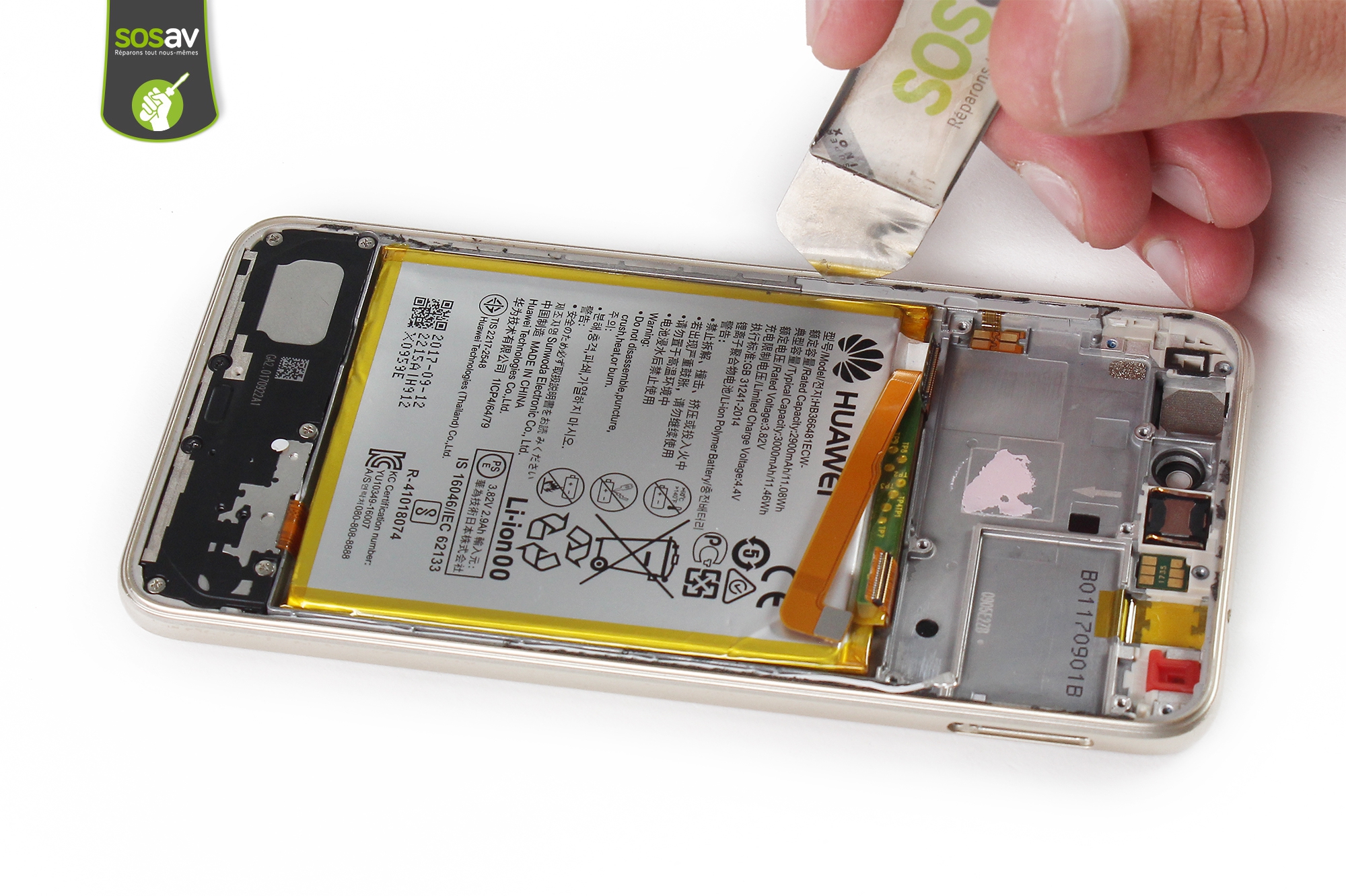

Déclipsez le cache plastique de la nappe à l'aide de la spatule iSesamo.Procédez à son retrait.
Etape 25

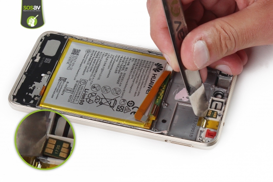

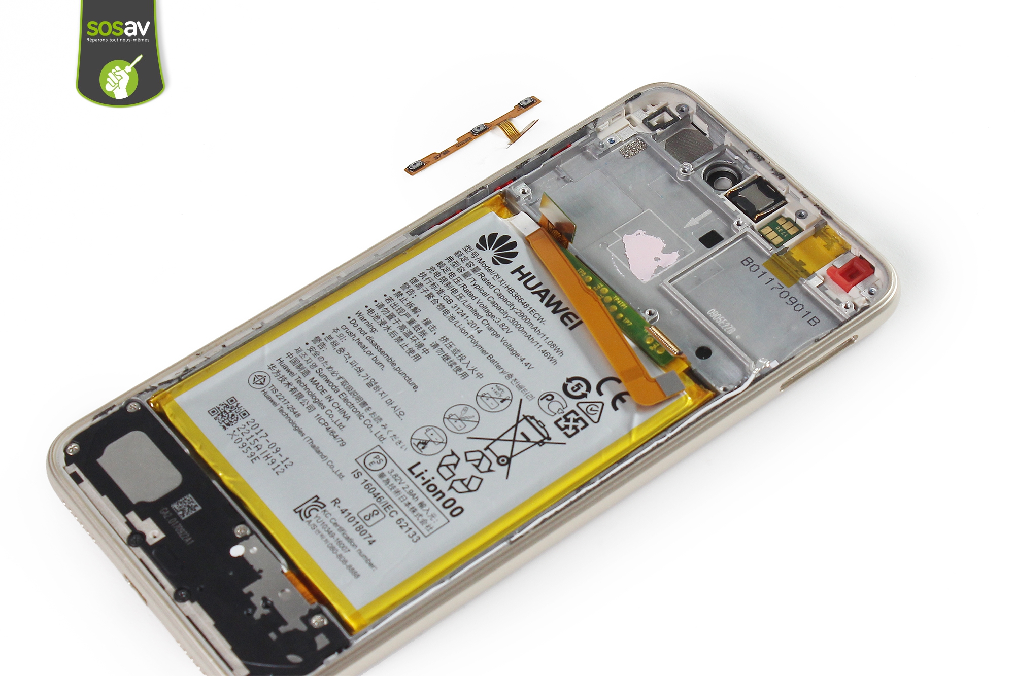

Décollez la partie contact de la nappe power volume à l'aide de la spatule iSesamo.Décollez la nappe complete.Vous pouvez l'enlever.
Etape 26
La nappe power volume P8 Lite 2017 est désormais démontée.

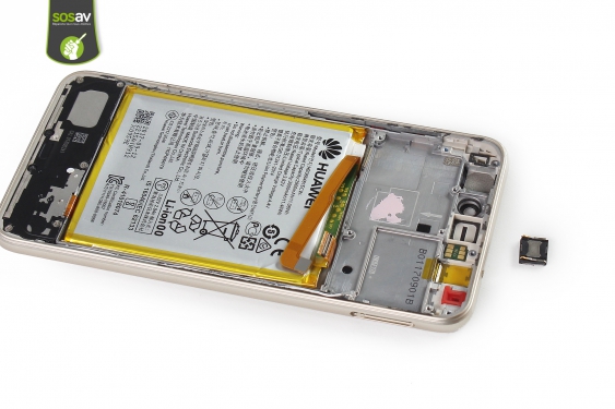

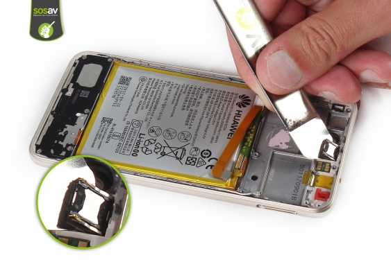

Avec la spatule iSesamo, décollez le haut-parleur interne et ôtez-le.
Etape 28
Déclipsez le capteur proximité/luminosité avec la spatule iSesamo et procédez à son retrait.

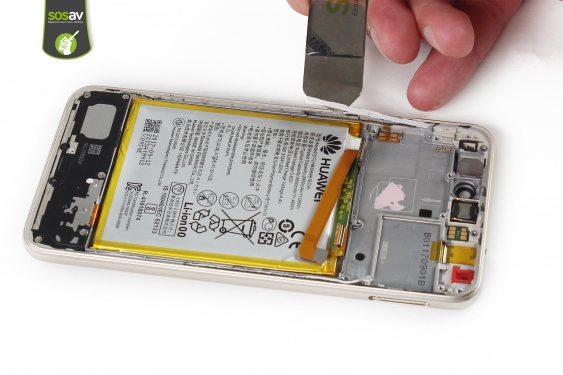

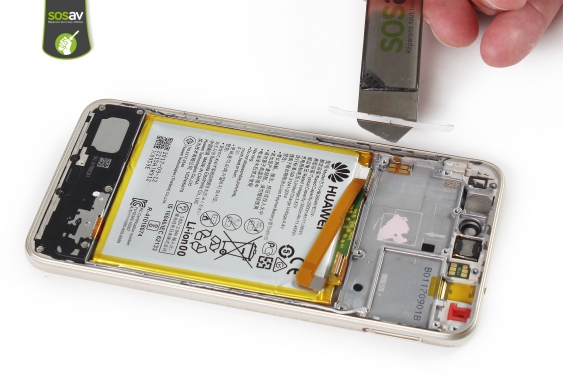

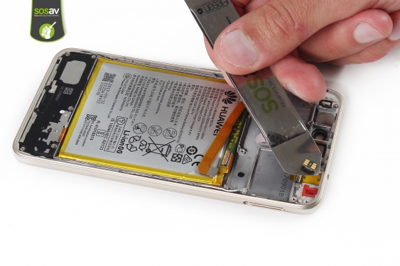

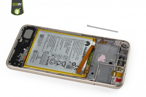

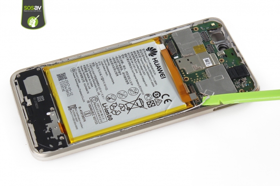

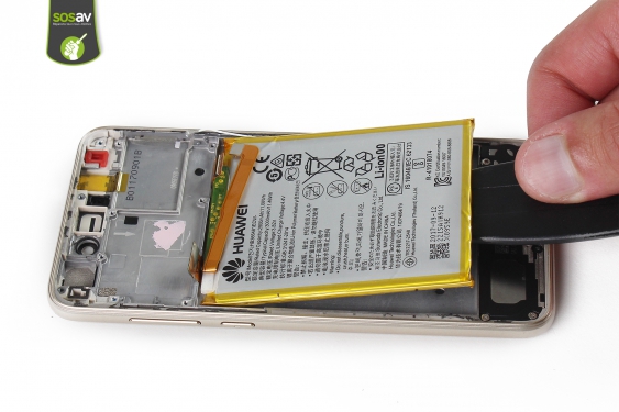

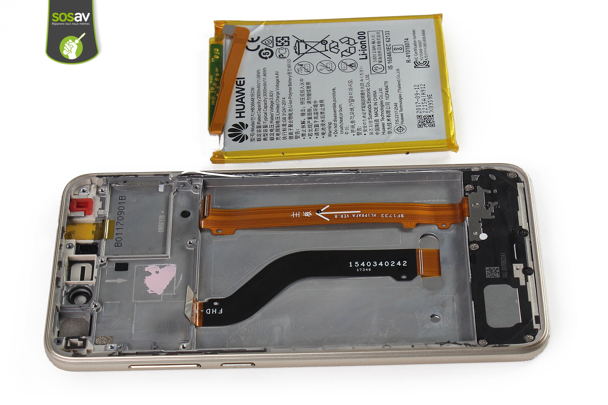

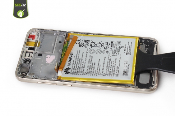

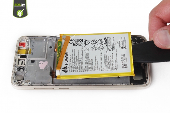

Glissez la spatule large et plate sous la batterie au niveau de la partie inférieure. Faites progressivement et délicatement levier pour la décoller.La quantité de colle présente sous la batterie est importante et la force d'adhésion est puissante ! L'opération peut nécessiter un certain temps.Ne pliez pas ou ne percez pas la batterie durant l'opérationUne fois décollée, saisissez la batterie puis procédez à son retrait.
Etape 30
La batterie Huawei P8 Lite 2017 est désormais démontée.

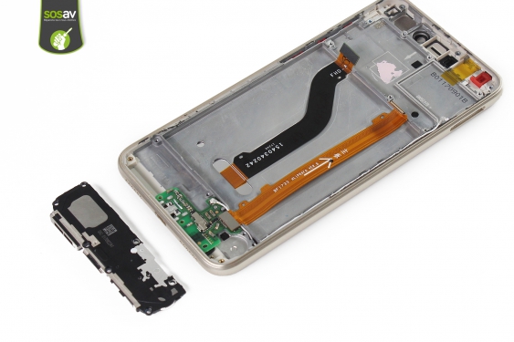

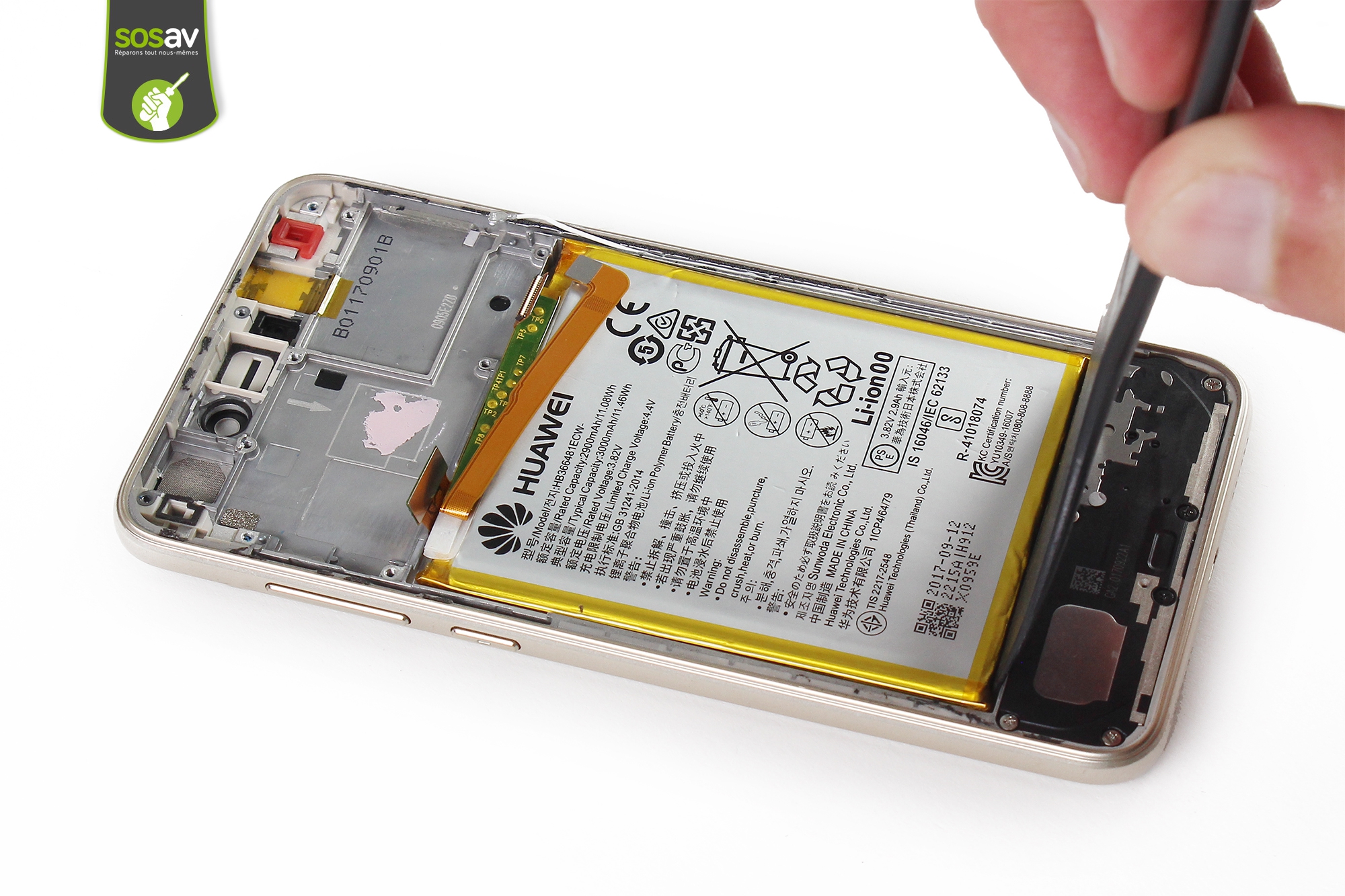

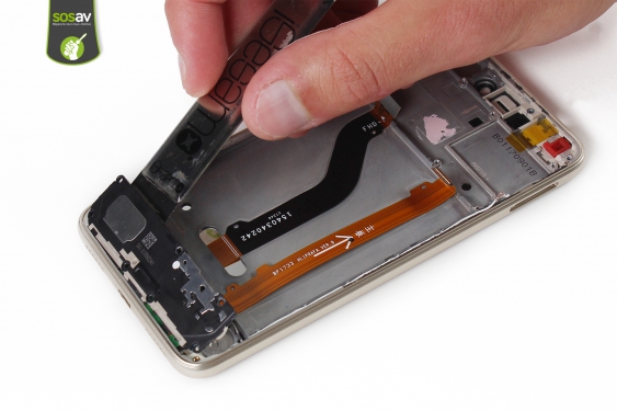

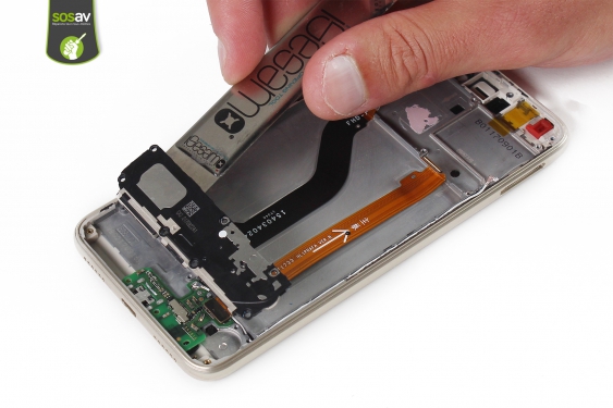

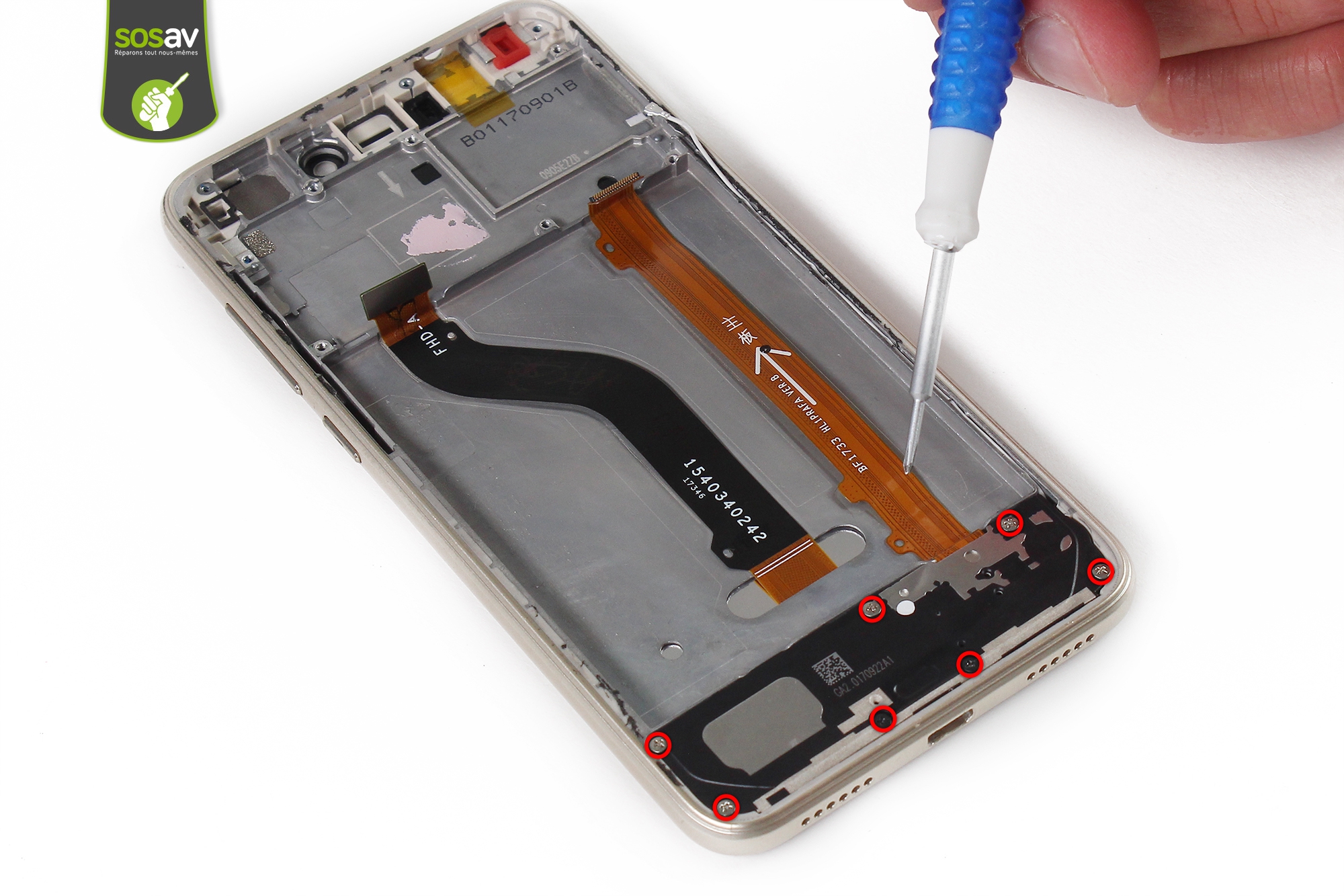

Dévissez les 7 vis entourées en rouge maintenant le bloc haut-parleur externe.
Etape 32

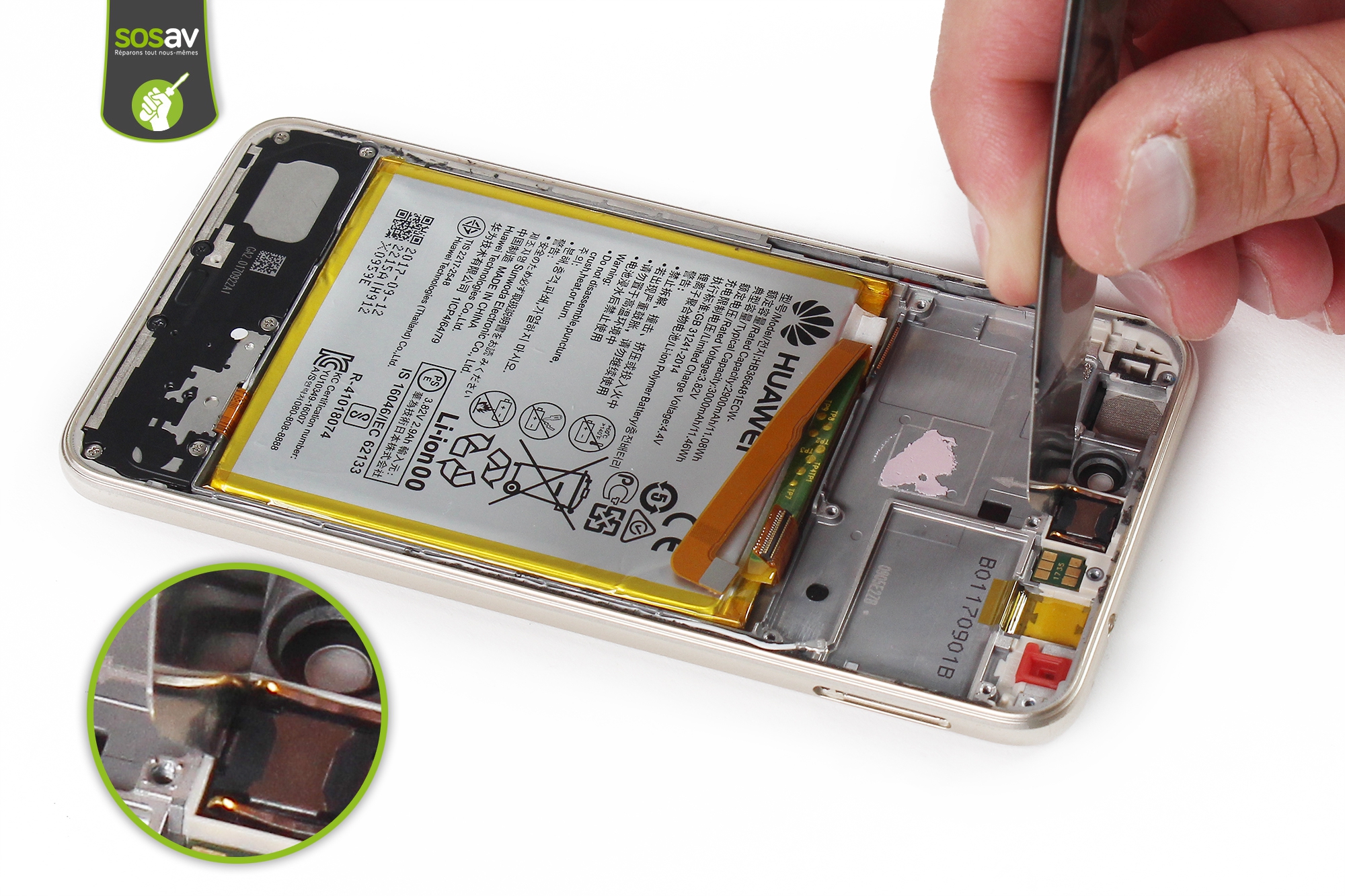

Faites levier à l'aide de la spatule en nylon sur le haut-parleur externe pour pouvoir l'extraire.
Etape 33

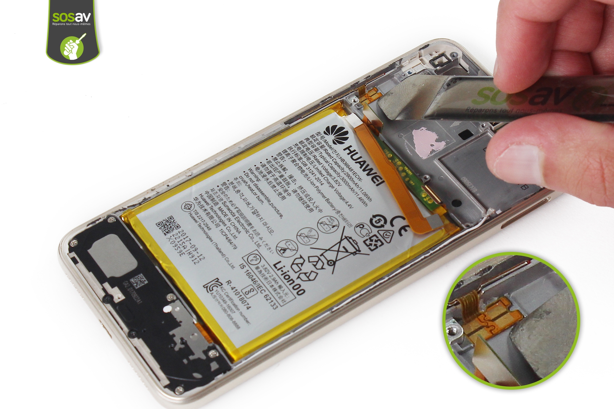

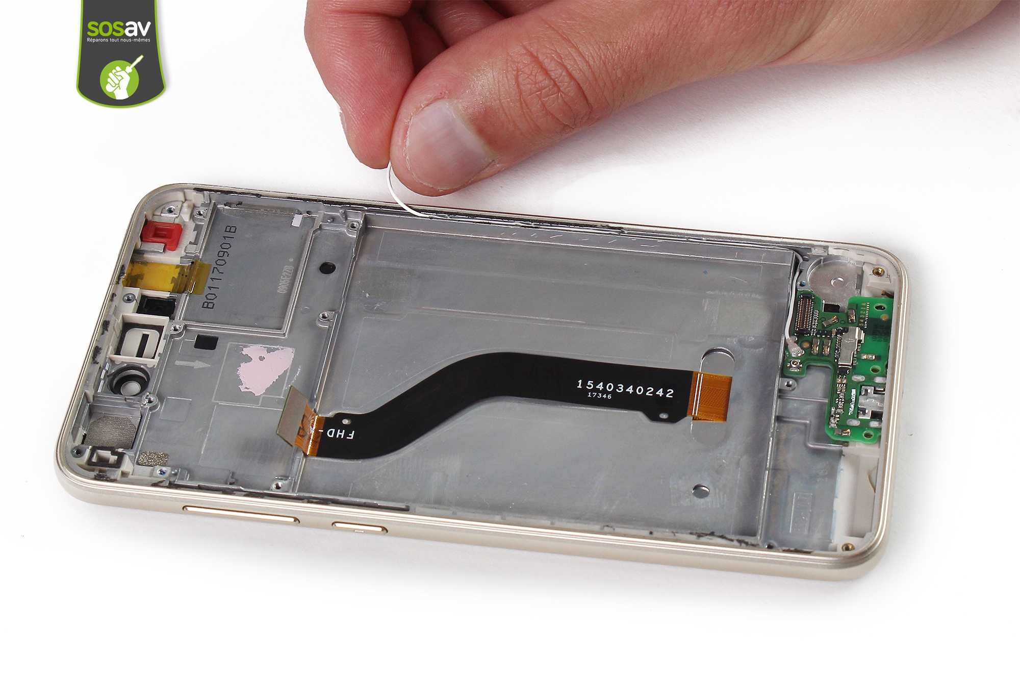

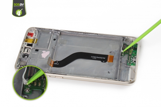

Débranchez avec la spatule en nylon la nappe de liaison du connecteur de charge.Saisissez la et retirez la.
Etape 34
La nappe de liaison du connecteur de charge est désormais démontée.

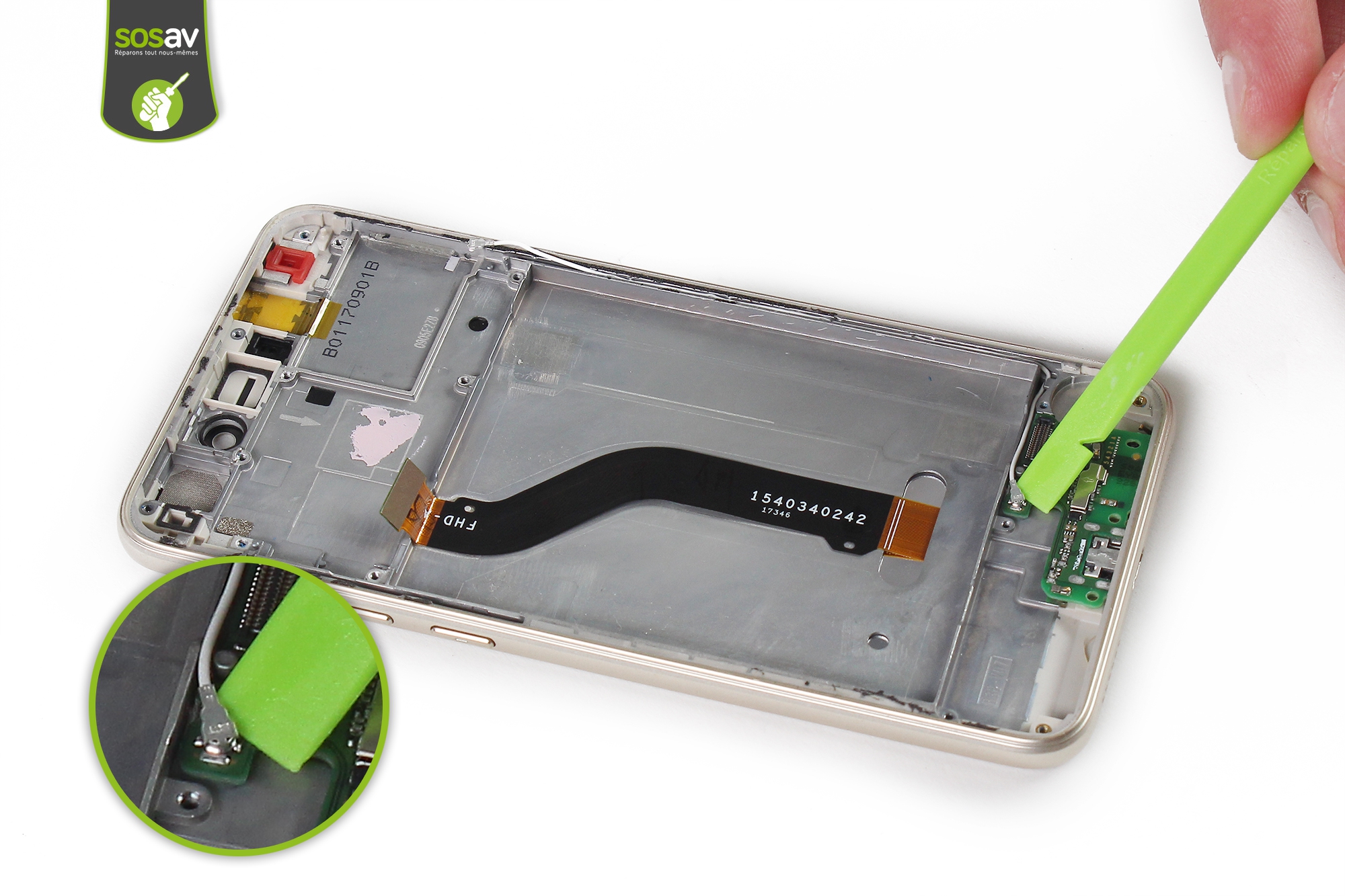

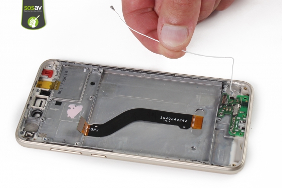

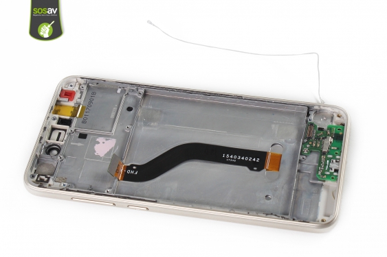

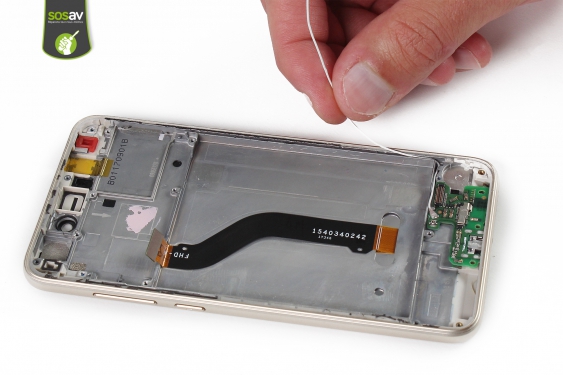

Conservez la spatule en nylon pour déconnecter le câble d'interconnexion.
Etape 36

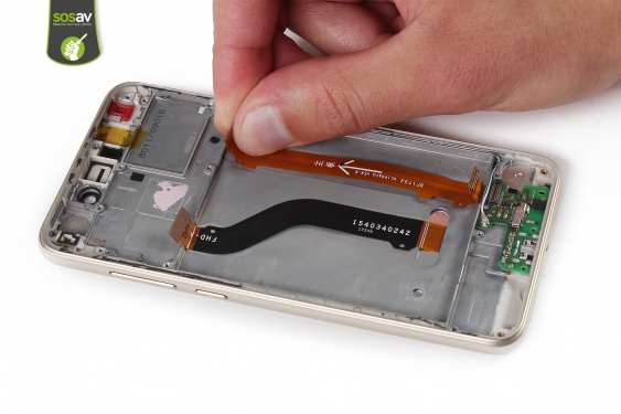

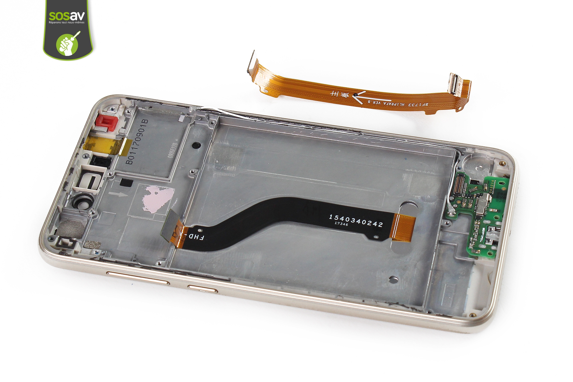

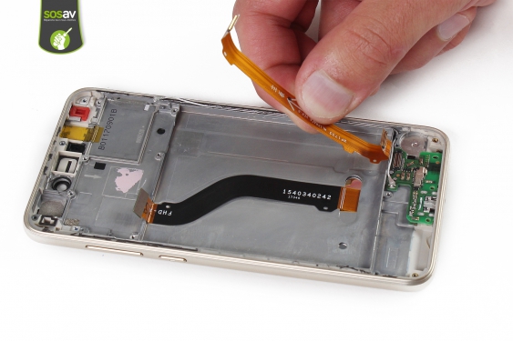

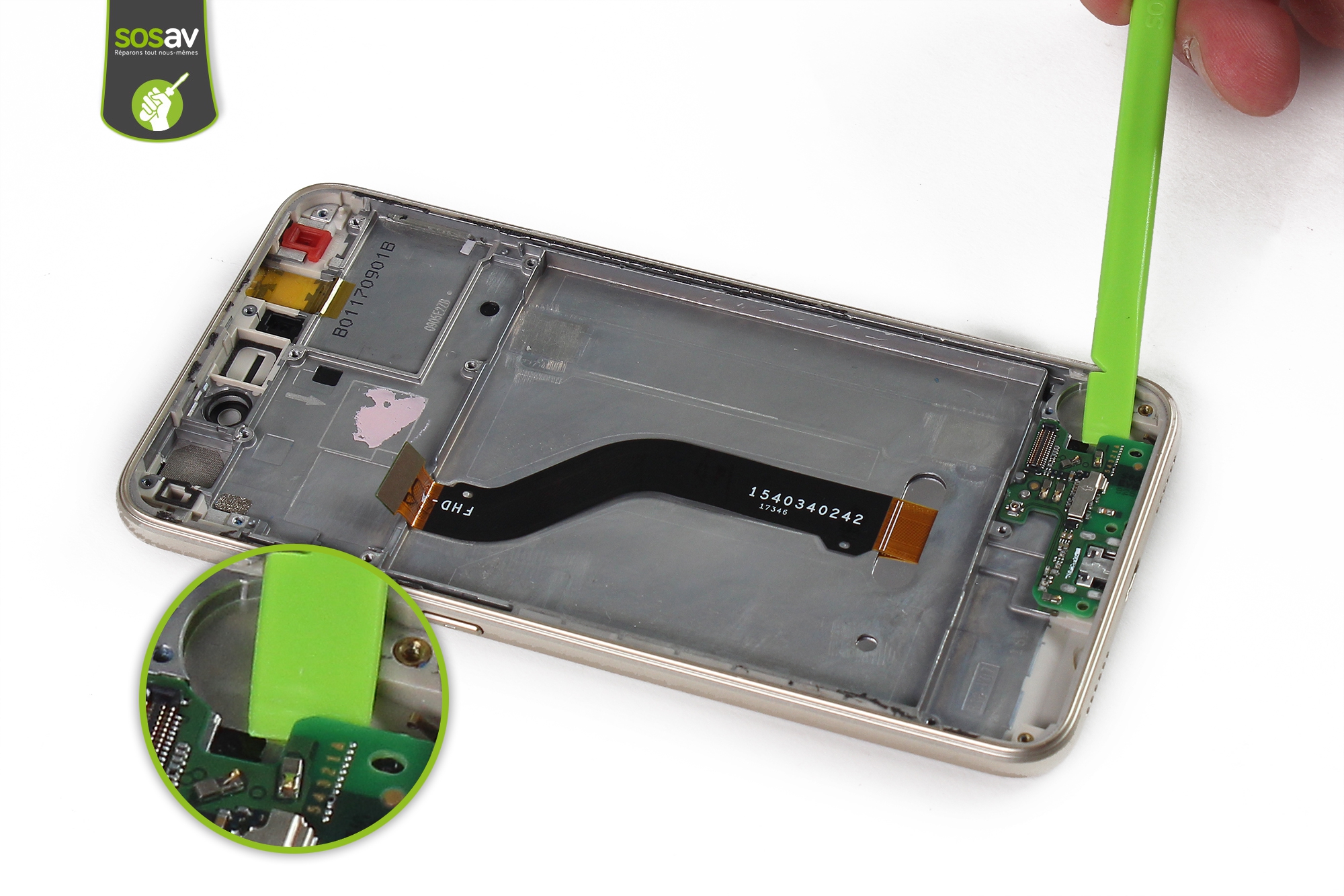

Saisissez le câble d'interconnexion et procédez à son retrait.
Etape 37

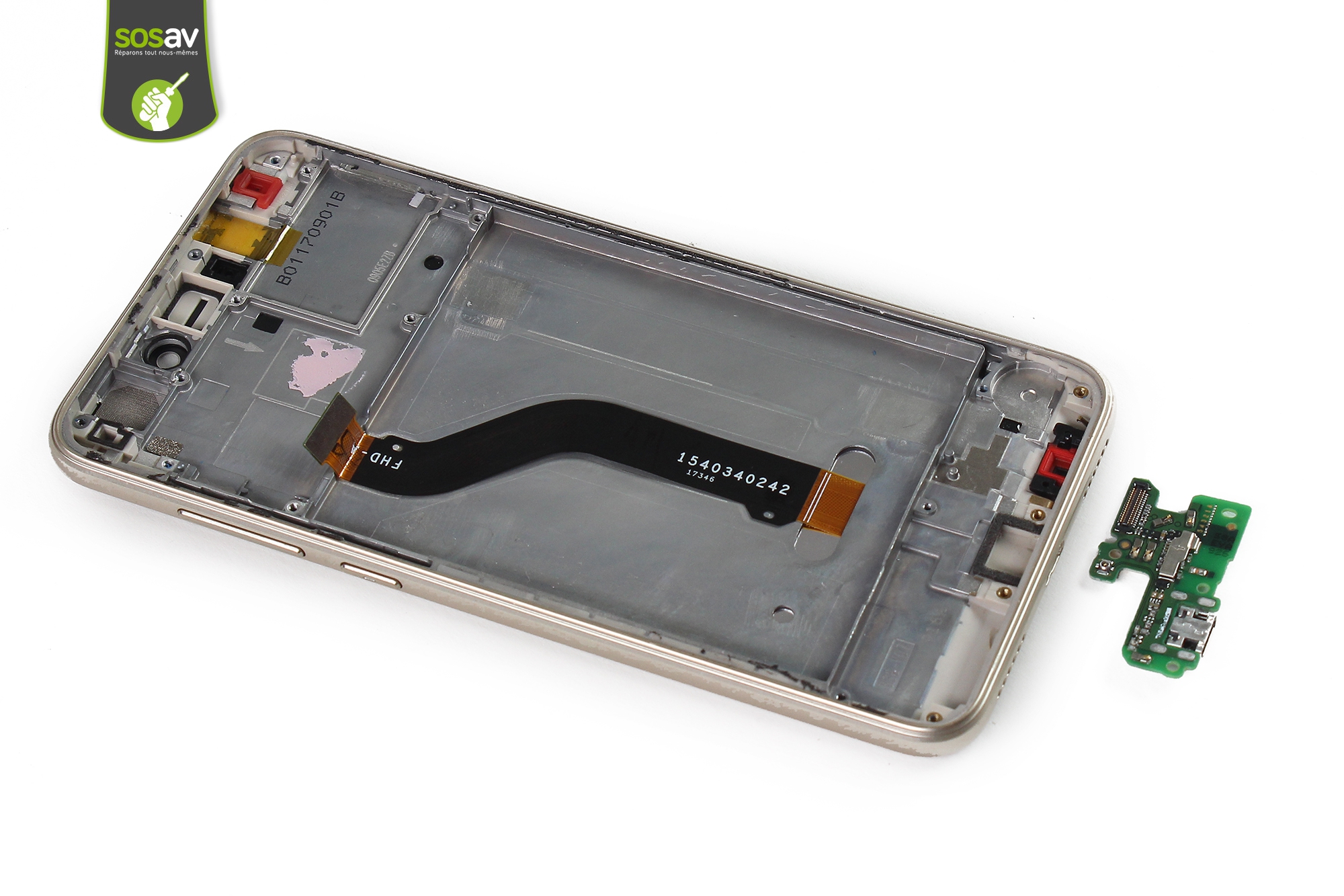

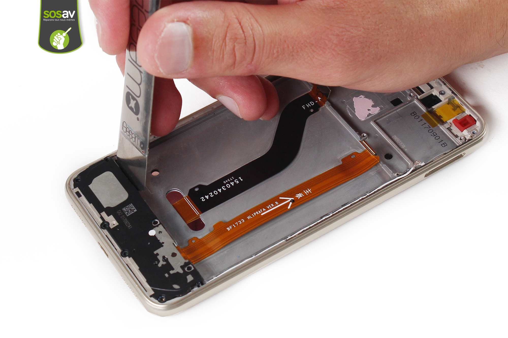

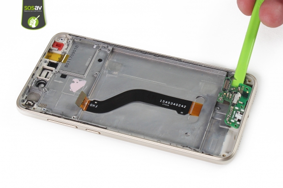

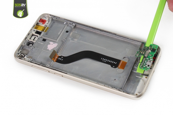

Déclipsez ensuite le connecteur de charge et retirez le à l'aide de la spatule en nylon.
Etape 38
L'écran complet P8 Lite 2017 est désormais démonté.Vous pouvez le changer par un écran neuf si cela est nécessaire.
