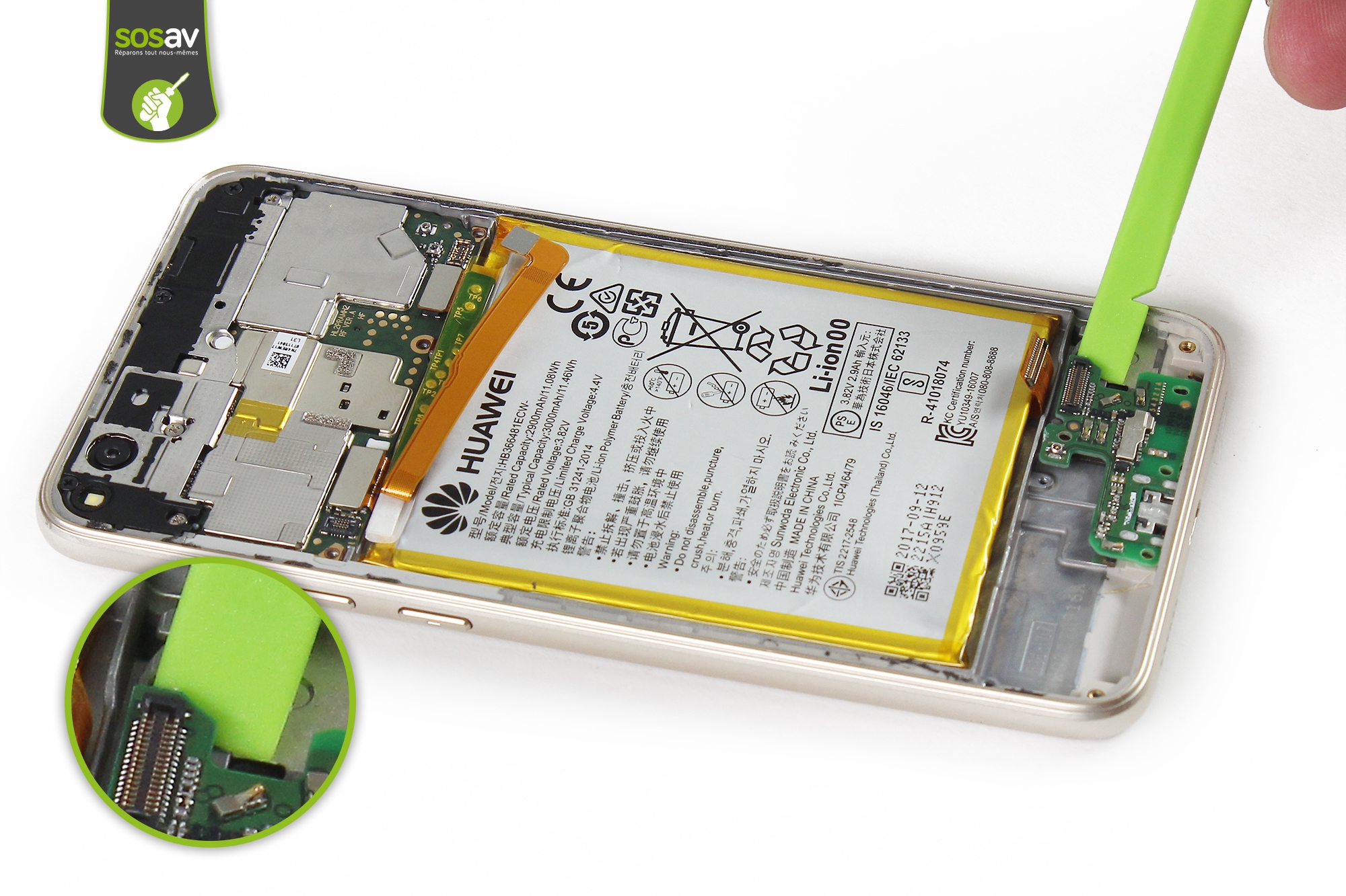

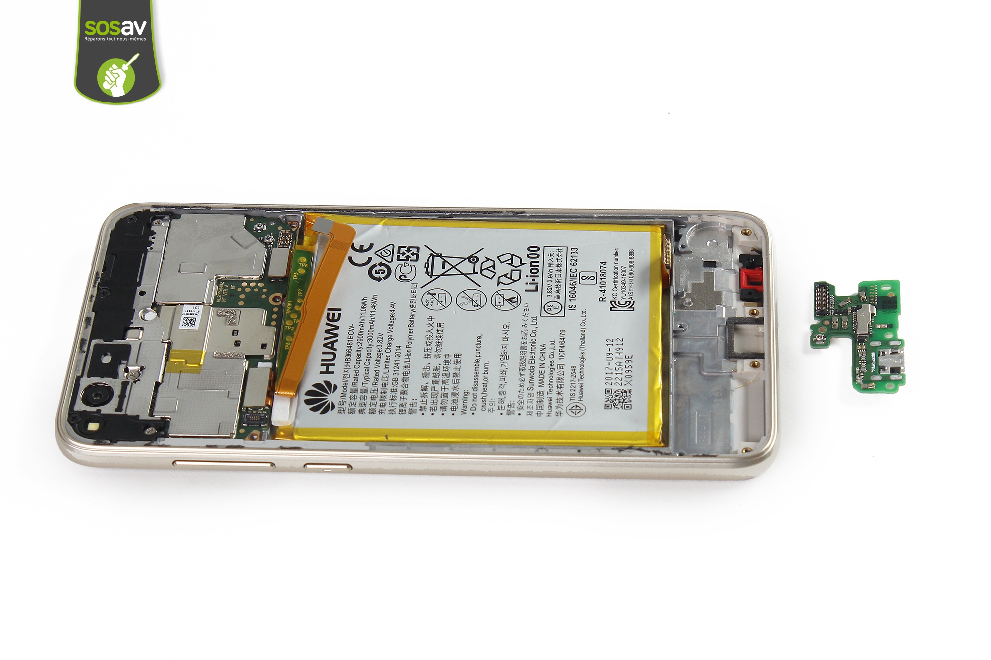

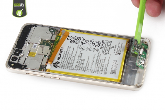

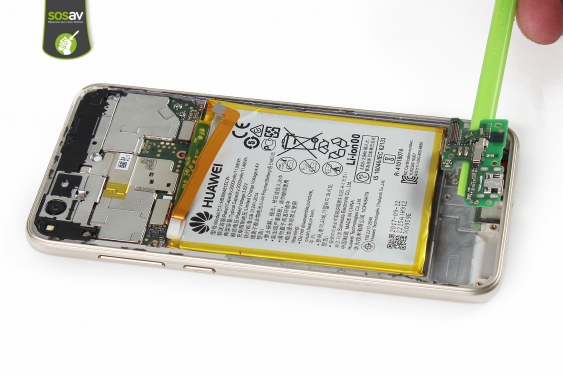

Déclipsez le connecteur de charge a l'aide d'une spatule en nylon.Extrayez-le.
Le connecteur de charge Huawei P8 lite 2017 est désormais démonté.Procédez à son remplacement par un connecteur de charge neuf si cela est nécessaire.
