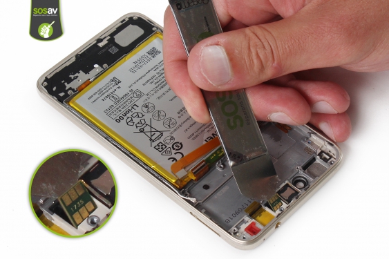

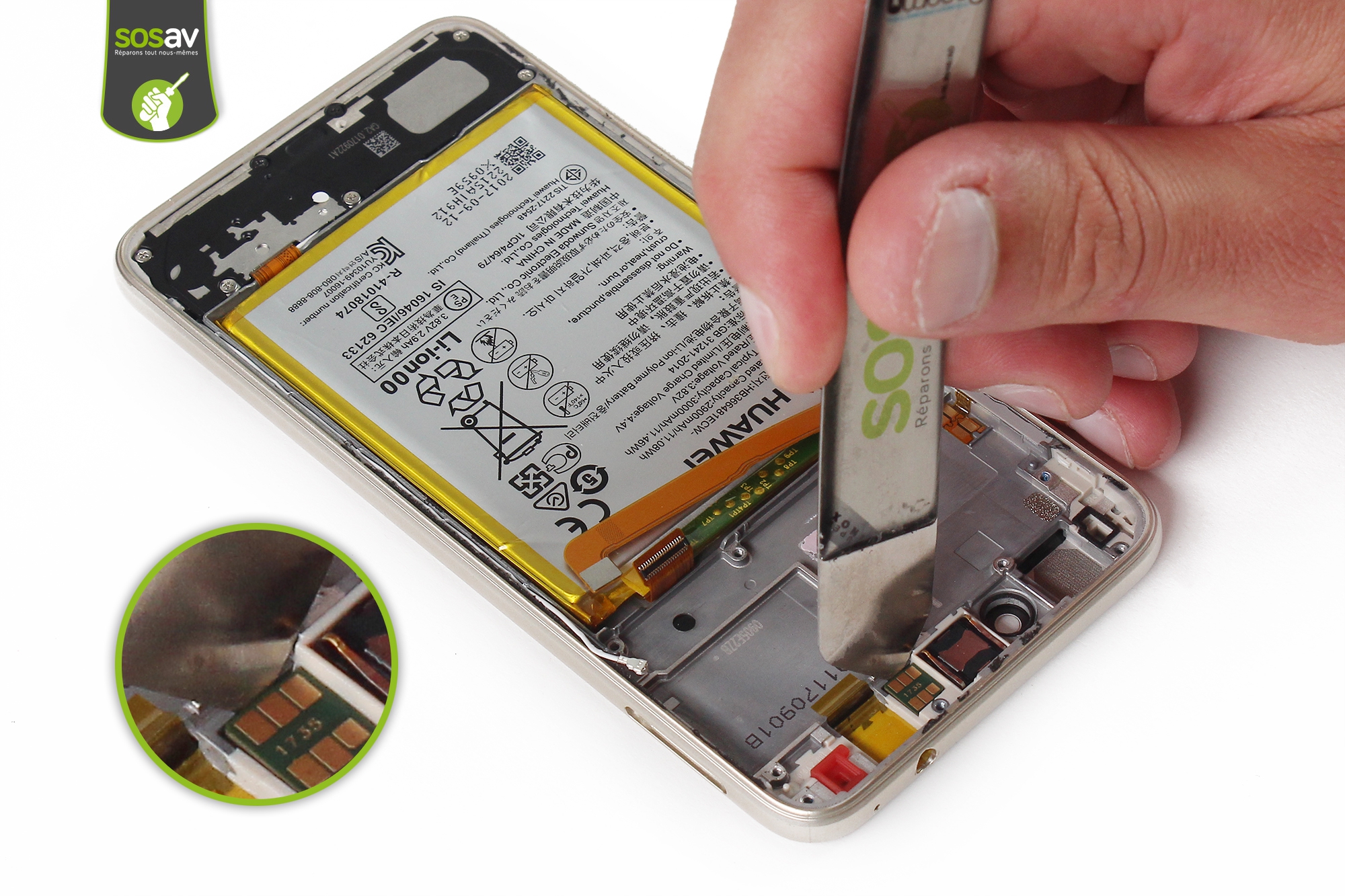

Etape 24
Déclipsez le capteur proximité et luminosité à l'aide de la spatule iSesamo et retirez le.

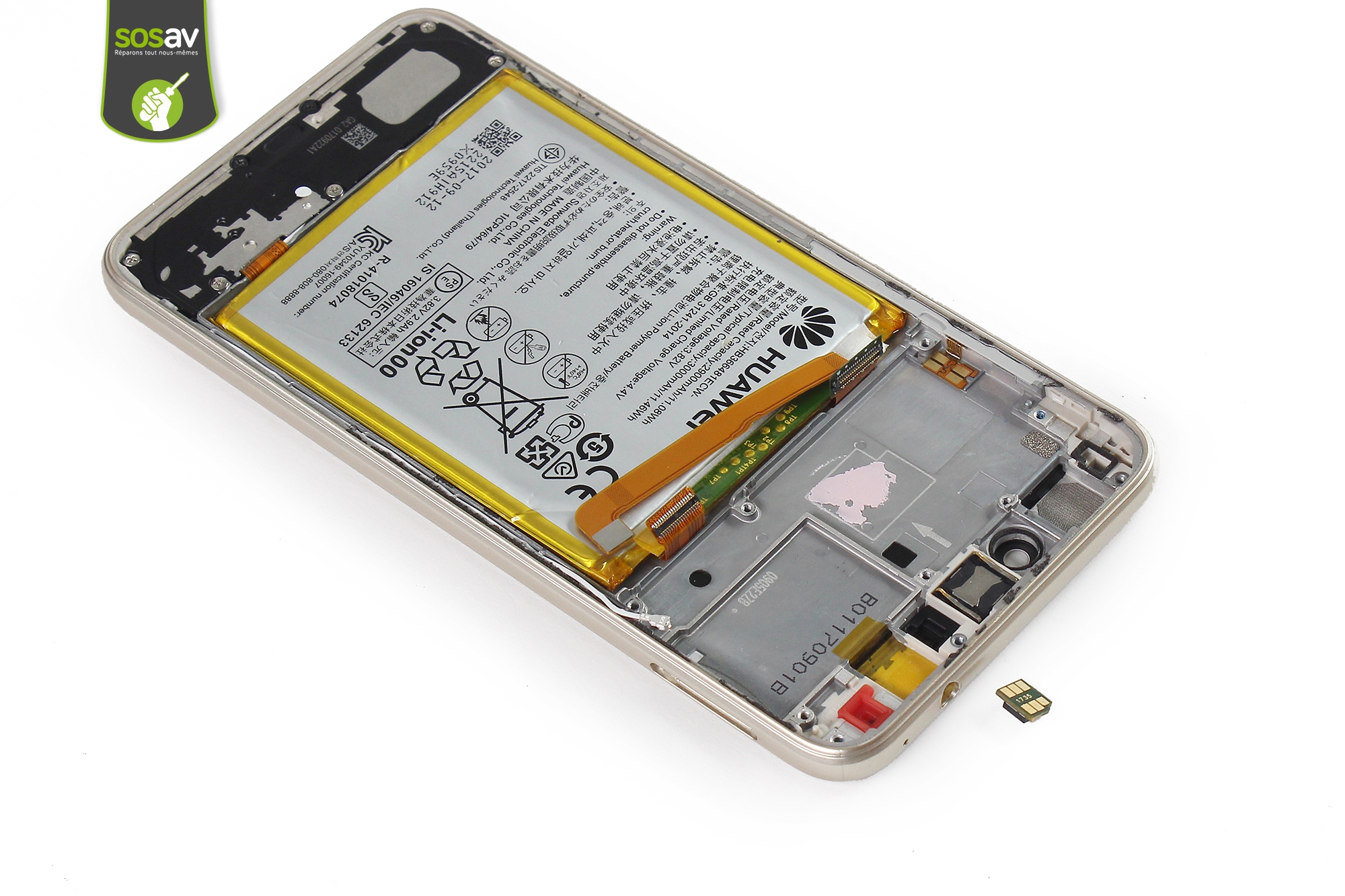

Etape 25
Le capteur proximité et luminosité Huawei P8 Lite 2017 est désormais démonté.Effectuez son remplacement par un capteur neuf si cela est nécessaire.
