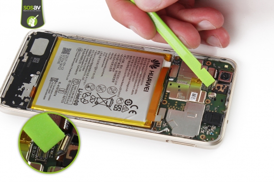

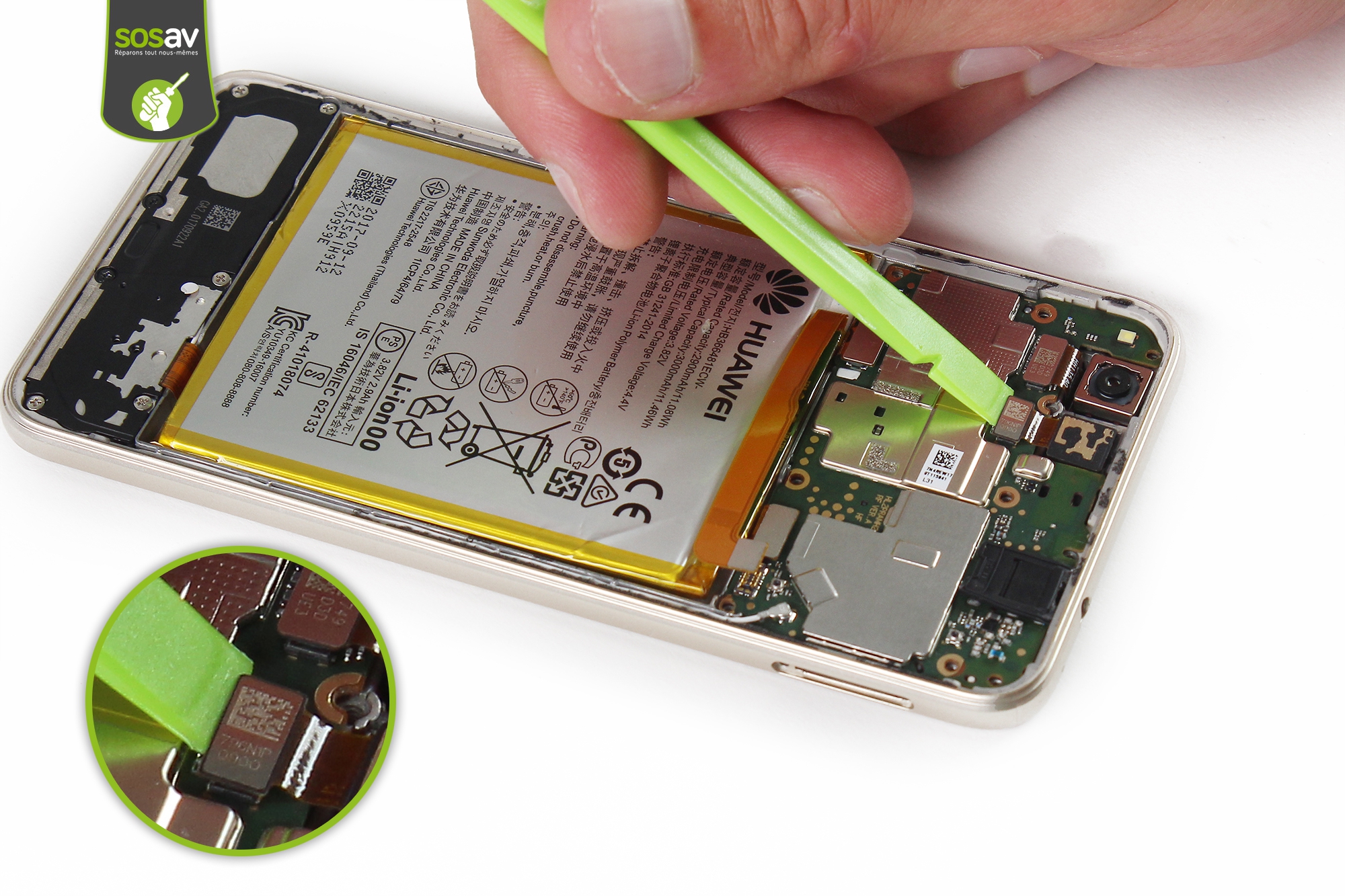

Déconnectez ensuite la batterie à l'aide de la spatule en nylon.

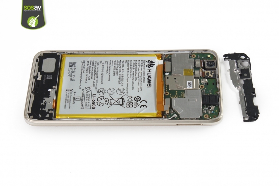

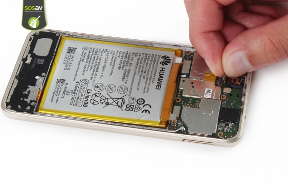

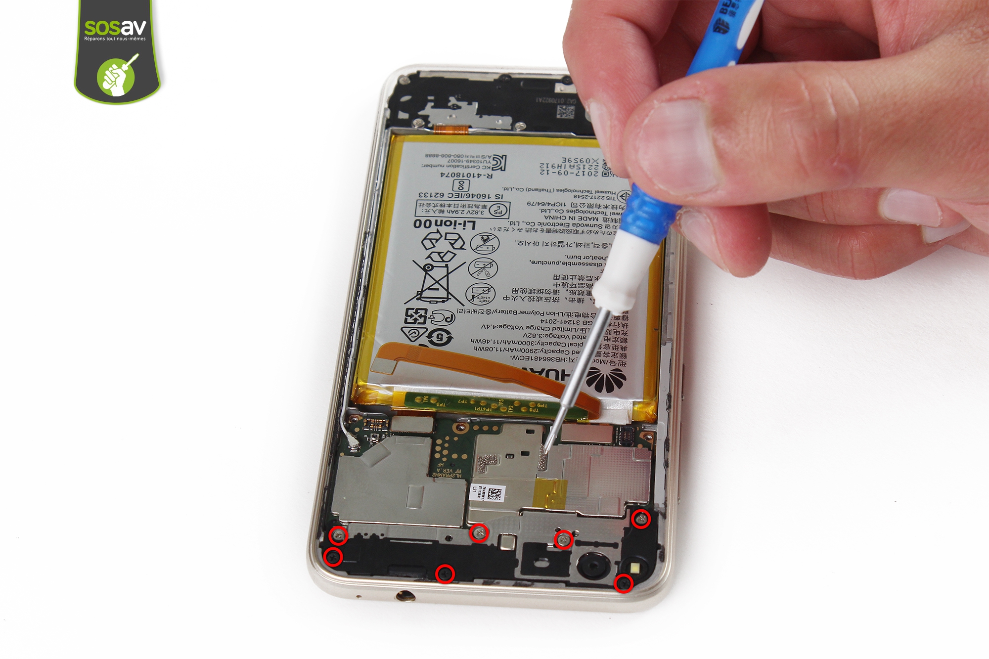

Dévissez les 7 vis entourées en rouge maintenant la plaque de protection des éléments supérieurs.

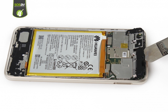

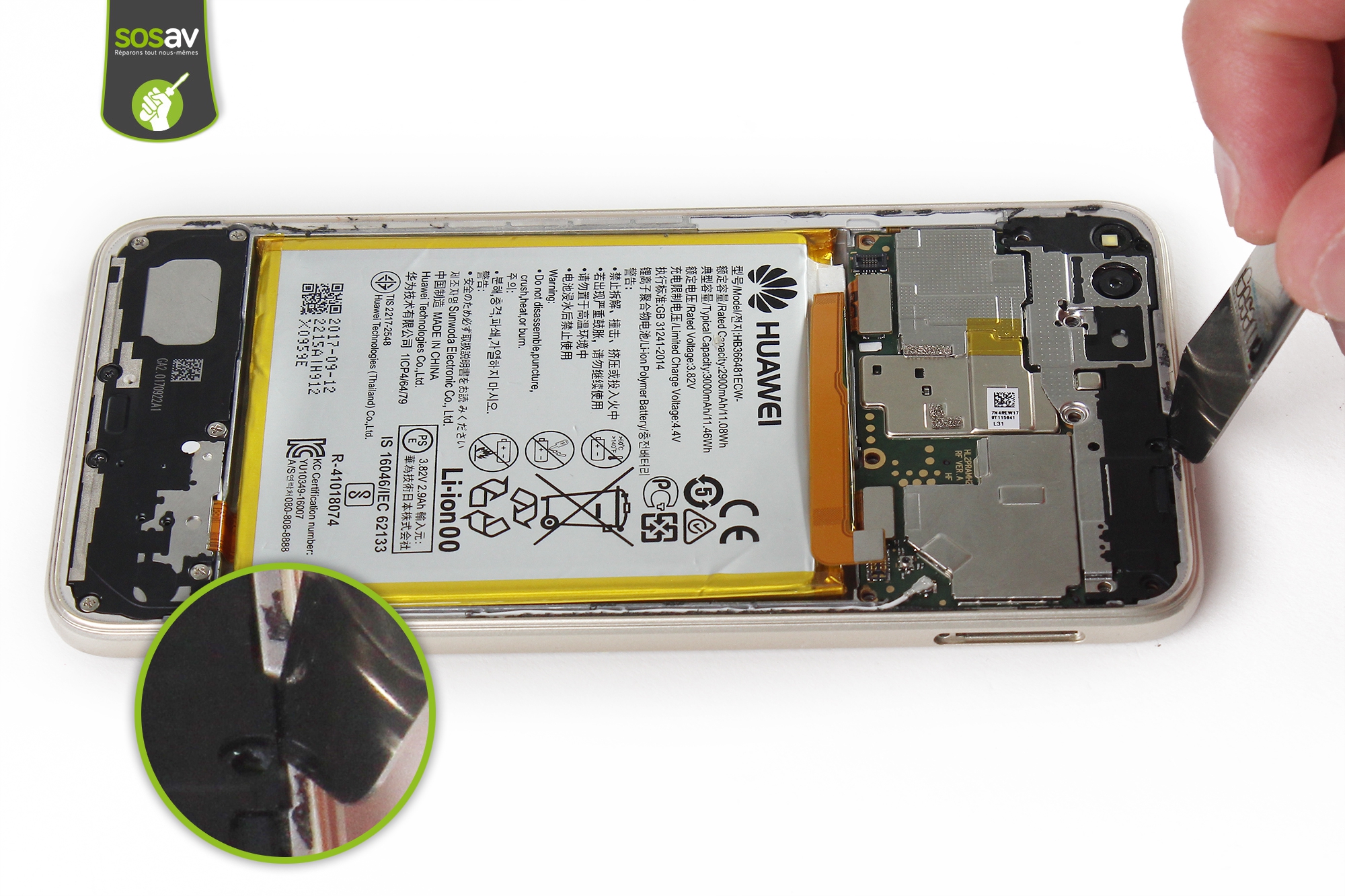

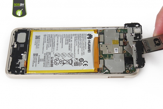

Déclipsez ensuite la plaque avec la spatule iSesamo et procédez à son retrait.

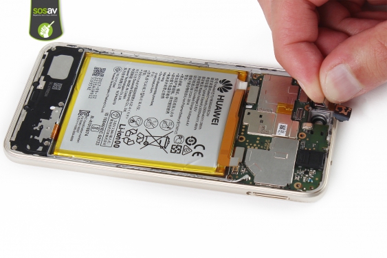

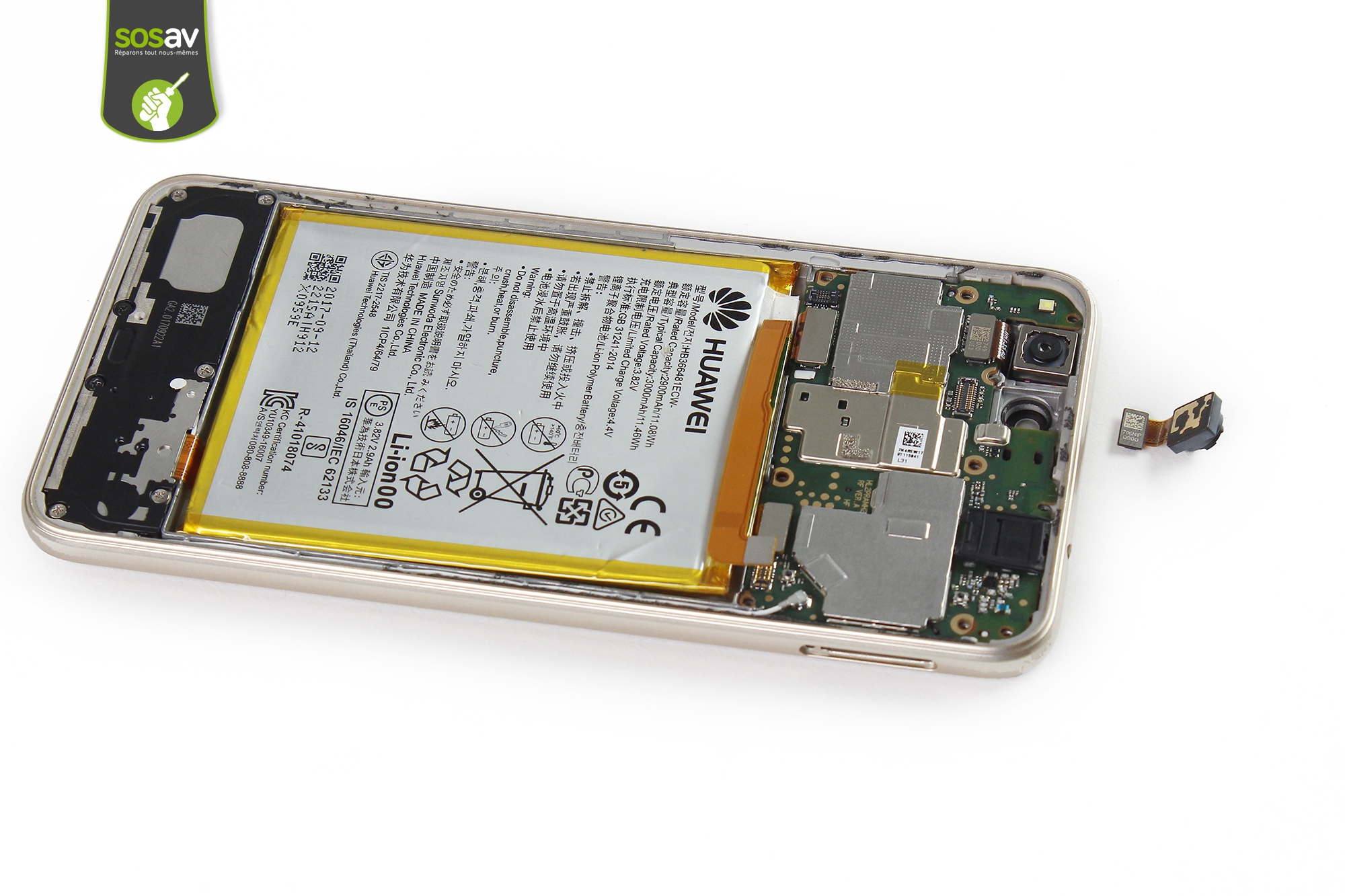

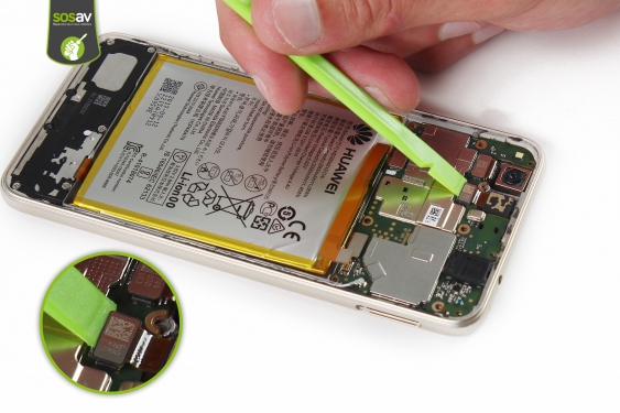

Débranchez la caméra avant avec la spatule en nylon.Vous pouvez la retirer.
La caméra avant P8 Lite 2017 est désormais démontée.Procédez à son remplacement par une caméra avant neuve si cela est nécessaire.
