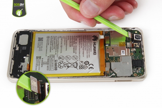

Déconnectez ensuite la batterie à l'aide de la spatule en nylon.

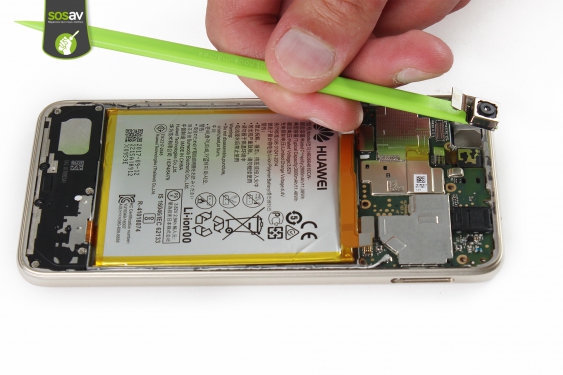

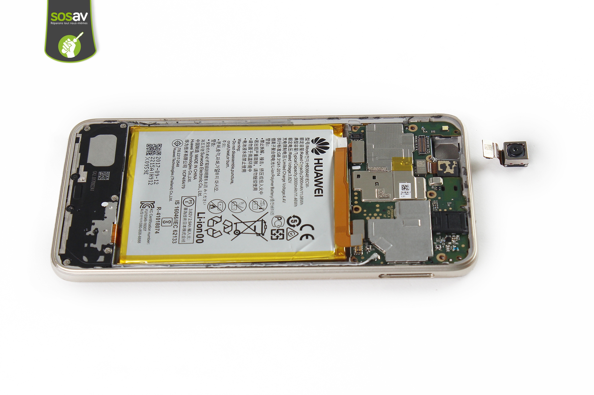

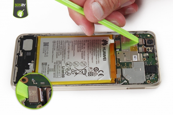

Débranchez la caméra arrière à l'aide de la spatule en nylon.Vous pouvez la retirer.
La camera arrière P8 Lite 2017 est désormais démontée.Procédez à son remplacement par une caméra arrière neuve si cela est nécessaire.
