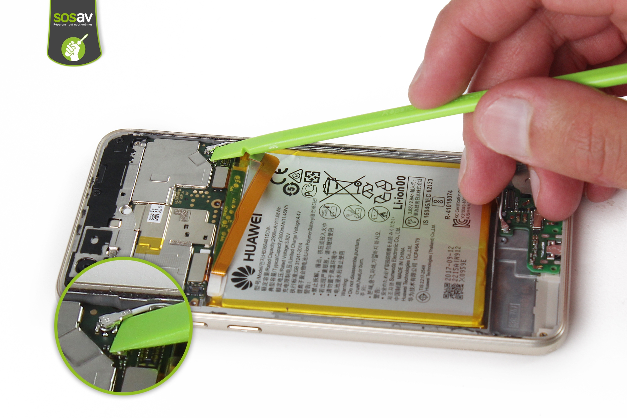

Débranchez ensuite la batterie grâce à la spatule en nylon.

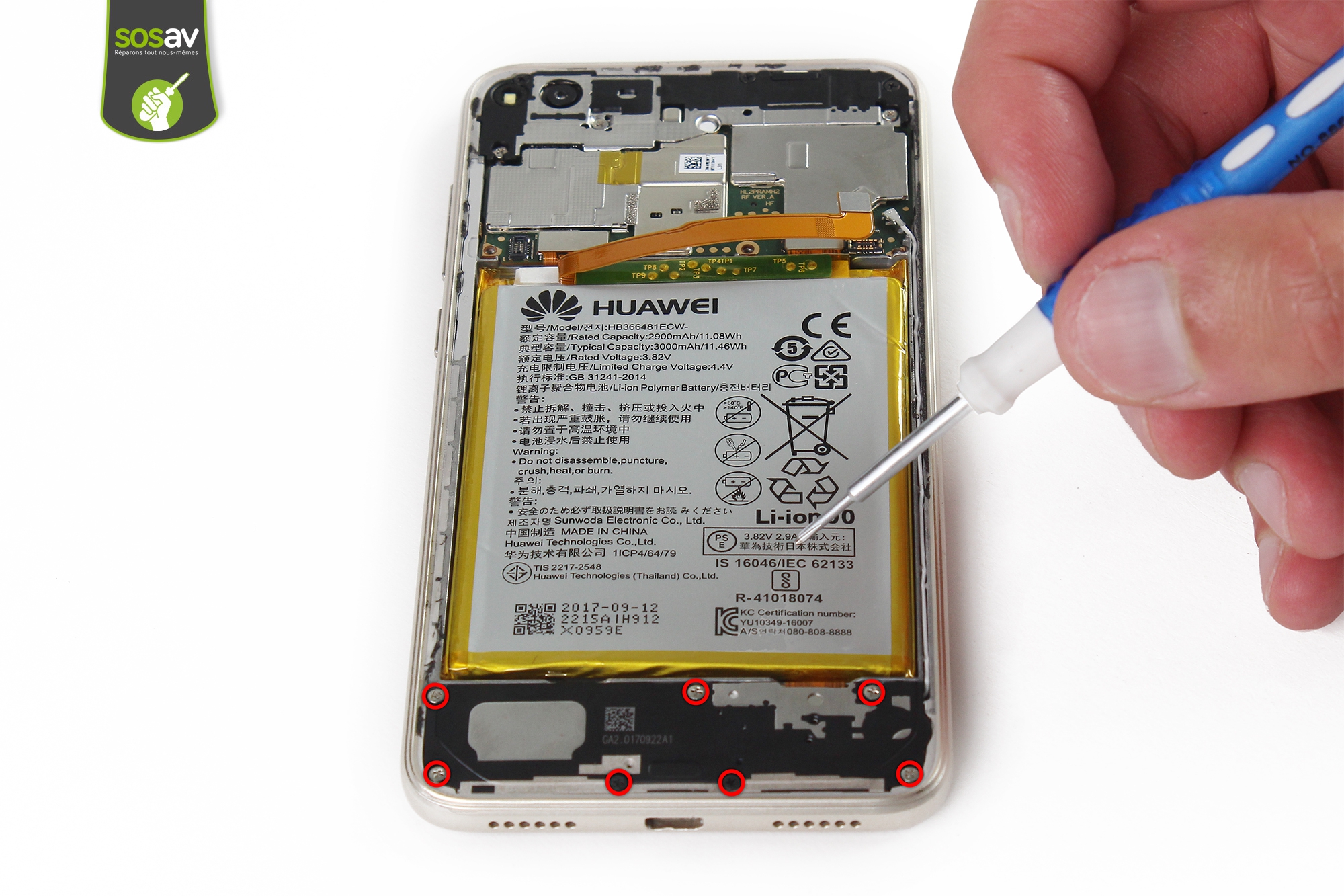

Dévissez les 7 vis entourées en rouge en utilisant le cruciforme.

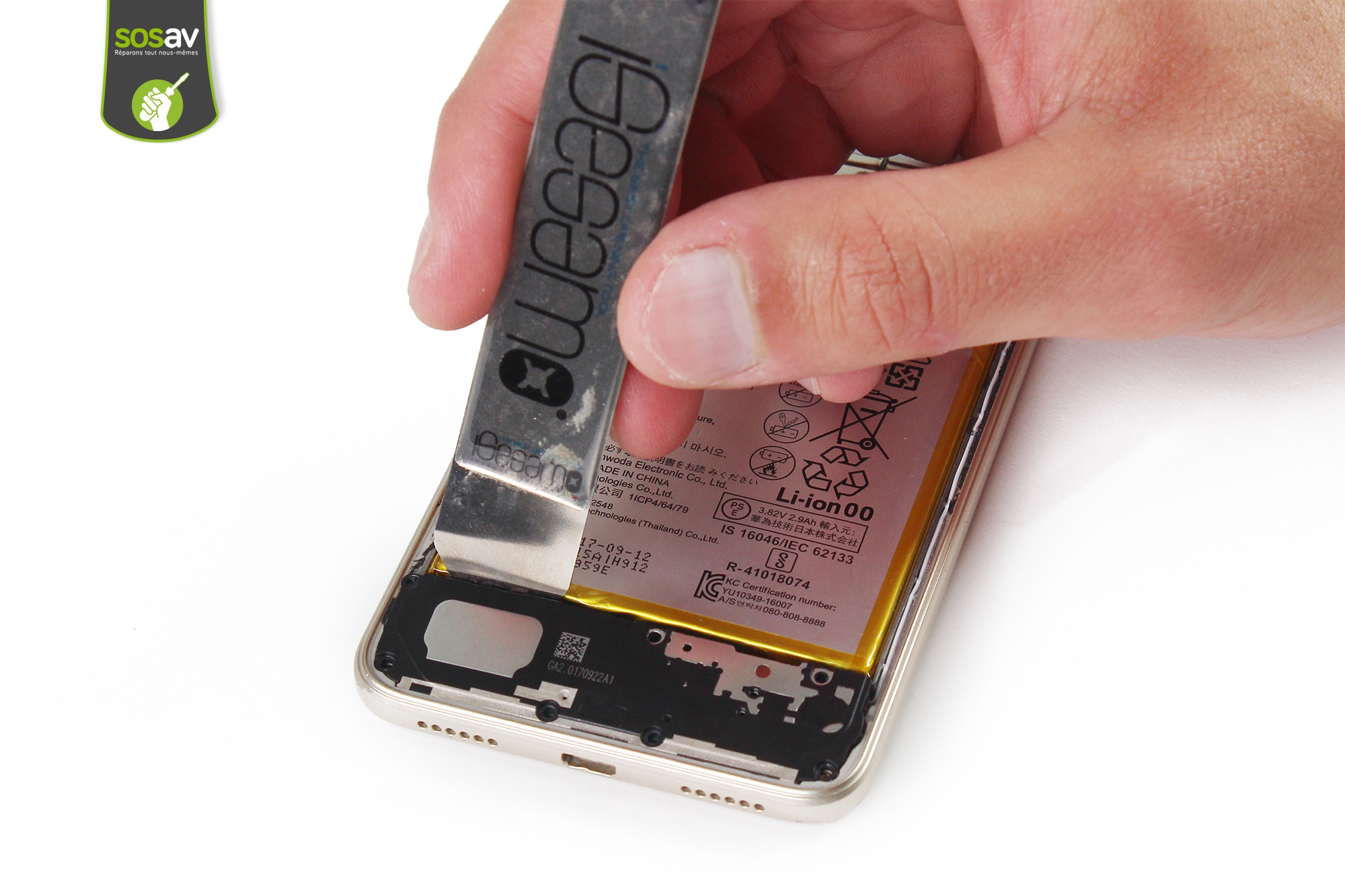

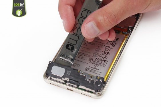

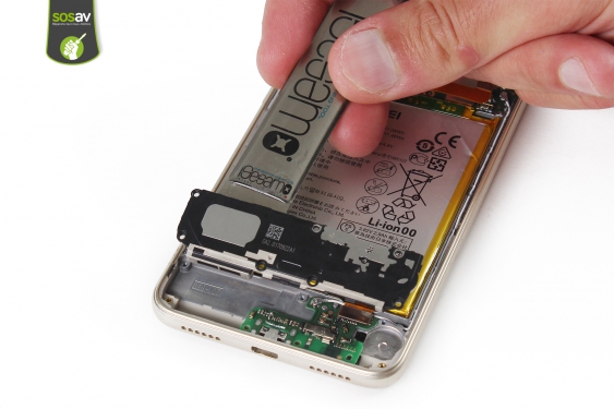

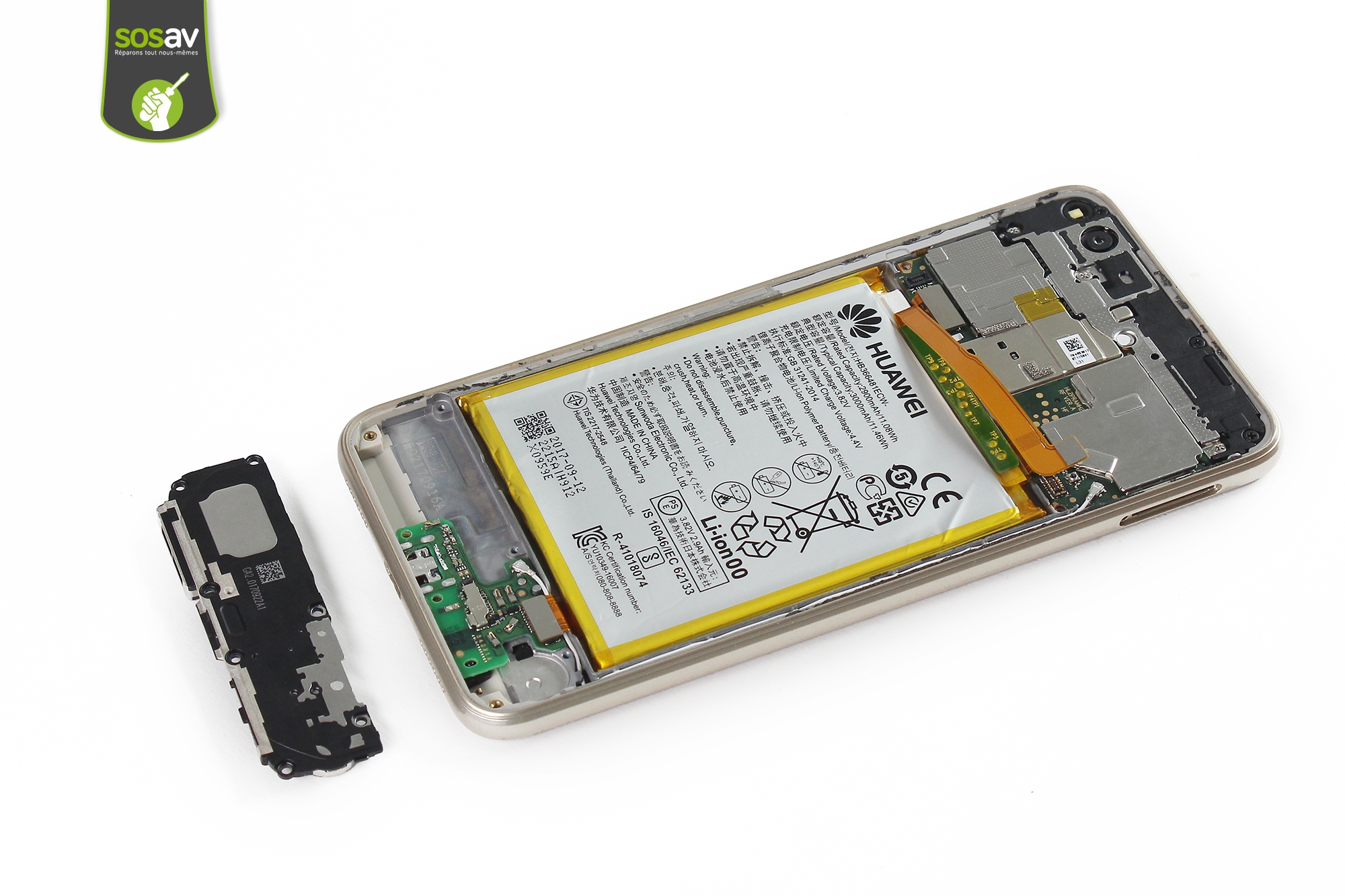

Faites levier à l'aide de la spatule en nylon sur le haut-parleur externe et retirez-le.
Le haut-parleur externe de votre Huawei P8 lite 2017 est désormais démonté.

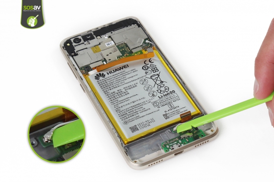

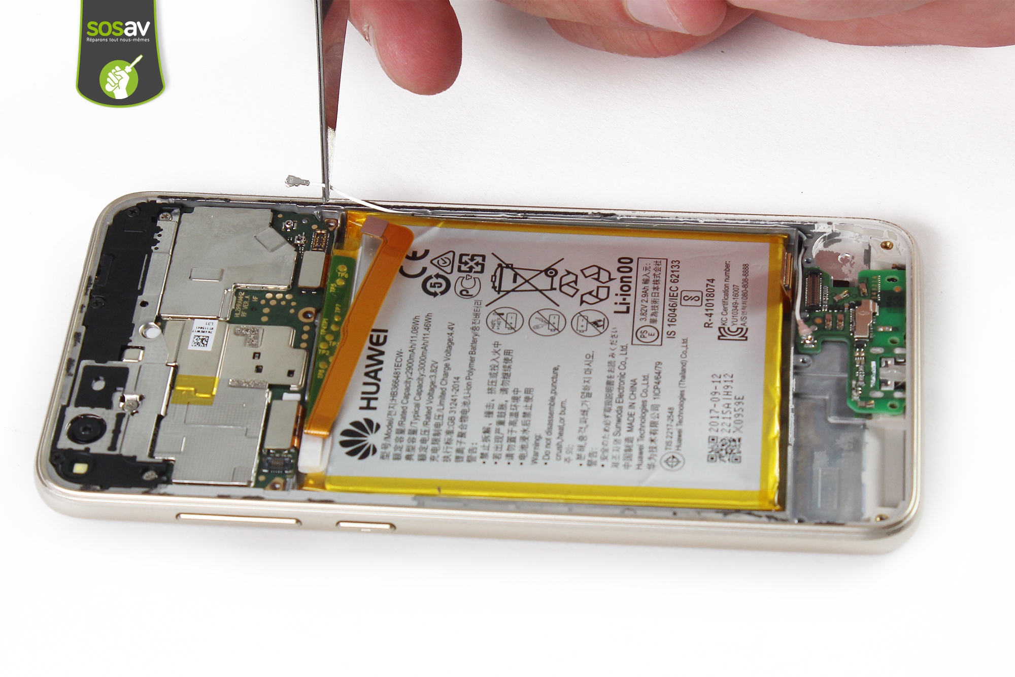

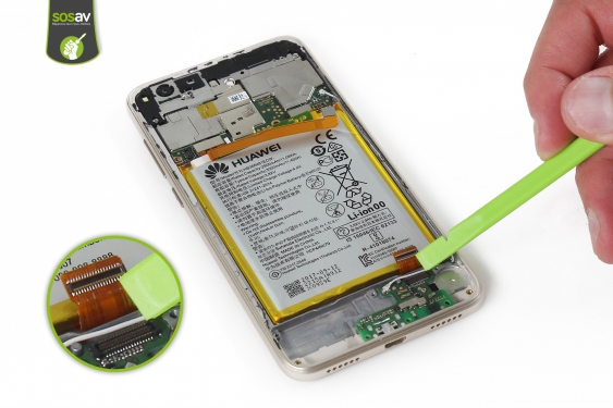

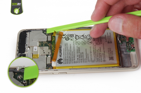

Déconnectez la nappe de liaison du connecteur de charge ainsi que le câble d'interconnexion côté connecteur de charge avec la spatule en nylon.

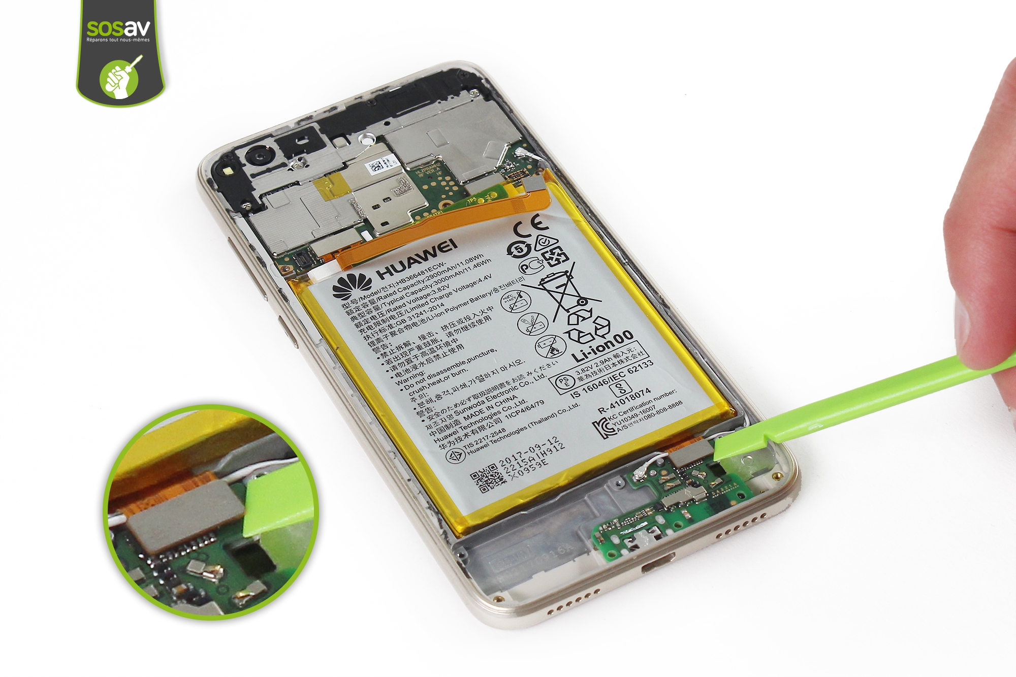

Débranchez ensuite le câble d'interconnexion côté carte mère.

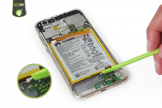

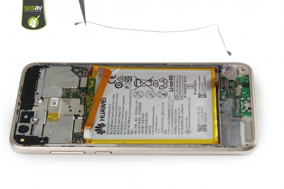

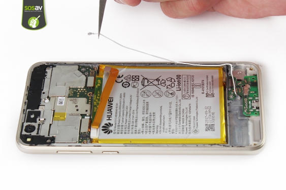

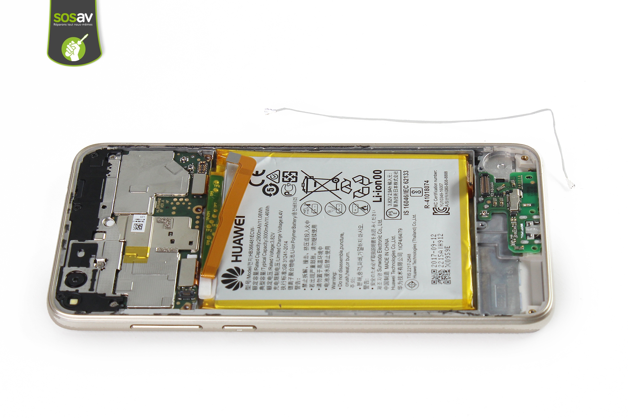

Utilisez la pince pour saisir le câble d'interconnexion et extrayez le.
Le câble d'interconnexion P8 lite 2017 est désormais démonté.Procédez à son remplacement par un câble neuf si cela est nécessaire.
