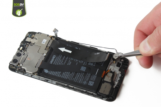

Dévissez la vis entourée en rouge à l'aide du cruciforme.Cette vis maintient le connecteur de charge.
Reprenez la pince pour saisir et retirer le connecteur.
Le connecteur de charge de votre P10 est désormais démonté.

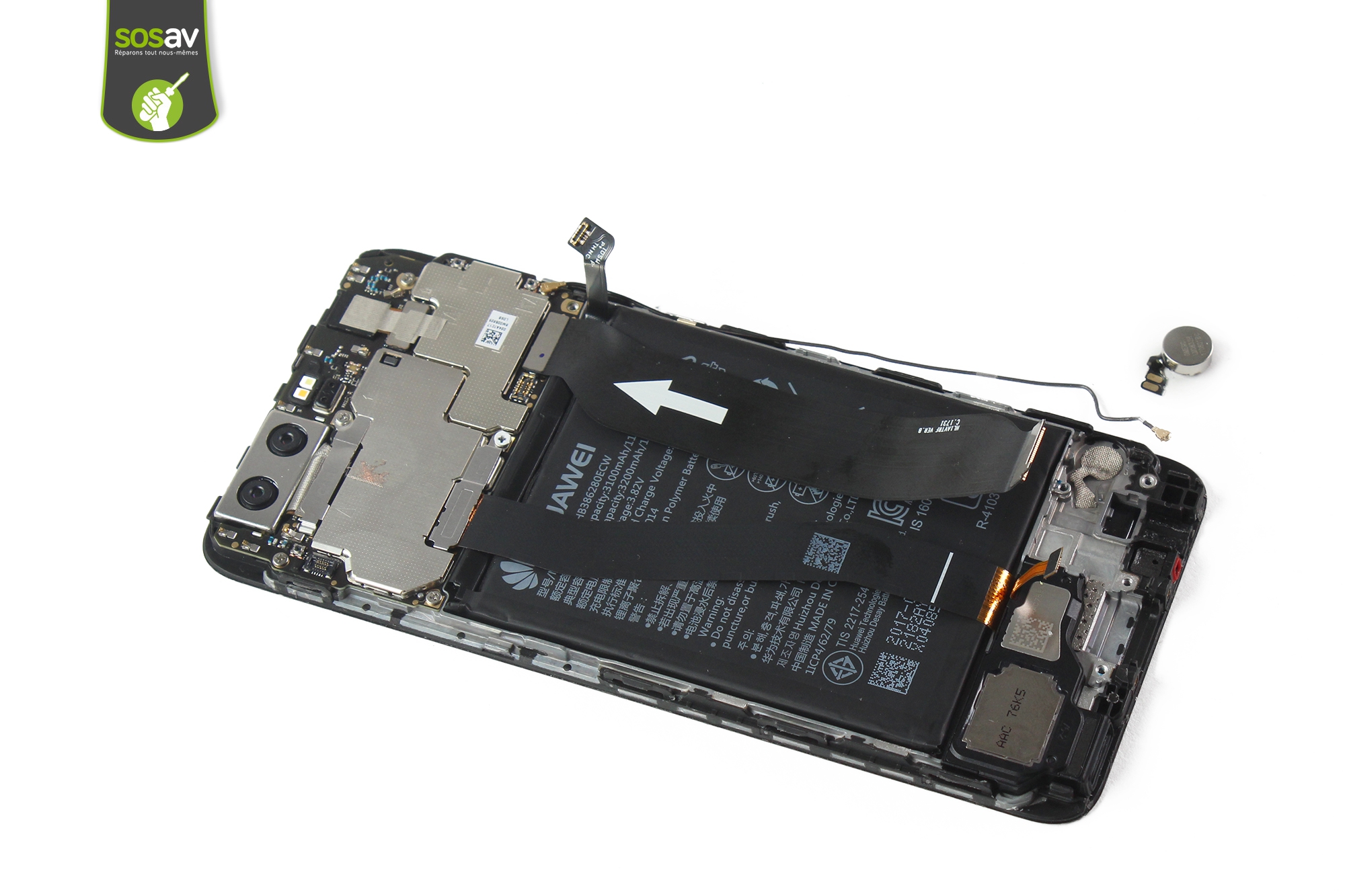

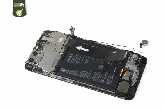

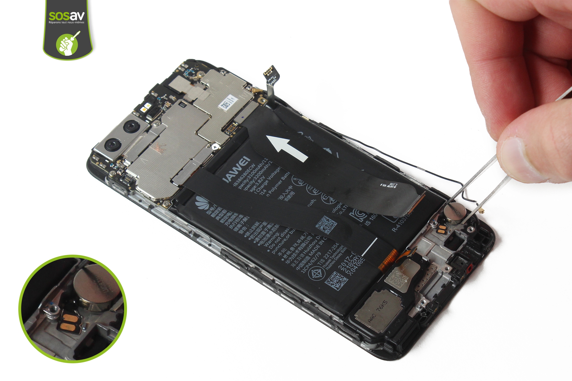

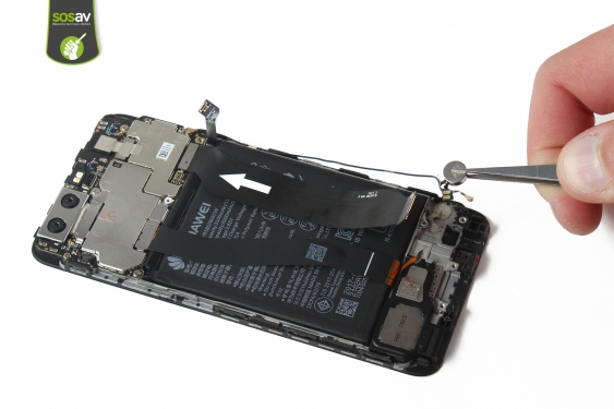

Saisissez le vibreur à l'aide de la pince et décollez-le.Procédez à son retrait.
Le vibreur P10 est désormais démonté.Procédez à son remplacement par un vibreur neuf si cela est nécessaire.
