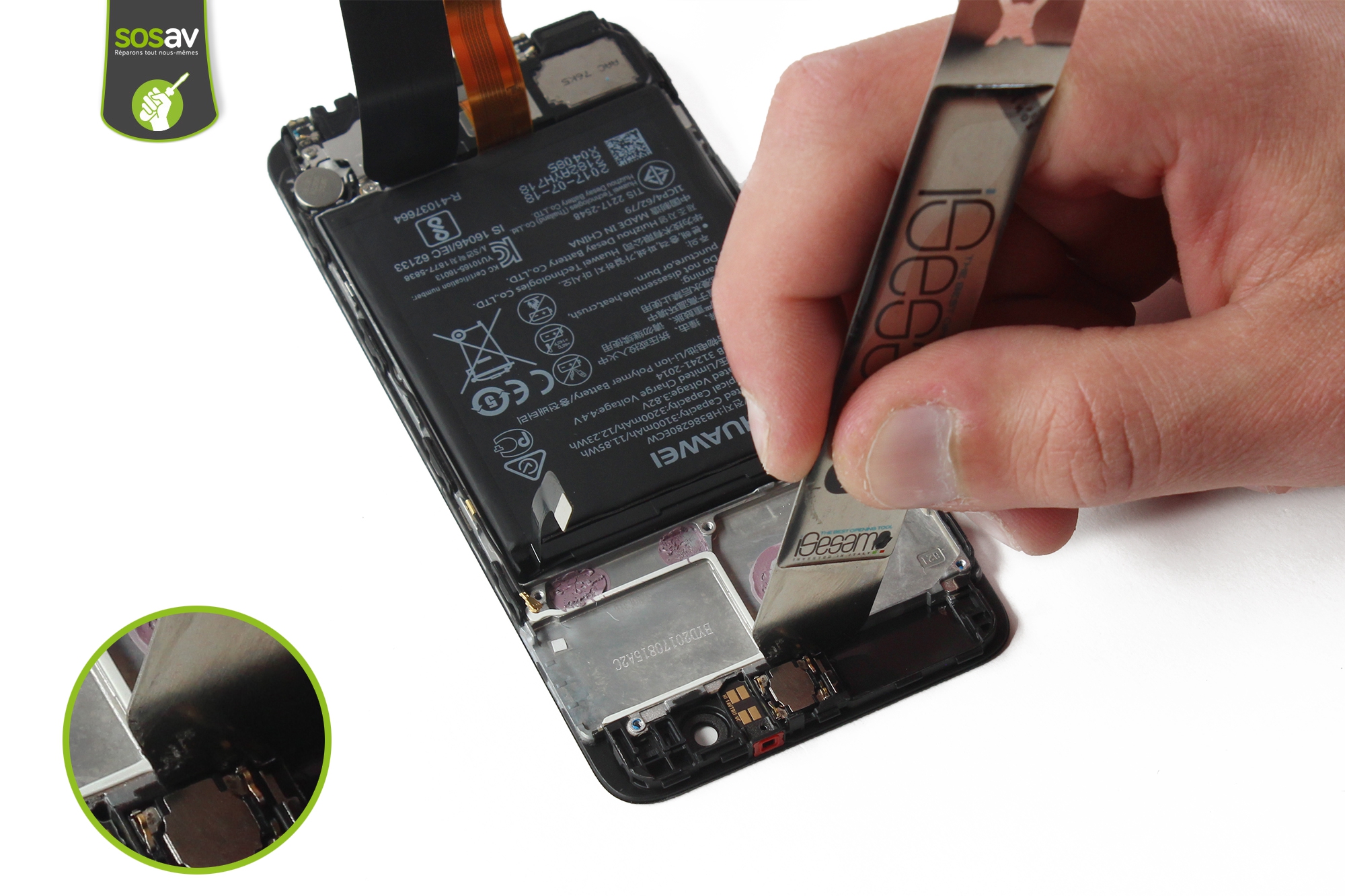

Utilisez la spatule iSesamo afin de faire levier sur le haut-parleur interne.Procédez à son retrait.

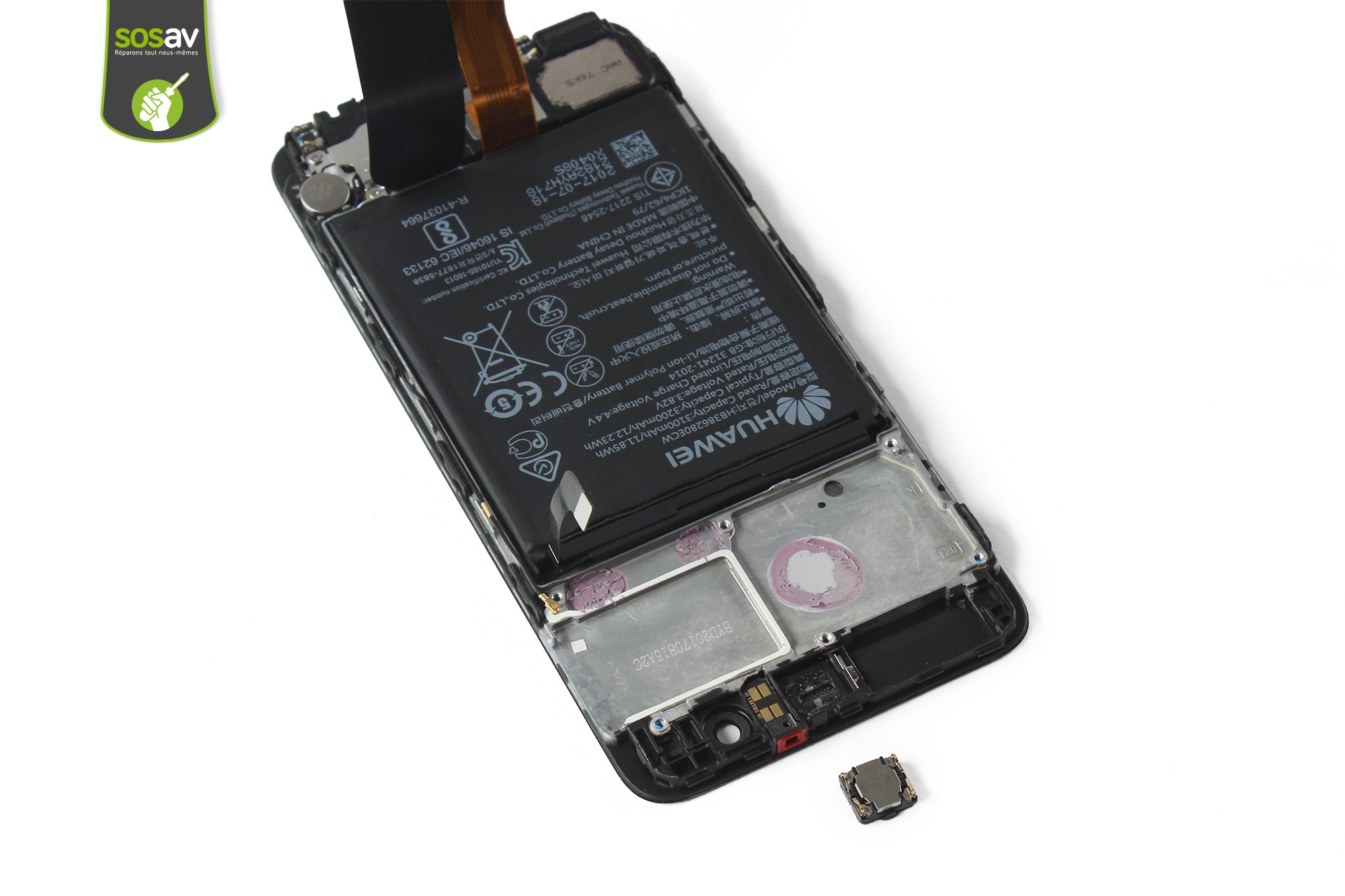

Le haut-parleur interne P10 est désormais démonté.En cas de problème de son lors des appels, remplacez le haut-parleur par un neuf.
Pour remonter votre Huawei P10 suivez ce guide en sens inverse.
