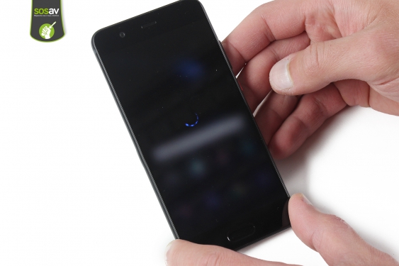

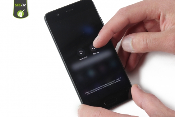

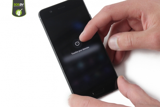

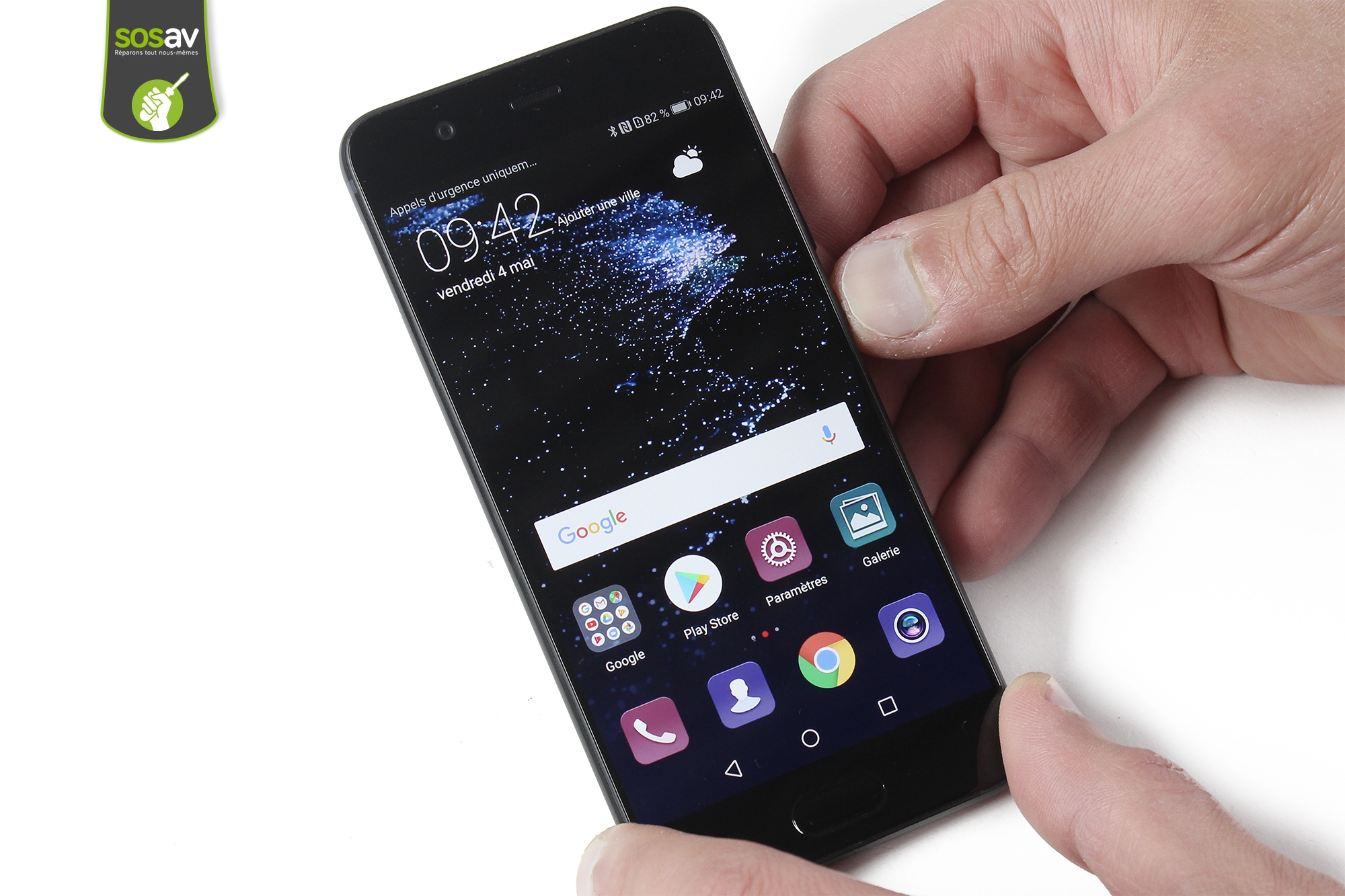

Avant de procéder au changement du connecteur de charge de votre P10, il est nécessaire pour des raisons évidentes de sécurité de l'éteindre.Pour ceci, appuyez sur le bouton d'allumage durant quelques secondes puis confirmez l'extinction par "Éteindre".

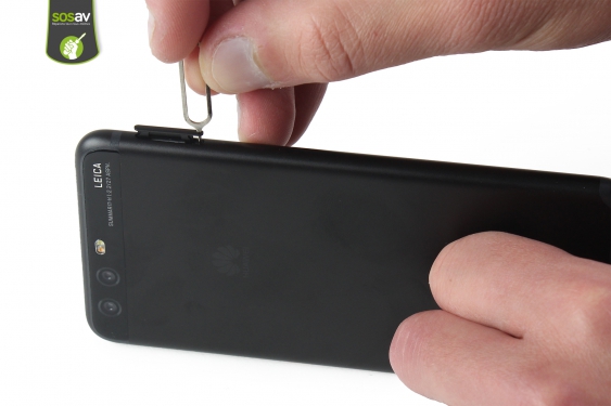

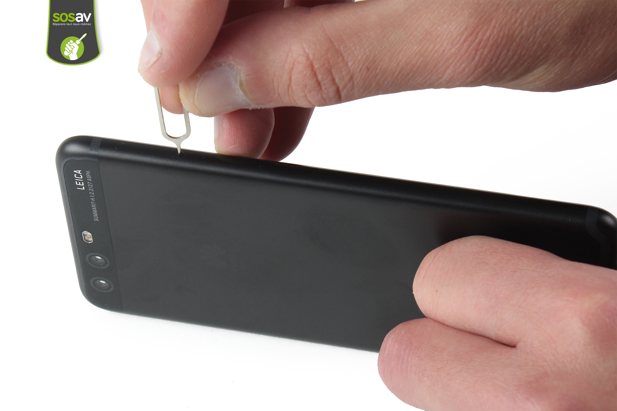

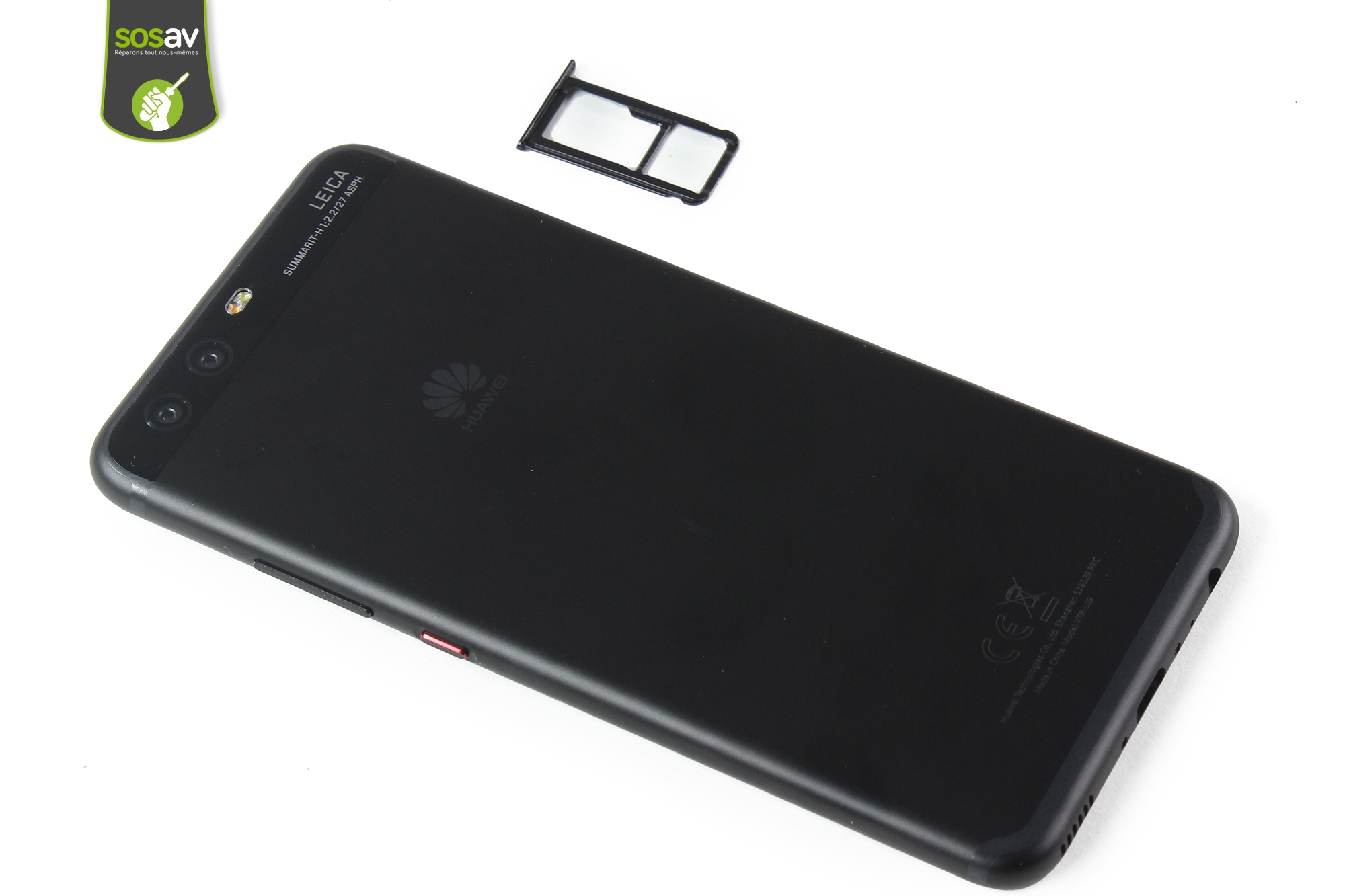

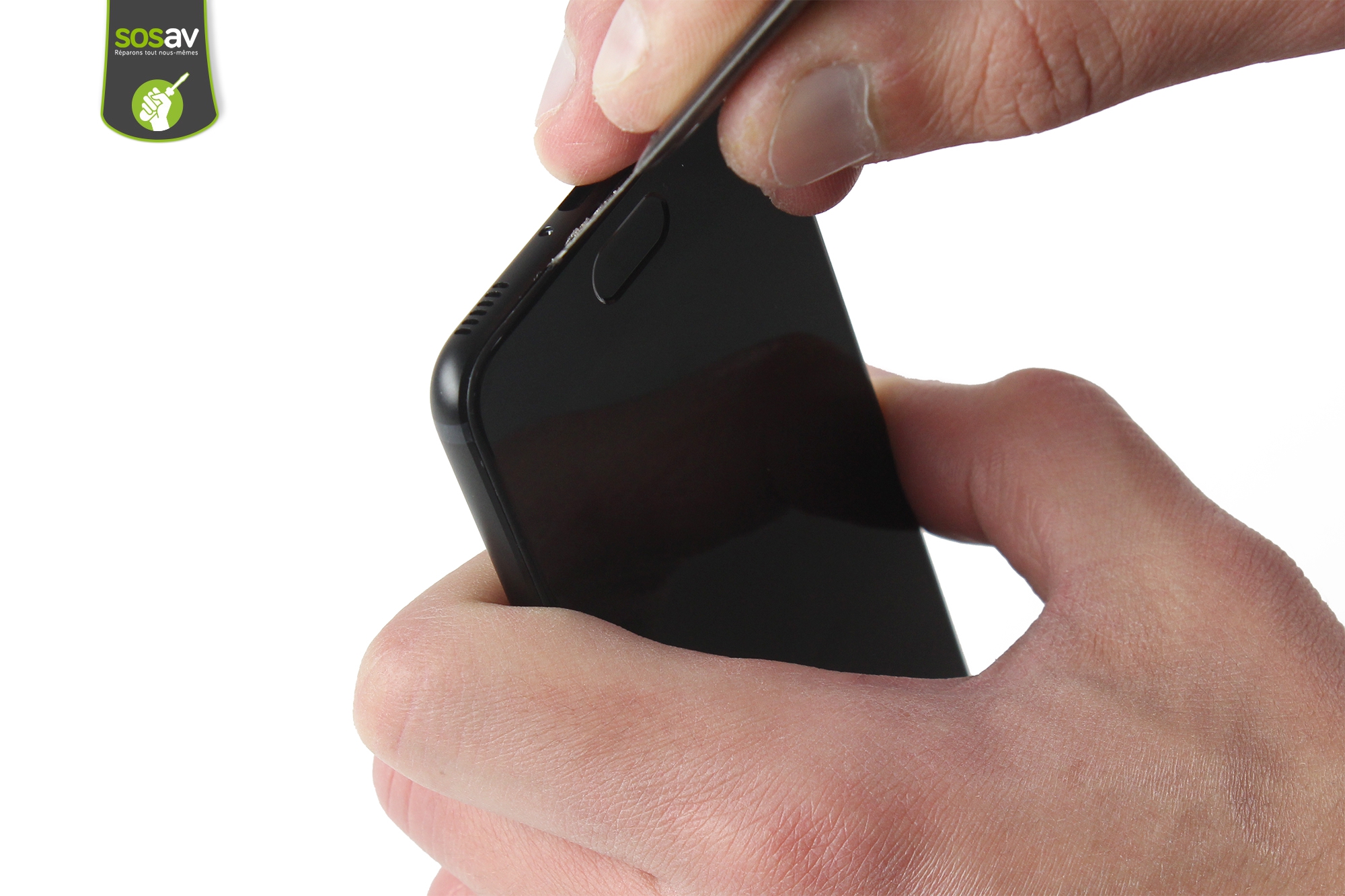

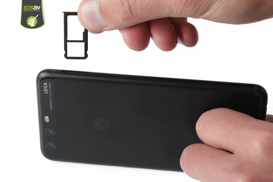

Insérez l'outil d'extraction du tiroir de la carte SIM / MicroSD dans le trou d'éjection.Saisissez le tiroir puis procédez à son retrait.
Le tiroir SIM/Micro SD P10 est maintenant retiré.

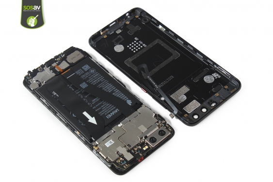

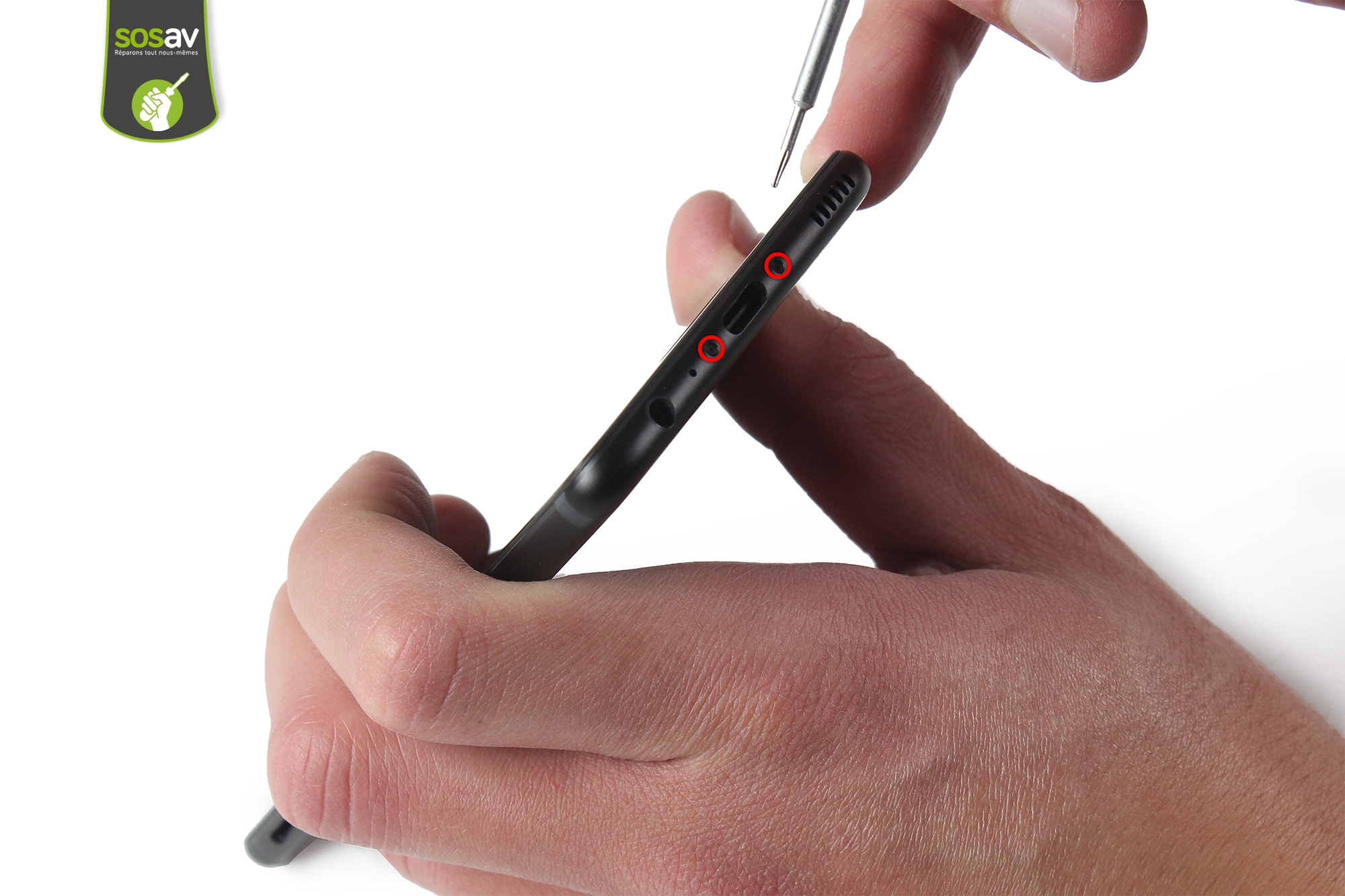

A l'aide du tournevis pentalobe, dévissez les deux vis situées sur la tranche inférieure du téléphone.Ces vis maintiennent la coque arrière du P10.

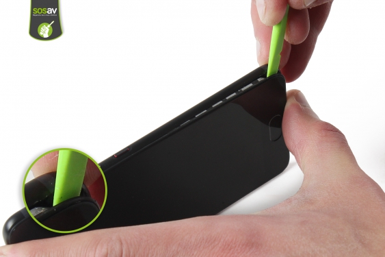

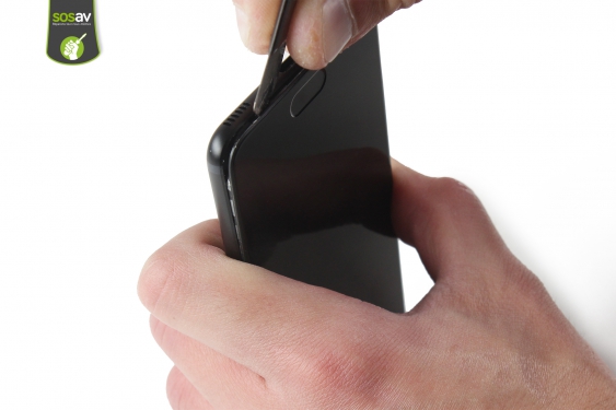

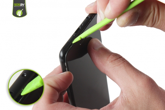

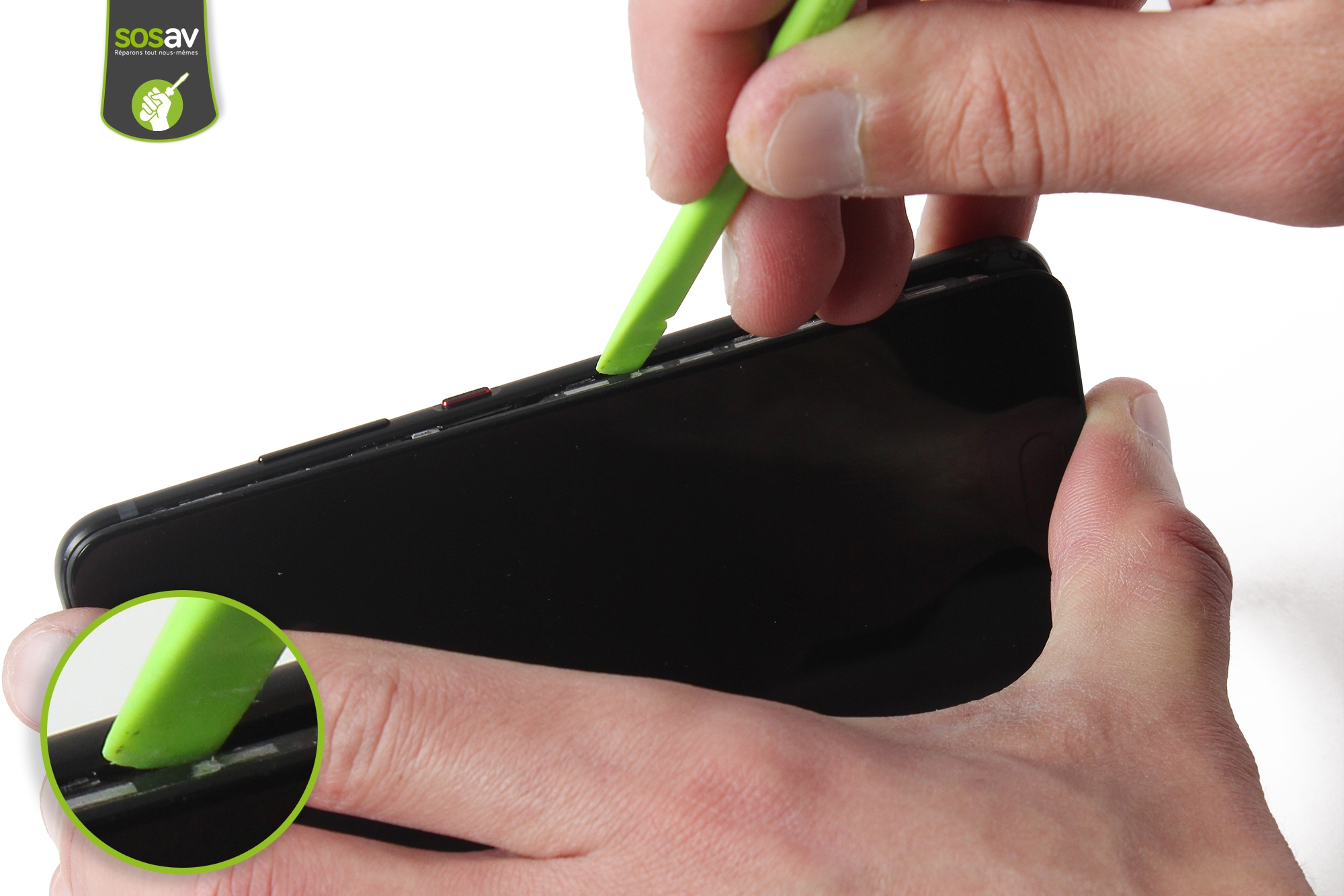

Insérez ensuite la spatule iSesamo dans l'interstice inférieur droit du téléphone puis faites délicatement levier afin de déclipser cette partie.Insérez ensuite la spatule en nylon dans l'ouverture crée et déclipsez le côté inférieur droit du châssis.

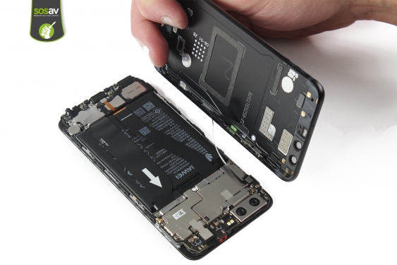

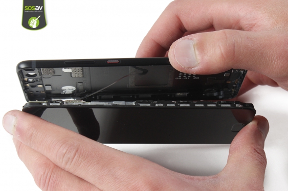

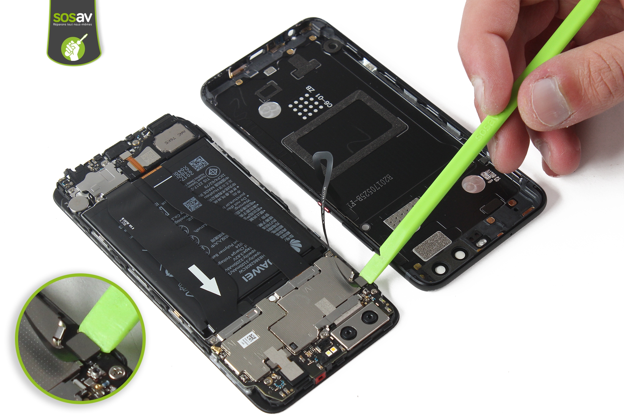

Déclipsez ensuite toute la partie droite de la coque et procédez à son ouverture.Ne retirez pas encore la coque du téléphone ! Cette derniere est liée par une nappe à la carte mère !

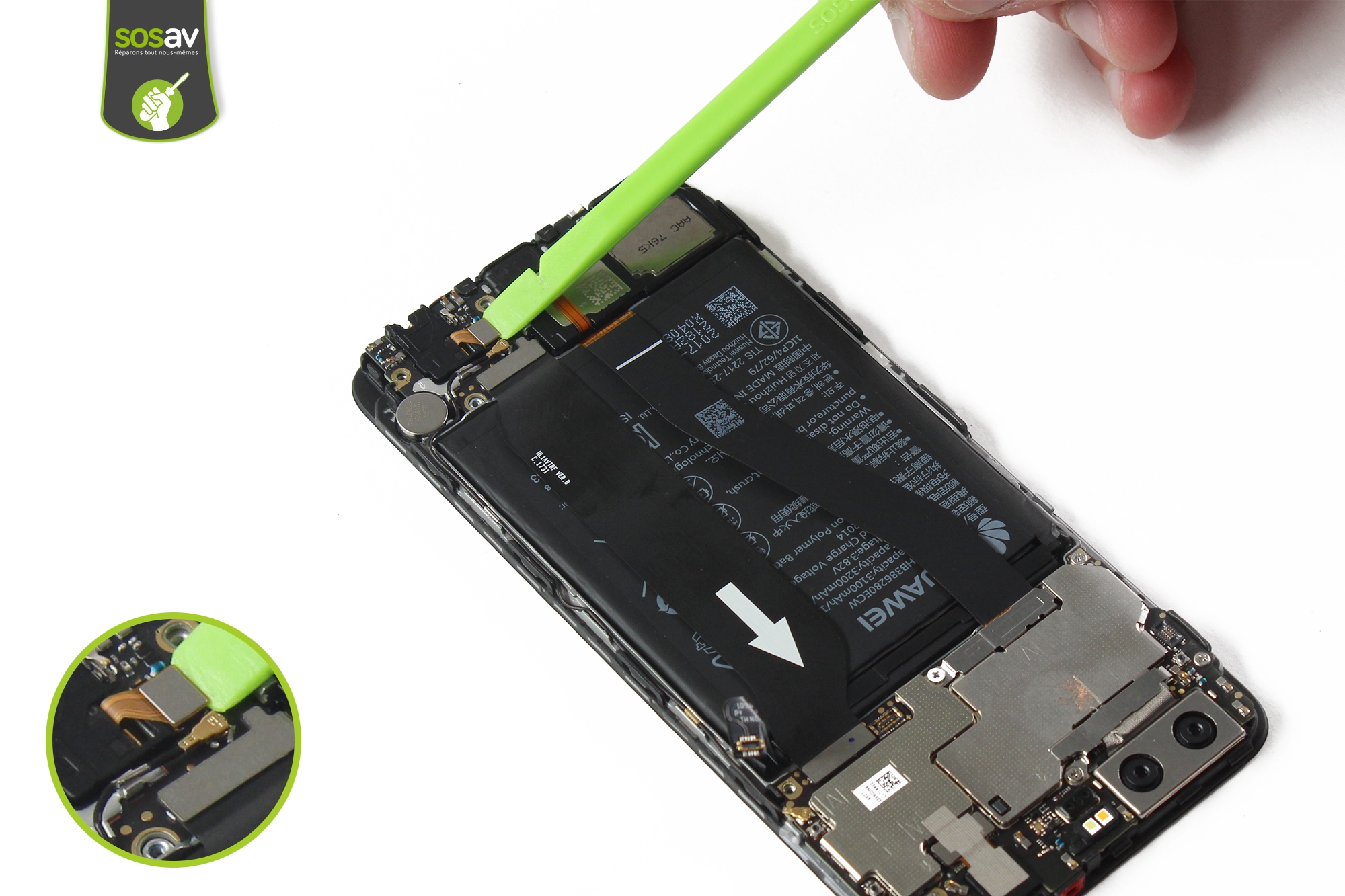

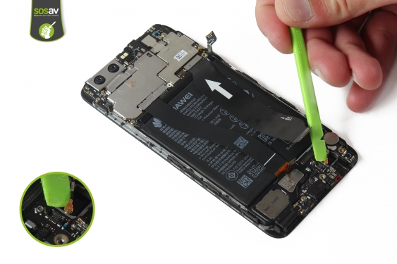

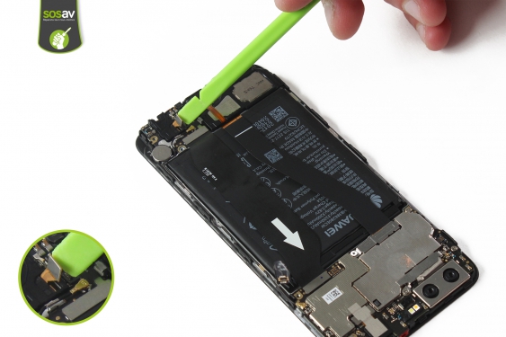

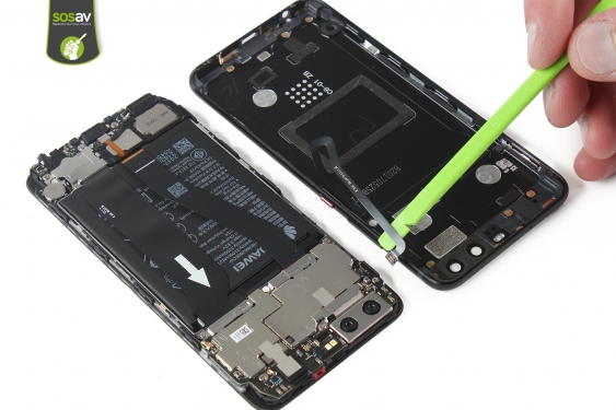

Conservez la spatule en nylon pour déconnecter la nappe boutons volume et power.

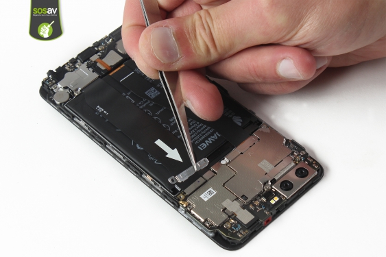

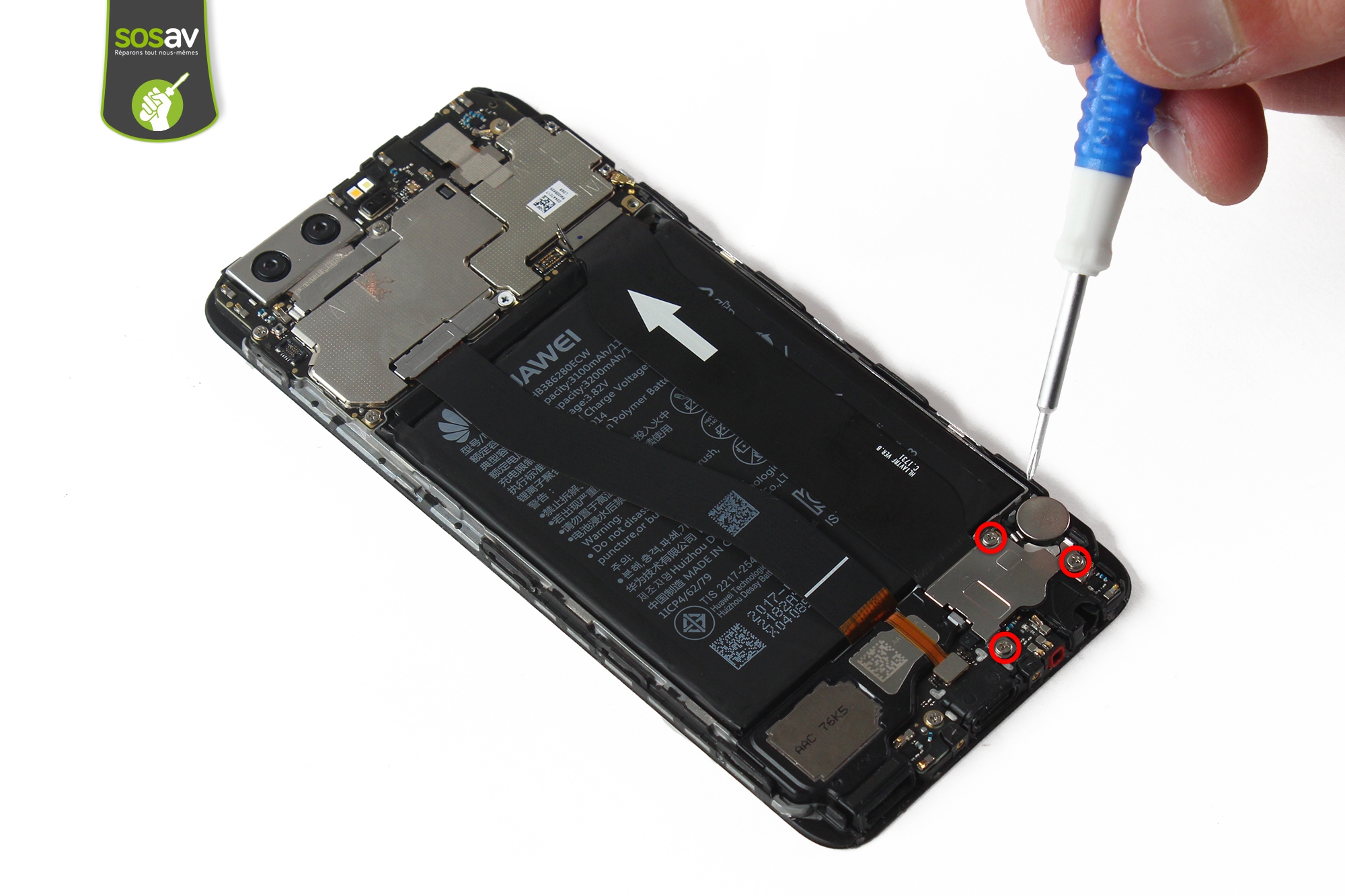

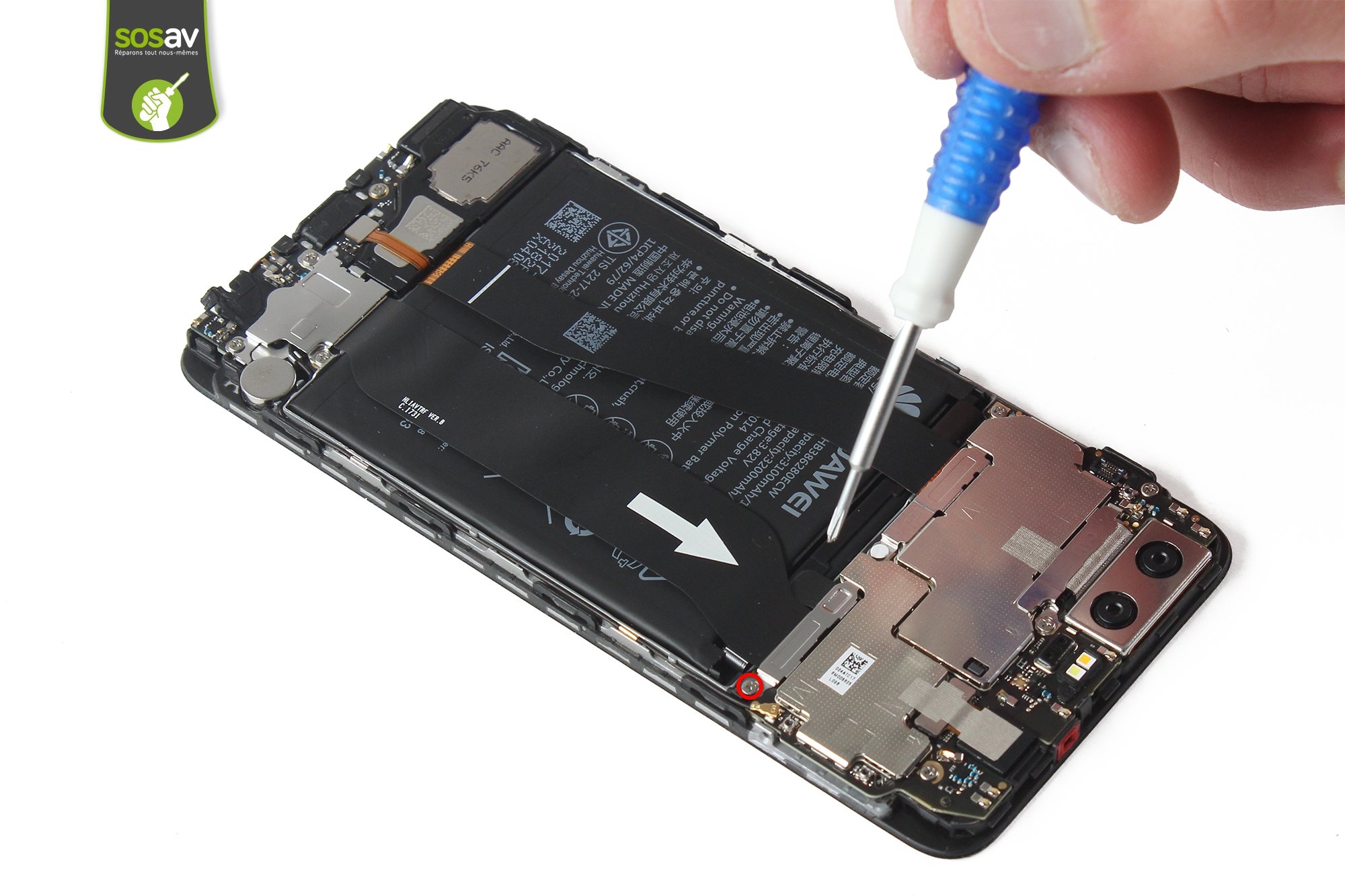

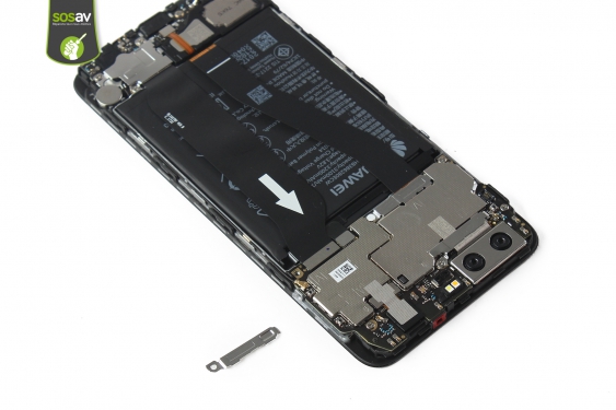

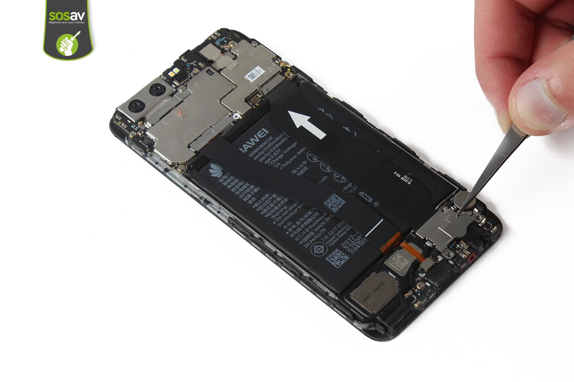

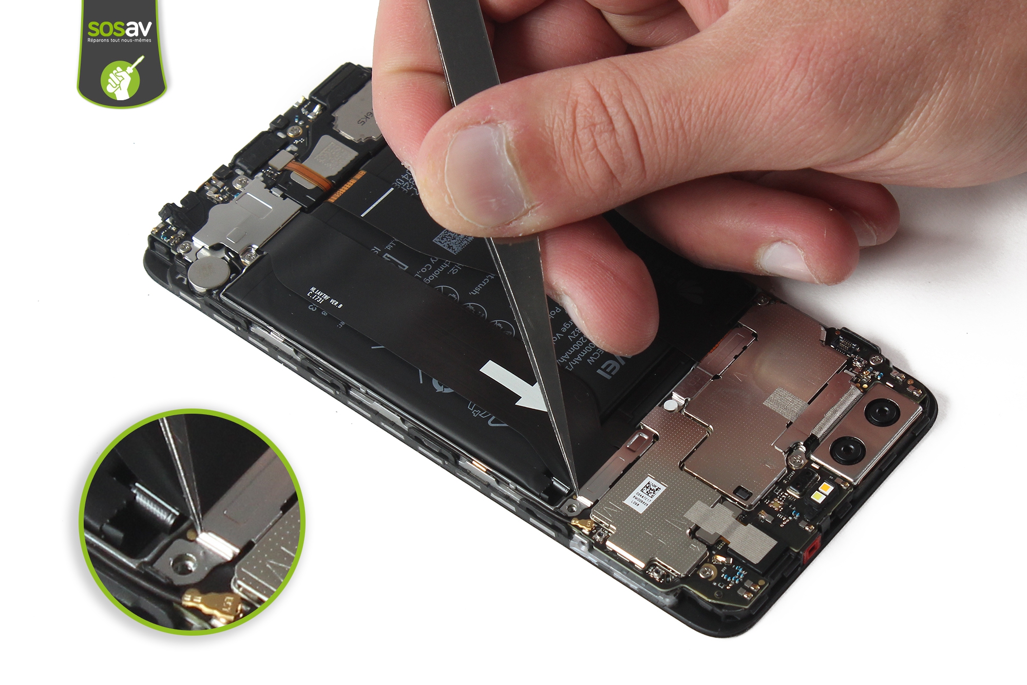

Dévissez la vis cruciforme entourée en rouge maintenant la plaque de renfort métallique des connecteurs batterie et connecteur de charge.

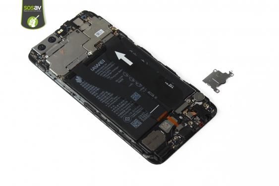

Saisissez la plaque métallique à l'aide de la pince et procédez à son retrait.

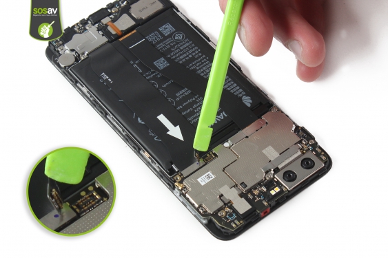

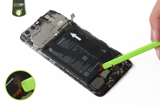

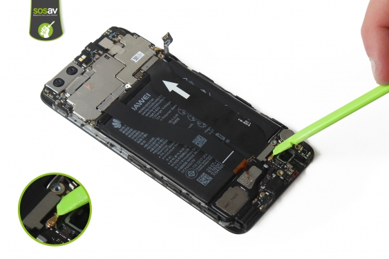

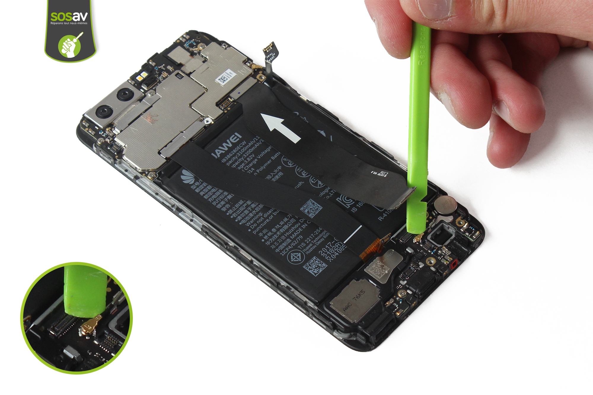

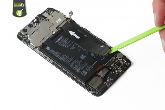

Conservez la spatule en nylon pour déclipser le connecteur de la batterie.

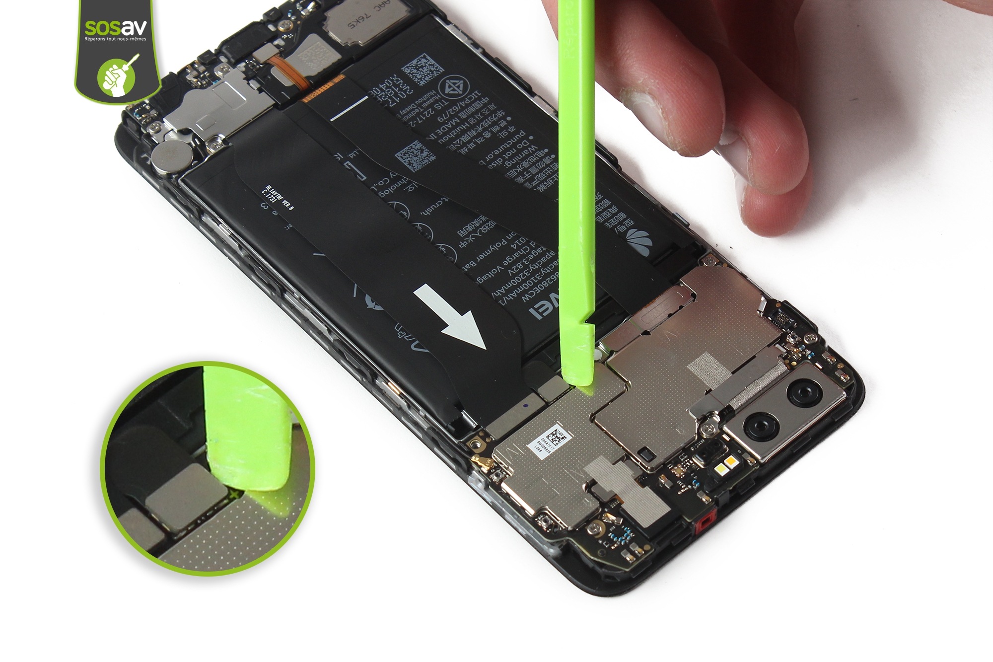

Dévissez les trois vis cruciformes entourées en rouge maintenant le cache du connecteur de charge.

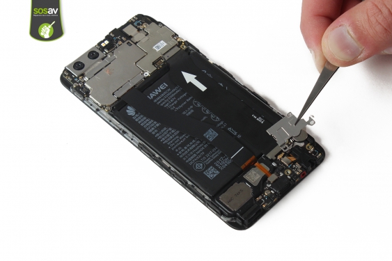

Saisissez le cache connecteur de charge avec la pince et procédez à son retrait.

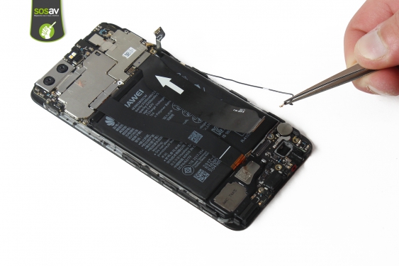

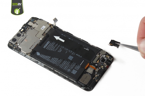

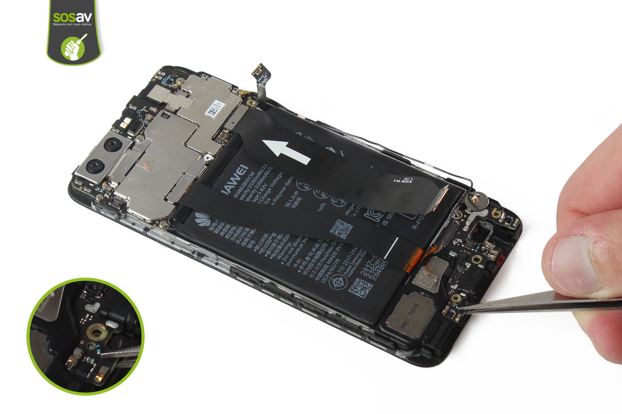

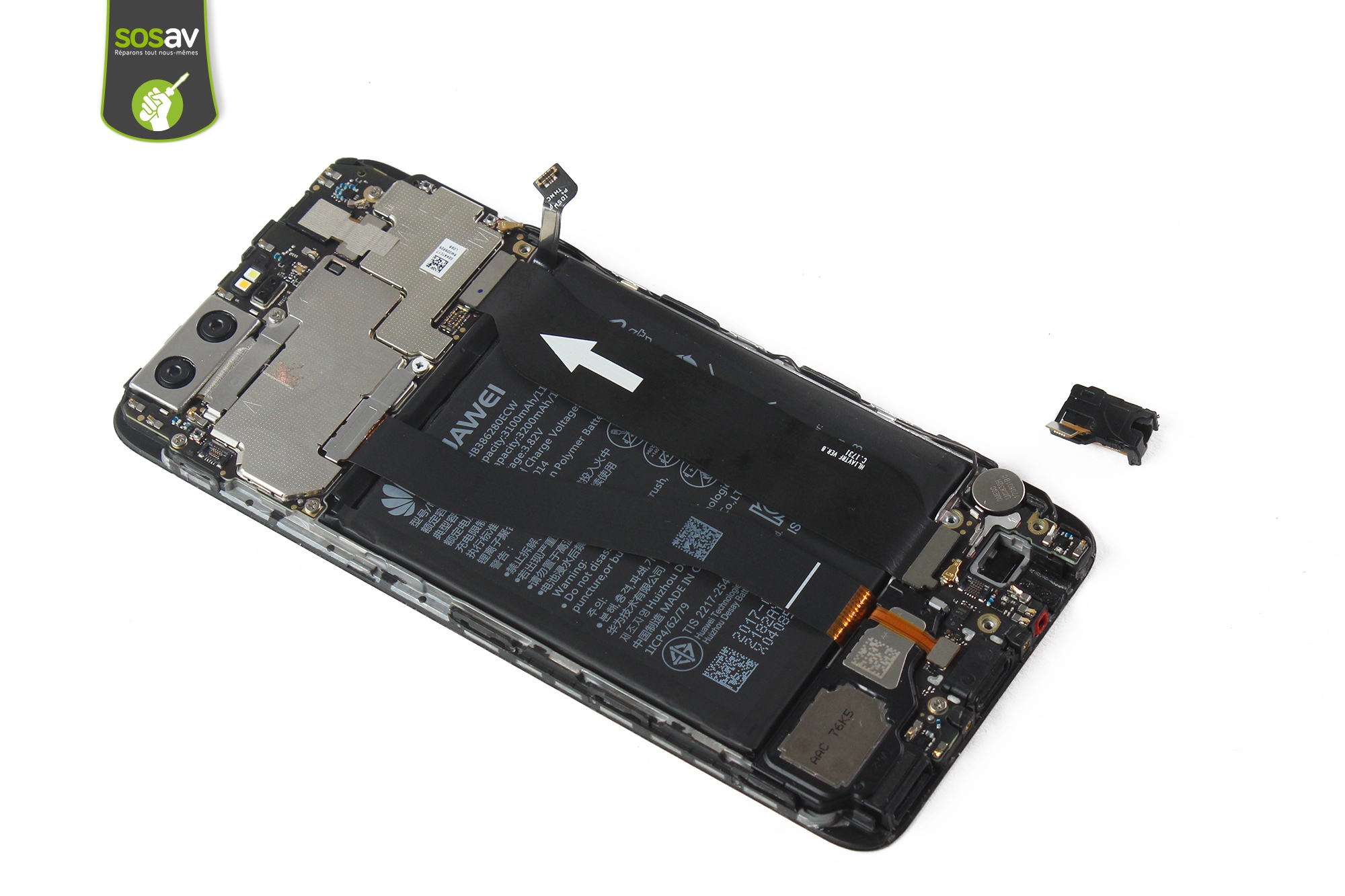

Déconnectez la nappe de la prise jack à l'aide de la spatule en nylon.
Avec la pince, saisissez et retirez la prise jack.
La prise jack de votre P10 est désormais démontée.

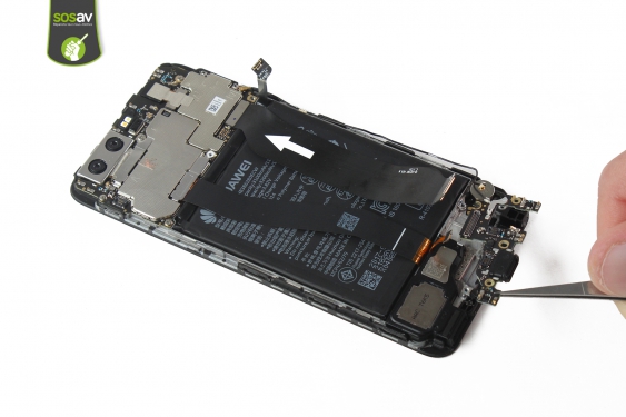

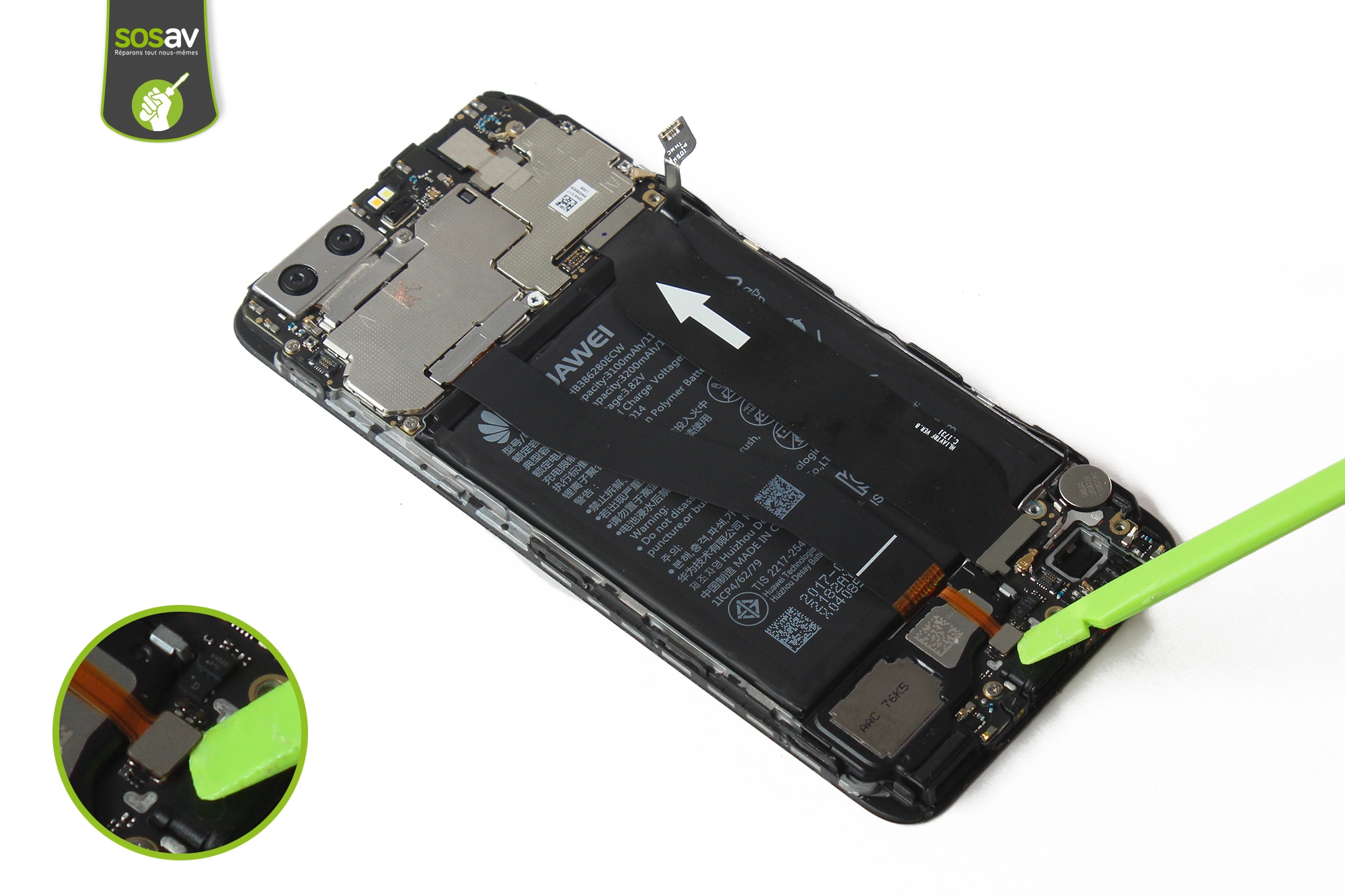

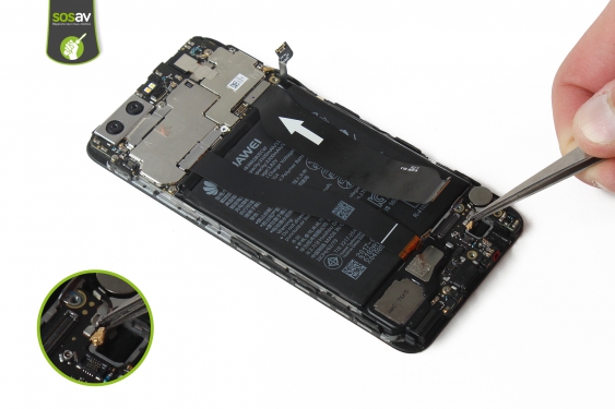

Déconnectez la nappe de liaison du haut-parleur externe à l'aide de la spatule en nylon.
Déconnectez le câble d'interconnexion grâce à la spatule en nylon et sortez-le avec la pince.

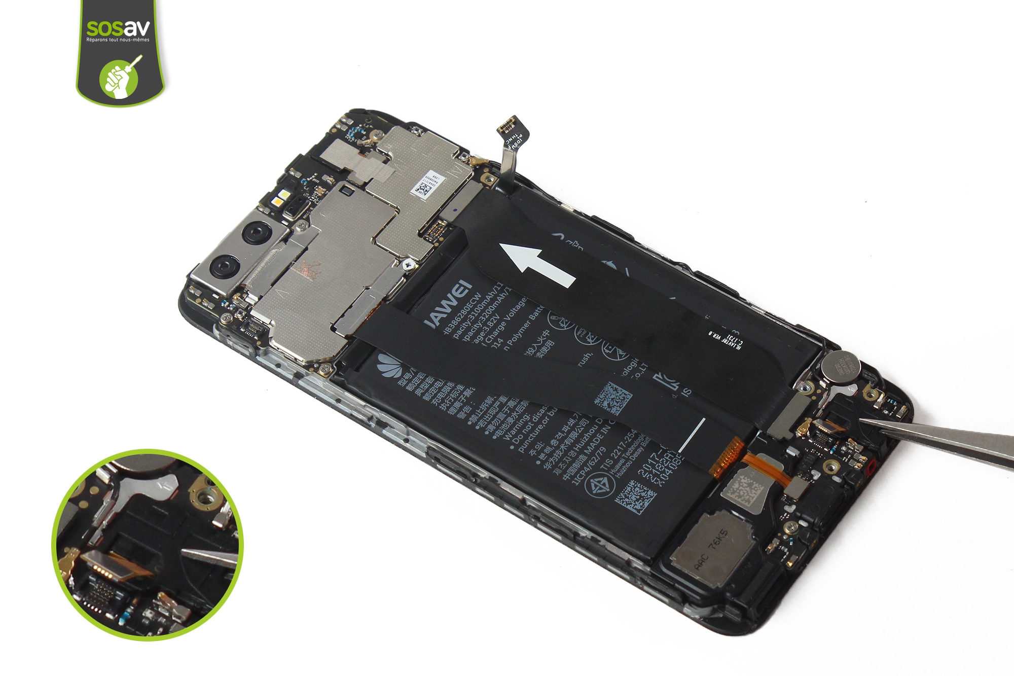

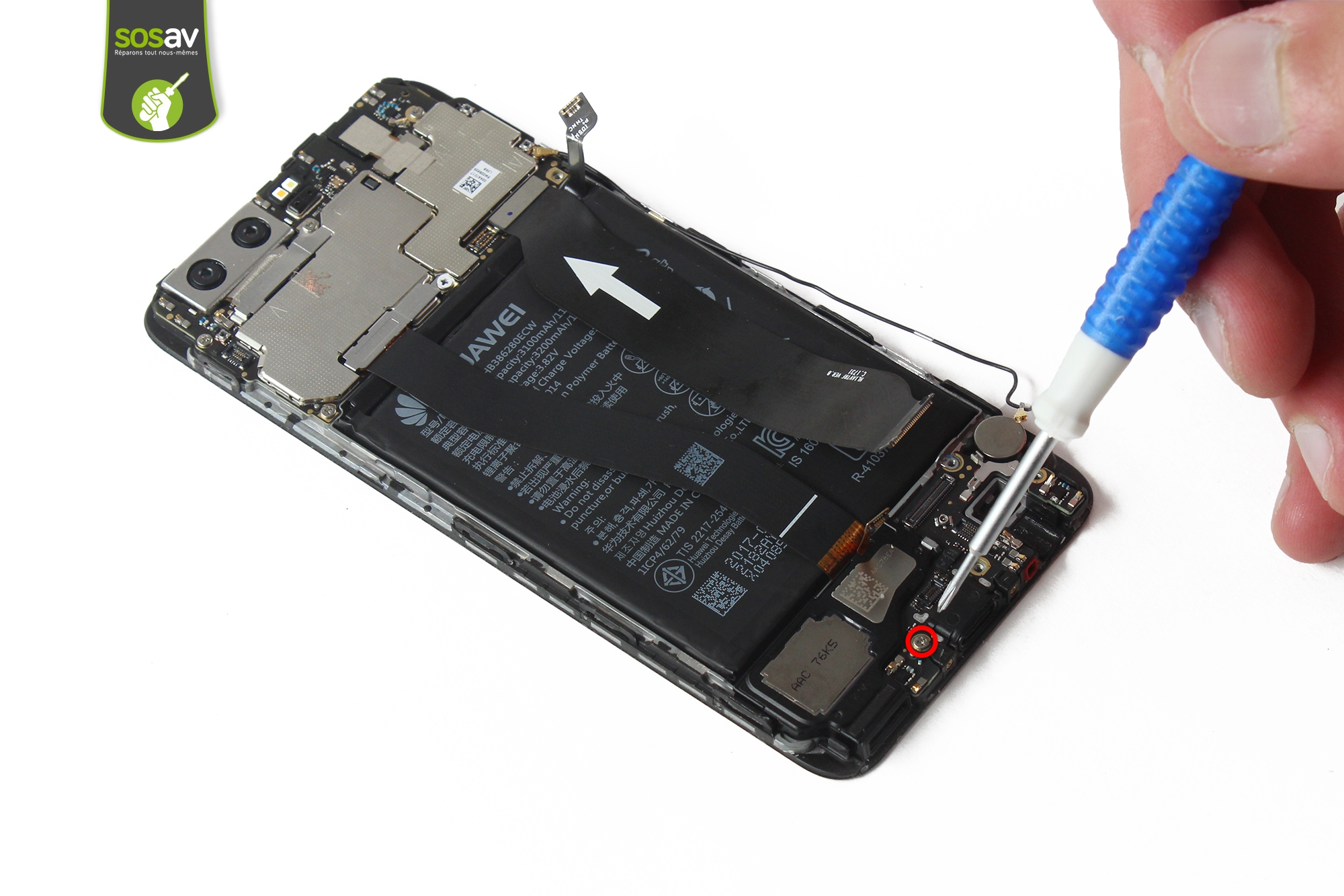

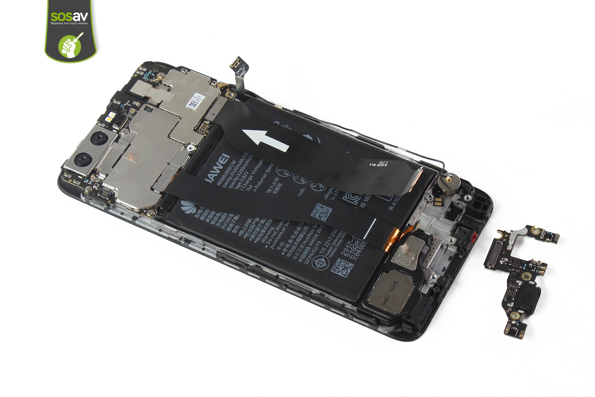

Dévissez la vis entourée en rouge à l'aide du cruciforme.Cette vis maintient le connecteur de charge.
Reprenez la pince pour saisir et retirer le connecteur.
Le connecteur de charge P10 est désormais démonté.En cas de problème de charge, remplacez-le par un connecteur neuf.
