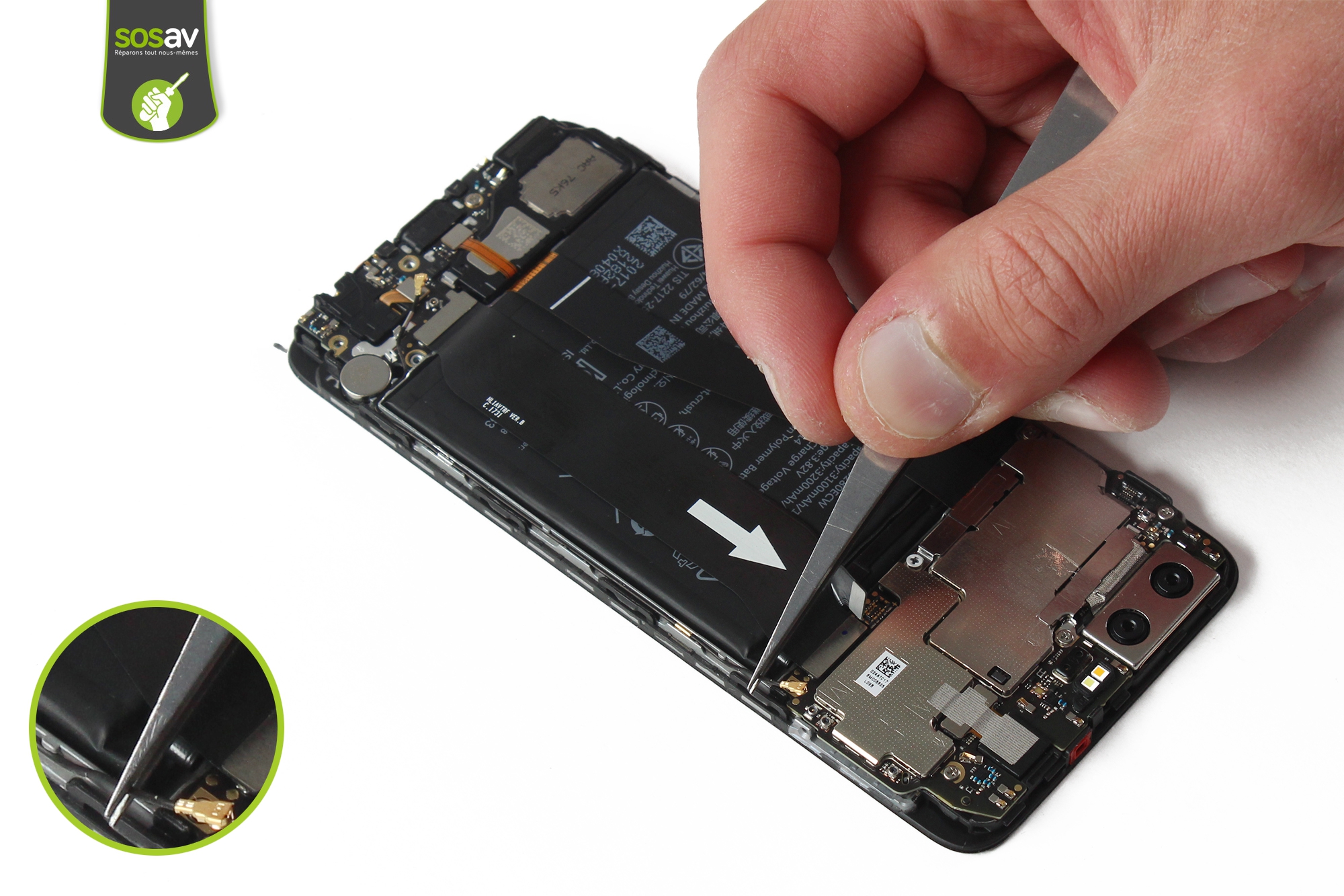

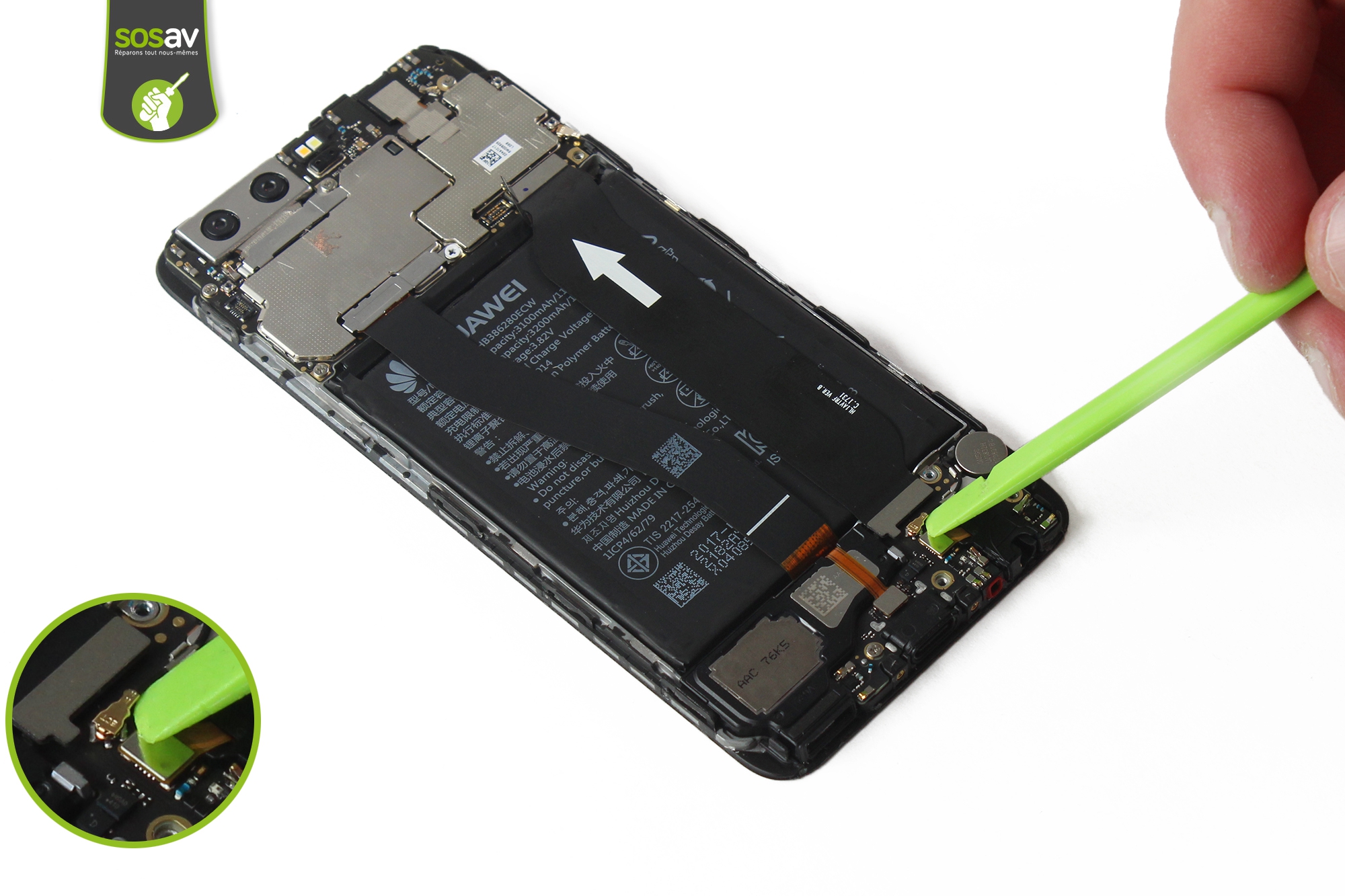

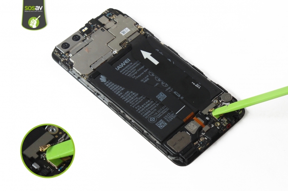

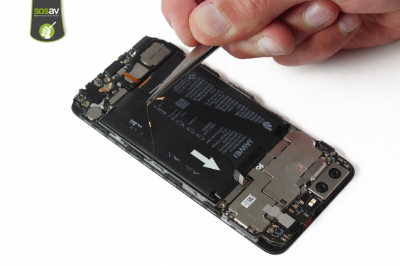

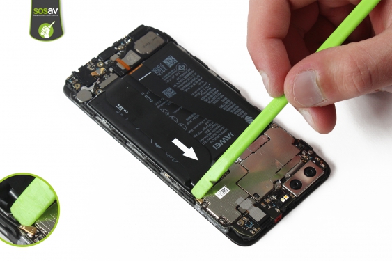

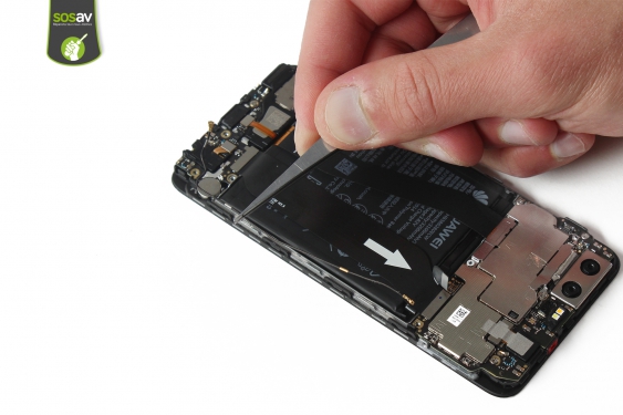

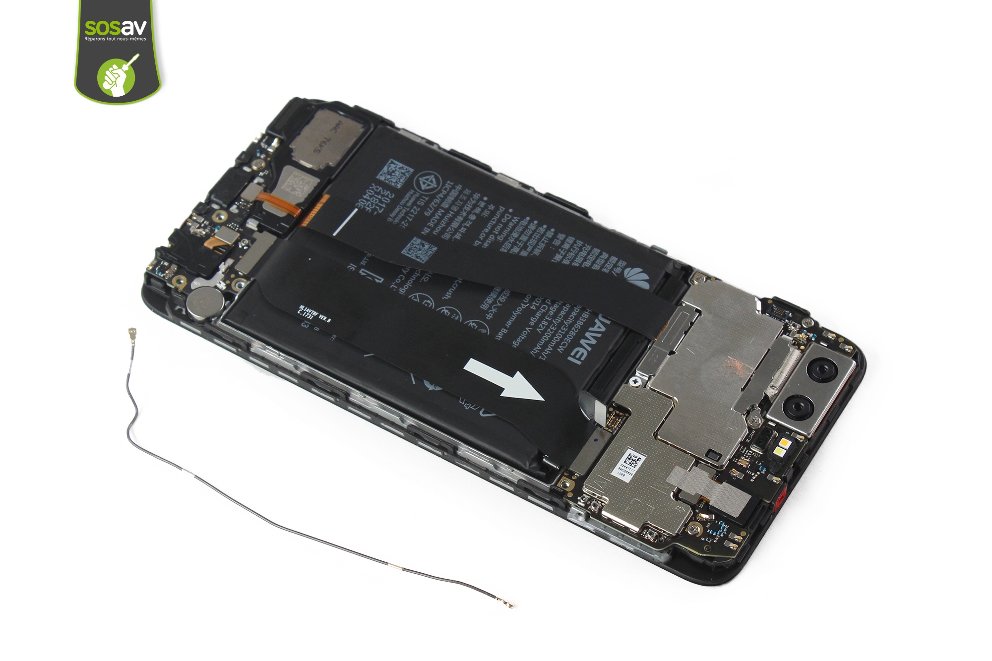

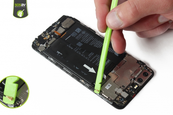

Déconnectez le câble d'interconnexion à l'aide de la spatule en nylon, des deux côtés : côté connecteur de charge et côté carte mère.
Saisissez le câble d'interconnexion avec la pince et procédez à son retrait.
Le câble d'interconnexion P10 est désormais démonté.Procédez à son remplacement par un câble neuf si cela est nécessaire.
