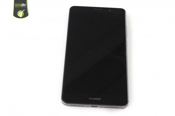

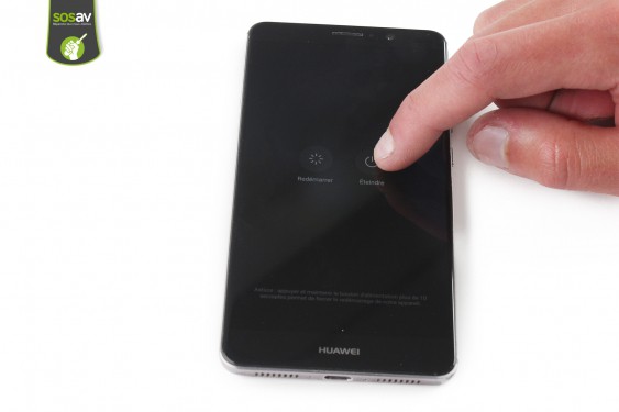

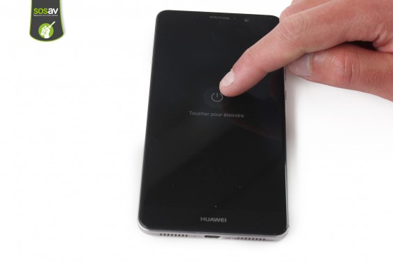

Avant de procéder au changement du vibreur de votre Huawei Mate 9, il est nécessaire pour des raisons évidentes de sécurité de l'éteindre.Pour ceci, appuyez sur le bouton d'allumage durant quelques secondes puis confirmez l'extinction par "Éteindre".

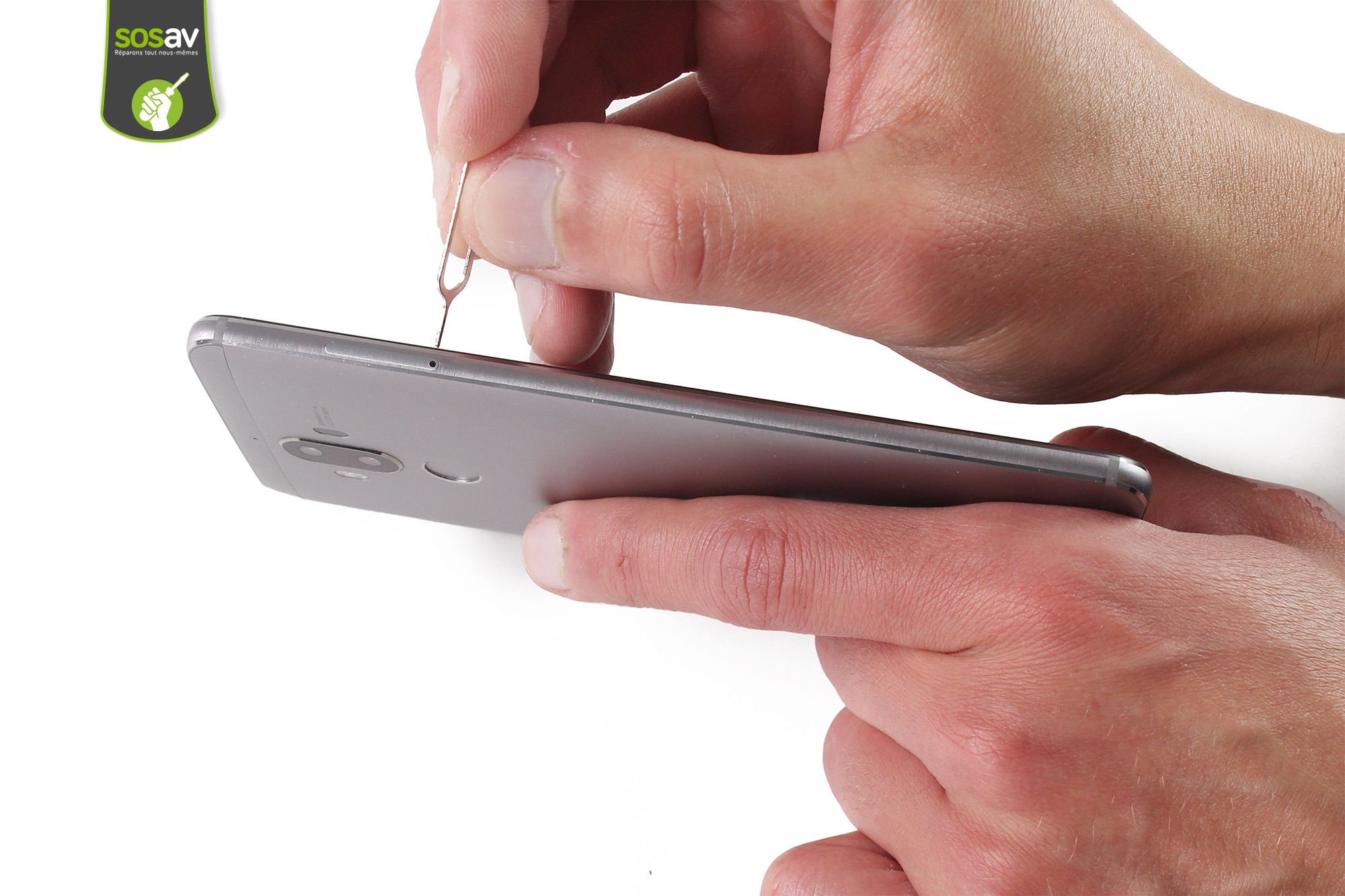

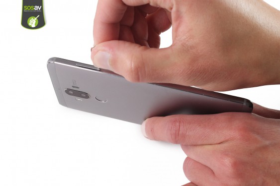

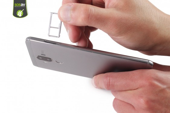

Insérez l'outil d'extraction du tiroir de la carte SIM / MicroSD dans le trou d'éjection.Saisissez le tiroir puis procédez à son retrait.

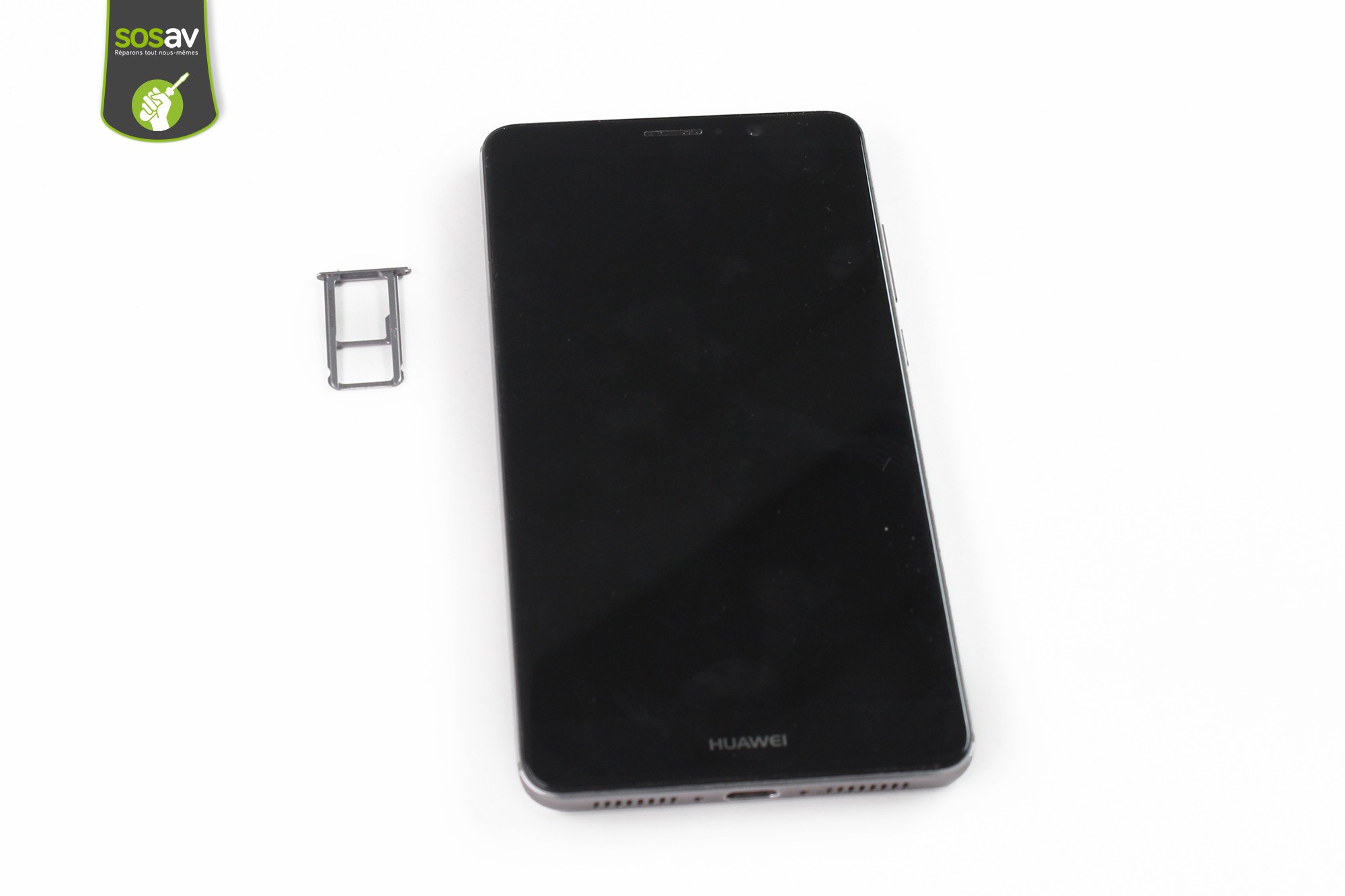

Le tiroir SIM/Micro SD Mate 9 est maintenant retiré.

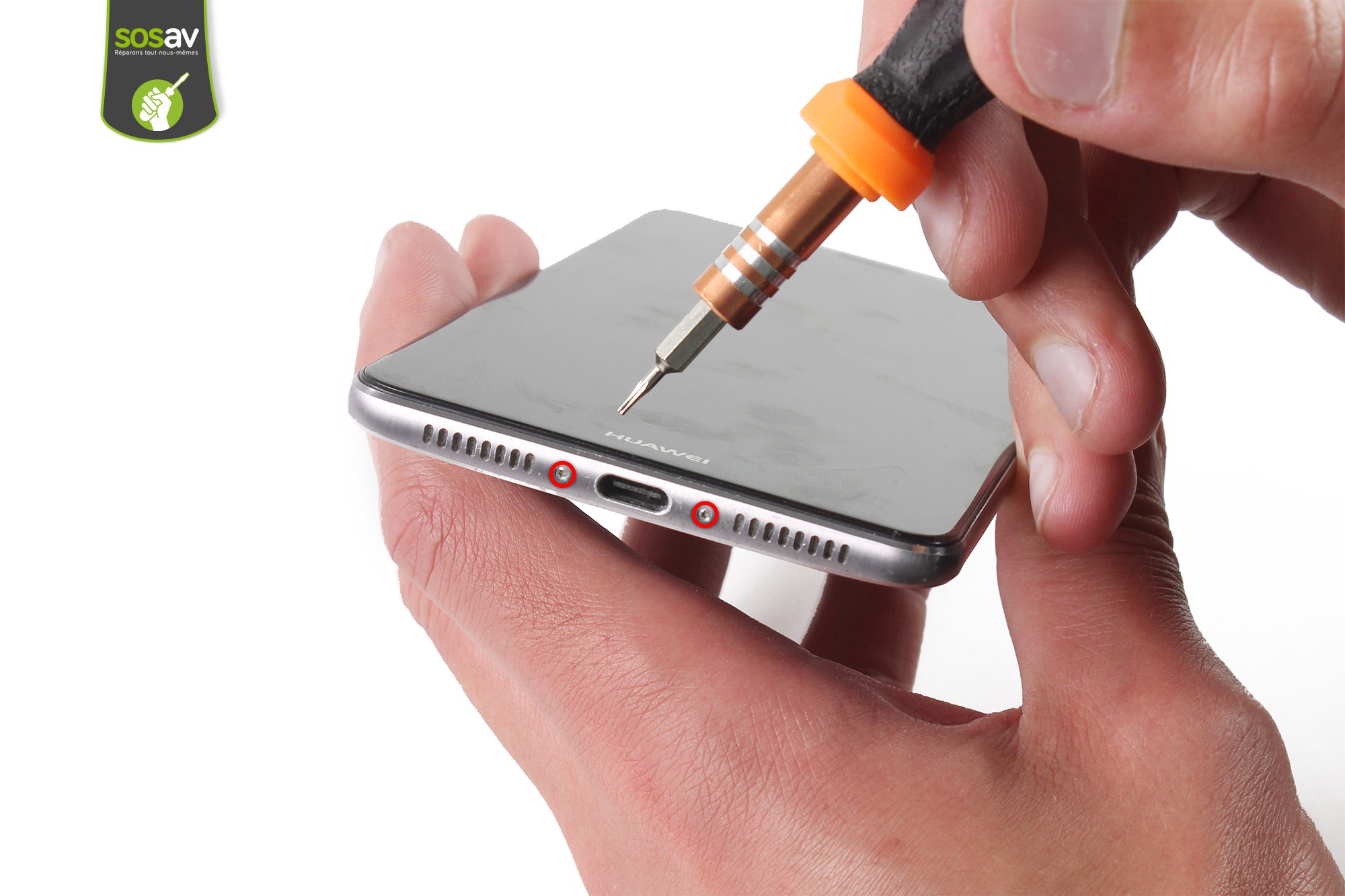

A l'aide du tournevis Torx T3, dévissez les deux vis situées sur la tranche inférieure du téléphone.Ces vis maintiennent la coque arrière du Mate 9.

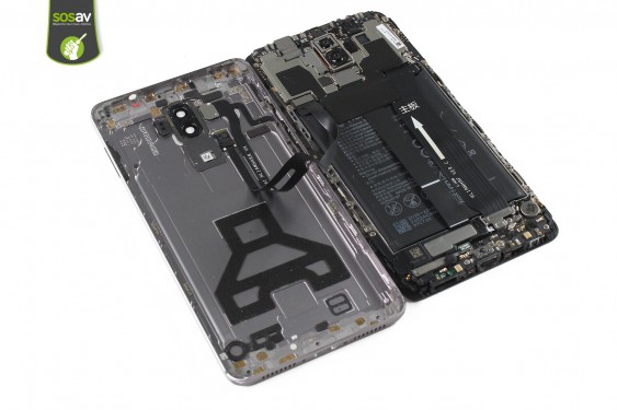

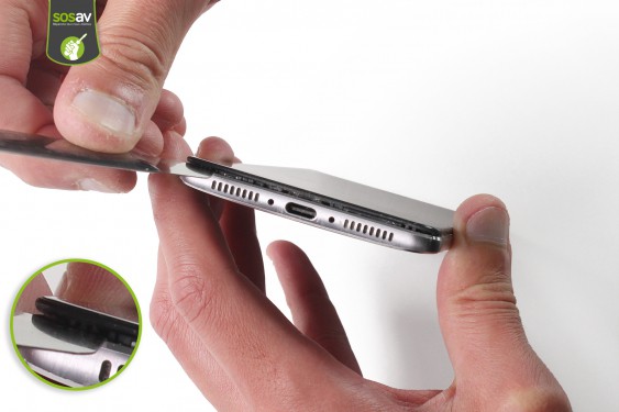

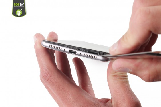

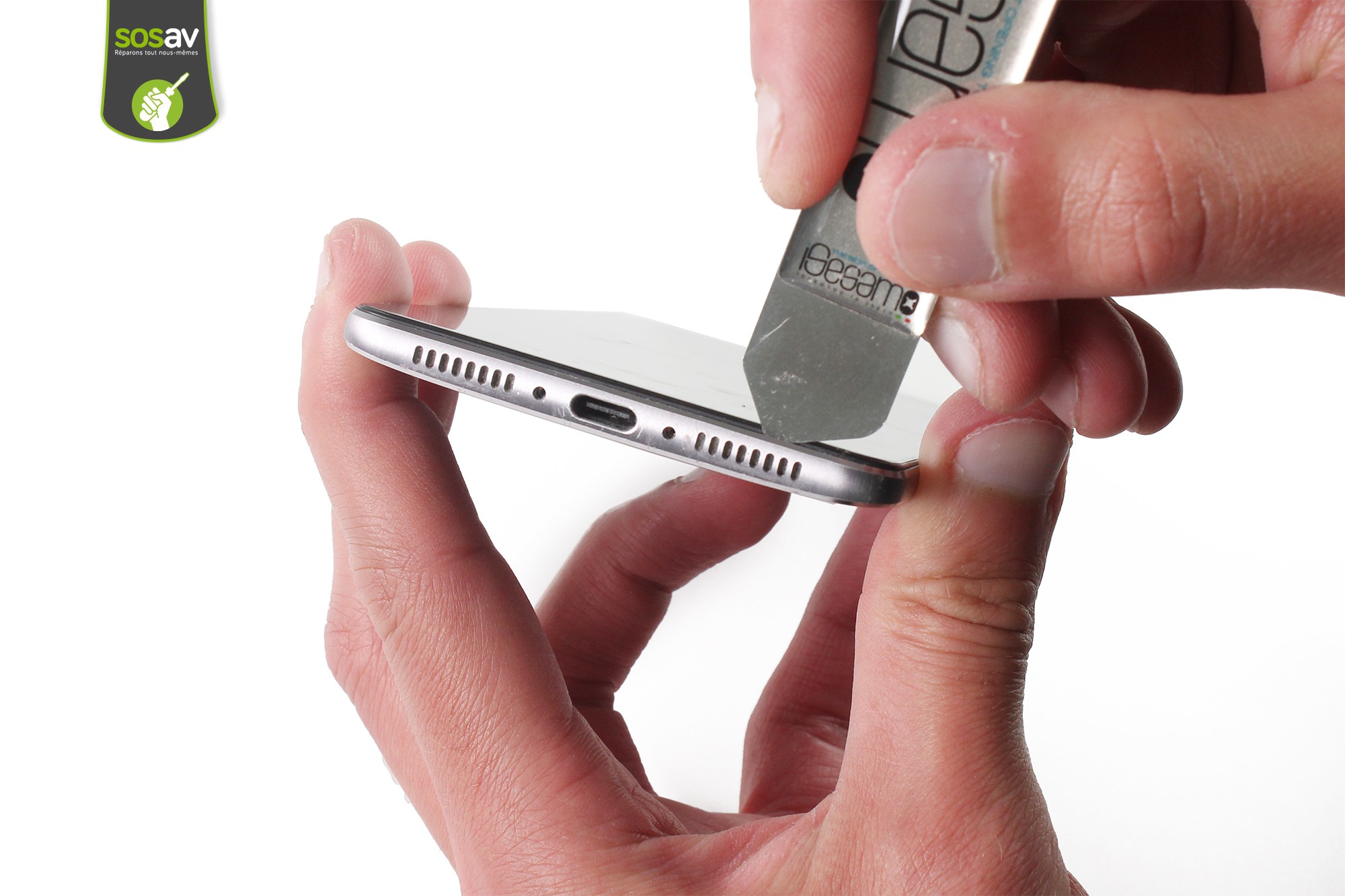

Insérez ensuite la spatule iSesamo dans l'interstice inférieur droit du téléphone puis faites délicatement levier afin de déclipser cette partie.Répétez l'opération sur l'interstice inférieur gauche.

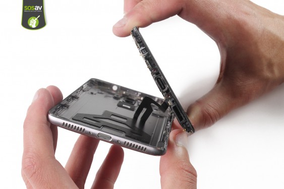

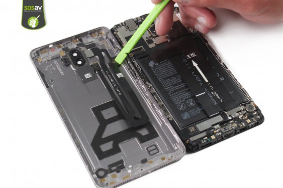

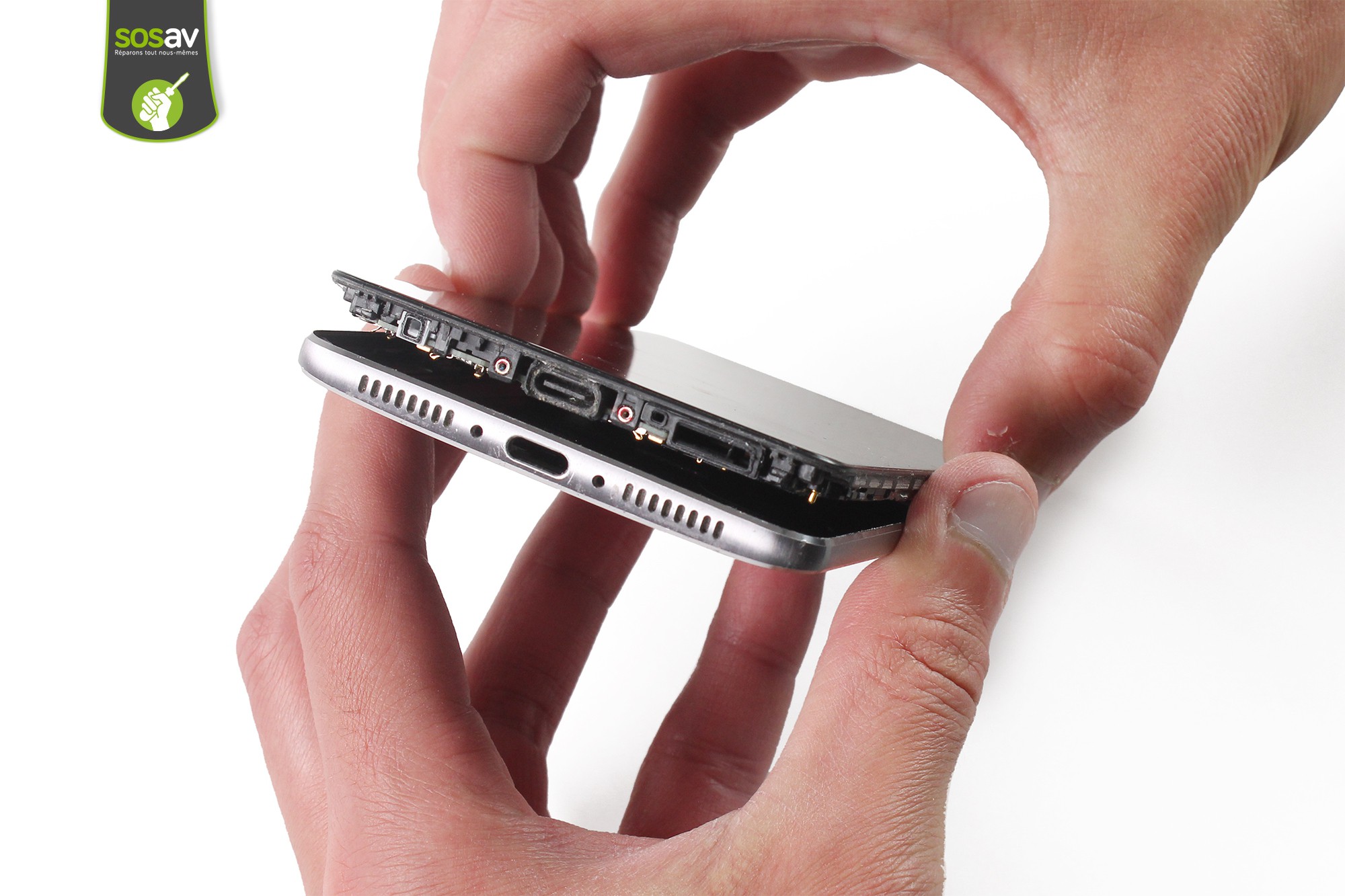

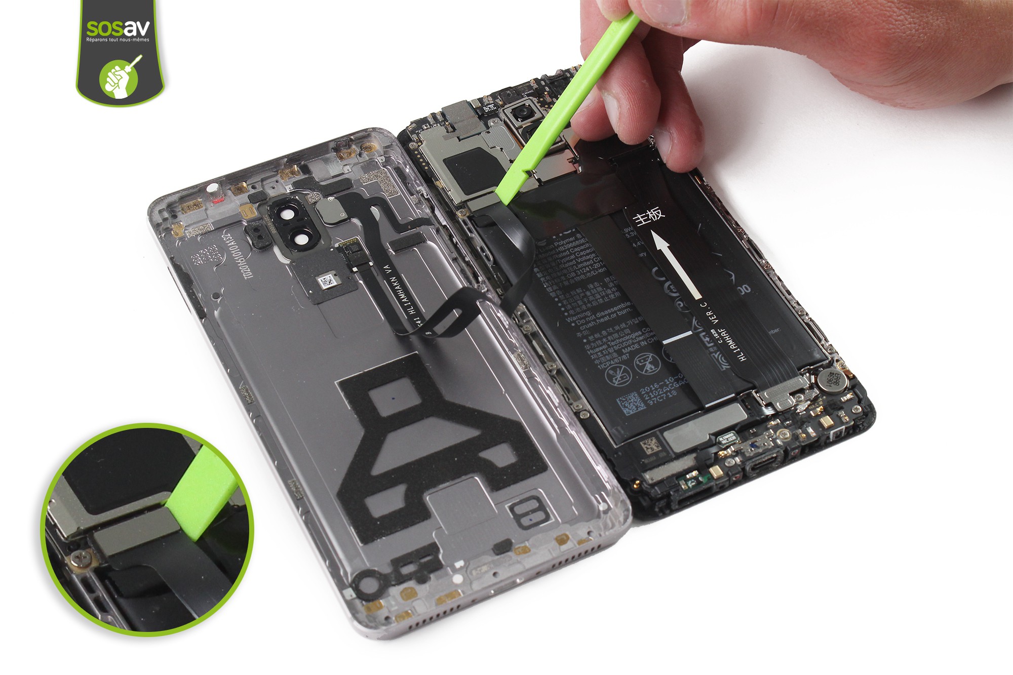

Saisissez la coque arrière et séparez-la ensuite du châssis pour la retourner de 90° comme indiqué sur la troisième photo de cette étape.Attention : le châssis est relié par une nappe à la coque arrière ! Ne la retirez pas tout de suite !

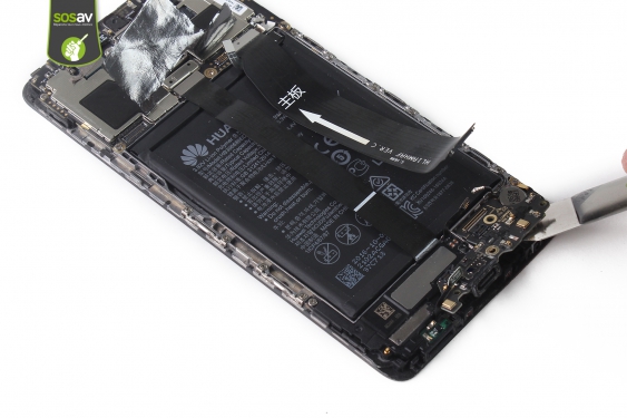

A l'aide de la spatule en nylon, déconnectez la nappe de liaison du capteur d'empreinte.

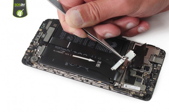

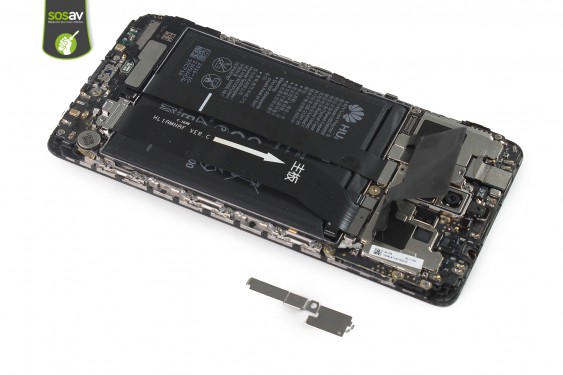

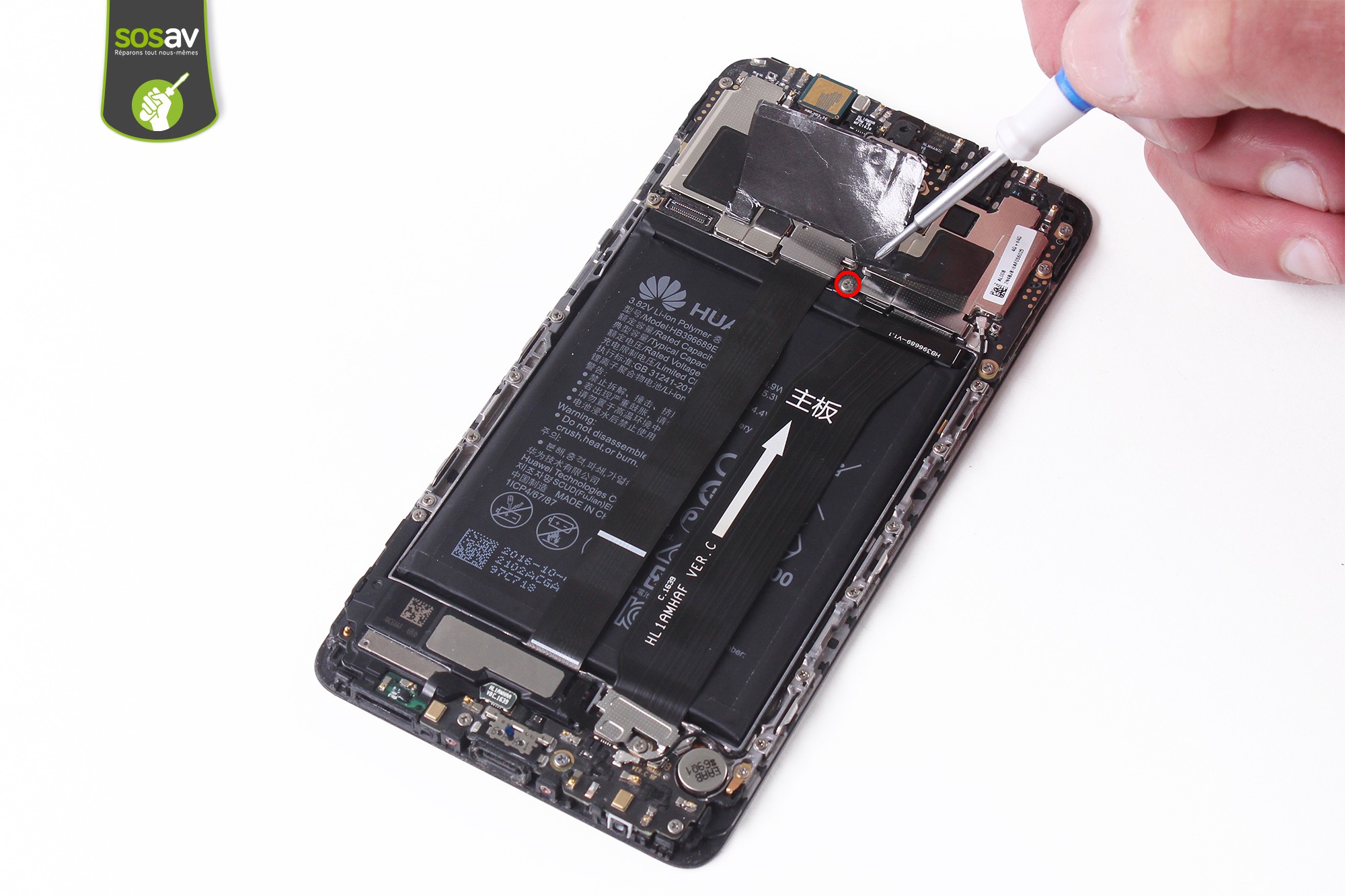

Dévissez la vis cruciforme entourée en rouge maintenant la plaque de renfort métallique des connecteurs batterie, écran et connecteur de charge.
Saisissez la plaque métallique à l'aide de la pince et procédez à son retrait.

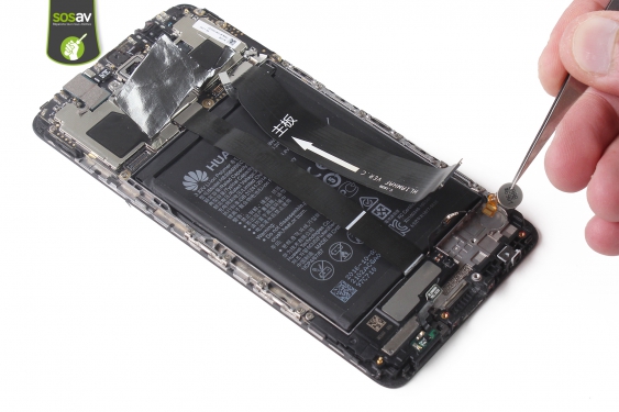

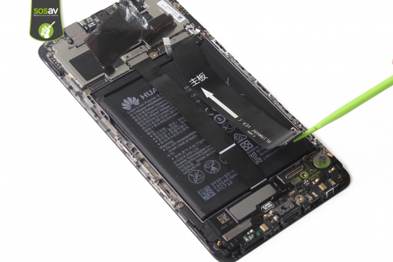

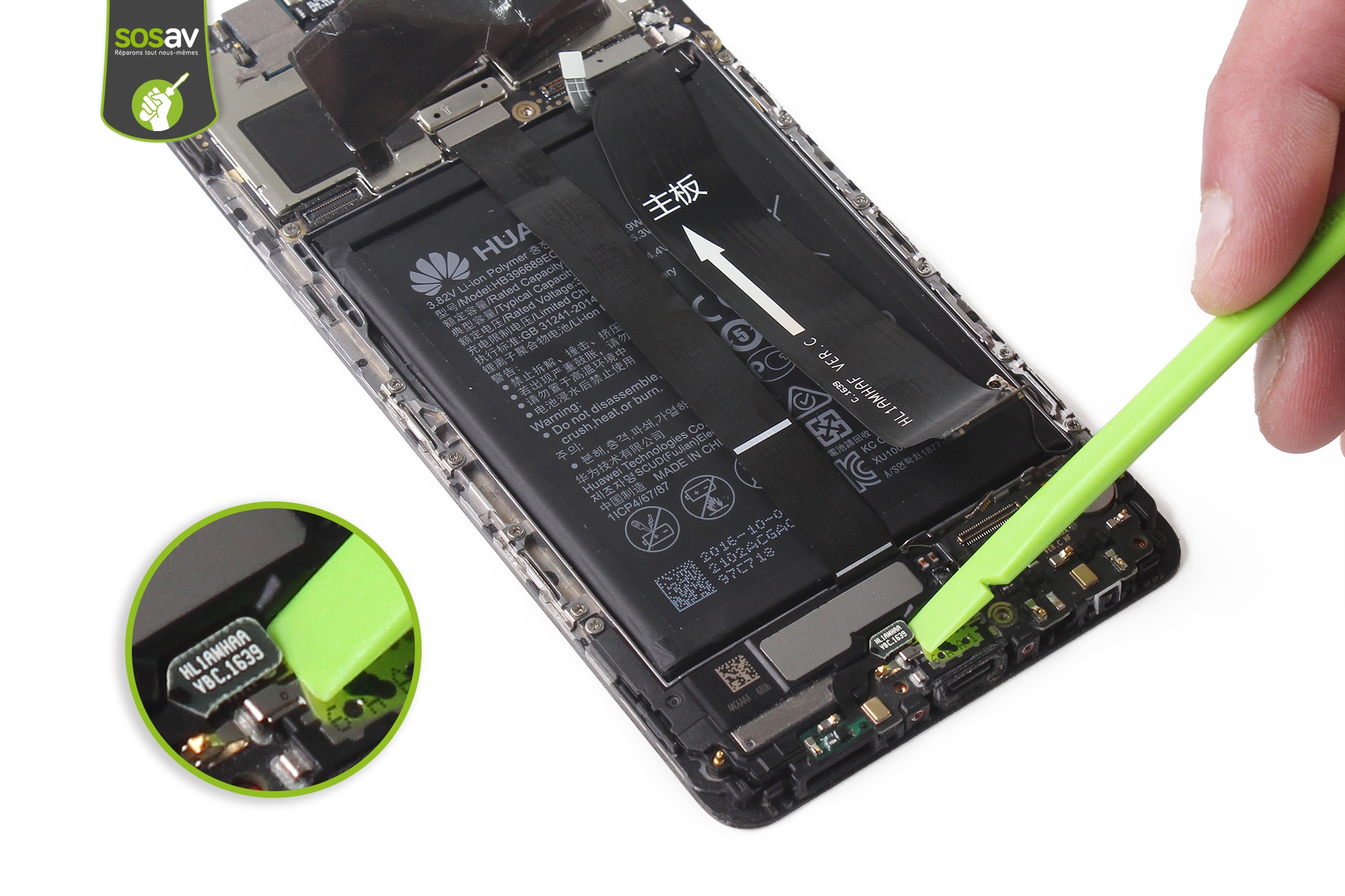

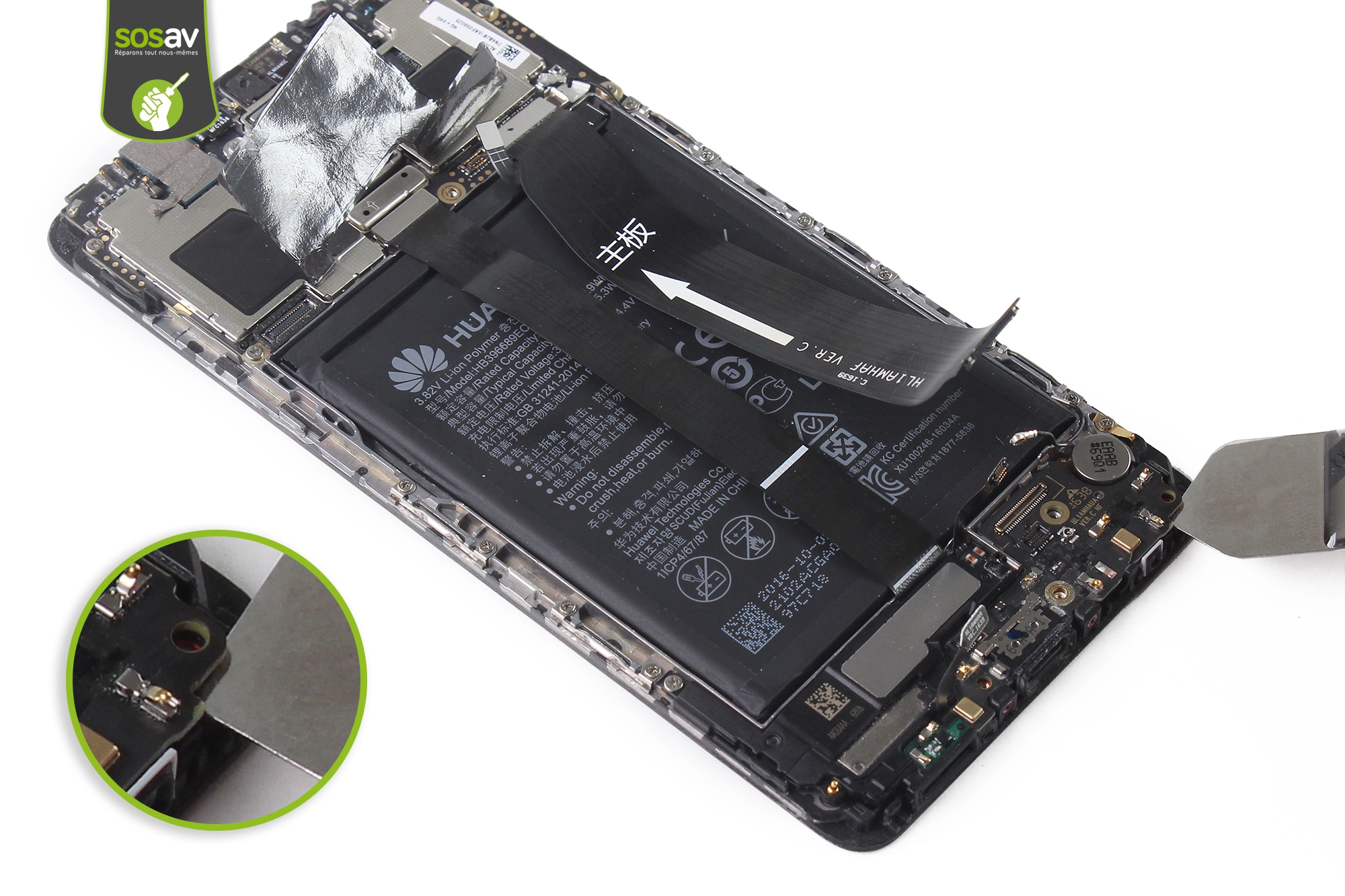

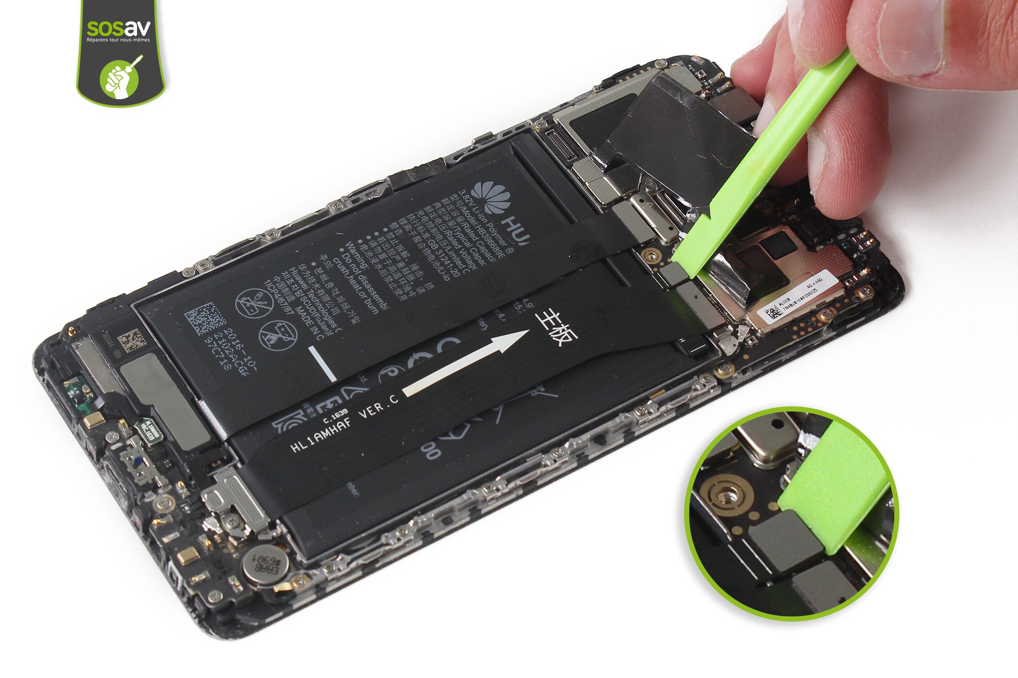

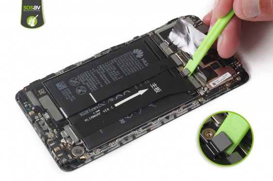

Réutilisez la spatule en nylon pour débrancher le connecteur de la batterie.

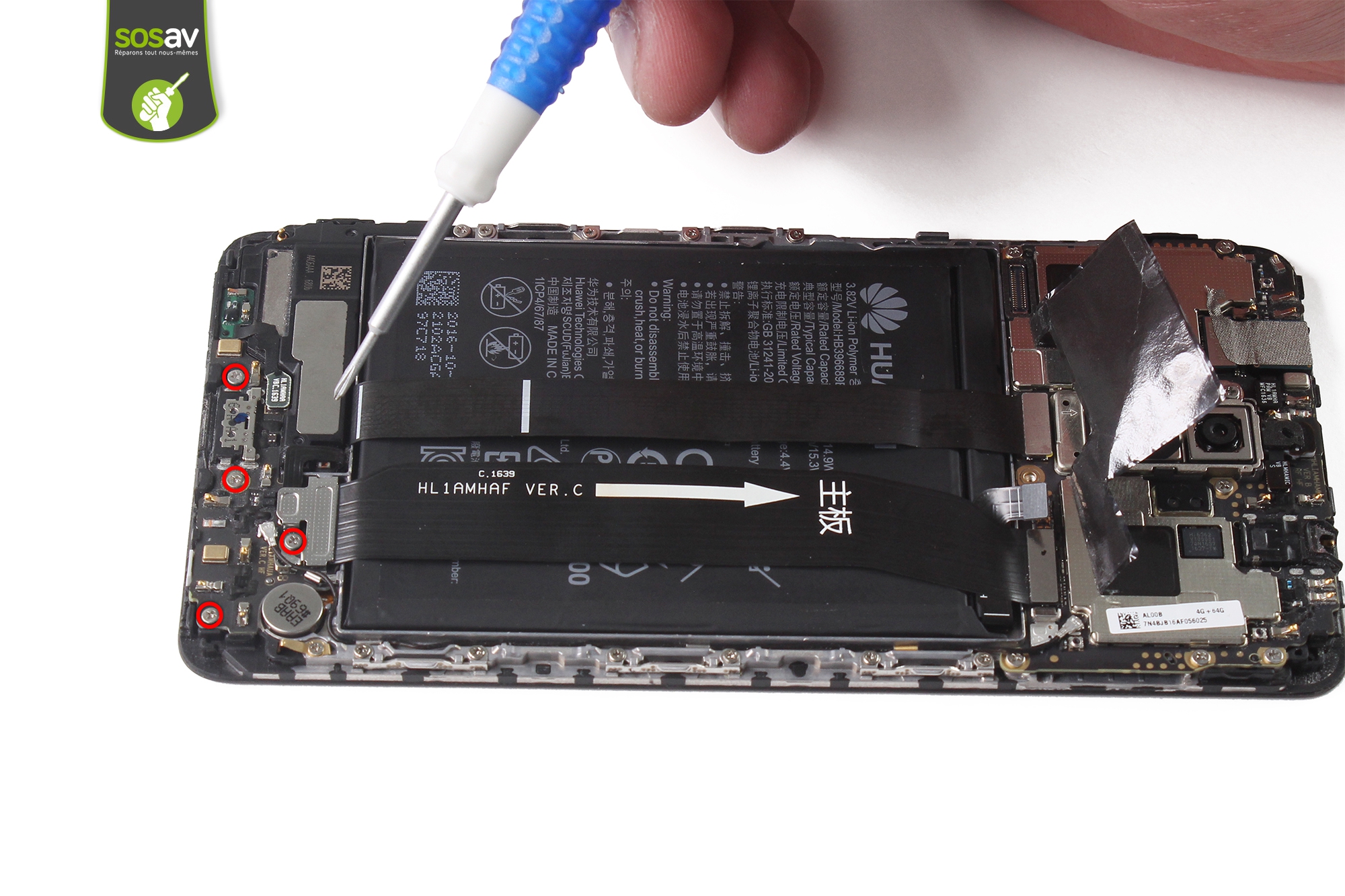

Dévissez à l'aide du cruciforme les quatre vis entourées en rouge maintenant le connecteur de charge.

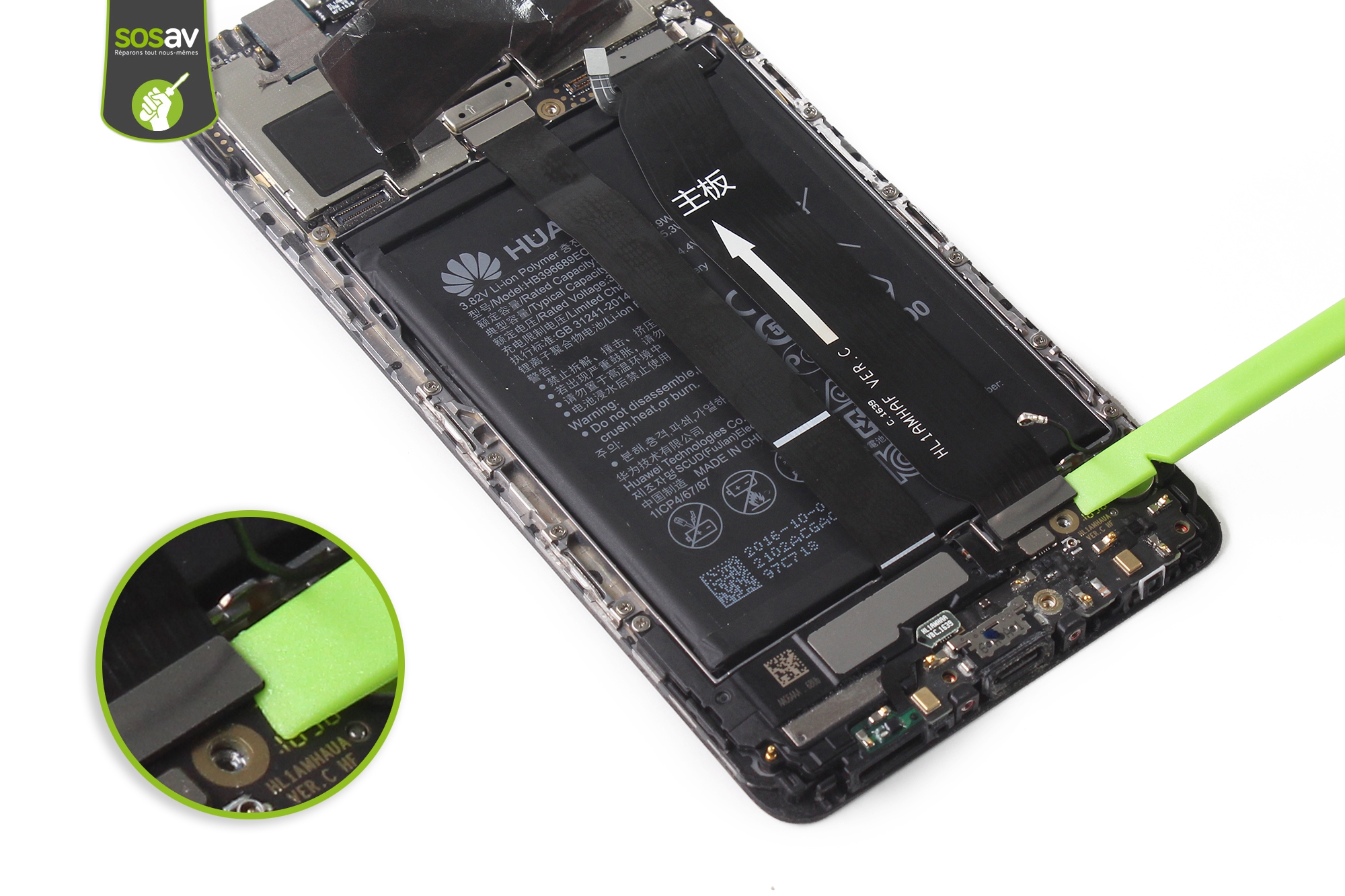

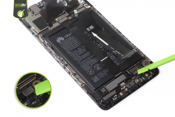

Déconnectez ensuite avec la pointe de la spatule en nylon le câble d'interconnexion côté connecteur de charge.

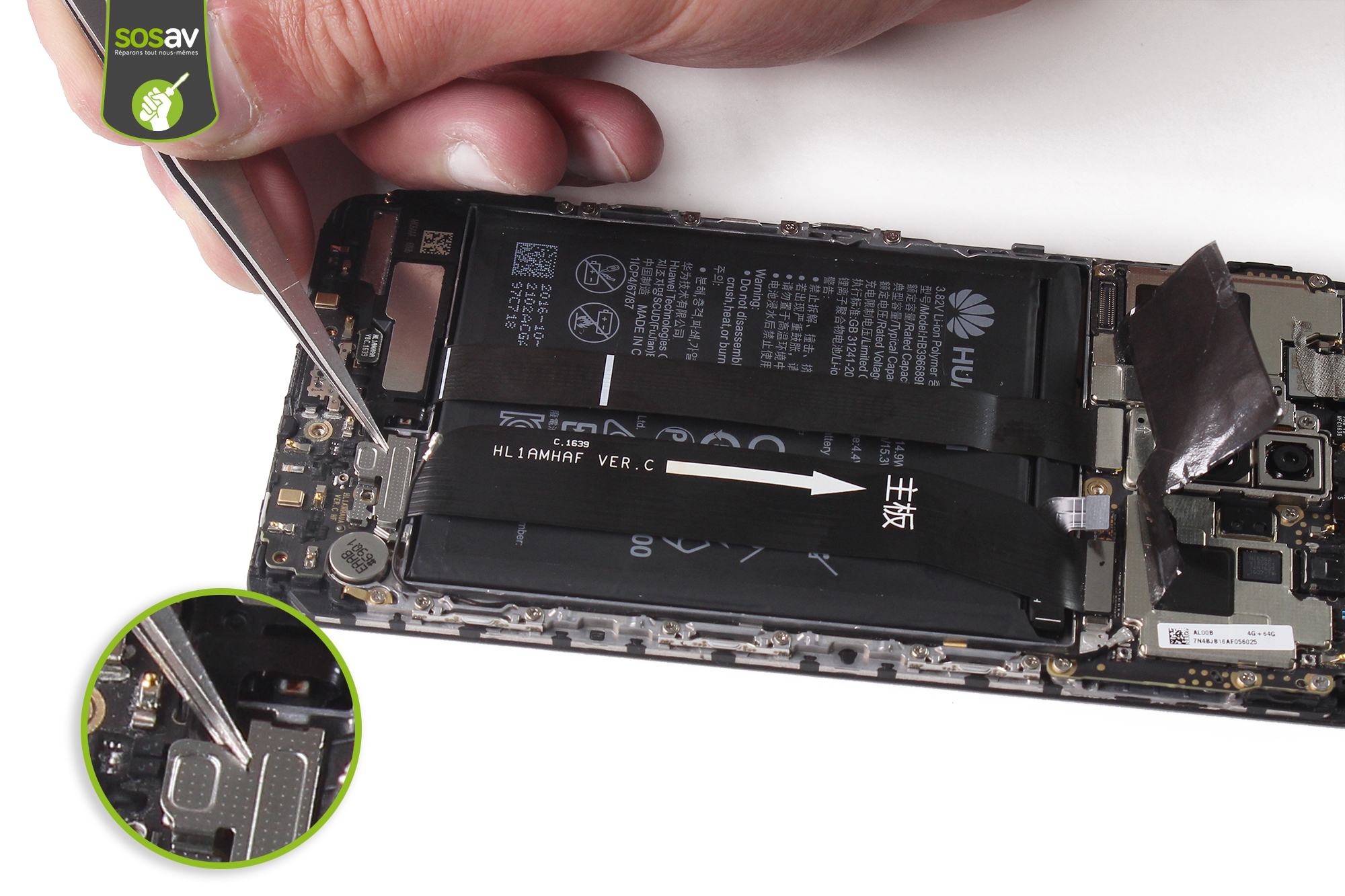

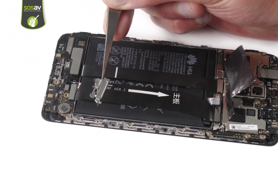

Saisissez l'élément métallique de protection de la nappe connecteur de charge et procédez à son retrait avec la pince.

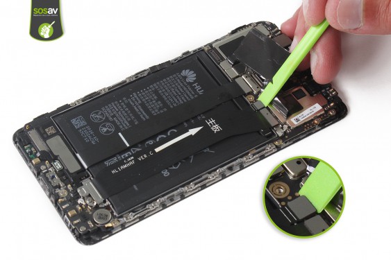

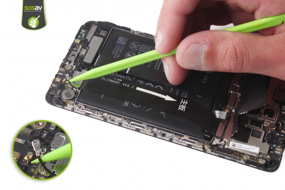

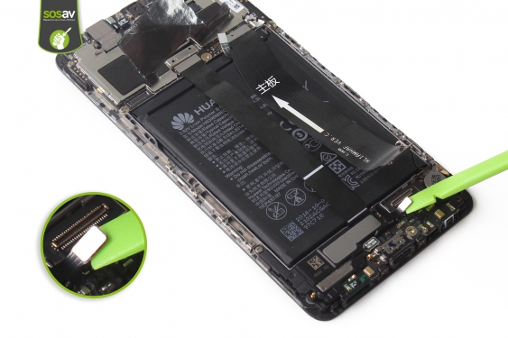

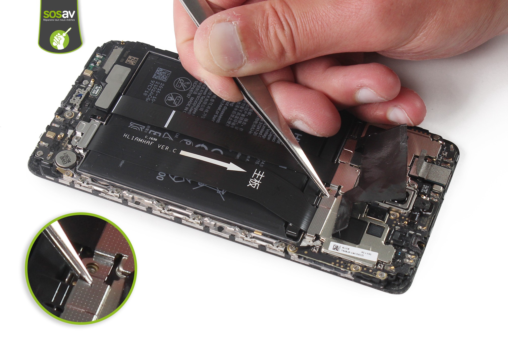

Reprenez la spatule en nylon pour déconnecter la nappe de liaison du connecteur de charge puis la 1ère nappe du haut-parleur externe.
Déconnectez ensuite la seconde nappe du haut-parleur externe toujours avec la spatule en nylon.

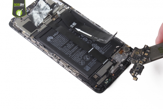

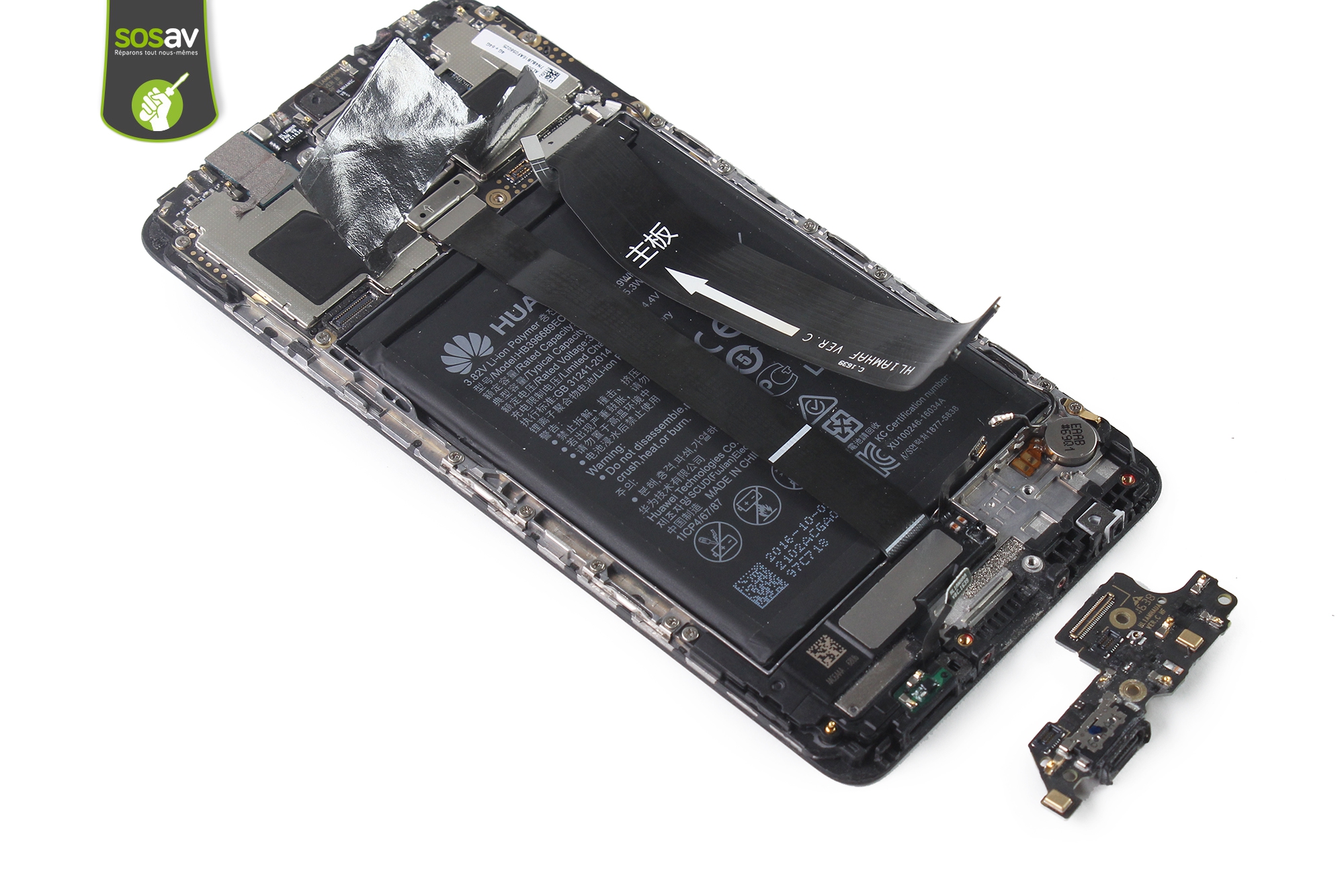

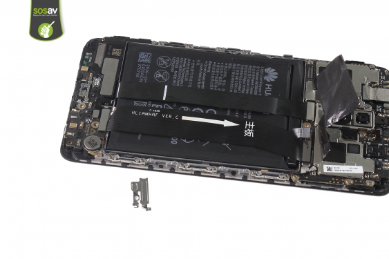

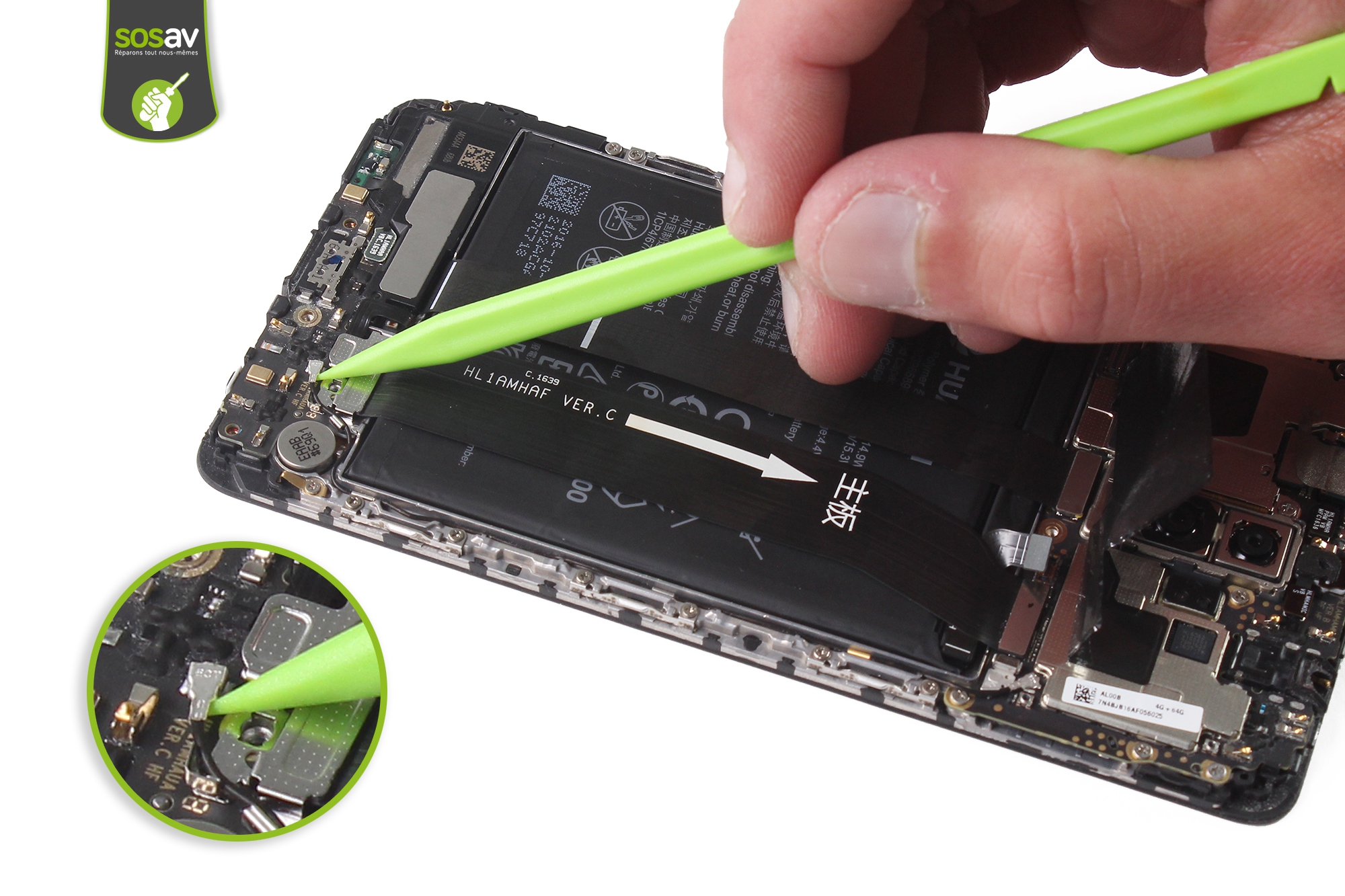

Réutilisez la spatule iSesamo pour déclipser le connecteur de charge.
Le connecteur de charge de votre Mate 9 est désormais démonté.

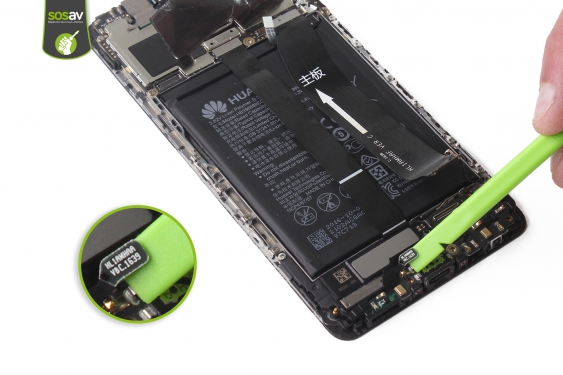

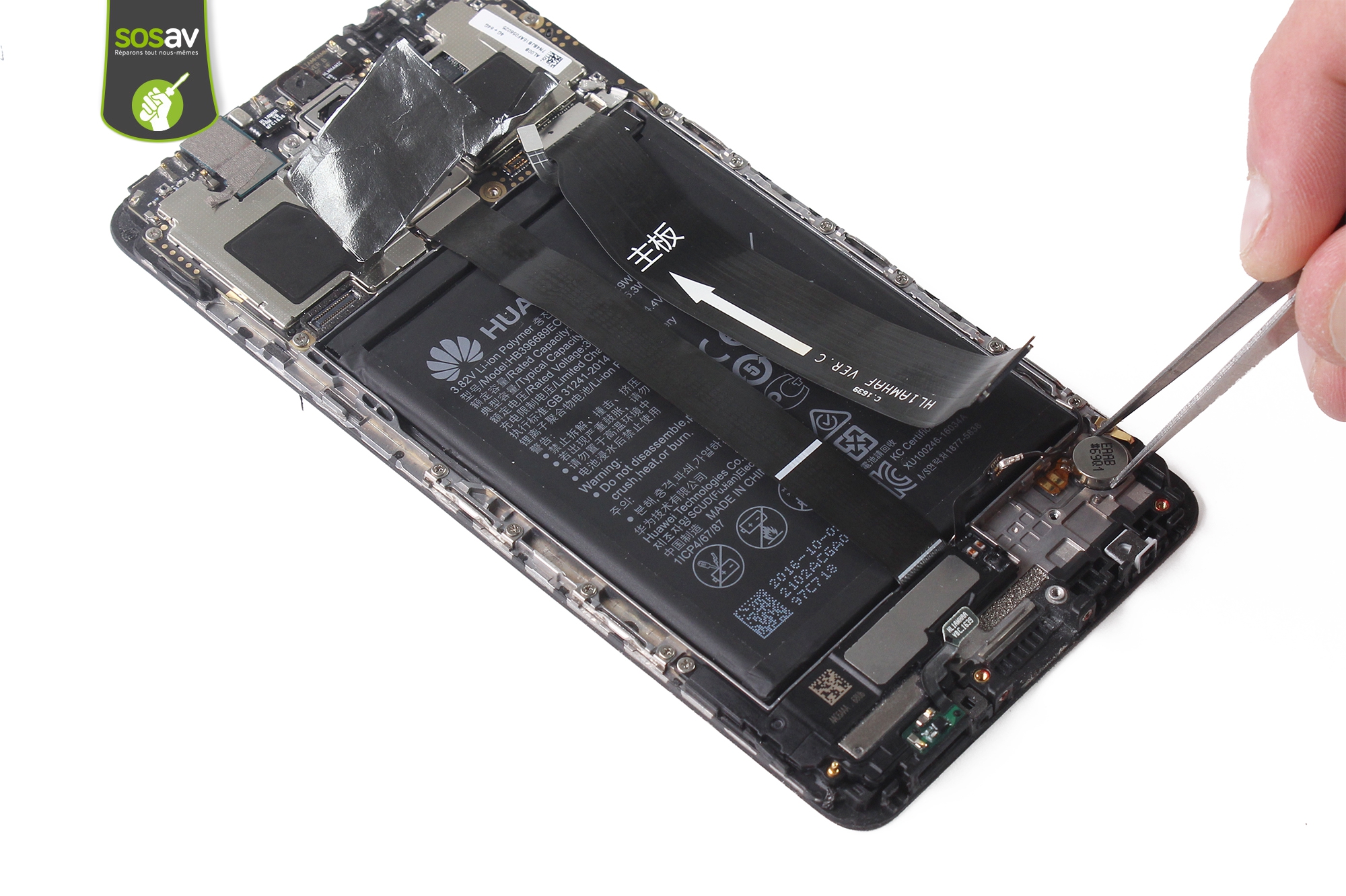

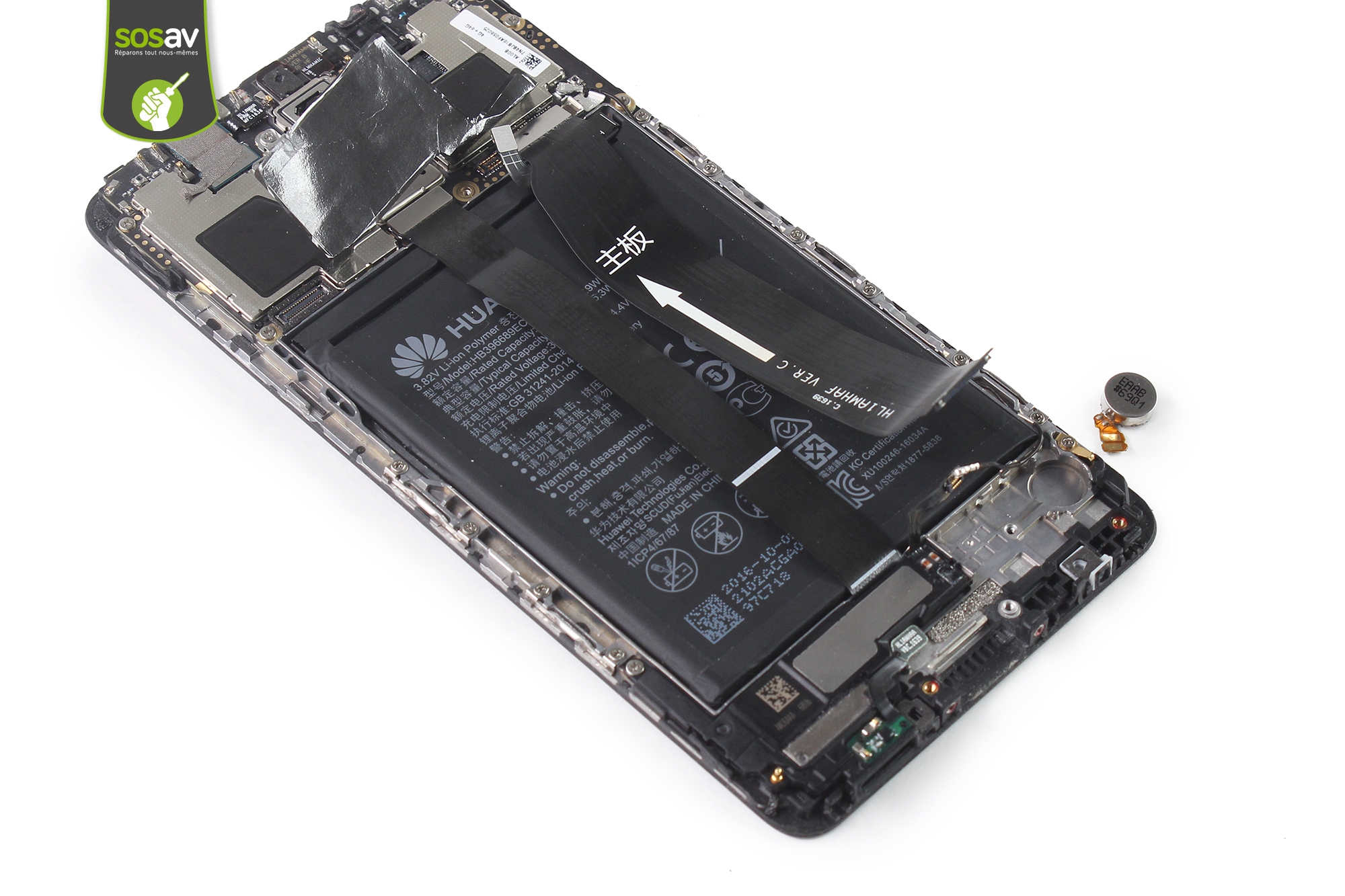

Saisissez le vibreur avec la pince et procédez à son retrait.
Le vibreur Mate 9 est désormais démonté.Procédez à son remplacement par un vibreur neuf si cela est nécessaire.
