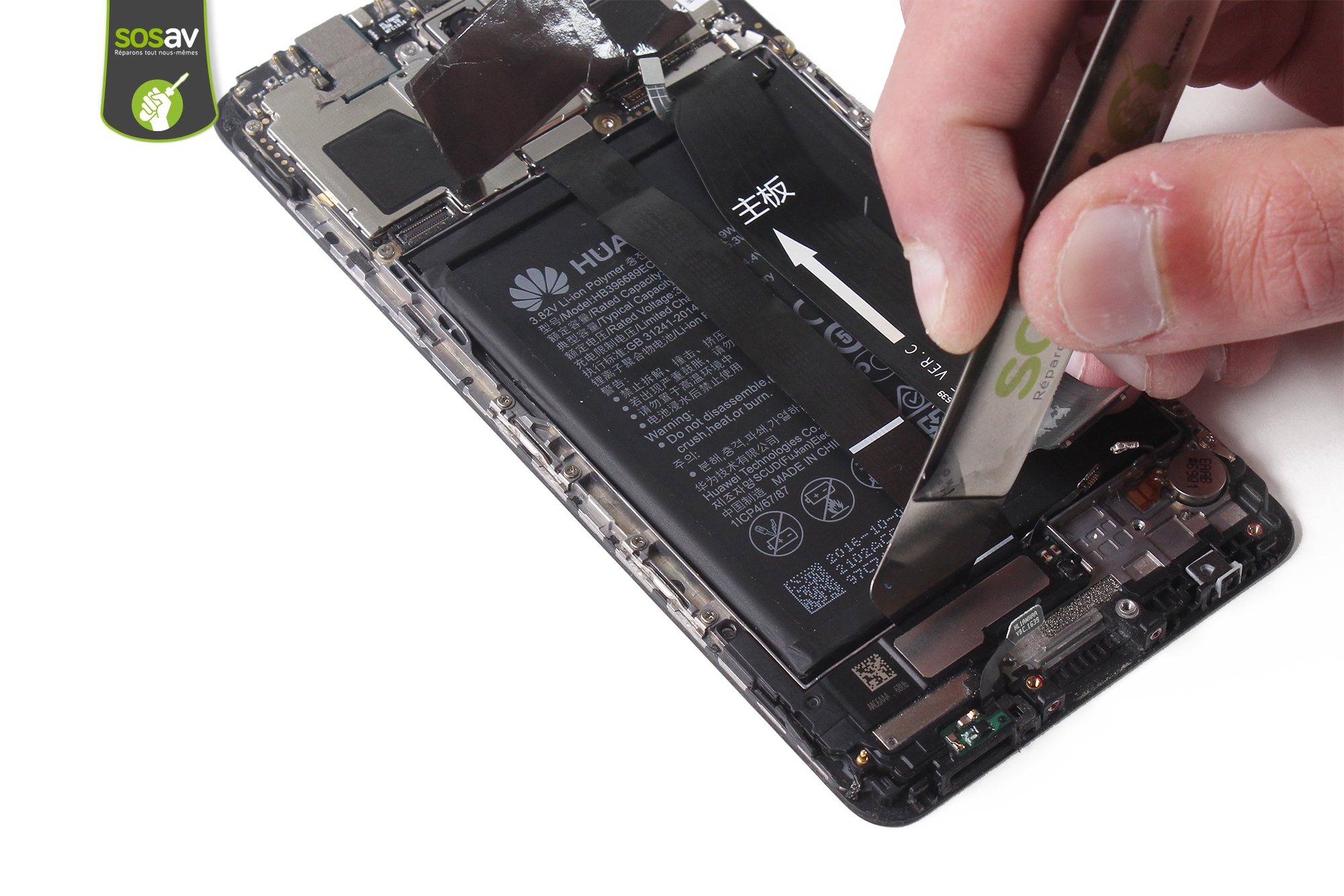

Reprenez la spatule en nylon pour déconnecter la nappe de liaison du connecteur de charge puis la 1ère nappe du haut-parleur externe.
Déconnectez ensuite la seconde nappe du haut-parleur externe toujours avec la spatule en nylon.
Réutilisez la spatule iSesamo pour déclipser le connecteur de charge.

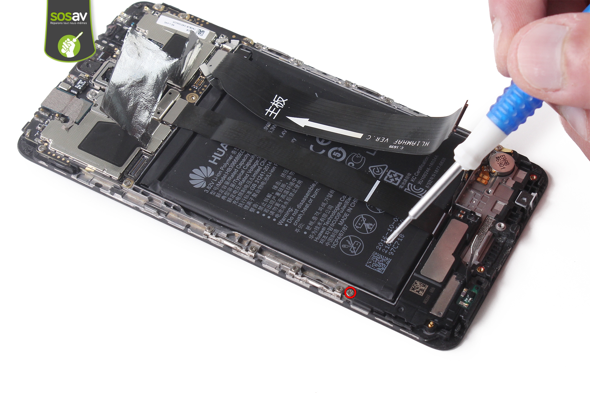

Dévissez la vis cruciforme entourée en rouge maintenant le bloc haut-parleur externe.

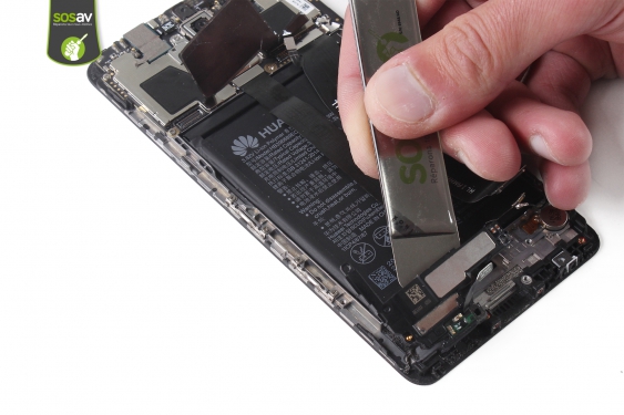

Insérez la spatule iSesamo dans l'interstice haut-parleur externe-châssis et faites doucement levier afin de déclipser le bloc haut-parleur externe.Procédez à son retrait.

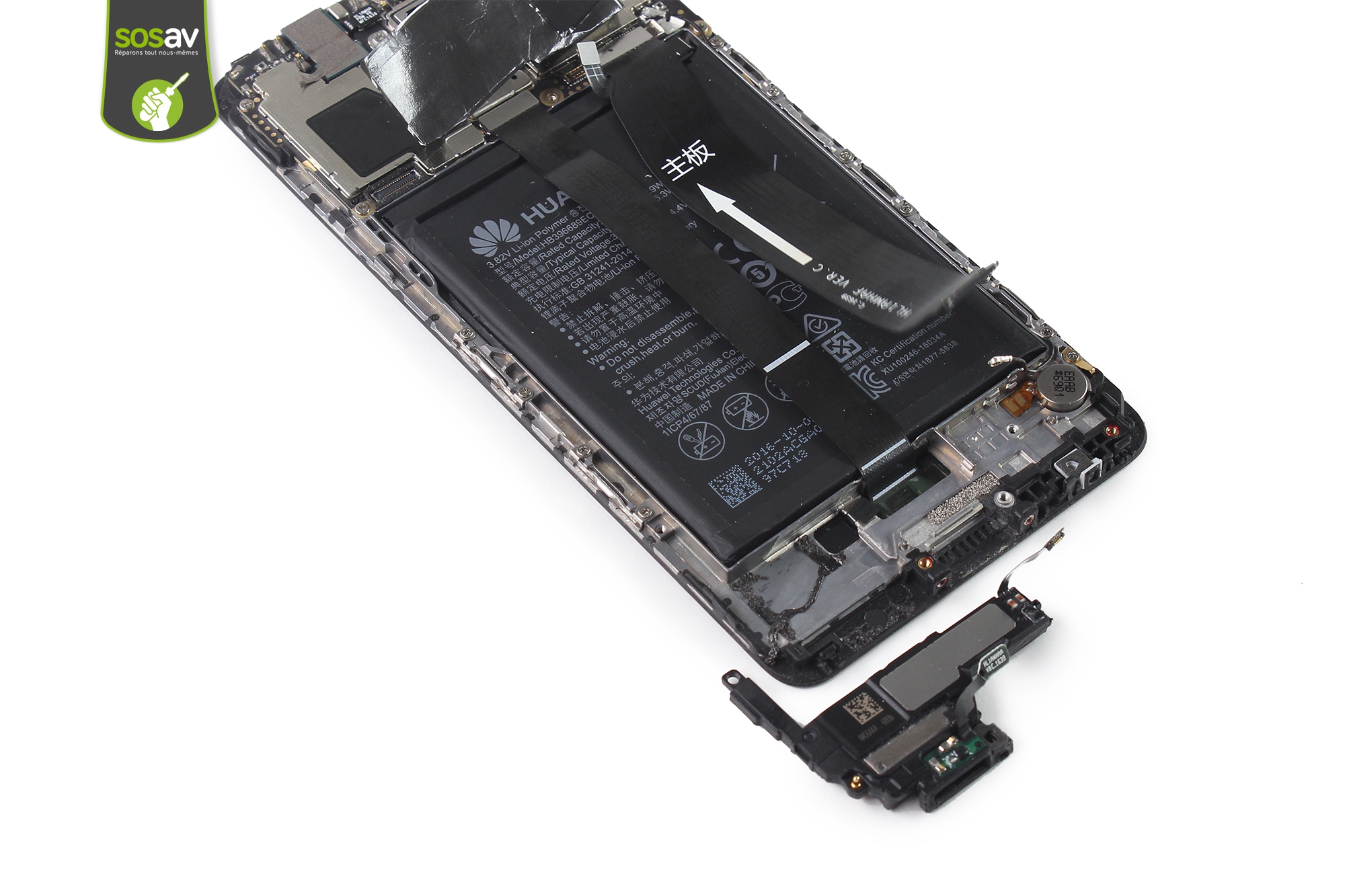

Le haut-parleur externe Mate 9 est désormais démonté.En cas de problème de son, remplacez-le par un haut-parleur neuf.
