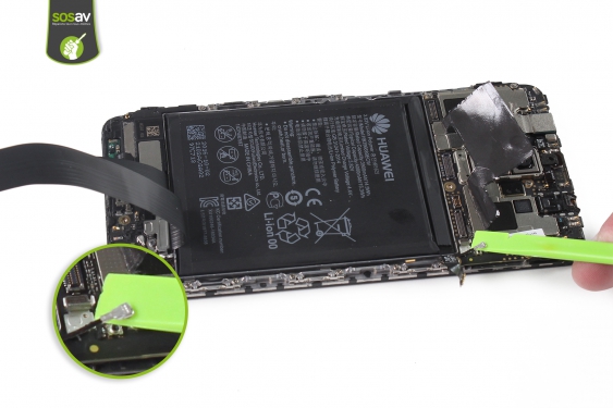

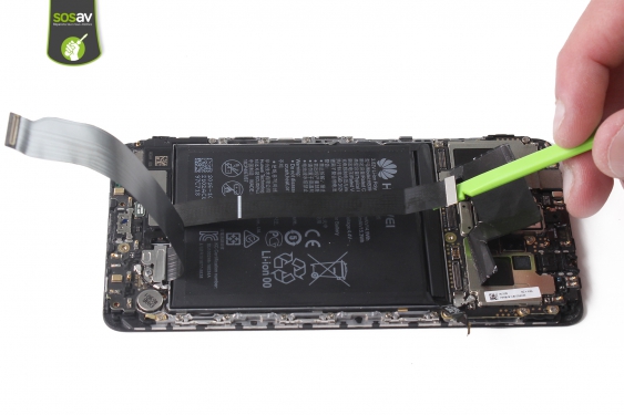

Réutilisez la spatule en nylon pour débrancher le connecteur de la batterie.Déconnectez ensuite, toujours avec la spatule, la nappe de liaison du connecteur de charge.

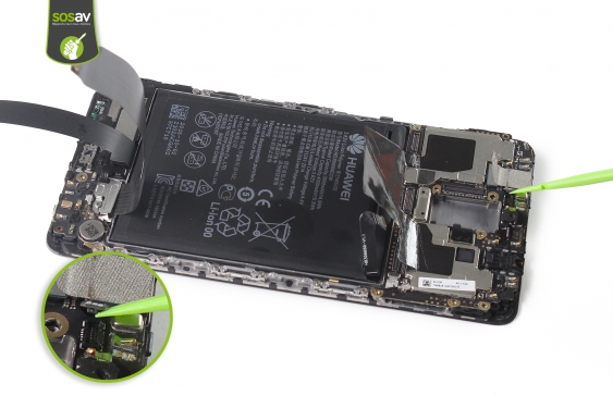

Puis, conservez la spatule pour déverrouiller la nappe de l'écran LCD.Poursuivez en déconnectant ensuite le câble d'interconnexion côté carte mère.

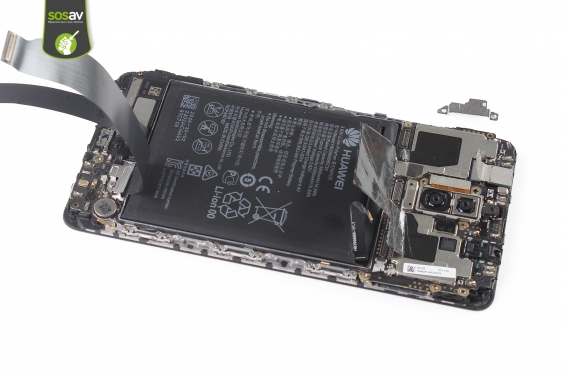

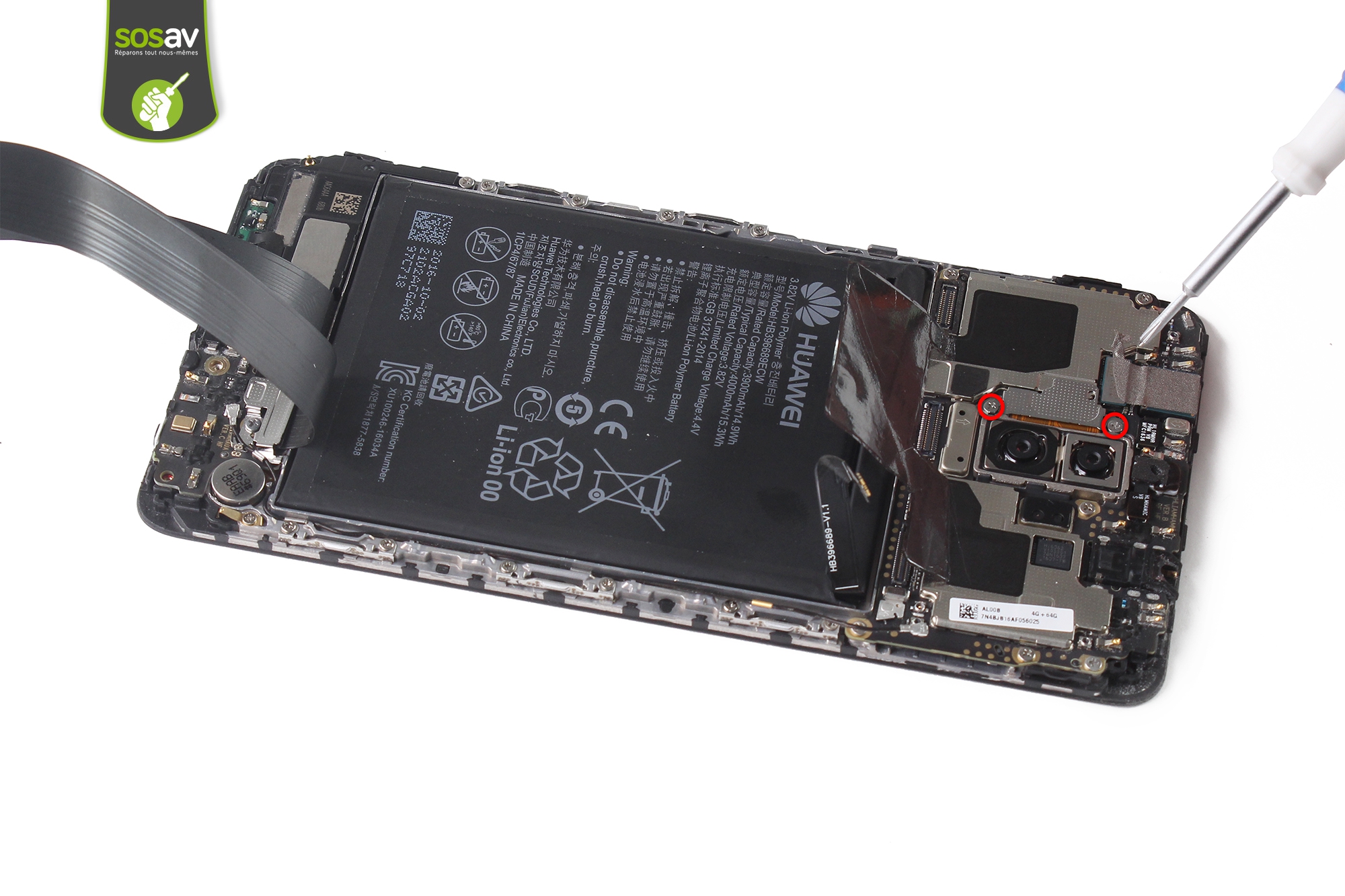

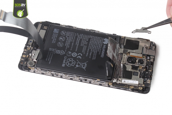

Dévissez à l'aide du cruciforme les deux vis entourées en rouge maintenant la plaque de protection de la caméra arrière.
Saisissez la plaque métallique et procédez à son retrait avec la pince.

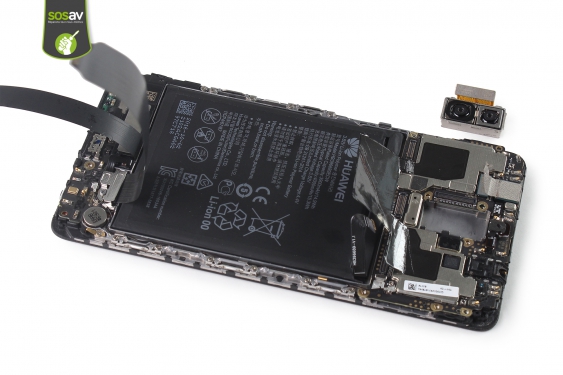

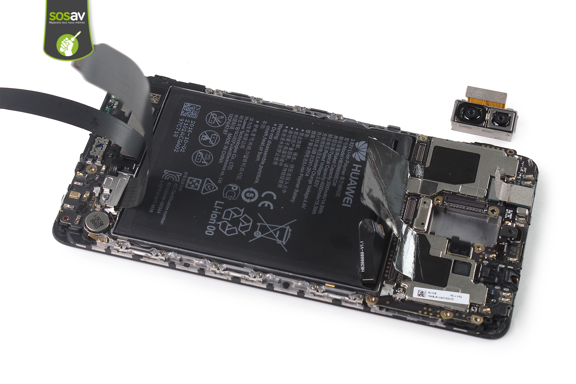

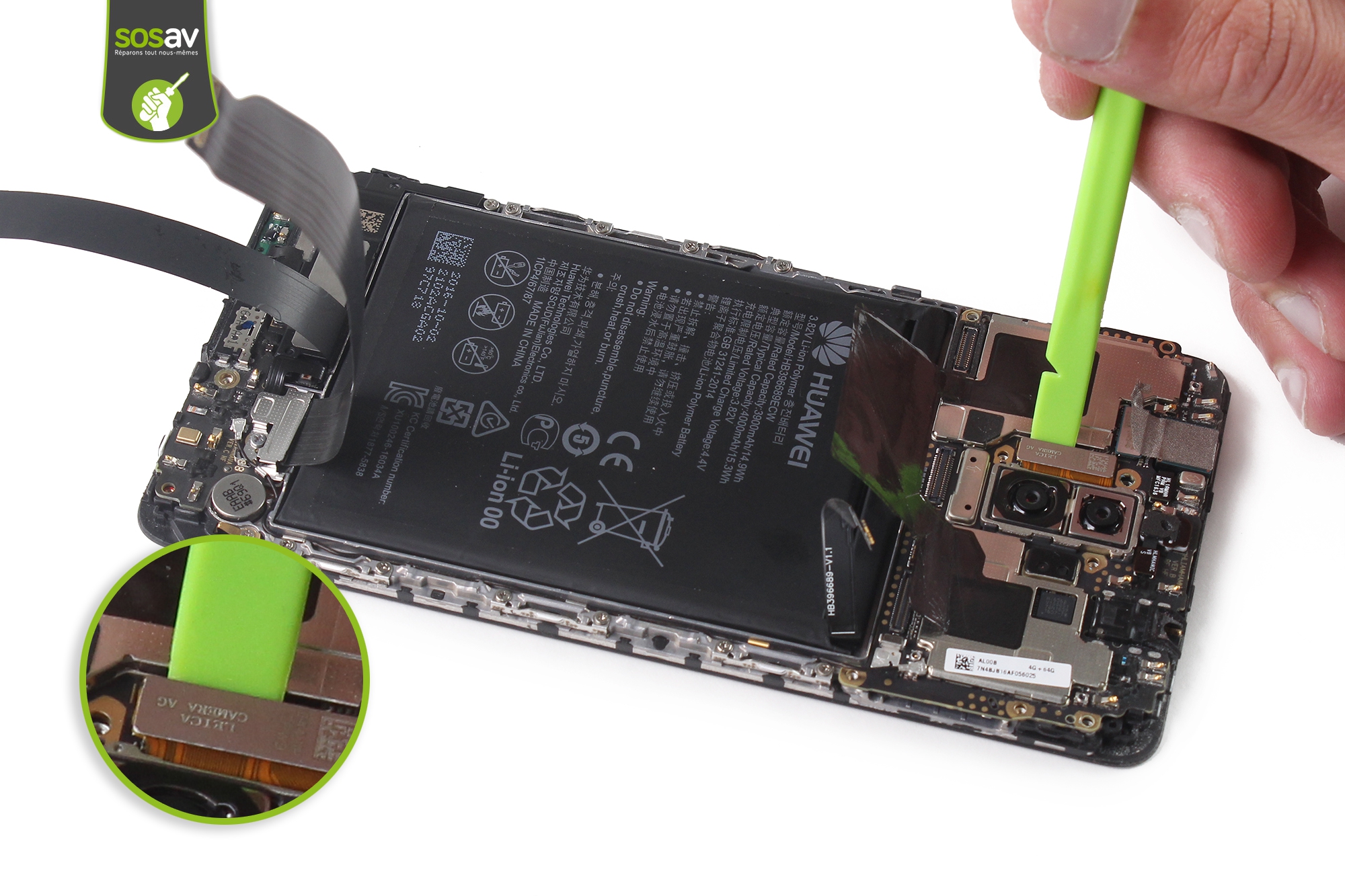

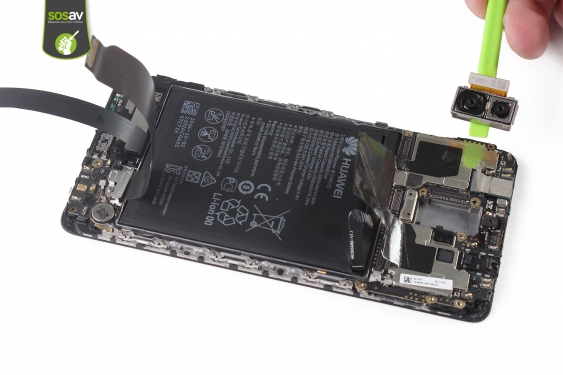

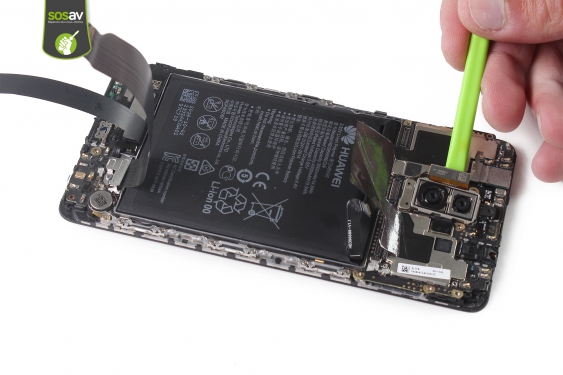

Déconnectez ensuite la caméra arrière en utilisant la spatule en nylon.Procédez à son retrait.
La caméra arrière est désormais démontée.

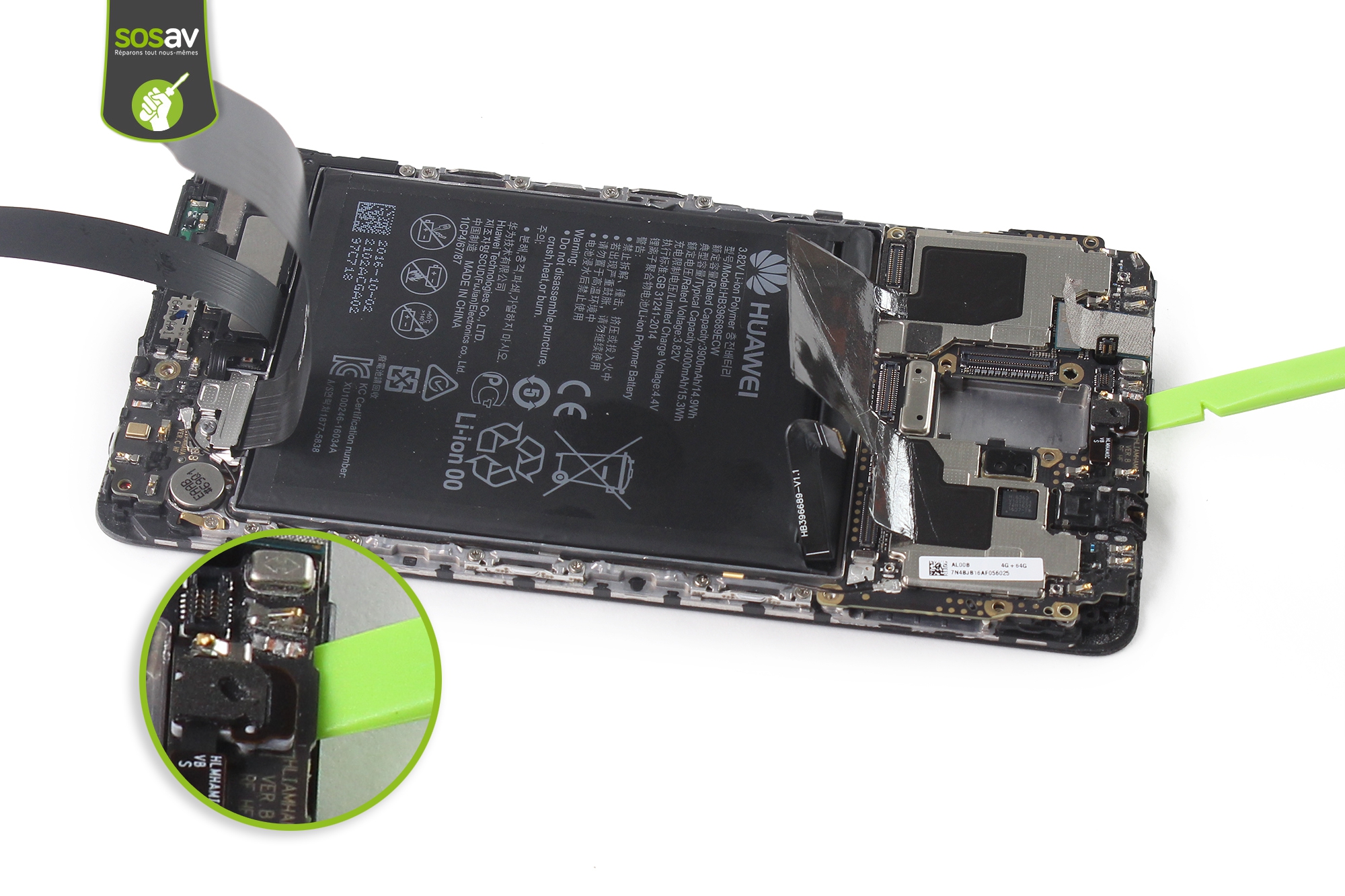

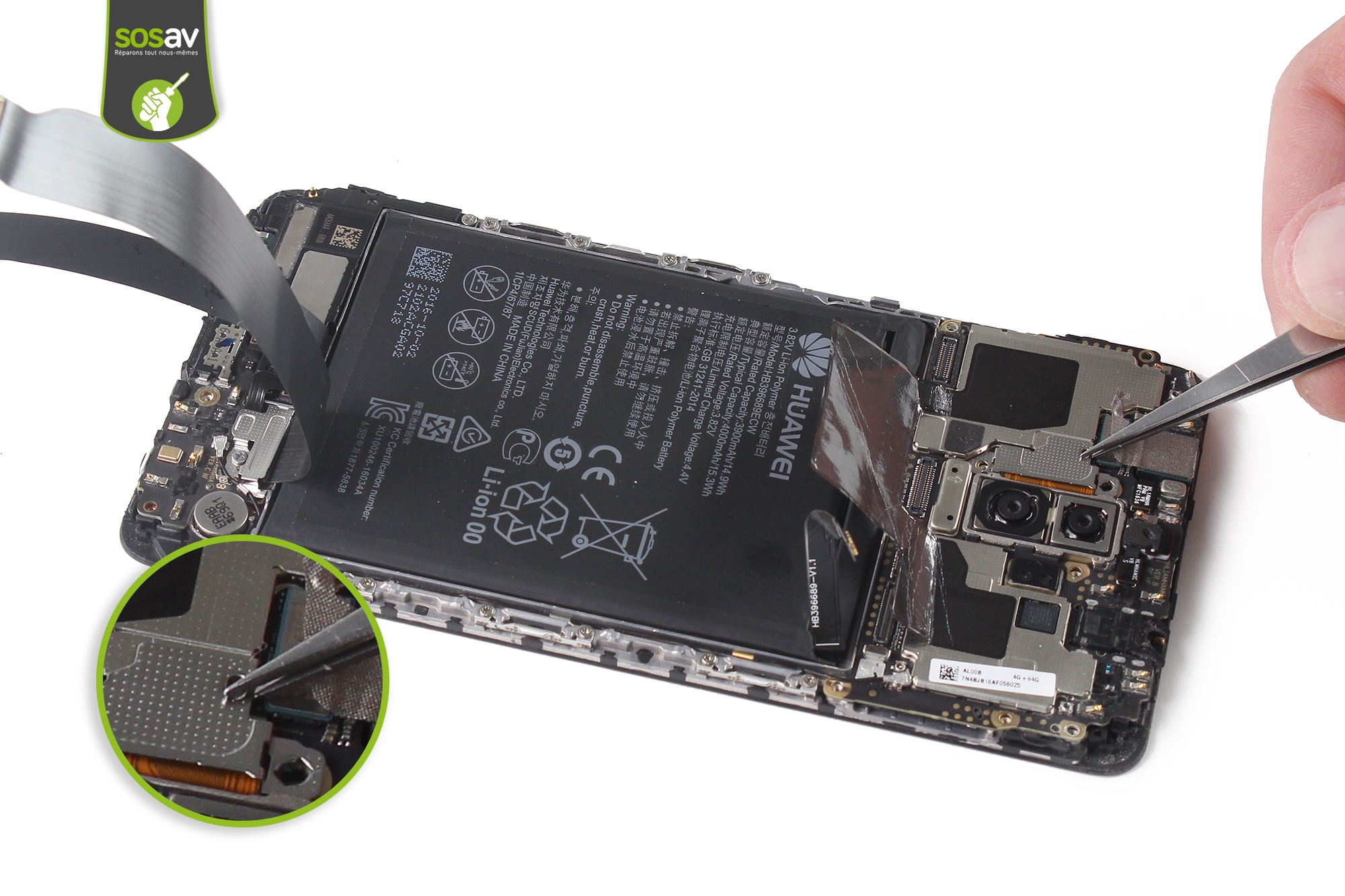

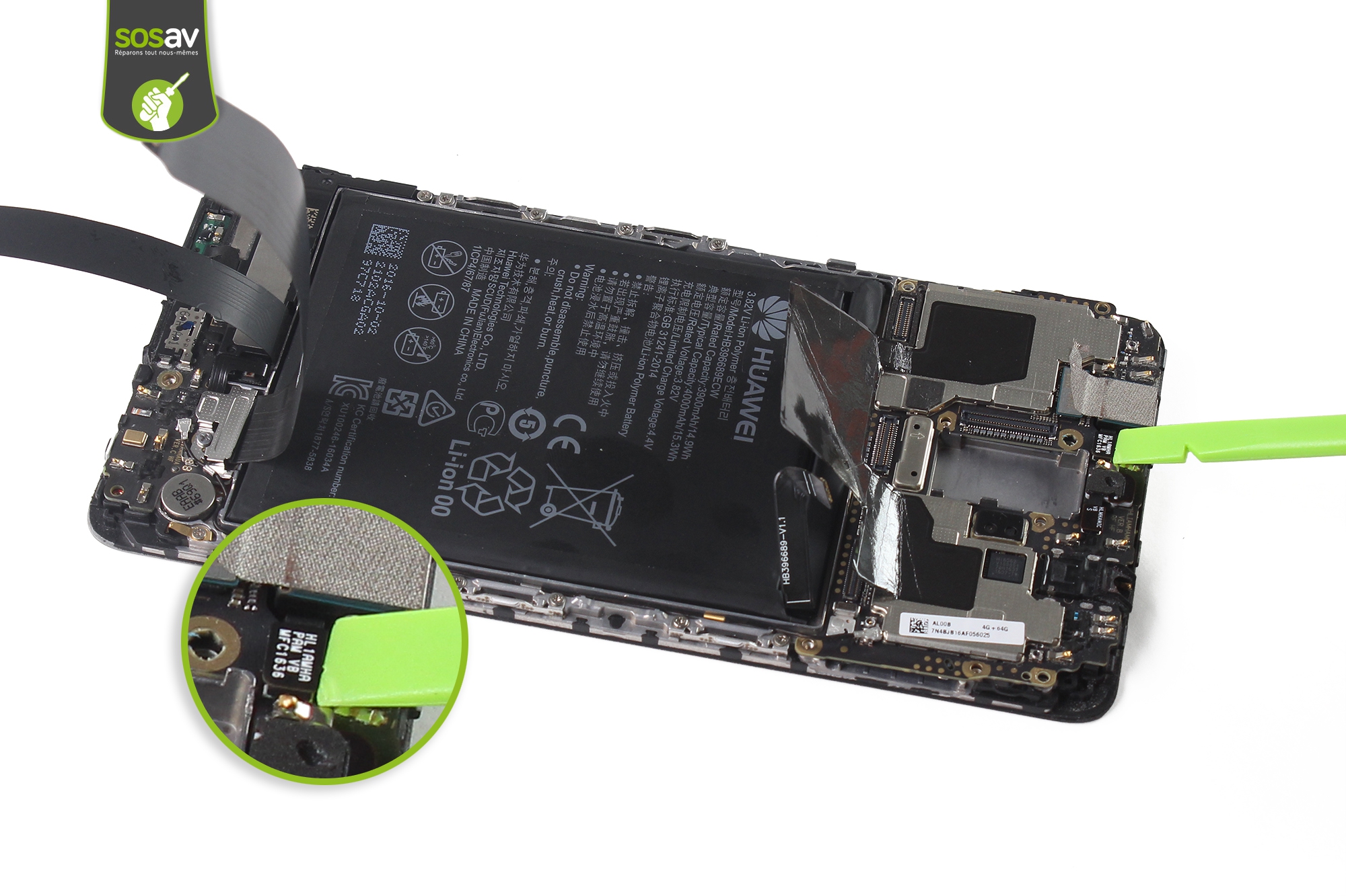

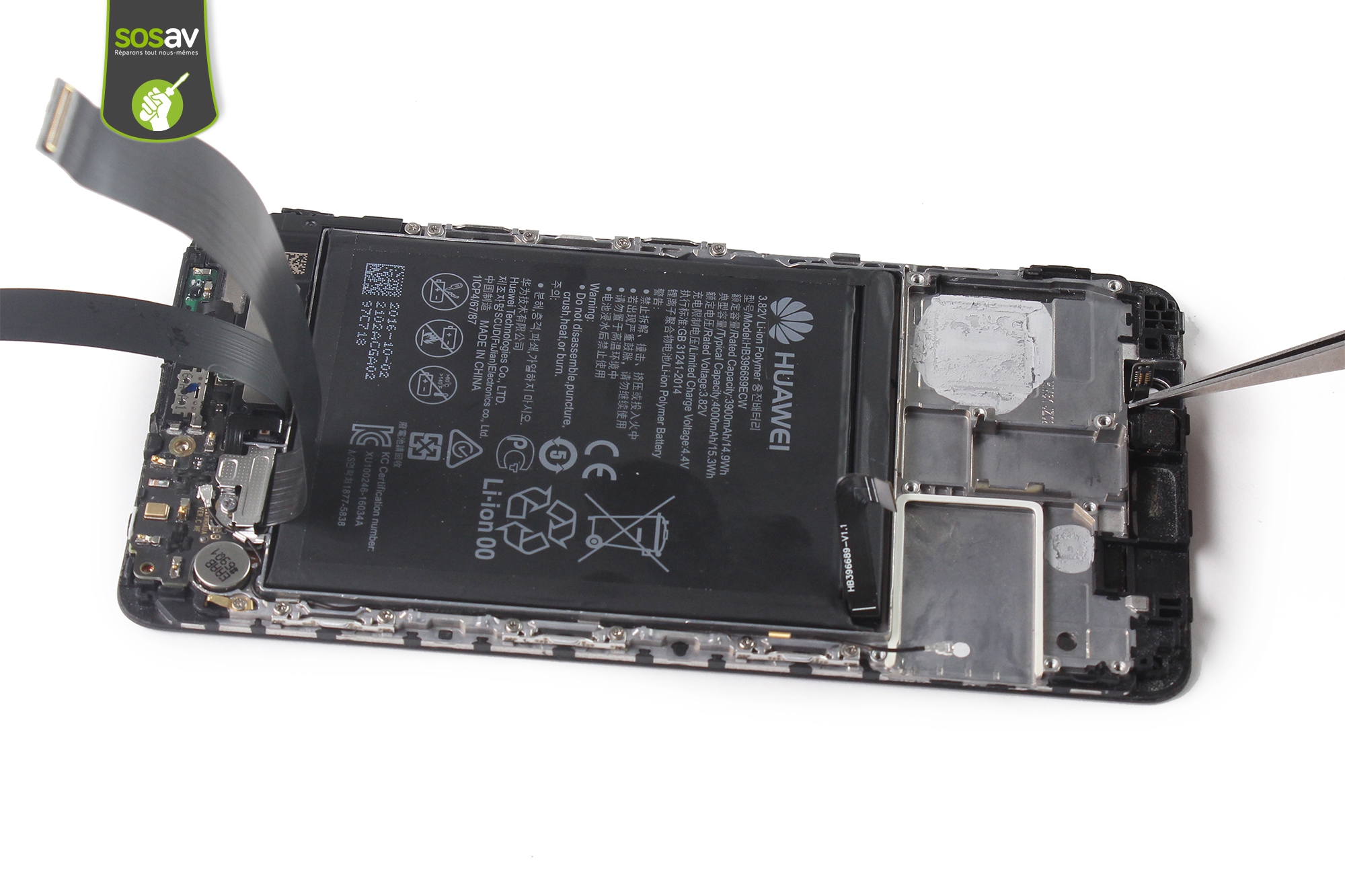

Déconnectez à présent la nappe du capteur proximité/luminosité, toujours avec la spatule en nylon.

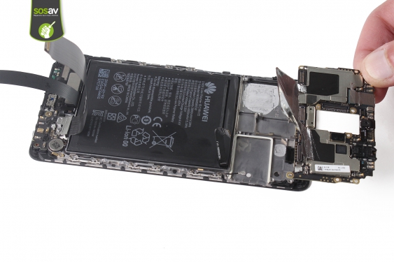

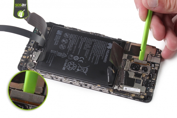

Conservez la spatule en nylon pour soulever la carte mère depuis sa partie supérieure centrale.Procédez à son retrait.

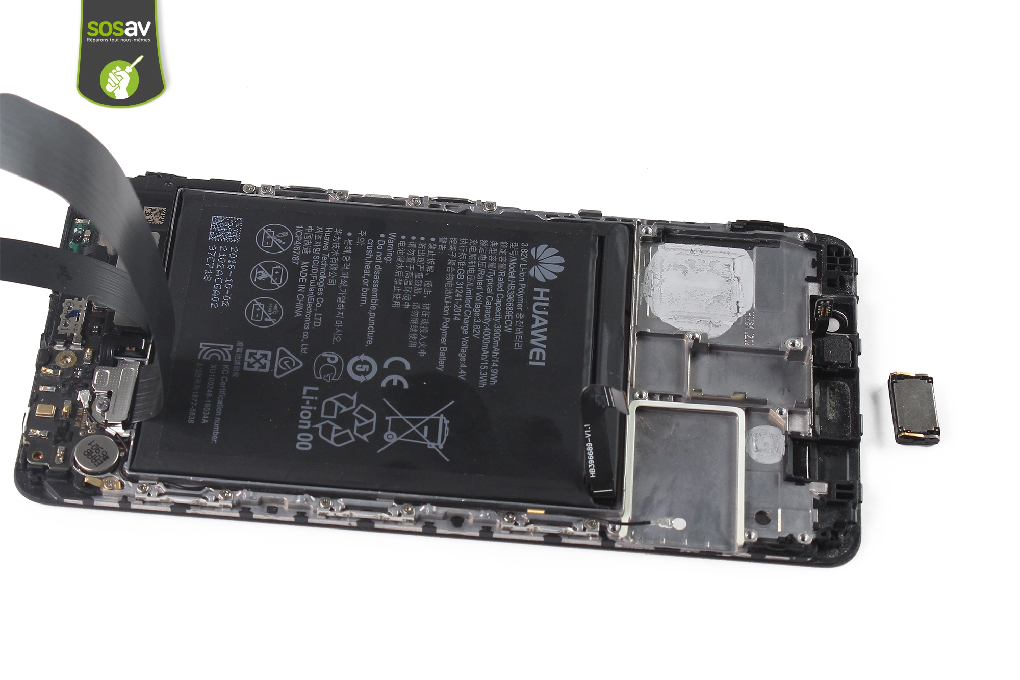

Reprenez la spatule iSesamo afin de décoller délicatement le haut-parleur interne.Procédez à son retrait.
Le haut-parleur interne de votre Mate 9 est désormais démonté.

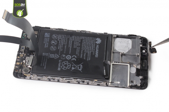

Saisissez le capteur proximité/luminosité à l'aide de la pince et procédez à son retrait.

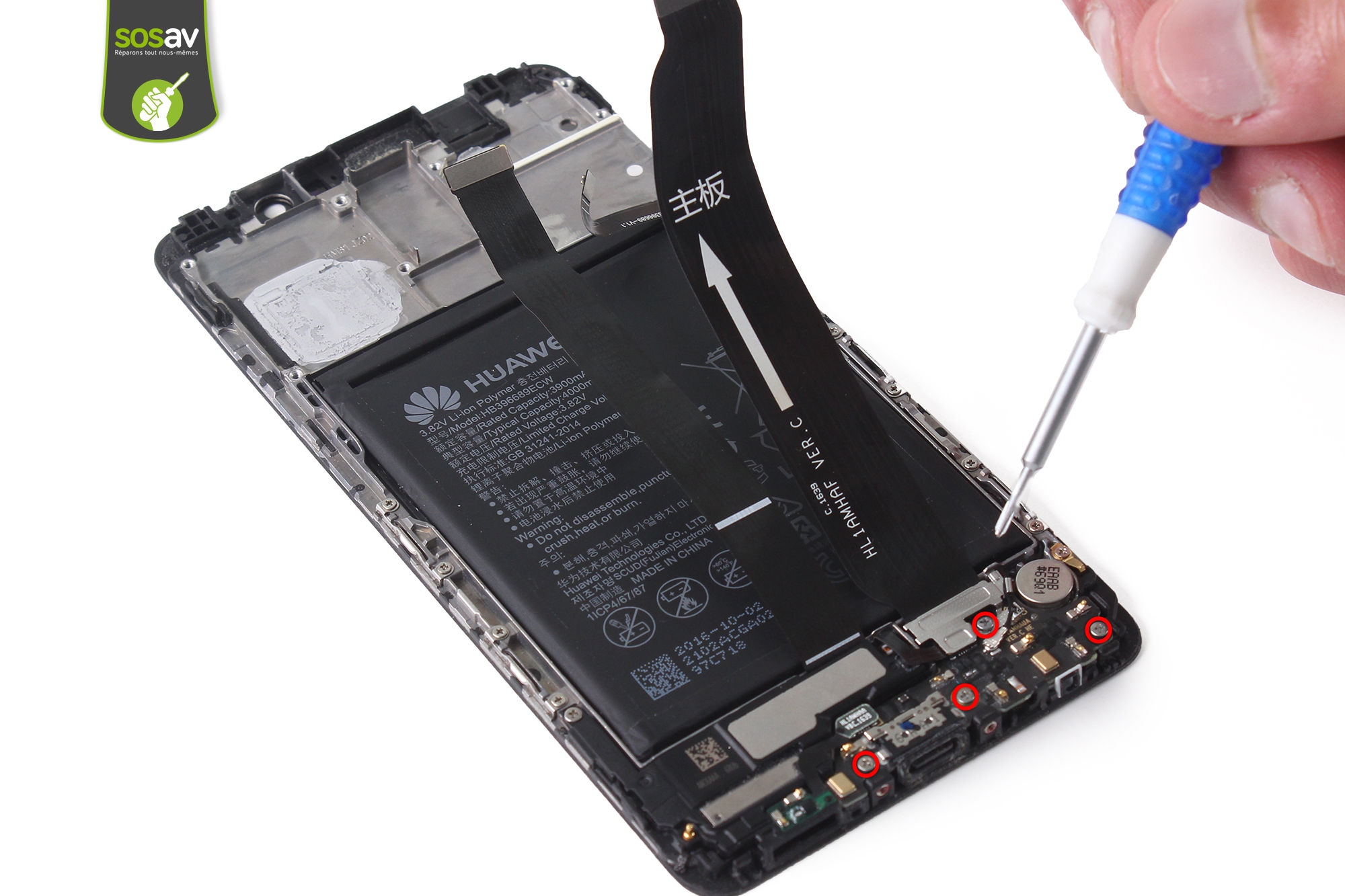

Dévissez les 4 vis cruciformes entourées en rouge maintenant le connecteur de charge.

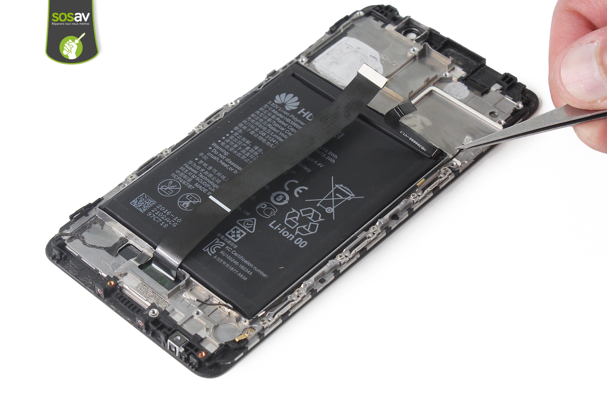

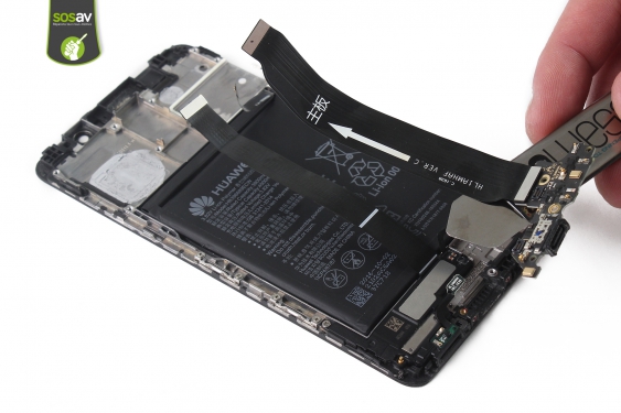

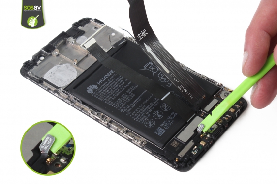

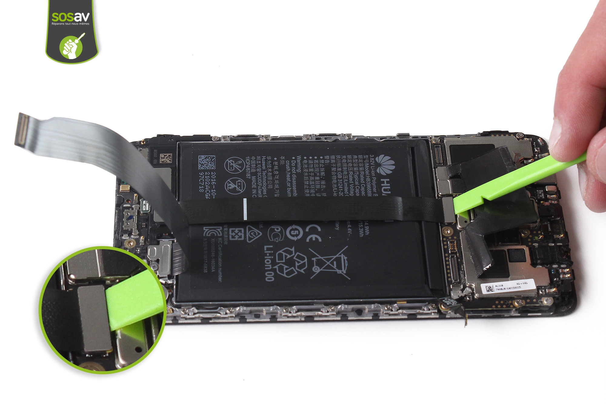

Déconnectez ensuite à l'aide de la spatule en nylon le câble d'interconnexion côté connecteur de charge.

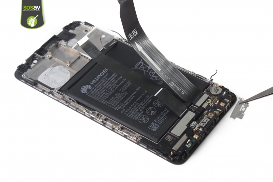

Saisissez l'élément métallique de protection de la nappe connecteur de charge et procédez à son retrait avec la pince.

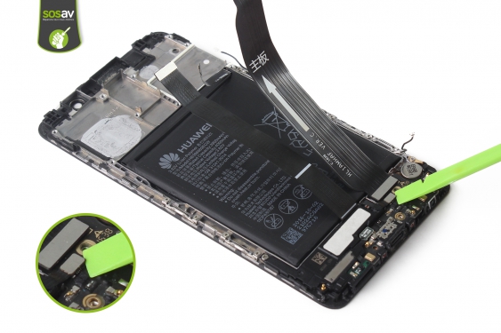

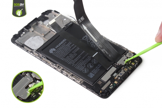

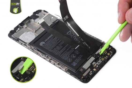

Déconnectez la première et la seconde nappe du haut-parleur externe grâce à la spatule en nylon.
Etape 25

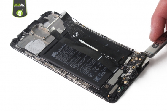

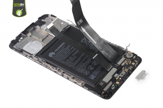

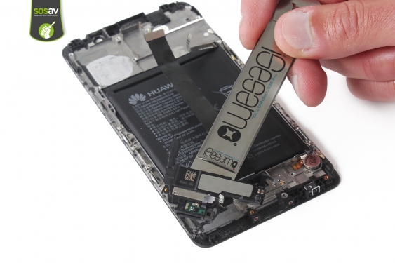

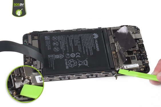

Utilisez la spatule iSesamo pour déclipser ensuite le connecteur de charge.Procédez à son retrait.

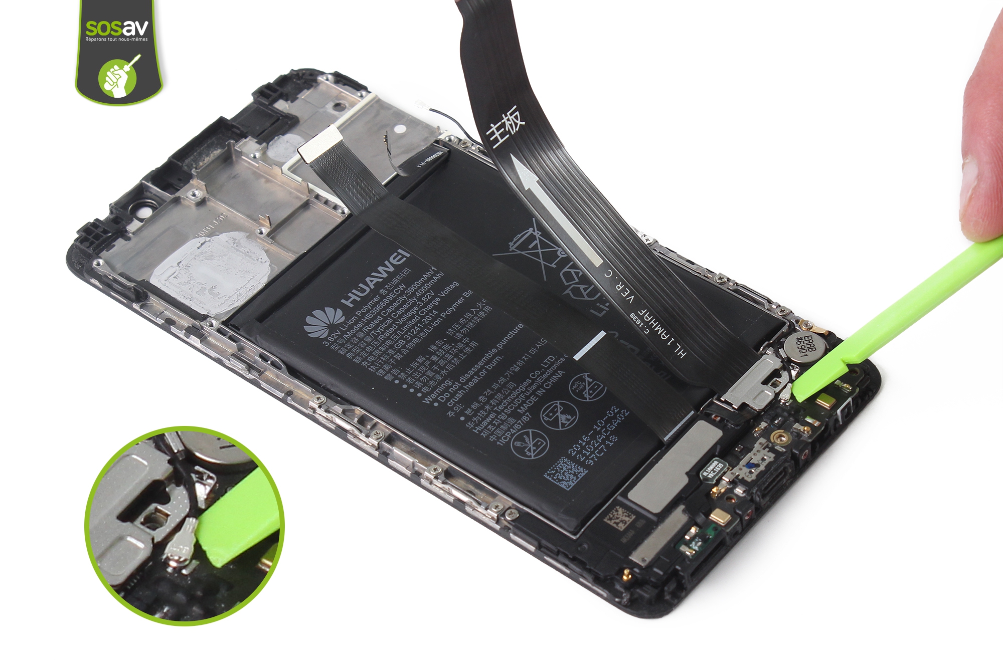

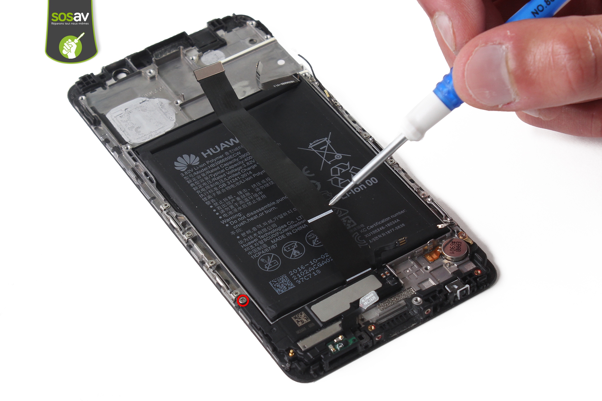

Dévissez ensuite à l'aide du cruciforme la vis entourée en rouge maintenant le haut-parleur externe.
Etape 27

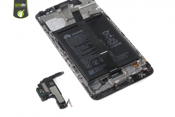

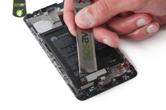

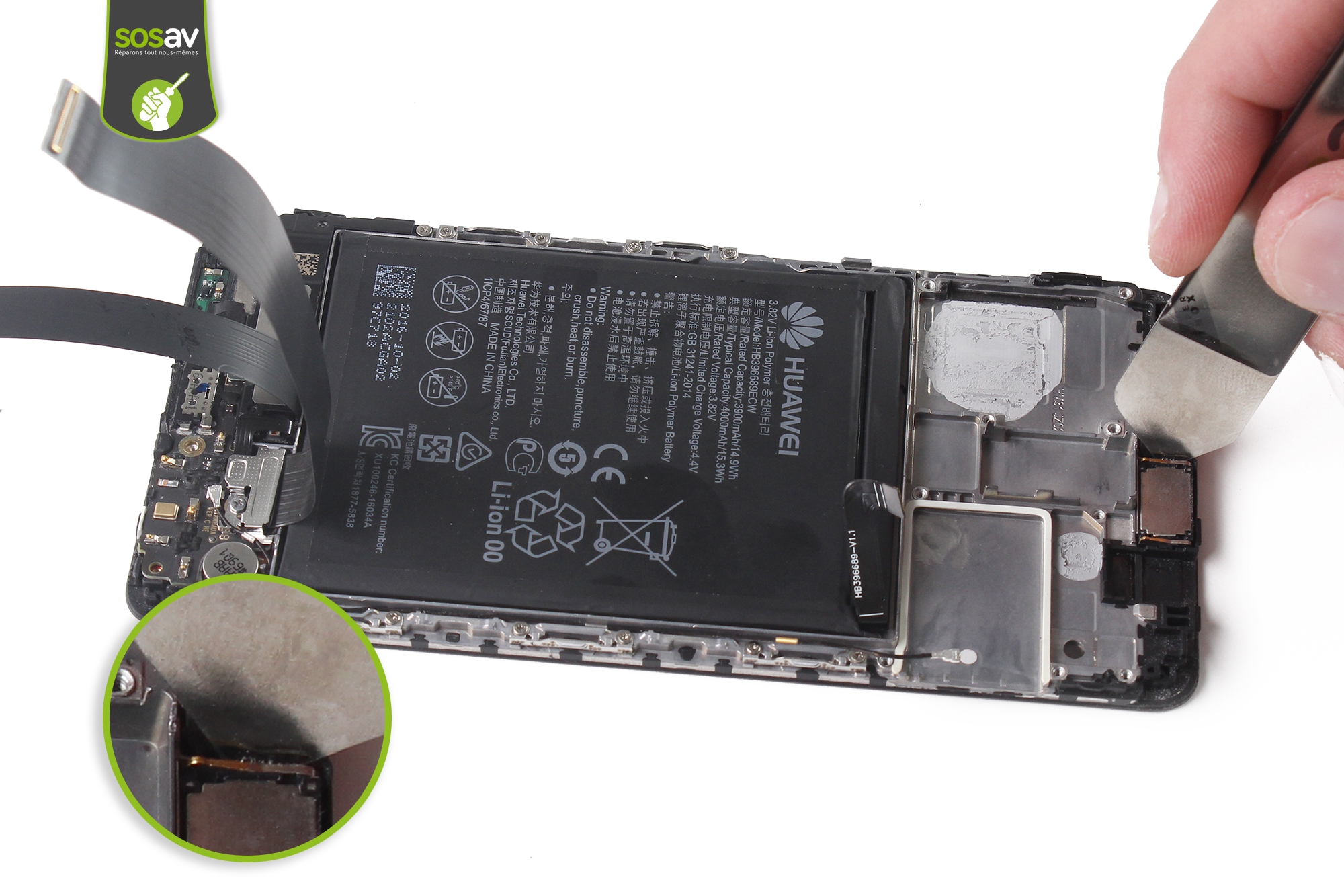

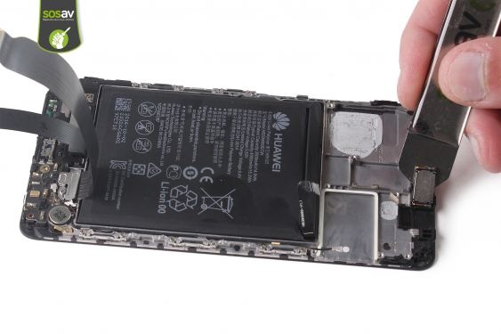

Insérez la spatule iSesamo dans l'interstice haut-parleur externe-châssis et faites doucement levier afin de déclipser le bloc haut-parleur externe.Procédez à son retrait.
Etape 28

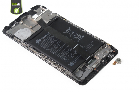

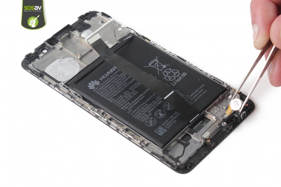

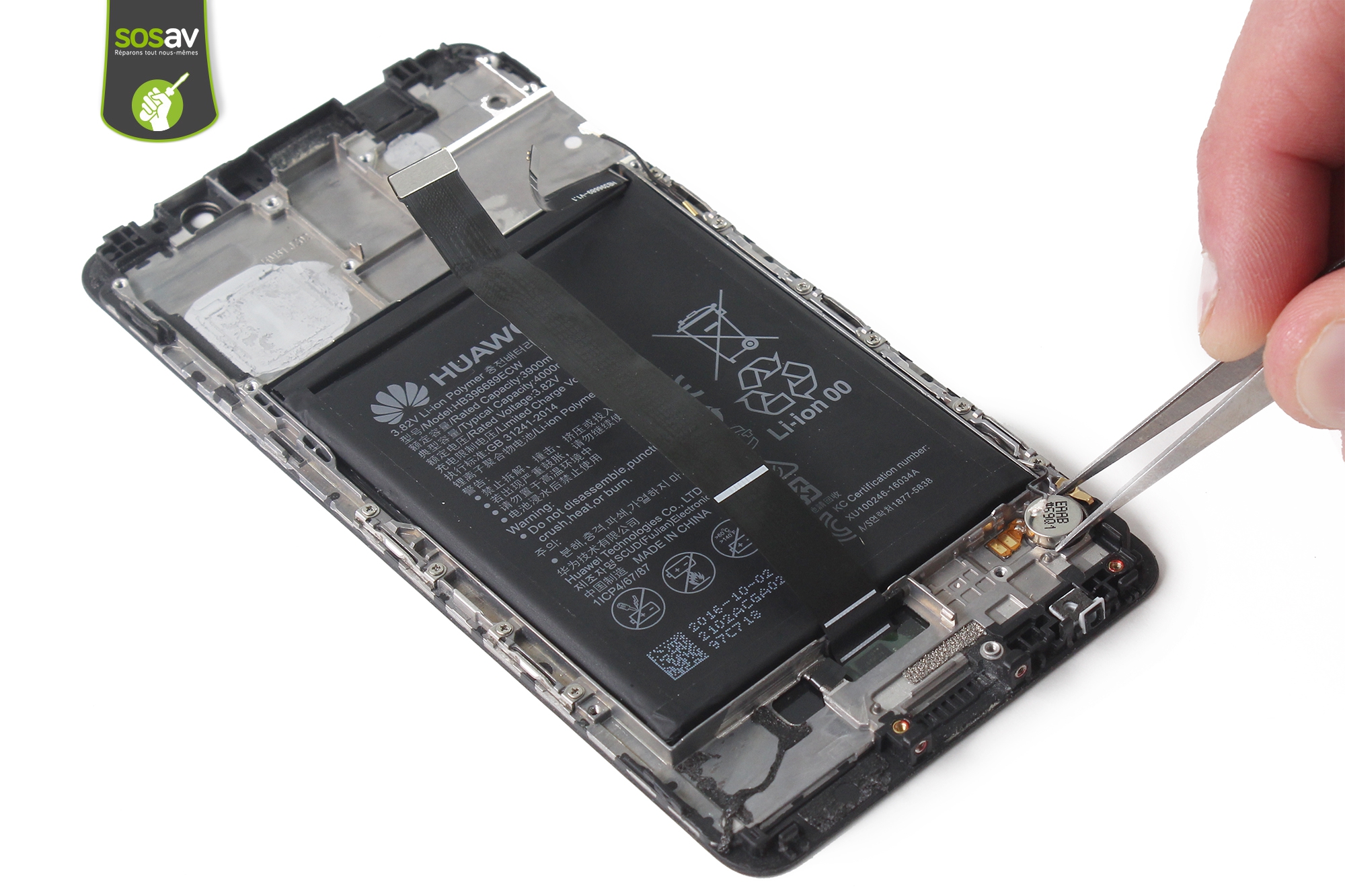

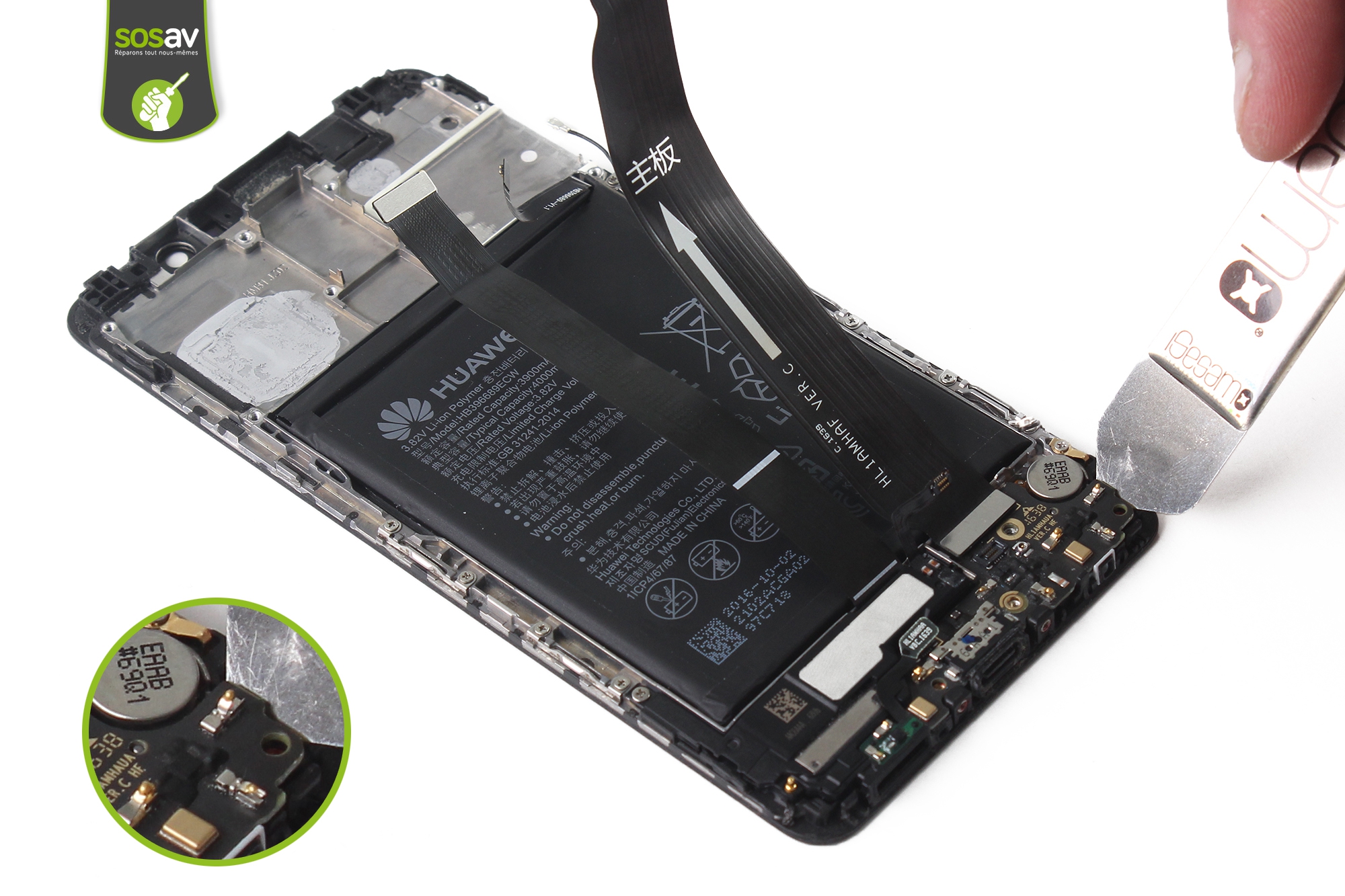

Saisissez ensuite le vibreur avec la pince et procédez à son retrait.

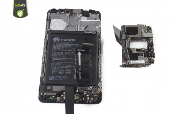

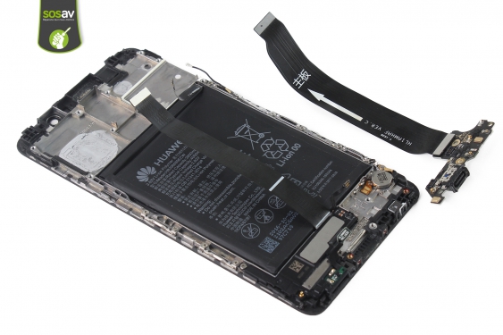

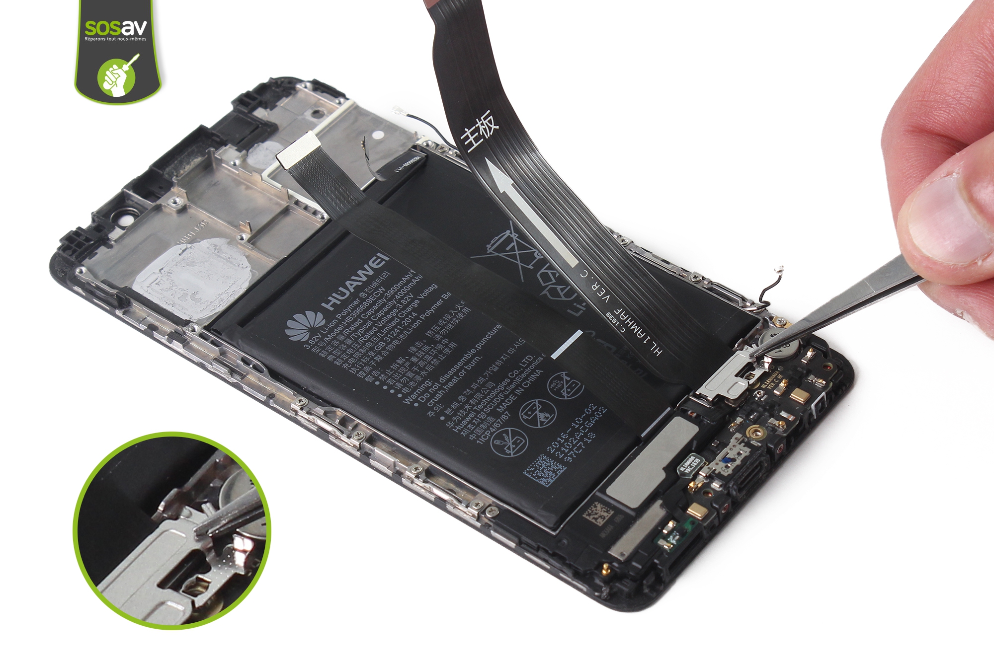

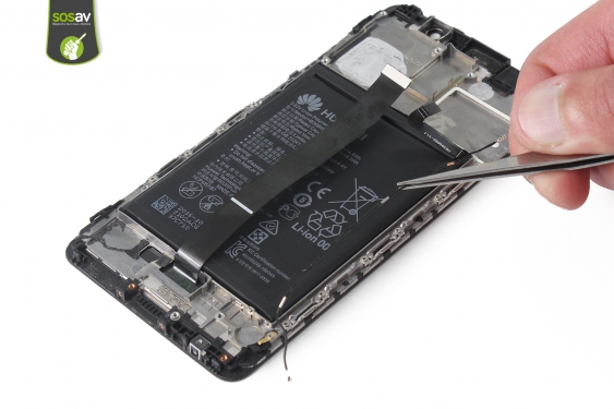

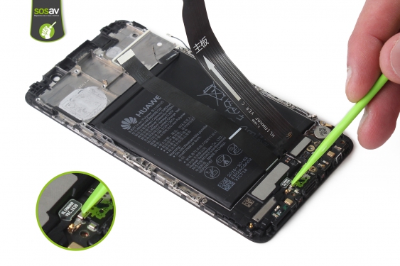

Toujours avec la pince, saisissez le câble d'interconnexion et retirez-le.

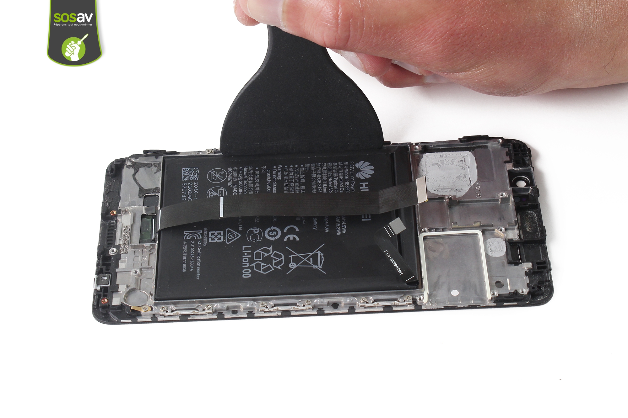

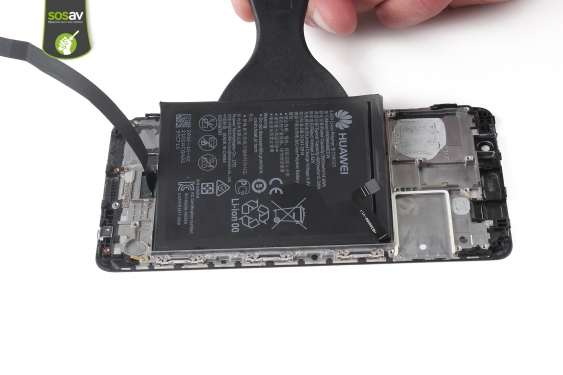

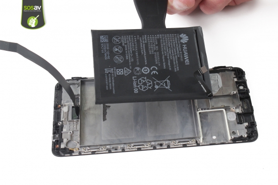

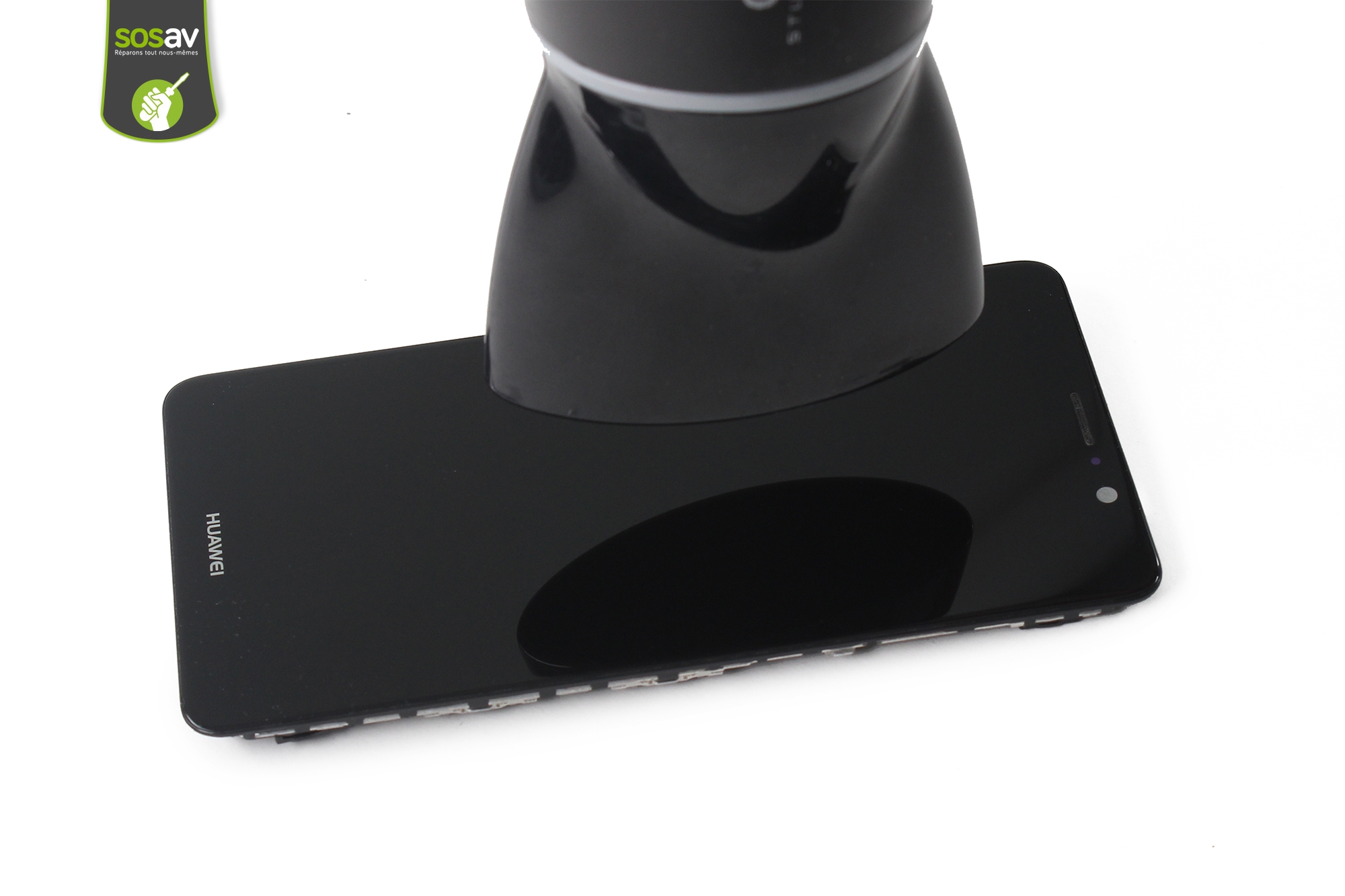

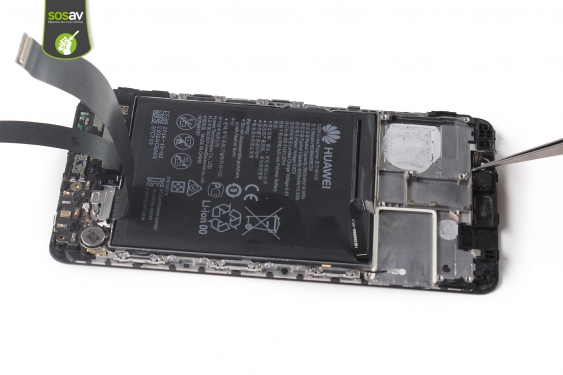

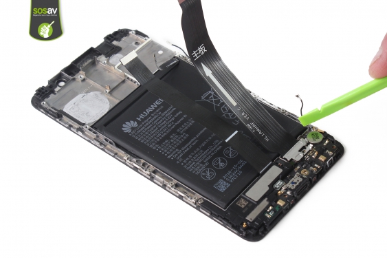

Réchauffez durant 10 à 30 secondes la partie opposée à la batterie à l'aide du sèche-cheveux afin de ramollir la colle maintenant la batterie.
Etape 31

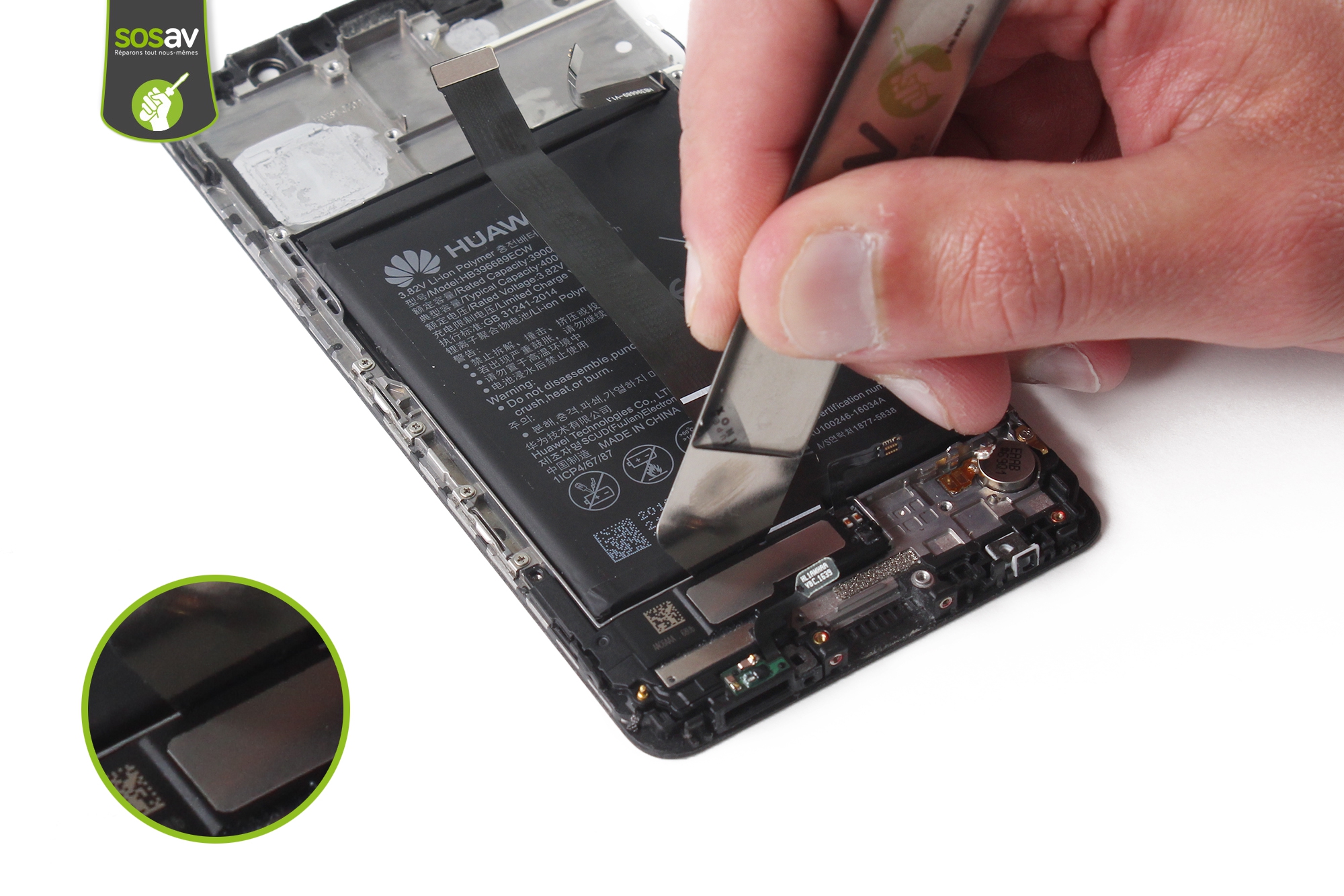

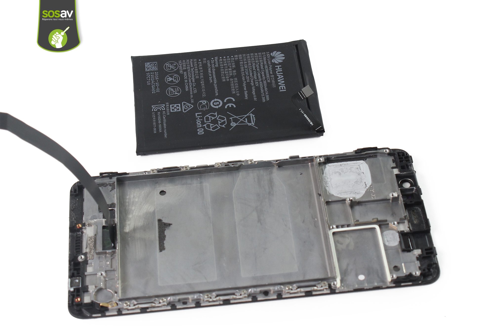

Insérez ensuite la spatule large dans l'interstice batterie-châssis et faites doucement levier afin de la décoller.Procédez à son retrait.
Etape 32

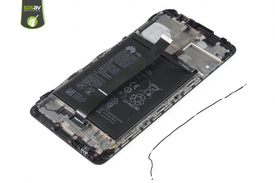

L'écran complet Mate 9 est désormais démonté.En cas de casse ou de problème d'affichage, remplacez-le par un écran Mate 9 neuf.
