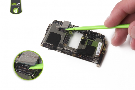

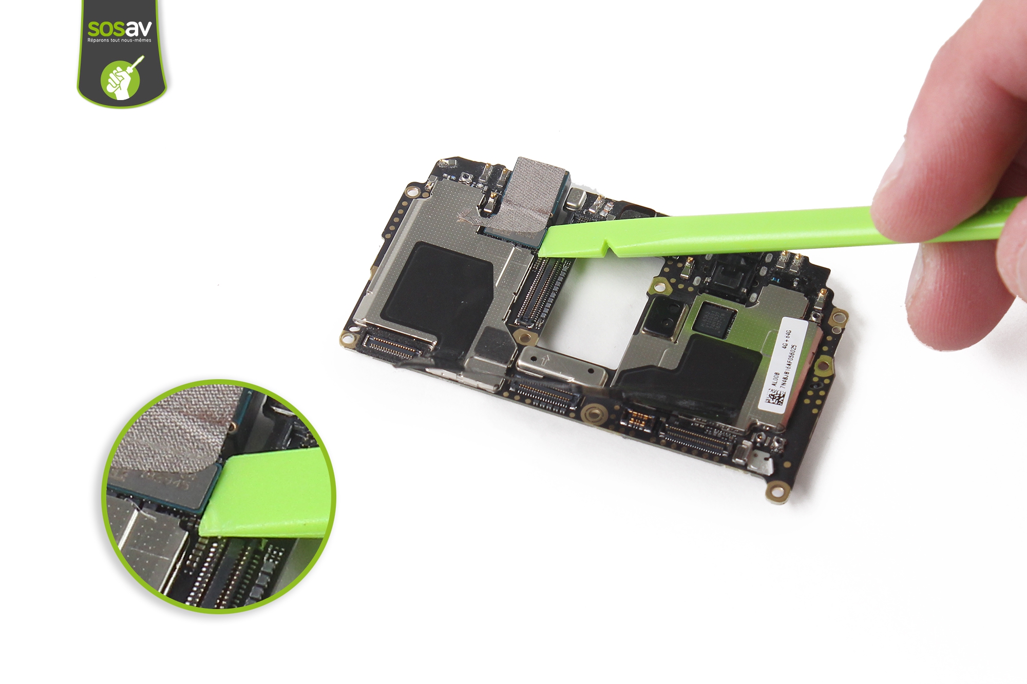

Déconnectez à présent la nappe du capteur proximité/luminosité, toujours avec la spatule en nylon.
Utilisez la spatule en nylon pour soulever la carte mère depuis sa partie supérieure centrale.Procédez à son retrait.

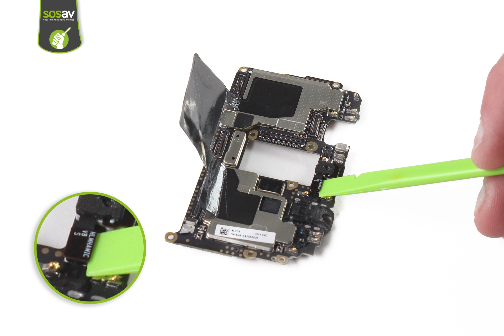

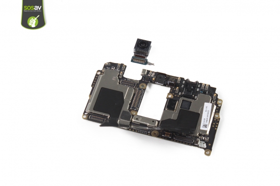

Déconnectez ensuite la caméra avant avec la spatule en nylon.Procédez ensuite à son retrait.

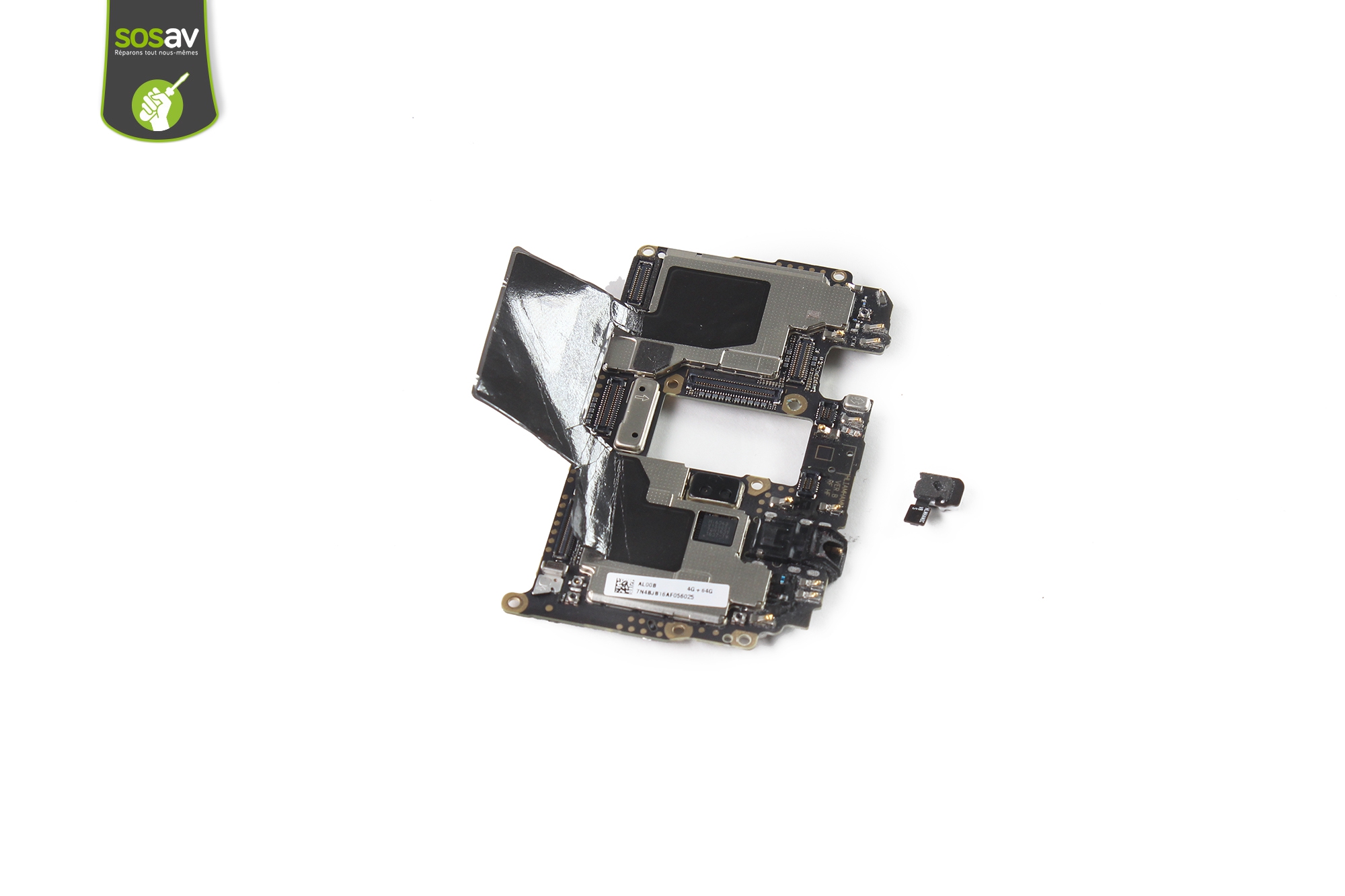

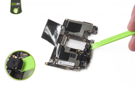

Déconnectez le microphone secondaire avec la spatule en nylon.Décollez et retirez-le.
La carte mère Huawei Mate 9 est désormais démontée.Procédez à son remplacement par une nouvelle carte mère si cela est nécessaire.
