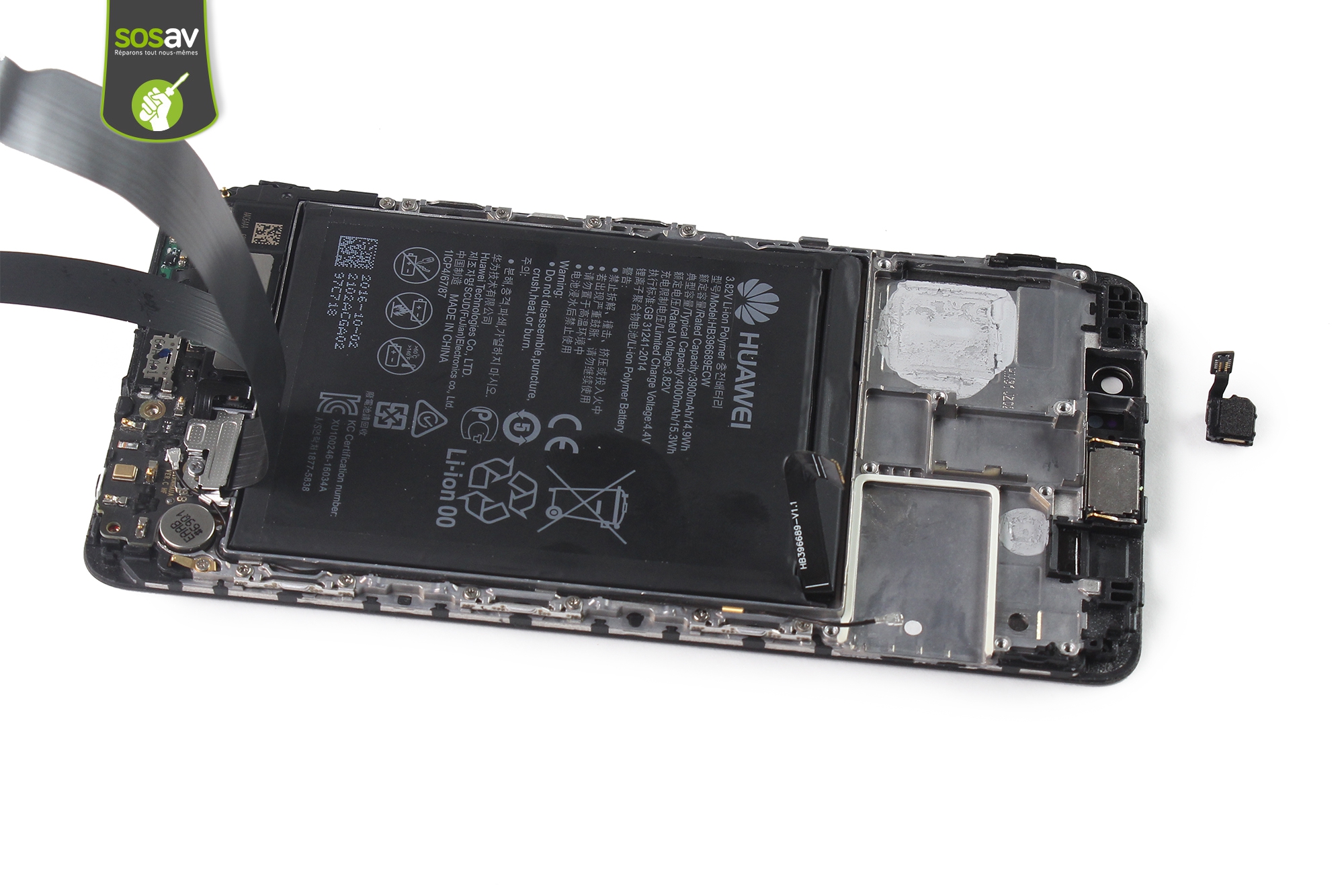

Déconnectez ensuite la caméra arrière en utilisant la spatule en nylon.Procédez à son retrait.
La caméra arrière est désormais démontée.

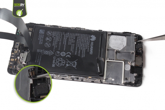

Déconnectez à présent la nappe du capteur proximité/luminosité, toujours avec la spatule en nylon.

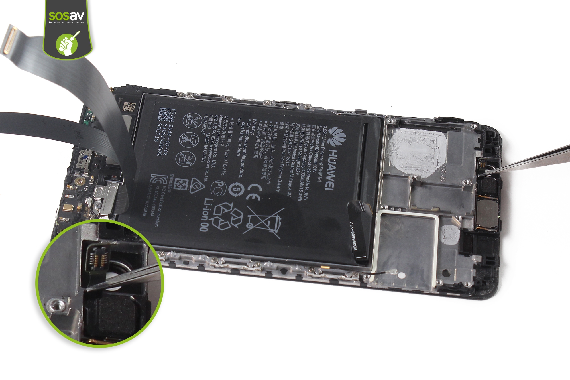

A l'aide de la pince, saisissez le capteur proximité/luminosité et procédez à son retrait.
Le capteur proximité/luminosité Mate 9 est désormais démonté.Procédez à son remplacement par un autre capteur si cela est nécessaire.
