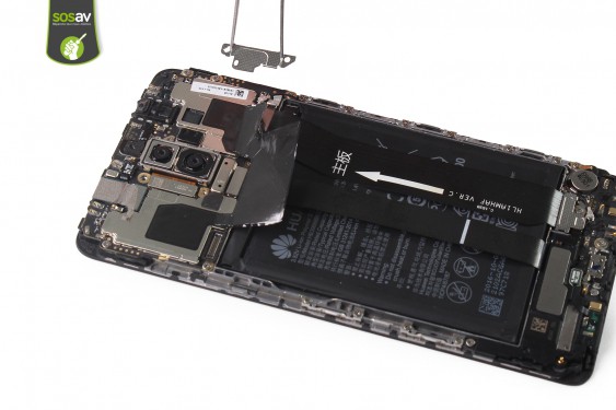

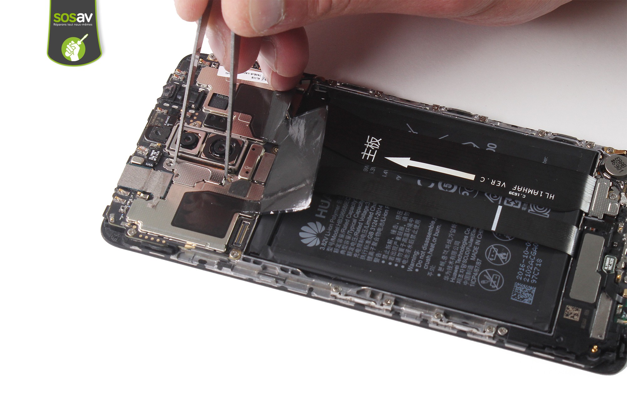

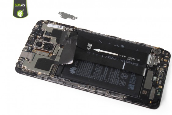

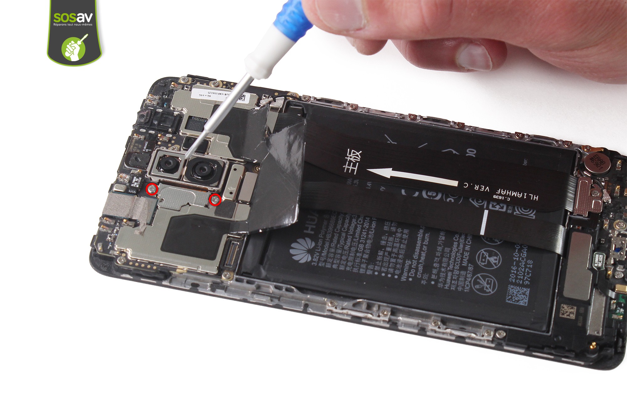

Dévissez les deux vis entourées en rouge à l'aide du cruciforme maintenant l'élément métallique de protection du connecteur caméra arrière.

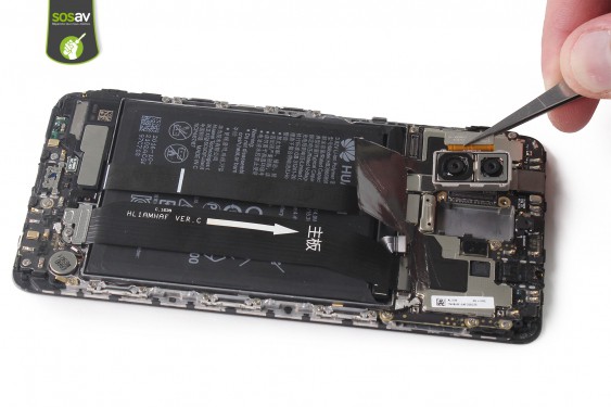

Saisissez l'élément métallique de la nappe caméra arrière et procédez à son retrait avec la pince.

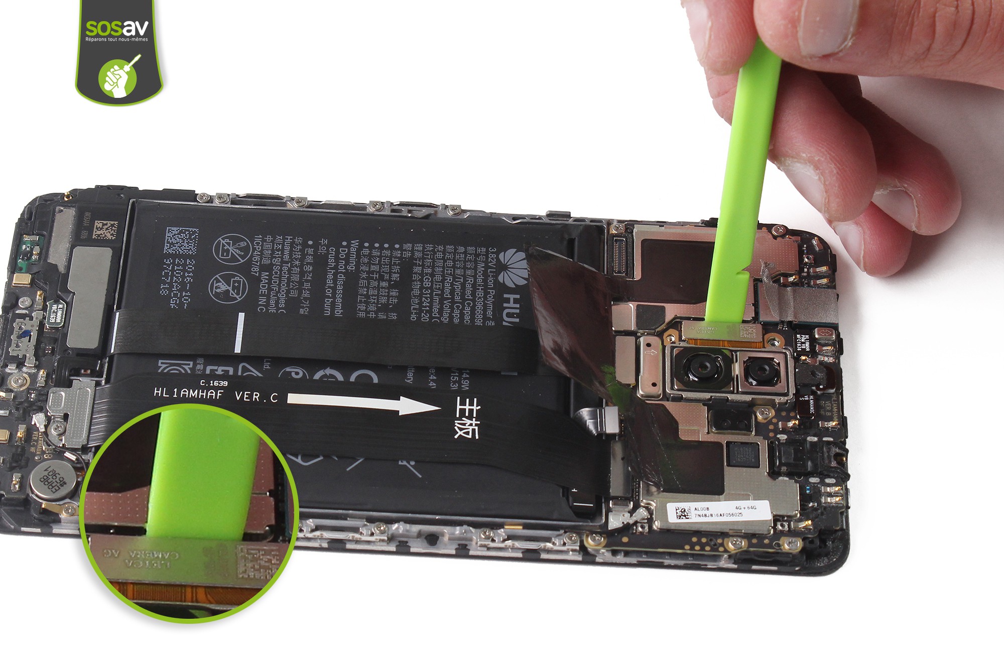

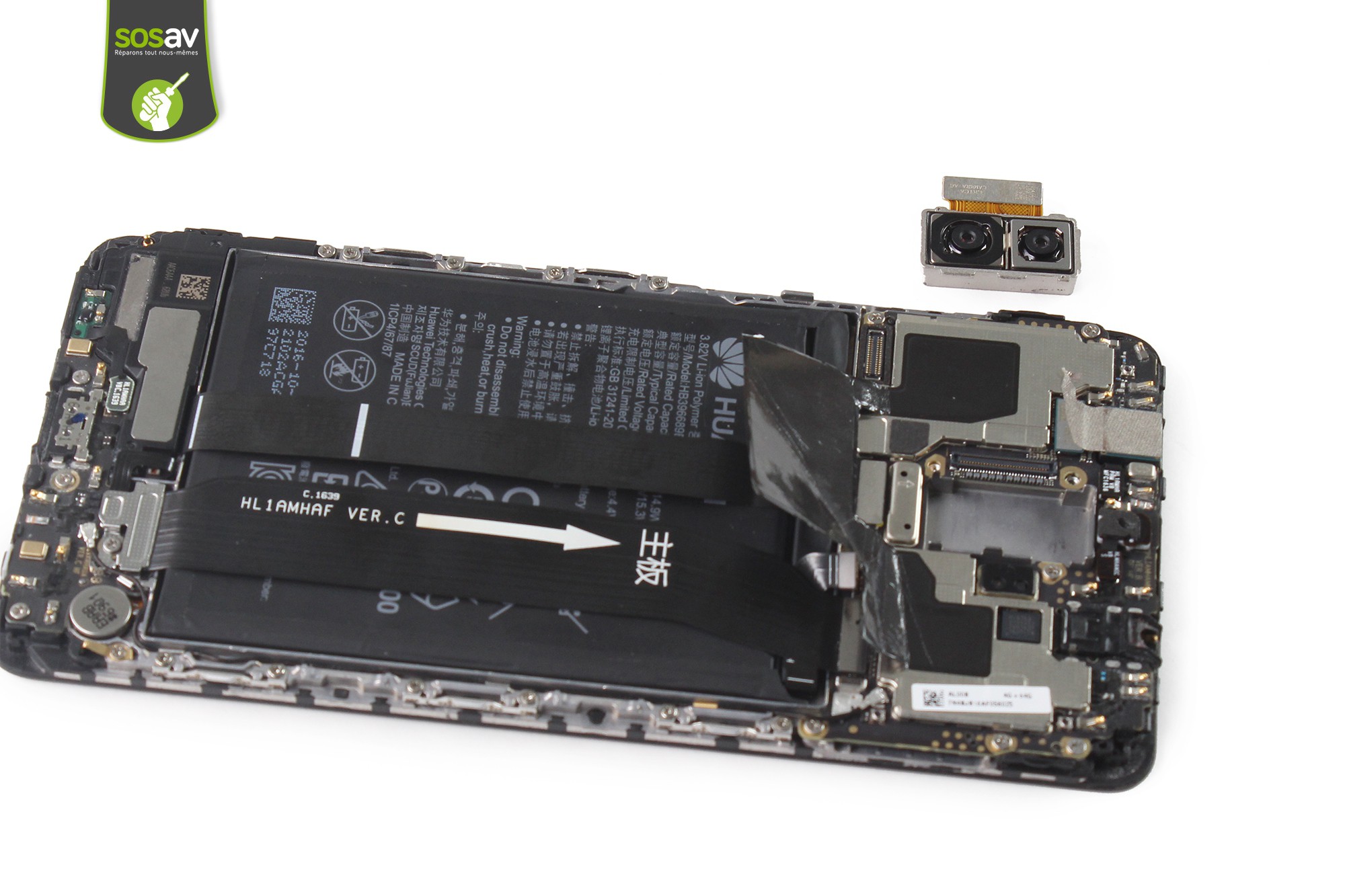

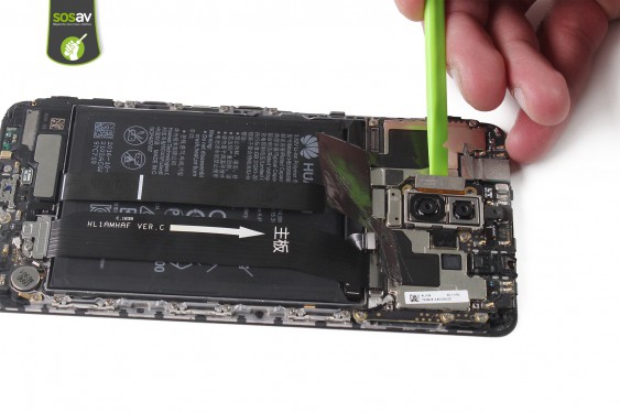

Déconnectez la caméra arrière avec la spatule en nylon.Saisissez-la avec la pince et procédez à son retrait.
La caméra arrière Mate 9 est désormais démontée.En cas de problème qualité photo, remplacez la caméra par neuve.
