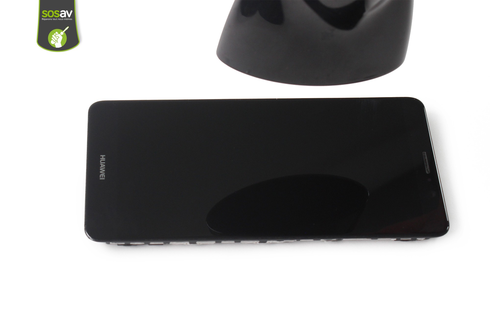

Avant de procéder au changement de votre batterie Huawei Mate 9, il est nécessaire pour des raisons évidentes de sécurité de l'éteindre.Pour ceci, appuyez sur le bouton d'allumage durant quelques secondes puis confirmez l'extinction par "Éteindre".

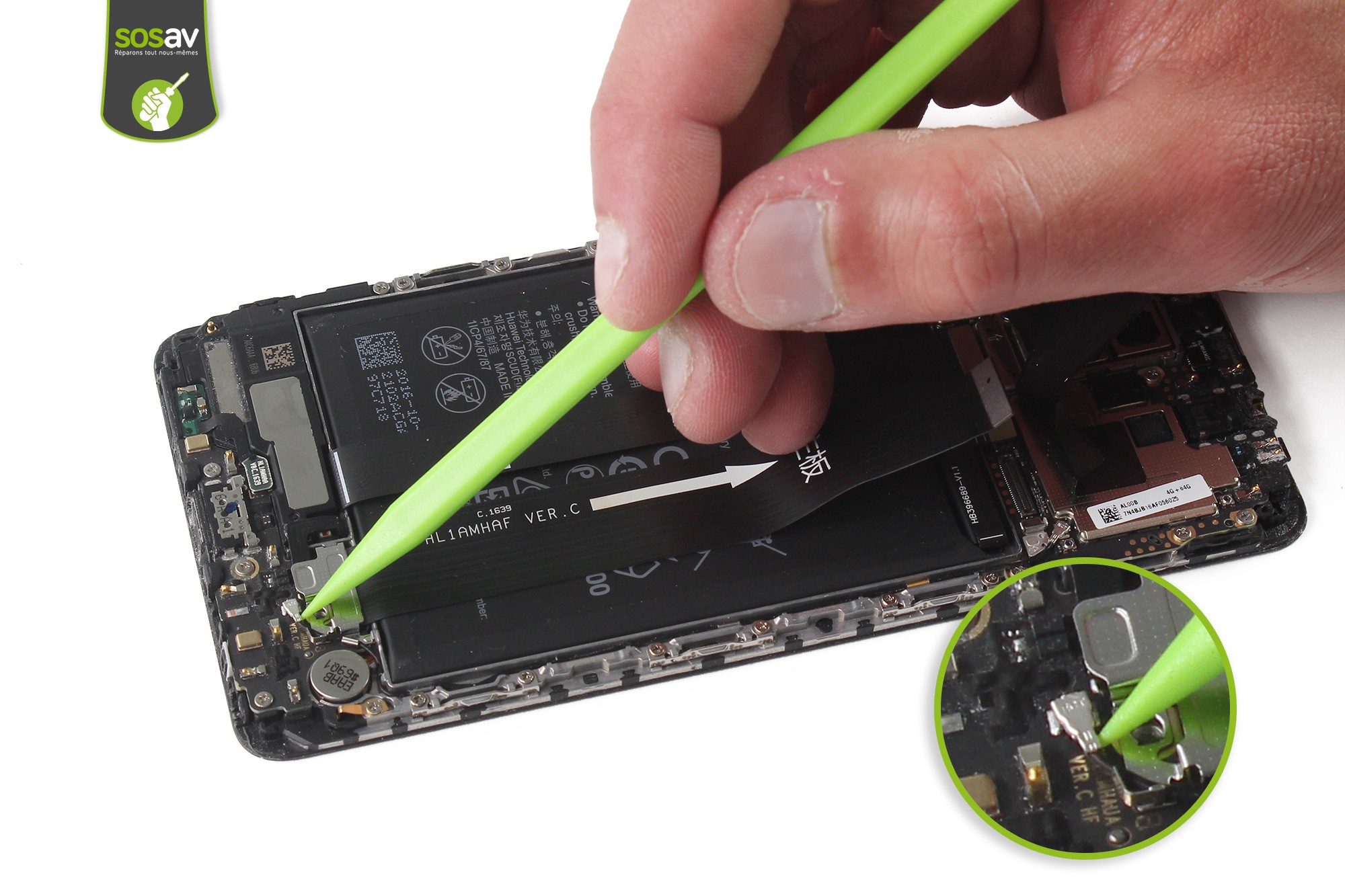

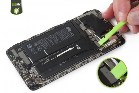

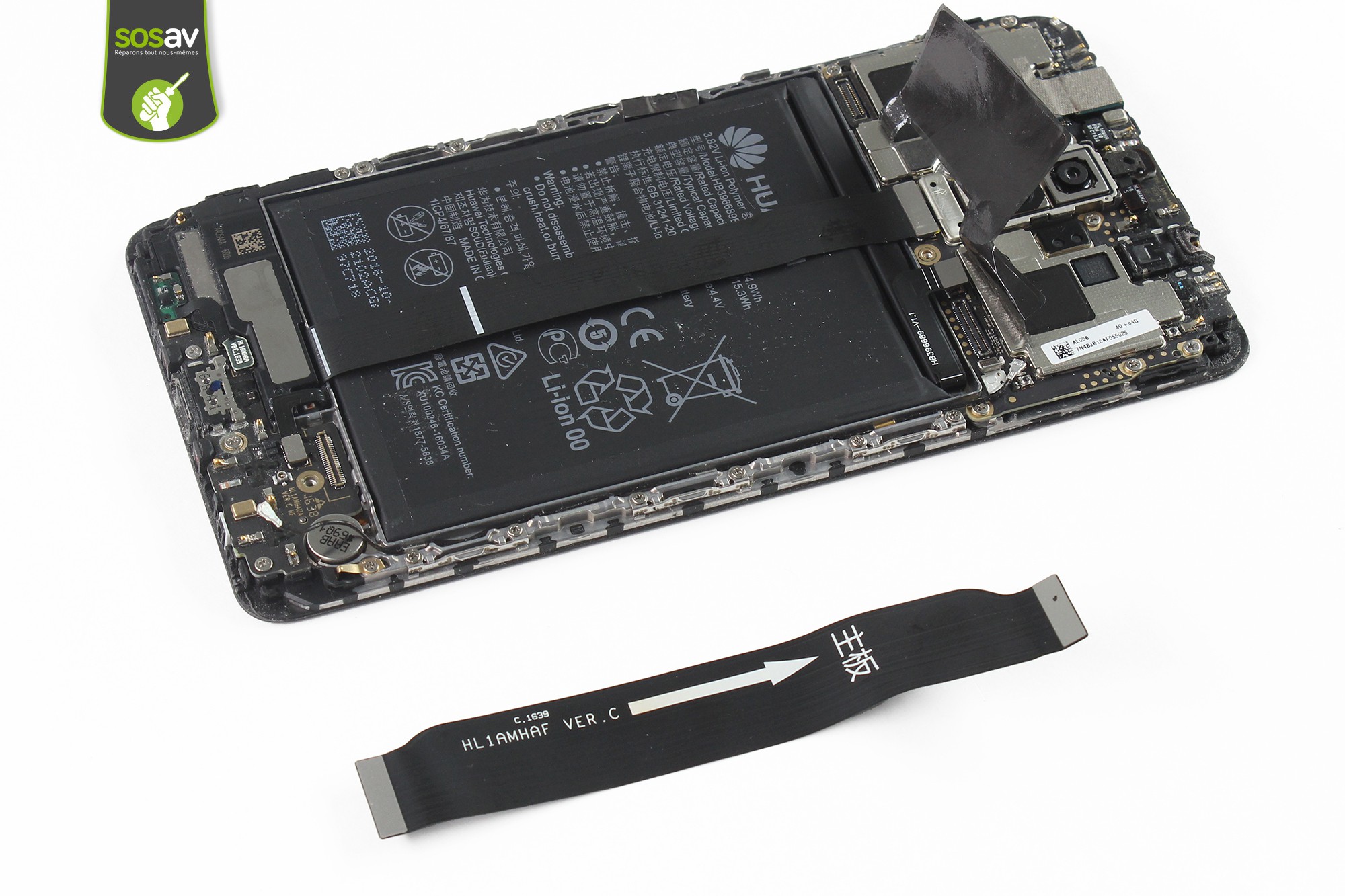

Utilisez la pointe de la spatule en nylon pour déconnecter le câble d'interconnexion.

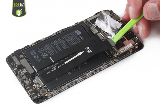

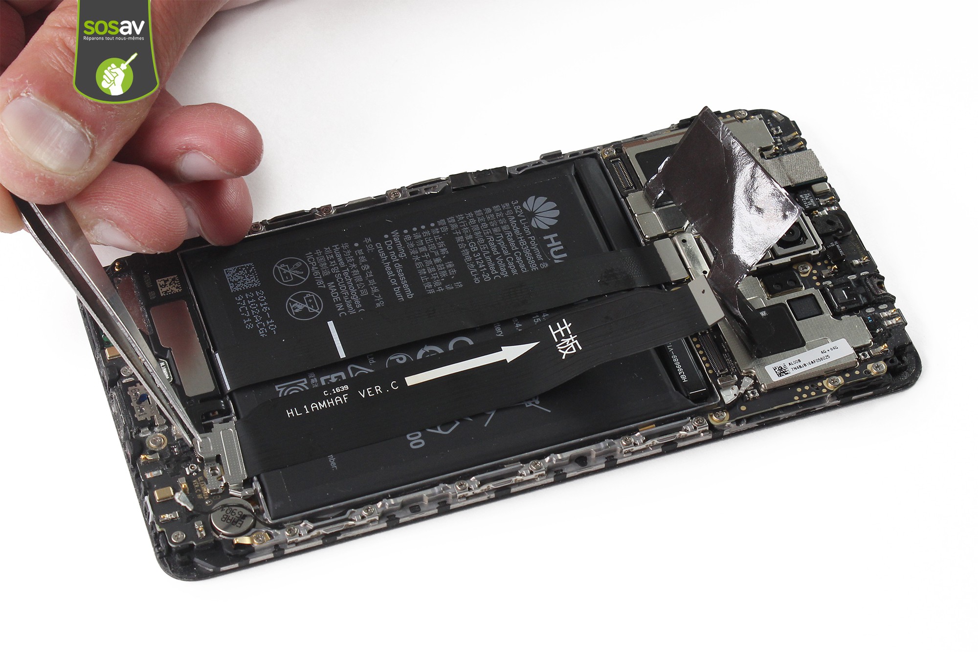

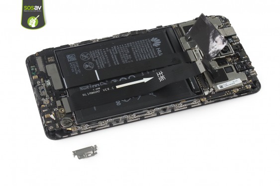

Saisissez le cache métallique avec la pince et procédez à son retrait.

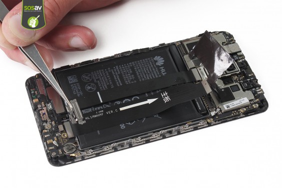

Déconnectez grâce à la spatule en nylon, la nappe du connecteur de charge côté connecteur de charge.Saisissez la nappe et procédez à son retrait.
La nappe de liaison du connecteur de charge Huawei Mate 9 est désormais démontée.

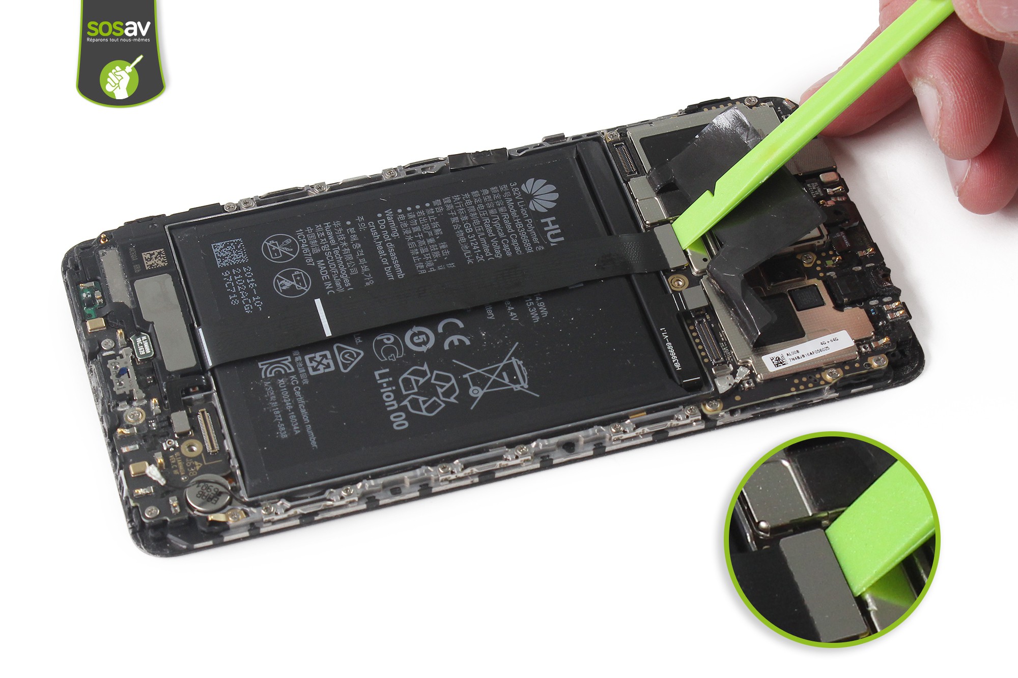

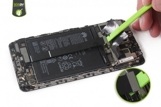

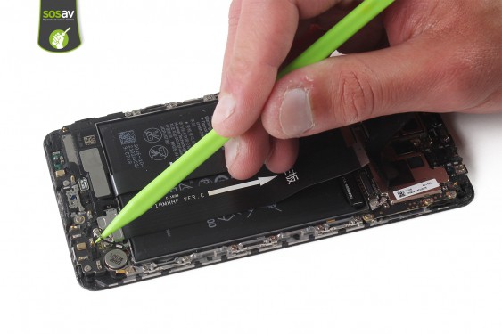

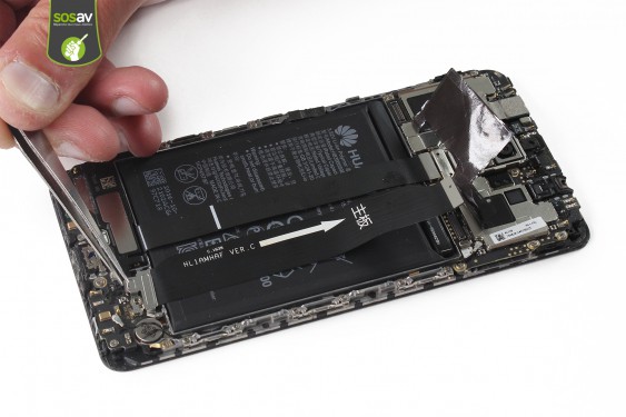

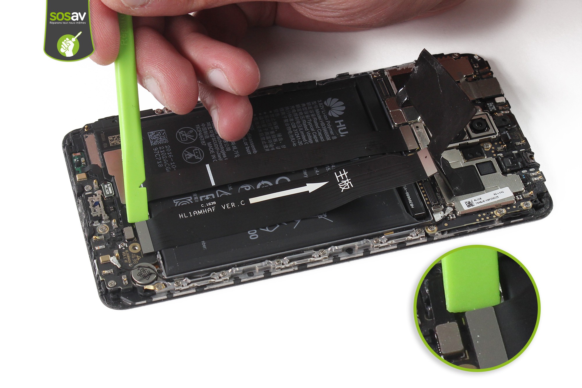

Conservez la spatule en nylon pour déconnecter la nappe écran LCD.

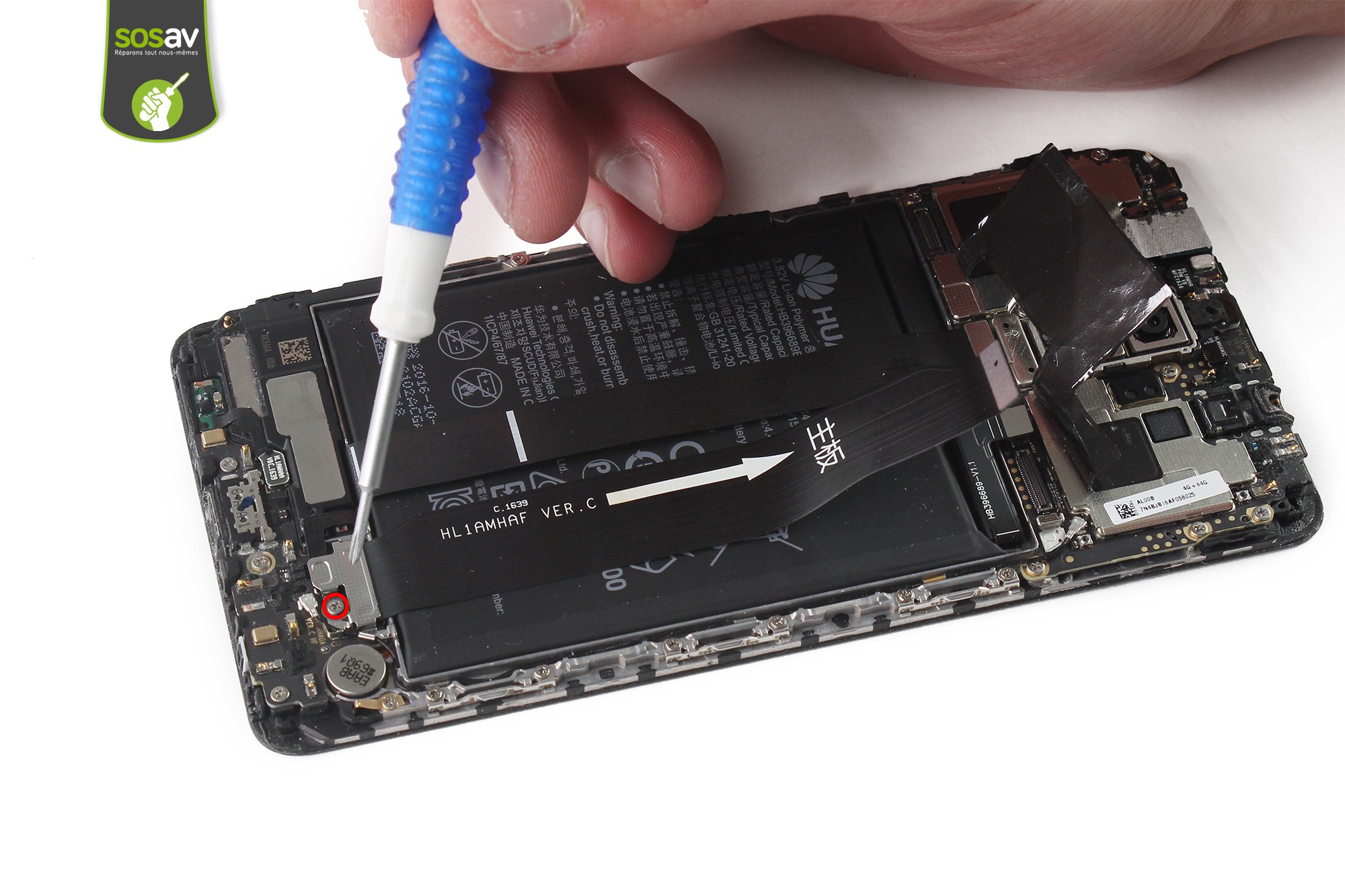

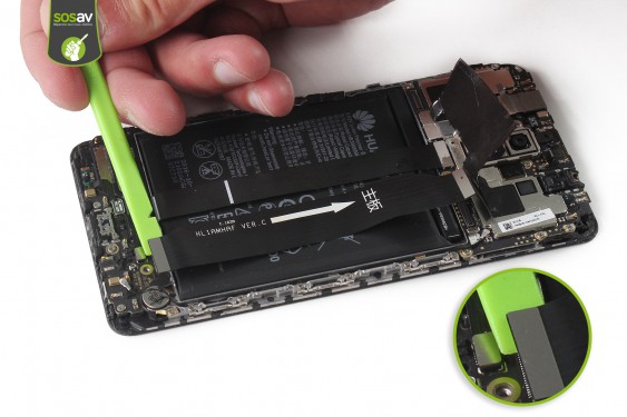

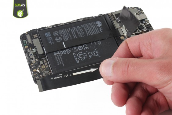

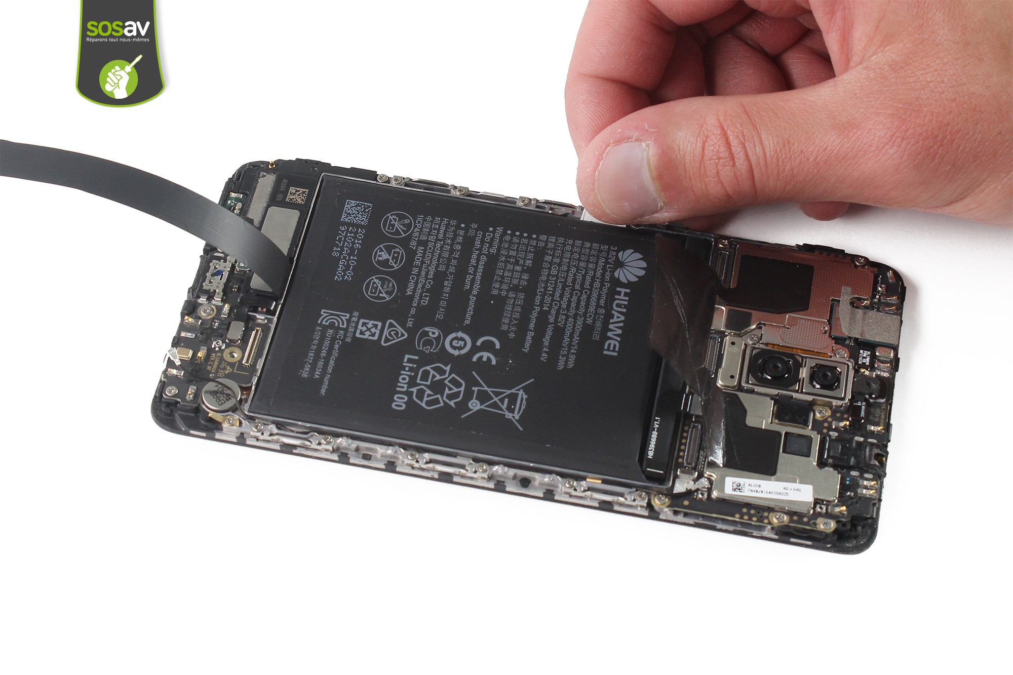

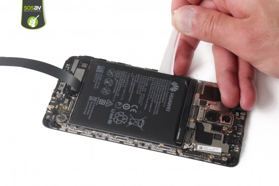

Saisissez l'adhésif de maintien batterie et tirez dessus afin de le retirer.
Réchauffez durant 10 à 30 secondes la partie opposée à la batterie à l'aide du sèche-cheveux afin de ramollir la colle maintenant la batterie.

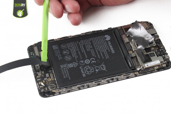

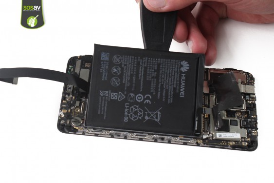

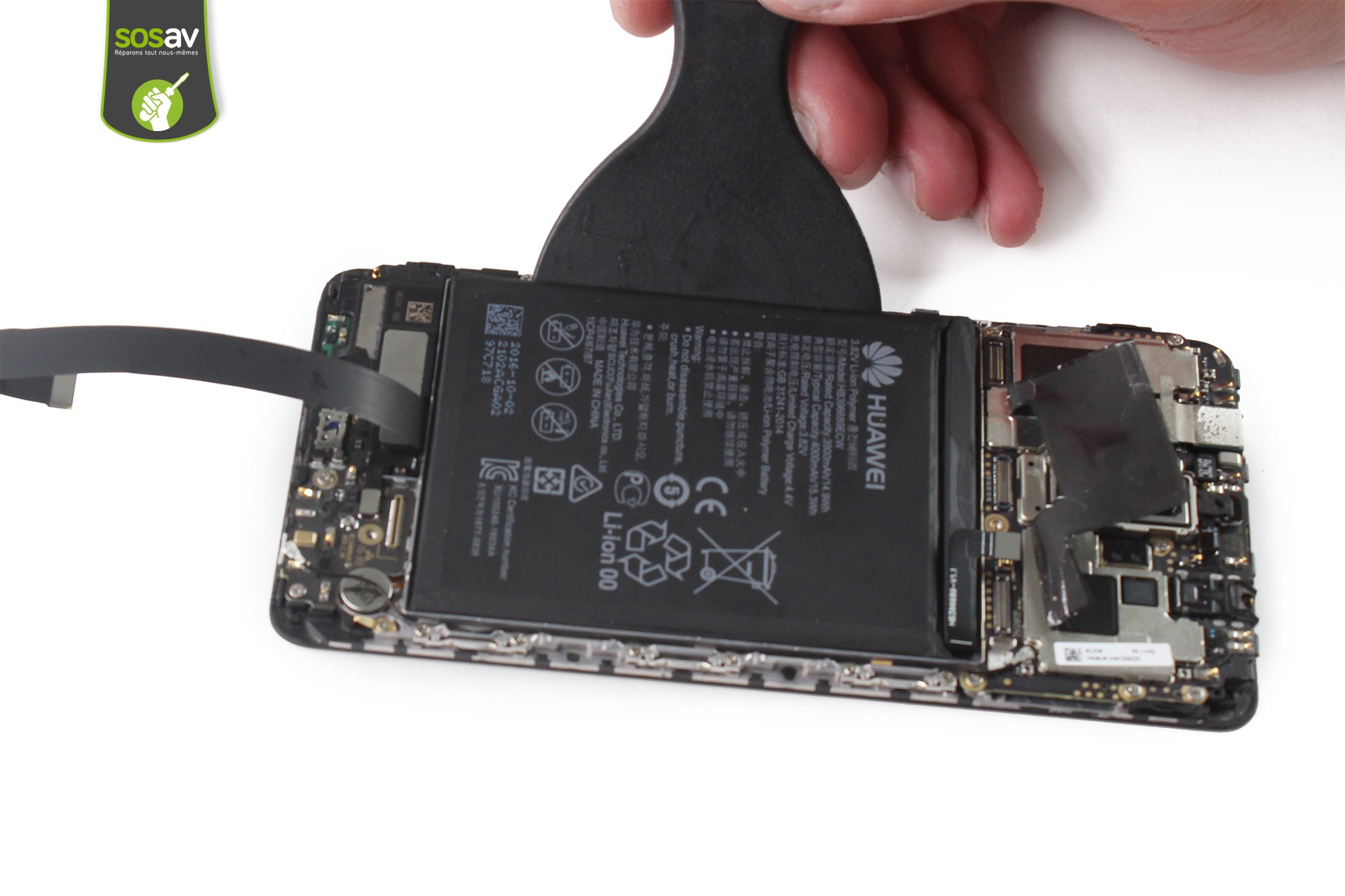

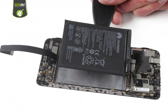

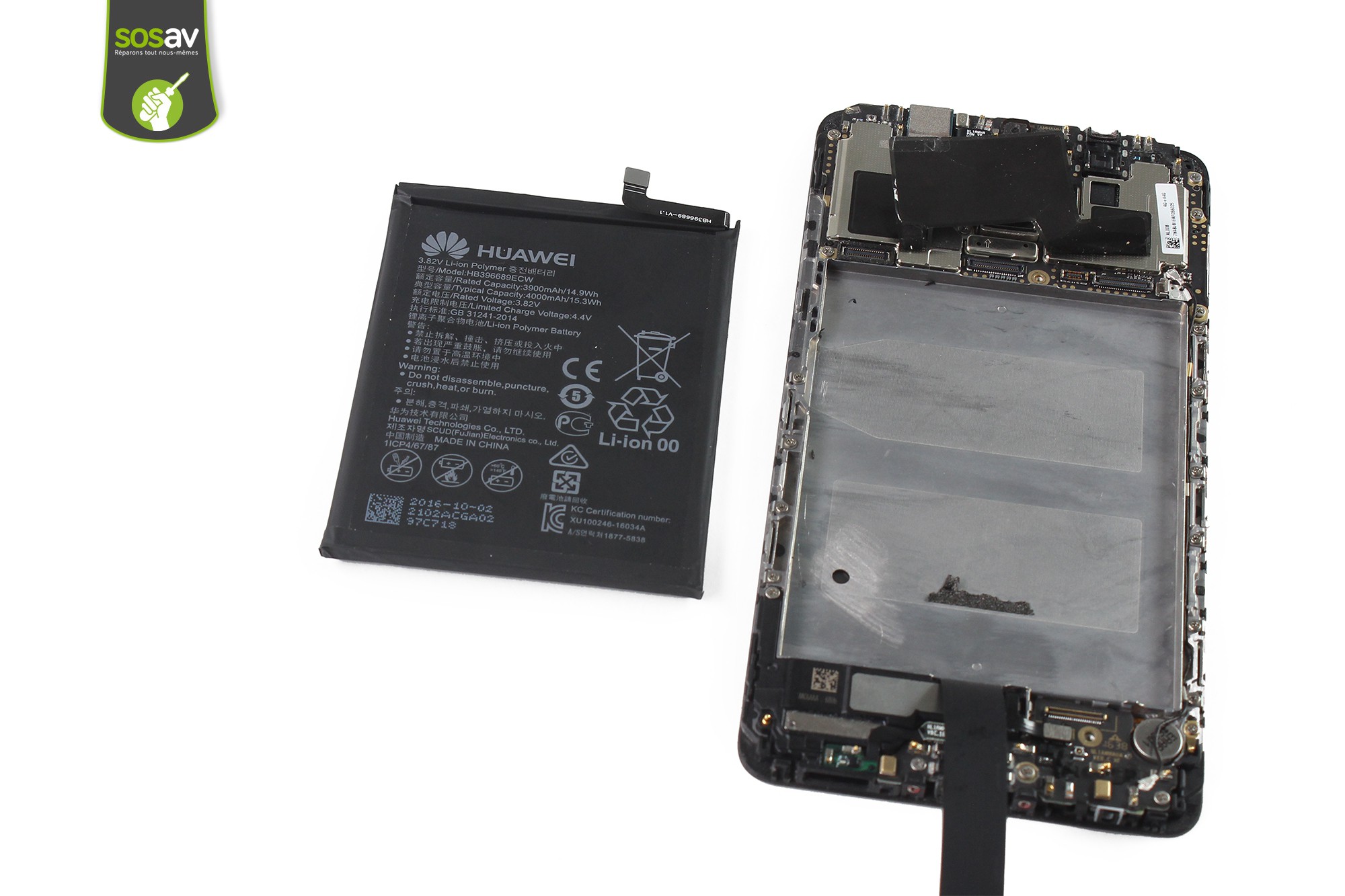

Insérez ensuite la spatule large dans l'interstice batterie-châssis et faites doucement levier afin de la décoller.Procédez à son retrait.
Votre batterie Mate 9 est désormais démontée.En cas de problème de charge ou d'autonomie, remplacez-la par une batterie neuve.
