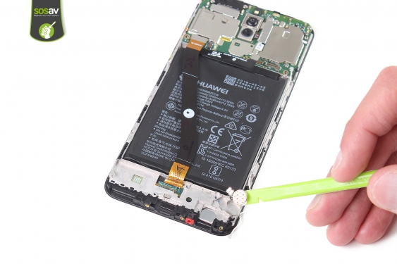

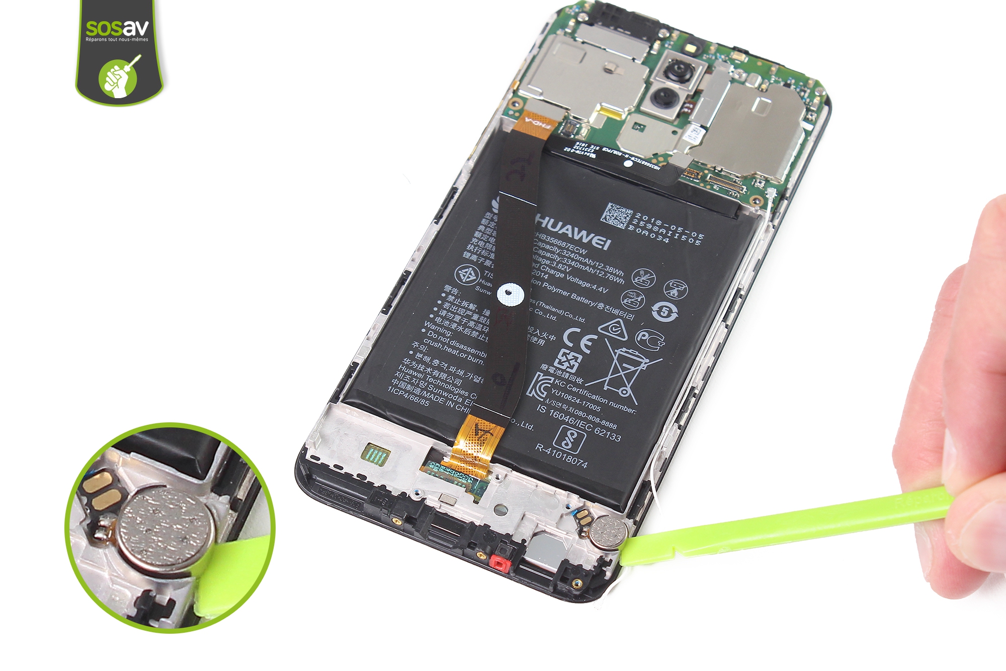

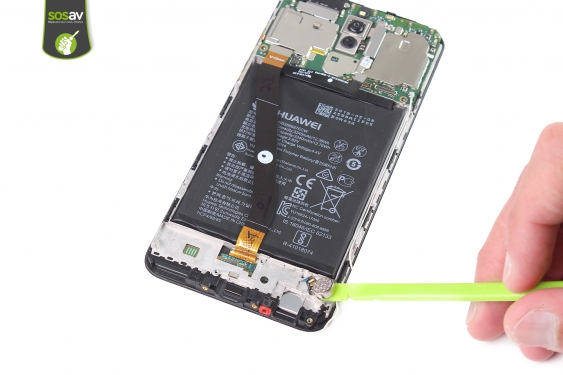

Décollez le vibreur à l'aide de la spatule en nylon.Procédez à son retrait.

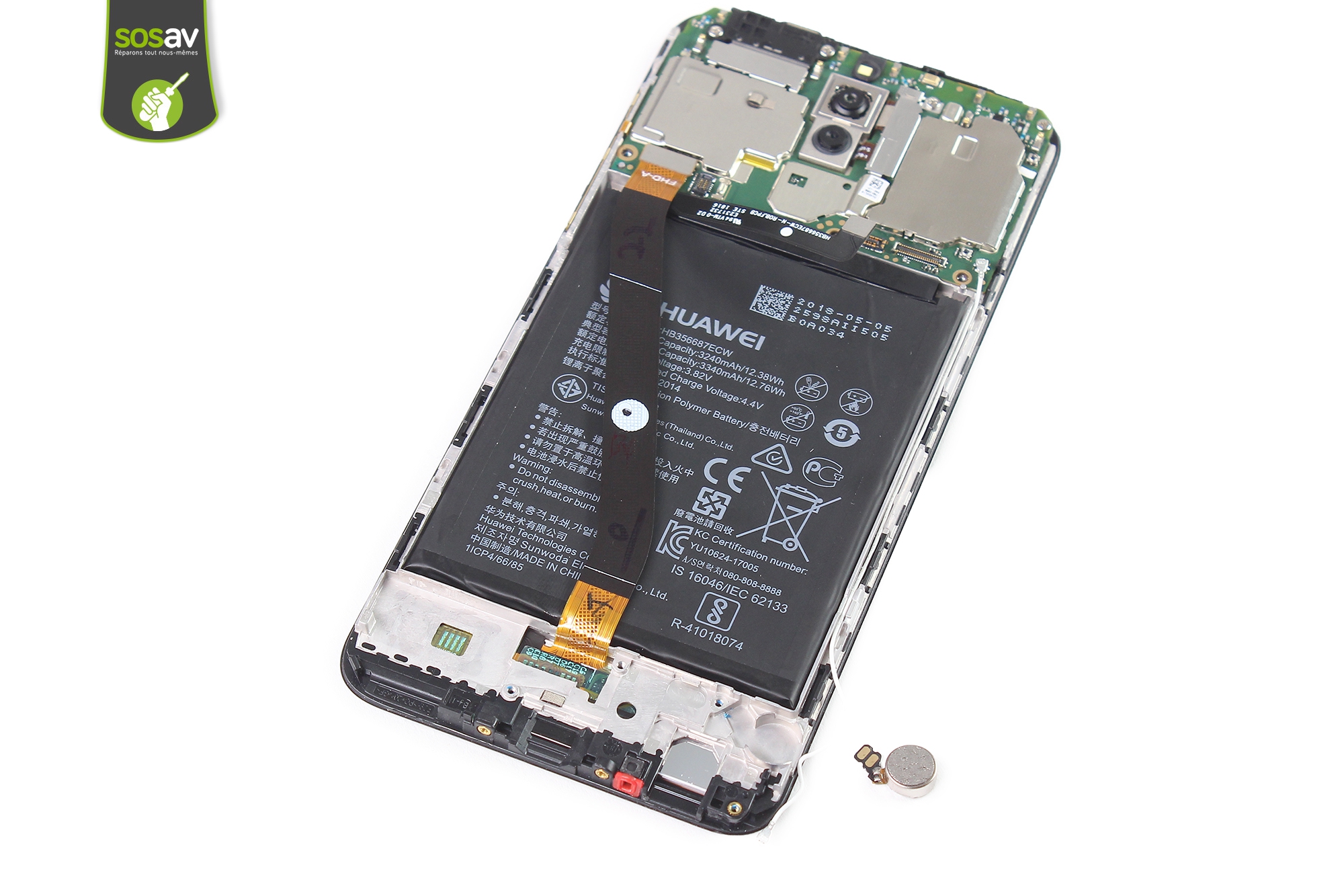

Etape 25
Le vibreur Mate 10 lite est désormais démonté.Procédez à son remplacement par un vibreur neuf si cela est nécessaire.
