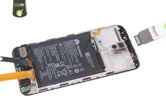

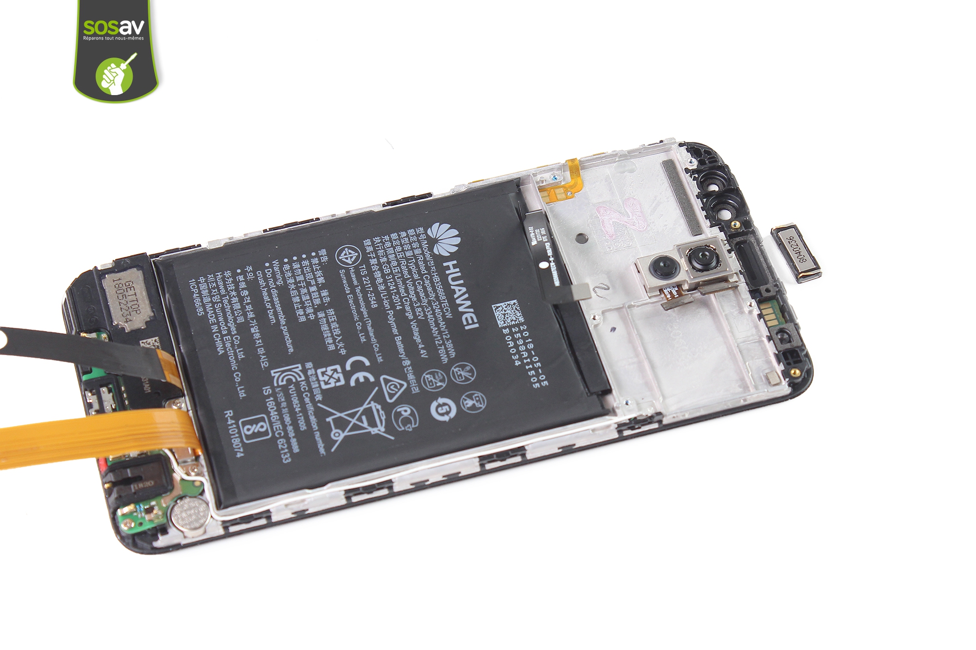

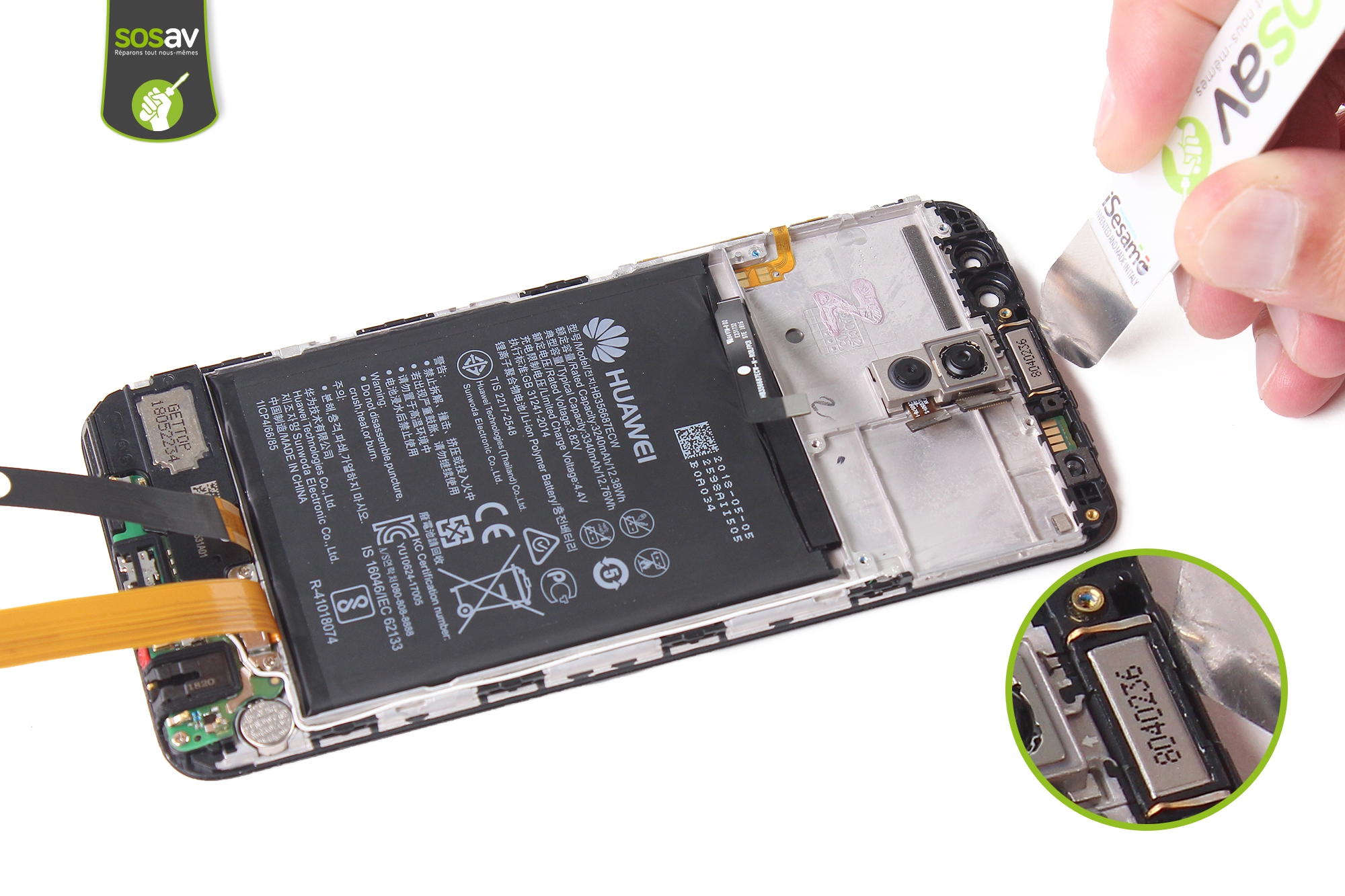

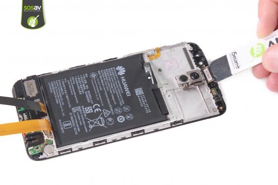

Décollez le haut-parleur interne à l'aide de la spatule iSesamo.Procédez à son retrait.
Etape 27
Le haut-parleur interne Huawei Mate 10 Lite est désormais démontéEn cas de problème de son, remplacez-le par un haut-parleur neuf.
