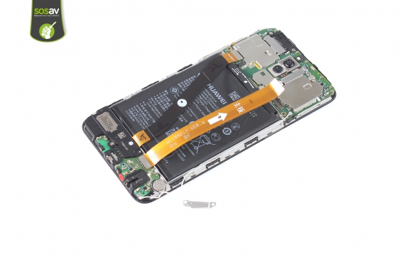

Saisissez et retirez la plaque avec la pince.

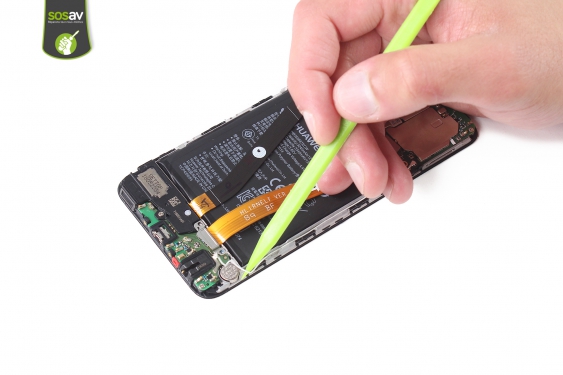

Reprenez la spatule en nylon pour déconnecter la batterie.

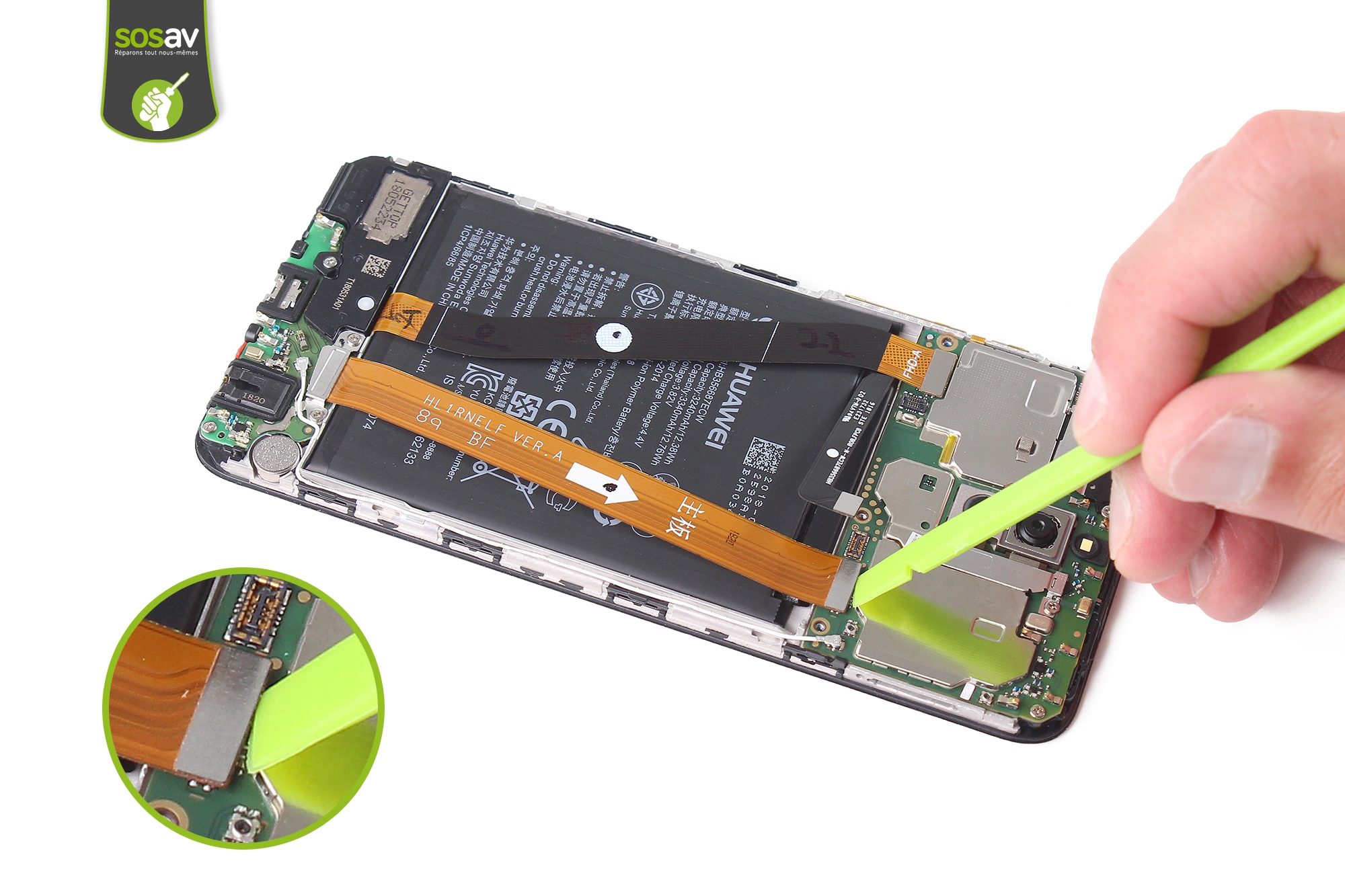

Déconnectez la nappe capteur d'empreintes avec la spatule en nylon.
Conservez la spatule en nylon pour déconnecter la nappe connecteur de charge.

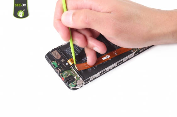

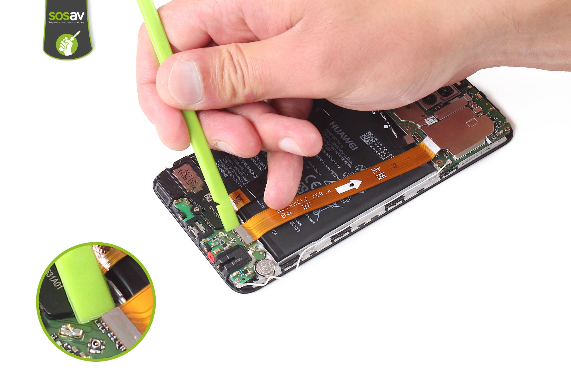

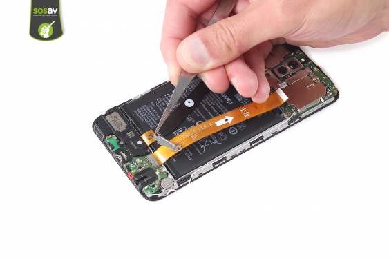

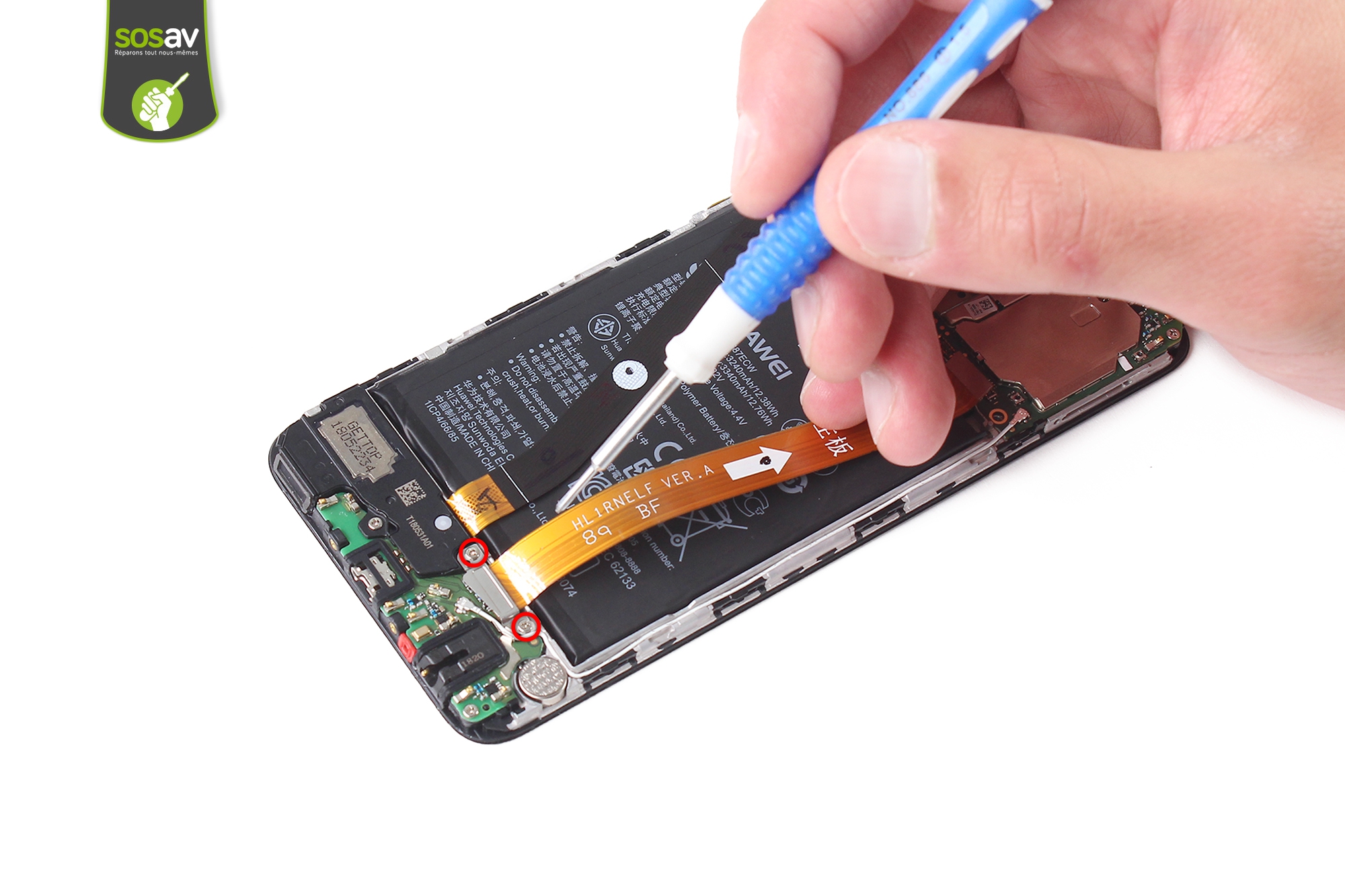

Dévissez les deux vis cruciformes entourées en rouge maintenant la plaque de protection de la nappe du connecteur de charge.

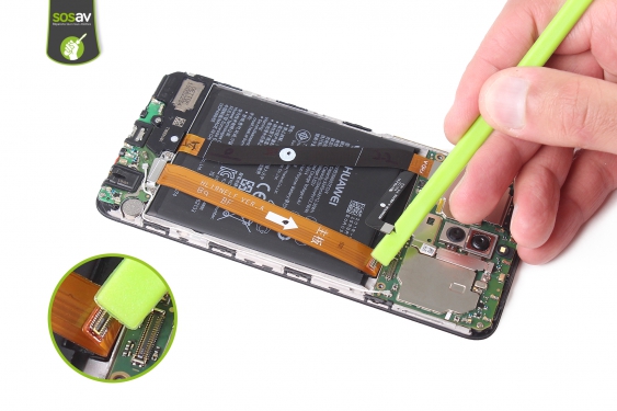

Déverrouillez ensuite le câble d'interconnexion grâce à la pointe de la spatule en nylon.

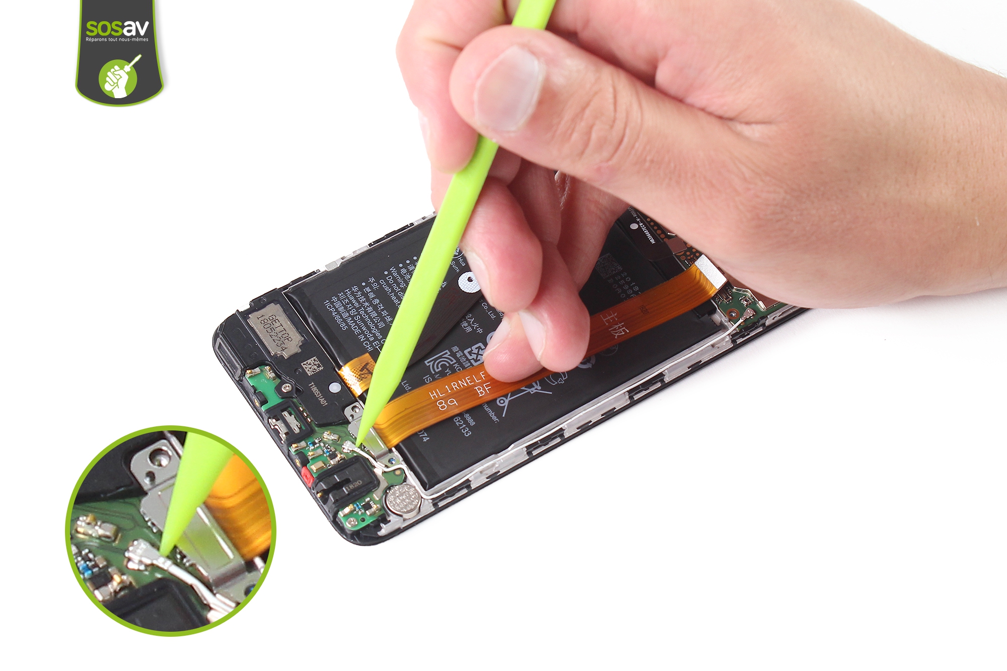

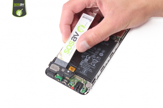

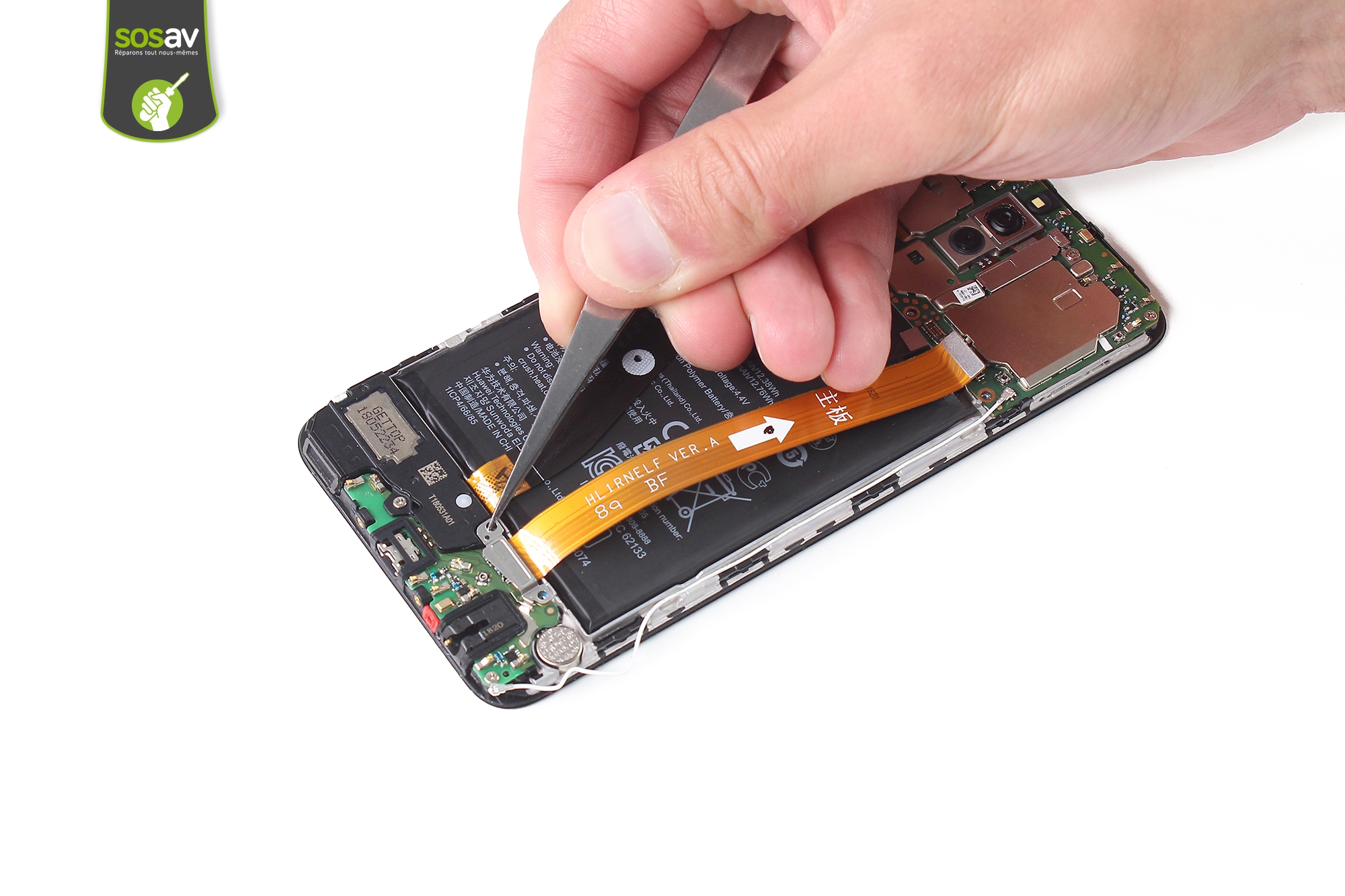

Saisissez la plaque de protection de la nappe connecteur de charge avec la pince et retirez-la.

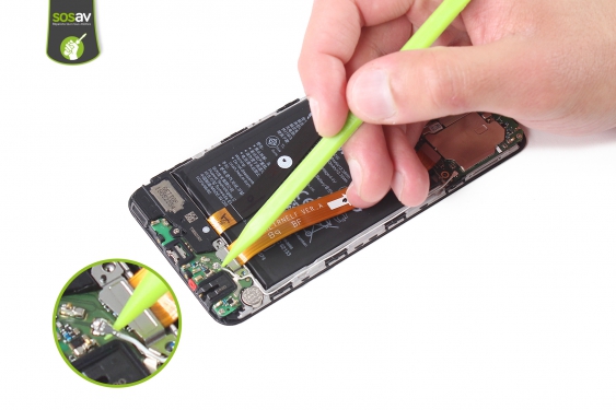

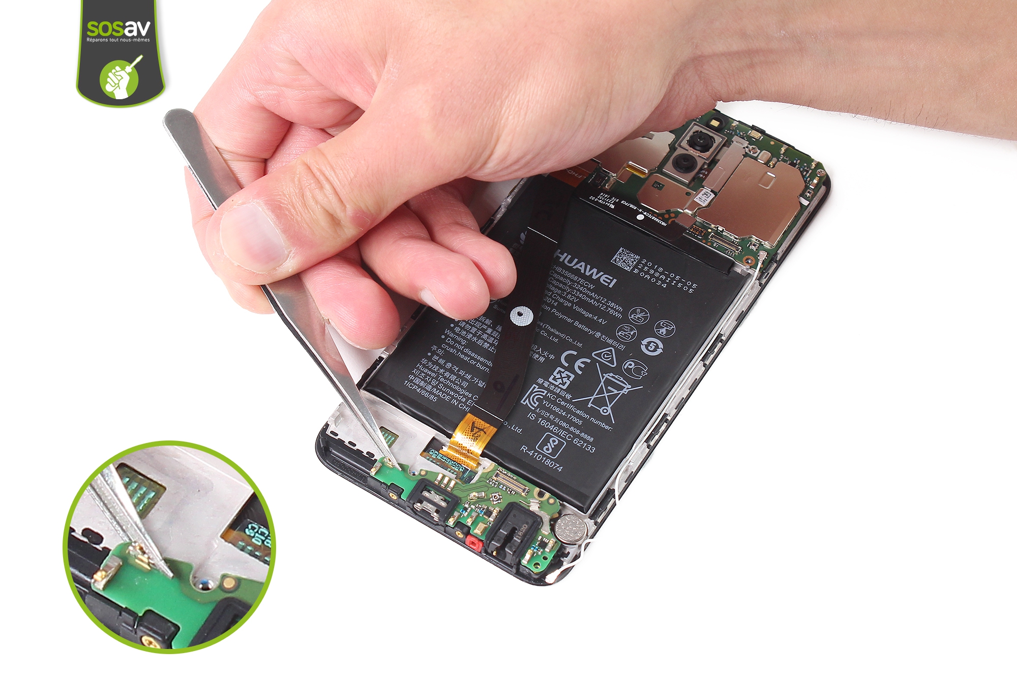

Déconnectez la nappe connecteur de charge côté connecteur avec la spatule en nylon.Procédez à son retrait.

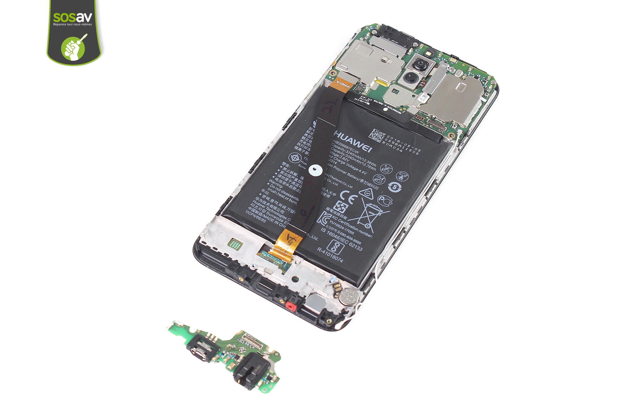

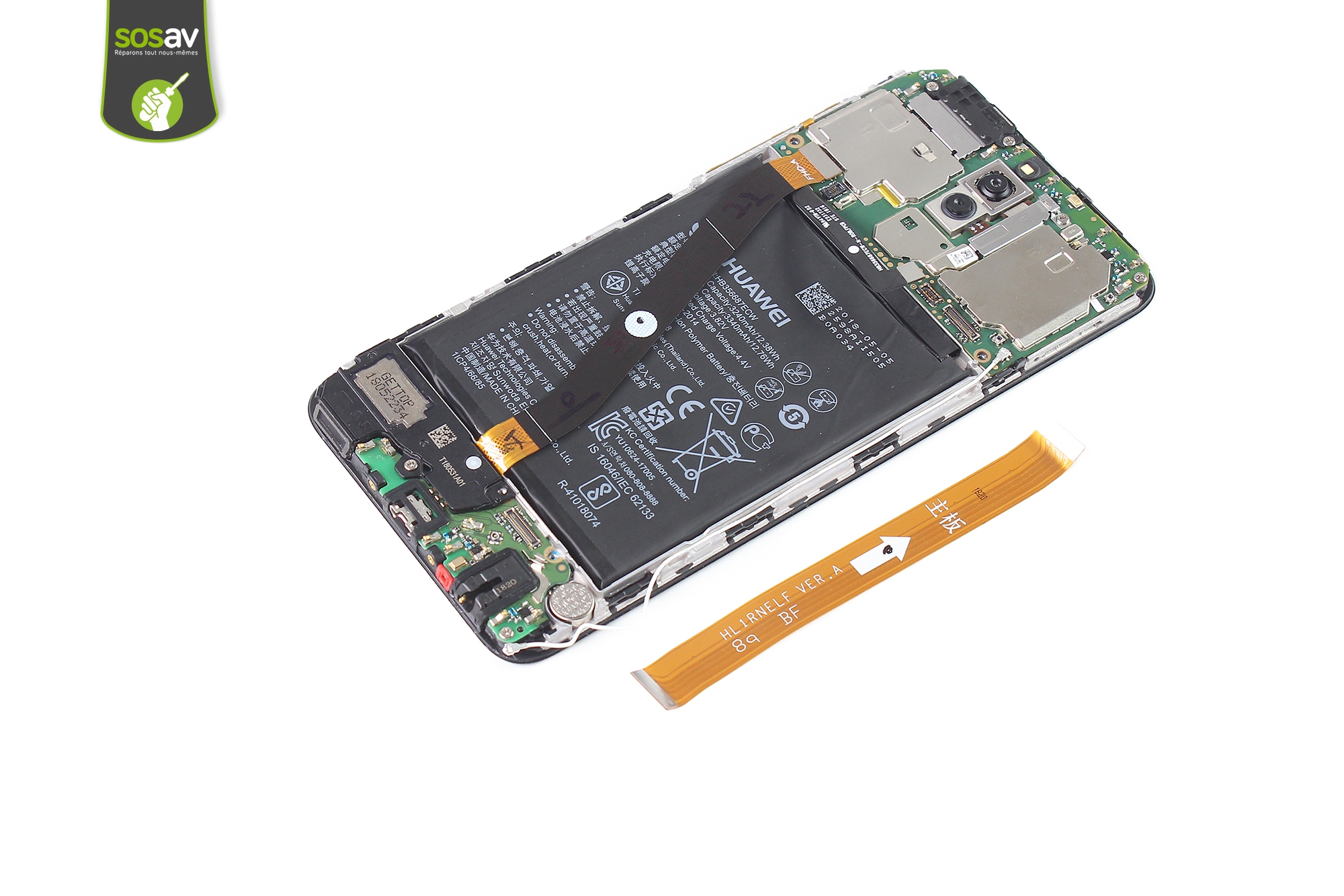

La nappe connecteur de charge de votre Huawei Mate 10 lite est désormais démontée.

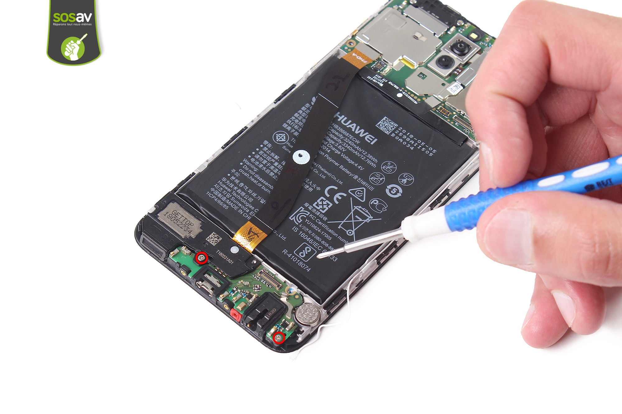

Dévissez les deux vis cruciformes entourées en rouge et maintenant le connecteur de charge.

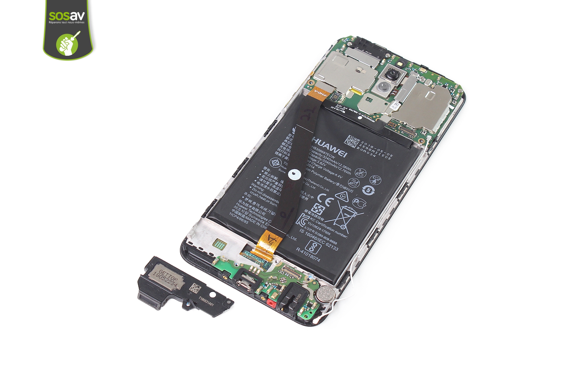

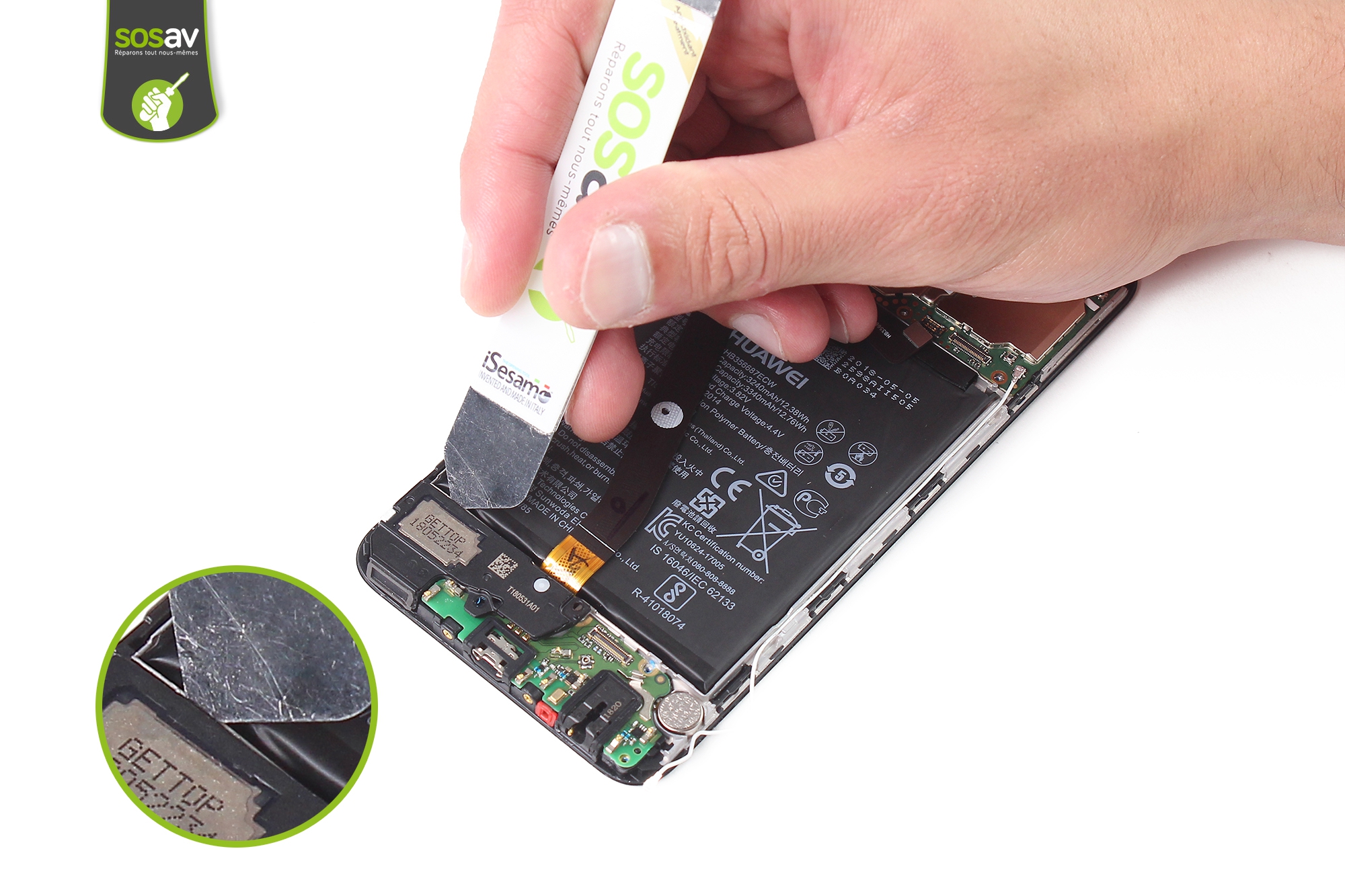

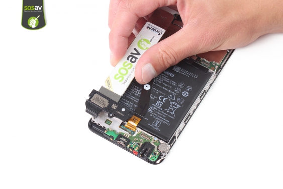

Déclipsez ensuite le haut-parleur externe et procédez à son retrait avec la spatule iSesamo.
Le haut-parleur externe de votre Mate 10 Lite est désormais démonté.

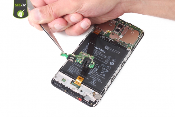

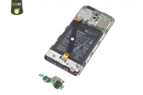

Saisissez le connecteur de charge avec la pince et procédez à son retrait.
Le connecteur de charge Huawei Mate 10 lite est désormais démontée.En cas de problème de charge, remplacez le connecteur par un neuf.
