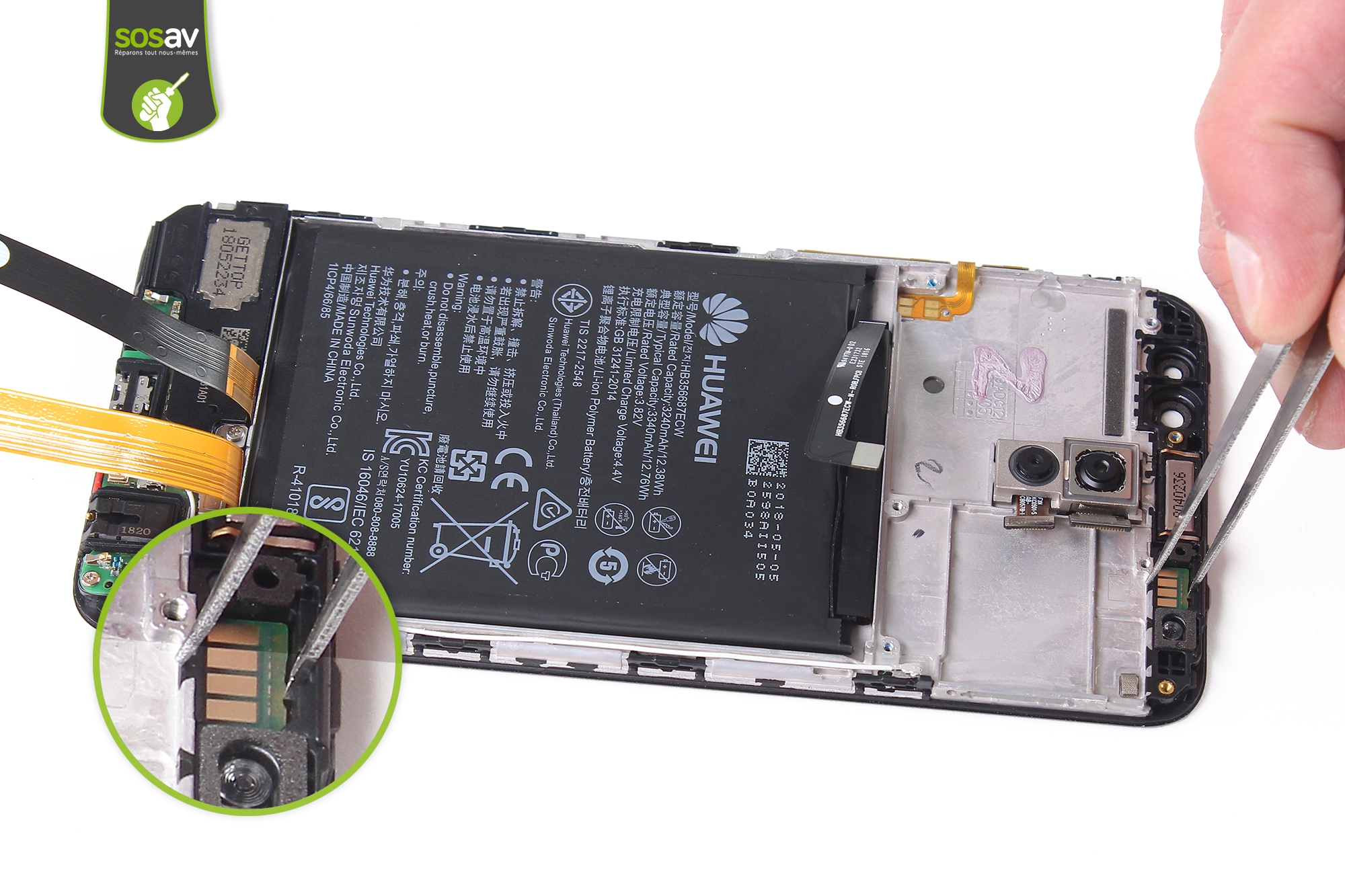

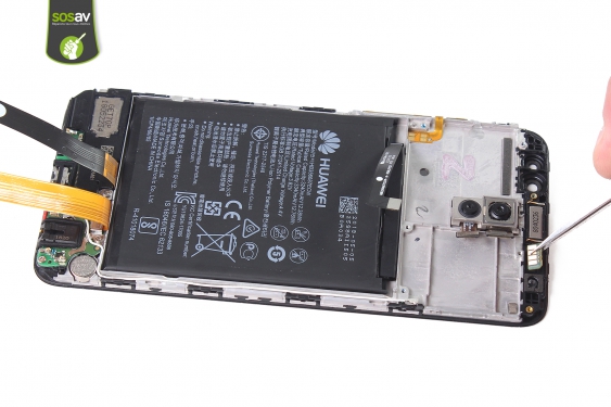

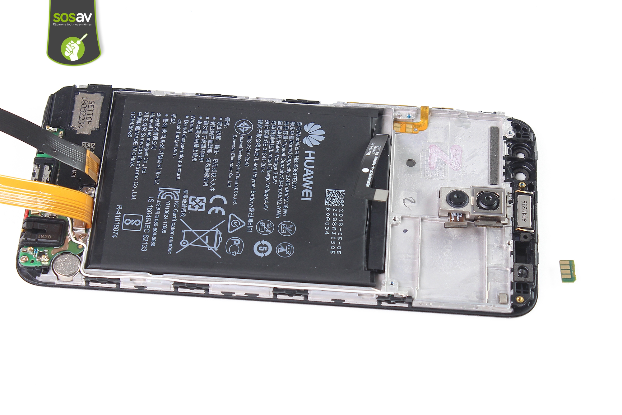

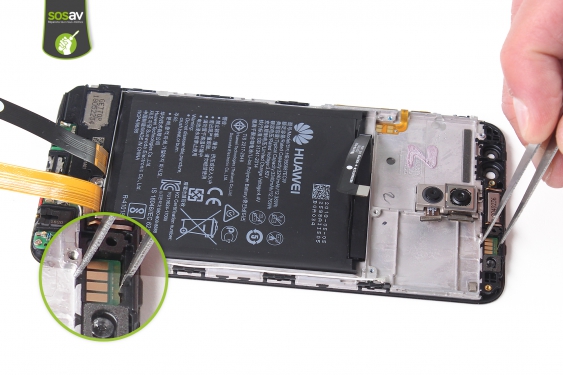

Saisissez avec la pince le capteur proximité et luminosité et procédez à son retrait.
Etape 27
Le capteur proximité et luminosité Huawei Mate 10 Lite est désormais démonté.Procédez à son remplacement par un capteur neuf si cela est nécessaire.
