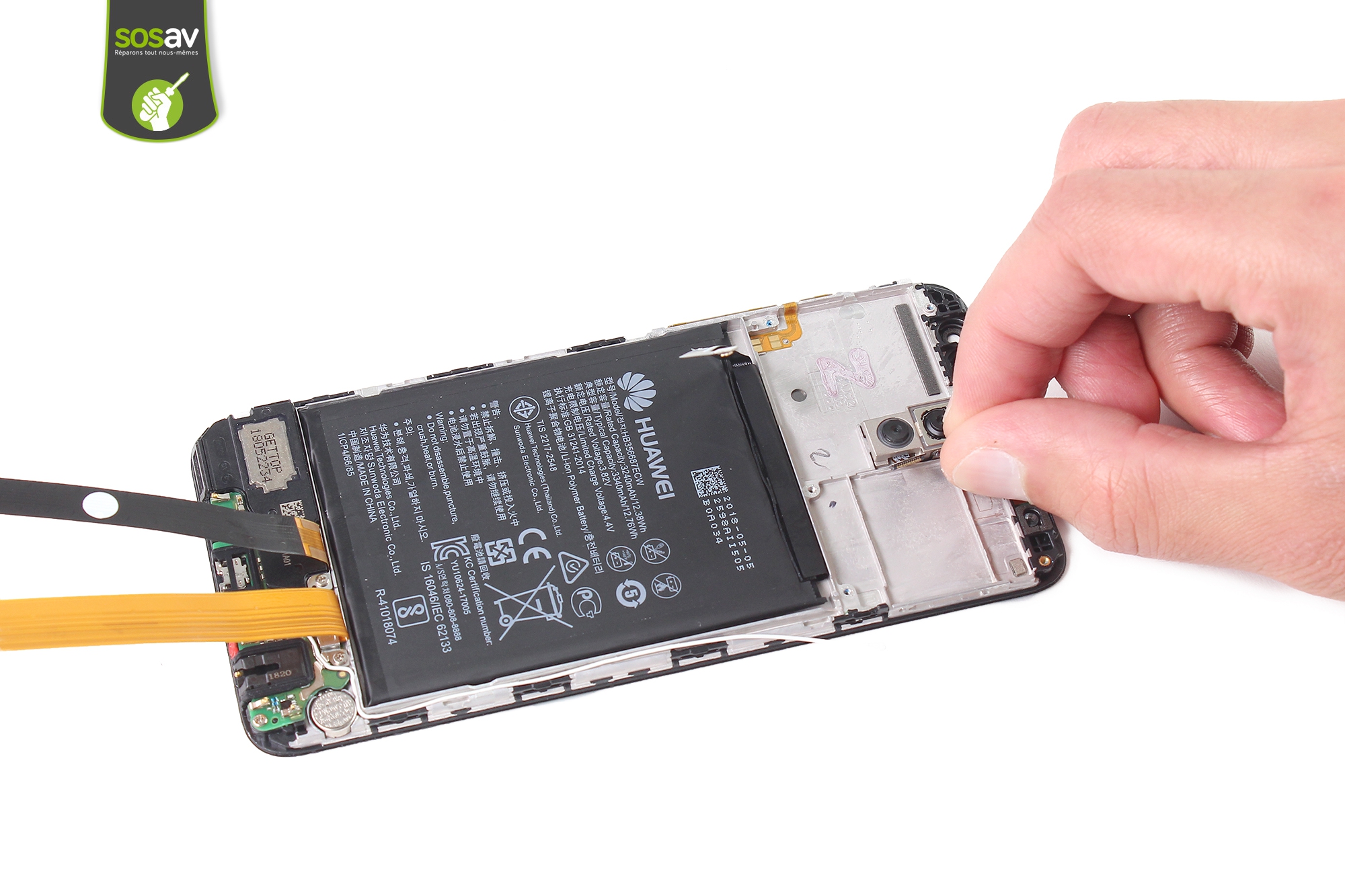

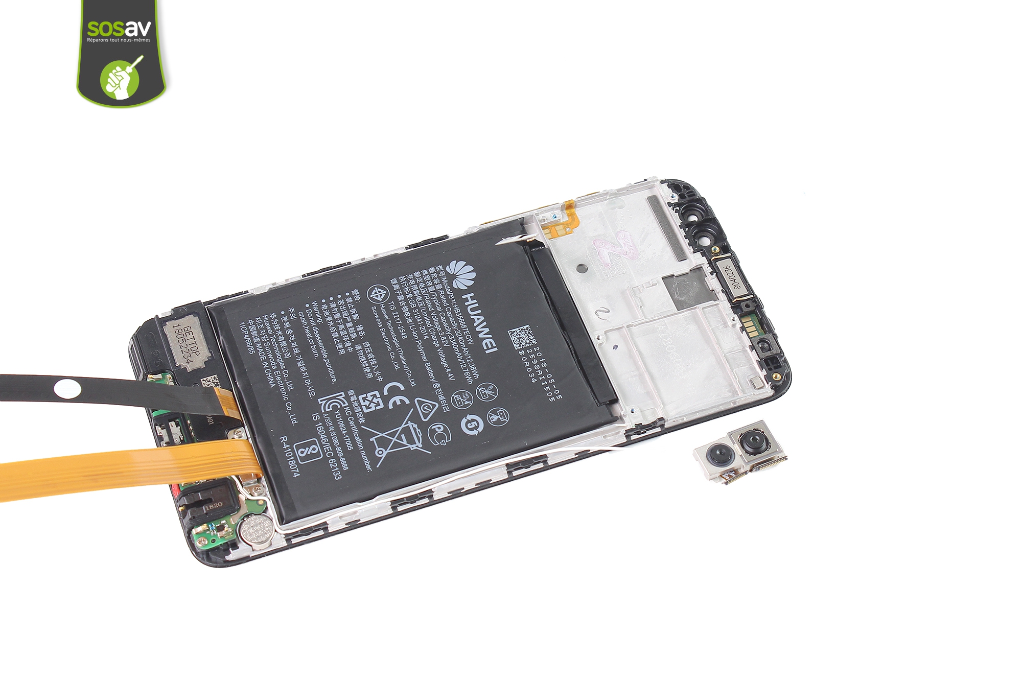

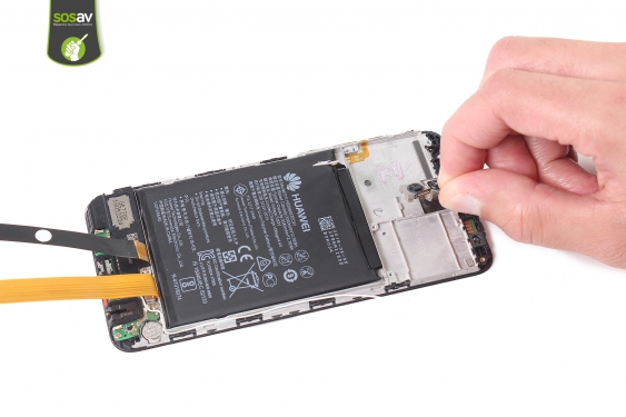

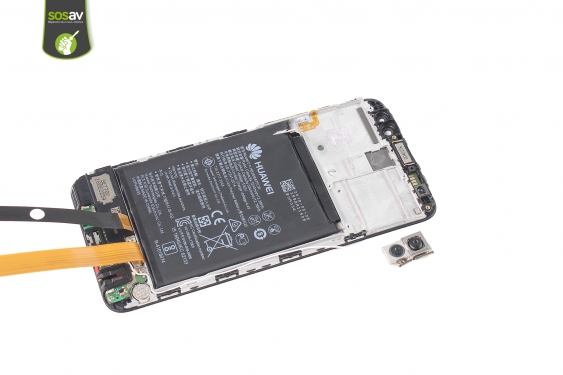

Saisissez et retirez la caméra arrière.
Etape 27
La caméra arrière Huawei Mate 10 lite est désormais démontée.Procédez à son remplacement par une caméra arrière neuve si cela est nécessaire.
