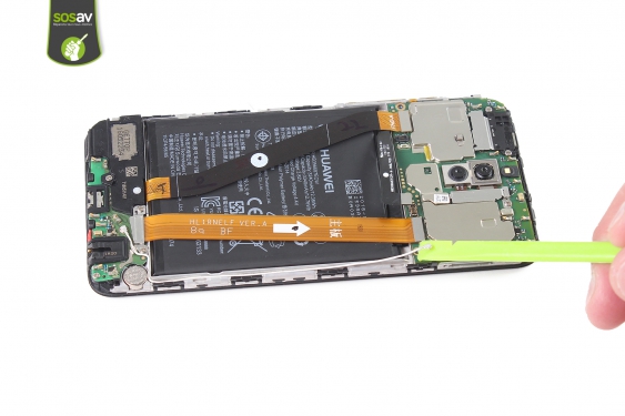

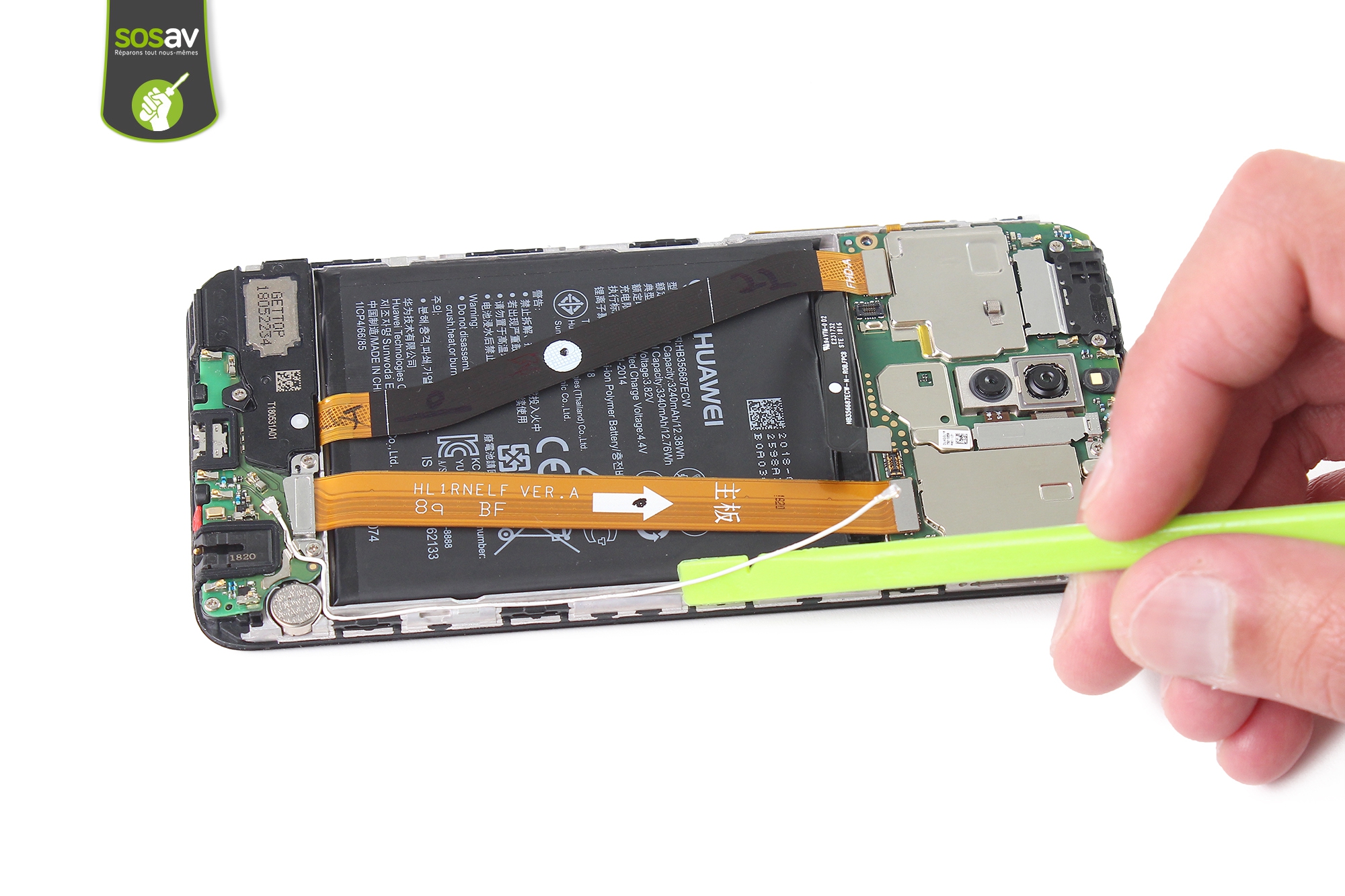

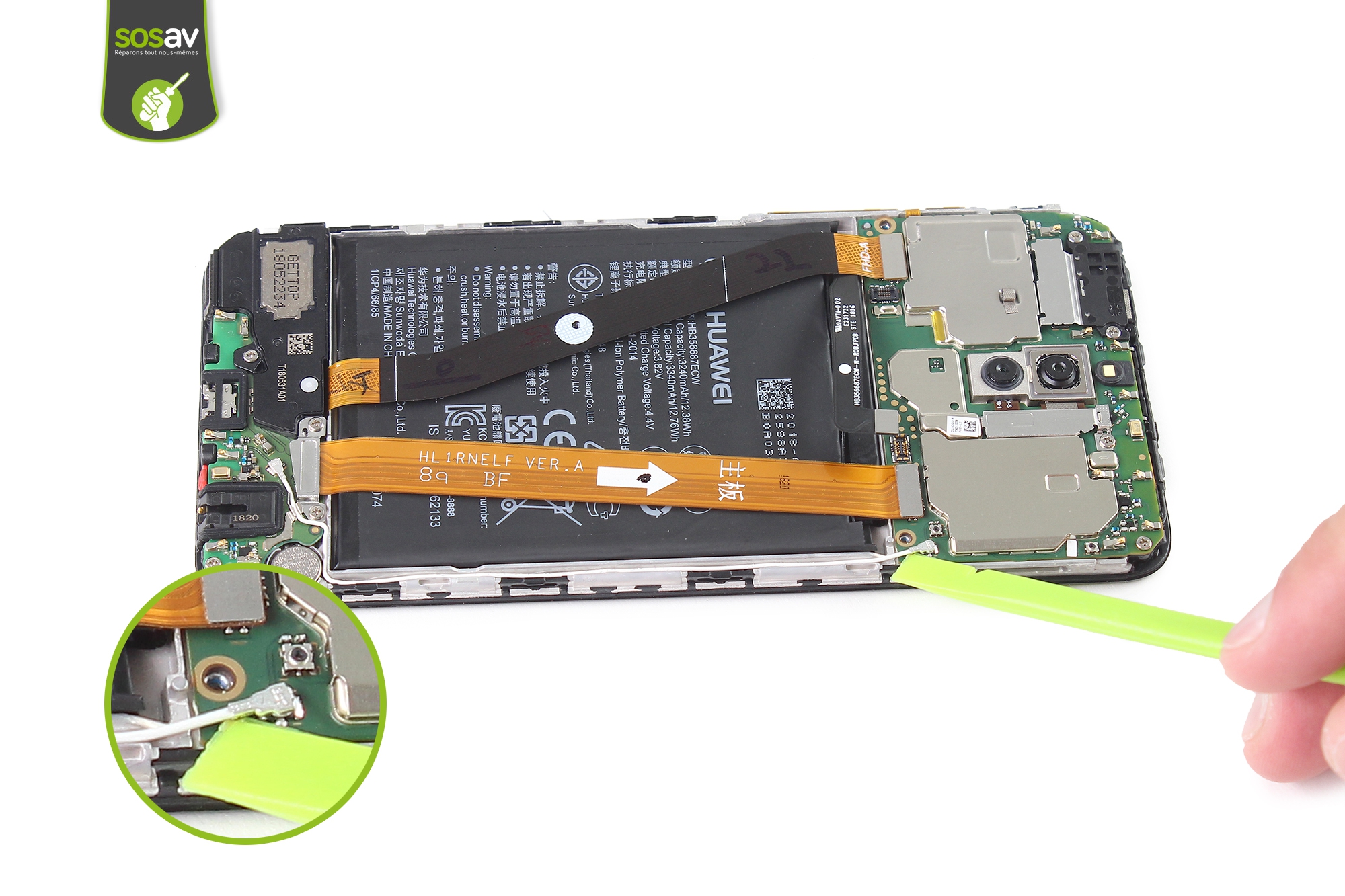

Toujours avec la spatule en nylon déconnectez le câble d'interconnexion côté carte mère.

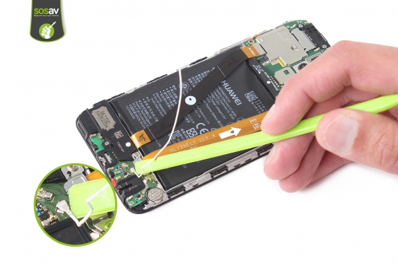

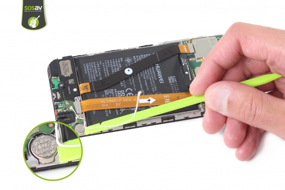

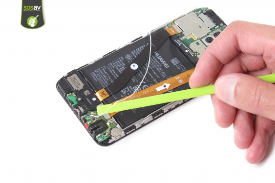

Sortez le câble de son logement puis déconnectez la partie côté connecteur de charge, en conversant la spatule en nylon.Procédez à son retrait.

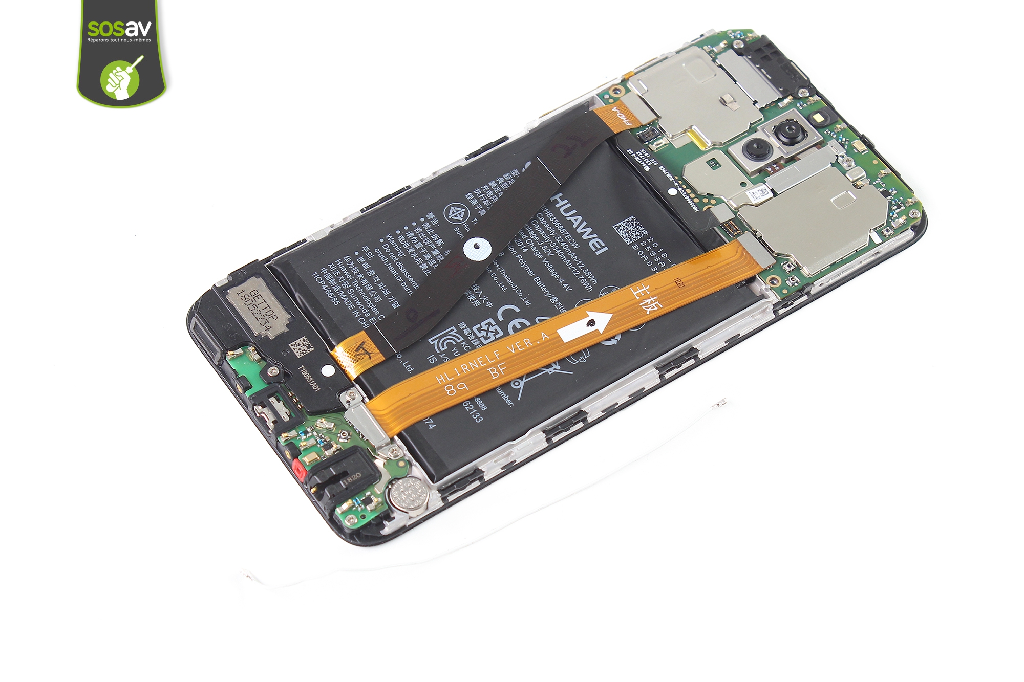

Le câble d'interconnexion Huawei Mate 10 lite est désormais démonté.Procédez à son remplacement par un câble neuf si cela est nécessaire.
