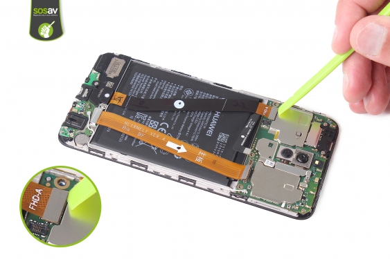

Dévissez ensuite la vis cruciforme entourée en rouge maintenant la plaque de renfort du connecteur capteur d'empreinte.
Saisissez et retirez la plaque avec la pince.
Déconnectez la nappe capteur d'empreintes avec la spatule en nylon.

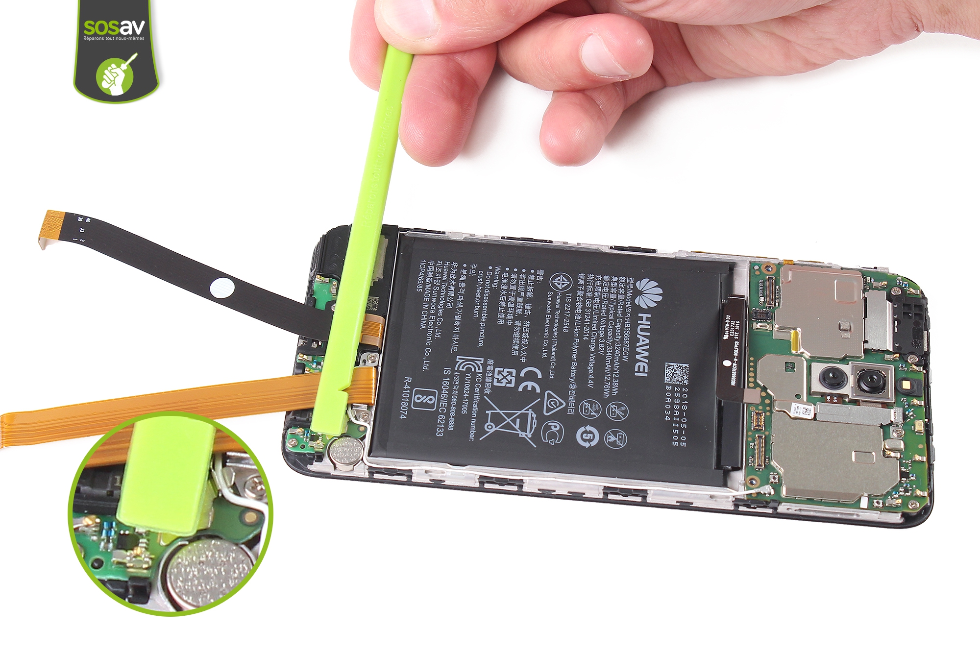

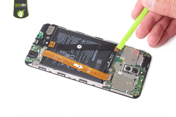

Déconnectez les nappes connecteur de charge et de l'écran LCD à l'aide de la spatule en nylon.
Décalez les nappes vers le bas afin de laisser la place pour le retrait de la batterie.

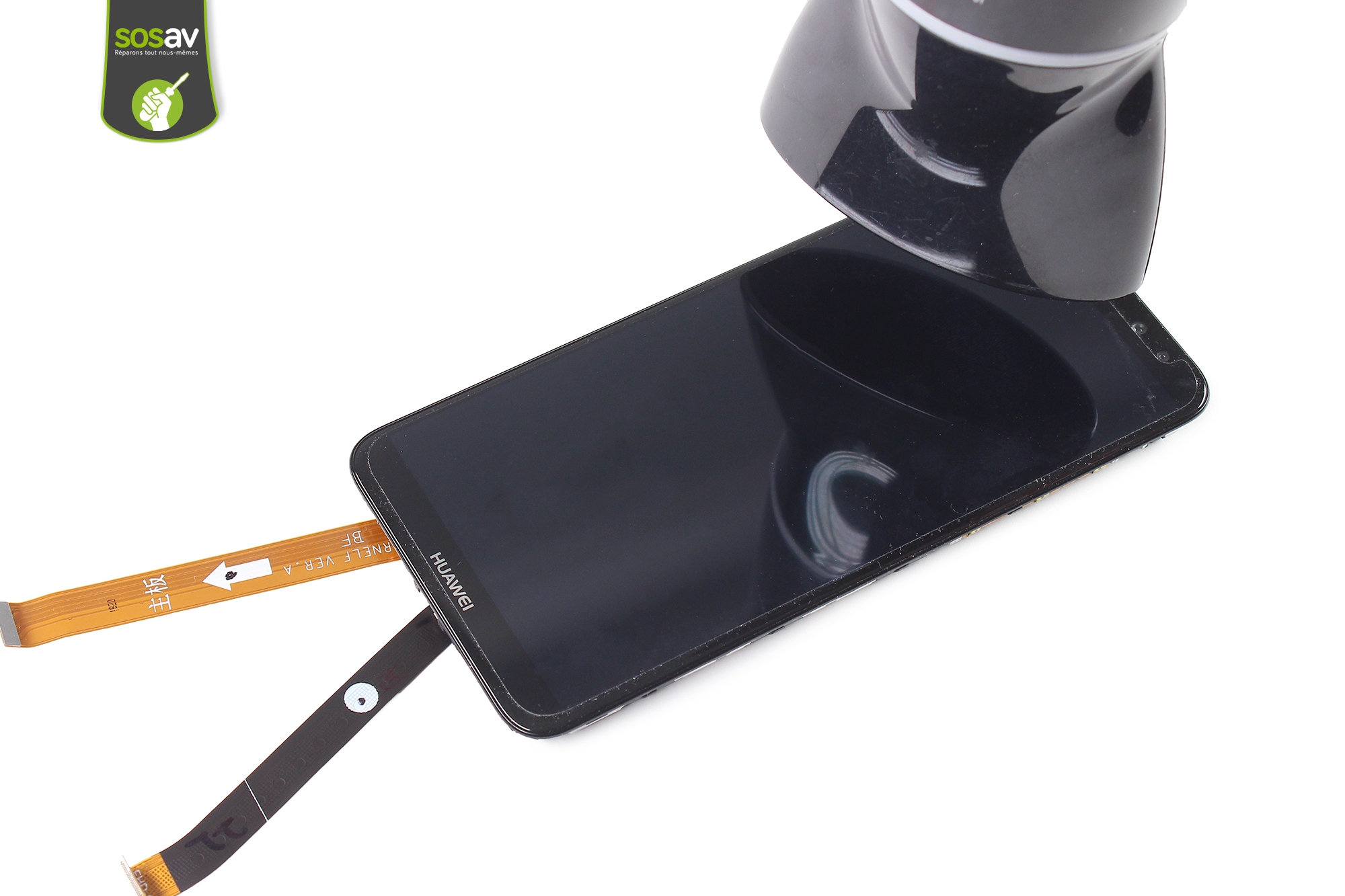

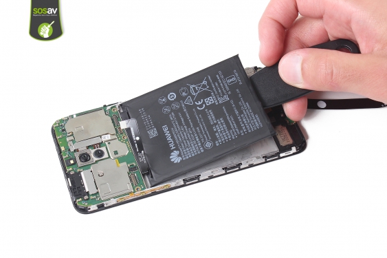

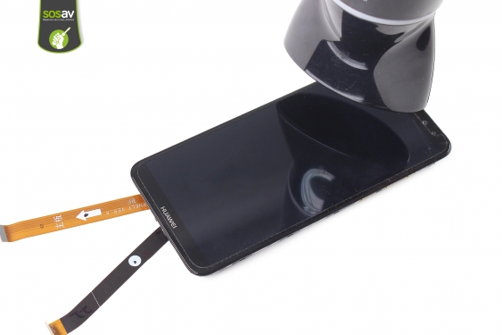

Réchauffez ensuite durant 15 à 20 secondes la partie opposée à la batterie, côté écran.Cette opération a pour but de ramollir la colle de la batterie Mate 10 Lite.Attention à ne pas chauffer trop longtemps au risque d'endommager l'écran LCD.

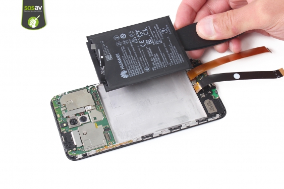

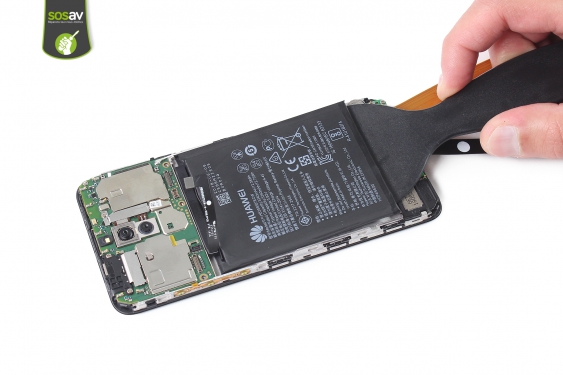

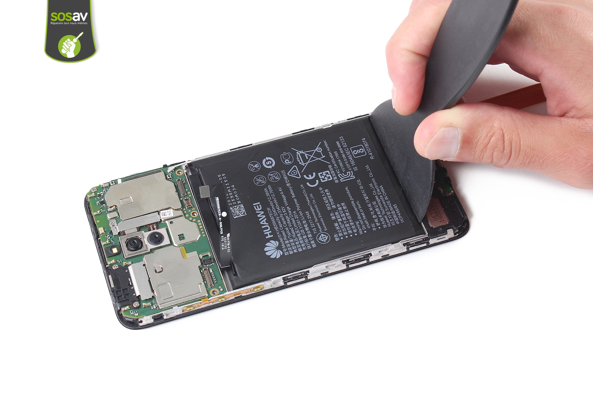

Glissez la spatule large et plate sous la batterie au niveau de la partie inférieure. Faites progressivement et délicatement levier pour la décoller.La quantité de colle présente sous la batterie est importante et la force d'adhésion est puissante ! L'opération peut nécessiter un certain temps.Ne pliez pas ou ne percez pas la batterie durant l'opérationUne fois décollée, saisissez la batterie puis procédez à son retrait.

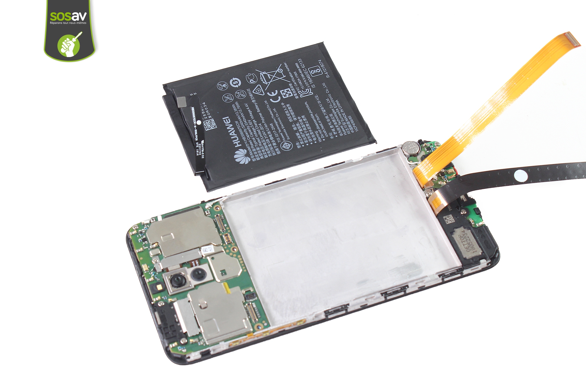

La batterie Huawei Mate 10 Lite est désormais démontée.En cas de faible autonomie, remplacez la batterie par une neuve.
Pour remonter votre Huawei Mate 10 lite suivez ce guide en sens inverse.
