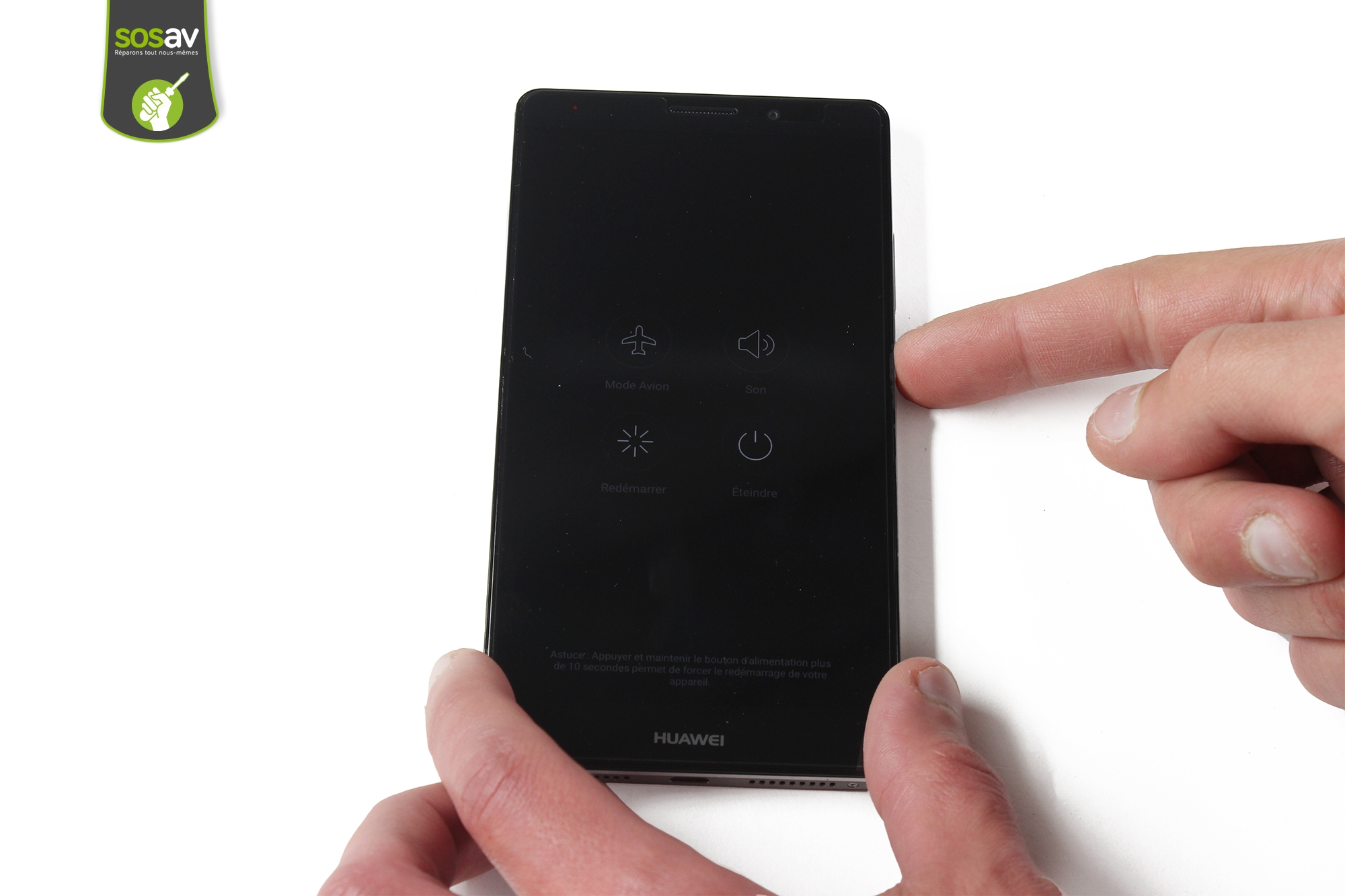

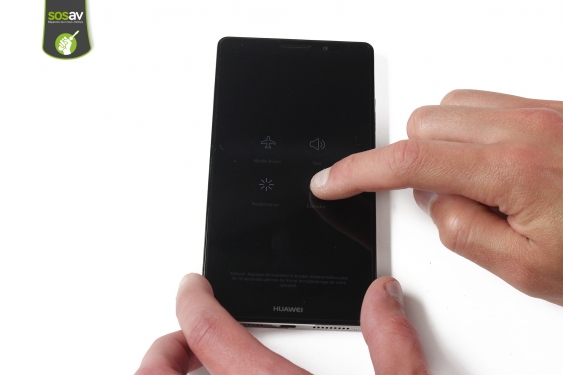

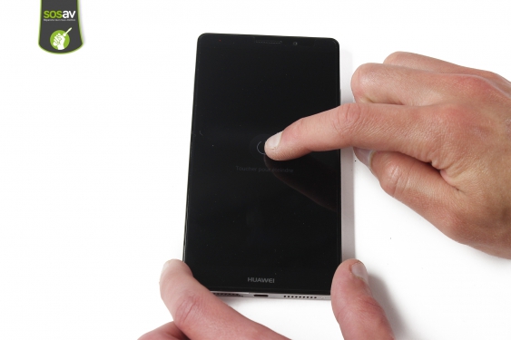

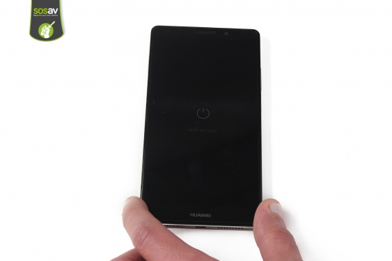

Avant de procéder au changement du vibreur de votre Huawei Mate 8, il est nécessaire pour des raisons évidentes de sécurité de l'éteindre.Pour ceci, appuyez sur le bouton d'allumage durant quelques secondes puis confirmez l'extinction par "Éteindre".

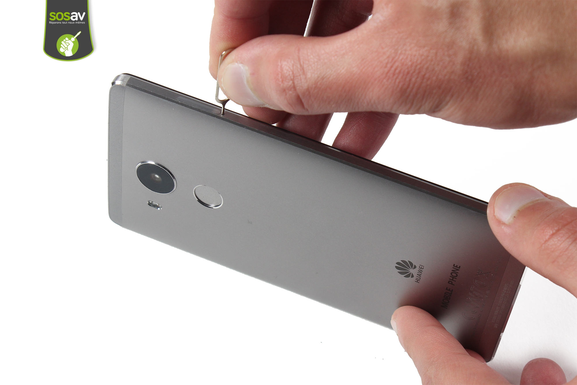

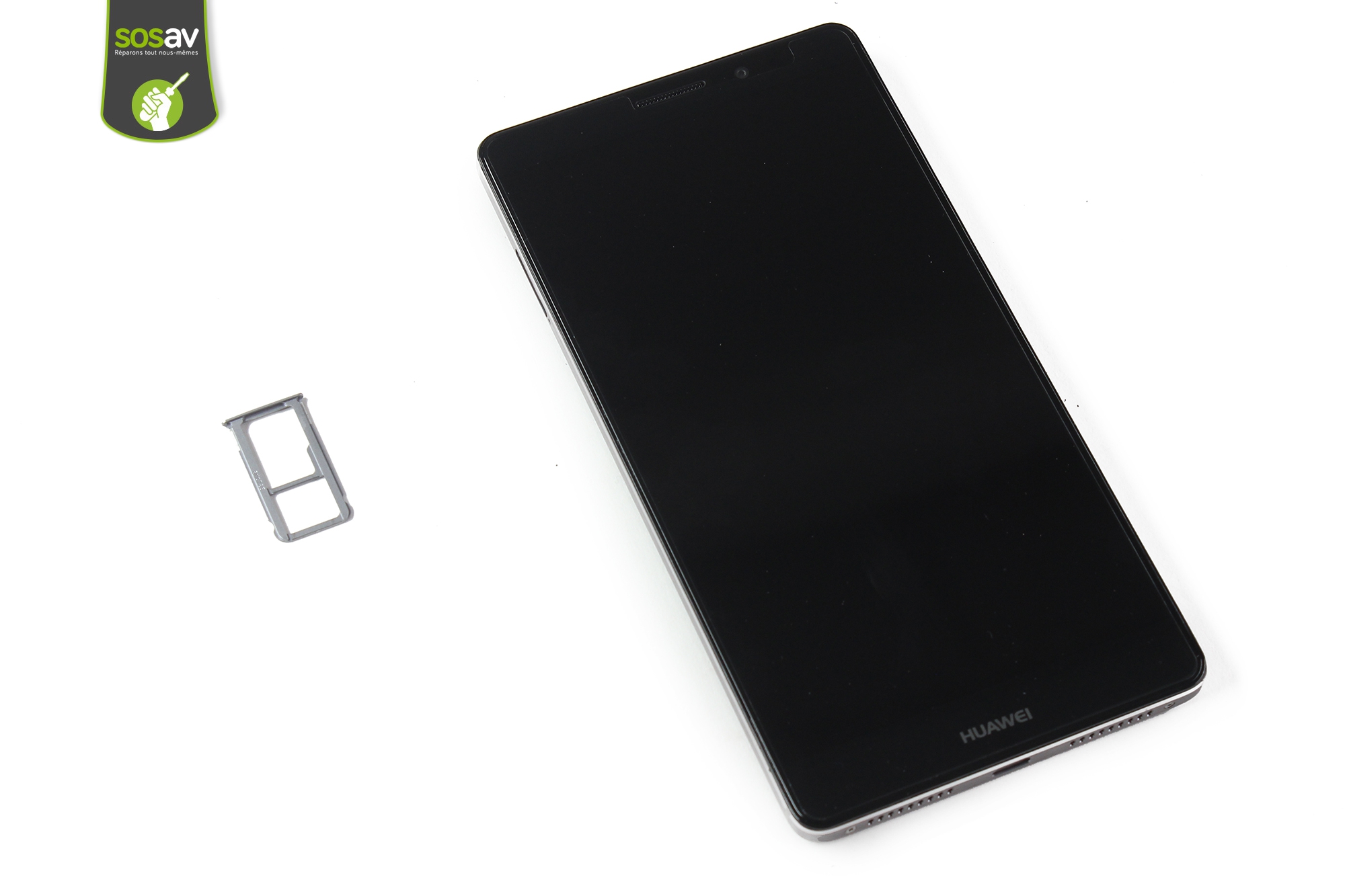

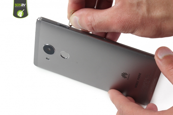

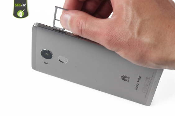

Insérez l'outil d'extraction du tiroir de la carte SIM / MicroSD dans le trou d'éjection.Saisissez le tiroir puis procédez à son retrait.
Le tiroir SIM/Micro SD Mate 8 est maintenant retiré.

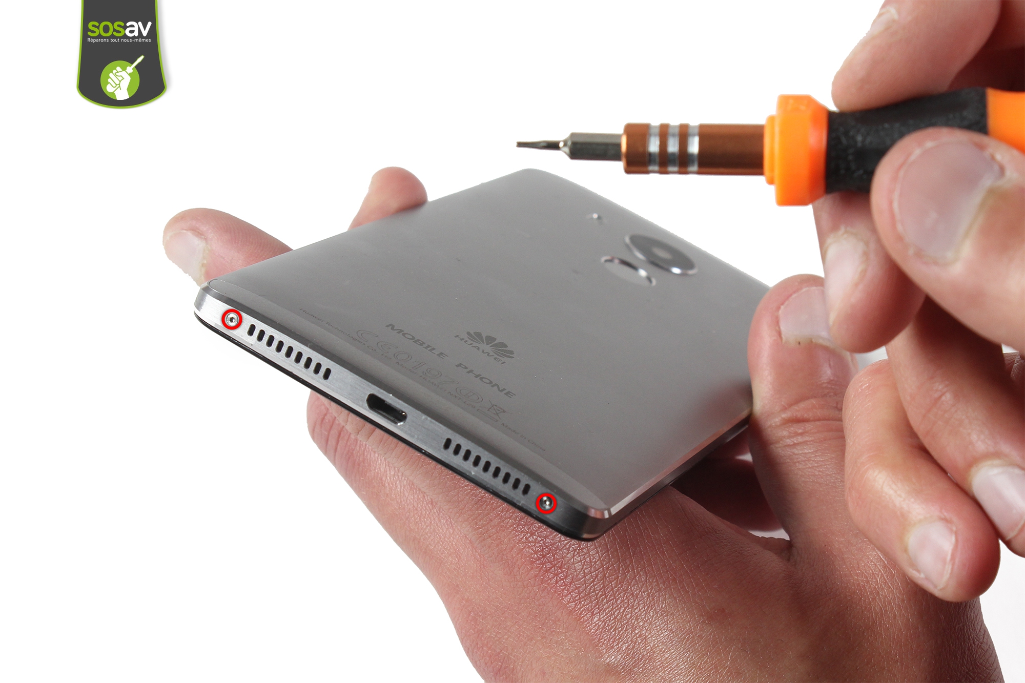

A l'aide du tournevis Torx T3, dévissez les deux vis situées sur la tranche inférieure du téléphone.Ces vis maintiennent la coque arrière du Mate 8.

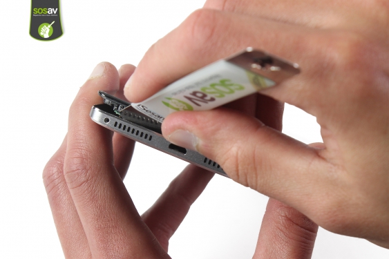

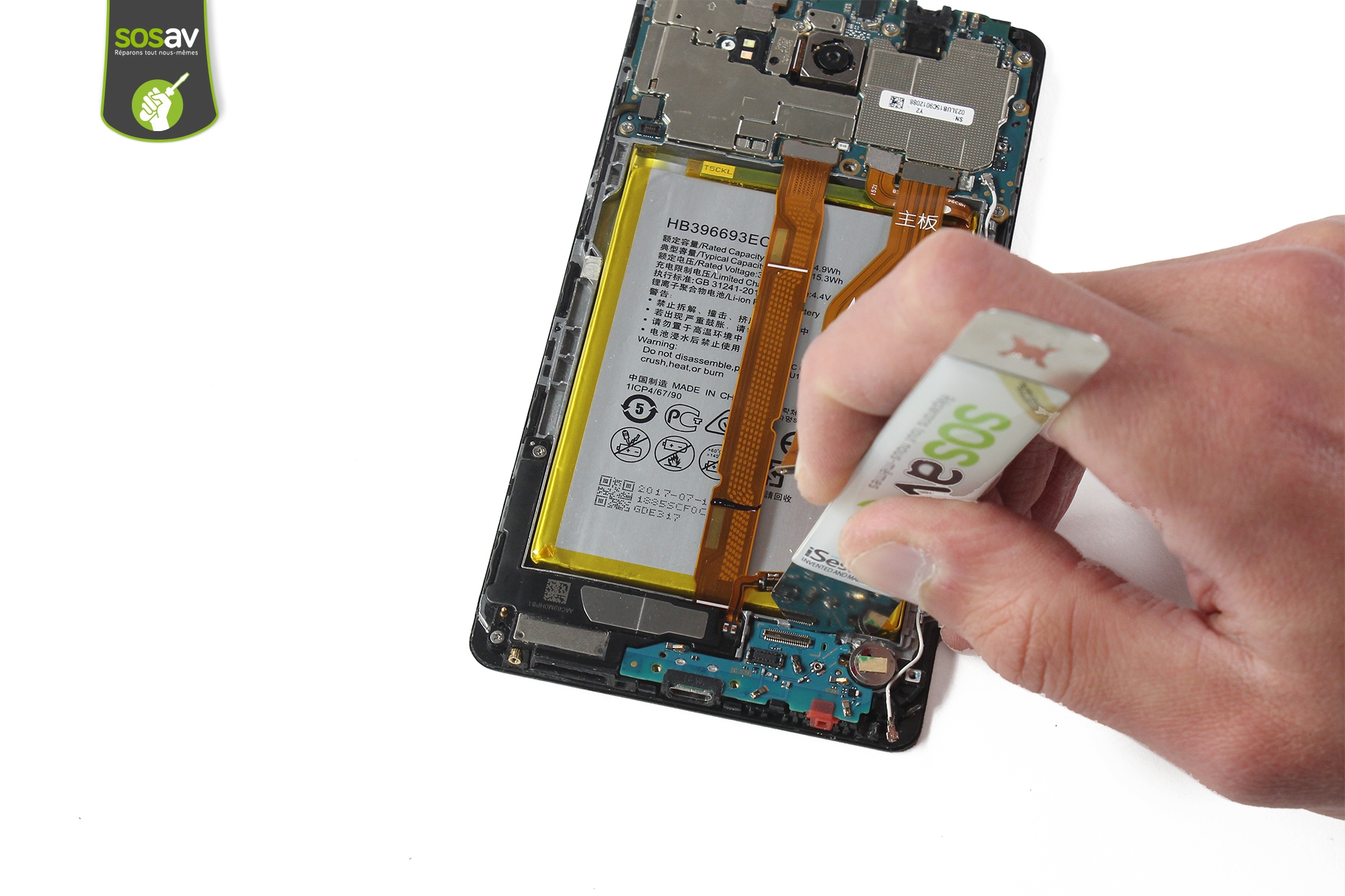

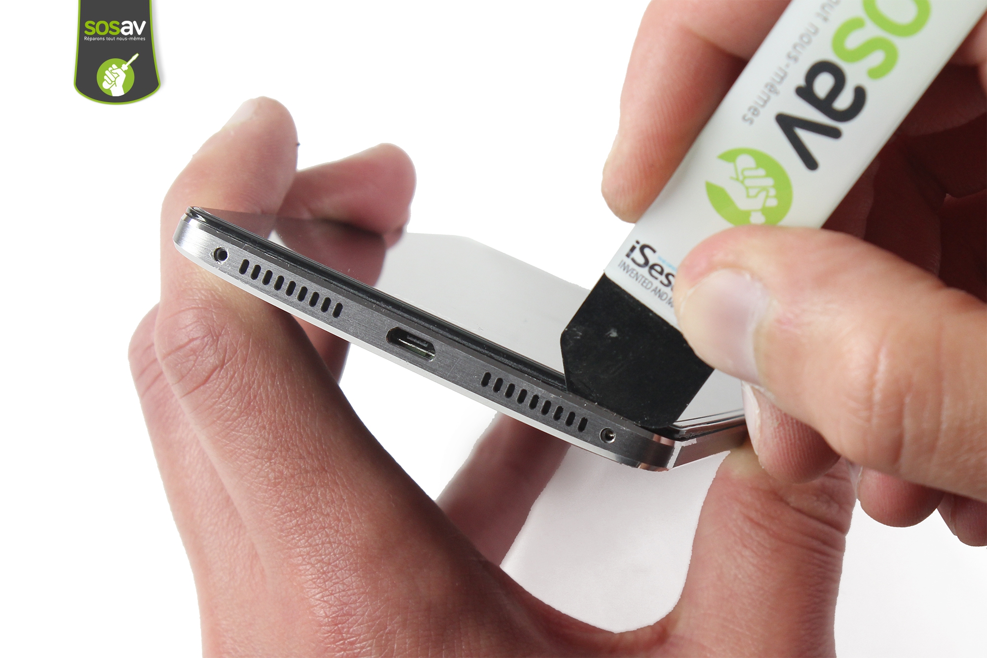

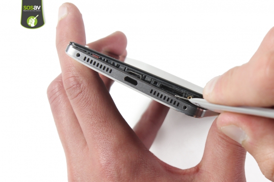

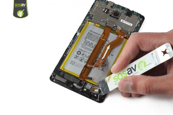

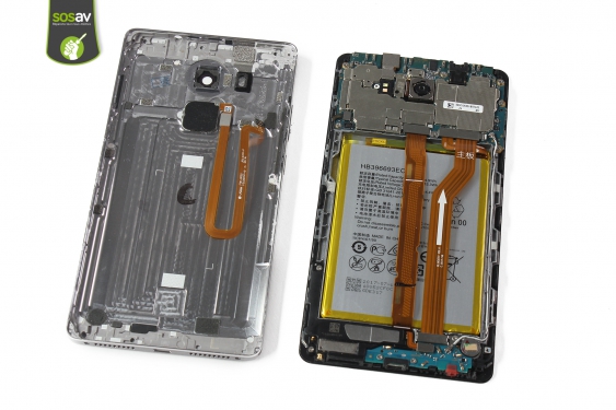

Insérez ensuite la spatule iSesamo dans l'interstice inférieur droit du téléphone puis faites délicatement levier afin de déclipser cette partie.Répétez l'opération sur l'interstice inférieur gauche.

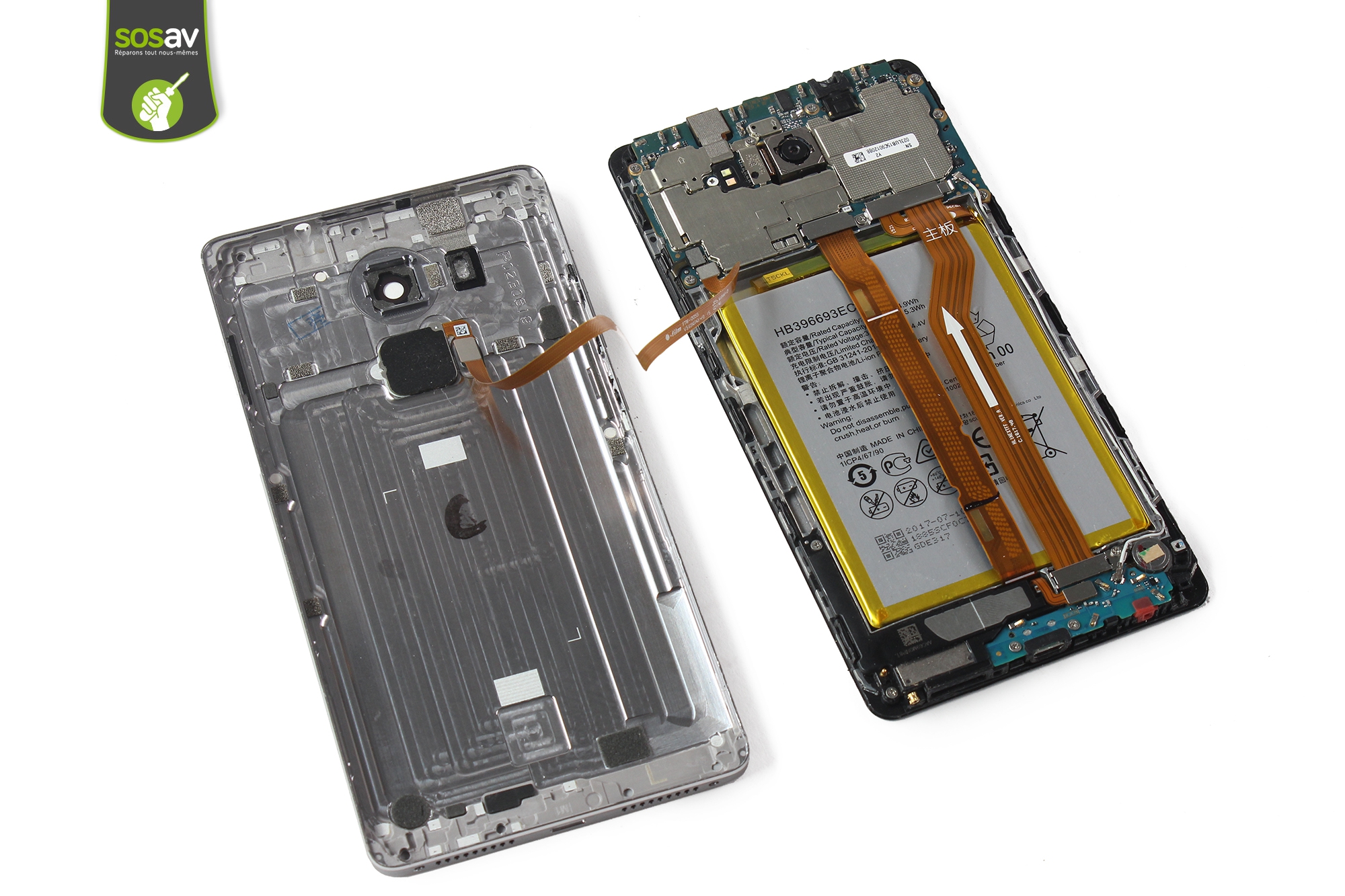

La coque arrière de votre Mate 8 est désormais partiellement démontée.

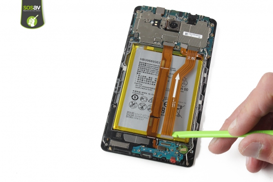

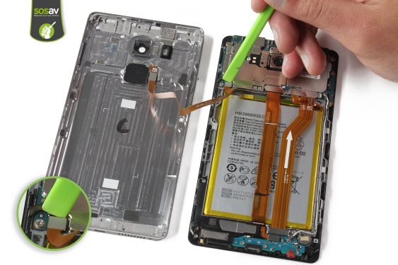

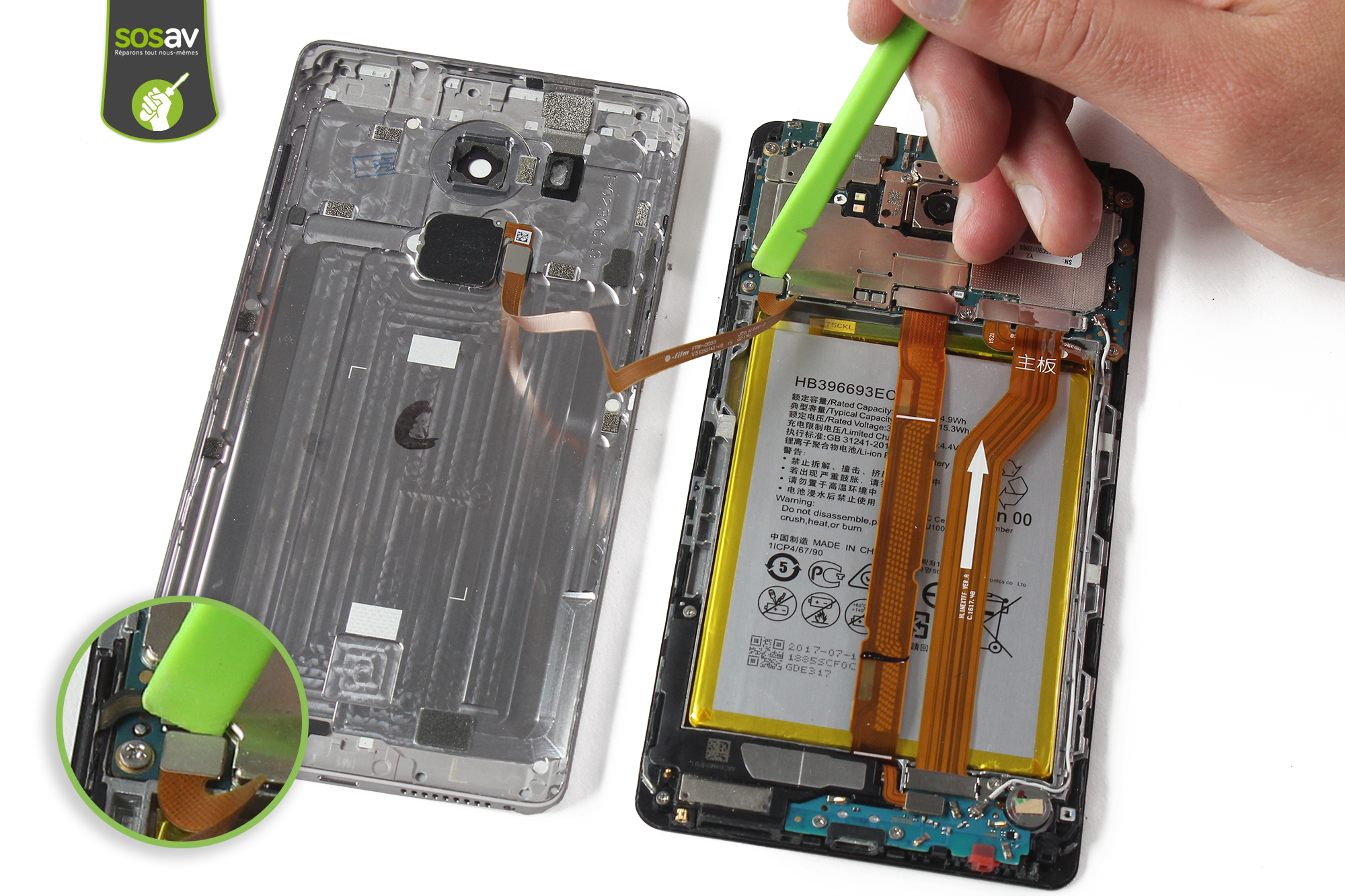

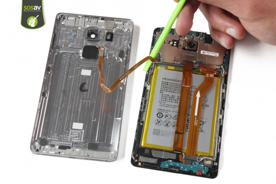

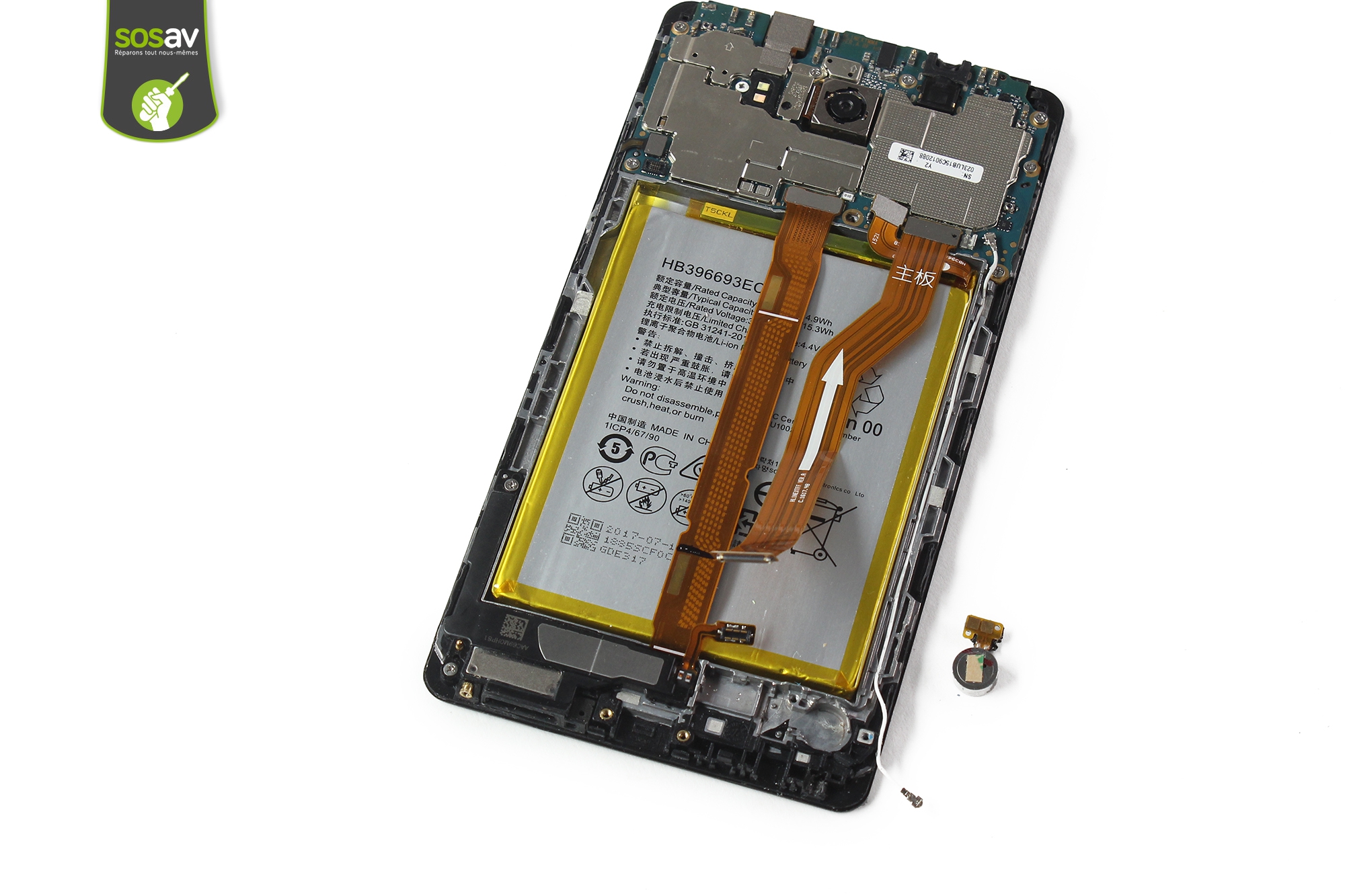

A l'aide de la spatule en nylon, déconnectez la nappe de liaison du capteur d'empreinte.

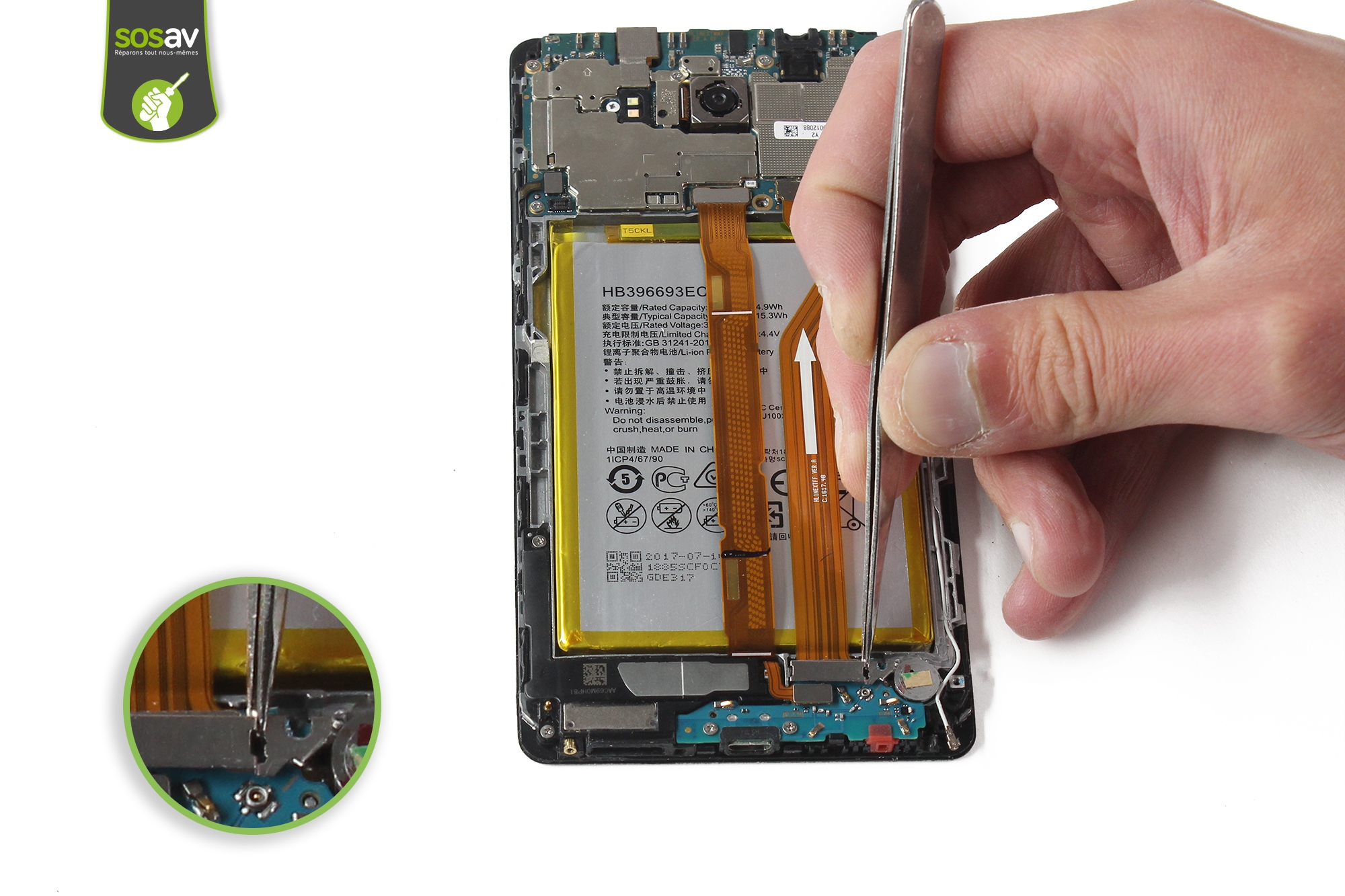

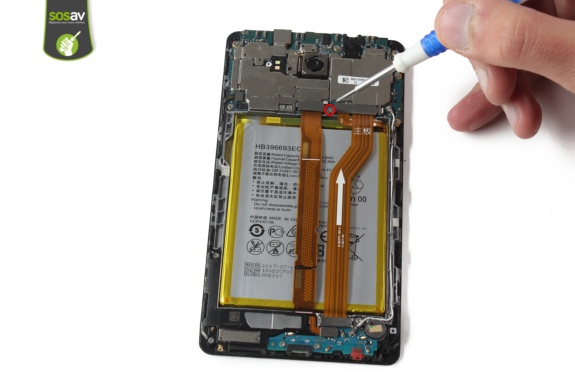

Dévissez la vis cruciforme entourée en rouge maintenant la plaque de renfort métallique des connecteurs batterie et connecteur de charge.

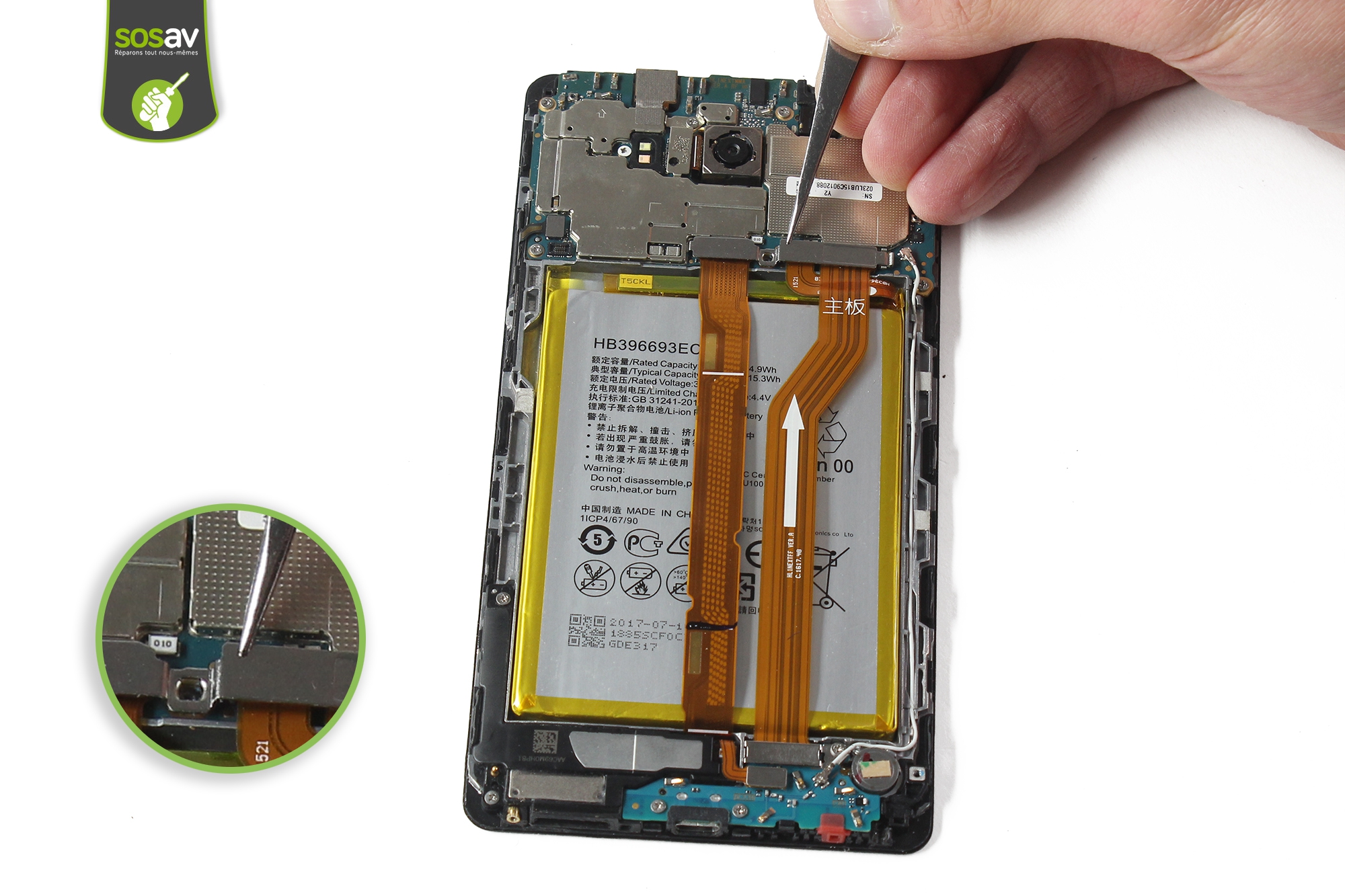

Saisissez la plaque métallique à l'aide de la pince et procédez à son retrait.

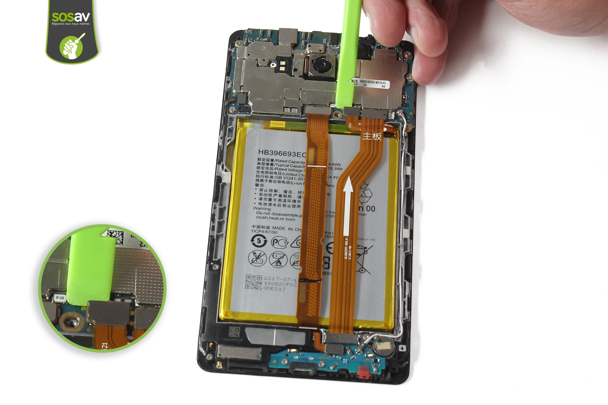

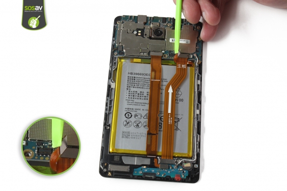

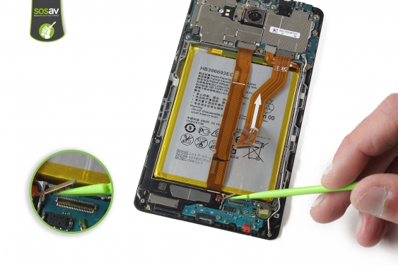

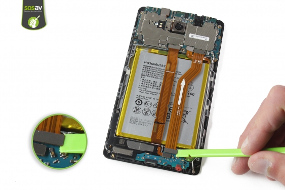

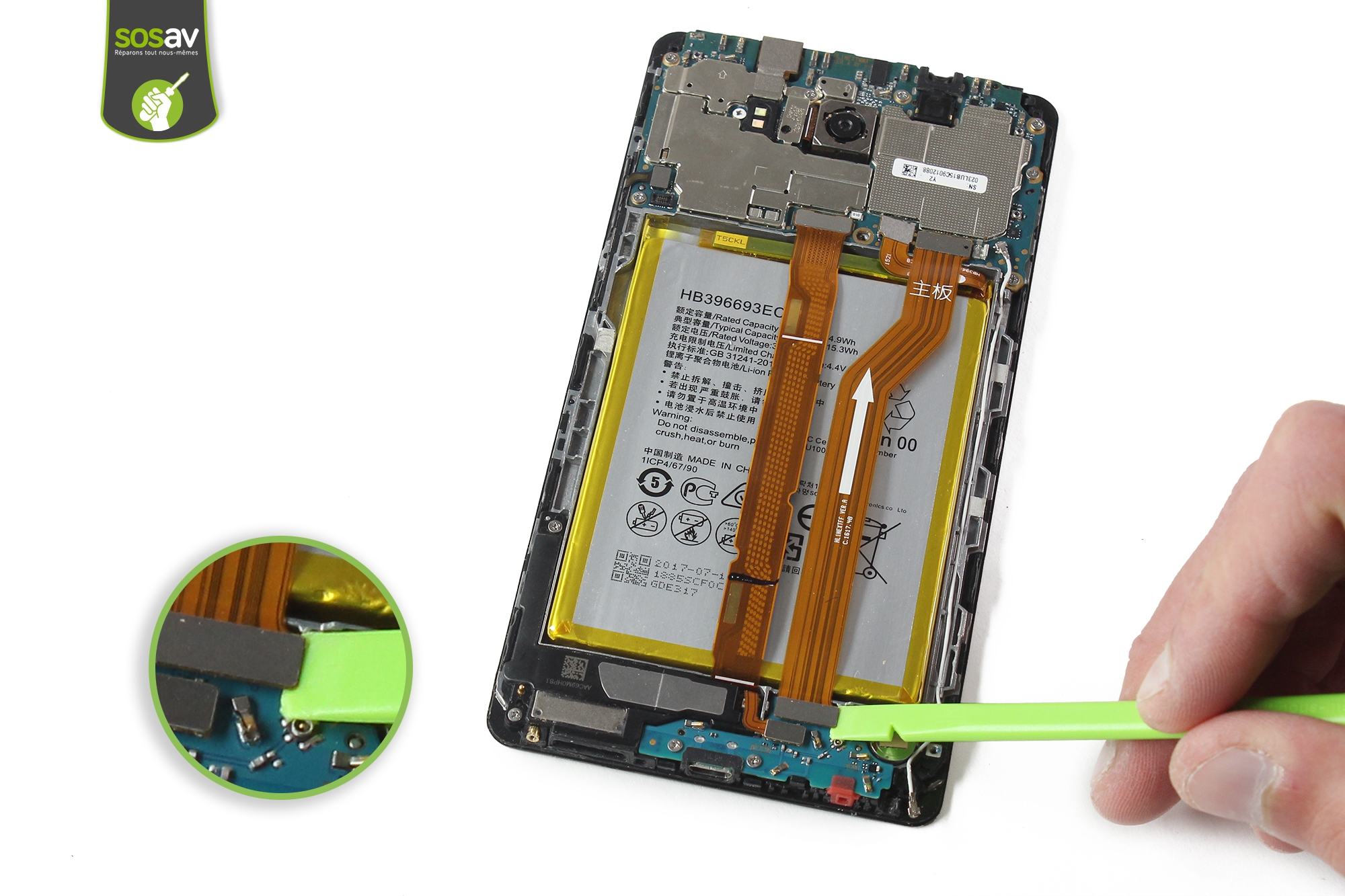

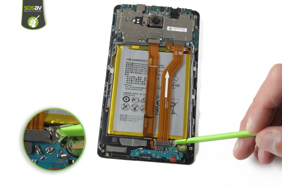

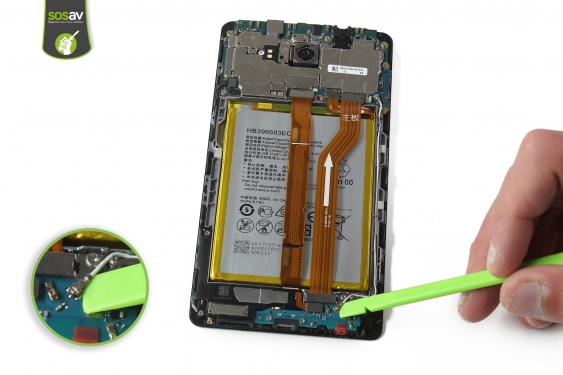

Réutilisez la spatule en nylon pour déverrouiller le connecteur de la batterie.Déconnectez ensuite, toujours avec la spatule, le câble d'interconnexion côté connecteur de charge.

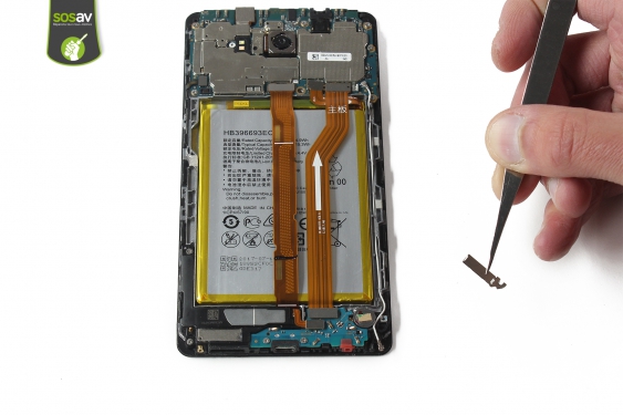

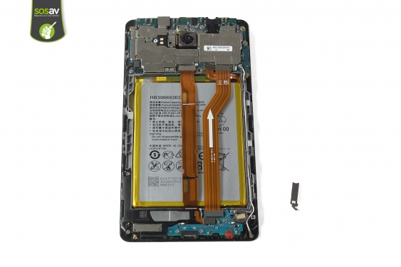

Reprenez le tournevis cruciforme pour dévisser ensuite la vis entourée en rouge maintenant le cache métallique du connecteur de charge.
Saisissez le cache métallique avec la pince et procédez à son retrait.

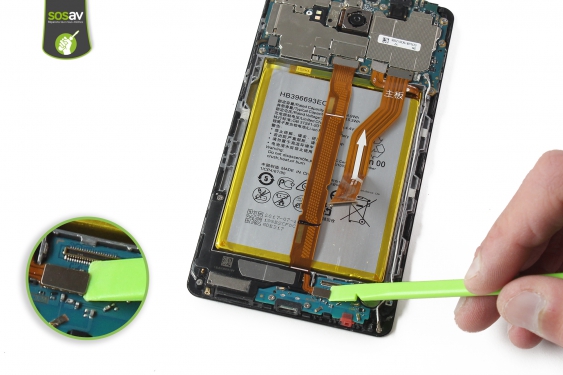

Toujours avec la spatule en nylon, déconnectez la nappe de liaison du connecteur de charge, côté connecteur.Déconnectez également la nappe du haut-parleur externe.

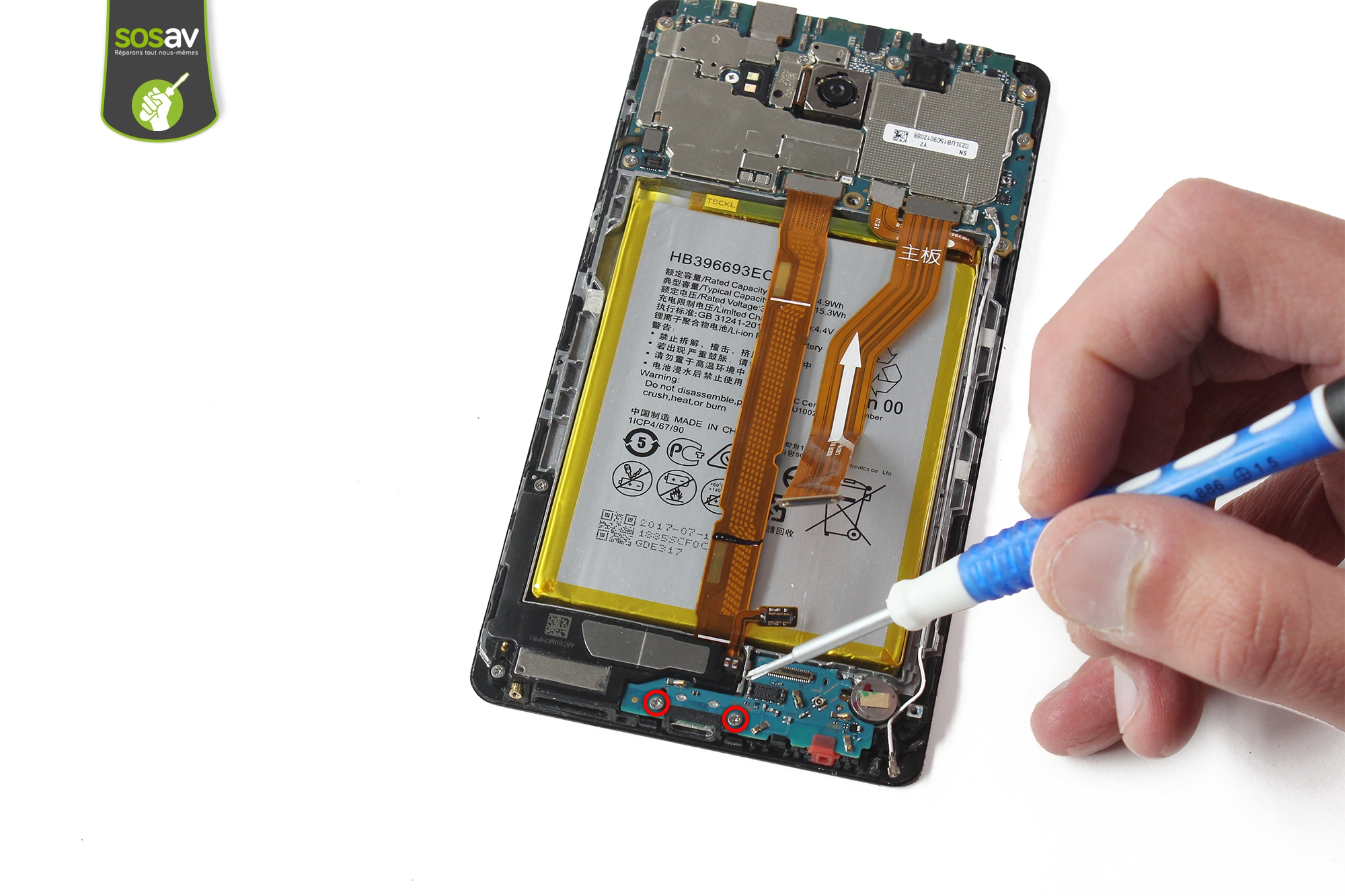

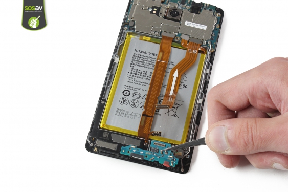

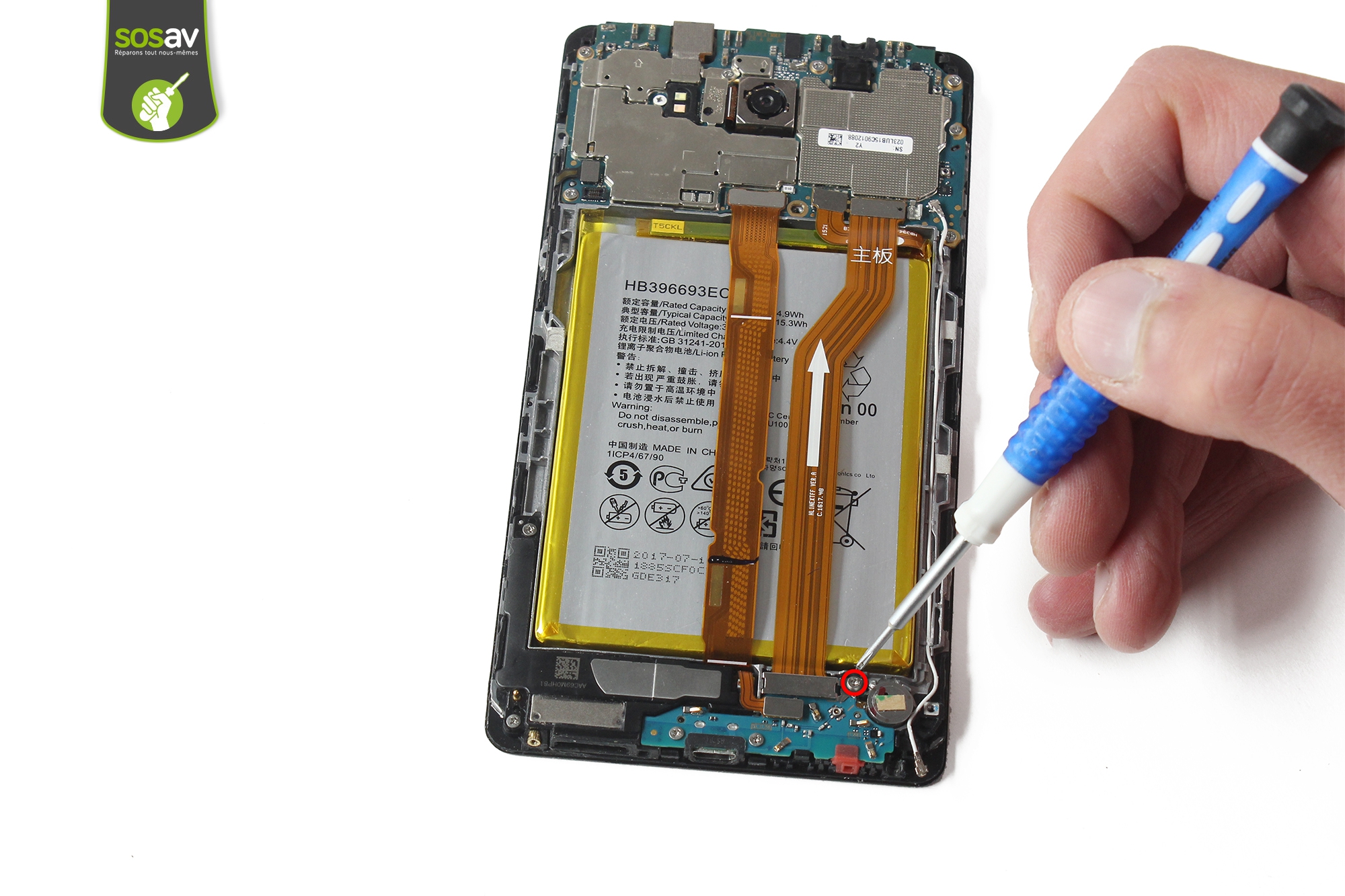

Utilisez le cruciforme afin de dévisser les deux vis entourées en rouge maintenant le connecteur de charge sur le châssis.

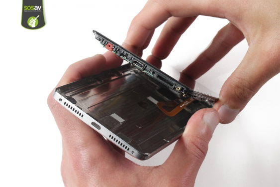

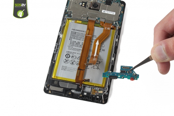

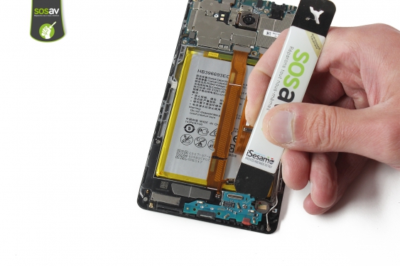

Utilisez de nouveau la spatule iSesamo pour faire délicatement levier afin de déclipser le connecteur de charge du châssis.Saisissez puis retirez-le avec la pince.

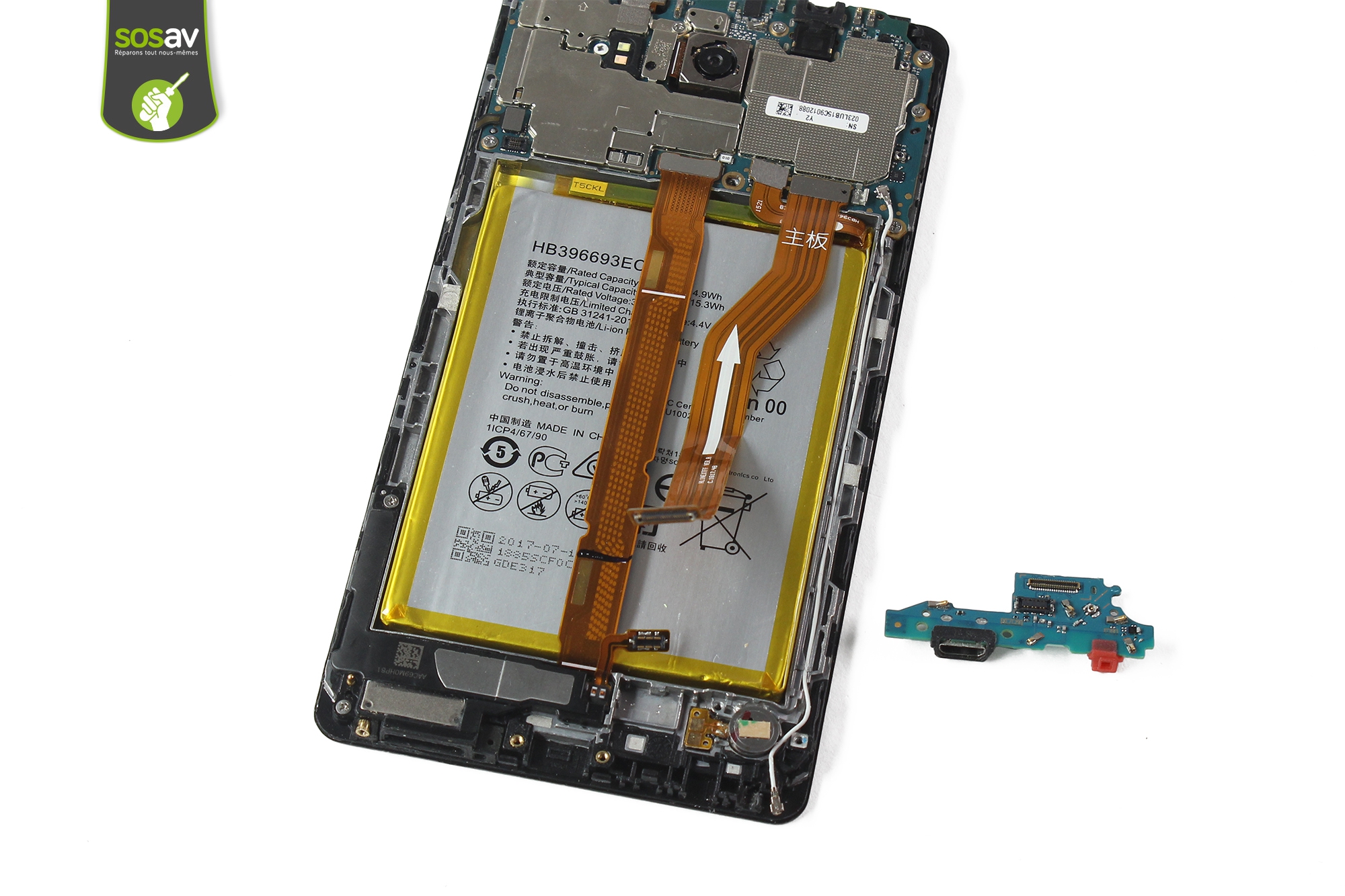

Le connecteur de charge de votre Huawei Mate 8 est désormais démonté.

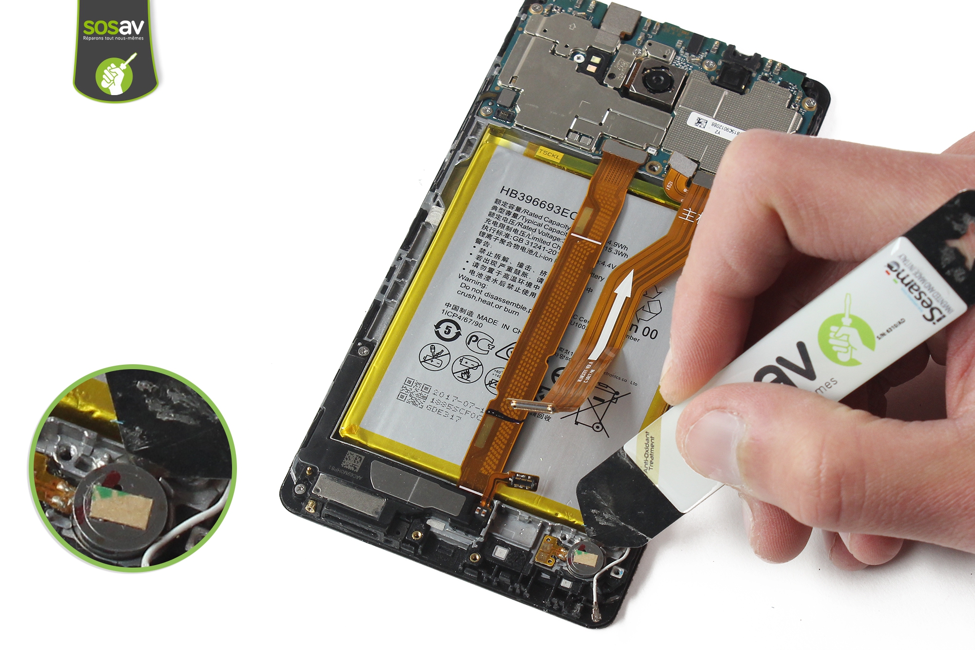

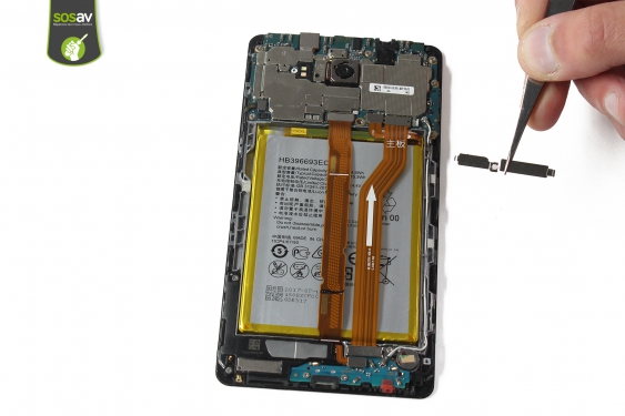

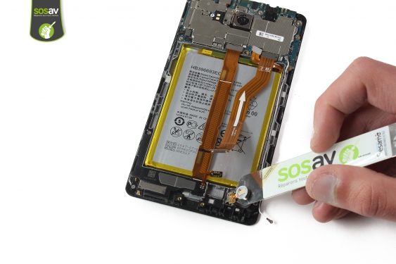

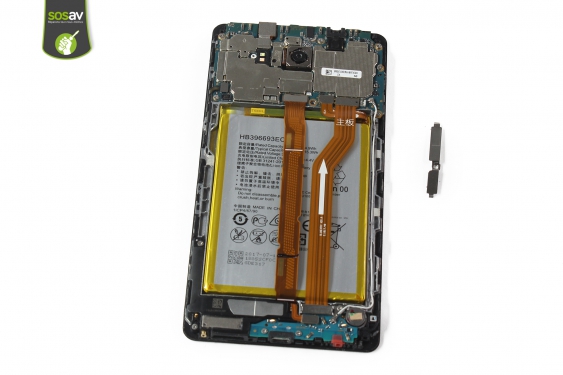

Avec la spatule iSesamo, décollez délicatement le vibreur et procédez à son retrait.
Le vibreur Huawei Mate 8 est désormais démonté.Procédez à son remplacement par un vibreur neuf si cela est nécessaire.
