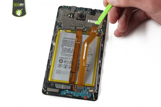

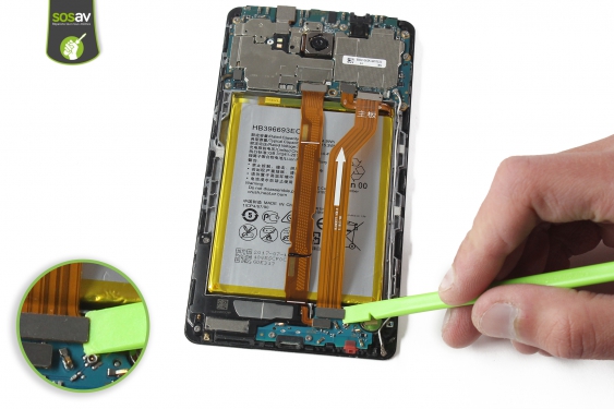

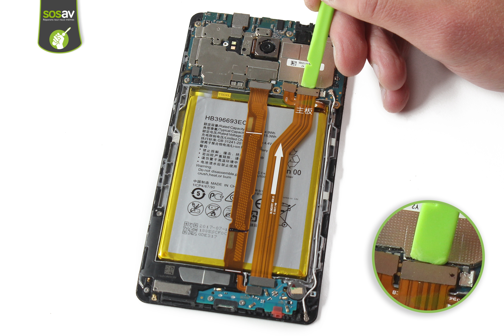

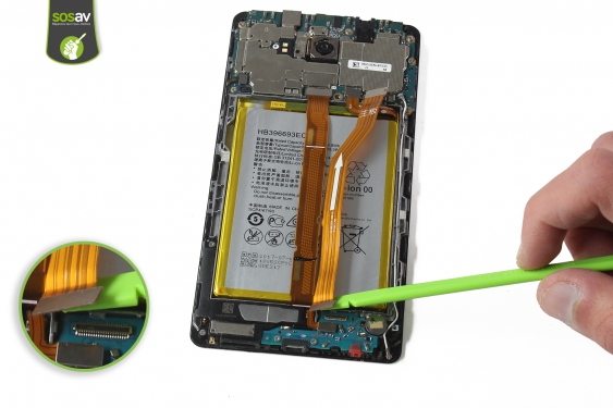

Déconnectez grâce à la spatule en nylon, la nappe du connecteur de charge, côté carte mère, puis ensuite côté connecteur de charge.

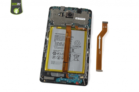

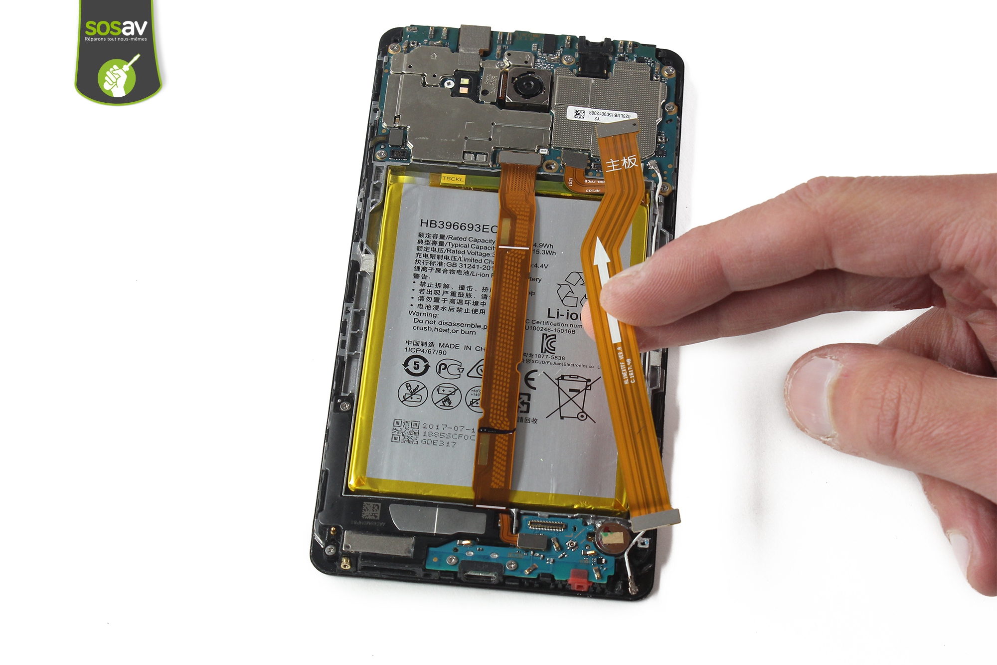

Saisissez la nappe et procédez à son retrait.La nappe de liaison du connecteur de charge Huawei Mate 8 est désormais démontée.Procédez à son remplacement par une nappe neuve si cela est nécessaire
