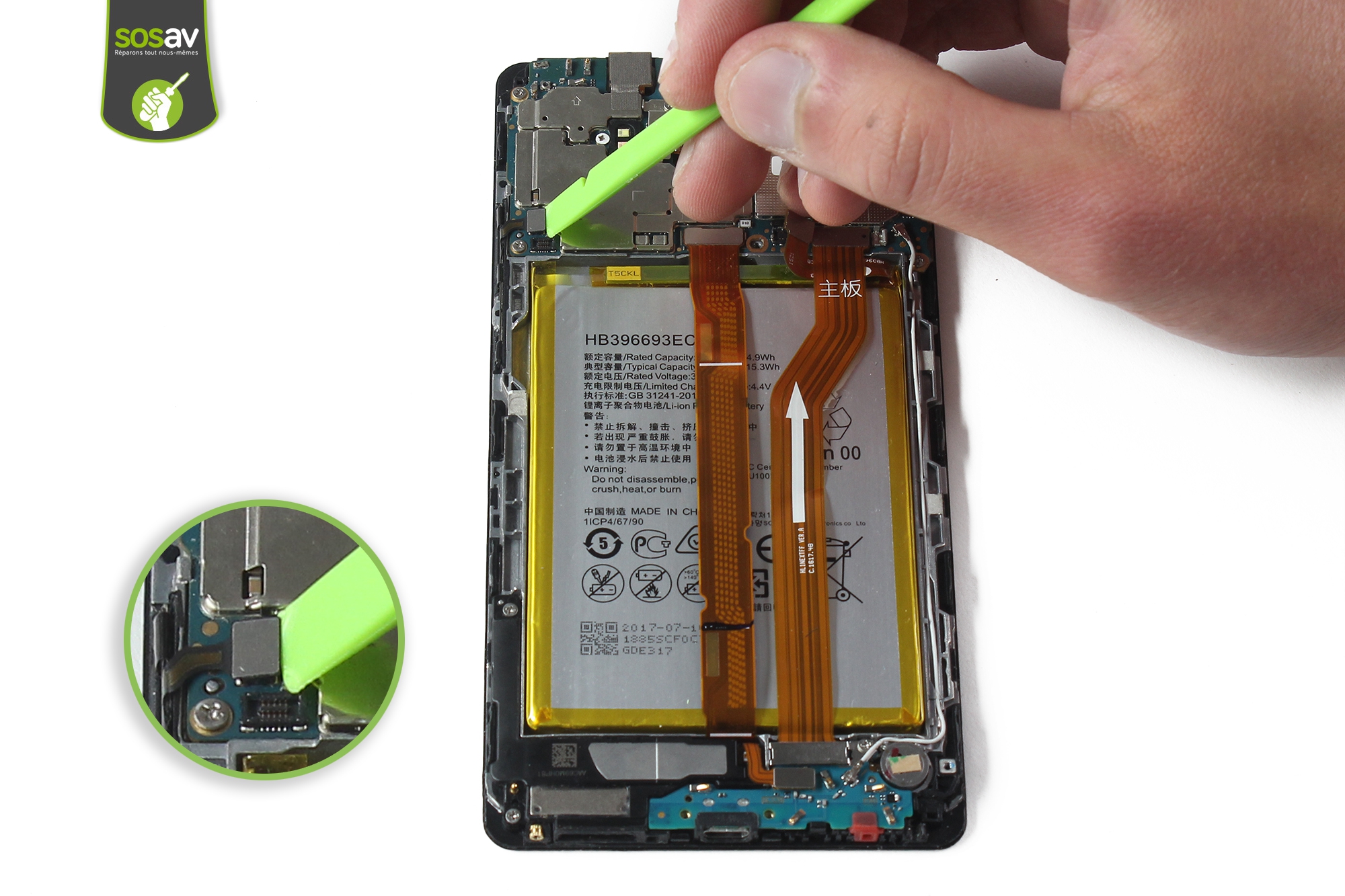

A l'aide de la spatule en nylon, déconnectez la nappe de liaison du capteur d'empreinte.
Dévissez la vis cruciforme entourée en rouge maintenant la plaque de renfort métallique des connecteurs batterie et connecteur de charge.
Saisissez la plaque métallique à l'aide de la pince et procédez à son retrait.
Conservez la spatule en nylon pour déconnecter le connecteur de la batterie.

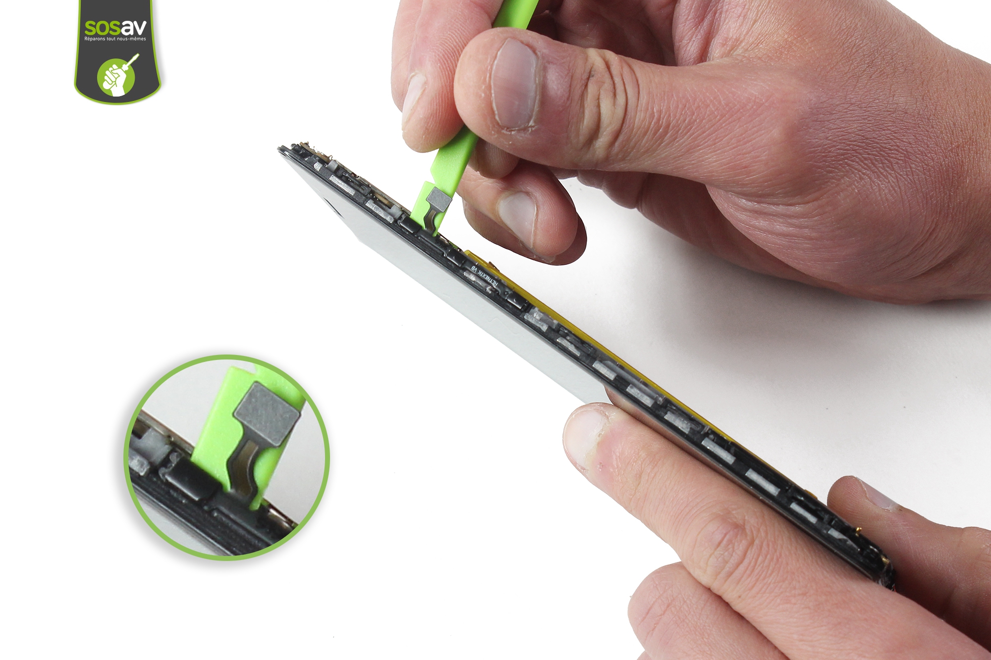

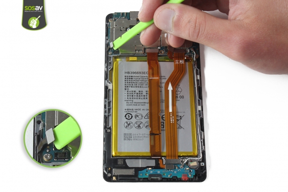

Déconnectez la nappe bouton à l’aide de la spatule en nylon.

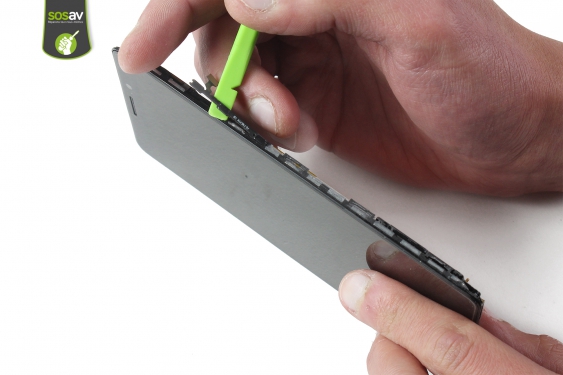

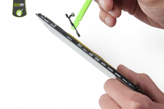

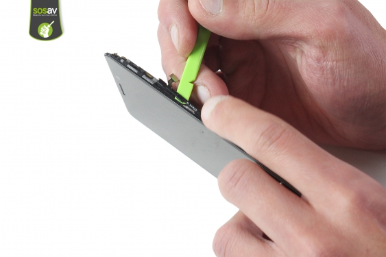

Insérez ensuite la spatule en nylon dans l’interstice châssis-nappe boutons volume/power et décollez la nappe délicatement.Procédez à son retrait.

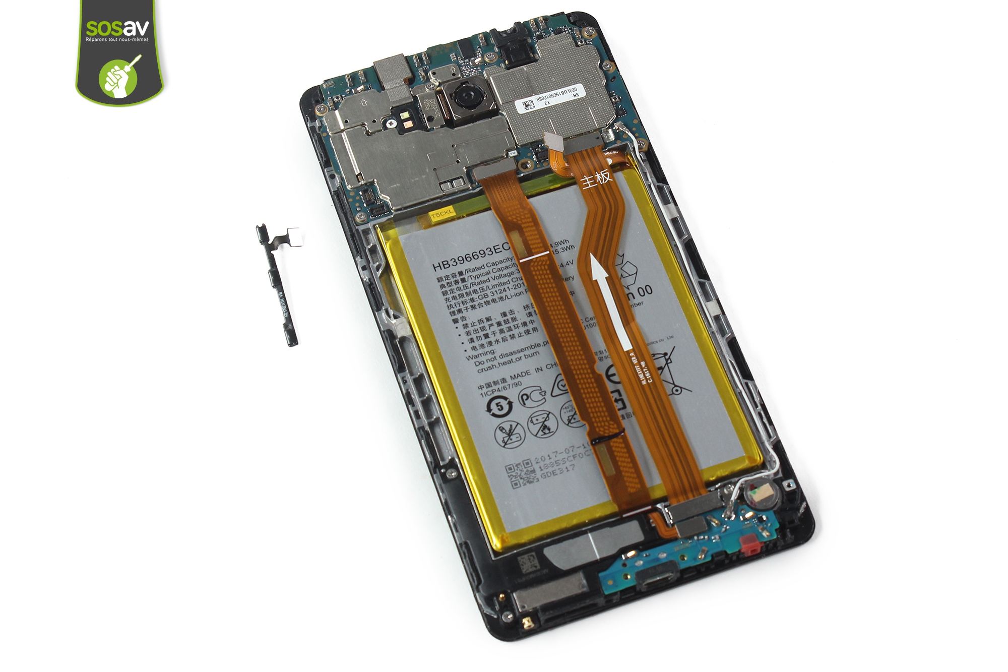

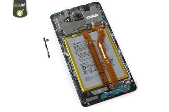

La nappe boutons volume et power Huawei Mate 8 est désormais démontée.Procédez à son remplacement par une nappe neuve si cela est nécessaire.
