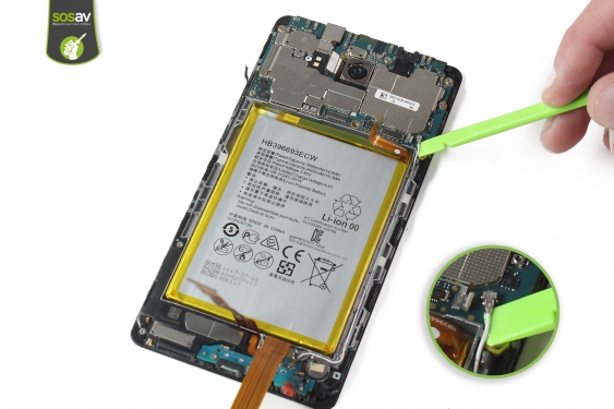

Conservez la spatule en nylon pour déconnecter le connecteur de la batterie.

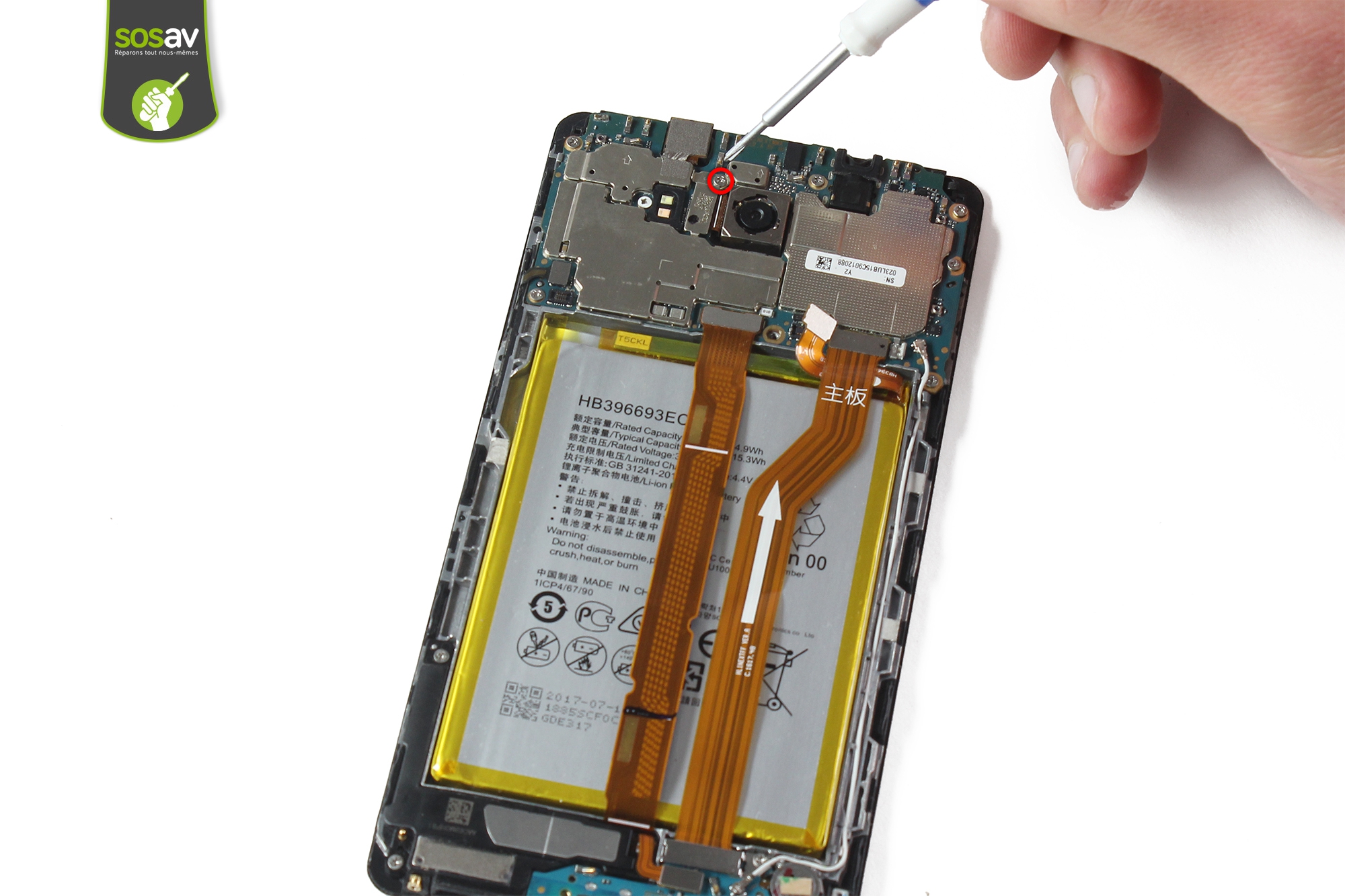

Dévissez à l'aide du cruciforme la vis entourée en rouge maintenant la plaque de renfort métallique du connecteur de la caméra arrière.

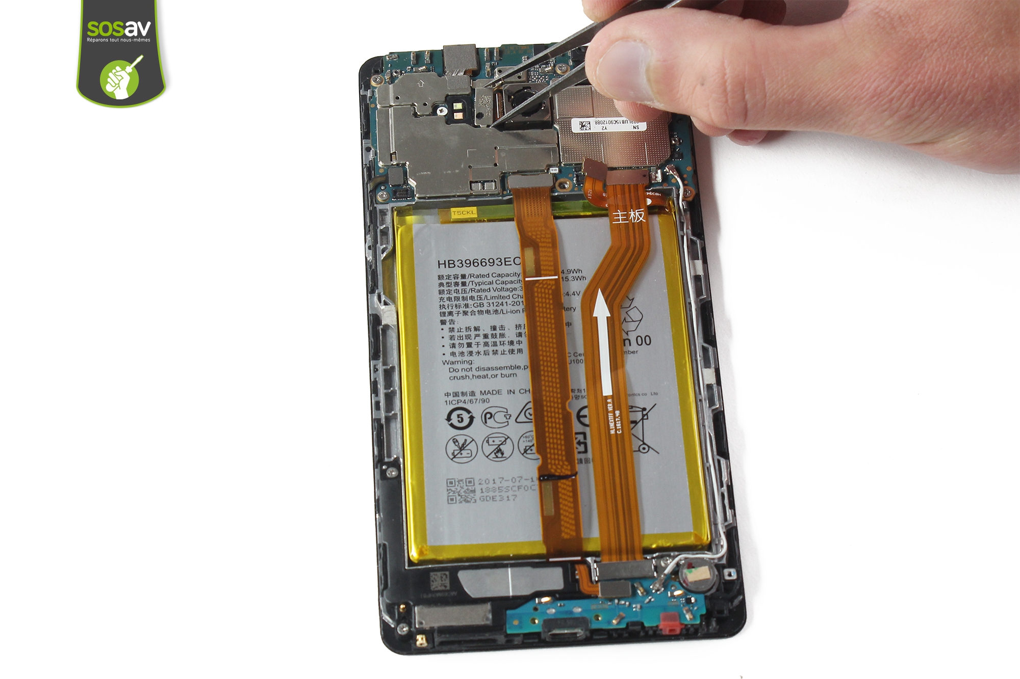

Saisissez la plaque métallique de renfort avec la pince et procédez à son retrait.

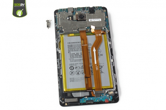

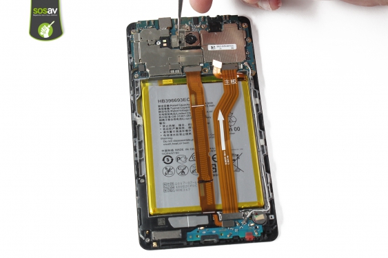

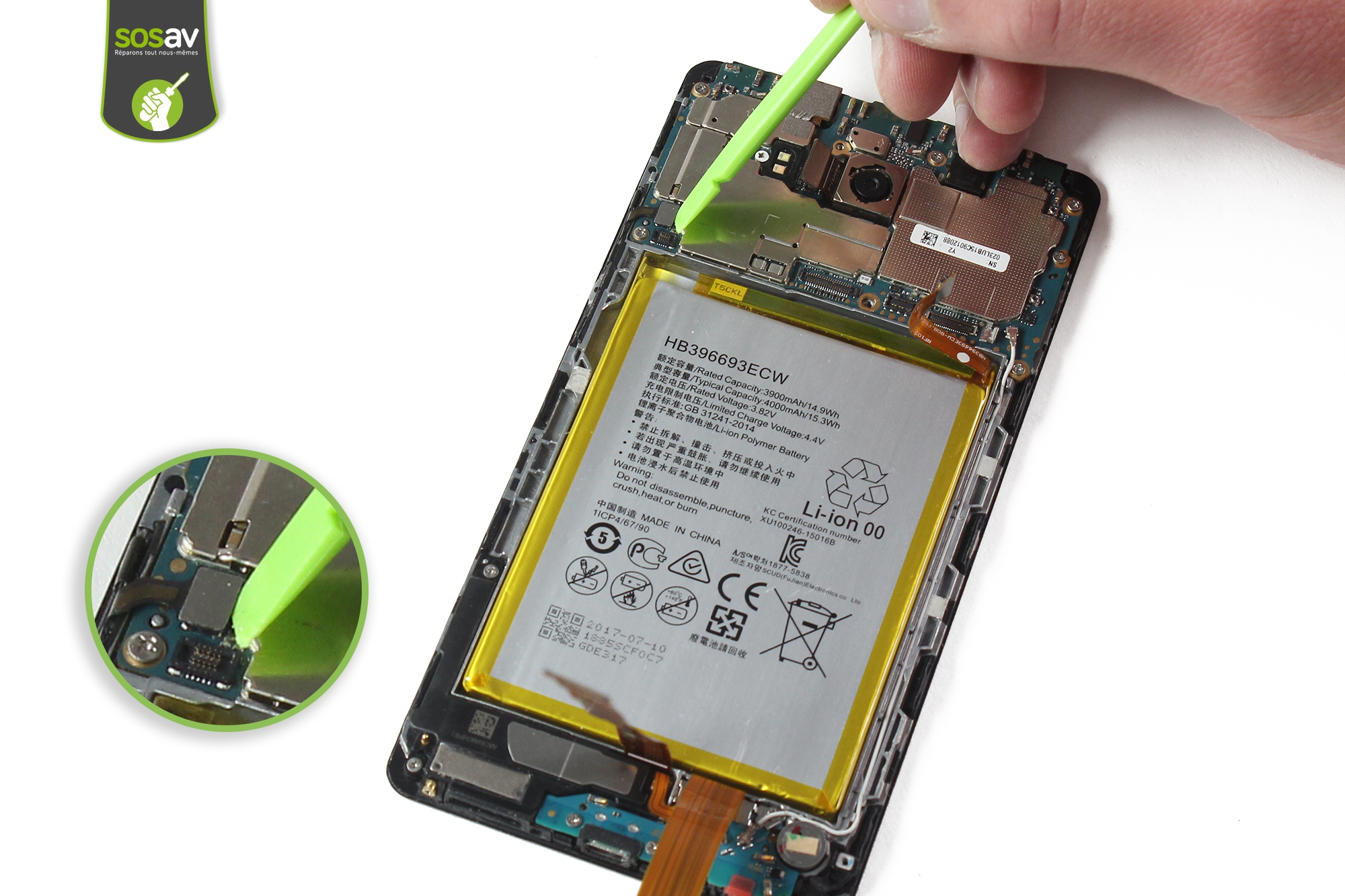

Déconnectez la caméra arrière via la spatule en nylon.

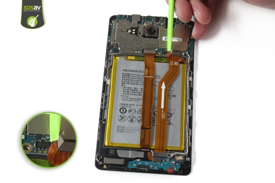

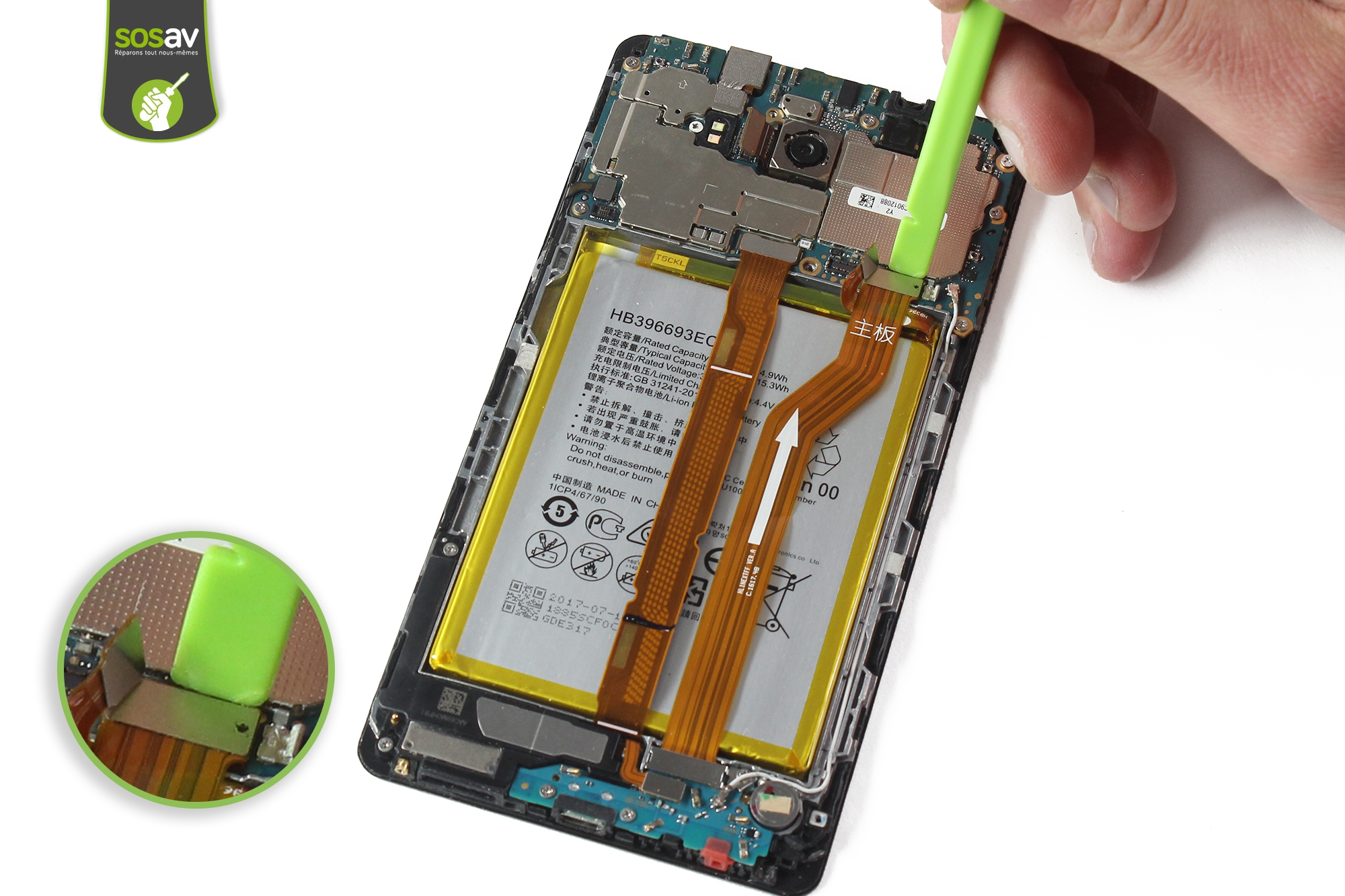

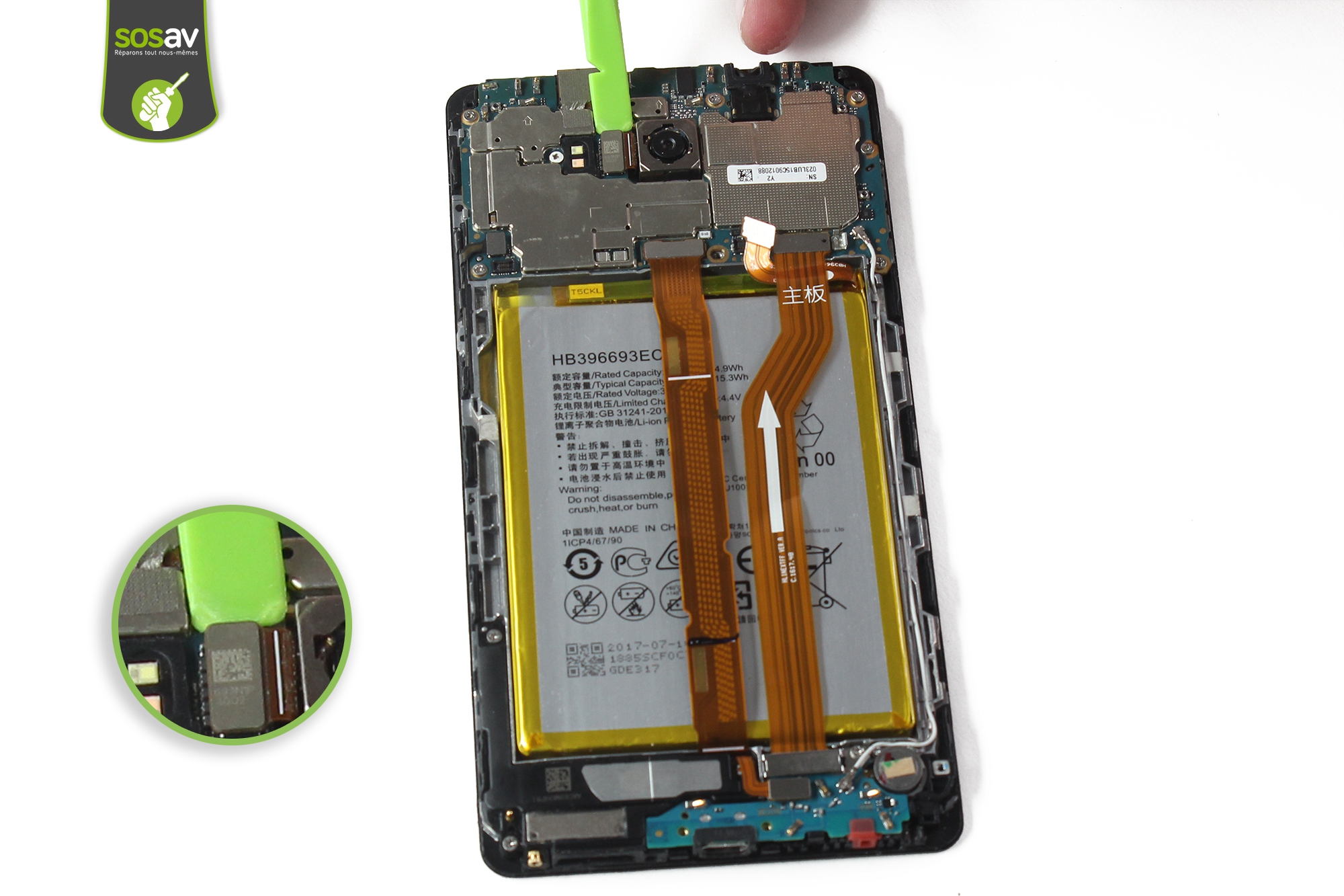

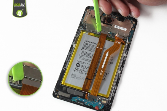

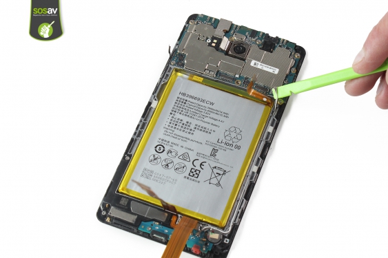

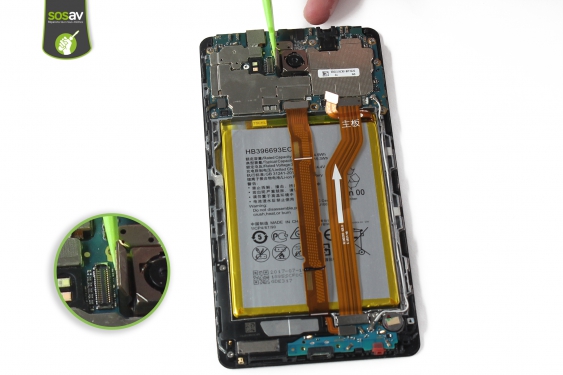

Déconnectez la nappe de liaison du connecteur de charge ainsi que la nappe de l'écran LCD grâce à la spatule en nylon.

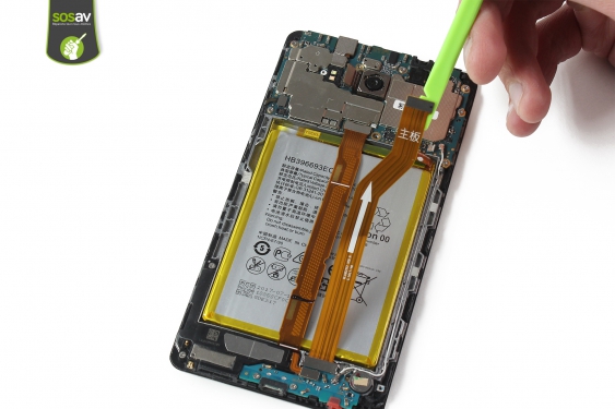

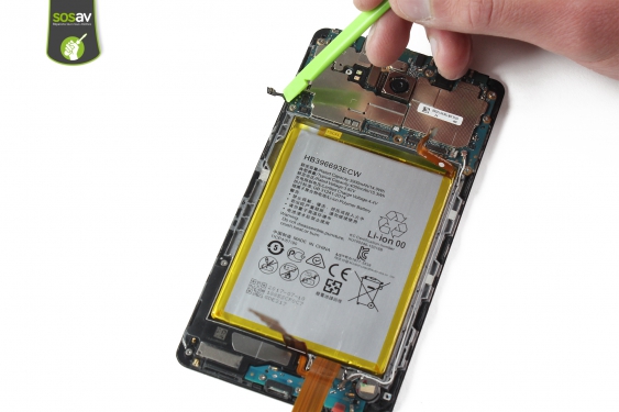

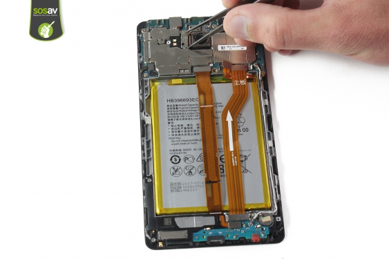

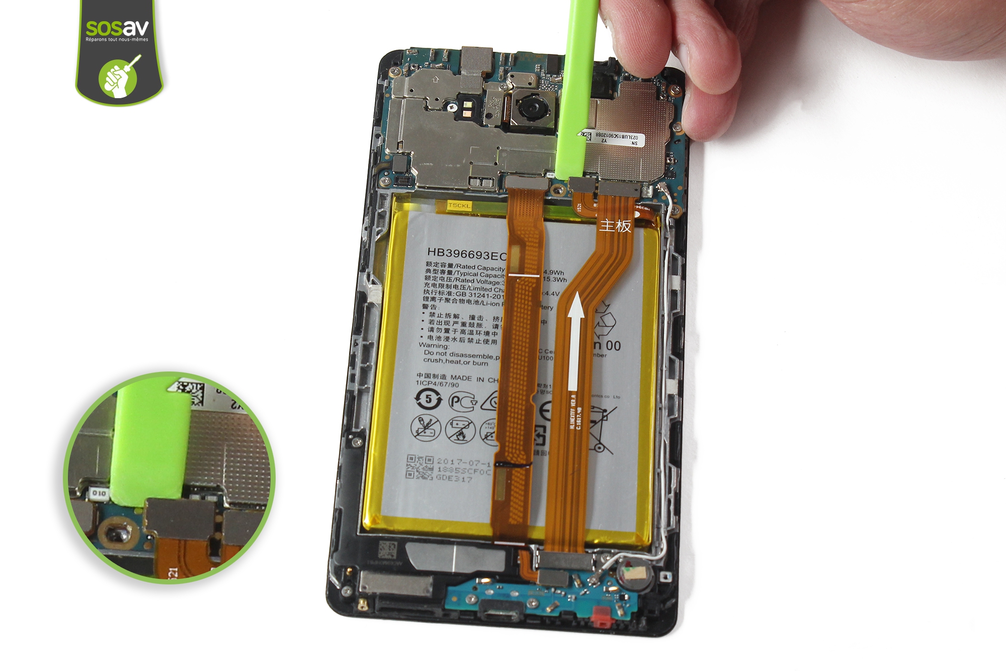

Déconnectez ensuite la nappe des boutons volume et power ainsi que le câble d'interconnexion côté carte mère, toujours avec la spatule en nylon.

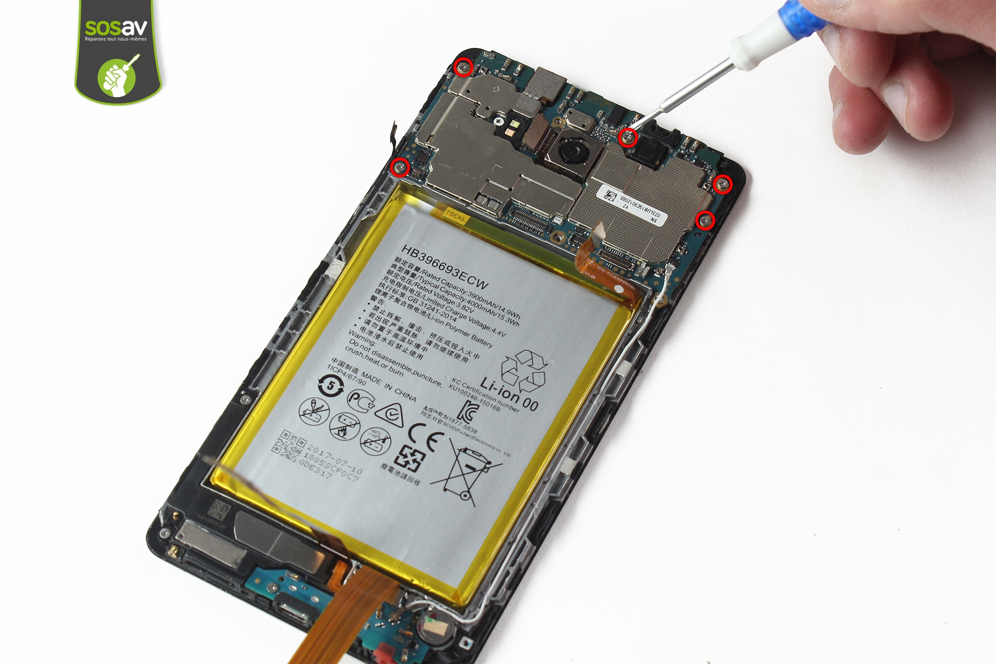

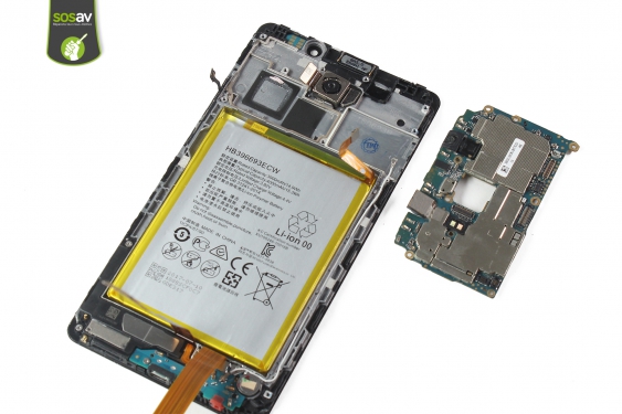

Dévissez les 5 vis entourées en rouge à l'aide du cruciforme.

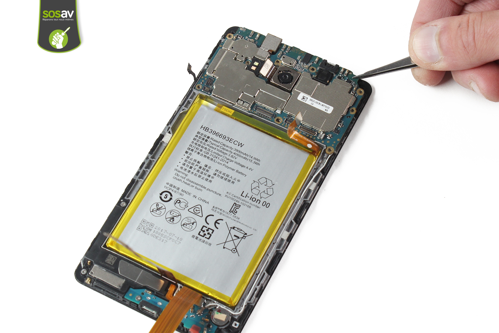

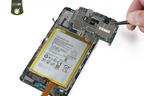

Saisssez la carte mère grâce à la pince et procédez à son retrait.

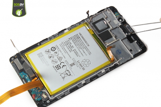

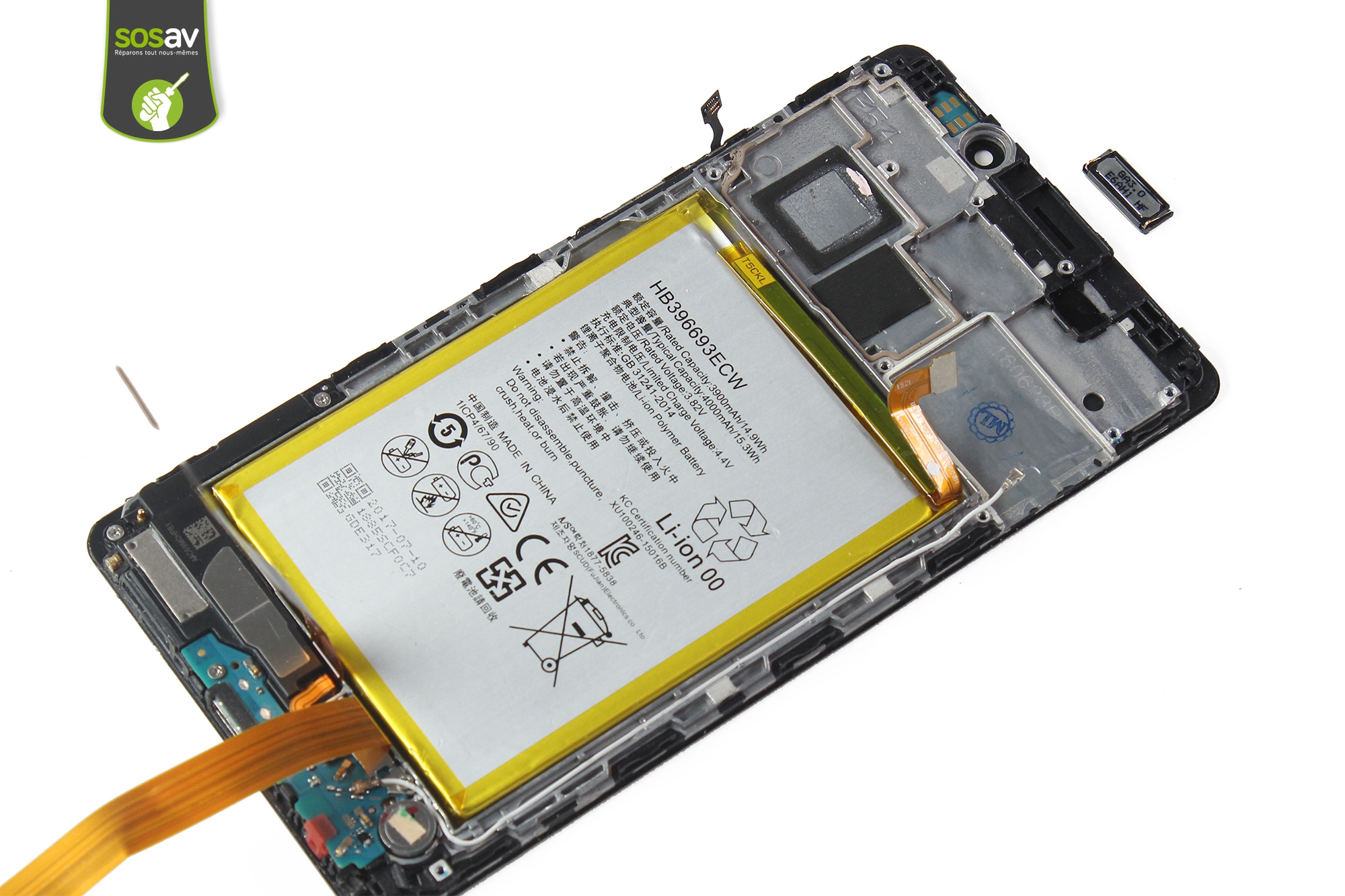

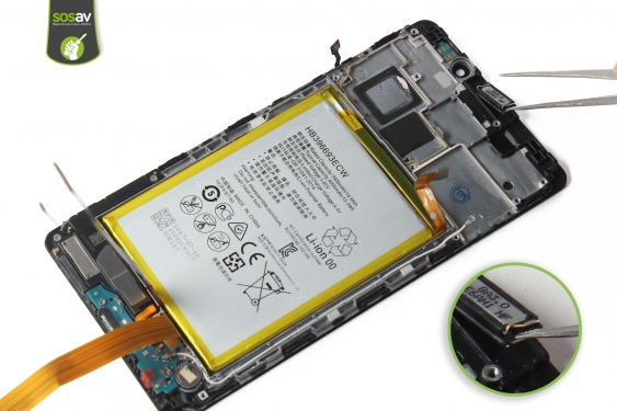

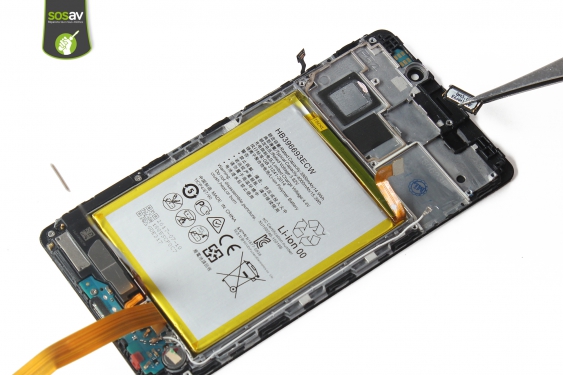

Toujours avec la pince, saisissez le haut-parleur interne et procédez à son retrait.
Le haut-parleur interne Mate 8 est désormais démonté.En cas de problème de son en appel, remplacez-le par un haut-parleur neuf.
