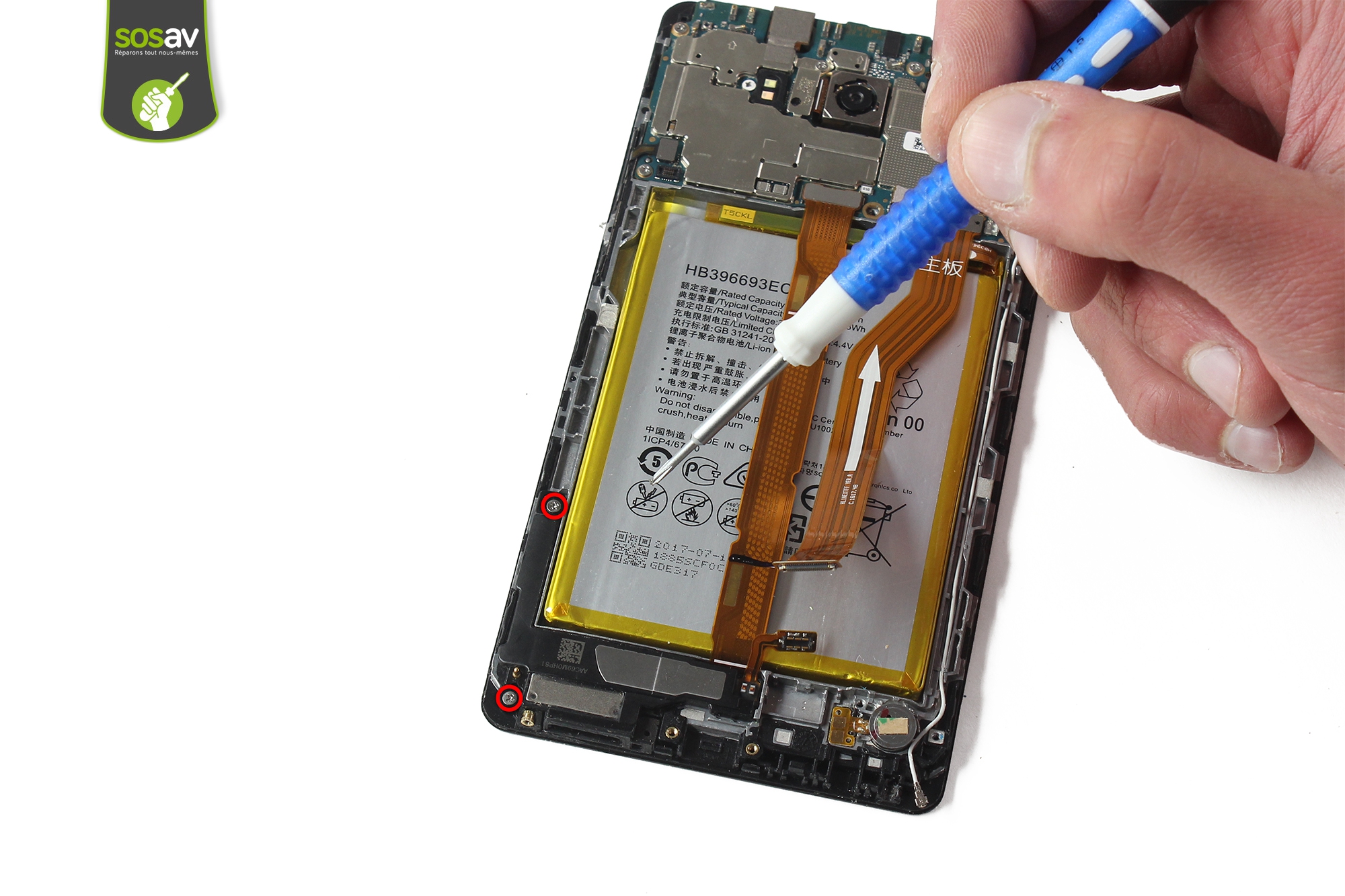

A l’aide du cruciforme, dévissez les deux vis entourées en rouge maintenant le haut-parleur externe.

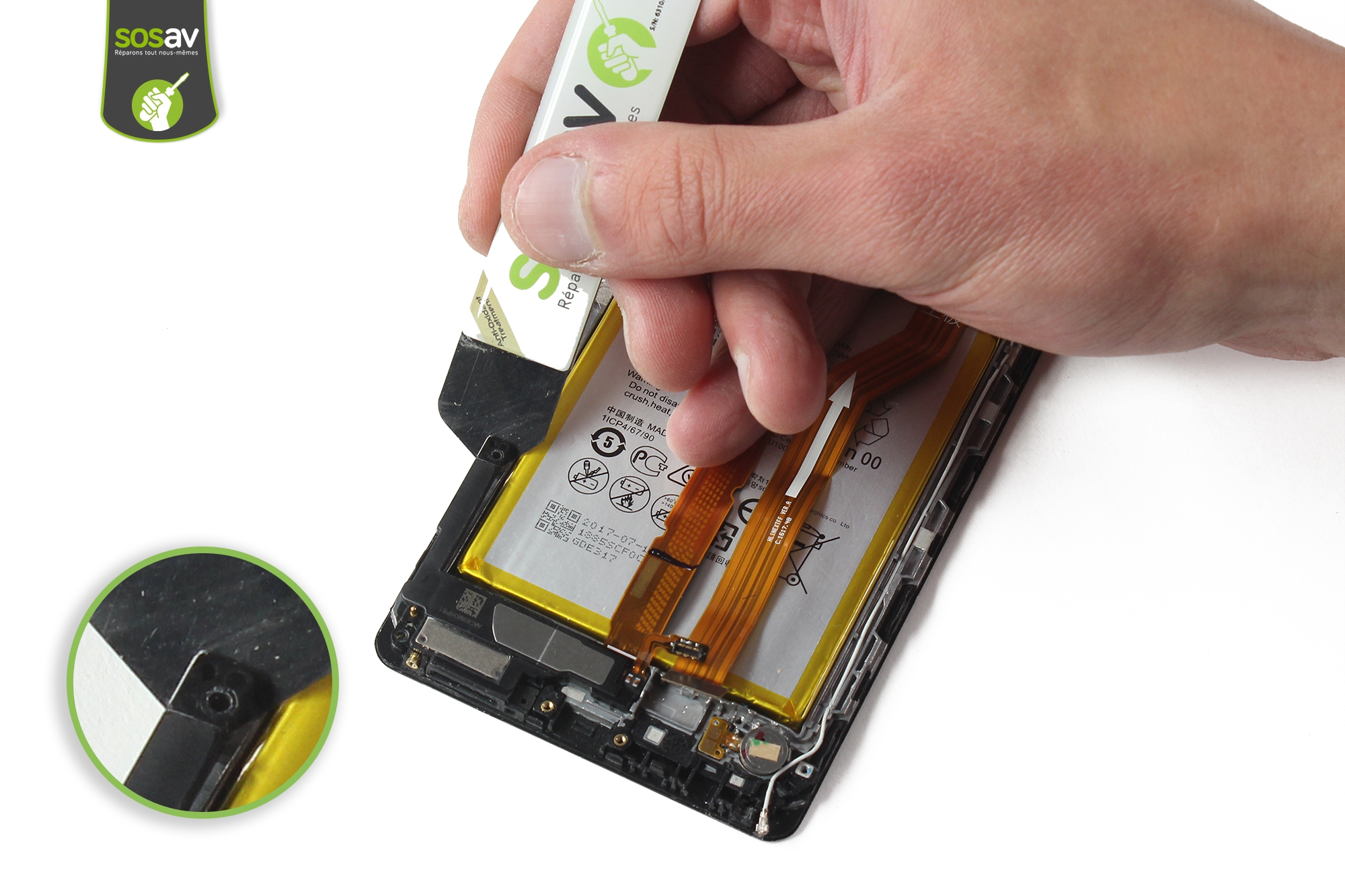

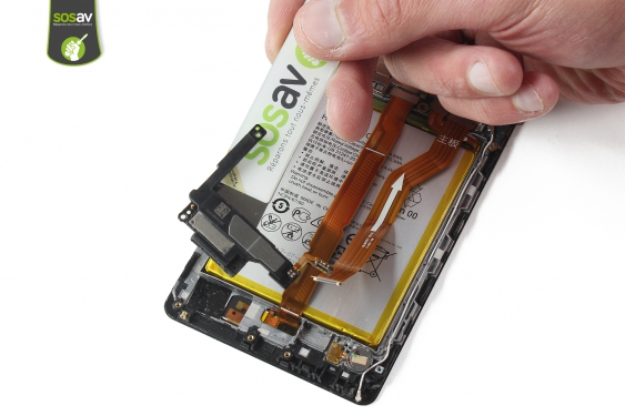

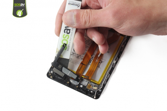

Déclipsez ensuite le haut-parleur à l’aide de la spatule iSesamo et procédez à son retrait.

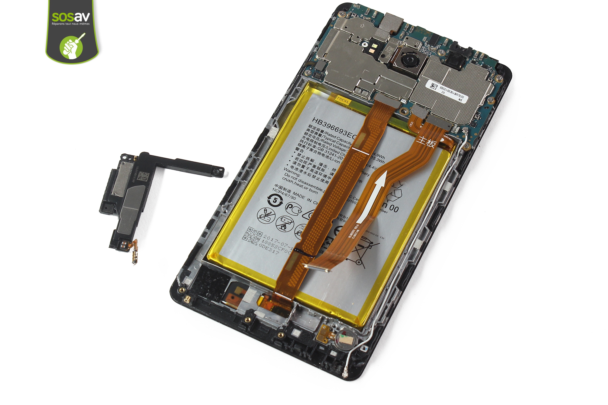

Le haut-parleur externe Huawei Mate 8 est désormais démonté.En cas de problème de son, remplacez-le par un haut-parleur neuf.
