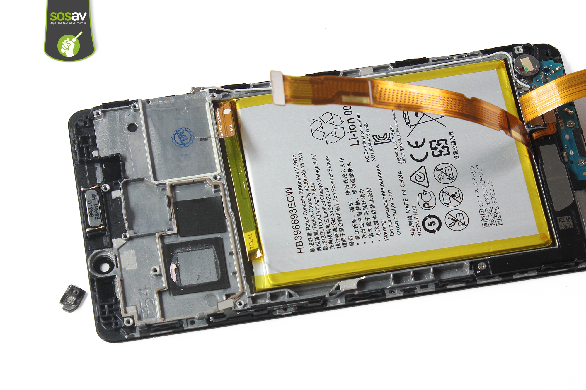

Sortez le capteur proximité et luminosité de son logement à l'aide de la spatule iSesamo.Procédez à son retrait.
Le capteur proximité et luminosité de votre Mate 8 est désormais démonté.

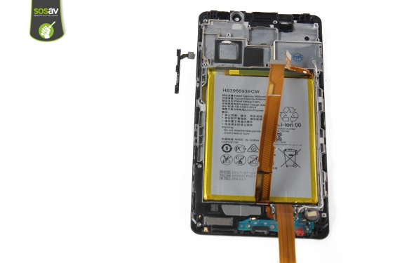

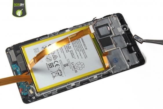

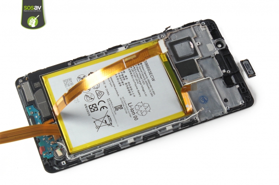

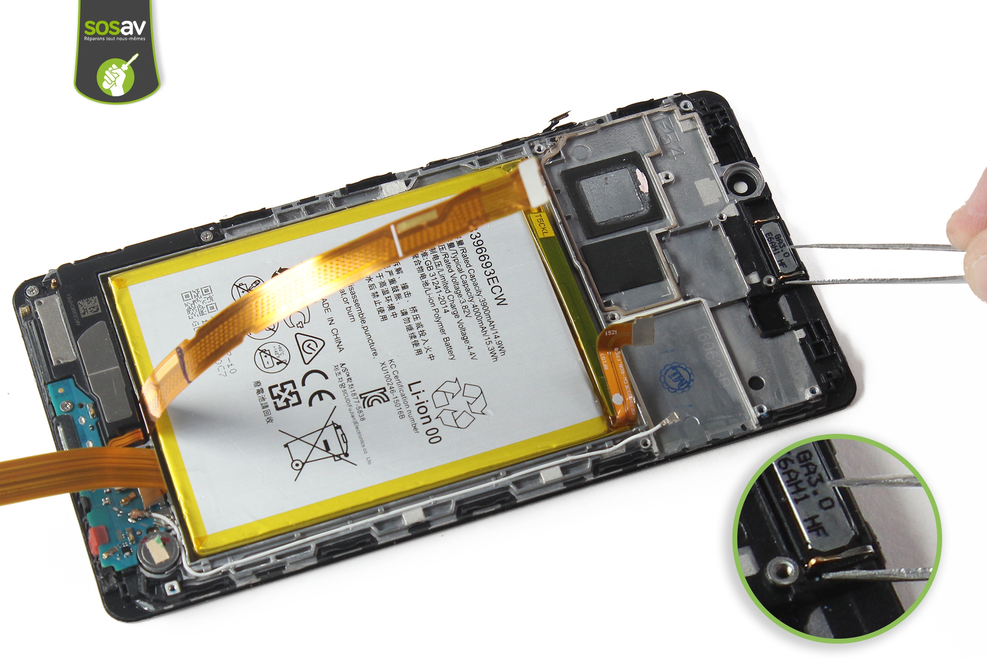

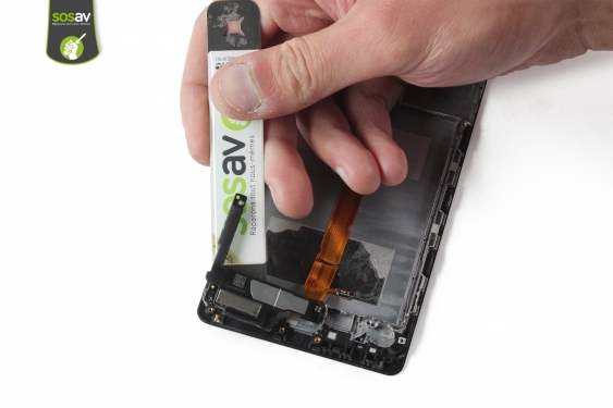

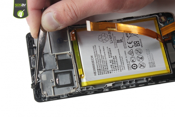

Saisissez le haut-parleur interne à l'aide de la pince et procédez à son retrait.

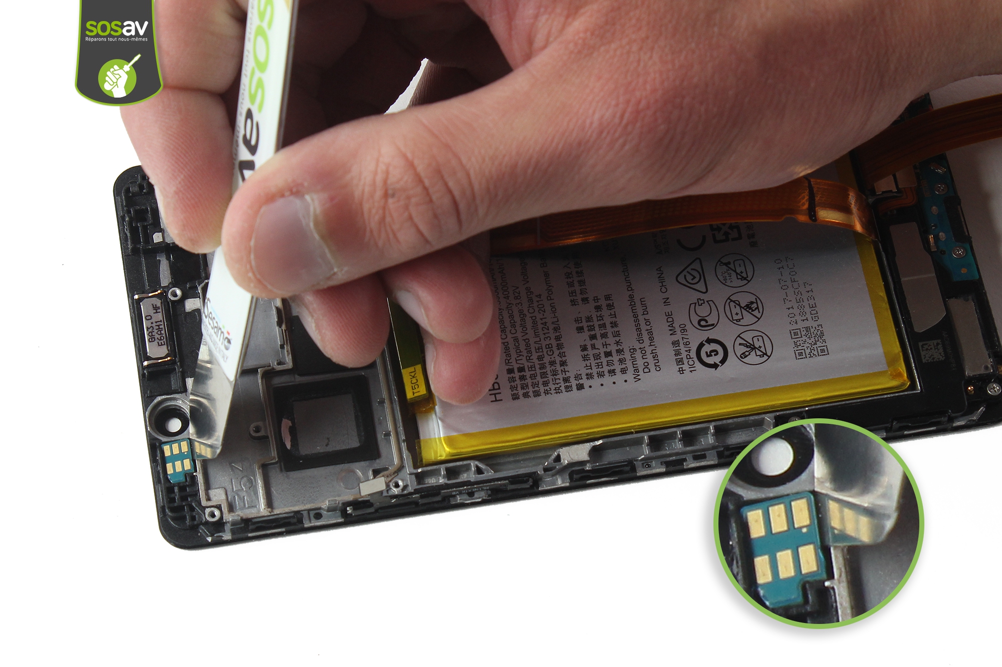

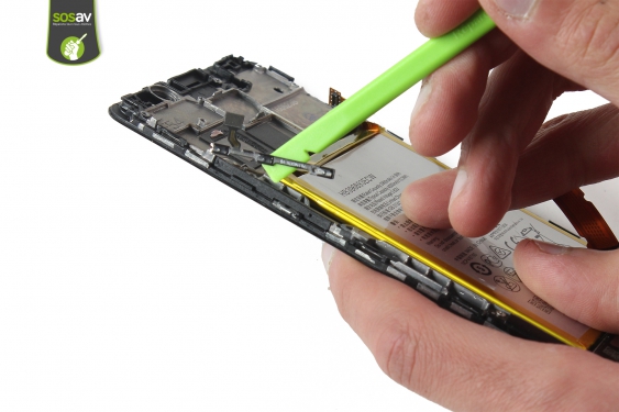

Insérez ensuite la spatule en nylon dans l’interstice châssis-nappe boutons volume/power et décollez la nappe délicatement.Procédez à son retrait.

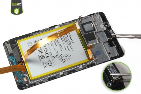

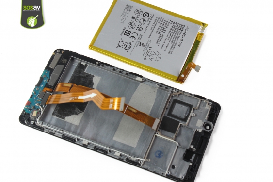

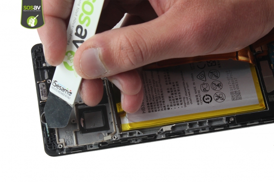

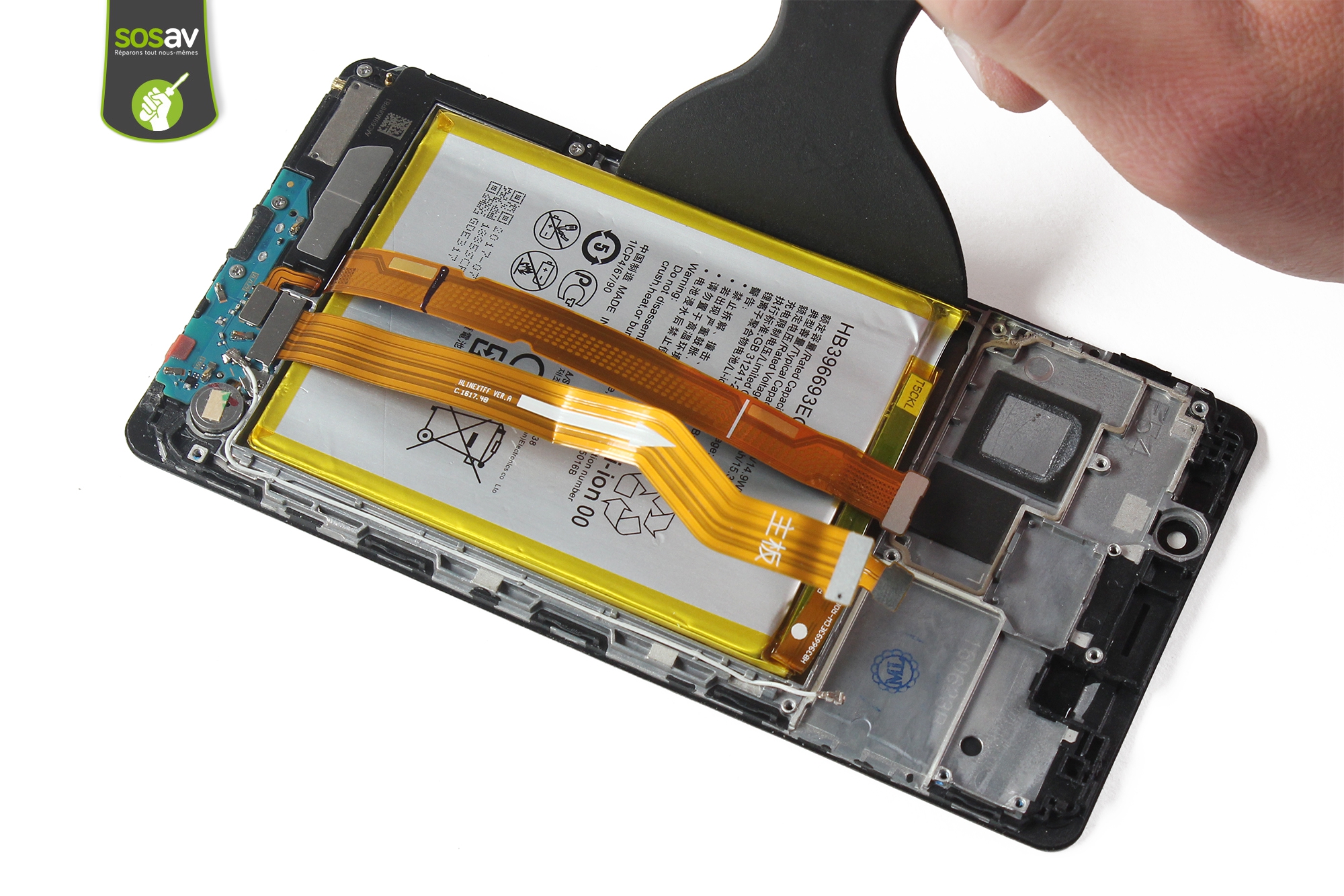

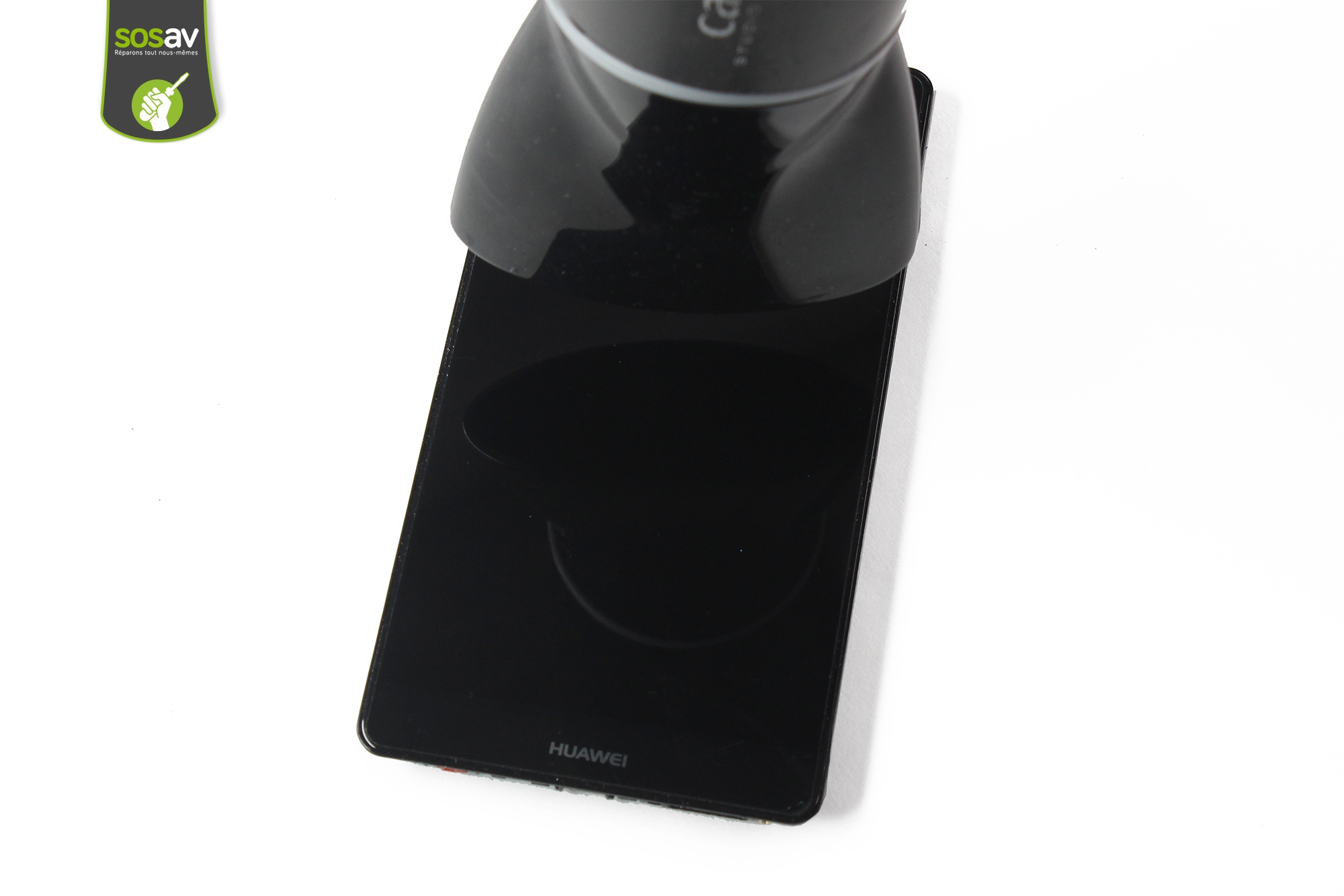

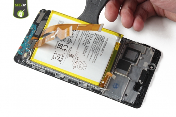

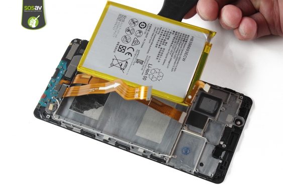

Réchauffez durant 10 à 30 secondes la partie opposée à la batterie à l'aide du sèche-cheveux afin de ramollir la colle la maintenant sur le châssis.
Insérez ensuite la spatule large dans l'interstice batterie-châssis et faites doucement levier afin de la décoller.Procédez à son retrait.

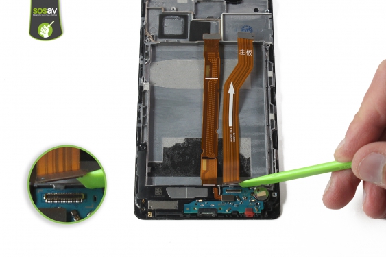

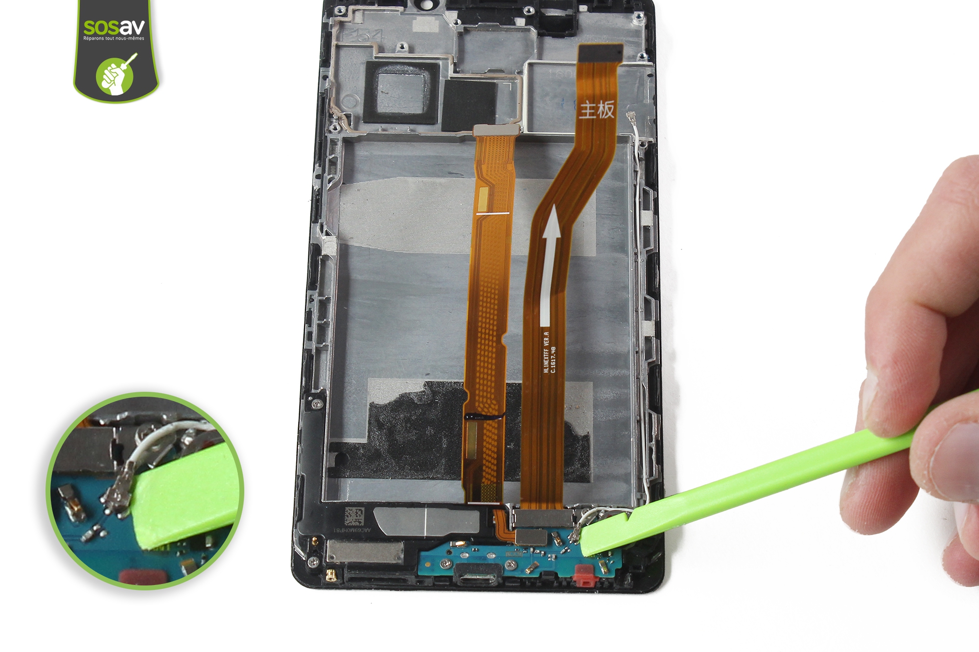

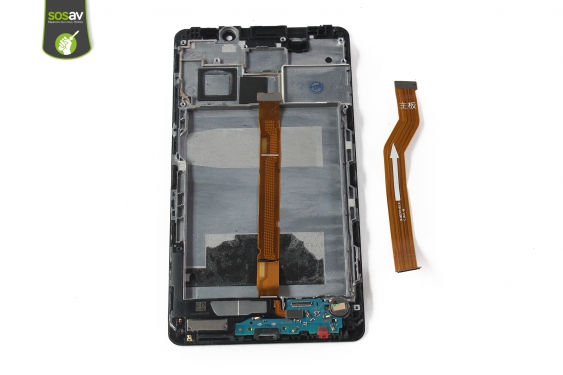

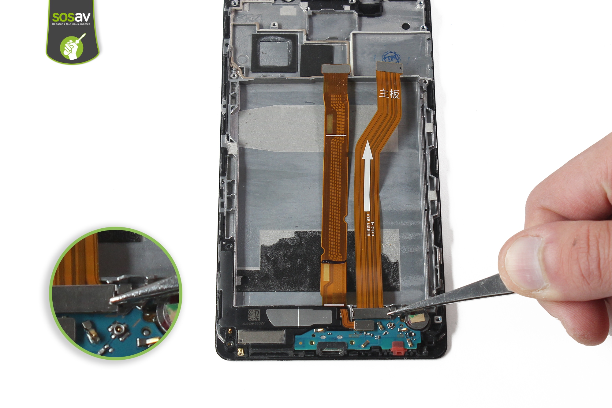

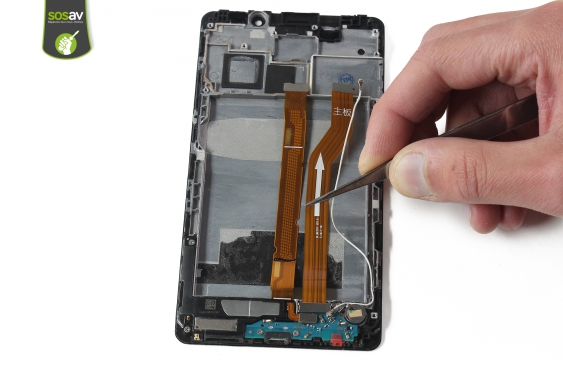

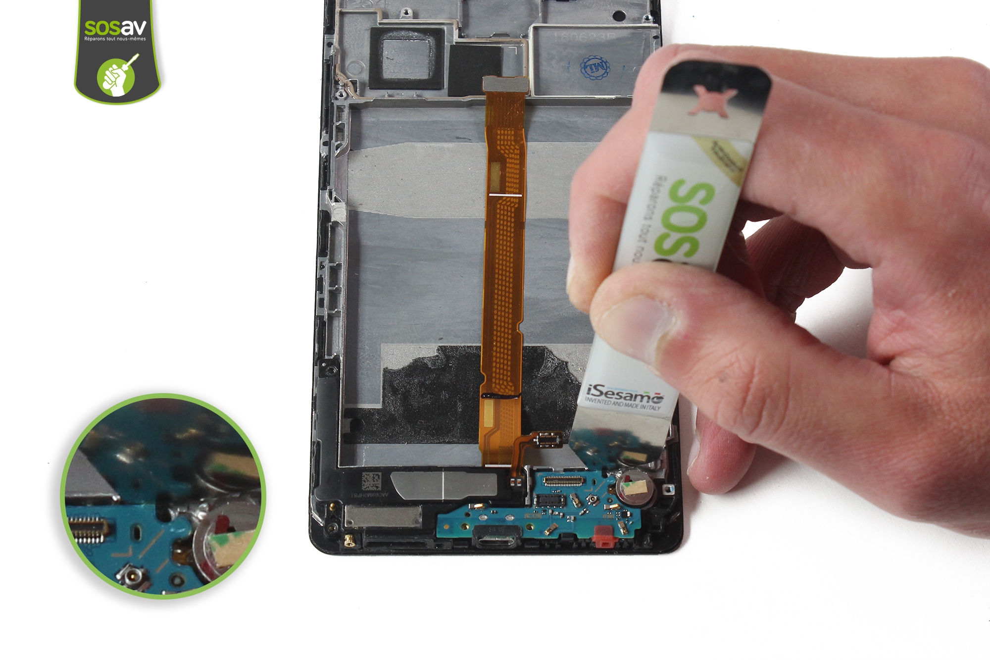

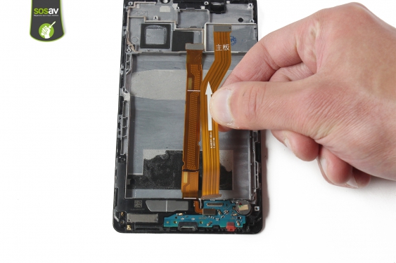

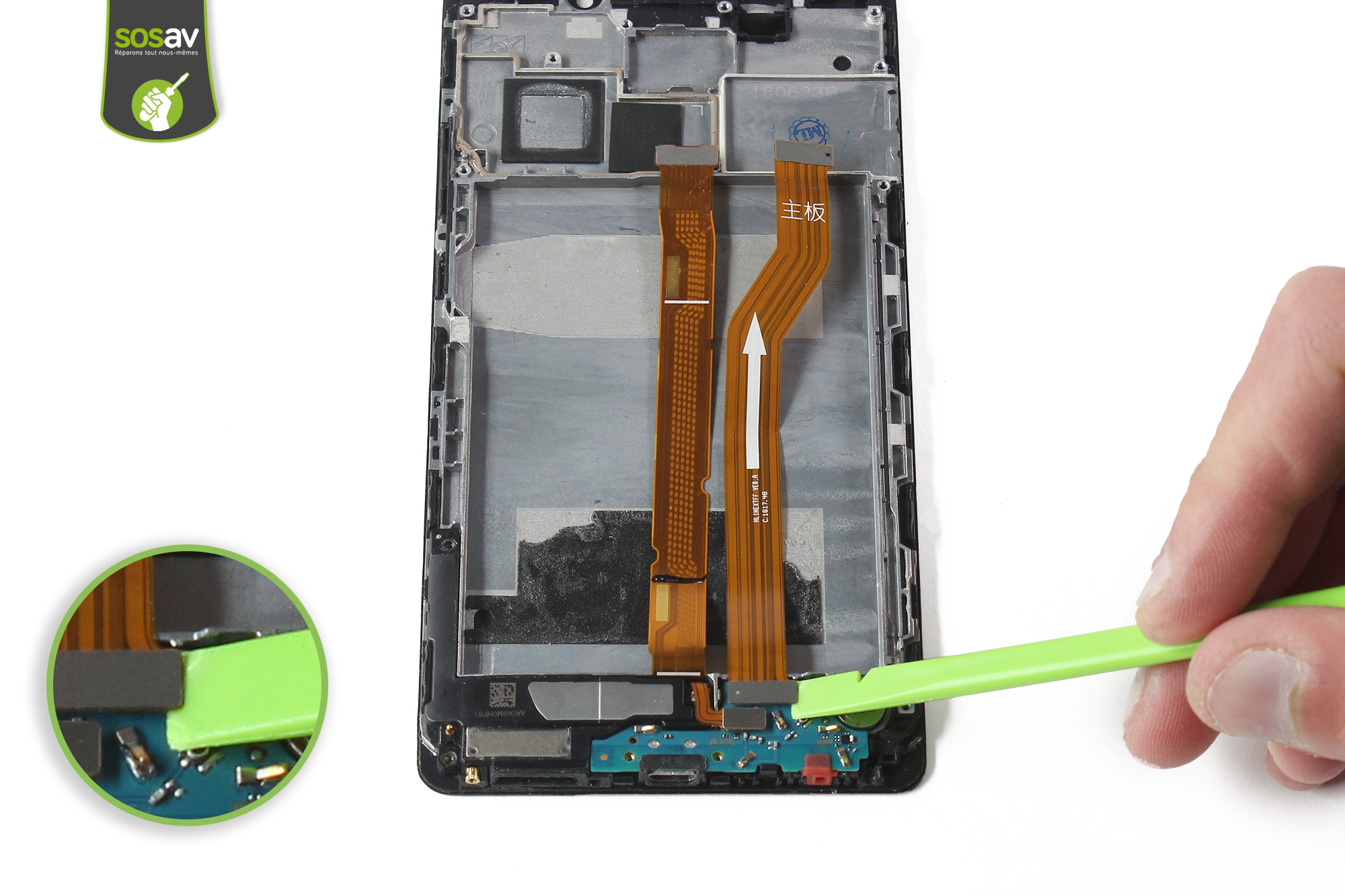

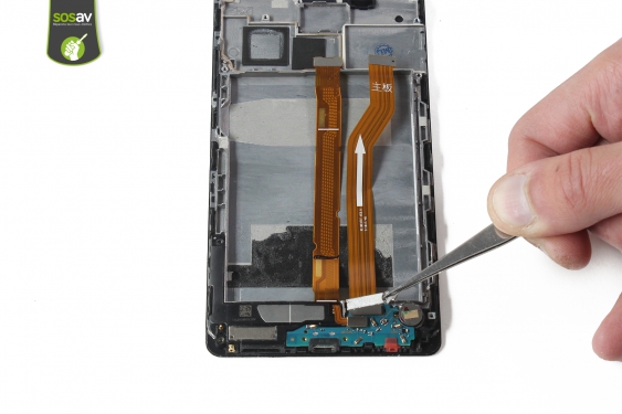

Déconnectez, avec la spatule en nylon, le câble d'interconnexion côté connecteur de charge.Saisissez-le avec la pince et procédez à son retrait.
Etape 25
Le câble d'interconnexion de votre Mate 8 est désormais démonté.

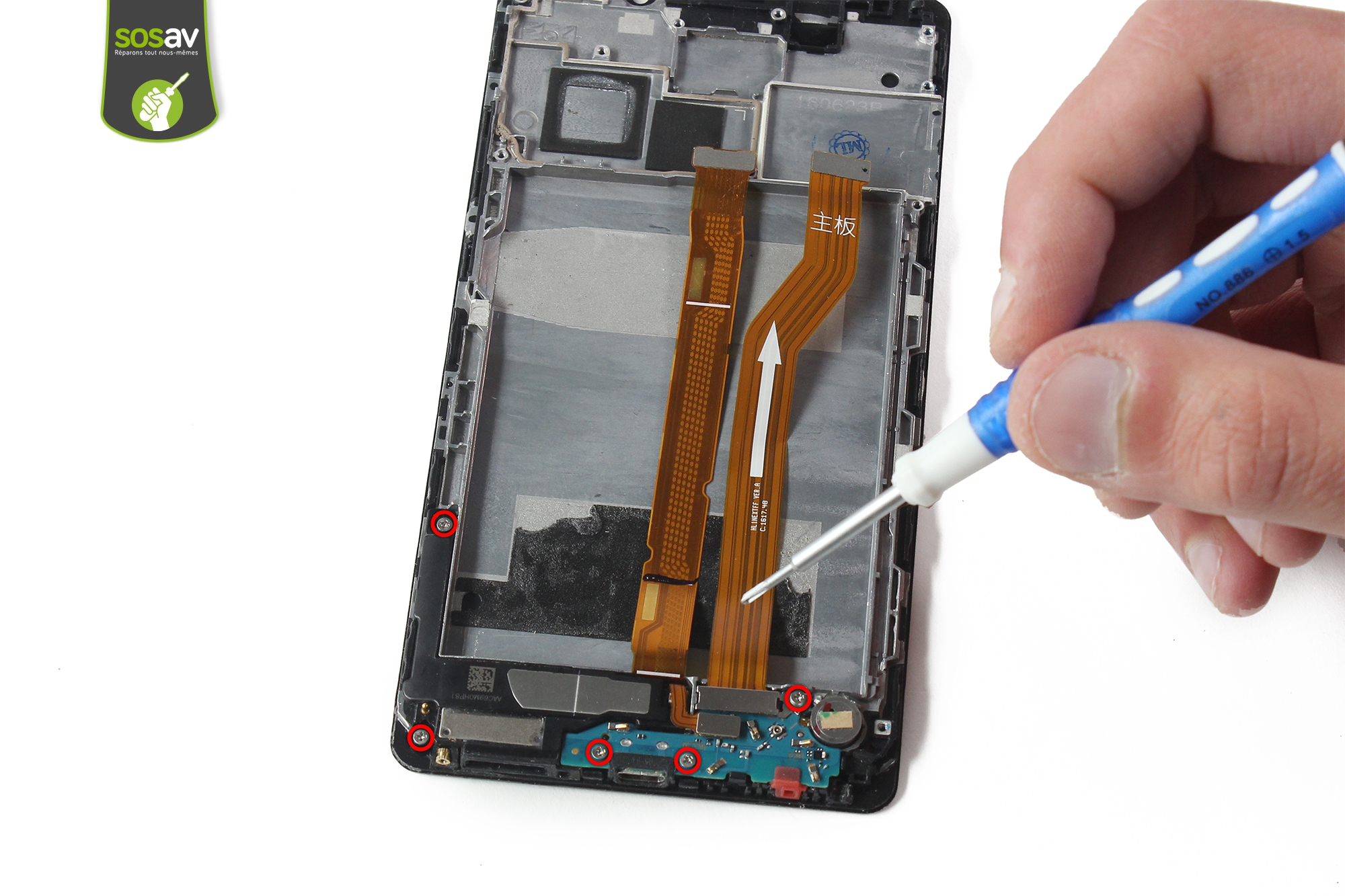

Dévissez à l'aide du cruciforme les 6 vis entourées en rouge maintenant le connecteur de charge et le haut-parleur externe.

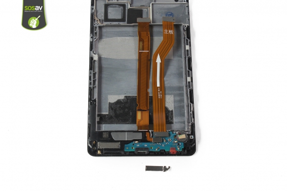

Saisissez ensuite l'élément métallique de renfort du connecteur de charge et procédez à son retrait avec la pince.

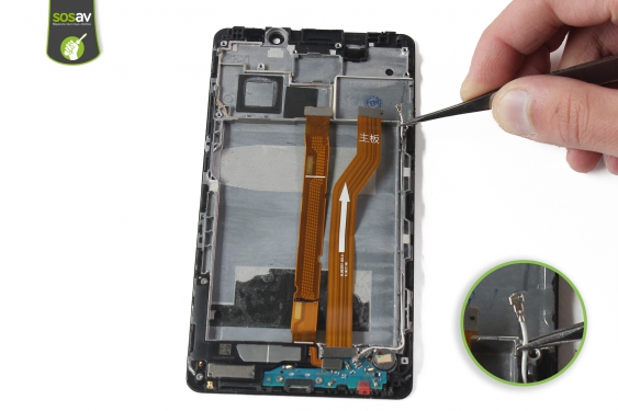

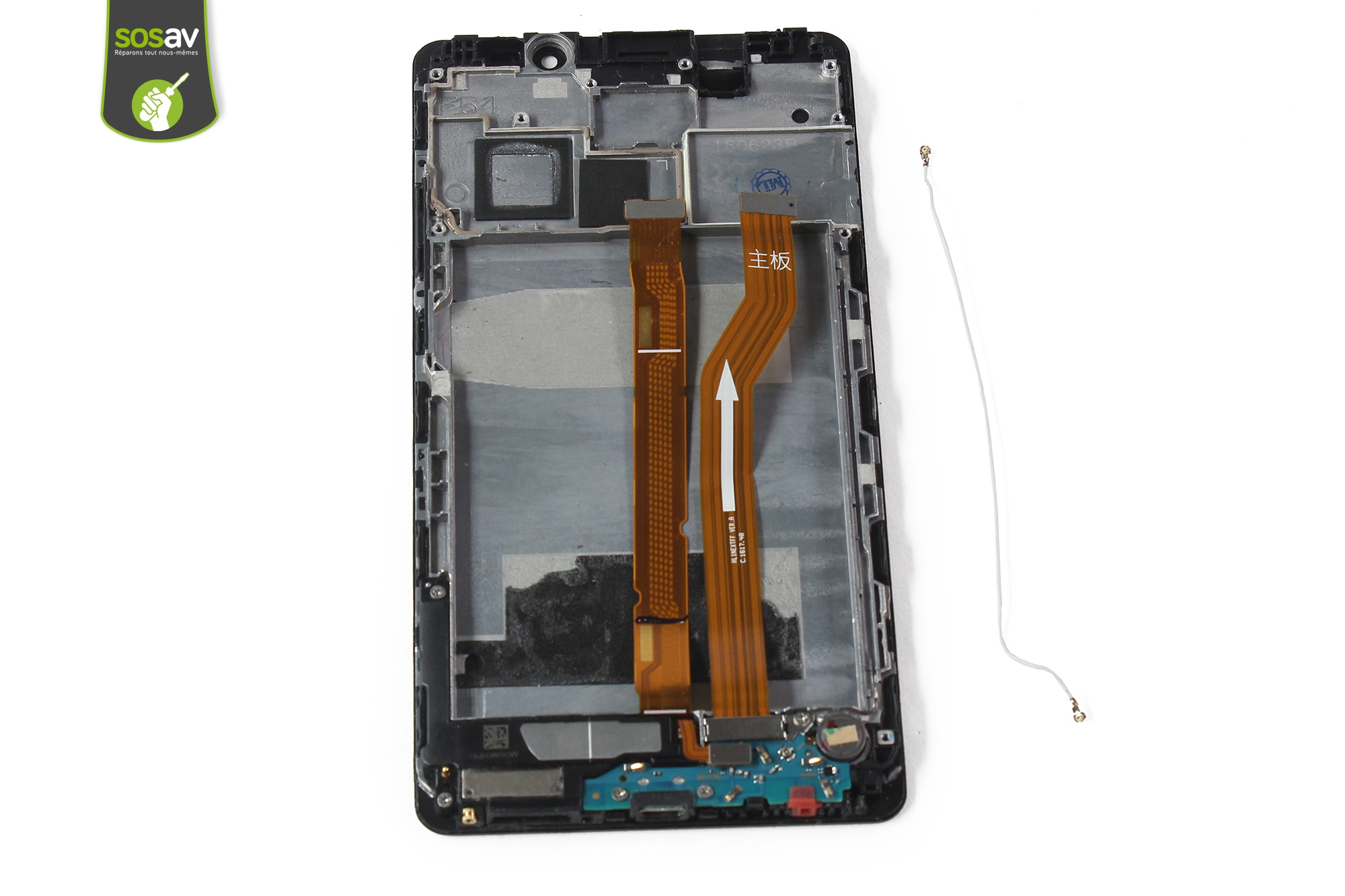

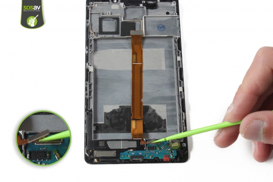

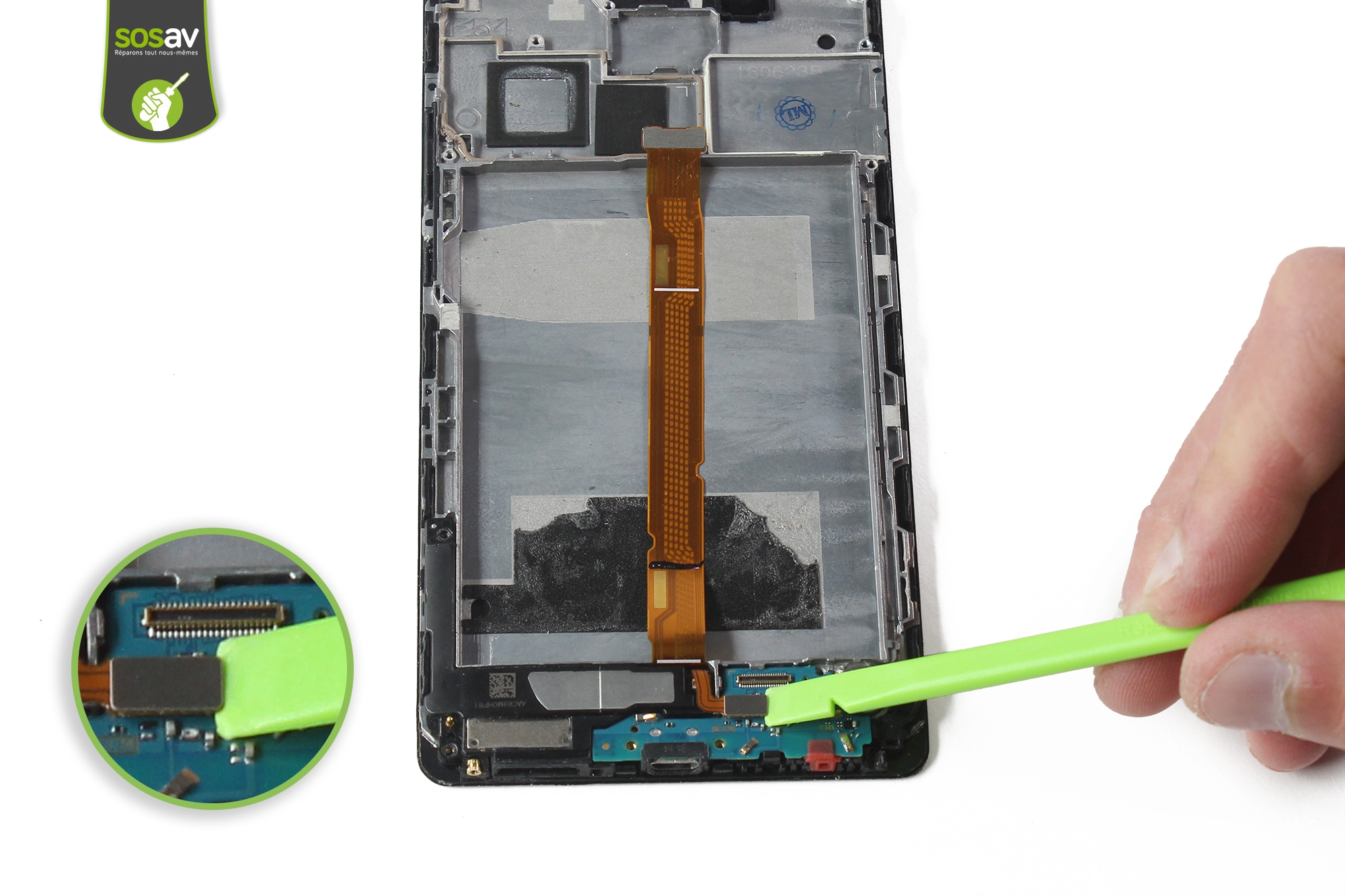

Déconnectez ensuite la nappe de liaison du connecteur de charge à l'aide de la spatule en nylon.Saisissez la nappe et procédez à son retrait.
Etape 29
A l'aide de la spatule en nylon, déconnectez la nappe du haut-parleur externe.

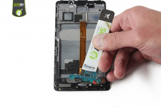

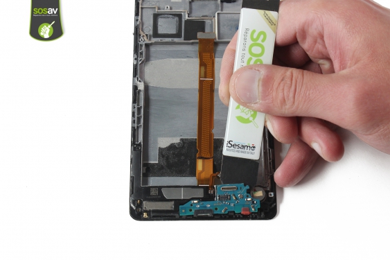

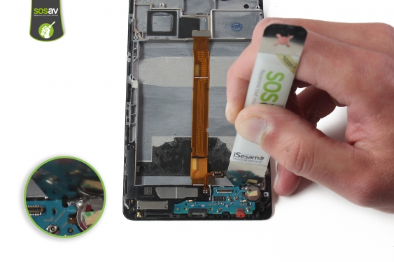

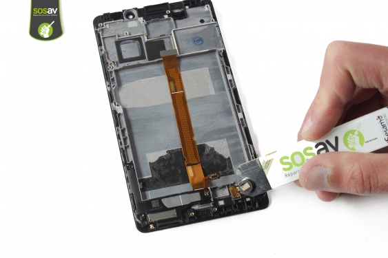

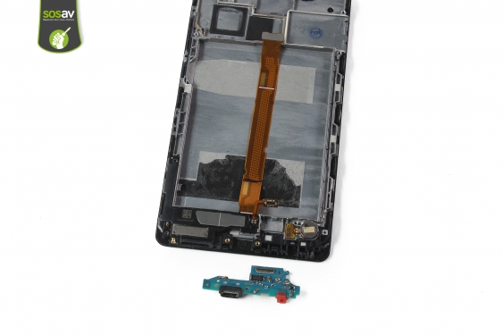

Réutilisez la spatule iSesamo afin de faire levier sur le connecteur de charge pour le declipser doucement du châssis, et procédez à son retrait.

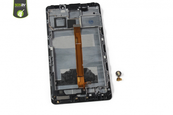

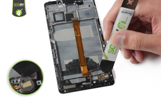

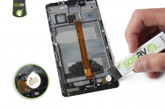

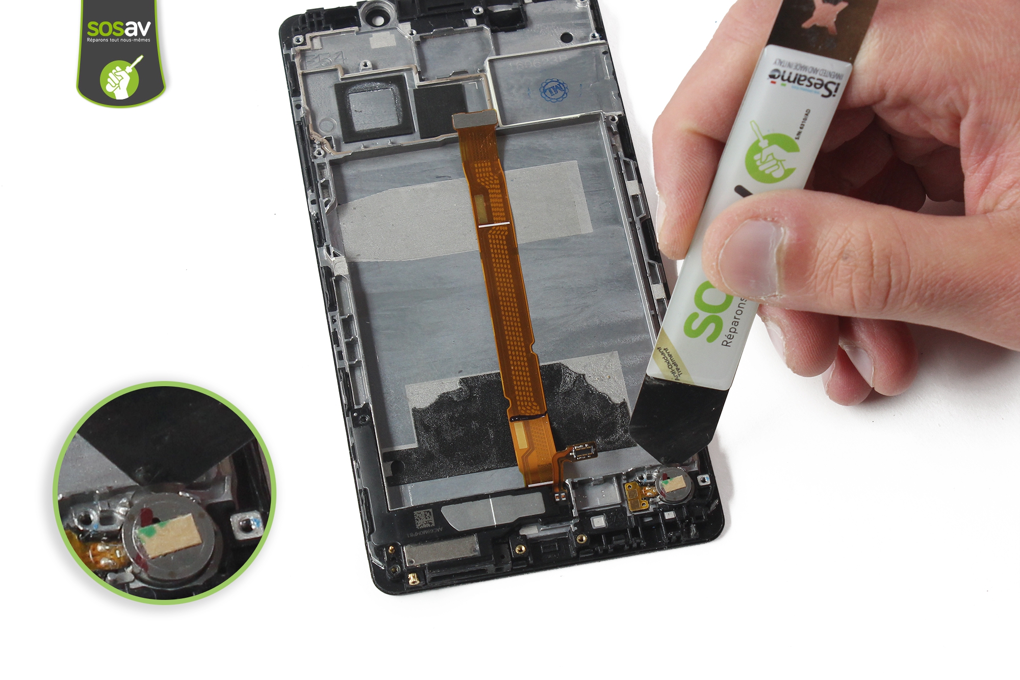

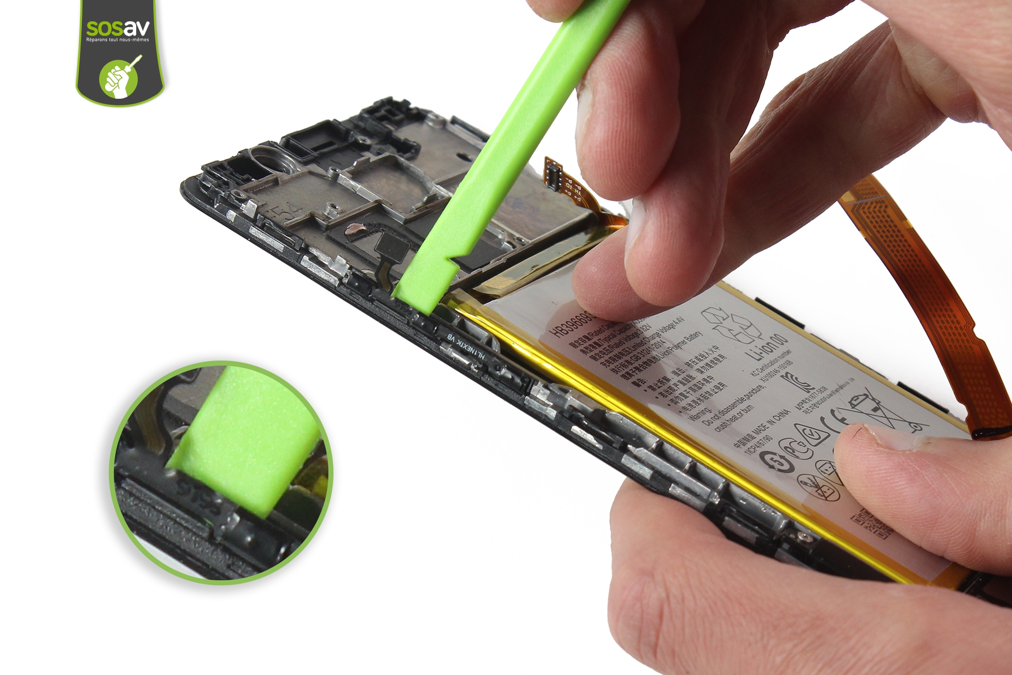

Décollez doucement le vibreur du châssis et procédez à son retrait grâce à la spatule iSesamo.

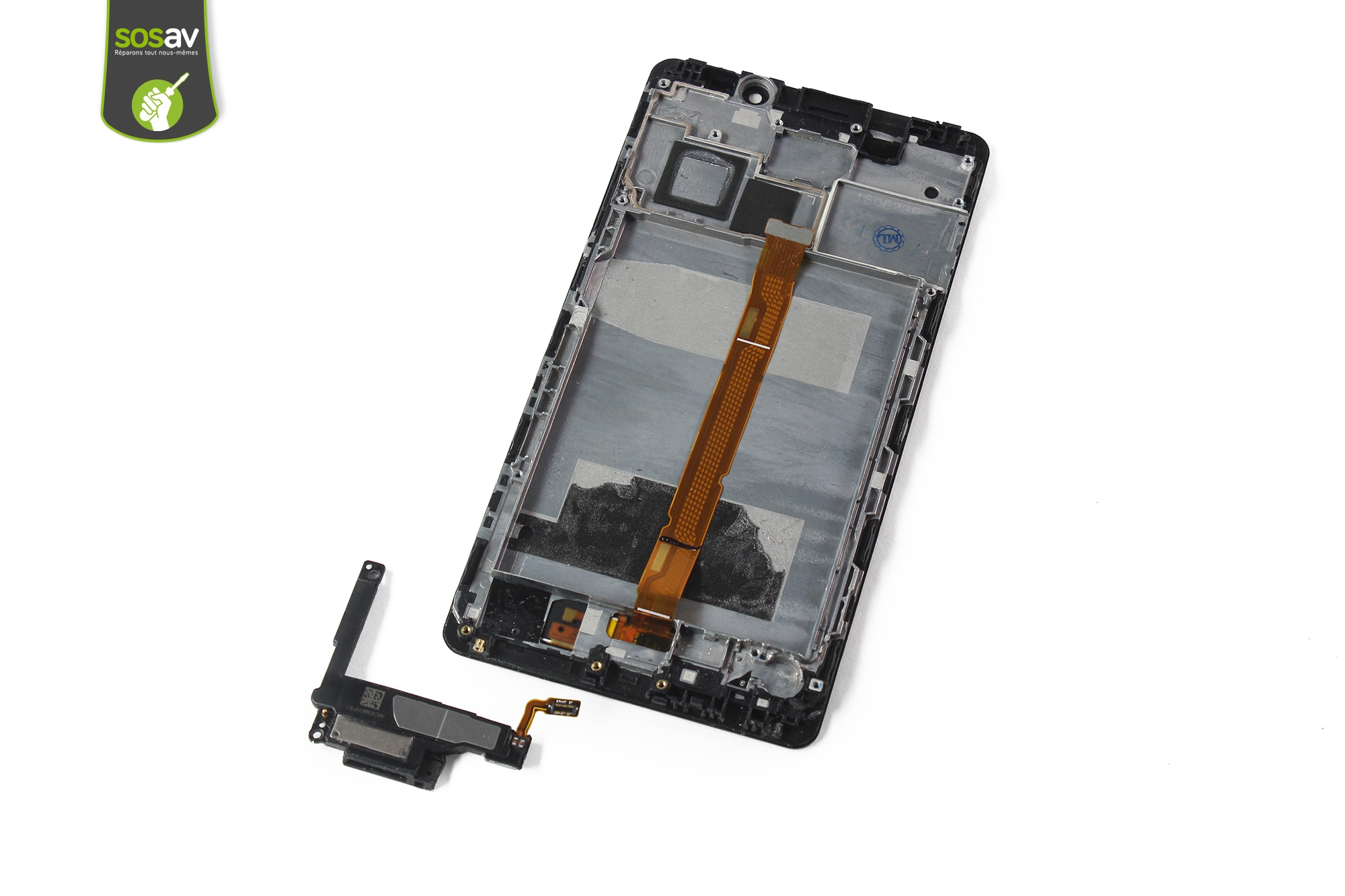

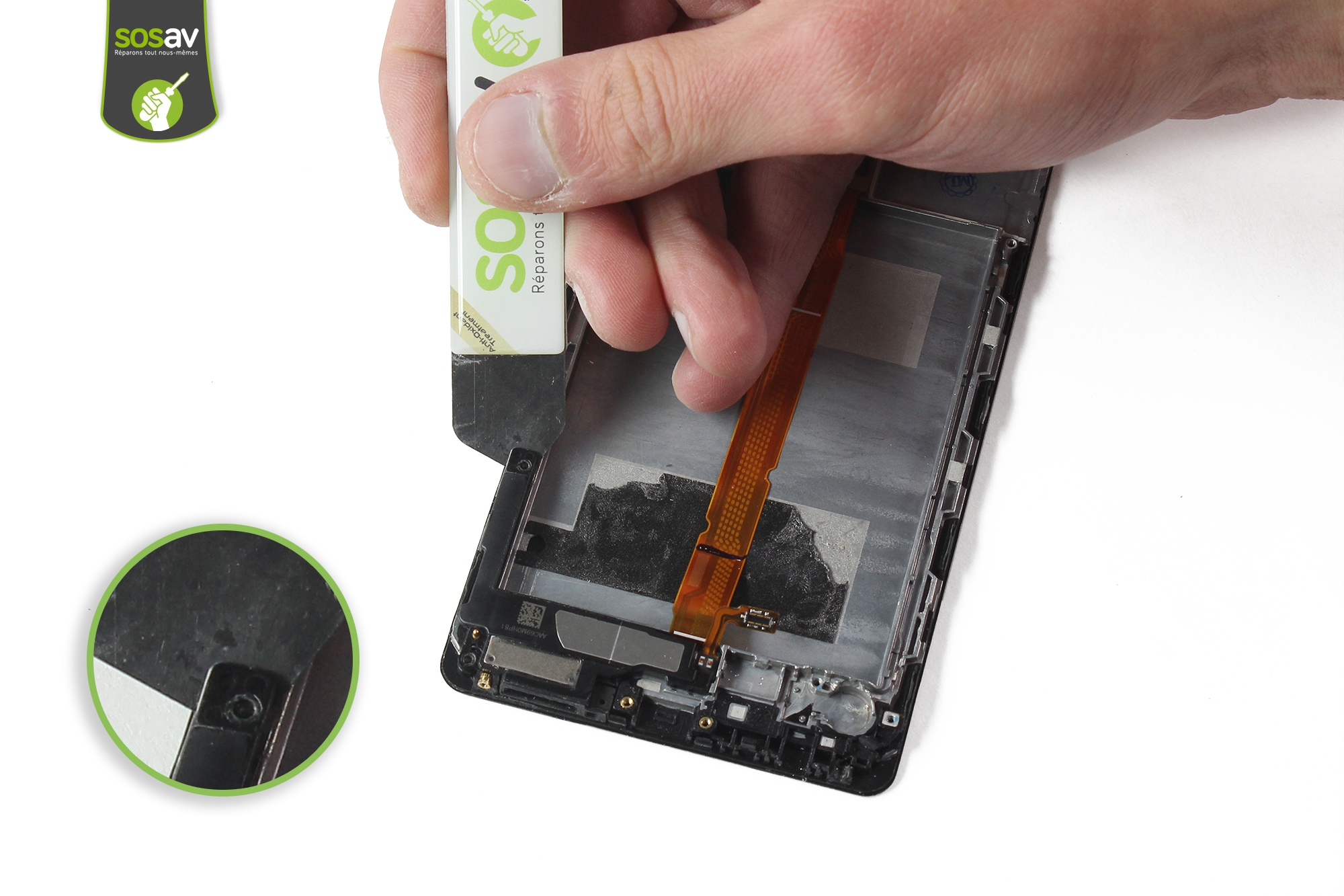

Toujours avec la iSesamo, déclipsez le haut-parleur externe et procédez à son retrait.
Etape 33
L'écran complet de votre Mate 8 est désormais démonté.En cas d'écran cassé ou de problème d'affichage / tactile, remplacez-le par un écran Mate 8 neuf.
