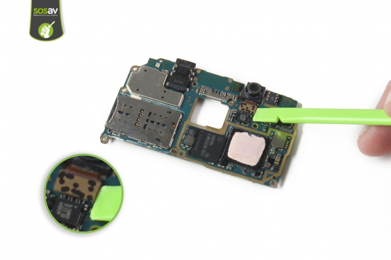

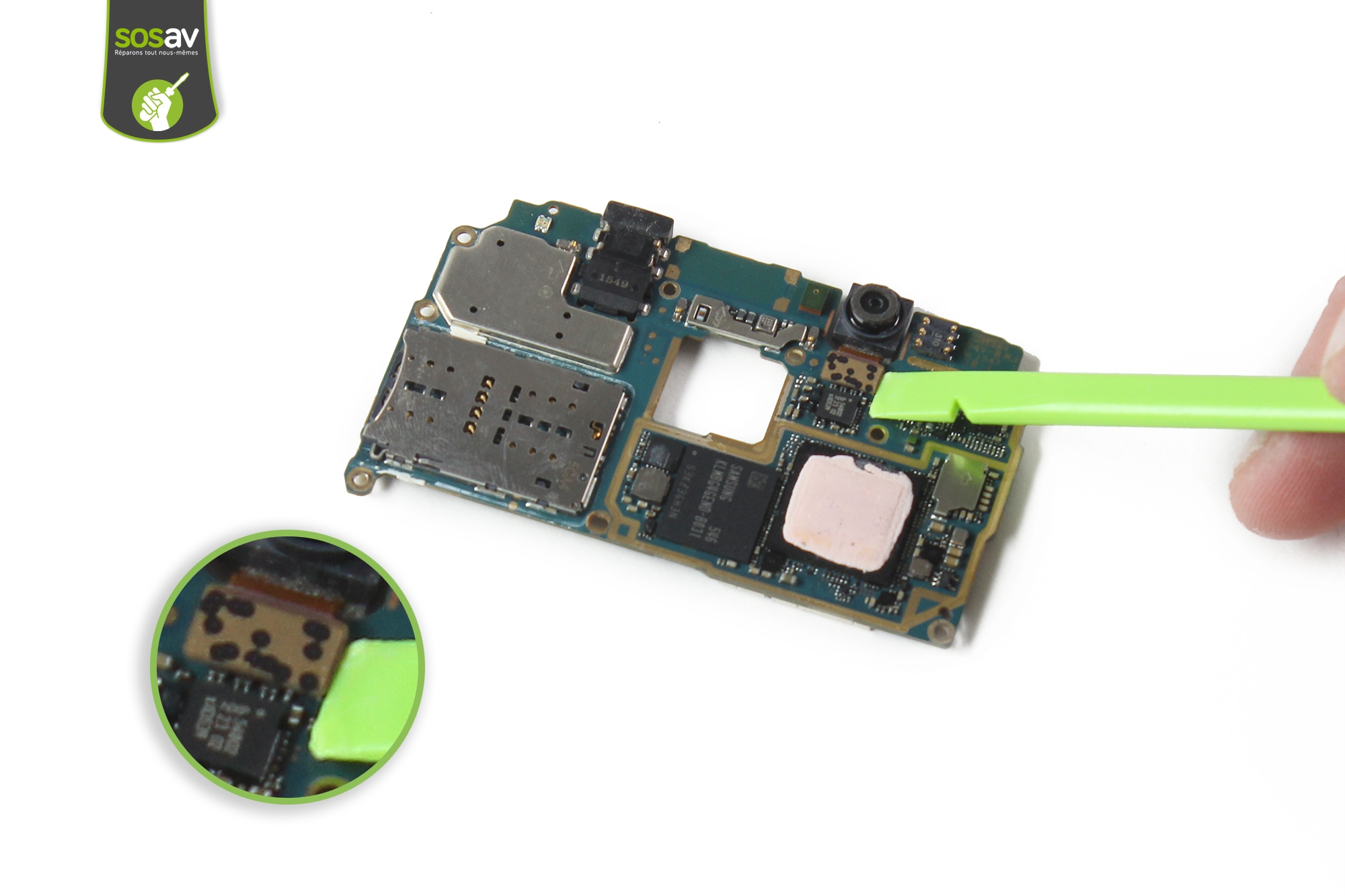

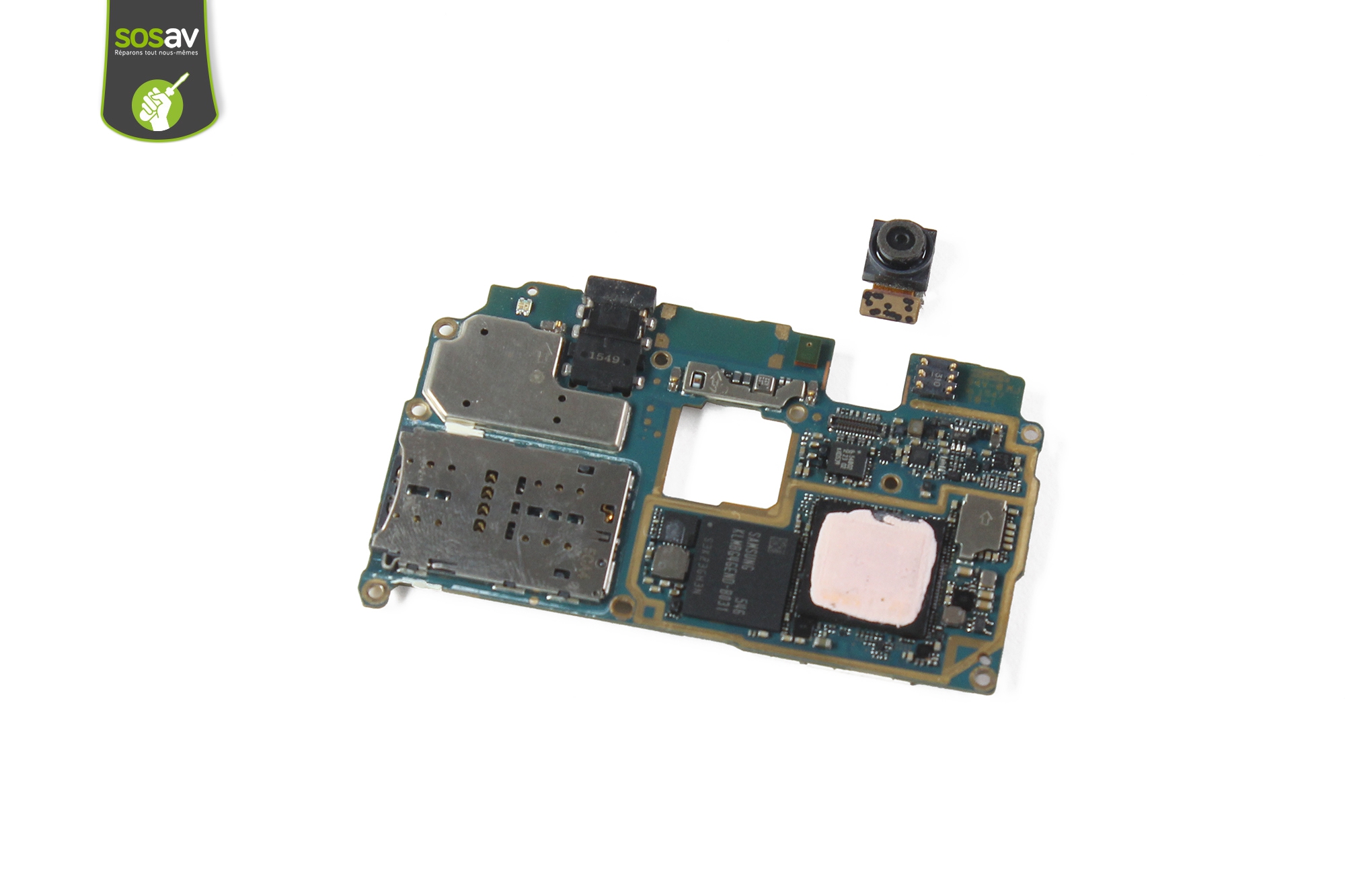

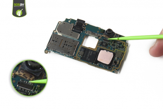

Déconnectez délicatement la caméra avant à l'aide de la spatule en nylon et procédez à son retrait.
La caméra avant Mate 8 est désormais démontée.Procédez à son remplacement par une camera avant neuve si cela est nécessaire.
