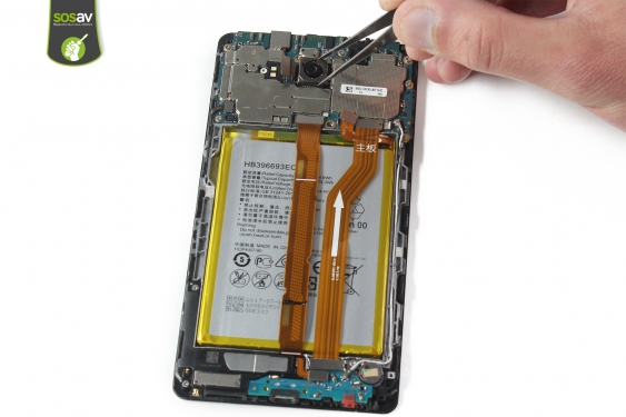

Dévissez à l'aide du cruciforme la vis entourée en rouge maintenant la plaque de renfort métallique du connecteur de la caméra arrière.
Saisissez la plaque métallique de renfort avec la pince et procédez à son retrait.

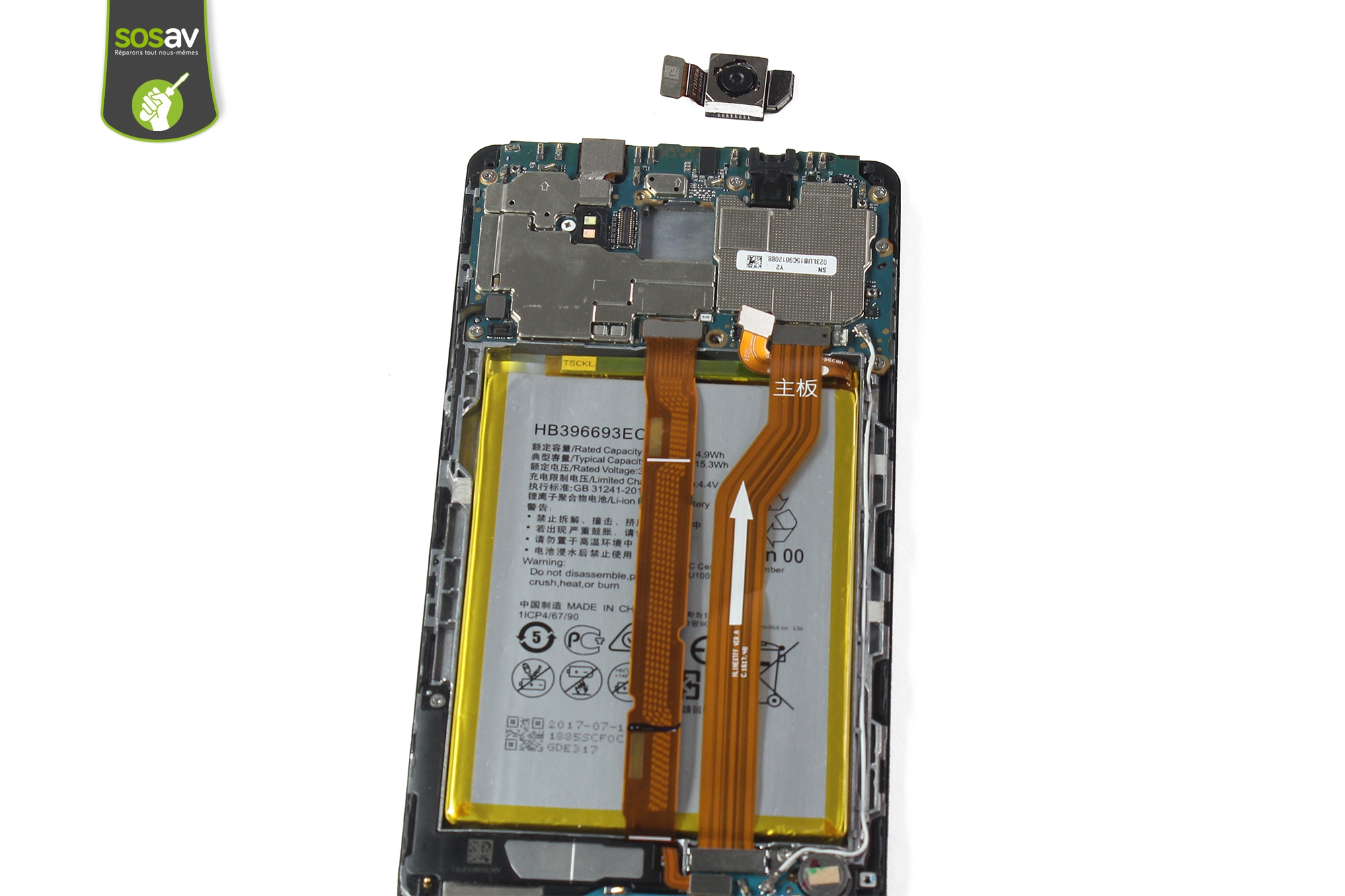

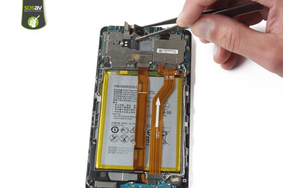

Déconnectez la caméra arrière via la spatule en nylon.Saisissez puis ôtez-la avec la pince.
La caméra arrière Mate 8 est désormais démontée.Procédez à son remplacement par une caméra arrière neuve si cela est nécessaire.
