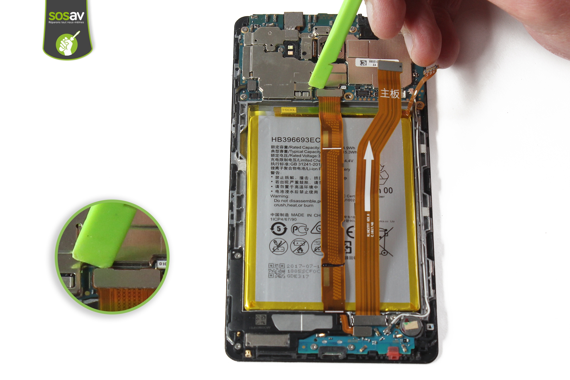

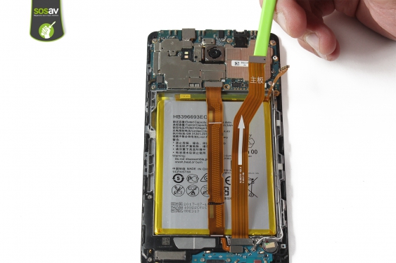

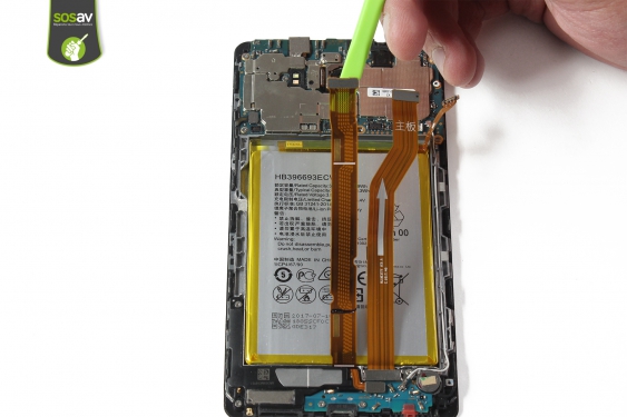

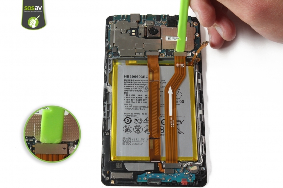

Reprenez la spatule en nylon pour déconnecter le connecteur de la batterie.Déconnectez ensuite, la nappe de liaison du connecteur de charge.
Puis déclipsez la nappe de liaison de l'écran LCD, toujours avec la spatule en nylon.

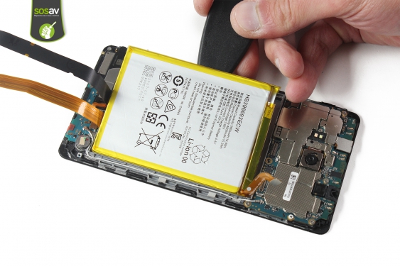

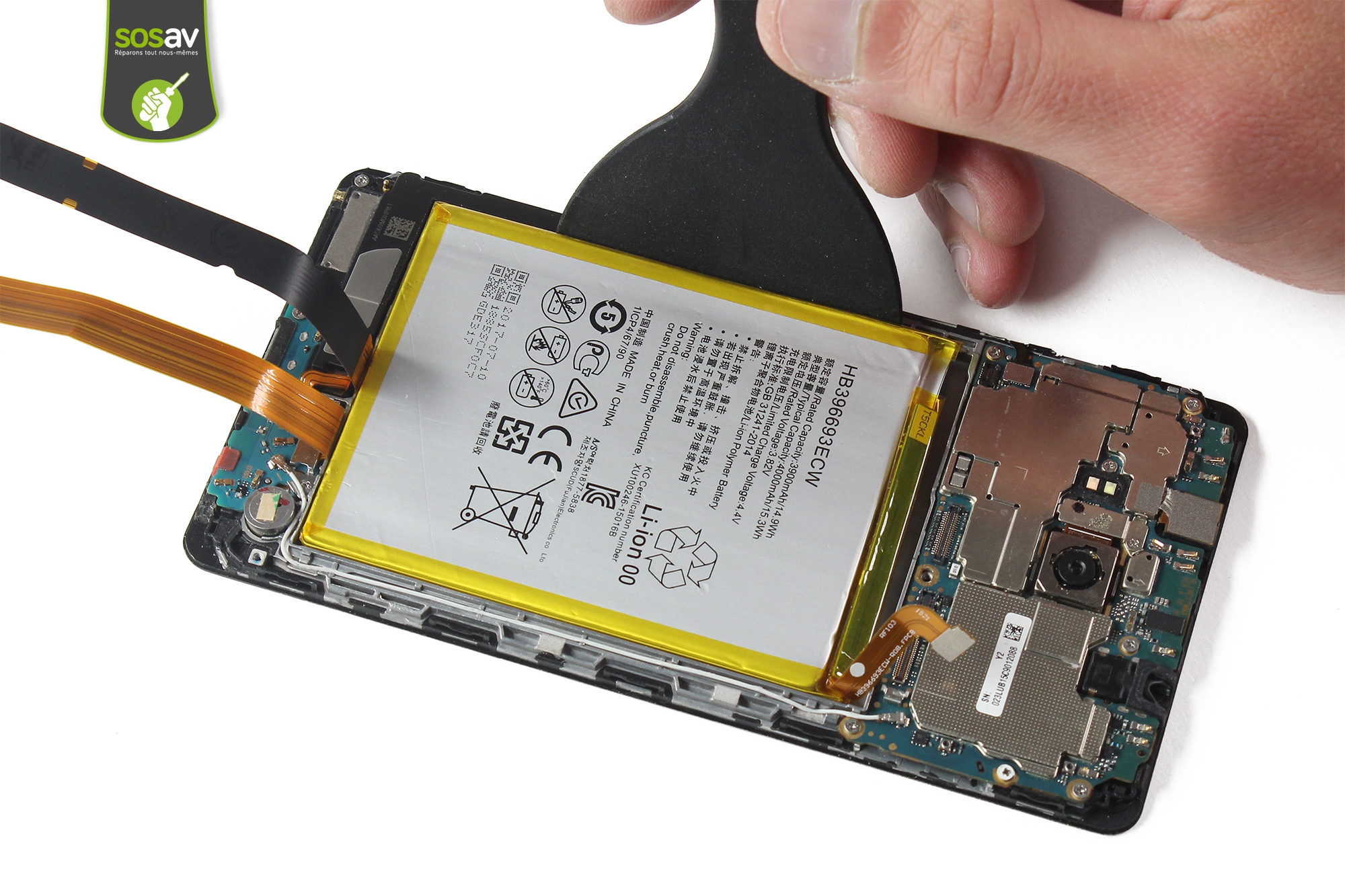

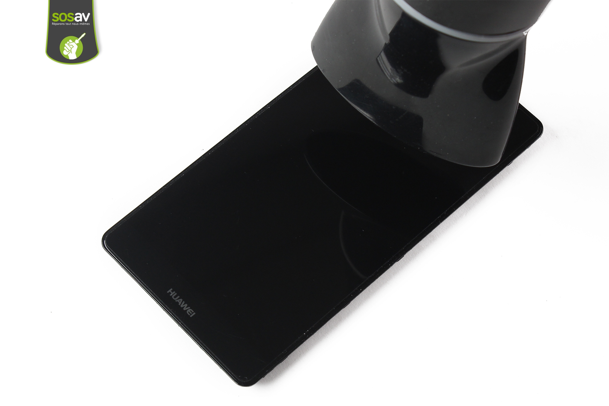

Réchauffez durant 10 à 30 secondes la partie opposée à la batterie à l'aide du sèche-cheveux afin de ramollir la colle maintenant la batterie.

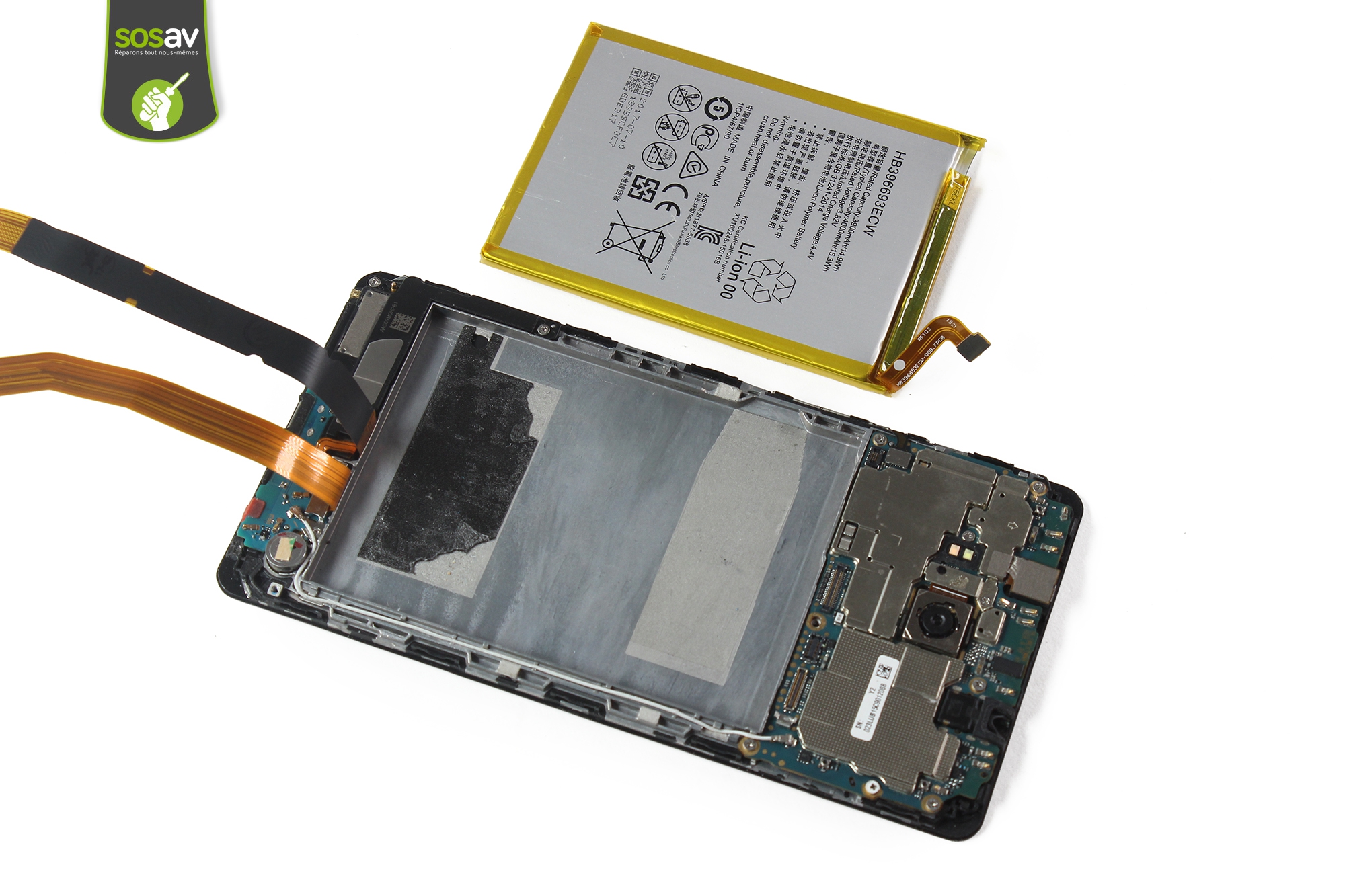

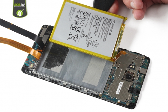

Insérez ensuite la spatule large dans l'interstice batterie-châssis et faites doucement levier afin de la décoller.Procédez à son retrait.
Votre batterie Mate 8 est désormais démontée.En cas de problème de charge ou d'autonomie, remplacez-la par une batterie neuve.
Pour remonter votre Huawei Mate 8 suivez ce guide en sens inverse.
