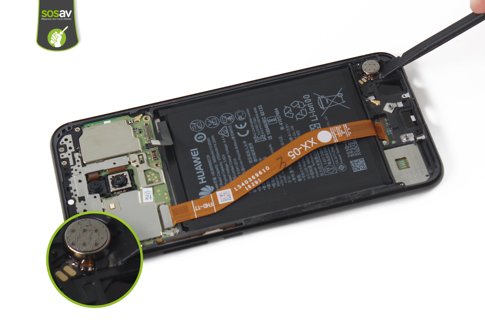

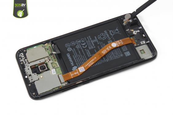

Décollez le vibreur avec la spatule en nylon et procédez à son retrait.

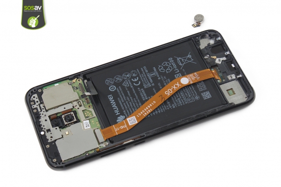

Le vibreur Huawei mate 20 lite est désormais démonté.Procédez à son remplacement par un vibreur neuf si cela est nécessaire.
Pour remonter votre Huawei Mate 20 Lite suivez ce guide en sens inverse.
